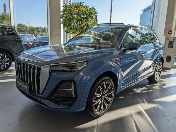

Пойдем по порядку и начнем с экстерьера авто:

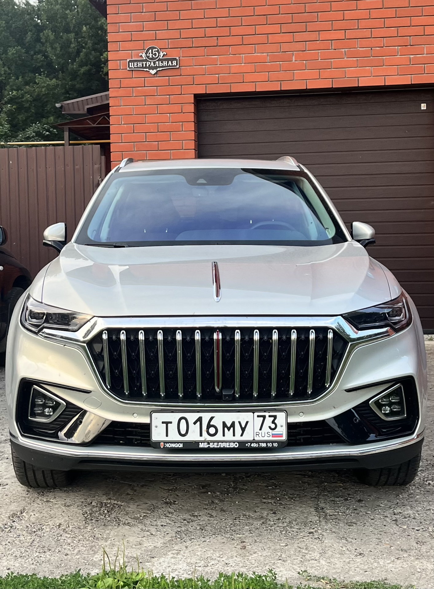

1. Дизайн: дизайн этой машины мне понравился сразу, в ходе владения я влюбился в него еще больше. Выглядит интересно, не похоже ни на что другое, китайшины нет, моносветильников спереди и сзади нет — чувствуется, что машину создавали, вдохновляясь дизайном европейских авто 20х годов. (Hongqi HS5 дорест вышел, кстати, аж в 2019 году, поэтому дизайнерские тренды оттуда).

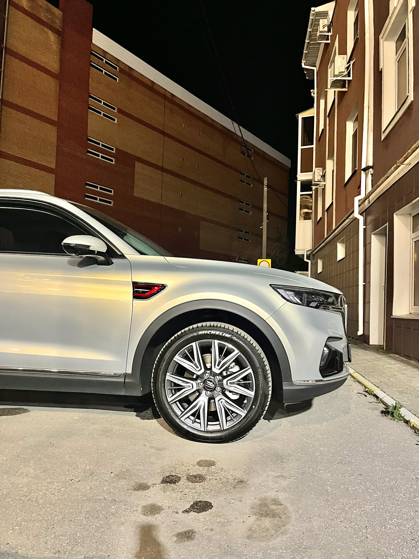

2. Цвет очень ей идет — золотой, в оригинале в китае называется как "Шампань". 20ые диски на широкой низкопрофильной "Мишке" 255/45 ей тоже очень к лицу (хотя некоторые владельцы ставят себе 18ые 235/60 в угоду комфорта).

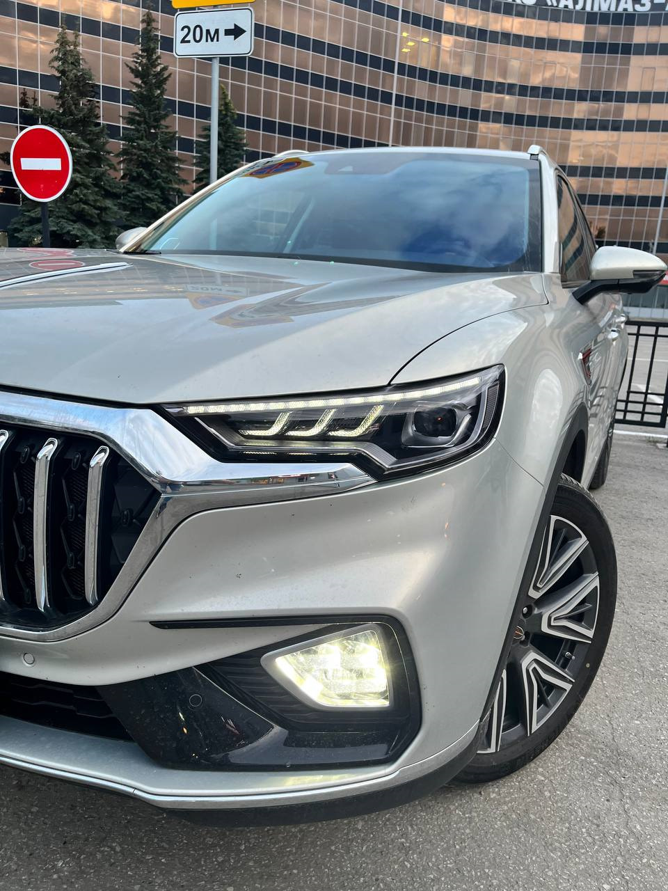

3. Оптика в правильном месте, а не в бамперах, как на многих китайских авто (и в том числе в рестайлинге HS5), большие яркие туманки, которые включаются на поворотах. Динамические поворотники. Что касается света то меня устраивает оптика, дальний так вообще бьет конкретно далеко. Единственное ближний отрегулирован по китайским стандартам, а значит светит вниз и на совсем темной дороге хочется его немного поднять повыше. ОД регулируют по запросу, может быть сделаю в следующий раз.

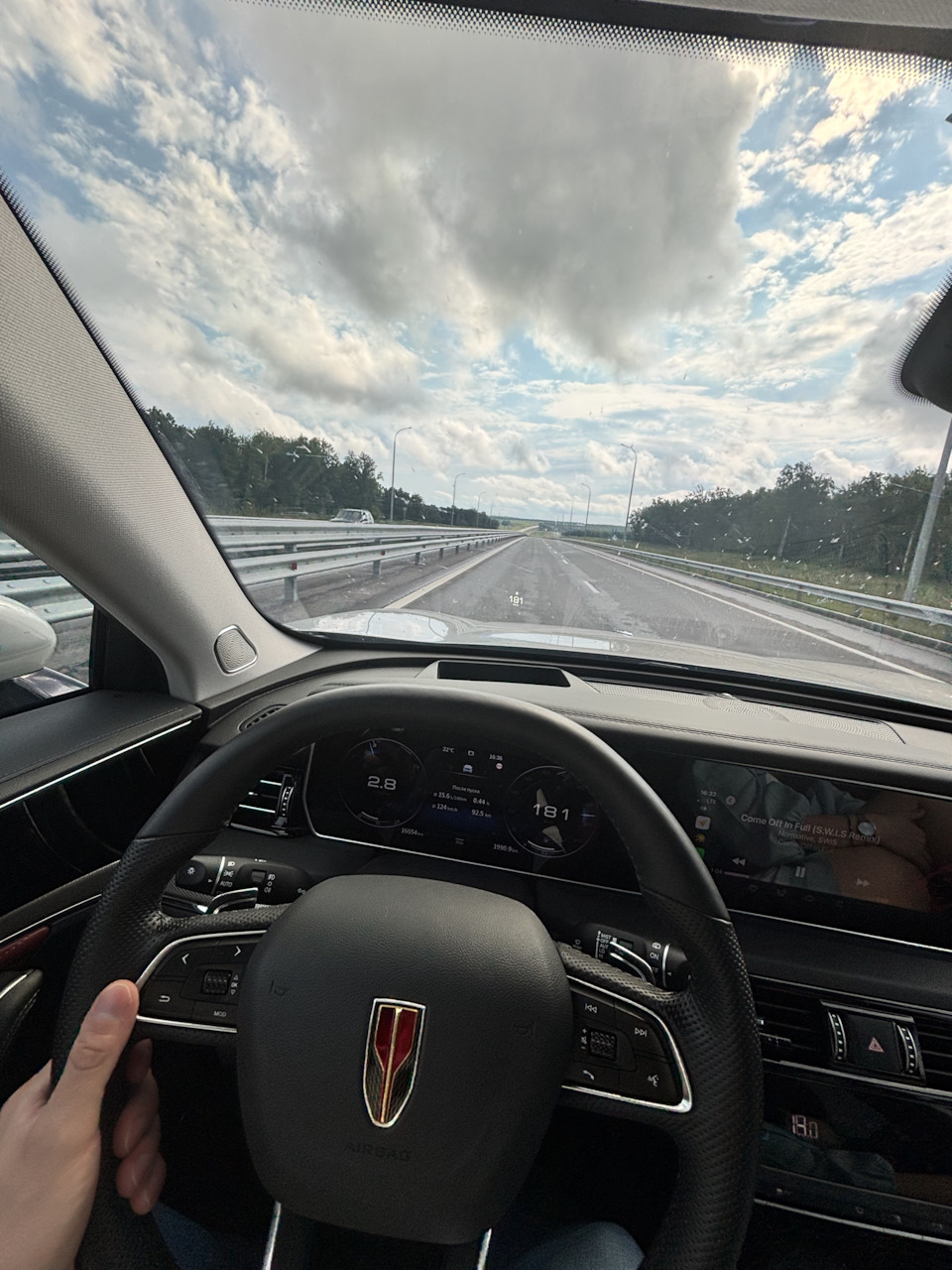

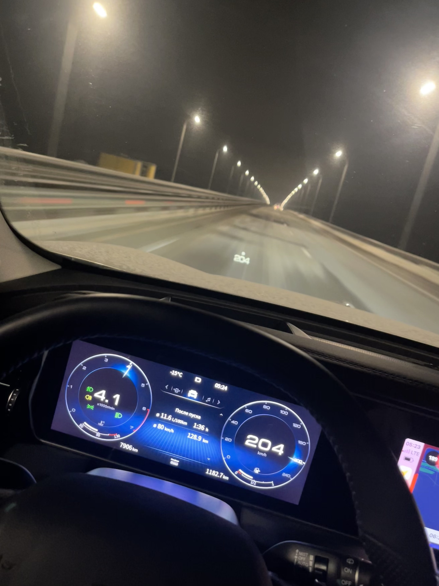

4. Аэродинамика кузова: на скорости машина ведет себя очень уверенно, на 180+ ее не сносит никуда от встречных фур и ветра. Шумов дополнительных на подобной скорости, конечно, добавляется, но все в меру. Но есть и просчеты : первый это забрызгивание правого зеркала на скорости зимой, второй это потоки воды, которые бегут по боковым зеркалам, ну и третий это завывание воздуха со стороны водительской двери в сильный ветер или на скорости 120+. На самом деле эти 3 нюанса не особо ухудшают восприятие от машины, но иногда, в солнечную сухую погоду к ним добавляется четвертый нюанс, самый бесящий — это дребезжание водительского стекла + всей обшивки двери. Интересно то, что иногда все идеально, а иногда стекло дребезжит, а дверь на кочках издает странные сверчки. В моменте бесит. ОД достаточно безинициативно относится к подобным заявлениям по гарантии, поэтому собираюсь исправить данную проблему самостоятельно, из чата в тг узнал, что походу китайцы пожалели уплотнителей на стекло и дверь, поэтому буду искать грамотных мастеров, кто смог бы все разобрать, проклеить, добавить уплотнителей и заодно зашумить двери.

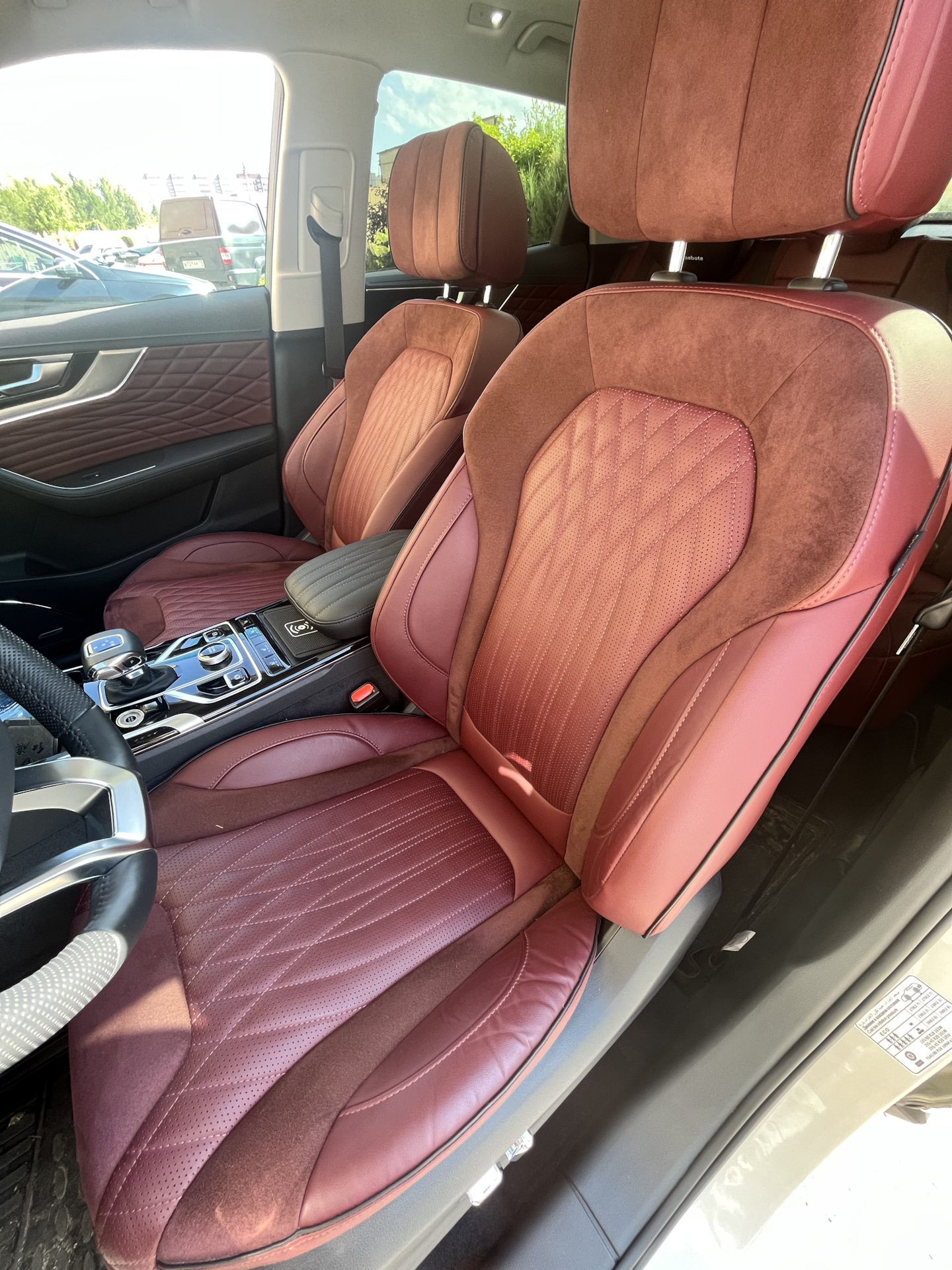

6. Материалы в салоне: выбрал вариант в бордовом цвете (на выбор в доресте есть бордовый, классический черный и синий с белым), да, смело, но мне нравится как выглядит. Салон комбинированный кожа + алькантара.
Само качество кожи по тактильным ощущениям прям похоже на кожу, ходил по салонам Чери и Хавала — ни в одной машине такого не встретил, даже в топовых H9 и Tiggo 9. Все нижнее пространство в ногах отделано мягким фетром, включая бардачок. На салоне китайцы не экономили. Торпедо и дверные карты с вставками из пластика "рояльный лак", выглядит красиво, но, конечно, материал очень маркий. Все подобные элементы я закатал в бронепленку для сохранности.

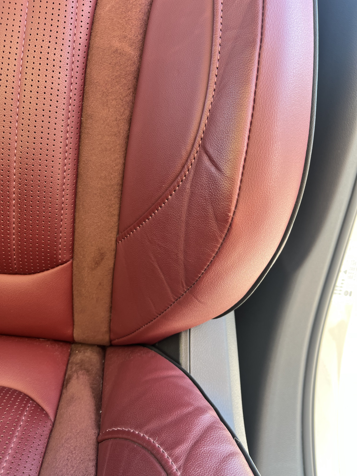

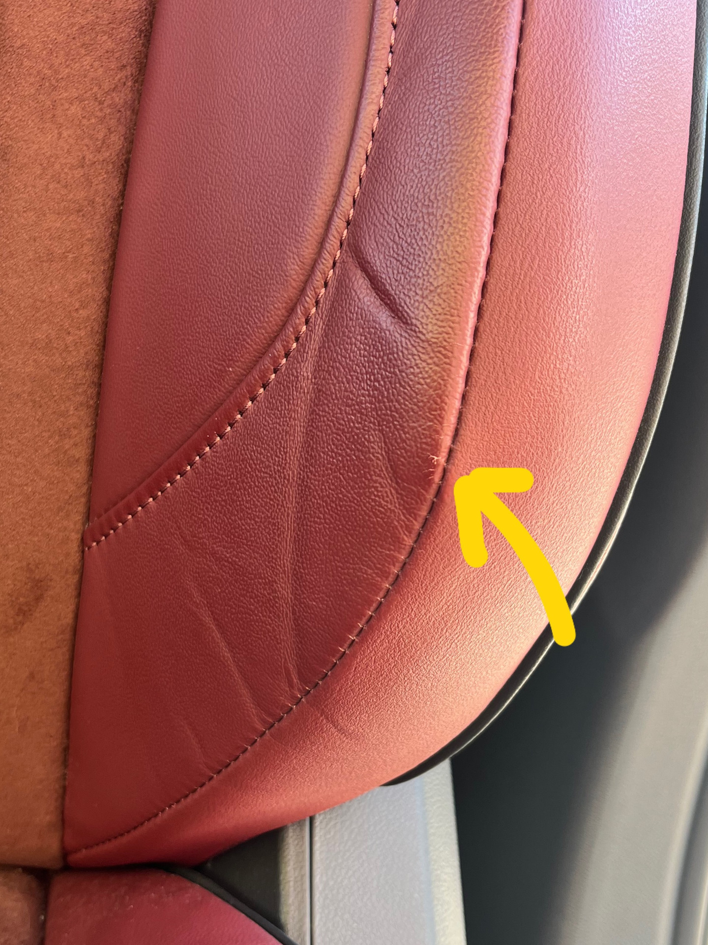

К сожалению кожа в некоторых местах затирается, вот например на водительском сидении она немного начала облезать, думаю поездить пока так и на заре гарантии заявить на перешив.
У некоторых владельцев (видимо от воздействия солнца и жестких рук) облезает руль, даже на меньших пробегах чем у меня. У меня пока все в идеале, возможно атермальная тонировка будет спасать по крайней мере от жгучего солнца.

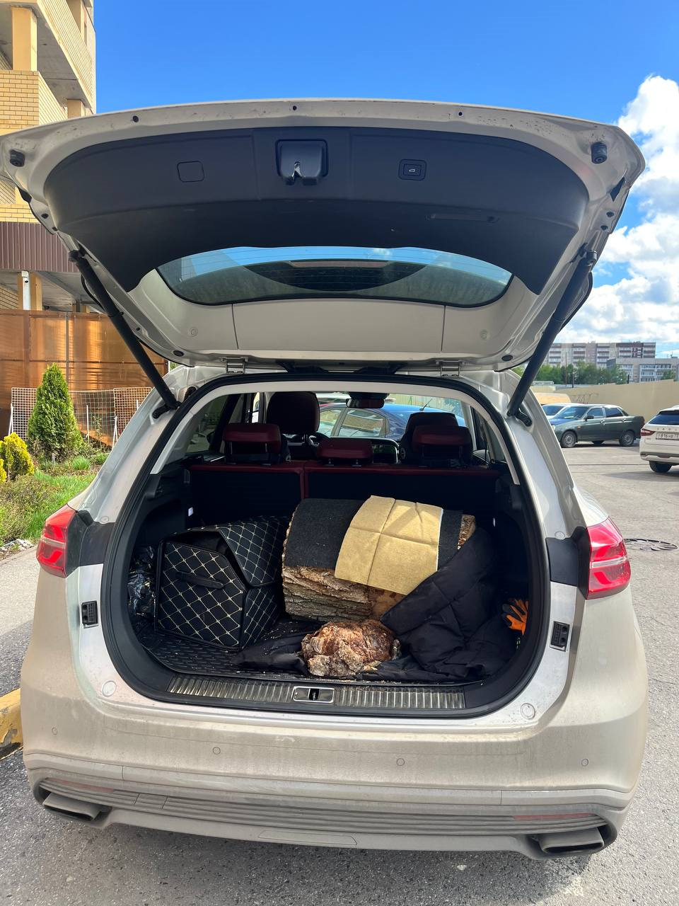

7. Место в салоне: вот это правда сильная сторона HS5, сзади места практически как в бизнес классе.
В этом плане машина очень подойдет для дальних путешествий с семьей. Правда простор в салоне съел размеры багажника, поэтому в нем места не так уж много, как решение можно поставить автобокс на крышу.

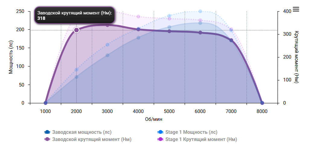

— Движок настроен так, что обеспечивает полку момента уже с 2х тысяч оборот и тяга с низов действительно чувствуется, на все 150 лс (как по графику).
А дальше уже подключается турбинка и начинает выдувать максимальную мощность. Хватает ли ей мощности? — Да, машина уверенно ускоряется на обгонах, на хорошей дороге комфортная крейсерская скорость 170-180, тут будет 2.6-2.9 тысяч оборотов, на 200 будет 4тысячи. 200 разгонял в легкую лично с 4 увесистыми мужиками в салоне. Если расслабиться, включить круиз, то 130-2 тысячи оборотов, 120 — 1,7-1,8. В общем показатели очень достойные.
С места до столба машина едет 8-8,5 сек (хотя по встроенному таймеру ускорения мне и удавалось получить 7сек ровно, думаю что он врет на 0.5-1сек, т.к считает по спидометру). Вполне себе динамично для авто массой в 2т и длиной в 4,7метра. К работе самой коробки нареканий нет никаких, делает свое дело, для пересевших с чипованных ДСГ коробка, конечно, может показаться тупой, но в данном случае мы получаем надежность) Единственный момент, это то, что иногда (на самом деле редко) на пригорках и уклонах как будто коробка жестко включает драйв, с заметным пинком. Кстати из плюсов, у этой коробки есть ручной режим, а так же подрулевые лепестки, которыми удобно пользоваться на обгонах и на затяжных спусках для торможения двигателем.

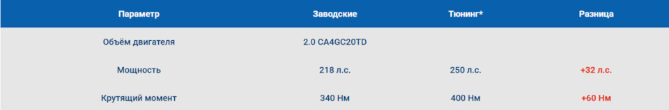

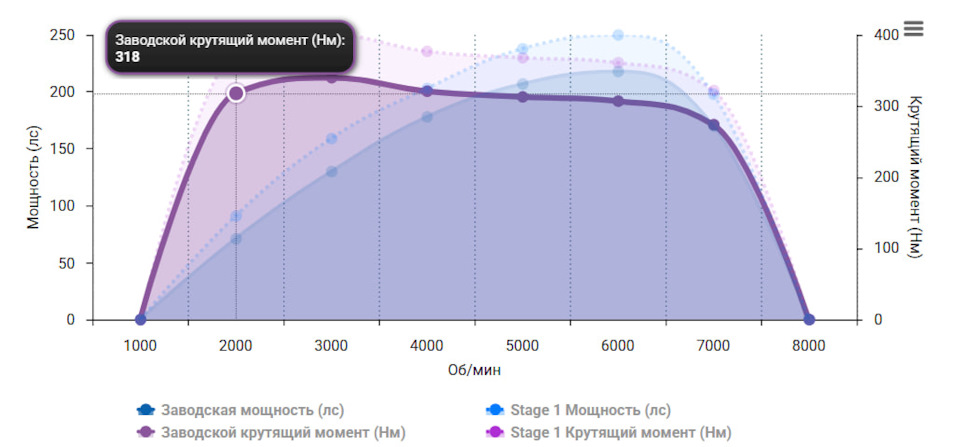

НО неспроста я выше приложил пасхалочку с расчетами прироста динамики после чипа — да, планирую в ближайшем будущем сделать чип. Почему? Первое, потому что просто хочу, т.к есть такая возможность без ущерба для ресурса (двигатель рассчитан на 250+ лс, предел по коробке 450Нм), второе — чип это не только увеличение мощности, это еще и перепрограммирование логики работы коробки и отклика педали газа. В стоке отклик педали специально задемпфирован для комфорта, соответственно с старта газ в пол машина начинает ехать только спустя 1-1,5сек, да и в целом "кик-даун" работает с задержкой, иногда это не совсем удобно, если хочется как то совсем активно поездить. Так вот чип позволяет протюнить этот момент, обеспечить более чуткий отклик и, насколько слышал от владельцев, даже позволяет коробке плавнее щелкать передачи.
Насколько знаю по вариантам чипа самая распространенная модификация на авто на скрине ниже, слышал еще про вариант на 260лс под 100ый бензин, пока изучаю конторы и ателье где это можно сделать, ищу свой вариант.

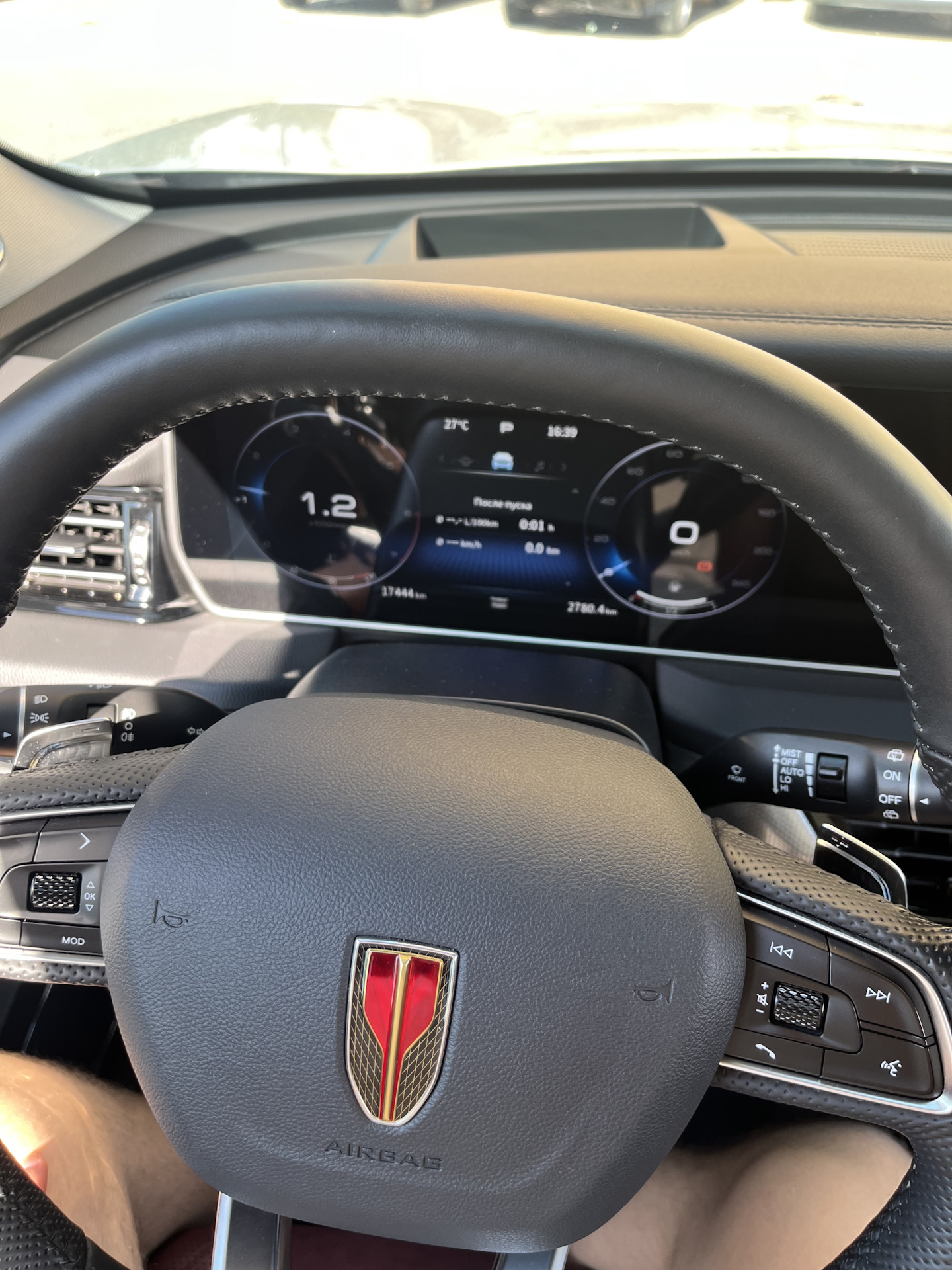

Масло менял на 5тысячах и на 15тысячах, далее планирую перейти на межсервесную замену раз в 6-7 тысяч. Но, есть другой нюанс, на холостых переодически (с самой покупки) ощущаю подергивания/потряхивания. У других владельцев тоже такое есть, у кого то ушло после обкатки, кто то грешит на качество топлива, но лично я пробовал заливать разное топливо 95, 98, 100 (Лукойл, Татнефть, Роснефть) — на любом топливе потряхивание на холостых остается. На ТО 15тысяч заливал присадку для очистик форсунок, думал может поможет, но нет, потряхивания осталось. ОД ничего толкового на это не ответил, в целом пофиг, думаю что это никак не влияет на ресурс двигателя, а в данном случае особенность авто. Правды ради, это потряхивание еле заметное, надо прям сконцентрироваться чтобы его ощутить.

Что то кожа быстро поистрепалась. Это грустно. У меня на хавале на 18 000 сидухи и руль как новенькие. А так красивая машина! Мне нравится!
Заломы на кресле то вообще с самой покупки были, они всегда так выглядели. Тут грустно что в одном месте краска начала слезать. Вроде и обработку кожи в детейлинге делал, но вот так(
Ладно, пусть облезает до победного, перешьют по гарантии 😅
Это больше похоже на царапины. Я так на своей
HS5 поцарапал сиденье металлической кнопкой на заднем кармане штанов, когда садился в машину. Только у меня царапины еще сильнее, даже мелкие задиры получились. Вот теперь не знаю как заделать.
DmitryKlin
А я все искал, где облезает =)) Заломы на коже это вообще норма, это один из признаков того, что это именно кожа. На ботинки кожаные например можно посмотреть. Или на кожу в старых Вольво или старых "американцах". По мне — это как

Понятно, что настоящщая посконная кожа, ну как у дидов в каретах, если и есть, то в Роллсе или старших Хончи за 1,5+ ляма юаней.
Но как-бэ и сейчас есть разделение на "кожу"-кожу типа в Мерсах и Лохусах и кожзам-исккожу-дермантин (такое и в Мерсах встречается)
В Хончи — "кожа" — есть, а Хавале и "кожи" нет.
поэтому сравнение — некорреткно
