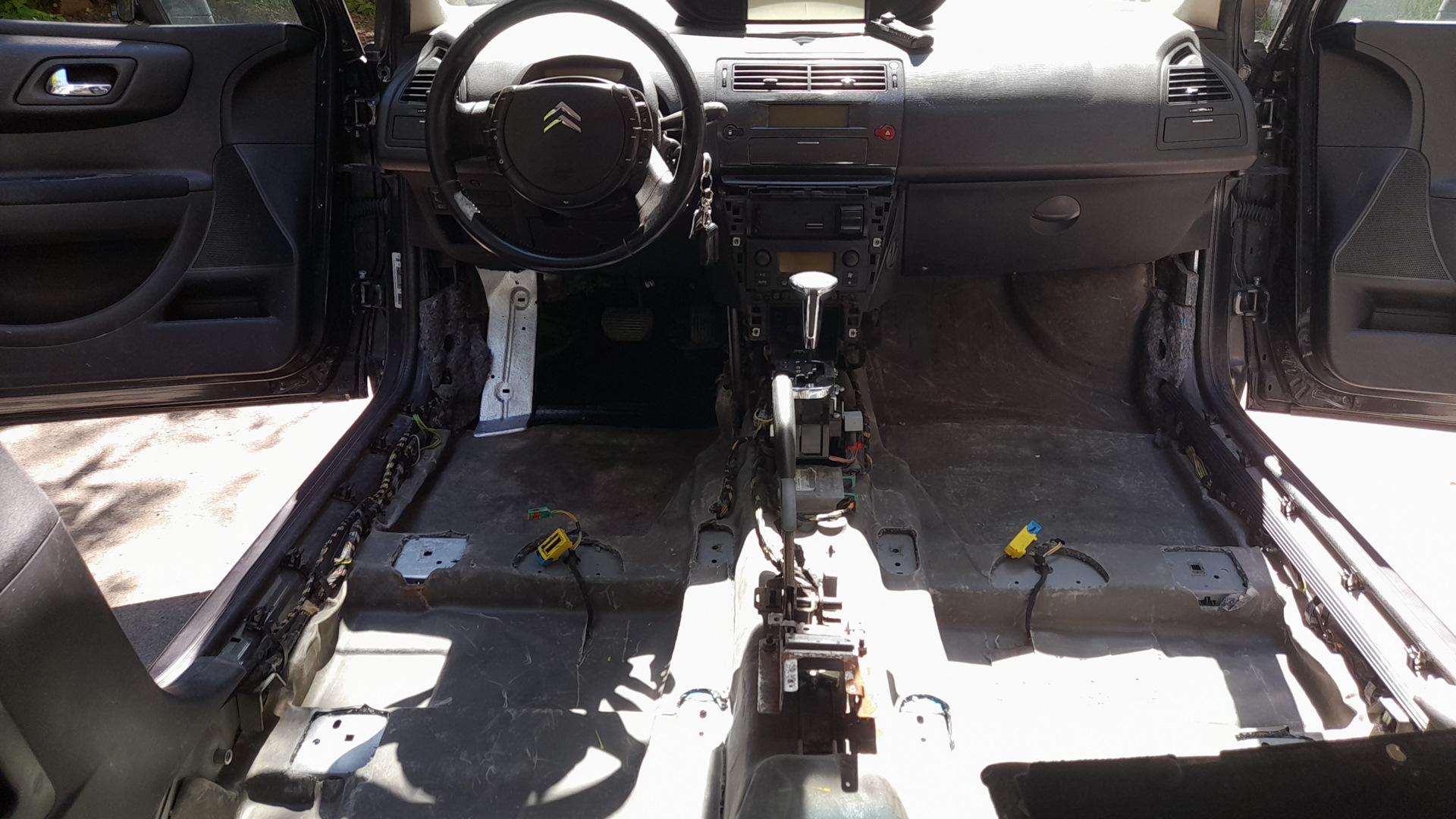

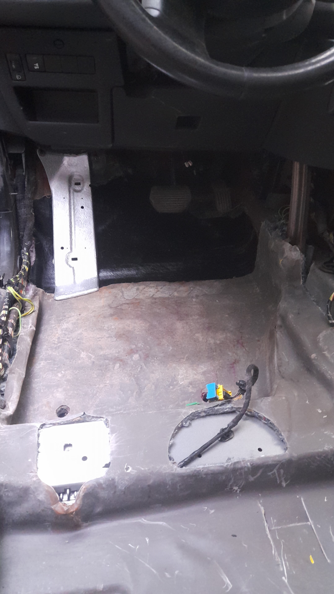

И снова я со своим ковром, всем Здрасте. В прошлой записи я закончил на том что открасил пол внутри, были дожди и машина простояла неделю, воды или намёка на нее небыло, этому я был очень рад. В субботу (вчера) сьездил на разборку купил ковролин, на сайте висела инфа о 2х штуках, по 800 руб, пошли с сотрудником искать и пришли на огромный стеллаж ковролинов, мда… подумал я, и стал бегло искать указаные цифры, а многие были развёрнуты в другую сторону и это все нужно было переворачивать, далее сказали что в следующем ряду ещё есть продолжение, пошёл на удачу туда, и конечно сразу попалось на глаза "с4 купэ" но вот цифры не те… пробили по базе а стоимость 1200 руб, откуда бы… .Посмотрел я на сотрудника, а он на меня, решил хорошо, разверну, если устроит заберу. Достал свой ковёр, сличил, идентичны, есть грязь, хоть не дырявый и не ржавый.

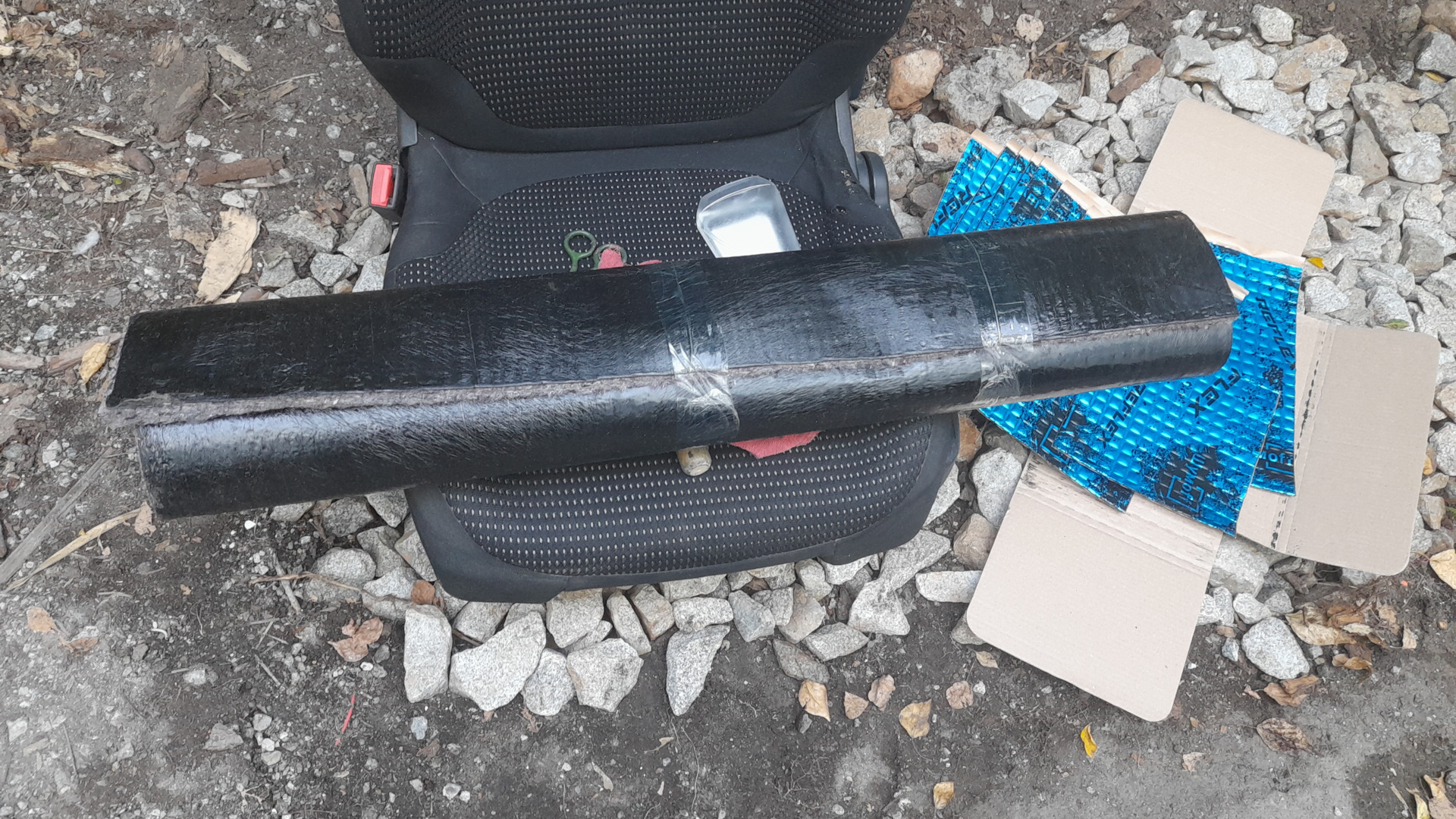

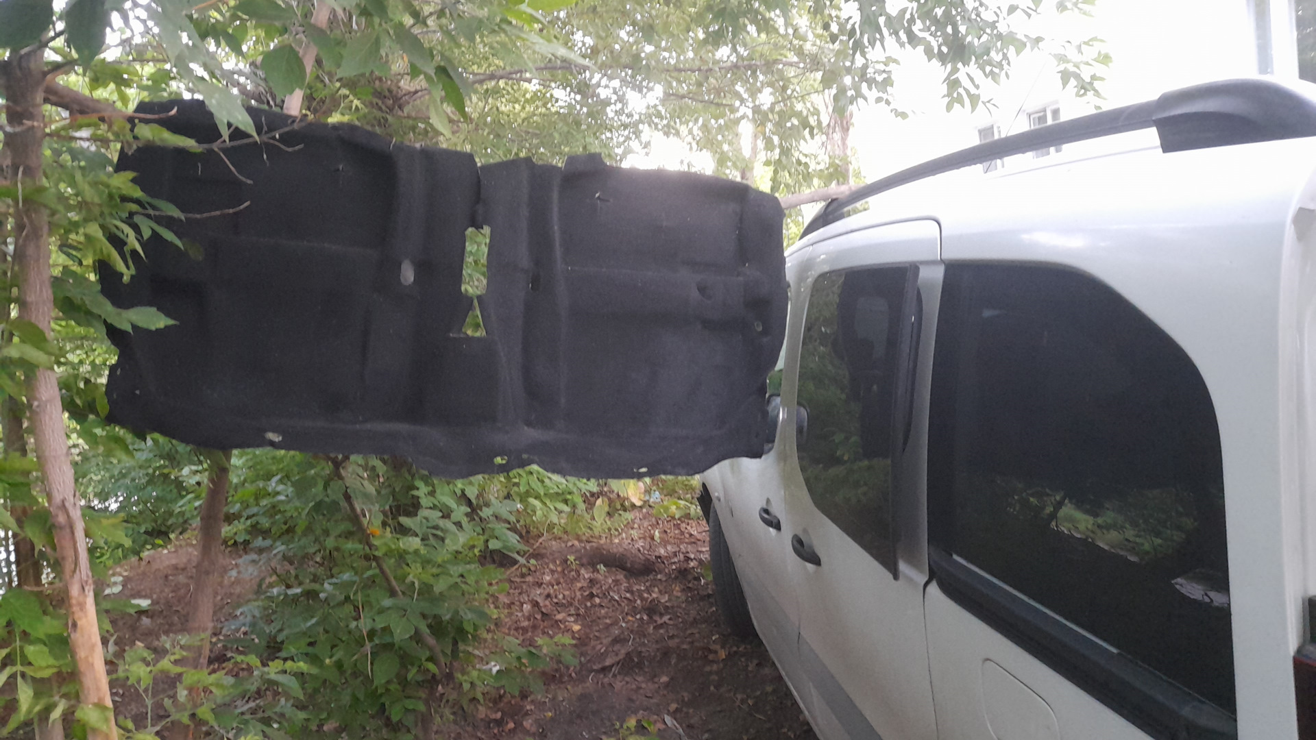

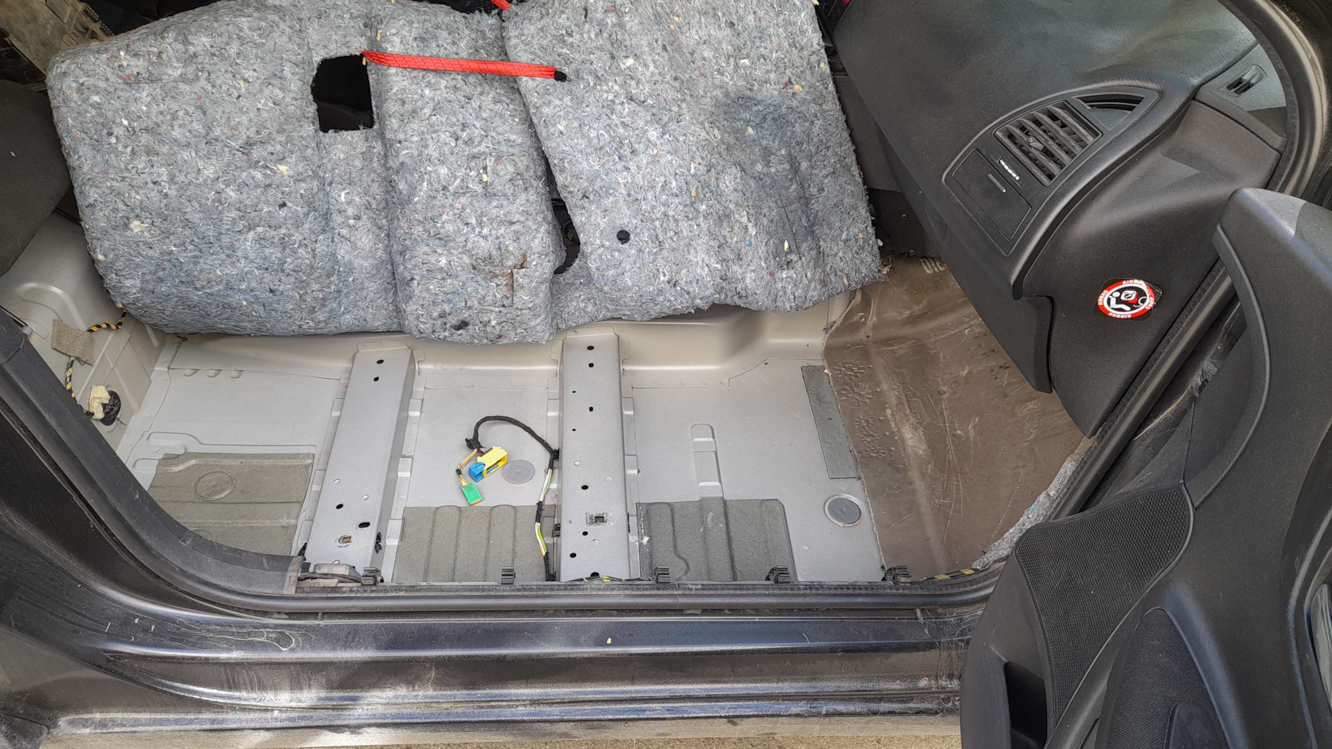

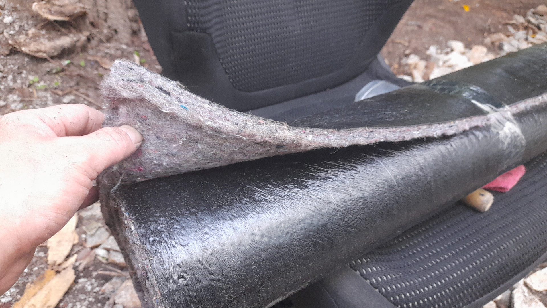

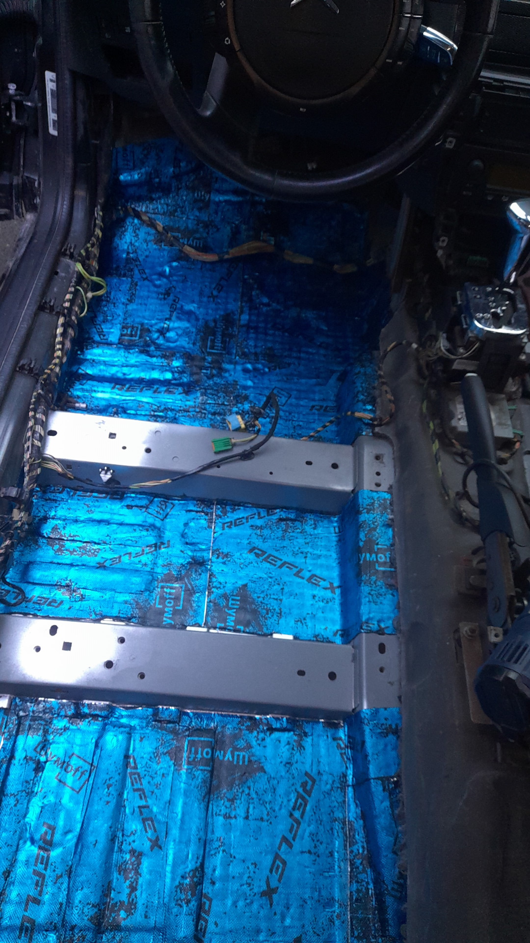

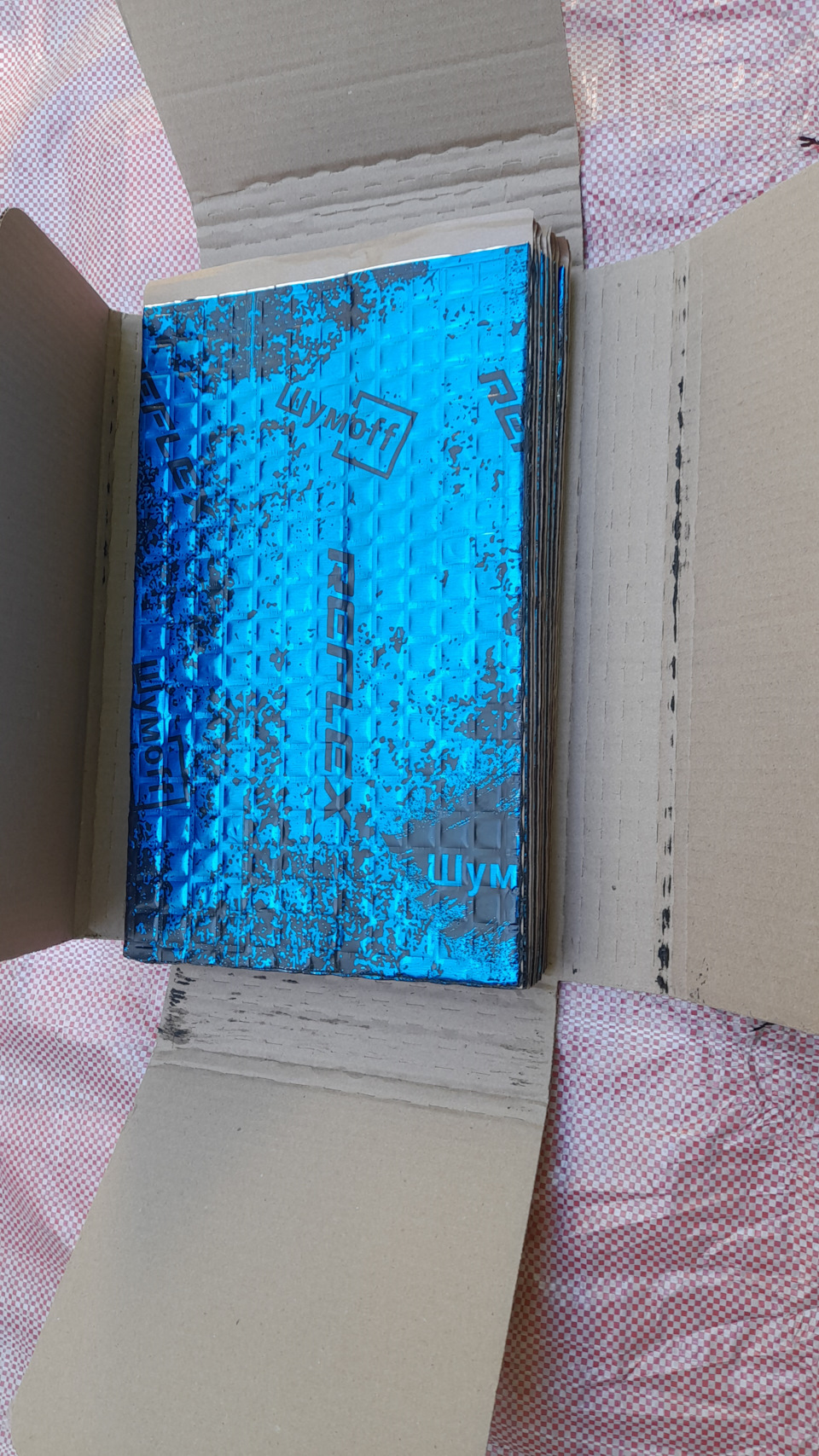

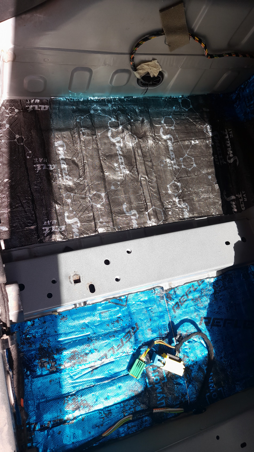

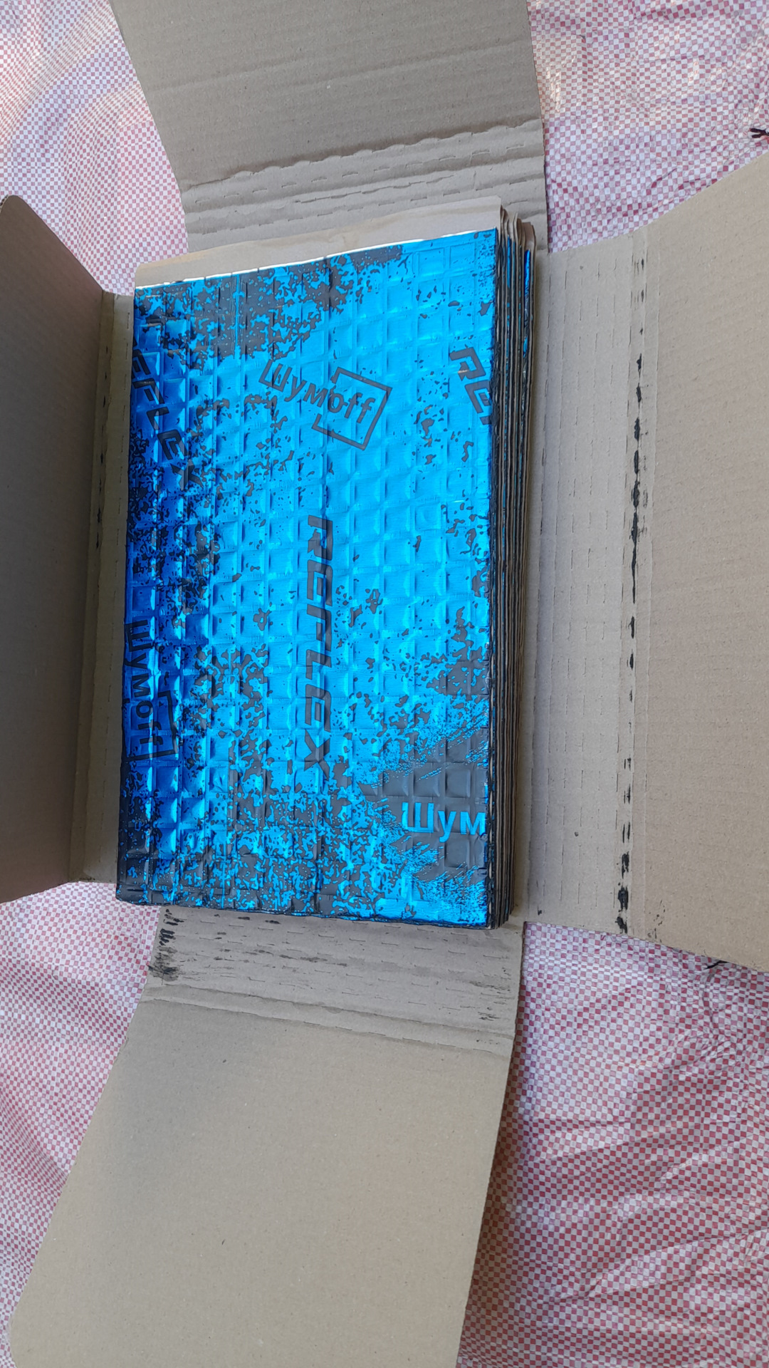

По дороге заехал на рынок, нужно было заместить чем то выброшеный мною сырой и разволившийся в труху утеплитель. Изначально пошёл в автозвук, продаются у них войлочный утеплитель/шумоизоляция, все хорошо но они с клеевой основой. Тогда он мне подсказал иди в отдел запчастей, скажи шумоизоляция. Пришёл, действительно есть, на подобии родной, но далеко не то, сам войлок рыхловат, битумная основа ломкая на больших изгибах. Могу ошибаться в размерах 130×100см 900 руб. Заблаговременно купил вибропласт шумоф "рефлекс 3" 20 листов 1300 руб. Задачи сильно упаковывать небыло, но уж вскрыл то почему бы и нет. За субботу я откатал неспешно одну сторону, отмыл ковровое покрытие, повесил сушиться.

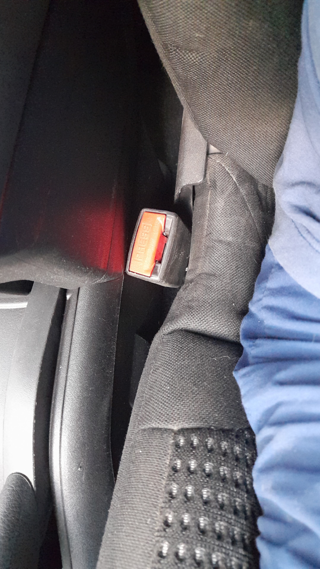

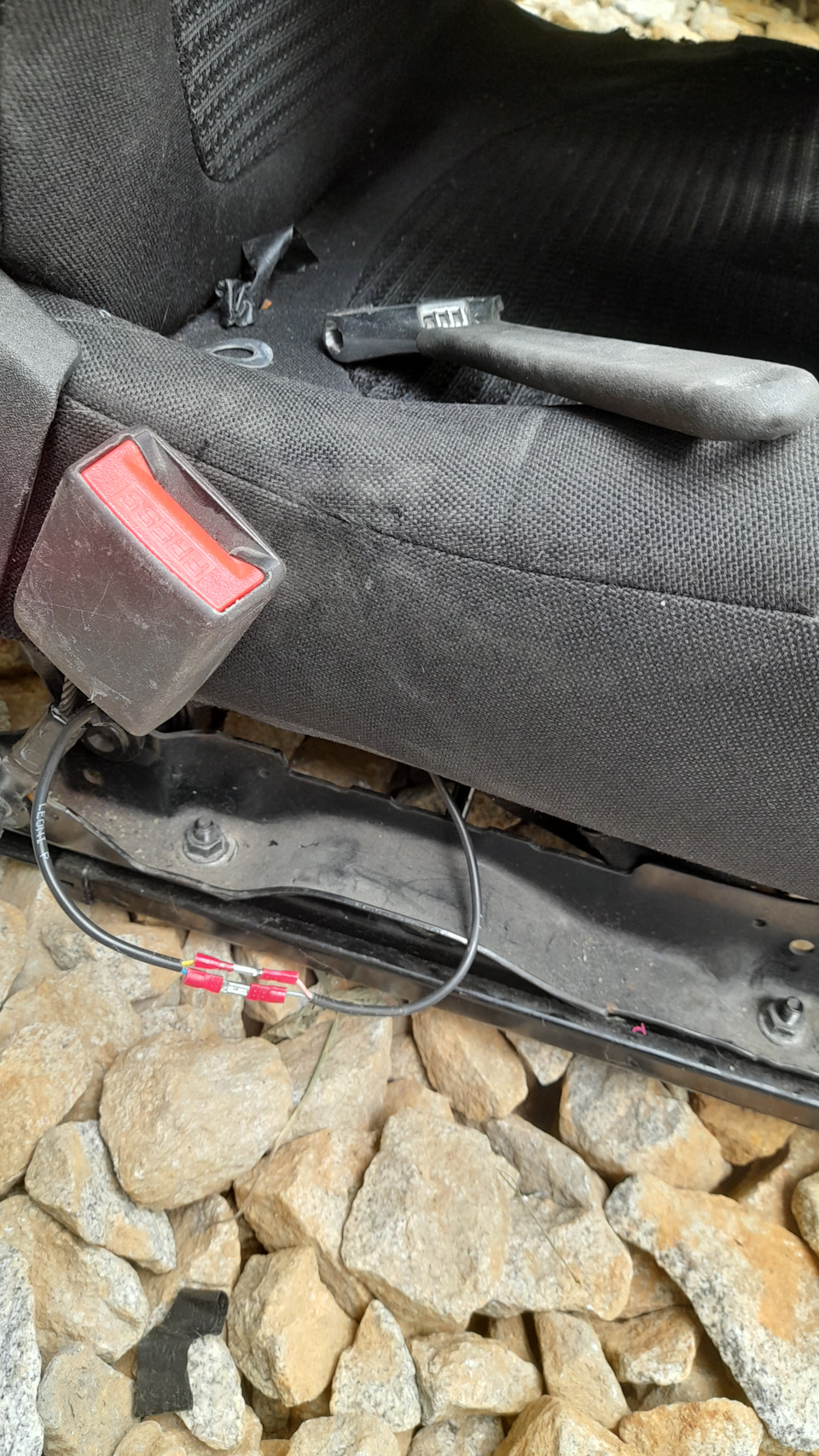

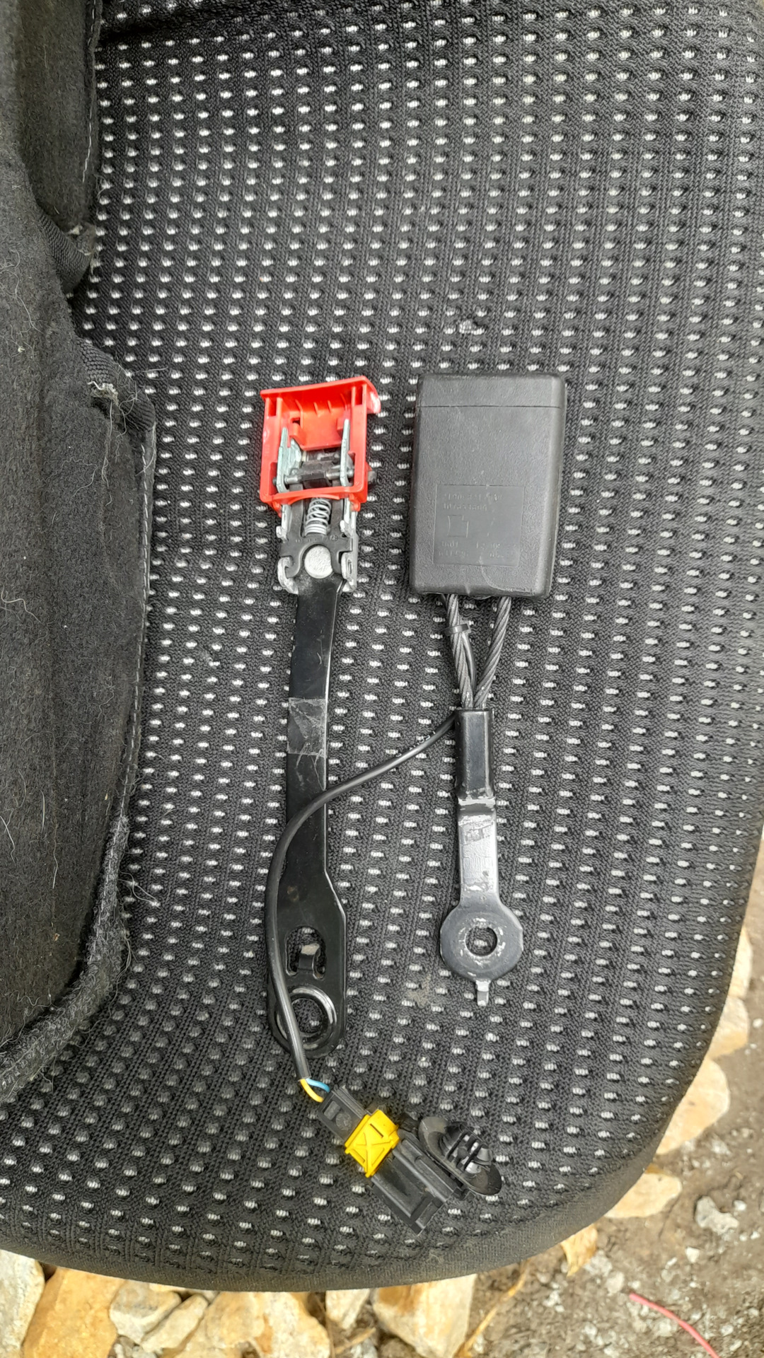

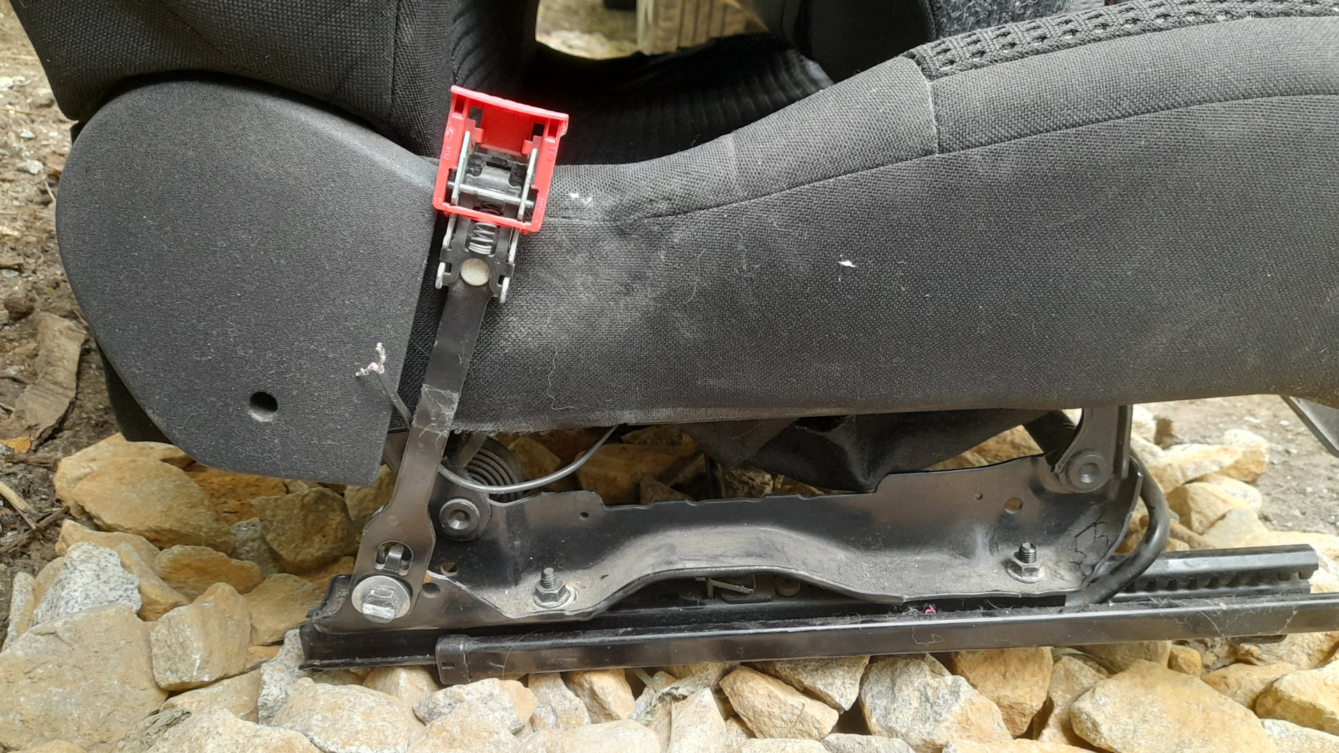

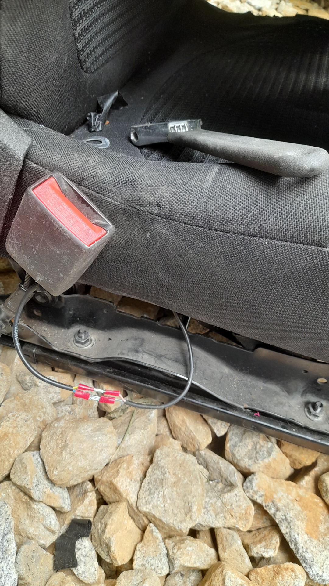

Между делом заменил ответную часть ремня безопасности, были у меня салазки с ответной, открутил с них. А у родной ответной небыло корпуса, уж не знаю куда делась, и не работал концевик. Изначально думал раз длинна разная, будет коротковато, но на пежо у меня ещё утопленее стоят. После сборки концевик заработал и то что не торчит тоже хорошо, если найду на разборе, куплю, пока вариантов небыло.

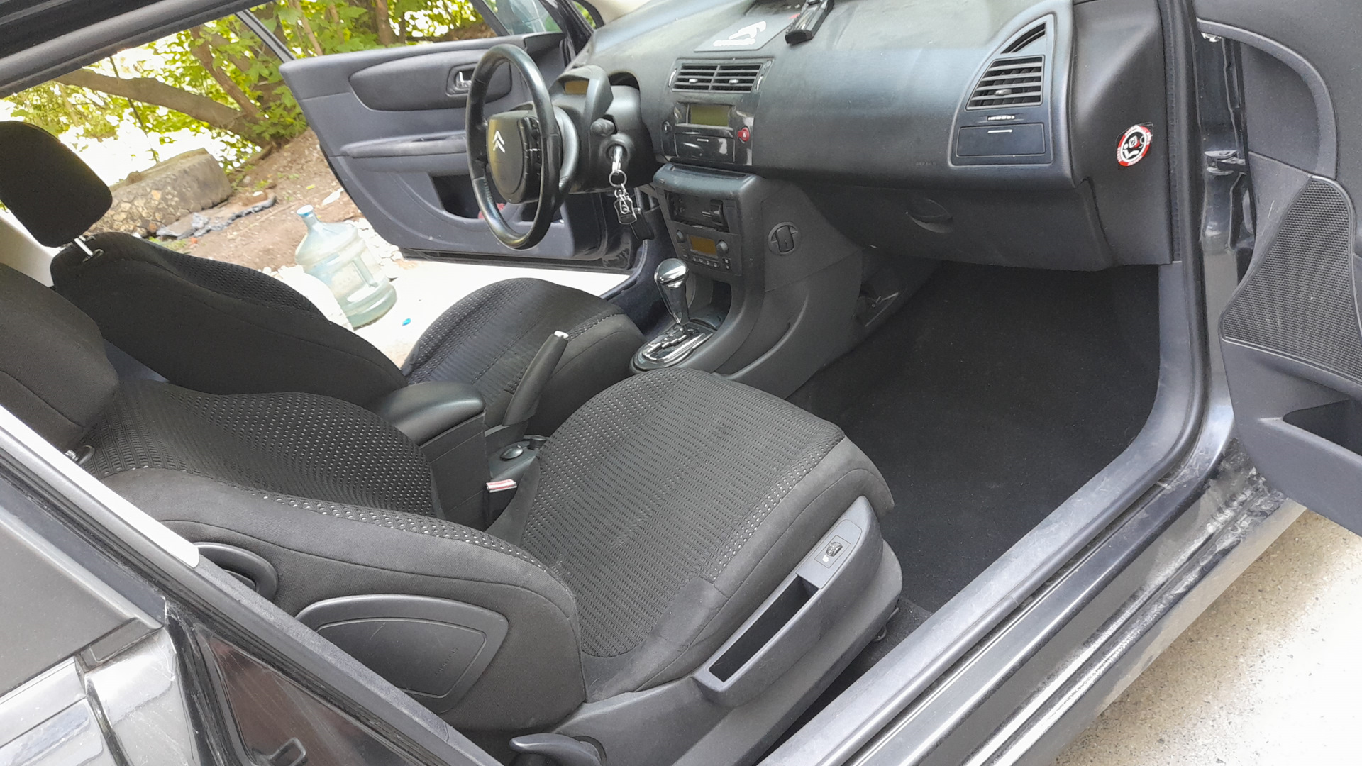

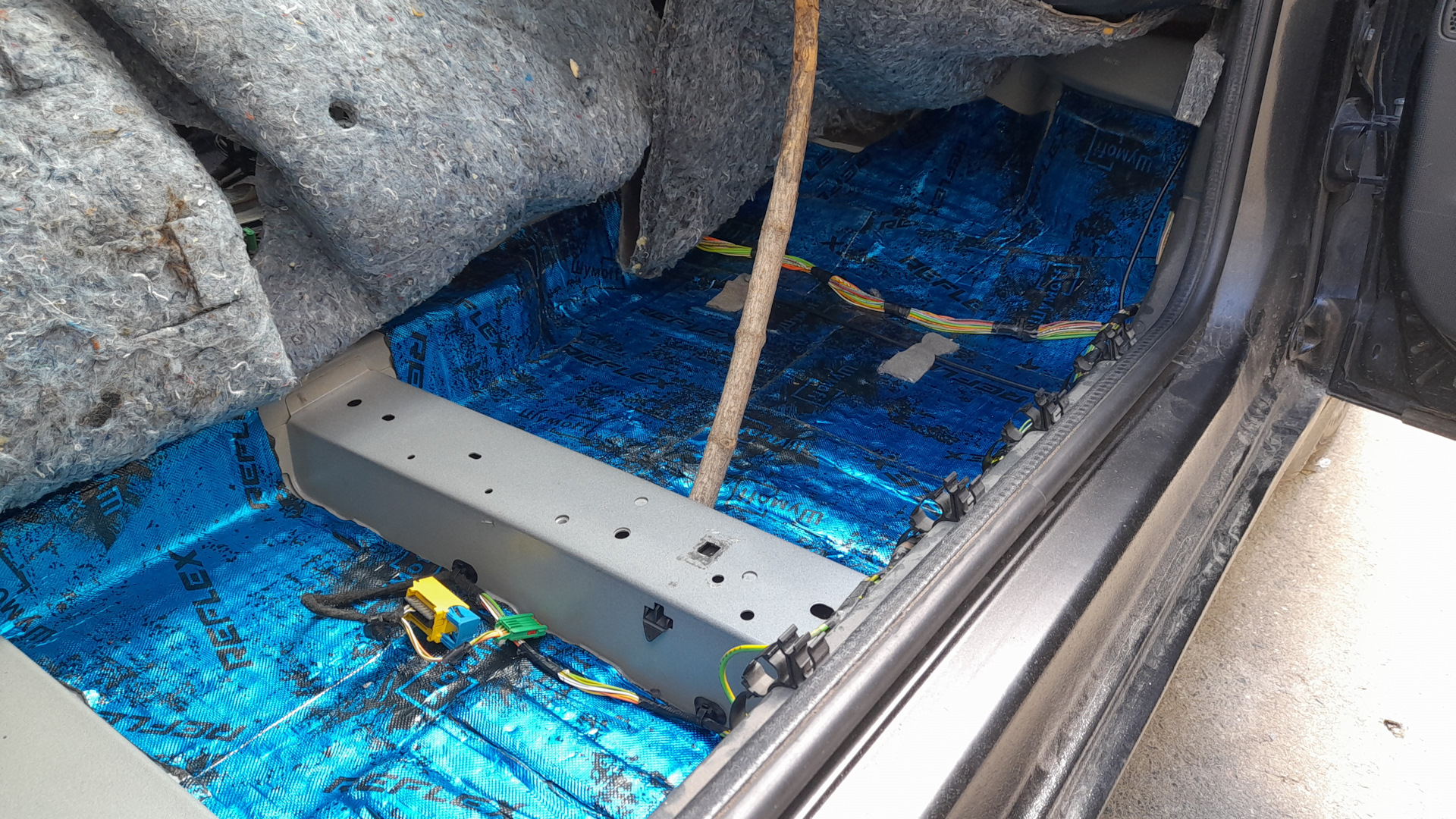

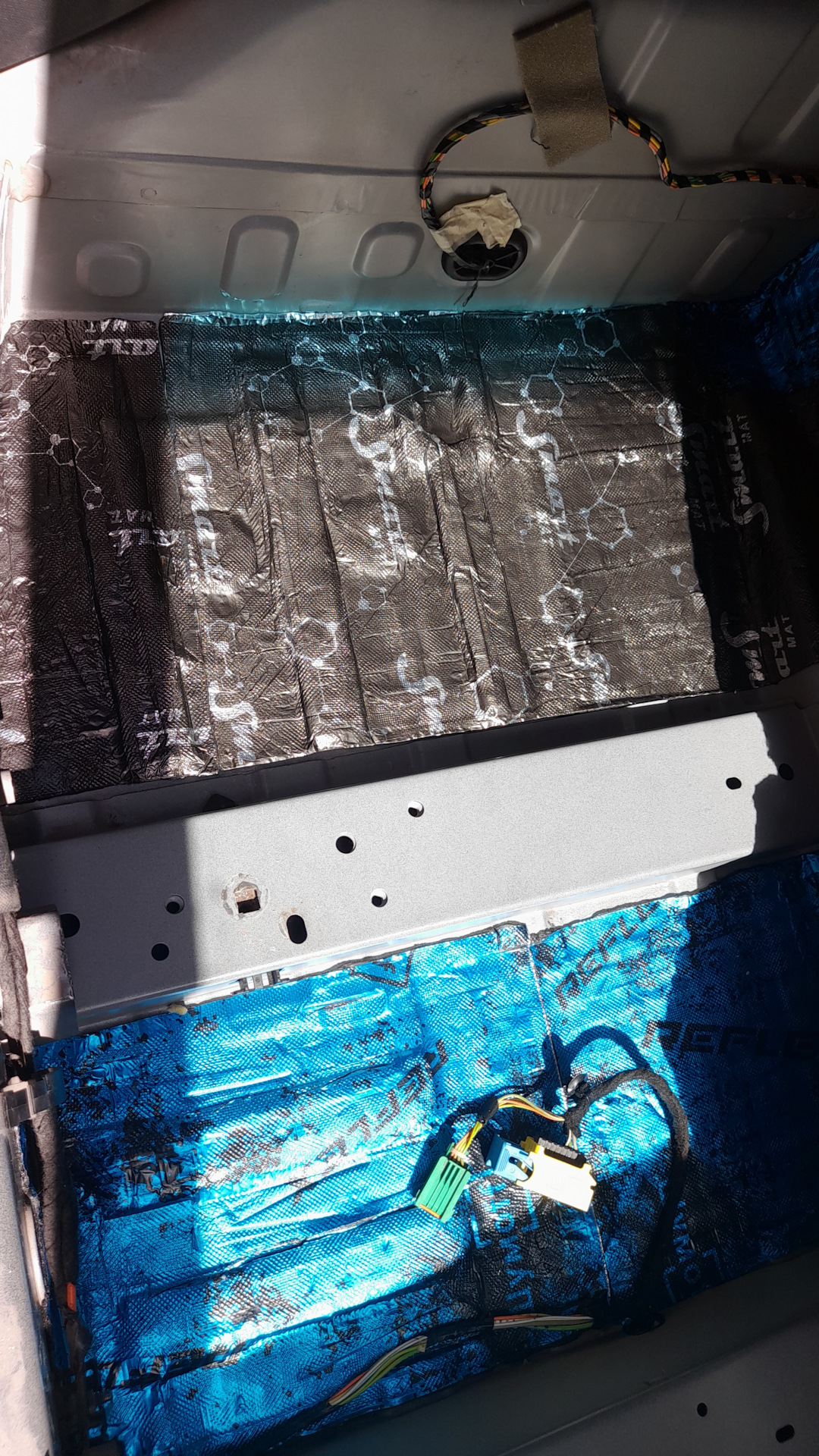

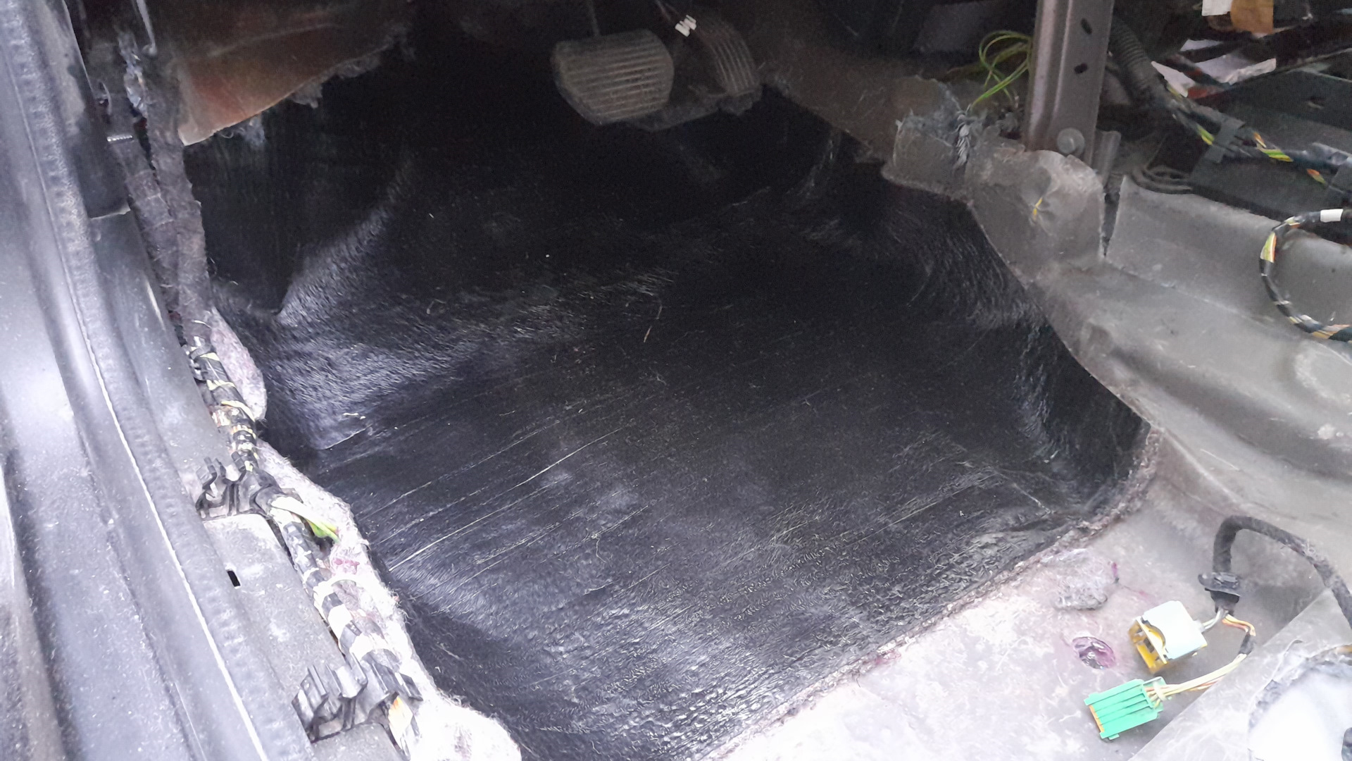

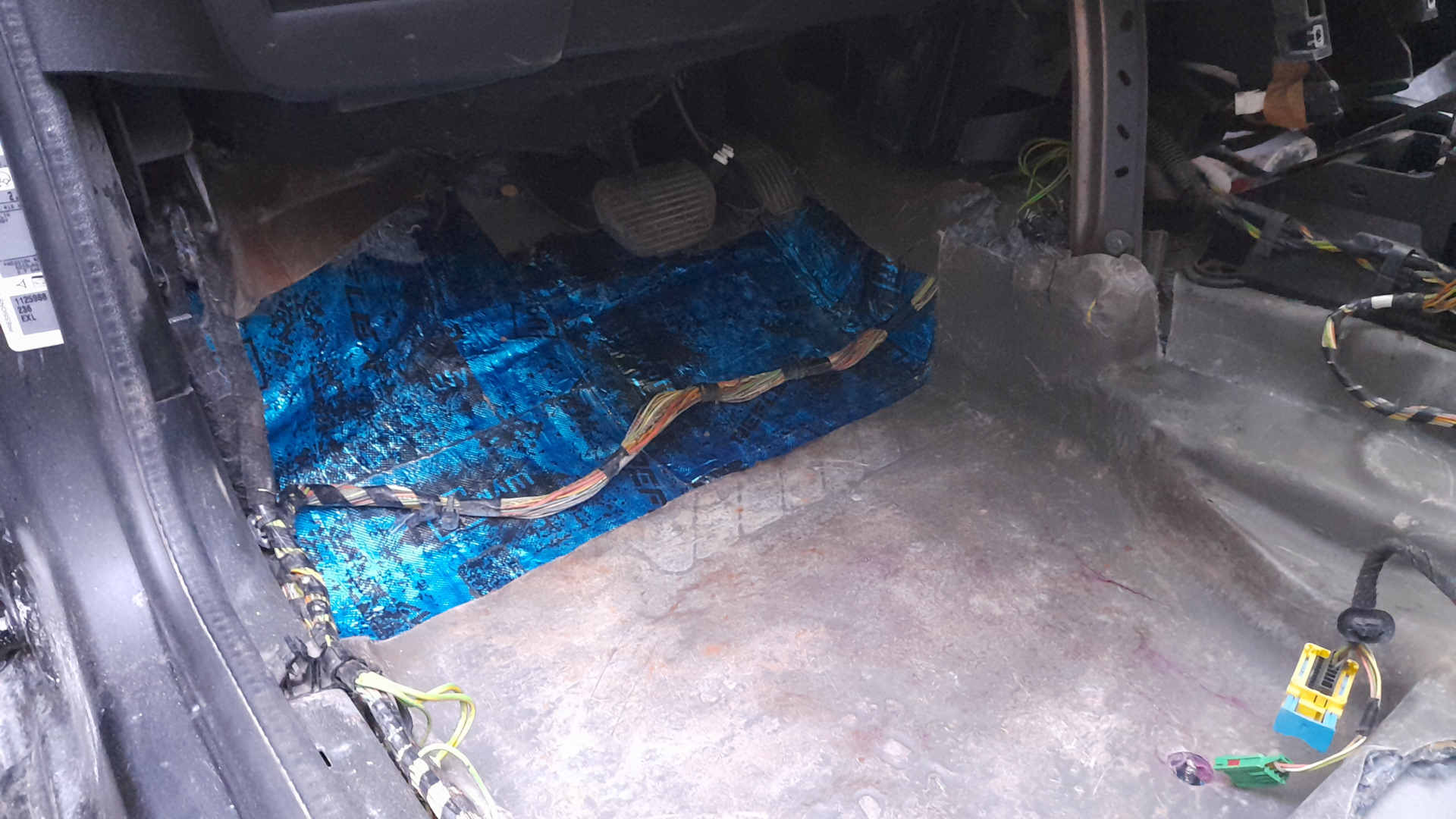

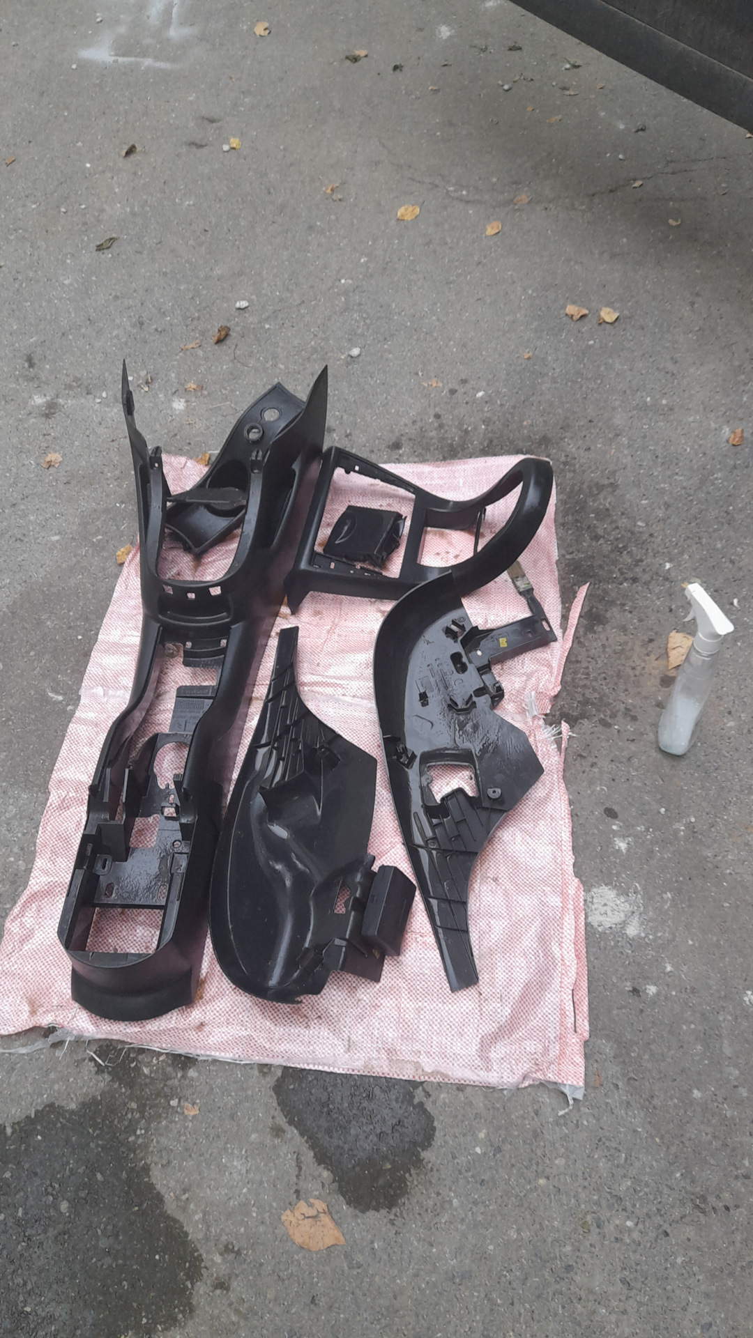

И так вторым днем в воскресенье я докатал вторую половину, 20 листов не хватило, ещё бы парочку, достал из запасов другой лист. На этом с вибропластом закончил, раскрутил новый утеплитель/шумоизоляцию, вырезал недостающий кусок, даже больше, в ногах положил под старый вдобавок, лишним не будет. Как будто получилось все по заводу. Свежее вымытый, просушенный ковёр кинул в кузов и другое дело, на душе стало хорошо, собирал все как себе. Заранее ещё отмыл пластик который с консоли снимал, ну вобще песня.

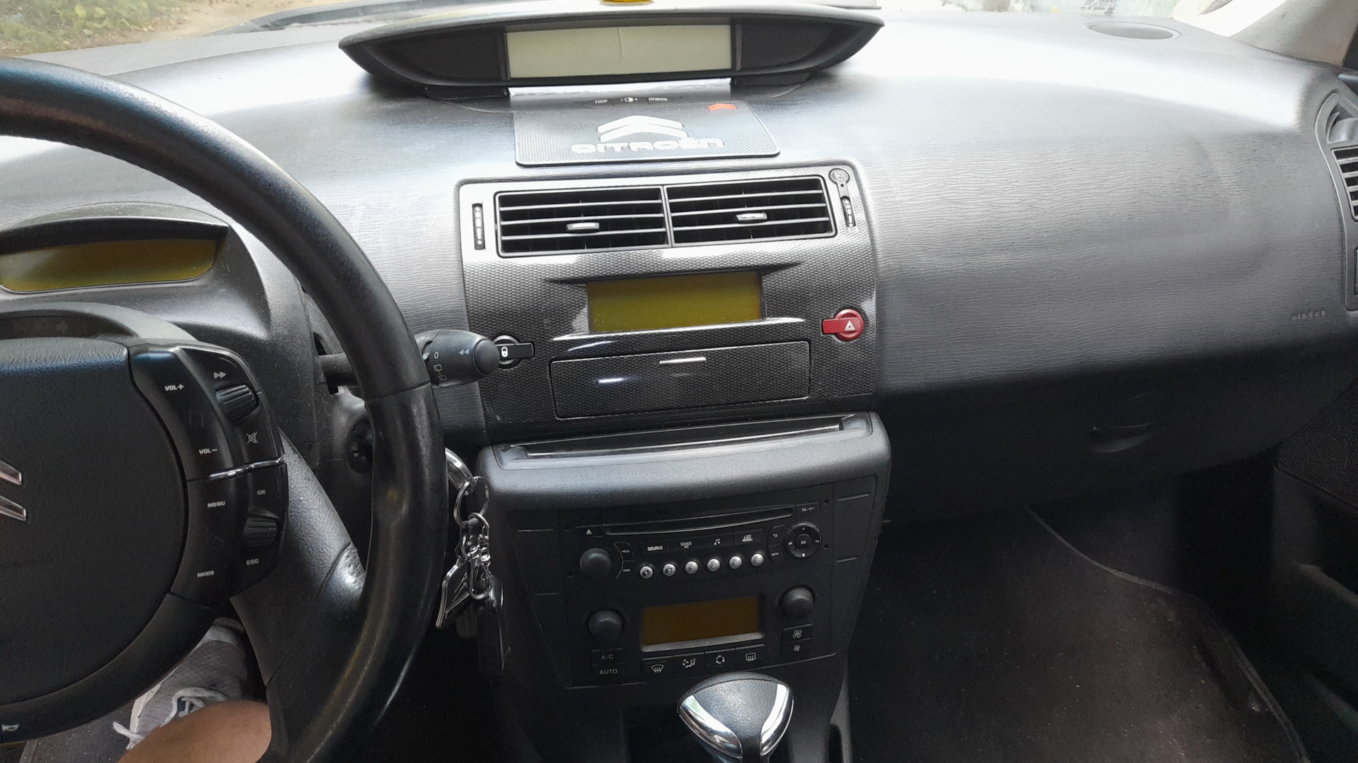

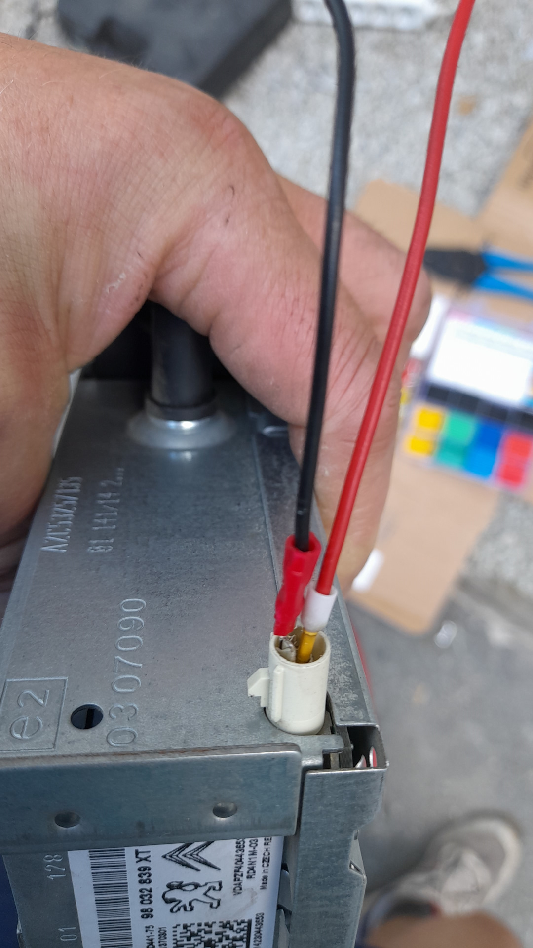

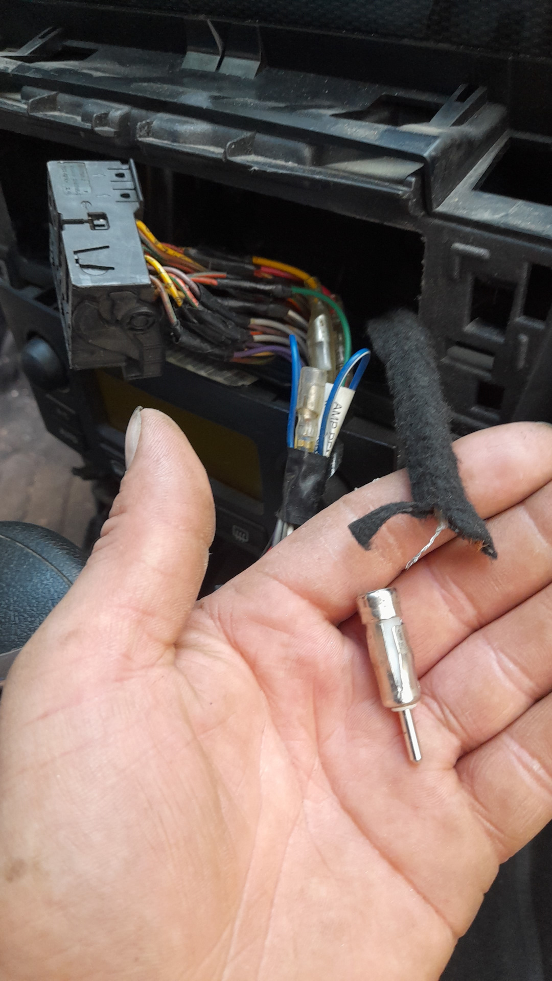

Ах да о песнях, с покупкой стояла магнитолла с флэшкой, вид не очень и радио не игрет, а у меня от пежо лежит мафон, думаю дай подкину. Снял старый, на антенну посмотрел, намотано что то, думал переходник, а оказалось варвары, отрезали… хм а у родного мафона там такое маленькое гнездышко
Нашёл выход, взял аккуратненько и сделал времяночку. Всё поёт, но я ещё с этим не встречался, мафон пикает, нужно прописать лексией, эх пока у меня её нет. Ну можно доехать сделать до ребят, но зачем такую защиту делать, не понимаю.

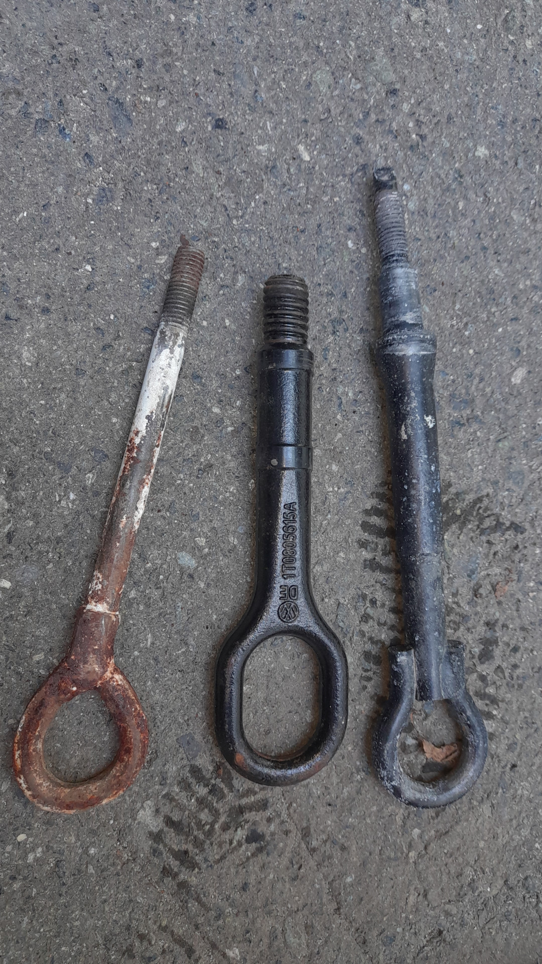

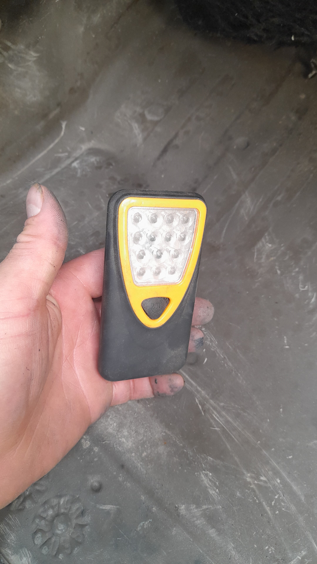

Так а теперь что я нашёл, я нашёл 3 буксировочных крюка, оба крайних похожи, а вот средний от вольцванена, зачем он тут?! Далее несколько рублей, медаль, за голосование на которое я не ходил, а самый козырь это фонарик. Когда отгибал ковёр у печки, что то выпало я немного офигел думал что это, GPS трекер, взял в руки, перевернул, а это фонарик. Вот это я люблю, люблю фонарики, спасибо, угодили ребята которые делали печку. А ещё мне подарили нож, ну как подарили, забыли, разрезали ковролин от стрейча положили нож в пежо, пока работник уносил мусор, у меня все подошло, говорит пойдём платить, я и захлопнул дверь. А когда приехал, открыл, о скидка за ковер)
