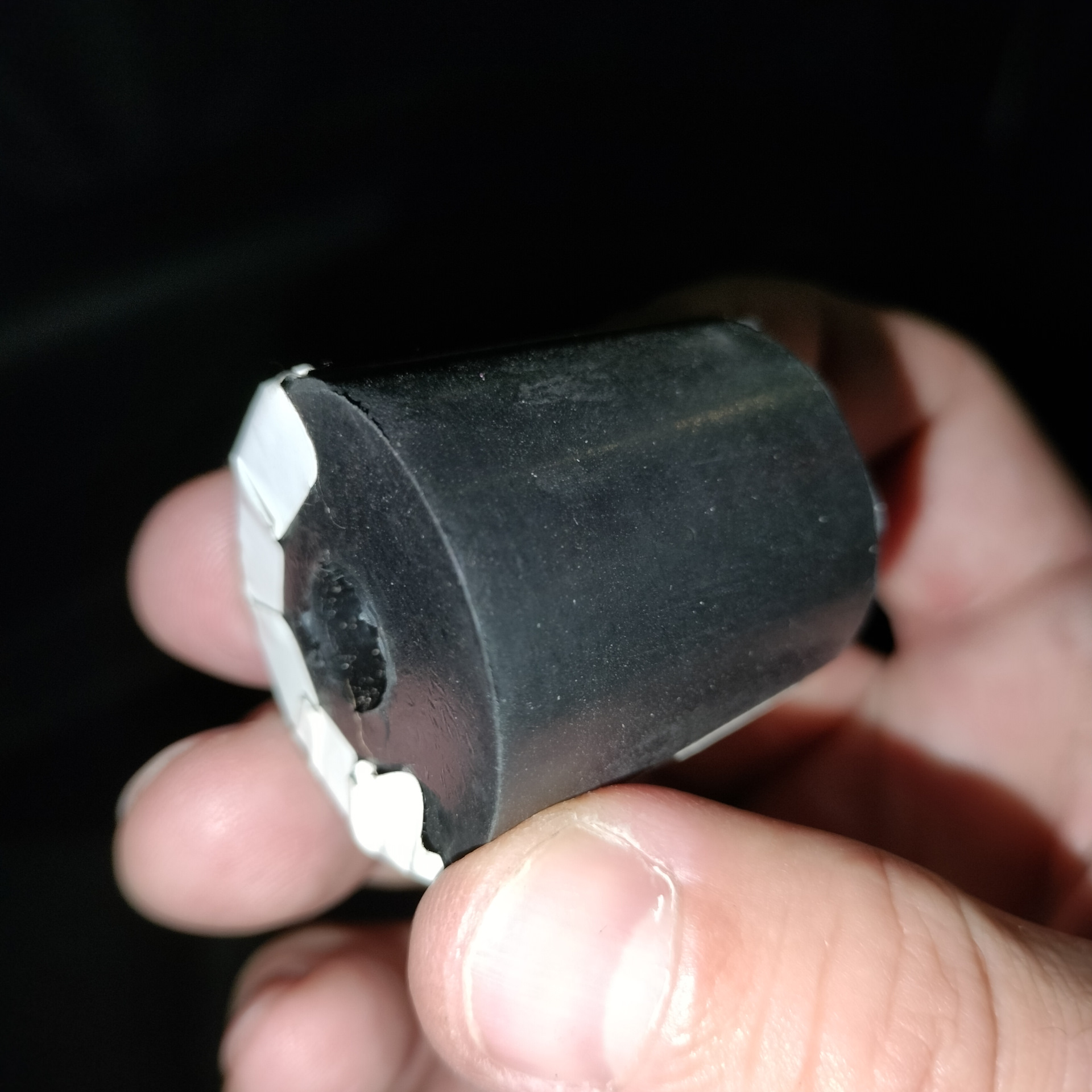

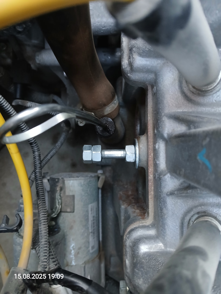

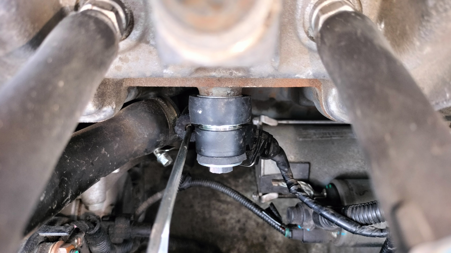

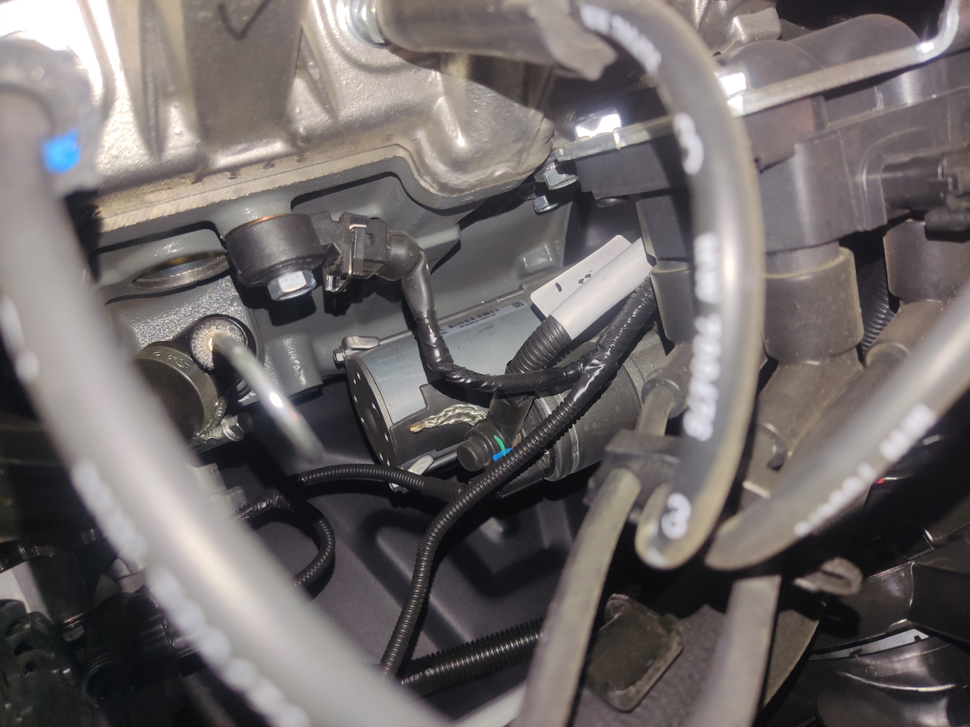

Для обманки вам понадобятся две резинки (нашел что было в наличии, одна от амортизатора возможно даже от 2108 или 2106) и две шайбы по размеру резинок + более длинный болт или шпилька.
Ставится к блоку — шайба — большая резинка — датчик детонации — резинка — шайба — болт. Если брать первую тонкую резинку толку от этого нет. В общем костыль всех костылей вам в помощь. И ещё раз так делать нельзя, мучайтесь дальше. 😆😆😆
Естественно это для тех у кого идет откат уоз.
Так отъездил уже более 15тыс км, полёт отличный.
Пришел к мнению что, эта очень сырая поделка эбу на китайских комплектующих или кривая прошивка (возможно перестраховка от детона, которого нет.)
После установки костыля обязательно делать сброс ЭБУ с инициализацией!

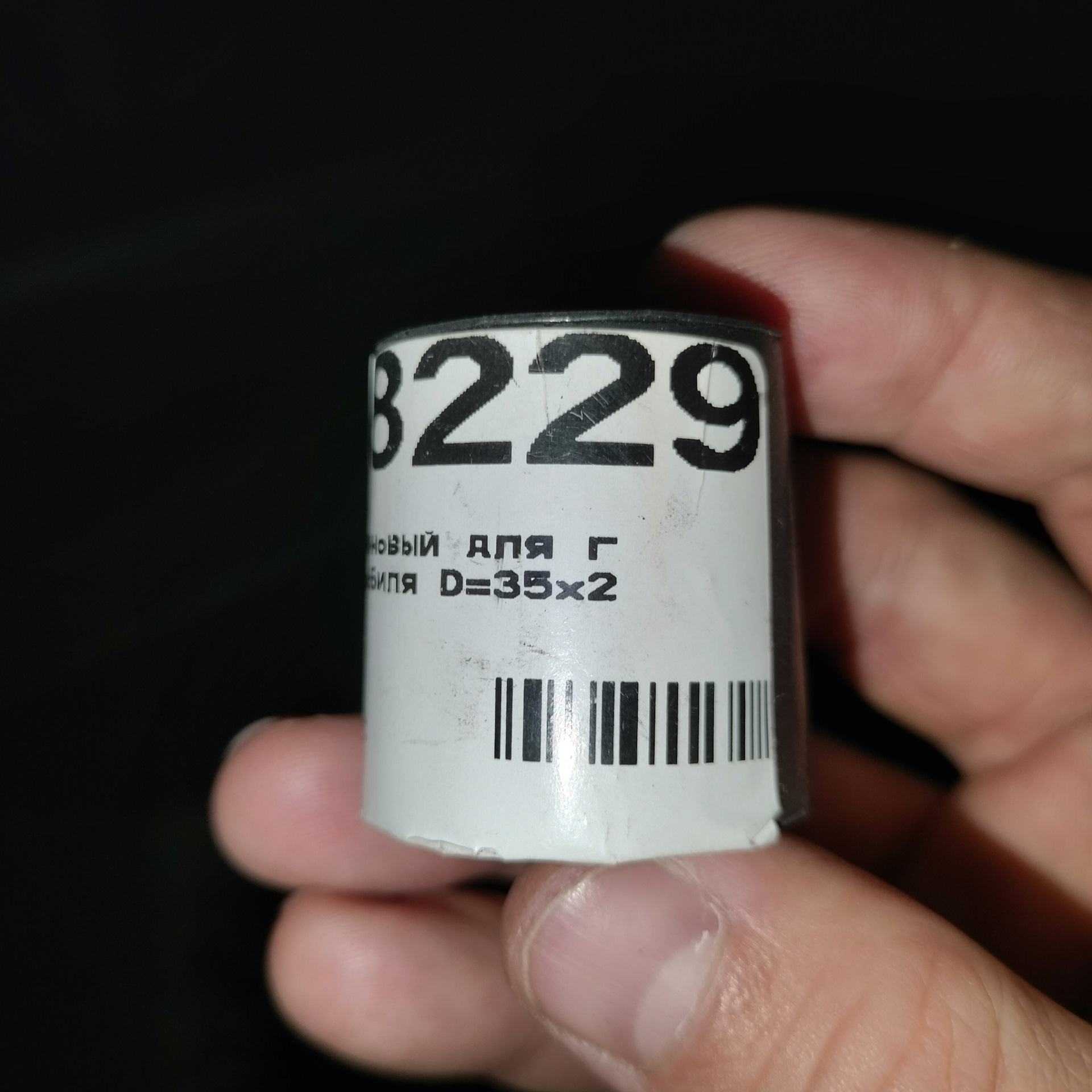

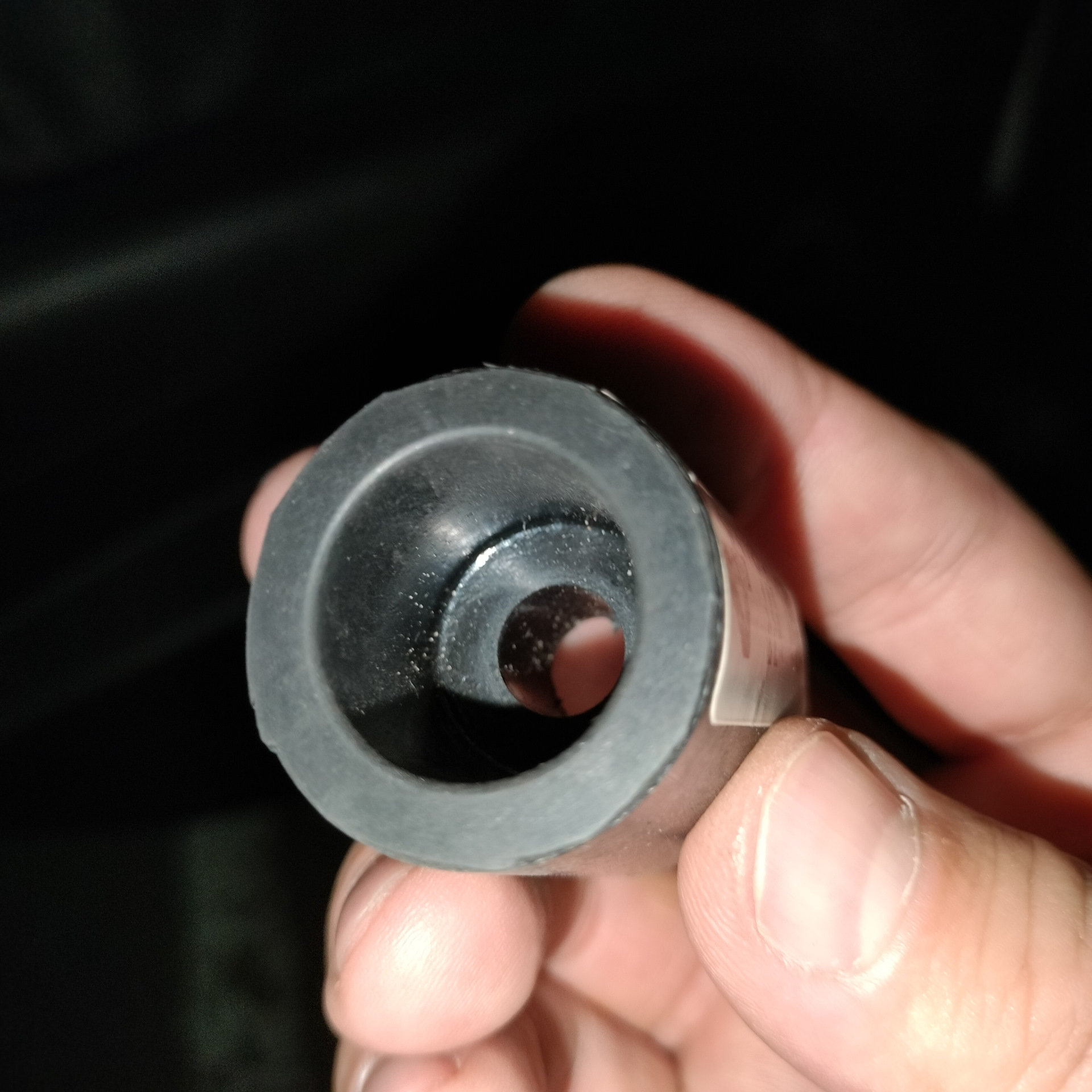

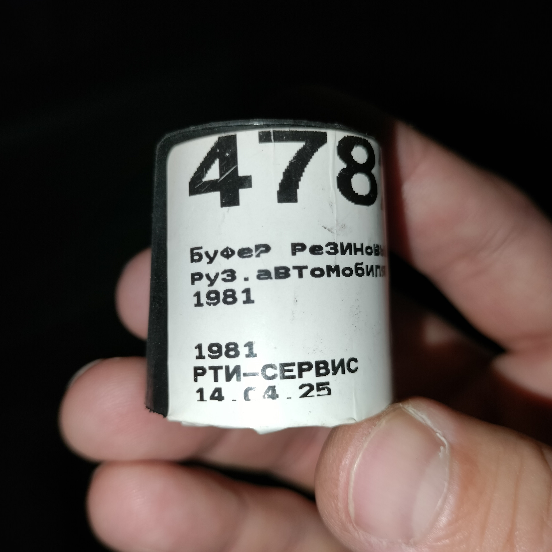

А подскажите пожалуста какую взять
Я брал что валялось в гараже, толстая от амортизатора классики заднего(вроде бы) тонкая не скажу откуда, любые в магазине крепежа или сантехники.

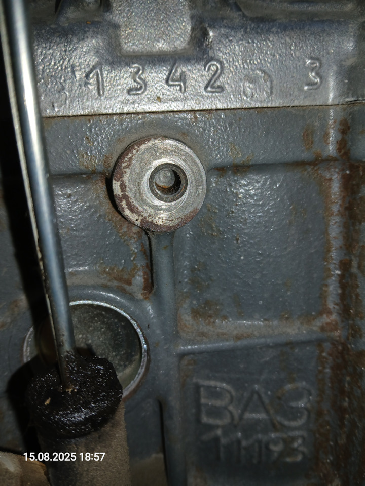

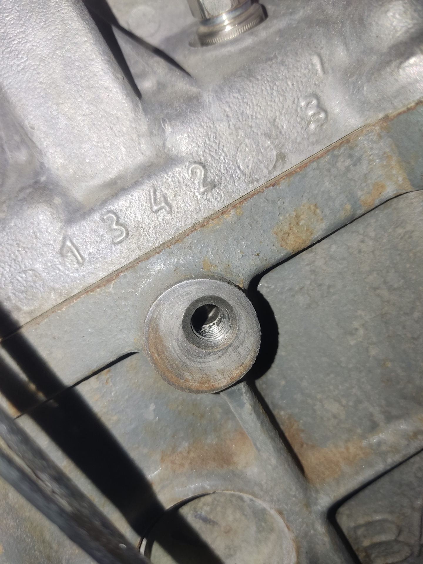

3. Сменил Дд и поставил шпильку гроверную шайбу и момент затяжки 17.
4. Смена датчика абсорбера
5.Клапан pcv.

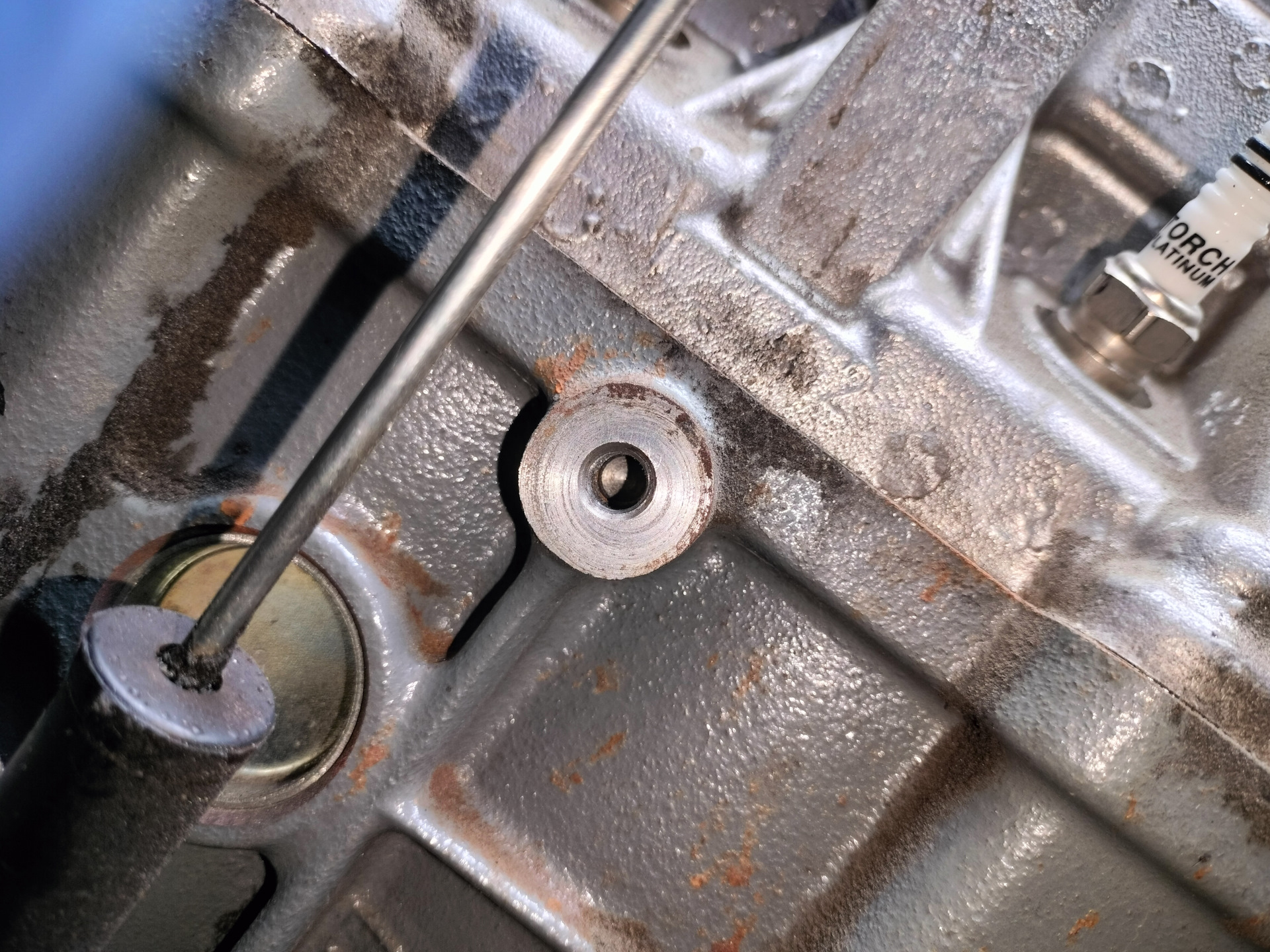

КРИВО БЫЛО ПРОСВЕРЛЕНО ПОСАДОЧНОЕ МЕСТО.
ШПИЛЬКУ ТОЧИЛ И МЕРИЛ ЧТОБ ДД СЕЛ РОВНО.

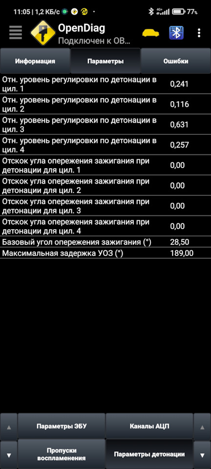

Как его этот откат смотреть, он скачет в широких пределах и не сохраняется?
Величина отскока

У меня закреплен. Взят был болт на сантим длиннее.
Я поставил только одну резинку от амортизатора жиги 2 см толщиной и все. Дальше как было. Вторую резинку не ставил. Пока по городу ползал. Вроде ничего. Питер, трасса, обгоны и пошла. При этом типа пальцы звенят не разу не было.

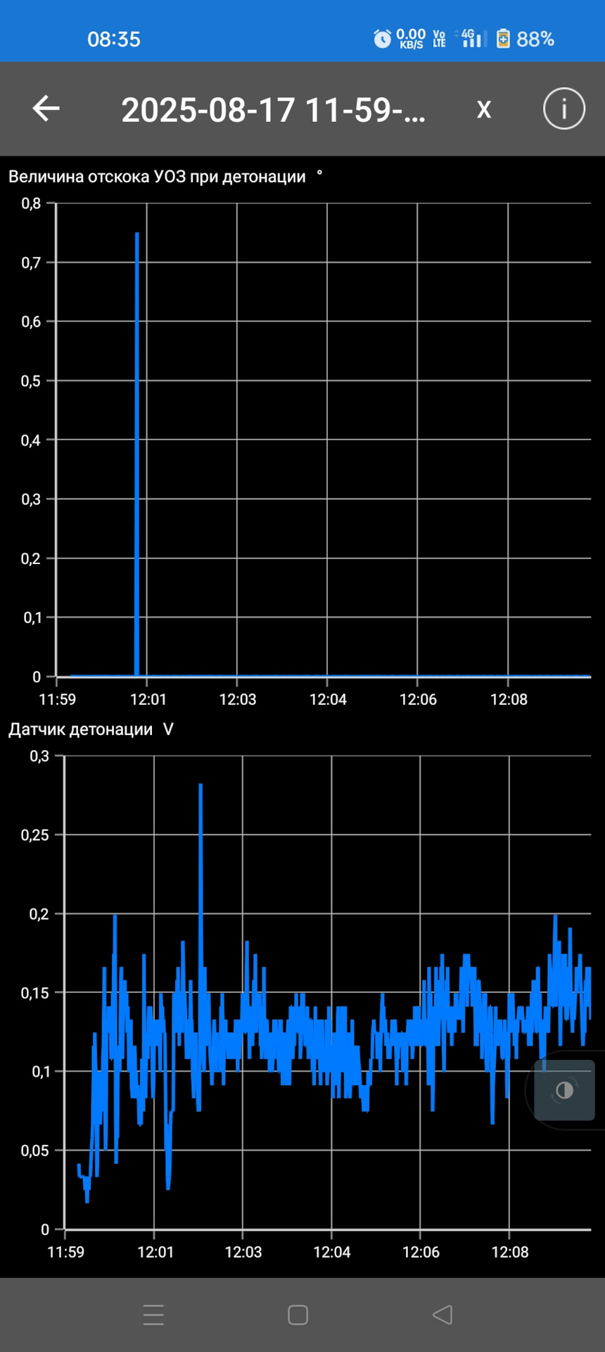

Вот такое обд выдал.

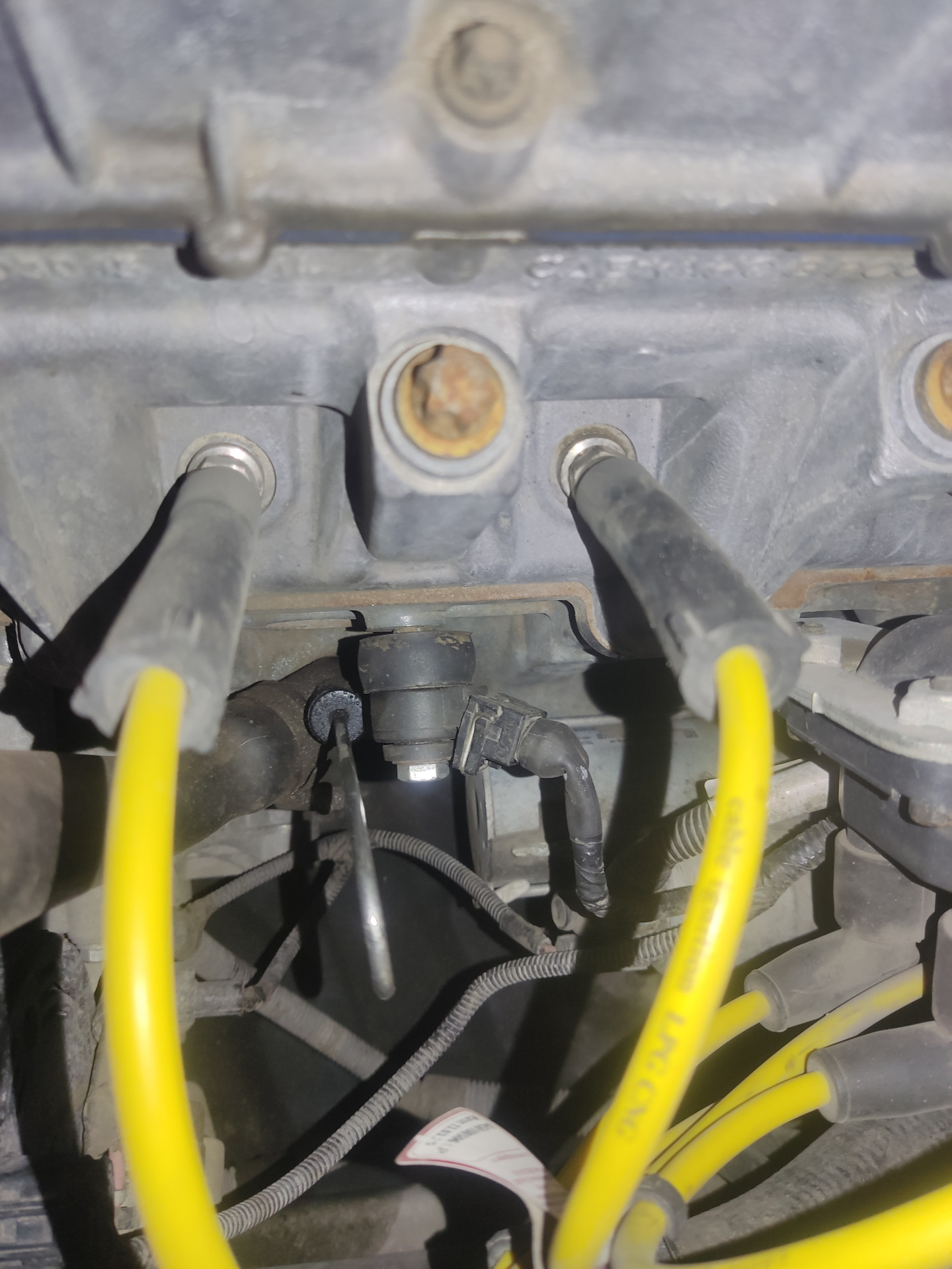

По дад. Это я сам фишку снимал.
Было один раз выскакивание ошибки по низкому сигналу, тогда дд болтался, поджал/зафиксировал по лучше, пока что не было.

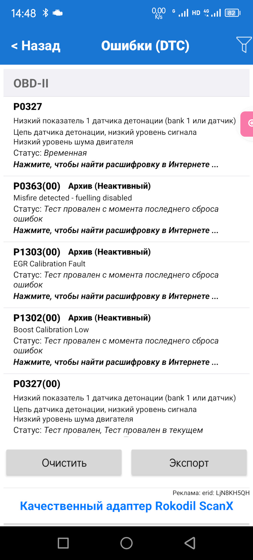

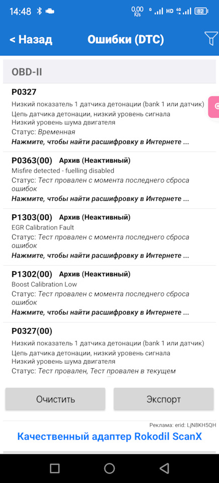

Фотосы барма Брат мендеде дал осындай ошибка шыгып жатыр
Прошла неделя с костылем. Ошибок нет. Но вчера в питер ездил. Стала с низов прям тупить. Сегодня сканер подключил. Низкий сигнал с дд.
Вернул все обратно по заводу. Промыл только дад специальной жидкостью. Вывод такой. Менять прошивку. Евро 5 видно душит.
Чек не горел. А ошибку сканер снял.
Значит сигнал вообще не проходил хорошо закрыли дд от шумов двс, нужно чуть другую резинку или прошивка с другими углами.

Тонкую не ставили ?

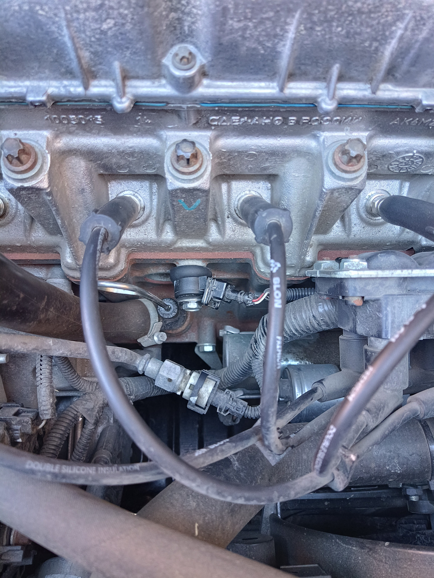

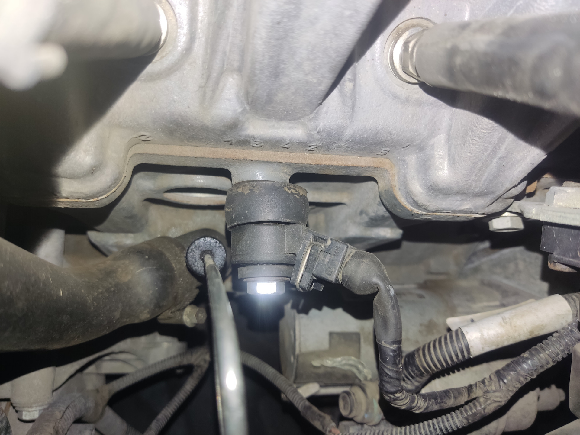

На шеснаре конечно сложно подлезть к датчику.
Много информации прочитал, эта проблема обычно была редкая, началась ещё с 2112. Так что не только двс 8клоп 182 этим страдает.
Я снял защиту снизу. С ямы его спокойно достаешь. Поставил, как на первом фото. Один бублик. Болт по длиннее. И все. Наверное лучше еще и с другой стороны дд поставить. Когда масло буду менять. Добавлю. Лезгатни не было.

А резинку какую купить. Подскажите. Гранта 21 год 16 кл. Тоже самое.

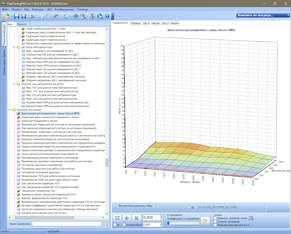

У себя провел эксперимент с резинками и бумагой вместо них.
Очень сильно валит углы, до 12 на всех.
Буду покупать новый датчик детонации. Для тестов.

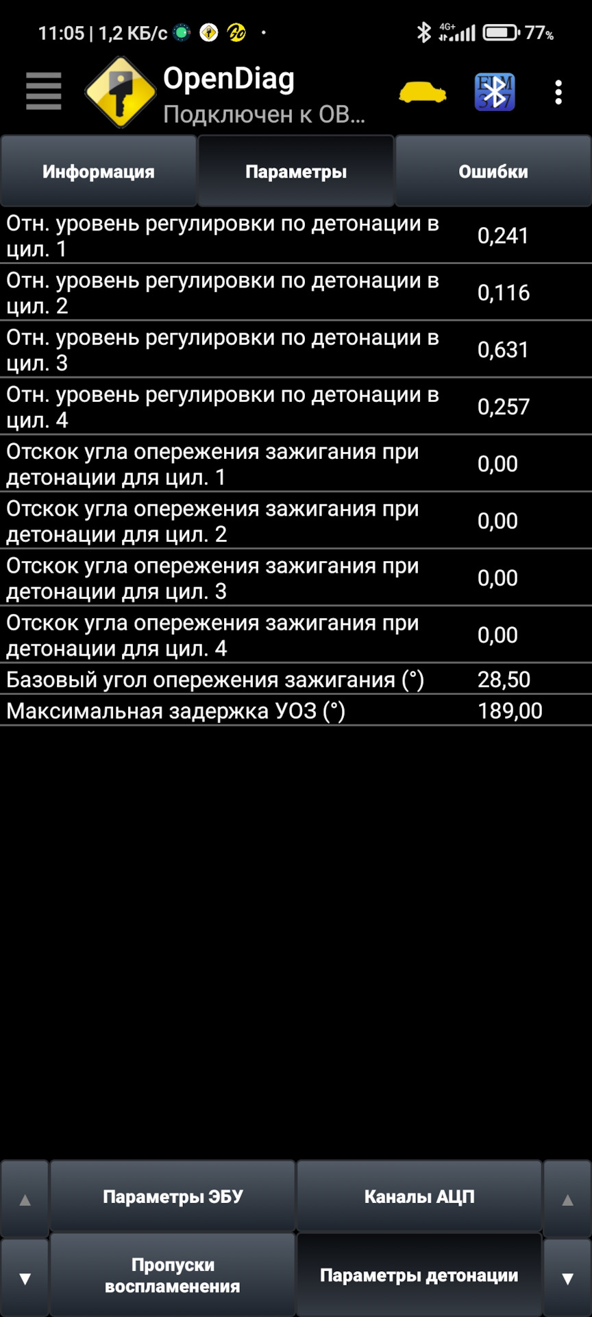

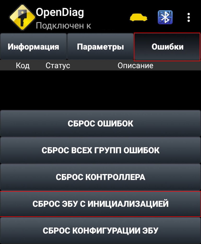

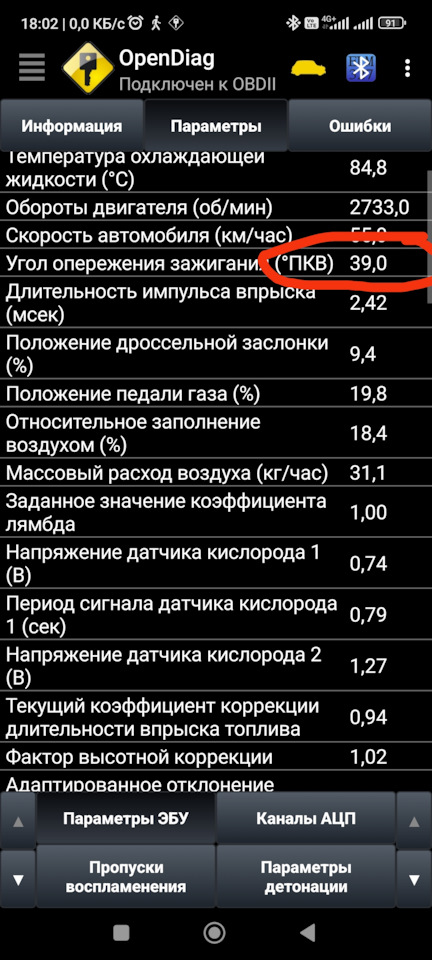

Сбросьте ЭБУ с инициализацией, у меня тоже так было только 15°, когда сбросил и с резинками все отлично. ЭБУ запоминает состояние предидущее и по нему рубит угол программно, даже если снимите фишку с датчика тоже самое будет(у меня было так).
Подскажите как сбросить ЭБУ с инициализацией?
Обд, программа на телефон опен диаг, графа ошибки, сброс, сброс с инициализацией
Это тоже самое что отключить аккумулятор на 15 минут? Сброс делать на включенном зажигании? Круиз контроль или ещë что то нужно будет адаптировать?
На зажигании, двс выключен, после сброса выключить зажигание, включить, можно подождать 30сек после того как адаптируется дроссель и если есть желания два три раза до 4000об и на скорости до 1000об сбросить, но мне хватало одного раза и буквально сброс до 3000 об, это все адаптации которые возможно сделать на нашем авто. Смотреть так же в опен диаг.
Ну а если не знаете как делать и боитесь, лучше к диагносту.
Есть опендиаг, подключил его к елм сегодня. Попробую сделать. Делал сбросом клеммы, не знаю тоже самое или нет. Корректировка до 40° доходит. Пришлю потом фото параметра(может я не про тот думаю, параметр). Хочу проверить и сделать так же на шпильке, через резиновый демпфер, датчик детонации. Раньше на ваз 2107, на слух определял раннее зажигание и плохое топливо, думаю и тут будет слышно. Тем более что у вас гбо и всë равно откат есть(наверное кривая программа). Тк на газу детонации добиться(если не ошибаюсь) практически невозможно. Спасибо за ответ.
HuileNado

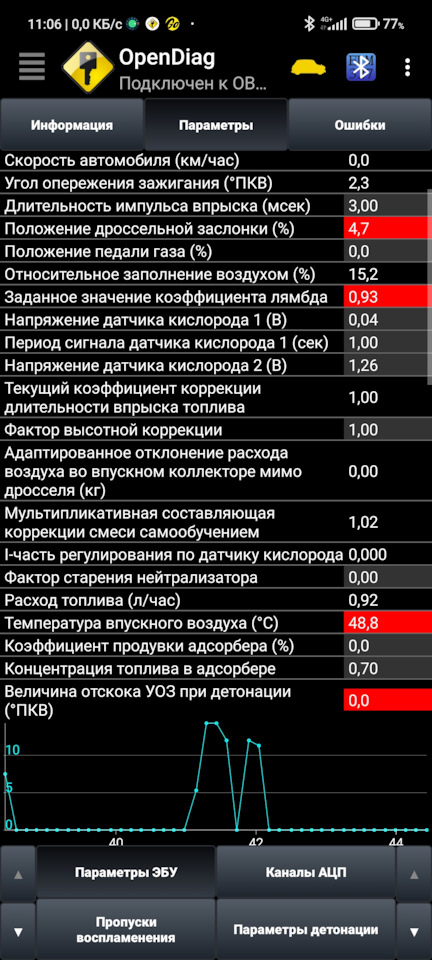

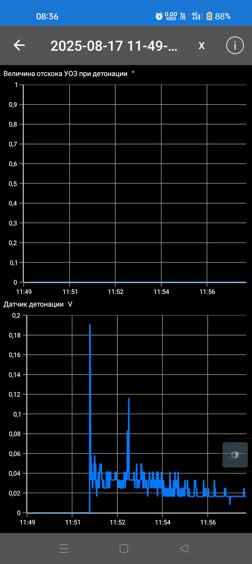

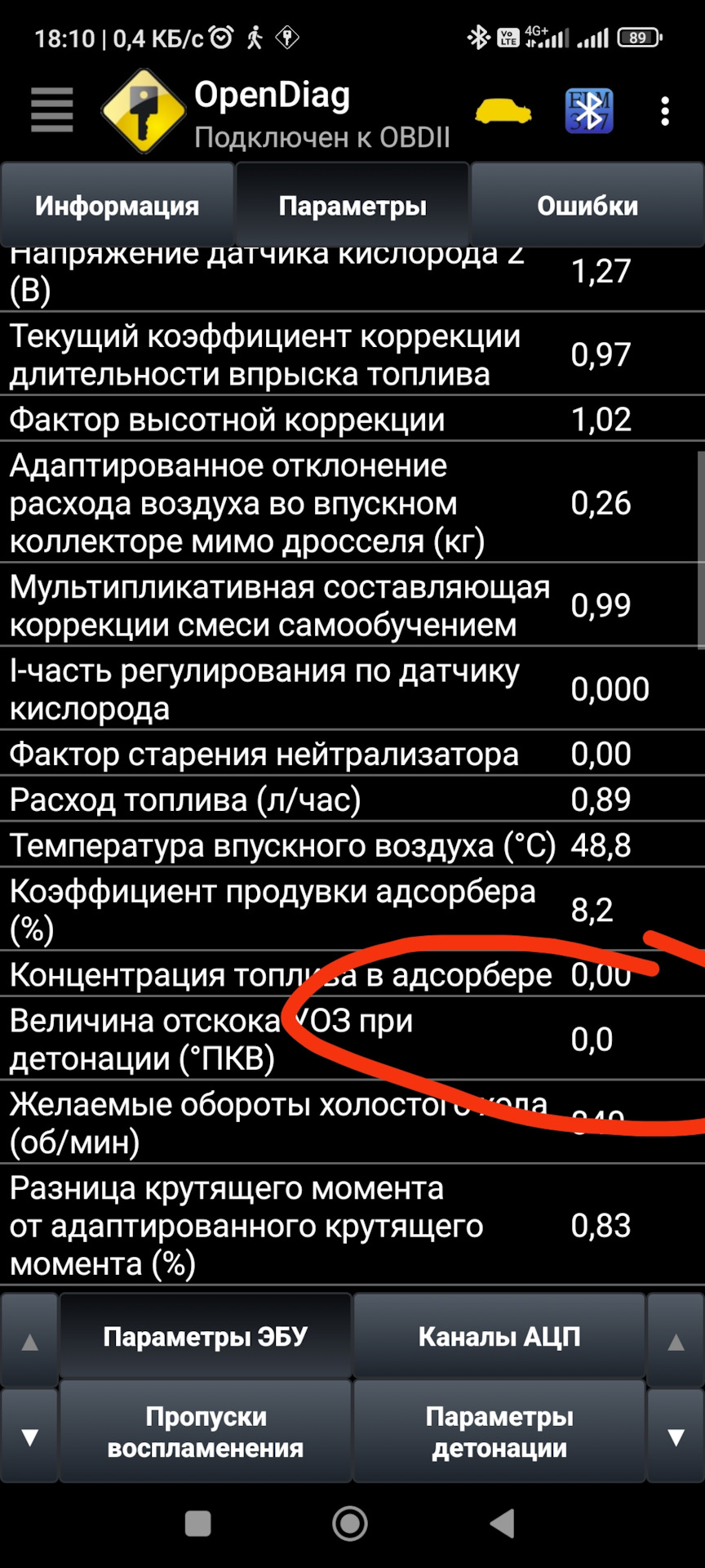

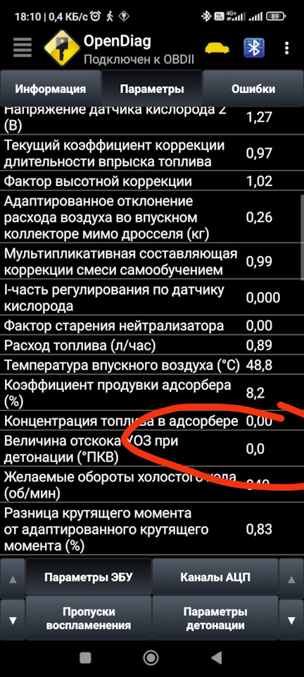

Подскажите, вот этот параметр говорит об отскоке? Или я не правильно понял?
Это опережение, отскок ниже величина отскока
Этот параметр у меня по нулям. Значит не то я думал. Спасибо

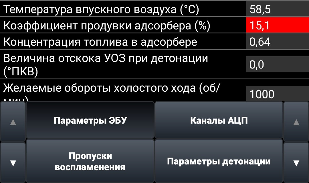

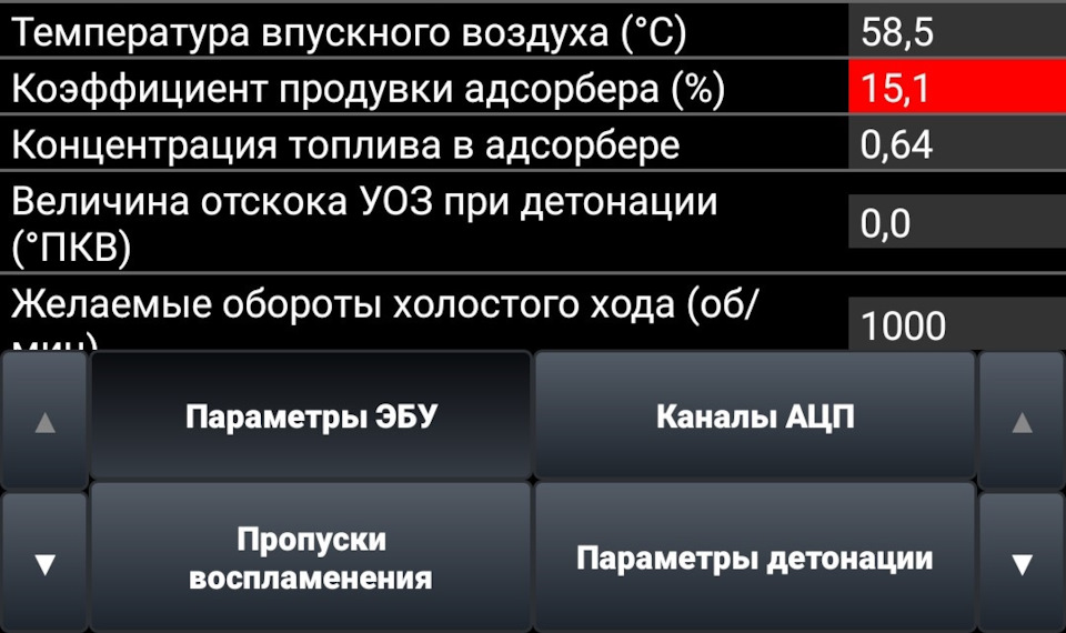

Год авто у вас какой и 8кл ?
Год выпуска 2019. 127 мотор 16 кл.
А там у вас другая проблема, перегревается дад из за выпуска, обмотайте алюминиевой фольгой должно помочь. Или крышку делают из жестянки на него.
Покажите где видно на скрине что перегревается дад? Нужно сделать тепловой экран на выпускной рессивер?

И дополню еще про про холодный впуск, думаю все знают что чем холоднее воздух на впуске машинке будет легче, для гранты есть тоже на озоне лично пробовал

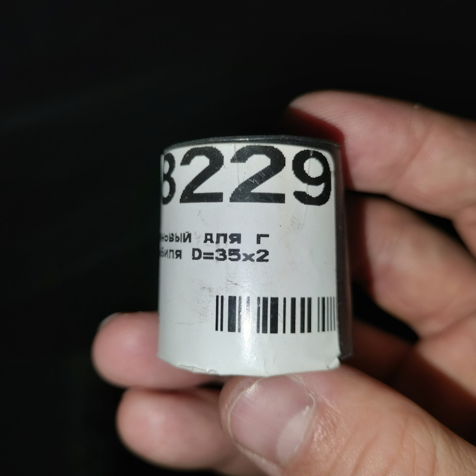

Артикул 2819153243
Но этот вариант так для понимания, я ставил немного другой, но его нет сейчас.
Надеюсь тоже кому то помог

Причем нужен именно "костыль", если открутить ДД и "повесить" его рядом с двигателем, ЭБУ понимает, что ДД не работает, и вскоре зажжет джекичан.
Какой размер болта и если для проверки просто отключить его, так получится или надо обманку?
Болт подгонялся по месту, для проверки можно снять, получить ошибку и проверить, еще температура впускного воздуха должна быть до 50гр, если выше тогда уже программно идет откат стабильно -15гр.
Решил у себя проверить. Увидел в движении те самые 15 градусов. Открутил дд, замотал в тряпочку, проехал. Сначала обрадовался, вроде нет отскока. Потом смотрю — о5 15 градусов…
Теперь понимаю — двигатель прогрелся, подкапотка тоже, вот результат.
Без отскока едет гораздо веселее.
Что делать?
UPD. Успел проехать, мониторя два параметра — Т впускного воздуха и отскок детонации. Температура у меня как раз держалась около 50гр. Что заметил, при её снижении до 48 отскок был тот же; плюсом еще через некоторое время вылез чек "ДД низкий уровень сигнала".

Как видно из картинки в прошивке похожей на нашу очень много параметров для того чтобы всё пошло не так как надо + это не единственная графа отвечающая за детон.

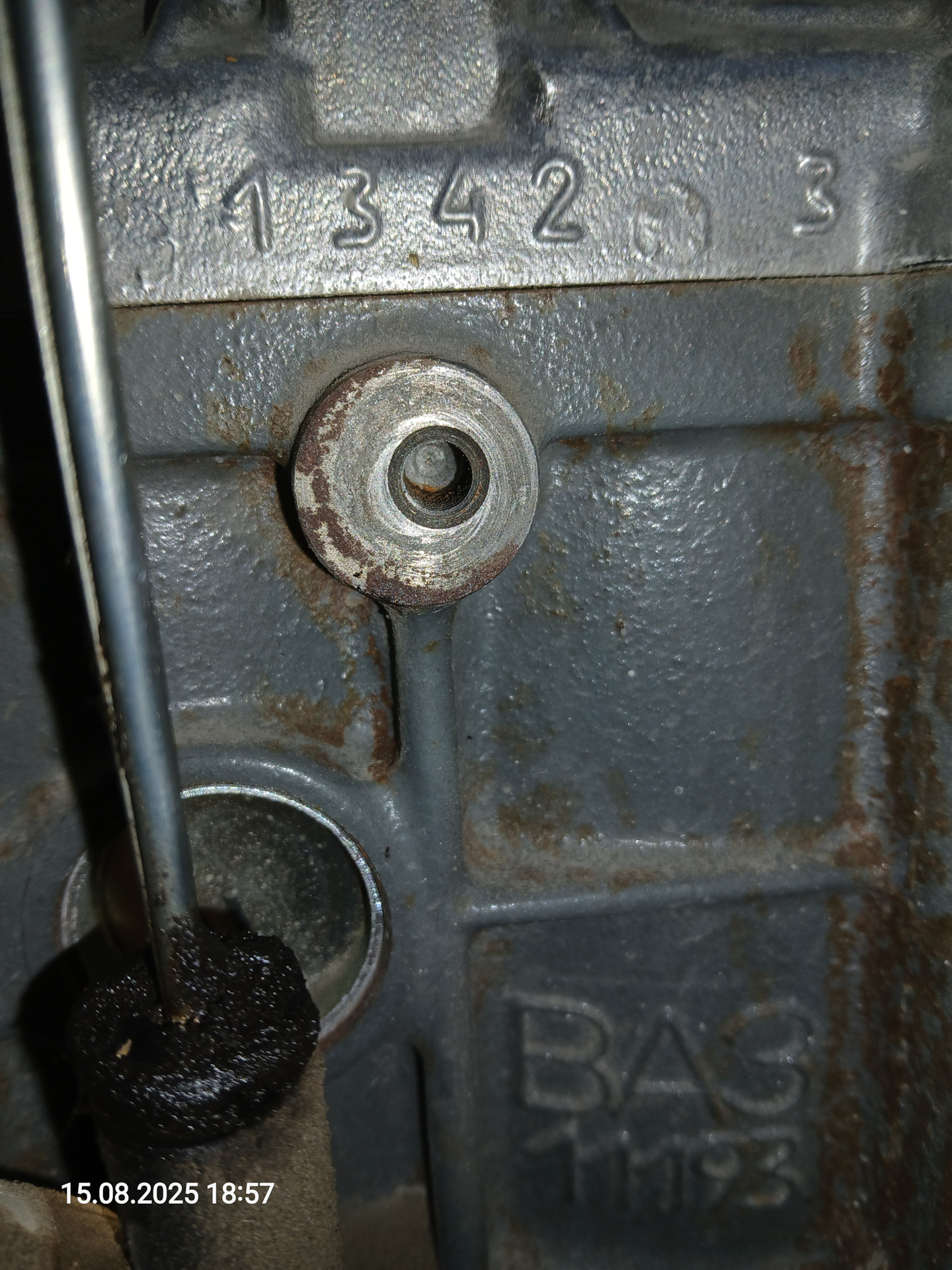

Тут небольшую статистику собираю, у вас тоже криво в блоке просверлено отверстие под датчик детонации?
Не знаю, не приглядывался. Как проверить? На глаз? По горизонтали ещё можно увидеть будет, а по вертикали гораздо сложнее.
Где-то кусок шпильки валялся, надо отрезать чтобы влезла и посмотреть.
Видно отлично, если вот так завод сделал. Не замечали ?
Mihailich
Пролистал интернет все блоки с резьбой четко по центру, вот и думаю мне повезло или нет, хотя уже нет один человек тоже ответил что заметил это
Надо посмотреть. Даже не думал, что такое может быть.
HuileNado
Криво просверлено относительно центра отлива.
В общем отверстие должно быть ровно по центру, что новые, что старые двс везде ровно у нас криво…
Ни на что не влияет
И тут совпадение, третий цилиндр к которому ближе засверлено, всегда даёт завышенные показания. Совпадение или я нагнетаю уже 😂😂😂
Пытался перпендикулярность проверить — нечем отрезать кусок шпильки. Та, что есть, коротковата.
Вроде с одной стороны как будто щелка (см между шайбой и блоком), но пробовал щупом измерить — самый тонкий что есть, 0 04мм, там зажимает при закручивании.
Сегодня наждаком с бруском прошел выровнял плоскости. Но результат такой же. А вот криво от цента просверлено это может быть и есть наша проблема(возможно).
Всем привет, такая же херня гранта 8 клоп 24год. Скажите а как увидедеть отскок угла зажигания. В опендиаг?
Опендиаг верно. Там графа отскок уоз, выбор ЭБУ м74 кан мап
Понятно👍там эта цифра всегда должна висеть, т.е. Сколько градусов отскок или она меняется от манеры езды?
Сейчас у меня всегда 0, до этого было самое критичное что видел около 30°, то есть заданный к примеру 25°, а ЭБУ откатывал на 30°, получалось очень позднее зажигание что авто не ехал вовсе. Вообще на ино 5° отскок уже очень много и авто тупит, тут до 30° доходило, сказочный дважды автозавод
Спасибо большое🙏завтра утром проверю👍

Благодарю, уже проверил перенос не влияет на показания, даже не так, поворот датчика в стоковом месте влияет на показания цилиндров и очень сильно.
Интересно какой поворот должен быть штатно, 45 градусов вниз фишкой наверное. Но неровно слышит цилиндры, хотя помню, когда я не трогал ДД, уровни вроде были ровные по цилиндрам: то ли это влияние угла поворота ДД, то ли со временем цилиндры издают и правда разный уровень шума.
Кстати сегодня сделал костыль, попробовал давануть газ с низких оборотов и по звуку поймал настоящую детонацию, это уровень звука повыше конечно, чем то что меня мучает сновья. Так что надо быть осторожным.
Вот так стоял сразу с завода.
В общем детон у меня появлялся на самом дешевом аи 92 в жару и то если нажать резко газ, на Роснефть, гпн аи92 не было. Но у меня и с датчиком был слышен детон так же, а отката не было, что меня очень насторожило. Все таки грешу на ЭБУ или полный раскокс до блеска поршней и проверка со стандартной позицией ДД и моментом затяжки, кстати затяжку 20нм всегда делал.
Я затяжку тоже делал всегда на момент. мой вариант: Нашел подходящую ножку в магазине.

А нет, Буфер
HuileNado
Буфер

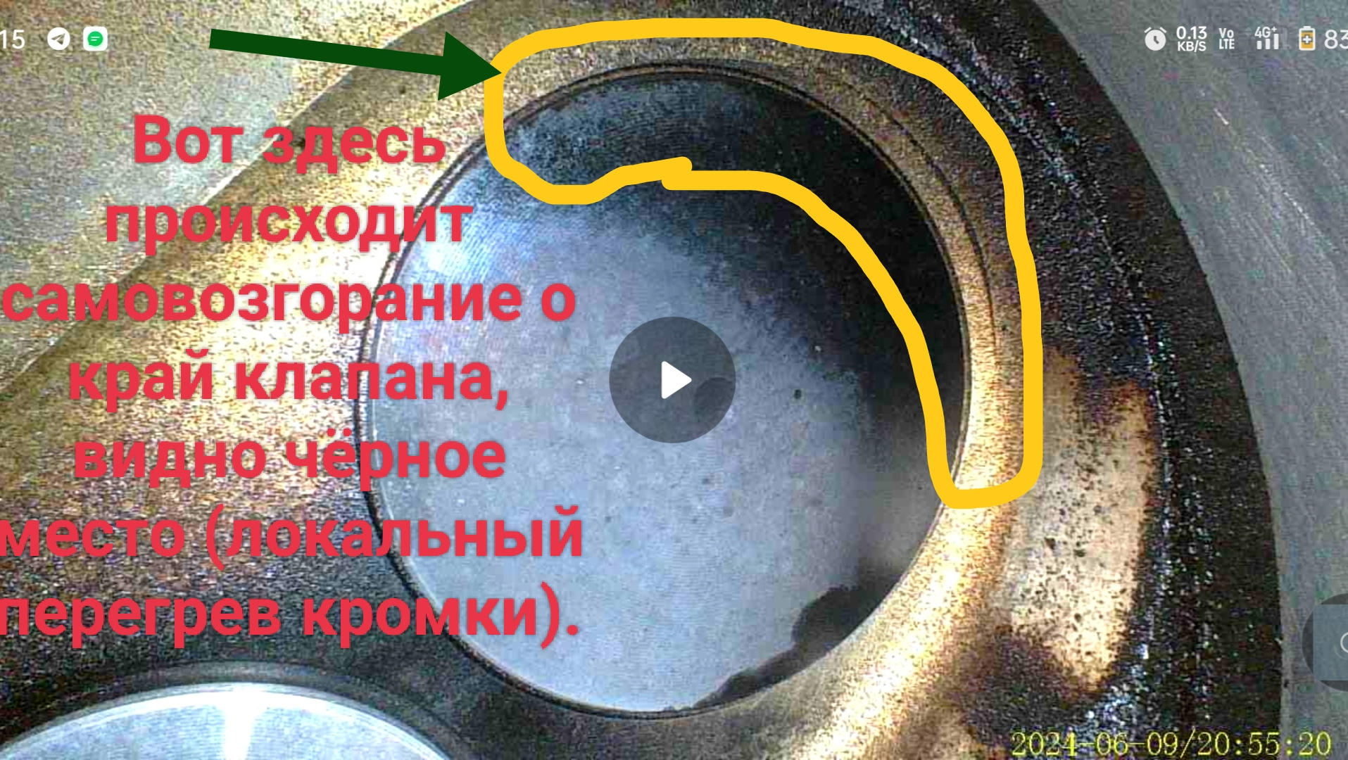

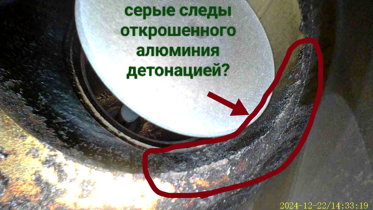

Вот ещё фото с кусками отломаного алюминия (предположительно, как раз в этом месте около кромки клапана, как на предыдущем фото). Может быть это конечно зола обычная. В общем посмотрим, когда залезу глубоко.
Вижу нагар/золу, выкрашенного алюминия не вижу
Возможно, но на кромках клапанов видны были потемнения как на фото, на сегодня эти потемнения не видны, а звук микродетона есть. В общем посмотрим при разборке, что там. В сети кстати периодически я вижу появляются сообщения о треске (стрекотании) двигателя у людей с новыми машинами, но мало кто это вообще принимает за проблему, только те у кого есть с чем сравнить.

Прикрепляю мои уровни сигнала костыля ДД сначала первый вариант с резиной от амортизатора.
HuileNado
Вот этот звук микродетонации, как я понял только тебя беспокоить, пока что на драйве больше никого не находил.
Но если смотреть по эндоскопии у тебя её нет, так были бы отметены на дне поршня(нагаре). В общем люблю АвтоВАЗ, лучшая сборка в мире.
А, и самое главное, эту микродетонацию должен видеть ЭБУ и нивелировать, а он этого не делает.
Теперь с резиной буфера (приборная ножка).
