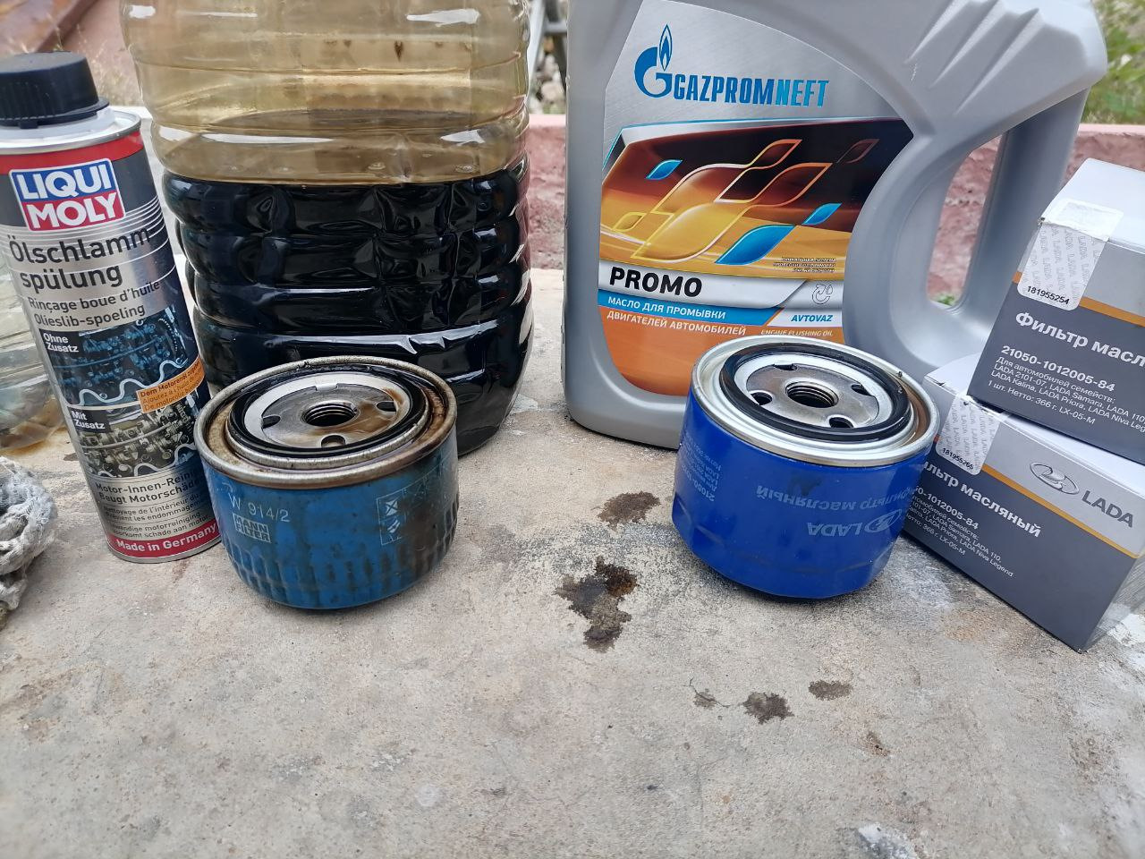

Закупился всем необходимым:
1. Долговременная промывка LIQUI MOLY Oil-Schlamm-Spulung 0.3 л 5200
2. Масло промывочное Promo 3,5л Gazpromneft 253991635
3. 2 масляных фильтра. 1 из них можно дешевый, он будет использоваться только для промывочного масла.

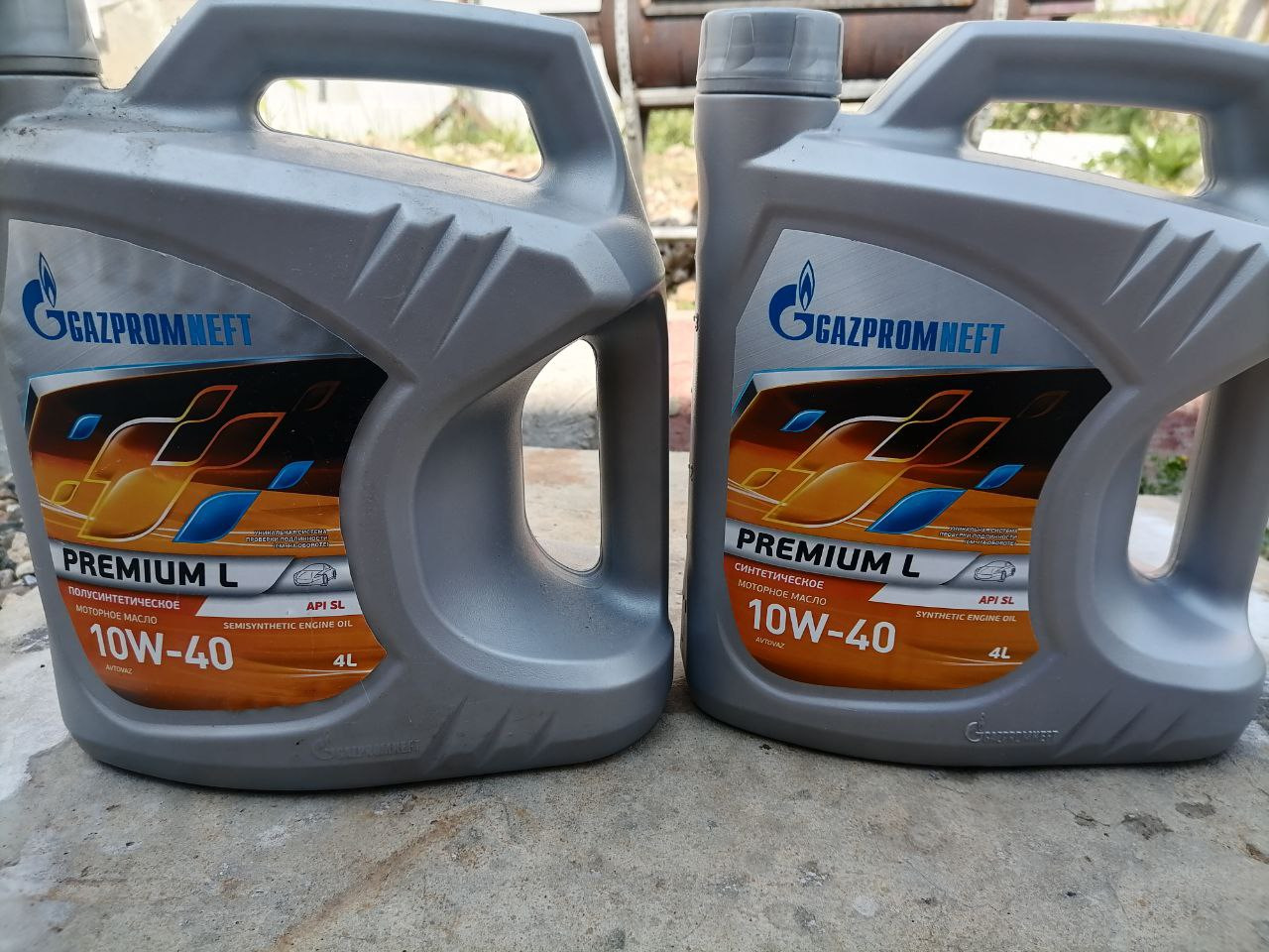

4. Масло Premium L 10W-40 4л Gazpromneft 2531401367

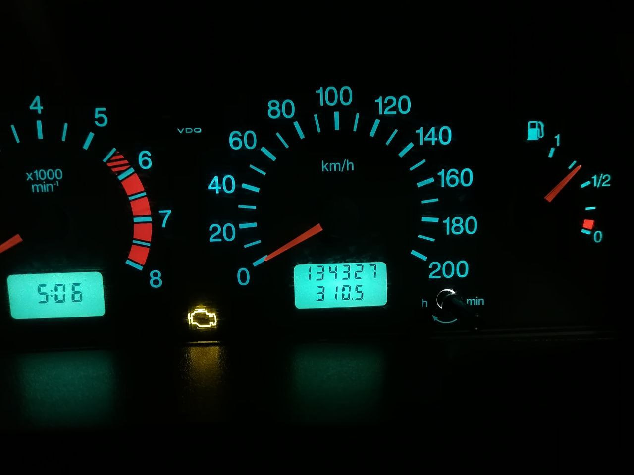

Но вот незадача, пробеги у нивы маленькие макс. ~20км в день, а промывка от LIQUI MOLY требует накатать 150 -200км и оч желательно за день, чтобы вся гадость не успела осесть за ночь.
Что же делать! Срочно пишем друзьям, что пора бы сгонять на шашлыки 😆 да подальше! А сам, тем временем заливаю первую промывочку…
По итогу чуть переборщили и накатали 310км
Сливаю старое масло с промывкой, которое откатало аж 2.5тыс км! 😆(Заатяянуул конеечнаа с заменой)
Снимаю старый масляный фильтр.
И заливаю промывочное масло от газпрома + ставлю новый масляный фильтр (дешевый)
Стоим на холостых оборотах 30мин, остываем до ~ 60гр и опять сливаем.
Ставим новый масляный фильтр и заливаем новое масло.
По итогу
