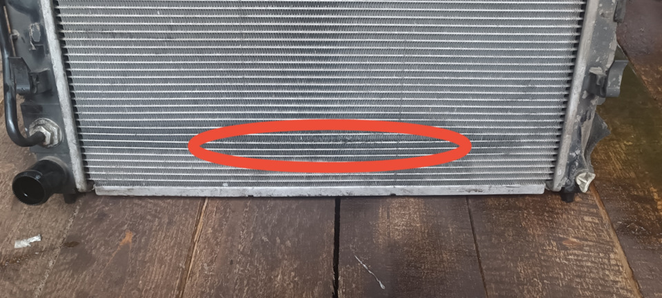

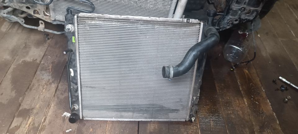

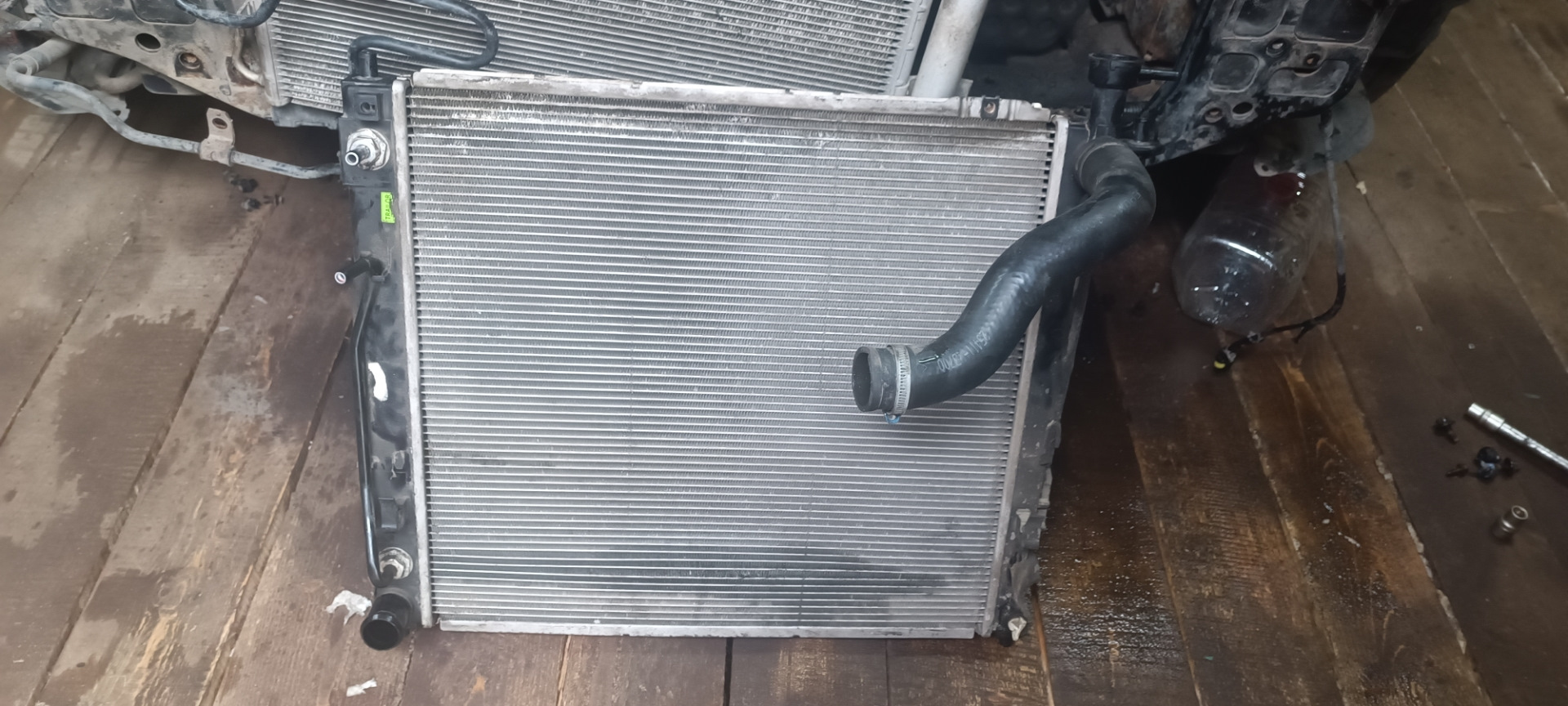

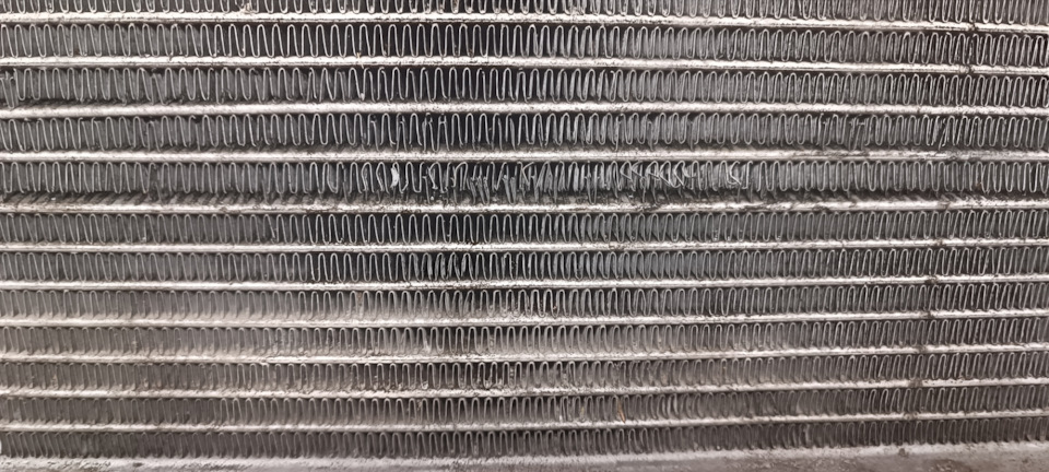

Катался, катался на машине и ничего не предвещало беды и в один прекрасный день поехал из деревни домой и по пути через печку почувствовал запах антифриза, остановился посмотреть и увидел сырой двигатель спереди, но никаких струек и подтеков не увидел. Поехал дальше, благо оставалось до дома не давлоке и по приезду запах ещё усилился и я около дома открыл капот и увидел 3 маленькие струйки. Сразу же заказал новый радиатор, не стал заморачиваться со старым и паять его, так как где-нибудь в другом месте снова потечёт и так родной отслужил 280 тысяч км. Заказал фирмы STRONG, не стал брать самый дешёвый, встал как родной.

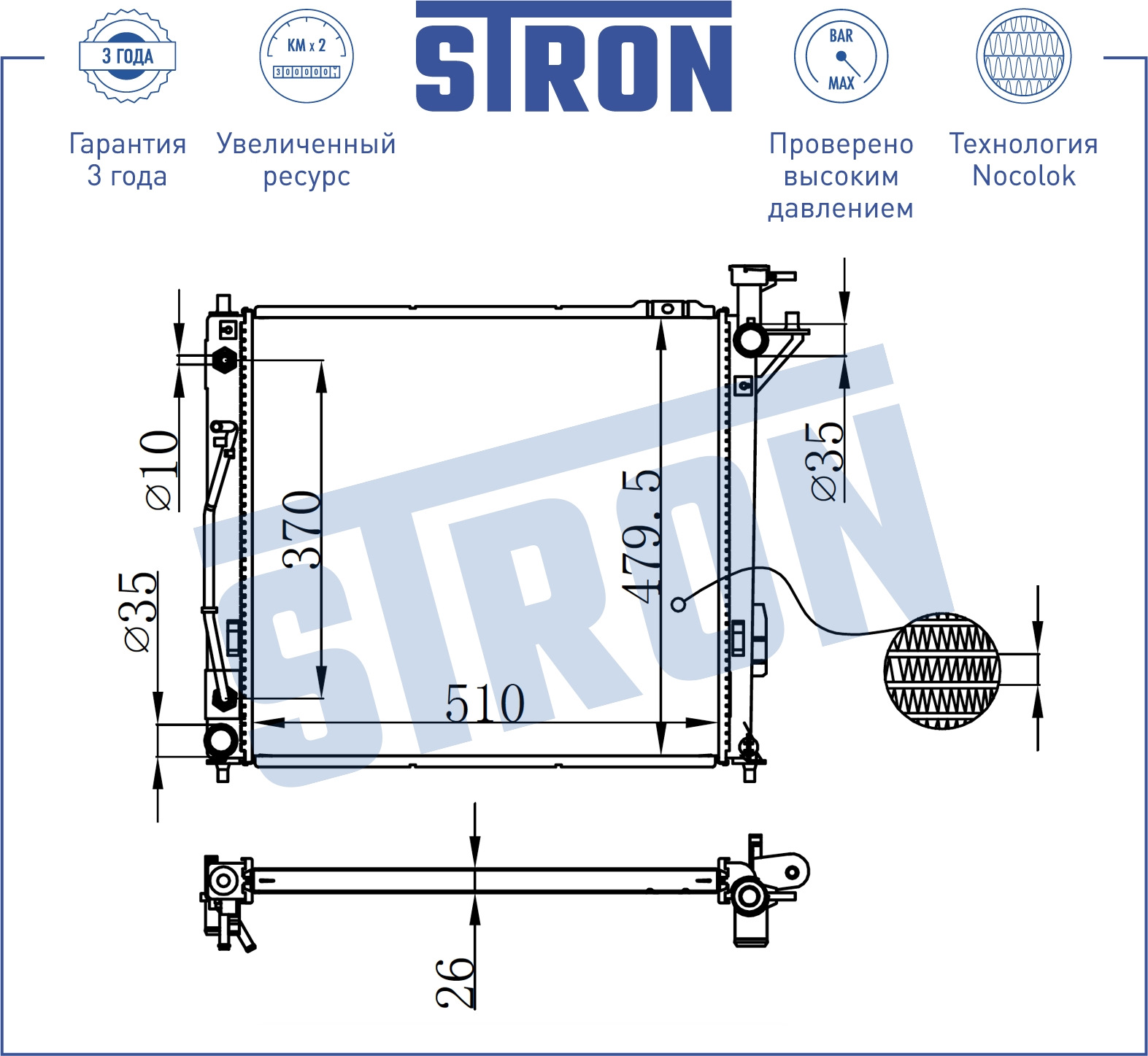

Артикул радиатора: STR0325

Советую как минимум осмотреть/промыть пробку-клапан на радиаторе
А лучше новую поставить
