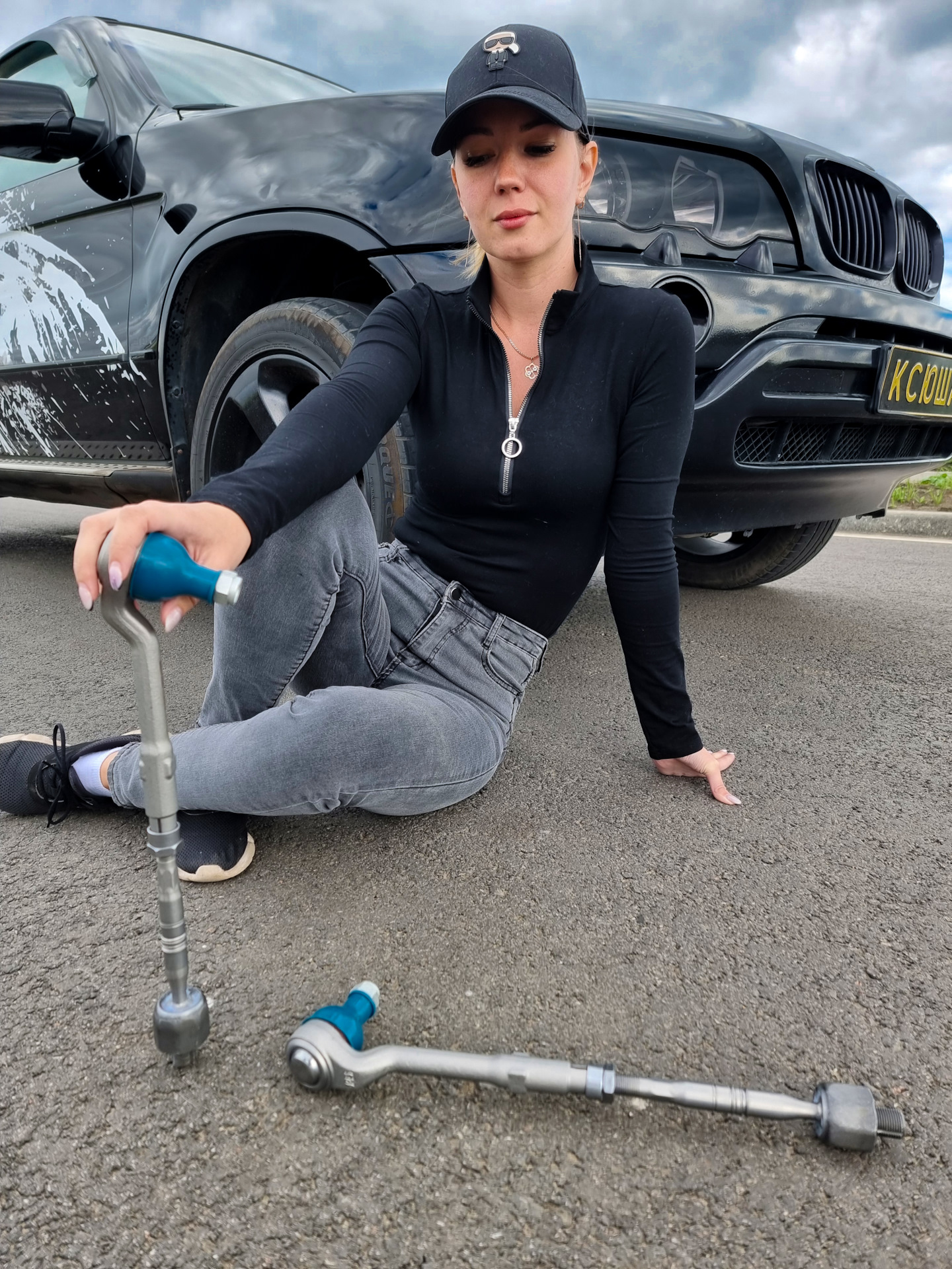

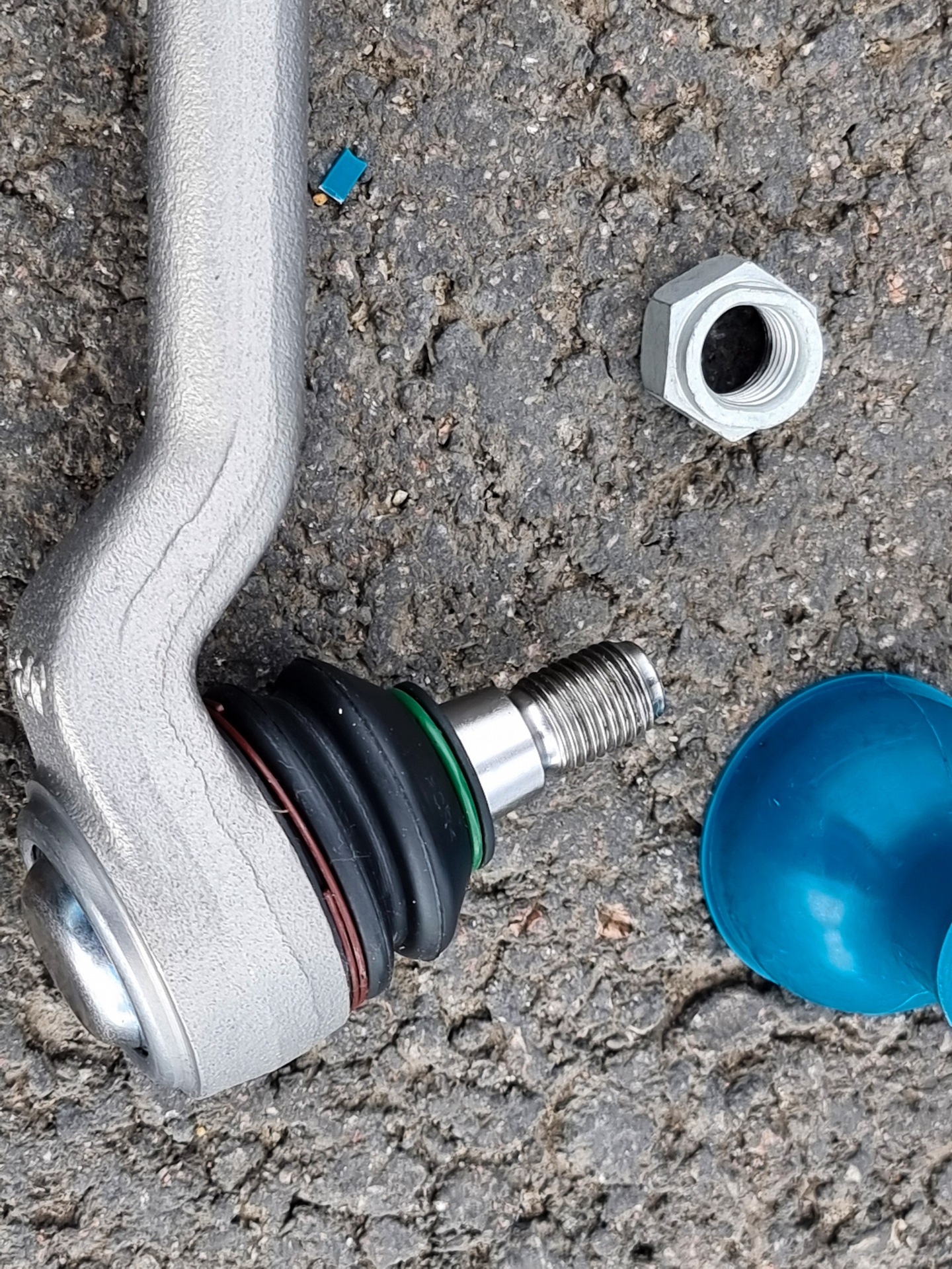

С наступлением тепла и начала дачного времени прошло много времени, во время езды по неровным грунтовым дорогам появился стук в передней подвеске (со стороны водителя).
Осмотрев всю сторону, мы не нашли ни малейшего люфта передней подвески…(со стороны водителя)
Но с другой стороны всё же был стук (люфт) в Рычаге нижнем в шаровой.
Их поменяли но там же нашли люфт в одной из рулевых тяг.

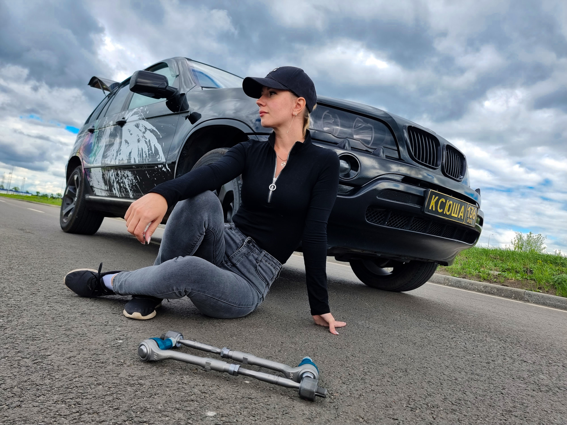

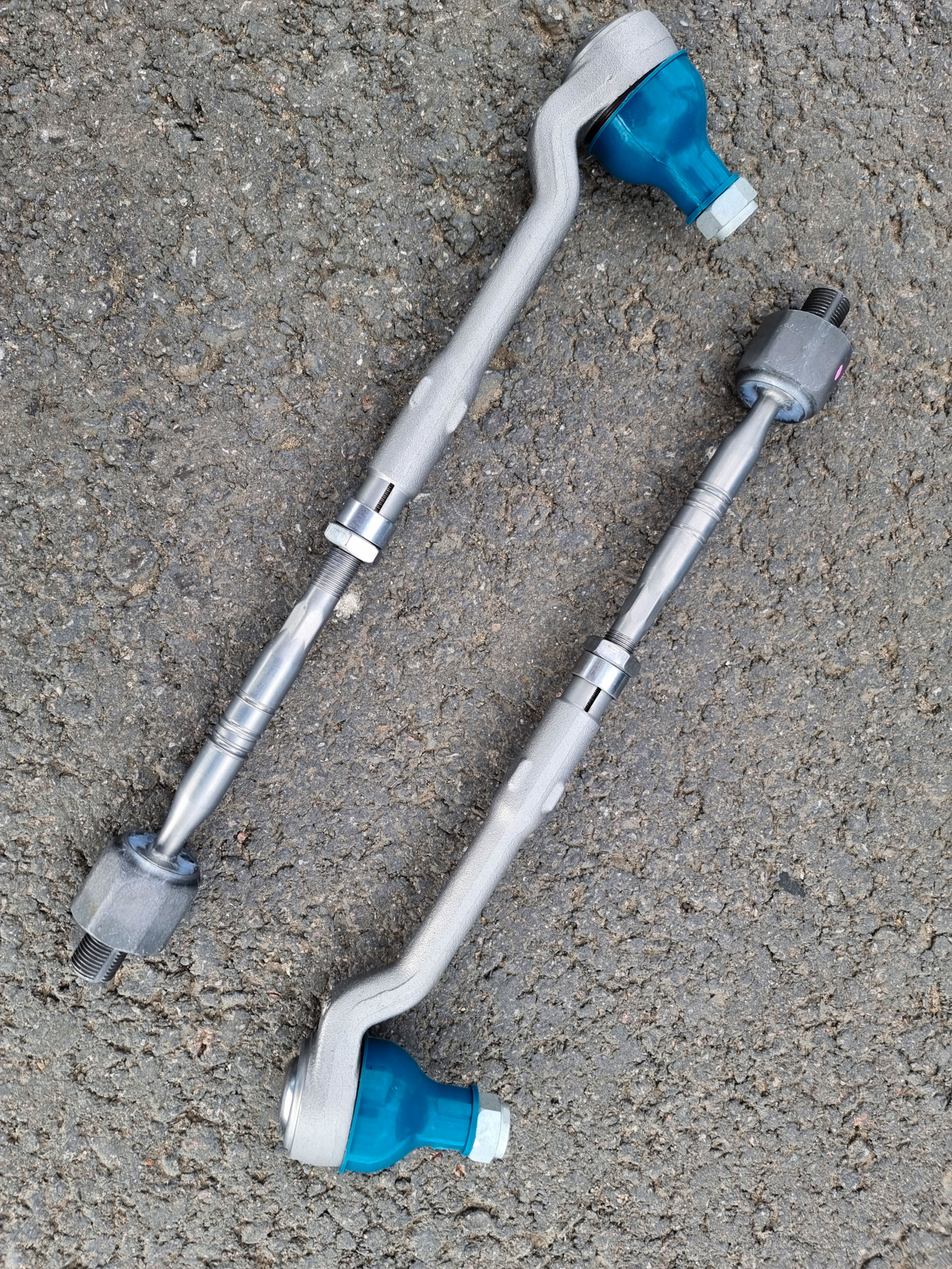

Ну ладно заказала 2 новые тяги рулевые с наконечником от компании Masuma
Masuma — это мировой бренд запчастей, комплектующих и расходных материалов для автомобилей. Основная специализация бренда: ресурсные детали для послегарантийного обслуживания азиатских и европейских автомобилей. Стратегия компании — предложить потребителям наилучшее соотношение надёжности и цены запчастей.
Тяга рулевая (комплект) Masuma, MSS-E4016 LH и RH (правая и левая, хотя они одинаковые)
ну теперь записалась в сервис будем менять.

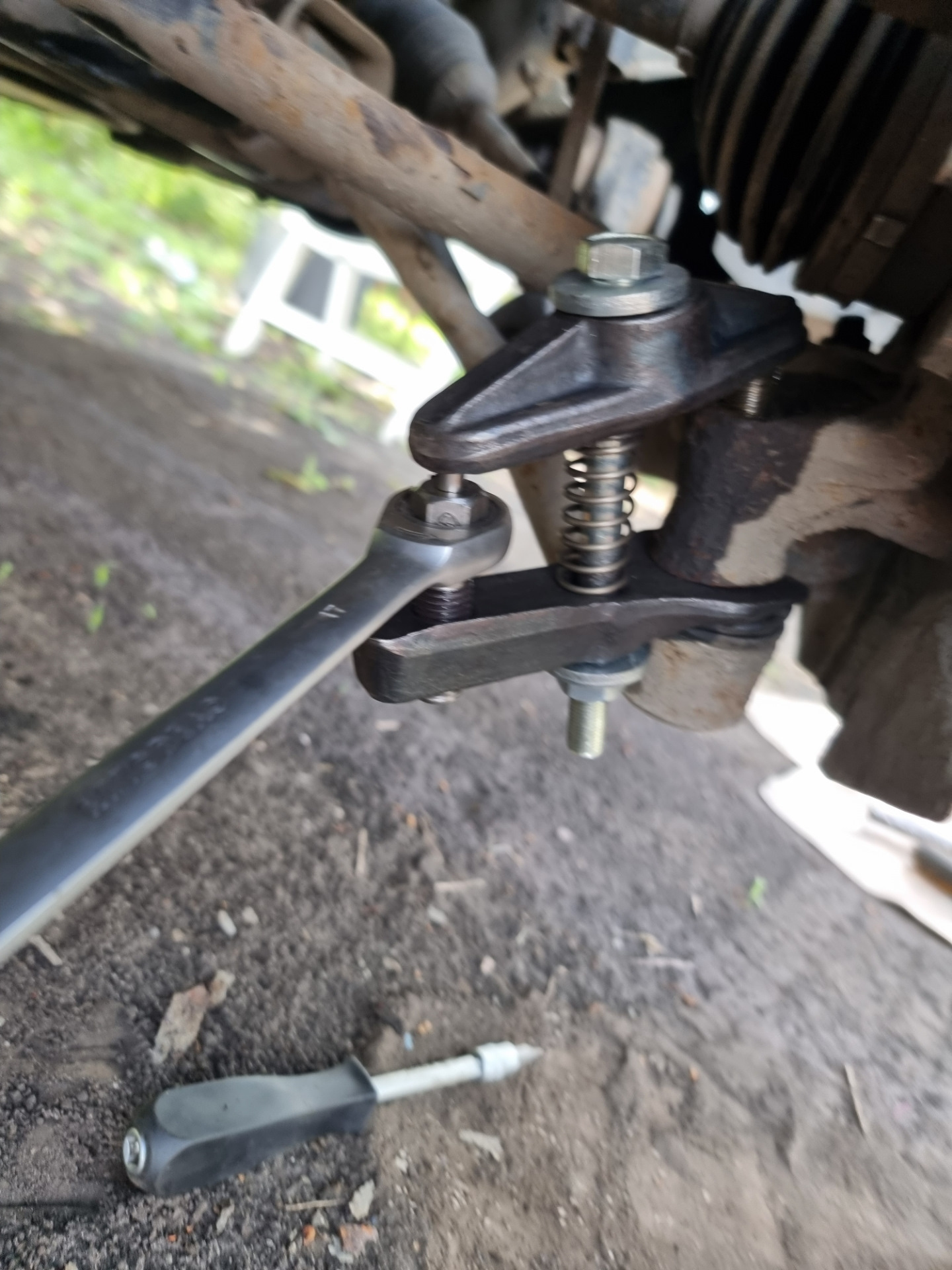

Я снимал рулевые ппоще, да и этим съемником который был у вас, надо было создать натяг и по ступице пару раз херануть нормальым молотком. Помогает.
