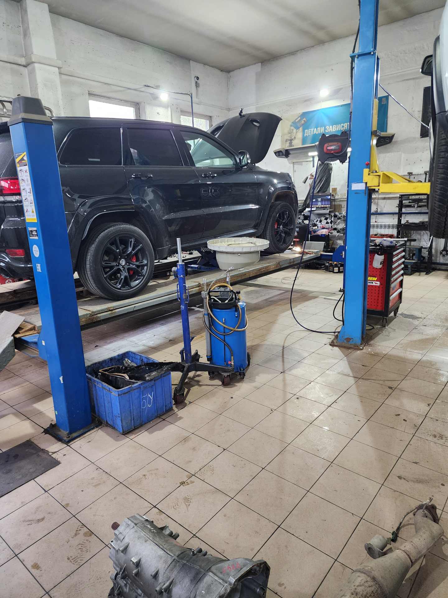

Всем привет. Потихоньку начинаю писать посты по тому, как машинка себя ведет, какие проблемы по ней уже имеются и что планируется на будущее. После покупки, сразу решил отогнать в сервис и поменять масла, фильтра, жидкости, осмотреть снизу и получить рекомендации. Решил пока сделать это в сервисе, так сказать пока не самому лезть). Отогнал в территорию и совместно с мастерами пристально осматривал, следил и подсказывал — ну и не без помощи друга и бывшего владельца авто Bagautdino — сильно помог в знакомстве с данным авто)

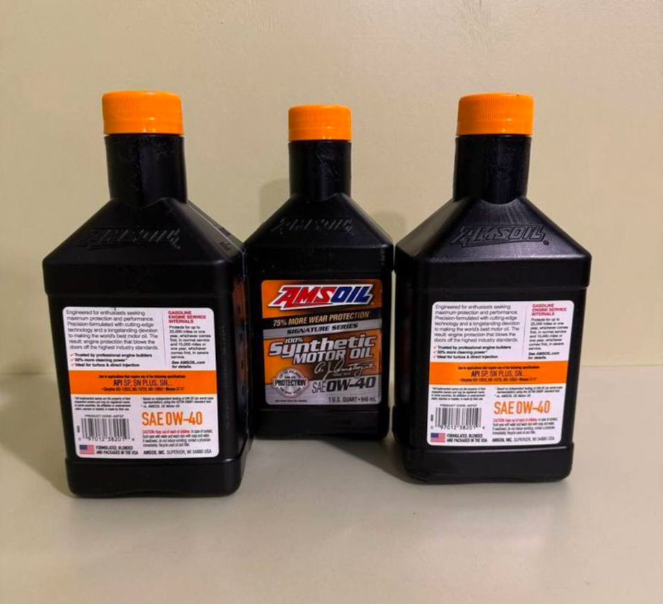

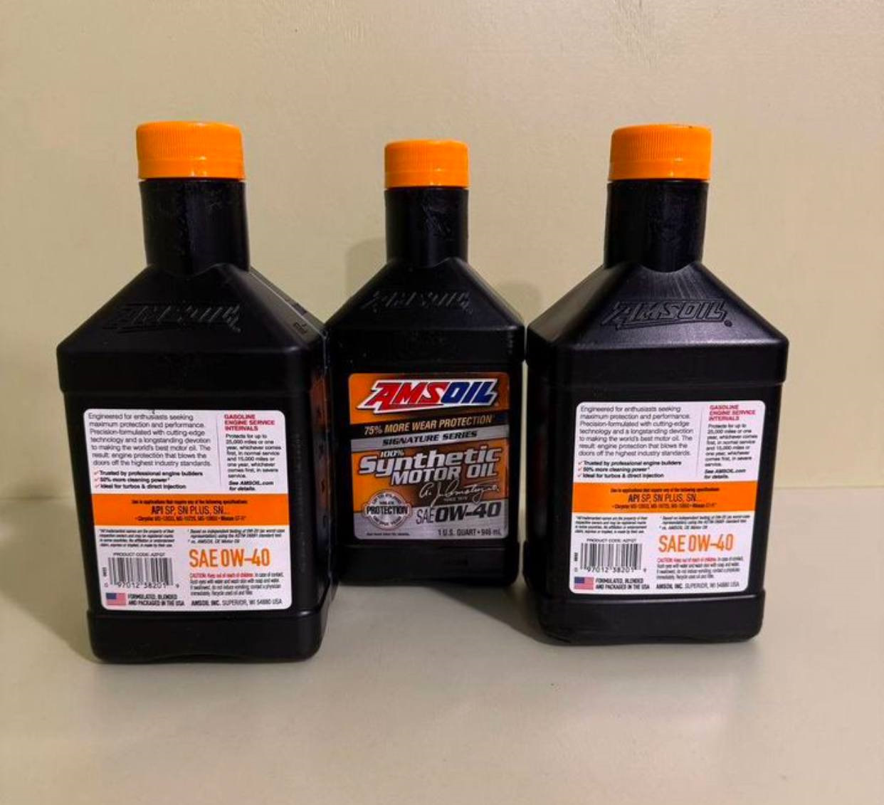

Масло в мотор залил Amsoil 0w40 (7 баклашек + 1 на долив)- по отзывам очень хорошее для мотора 6.4 Hemi + прошлый владелец так же на нем передвигался. (Все жидкости и комплектующие заказывал из зарубежа у знаменитого Олега).

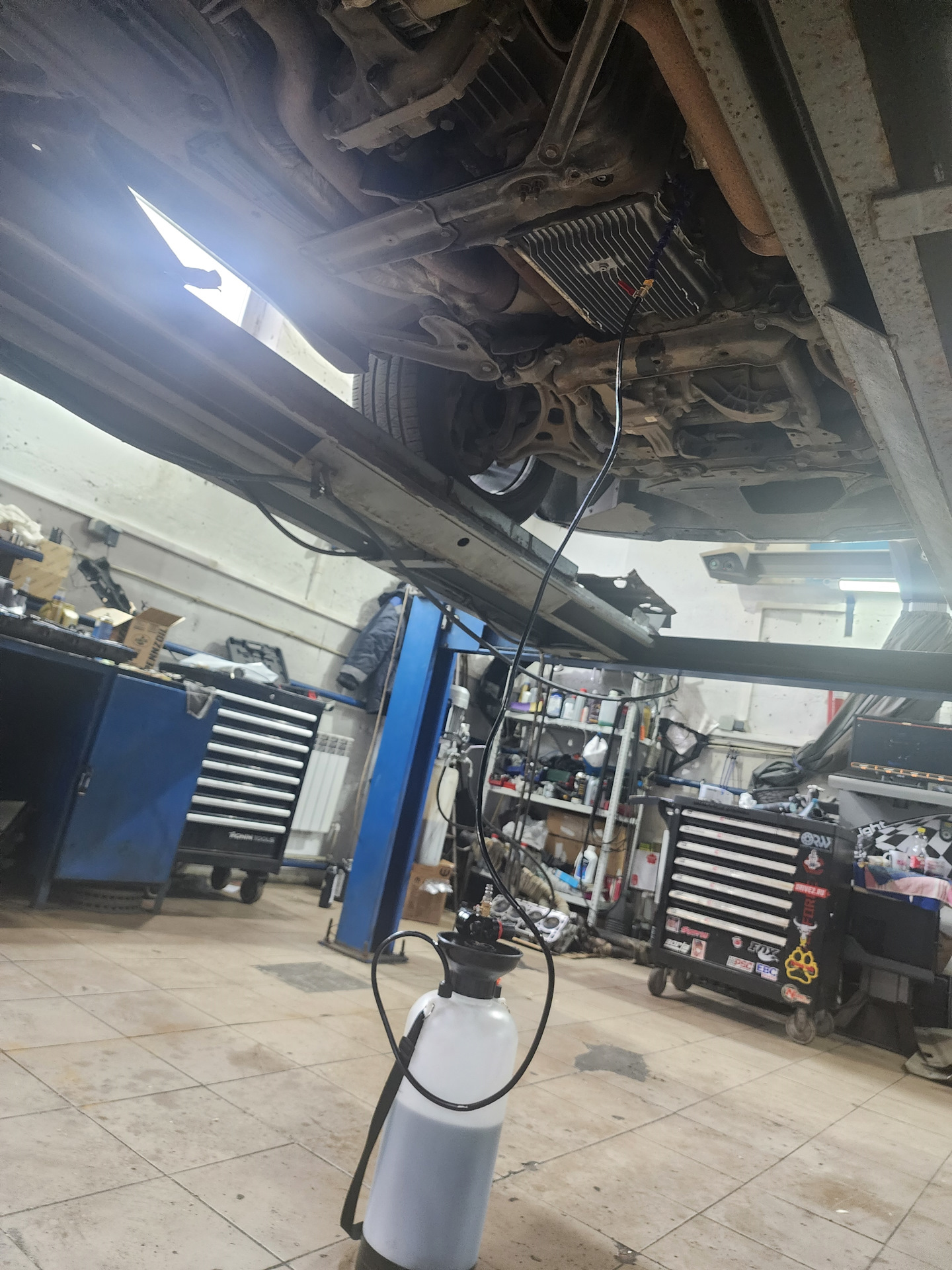

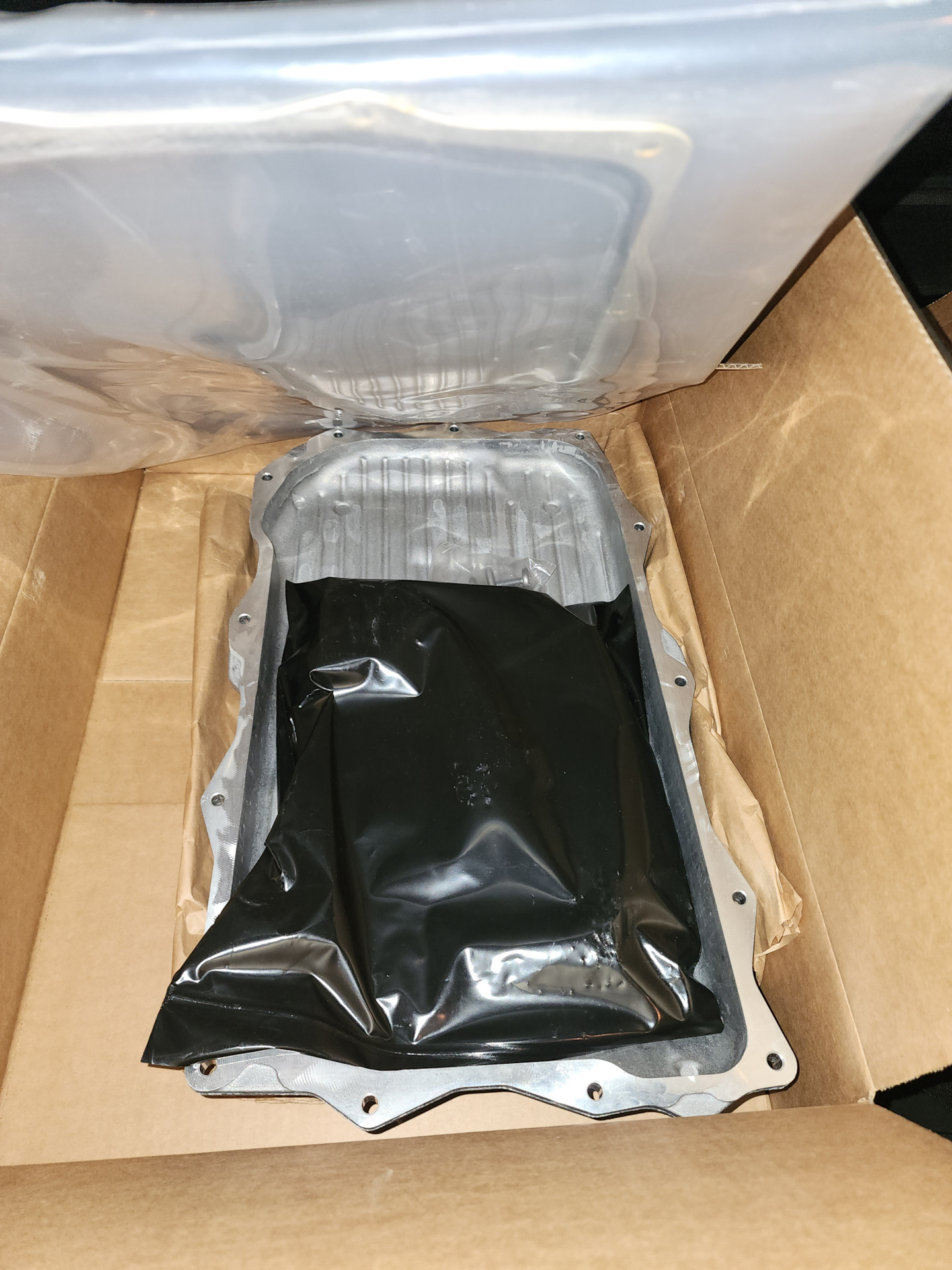

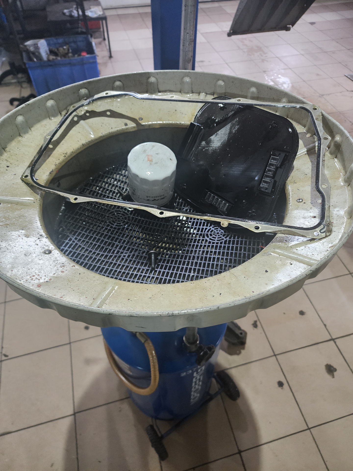

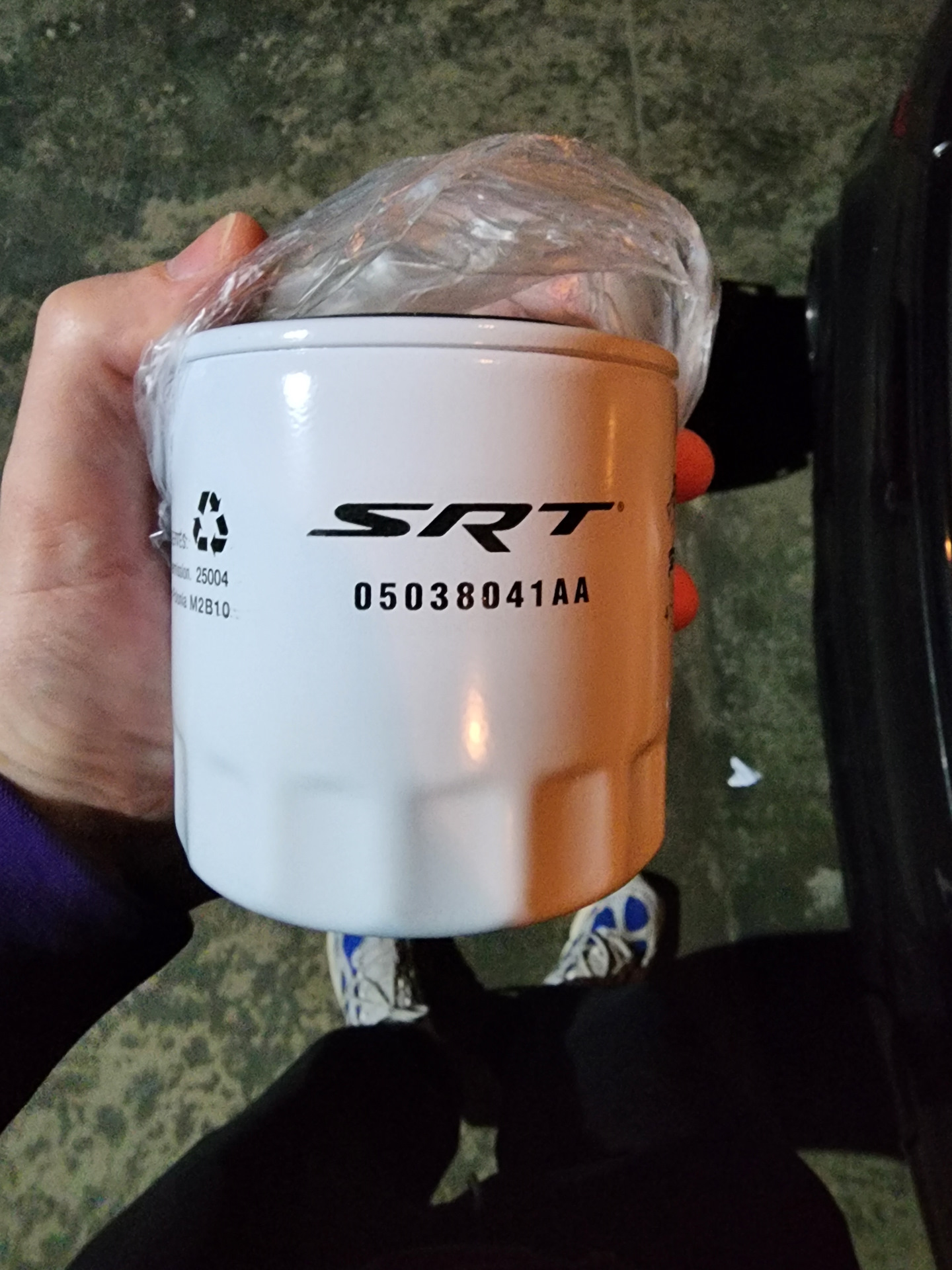

Воздушный фильтр, салонный фильтр — все оригинал Mopar, масляный фильтр SRT. Решили заменить масло в АКПП + сразу поставить поддон с охлаждением и увеличенным объемом -ремонтный комплект масляного картера BMW X5 F85 — номер 24117855261 (там идет фильтр, прокладка и сам увеличенный алюм поддон). В дальнейшем уже можно будет покупать чисто масло и сам фильтр с прокладкой под номером — 24007855263

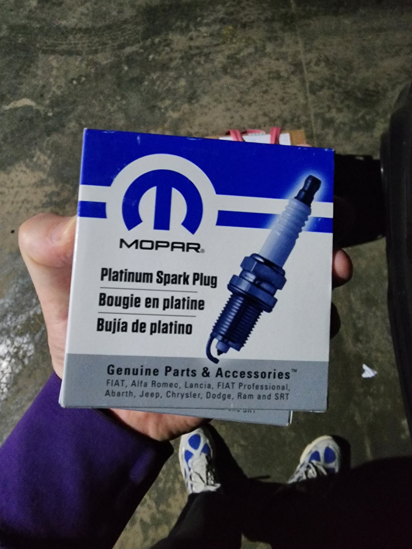

Так же заменил все свечи, а их там на минуточку — 16 штук… Купил оригинал Mopar

1) масляный фильтр Mopar SRT — белый — 05038041 AA/5038041

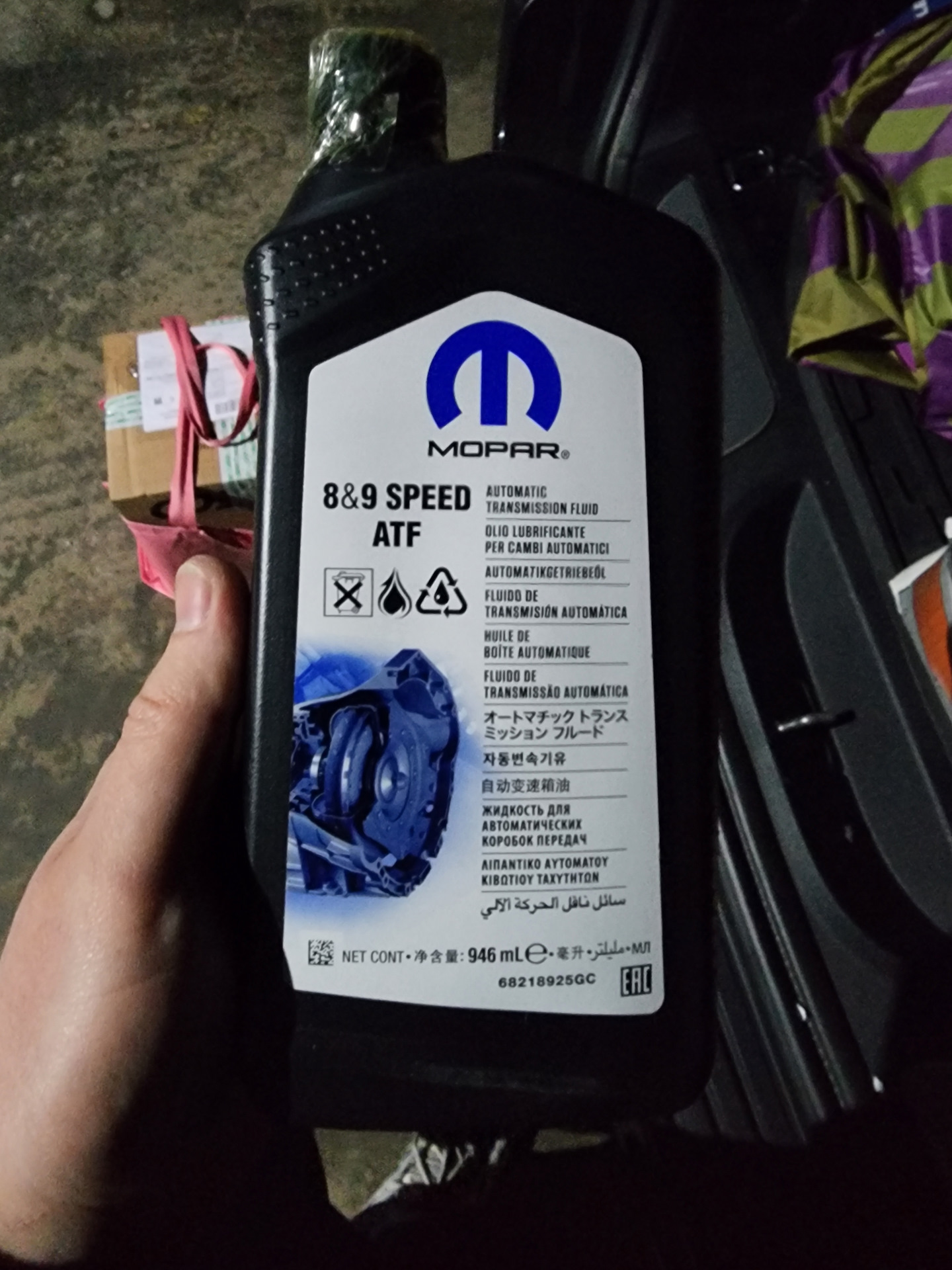

4) АКПП 6шт по литрушке — Mopar ATF — 68218925 GA
5) ремонтный комплект масляного картера АКПП BMW X5 F85 — 24117855261 (там идет фильтр, прокладка и сам увеличенный алюм поддон)
6) ремонтный комплект масляного картера АКПП — 24007855263 (фильтр + прокладка)

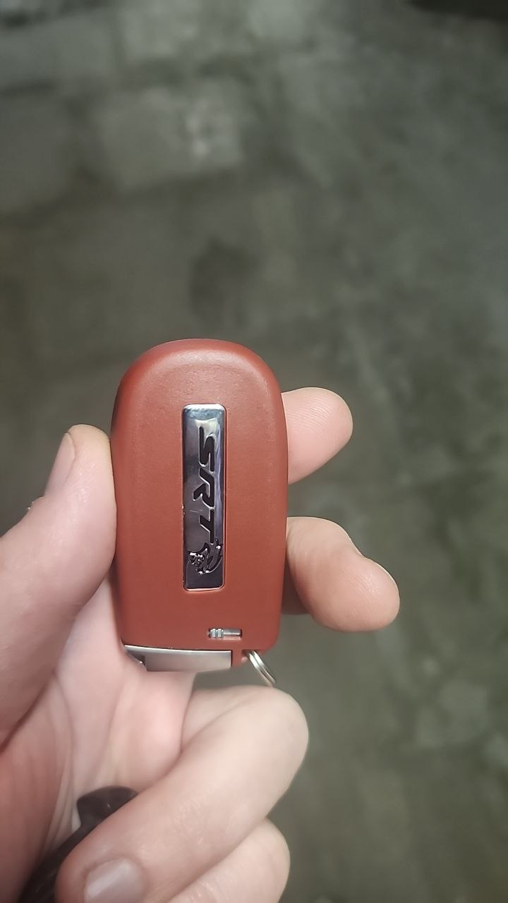

6) ошибка по распознаванию ключа иммобилайзера (один из ключей был китайский и сильно портил сигнал при запуске)
Проблему под 6-м пунктом решил просто, нашел контору по ключам — Autokeymaster — у них в наличии были новые оригинальные брелки зажигания, пришлось купить и прошить с выписыванием старого ключа. И все, проблема связи и автозапуска сразу ушла. Прописал брелок в этой же конторе сразу. Брелок купил красивый):
