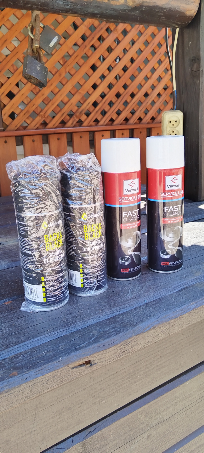

Используем данные ништяки:

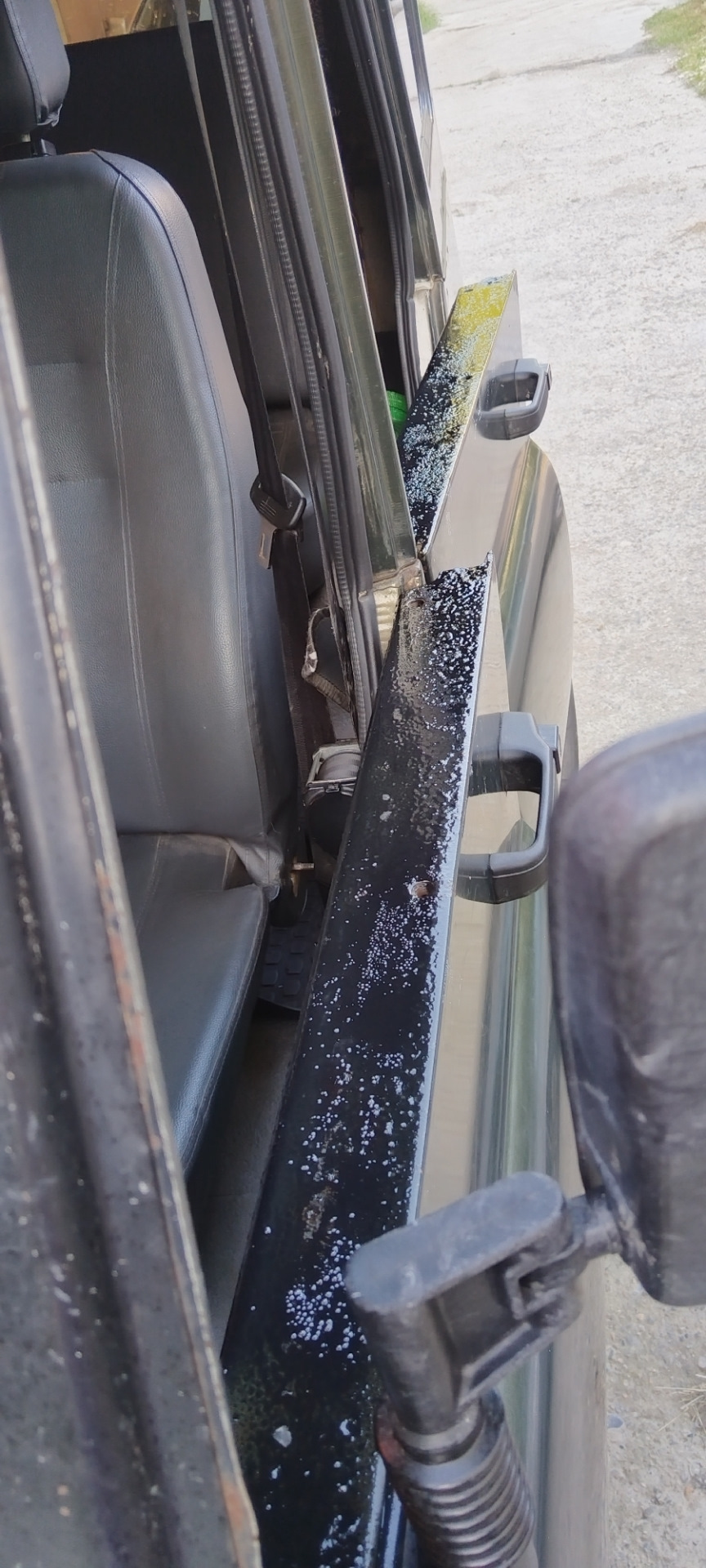

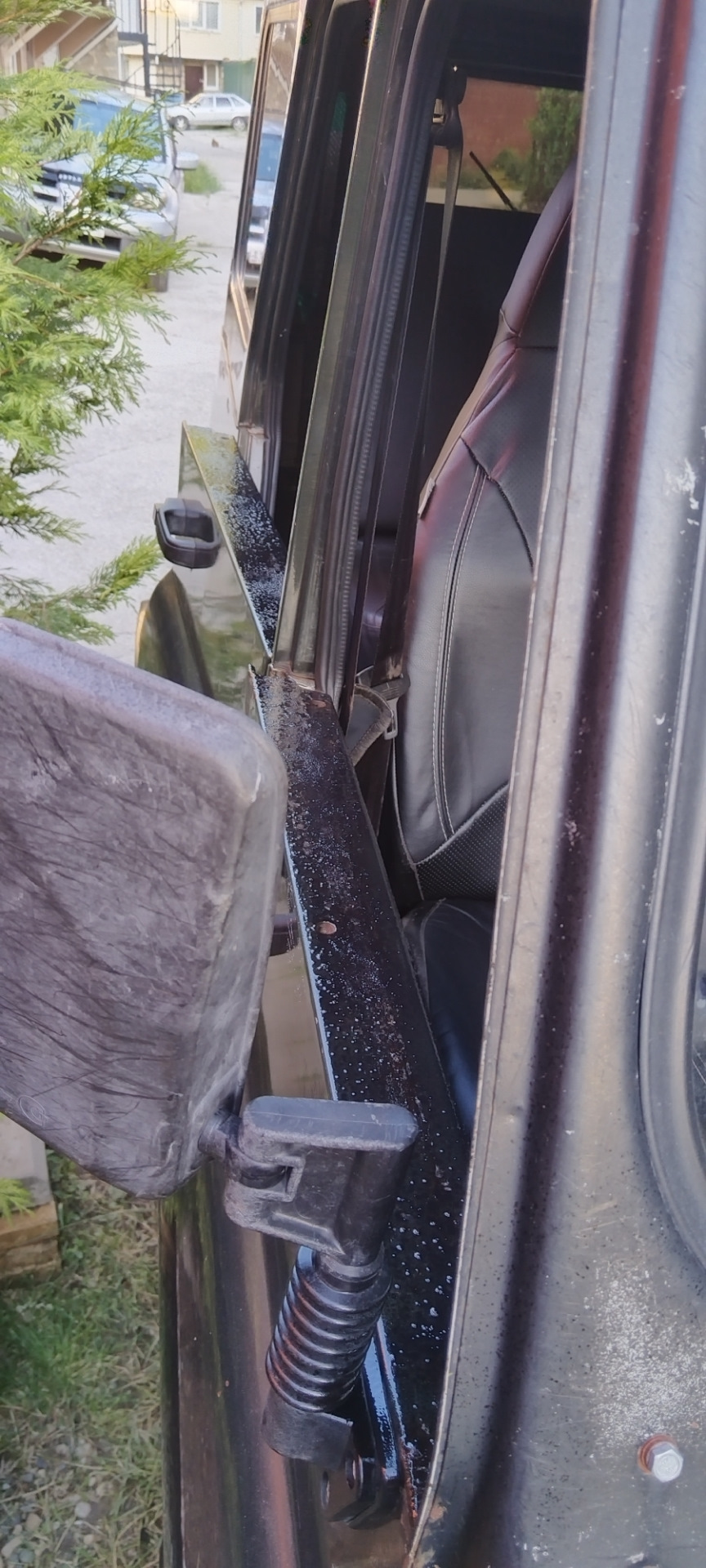

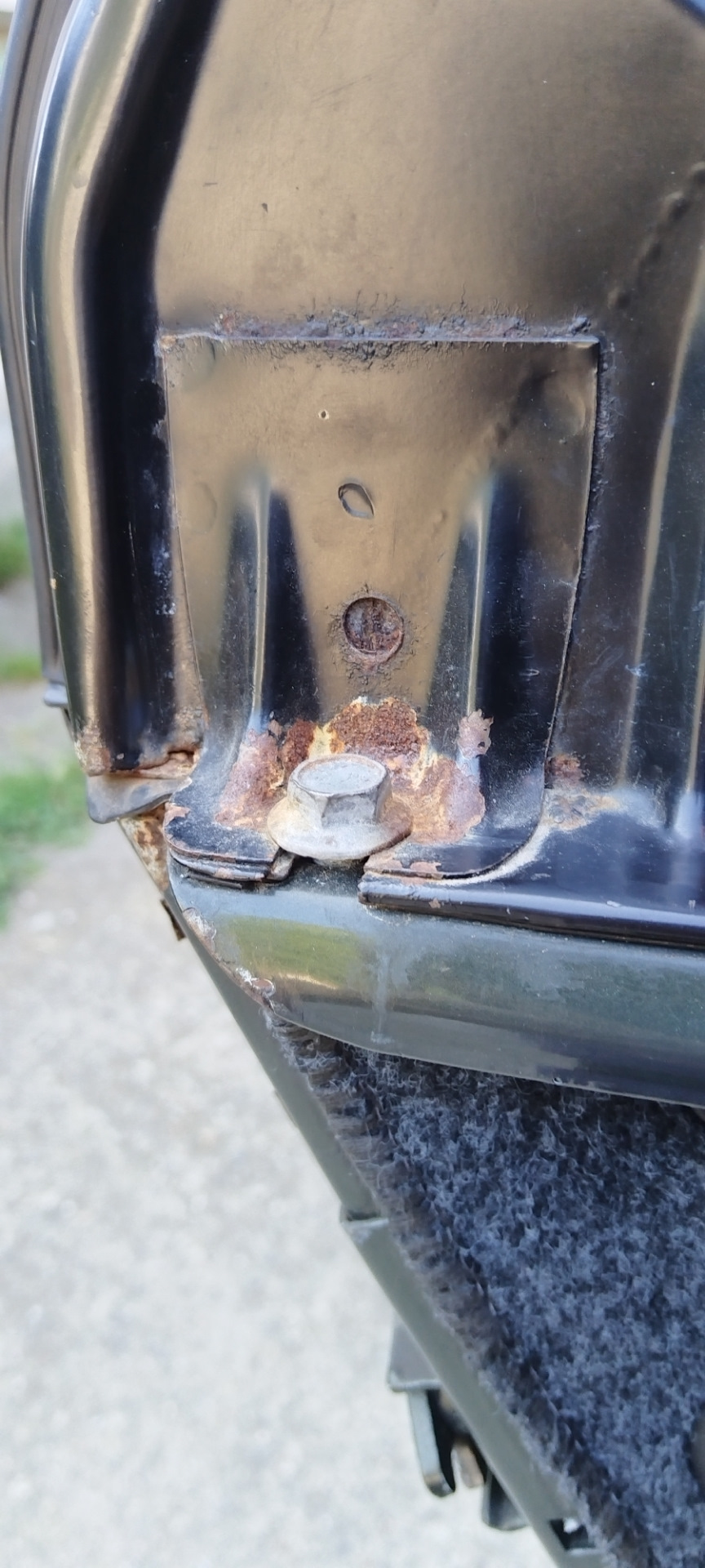

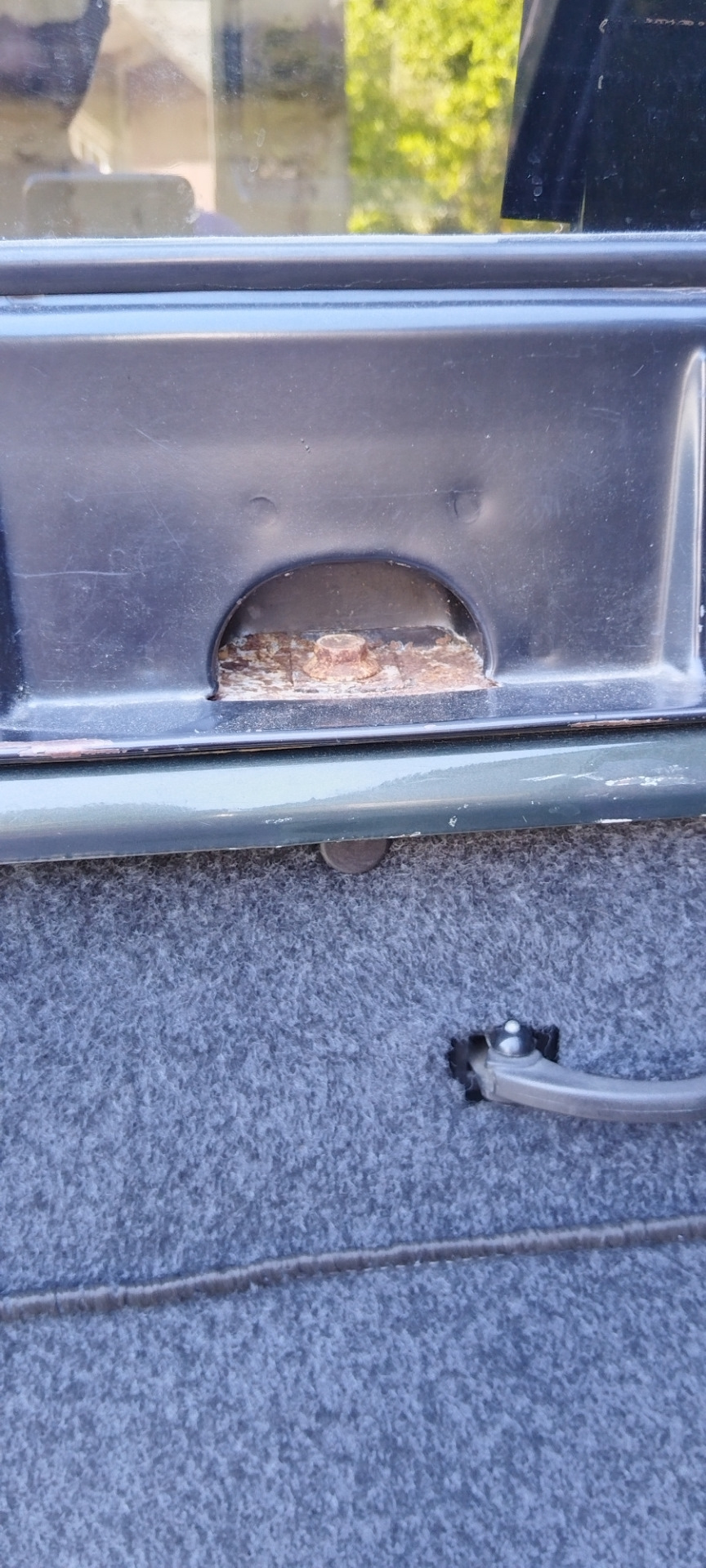

У дедушки все машины в идеале(раньше был козел, 31519, буханка и до них еще куча разных авто, все были ляльки, так на них не то что гнили не было, не единого ржавого места! видел часть машин лично, все уазы и еще некоторые), а так как на этом есть косяки, то самое время их исправить, в прошлой записи мы подкрашивали внешние места кузова, и некоторые внутренние, а сейчас занимались антикоррозийной обработкой.

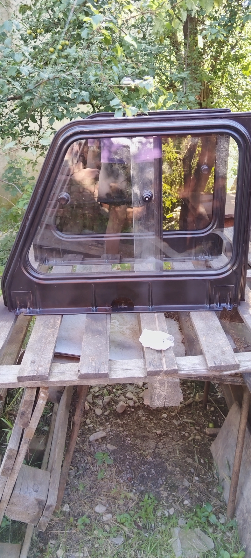

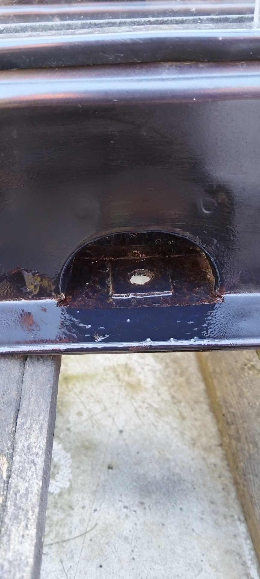

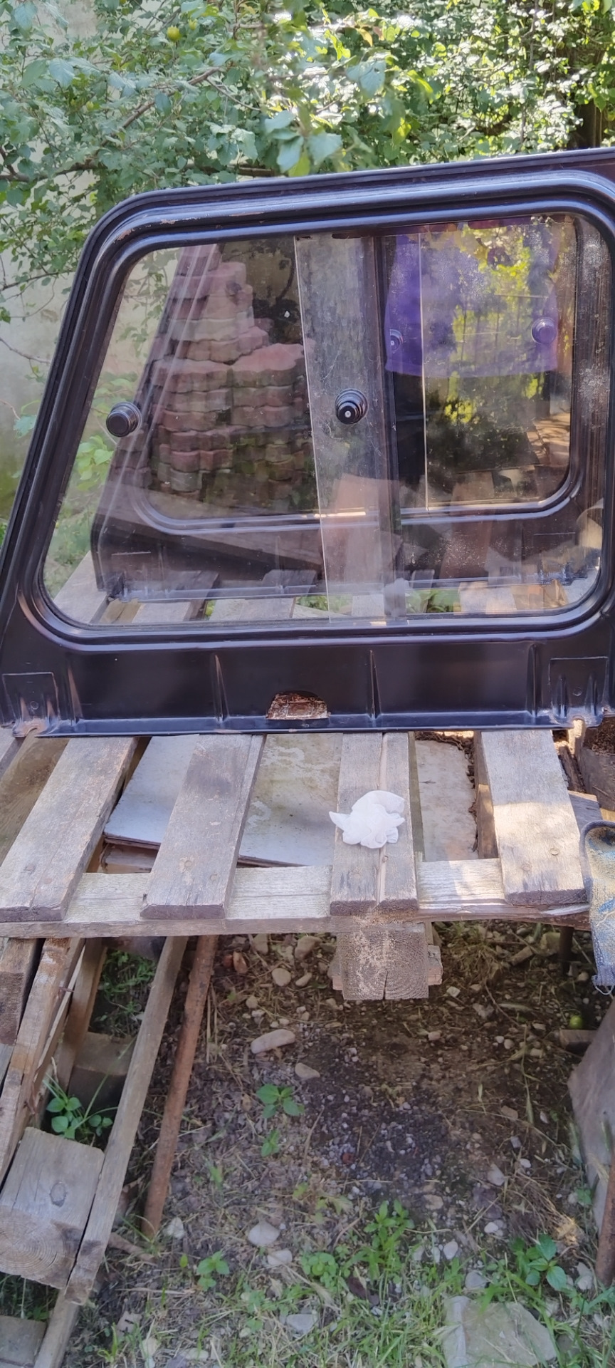

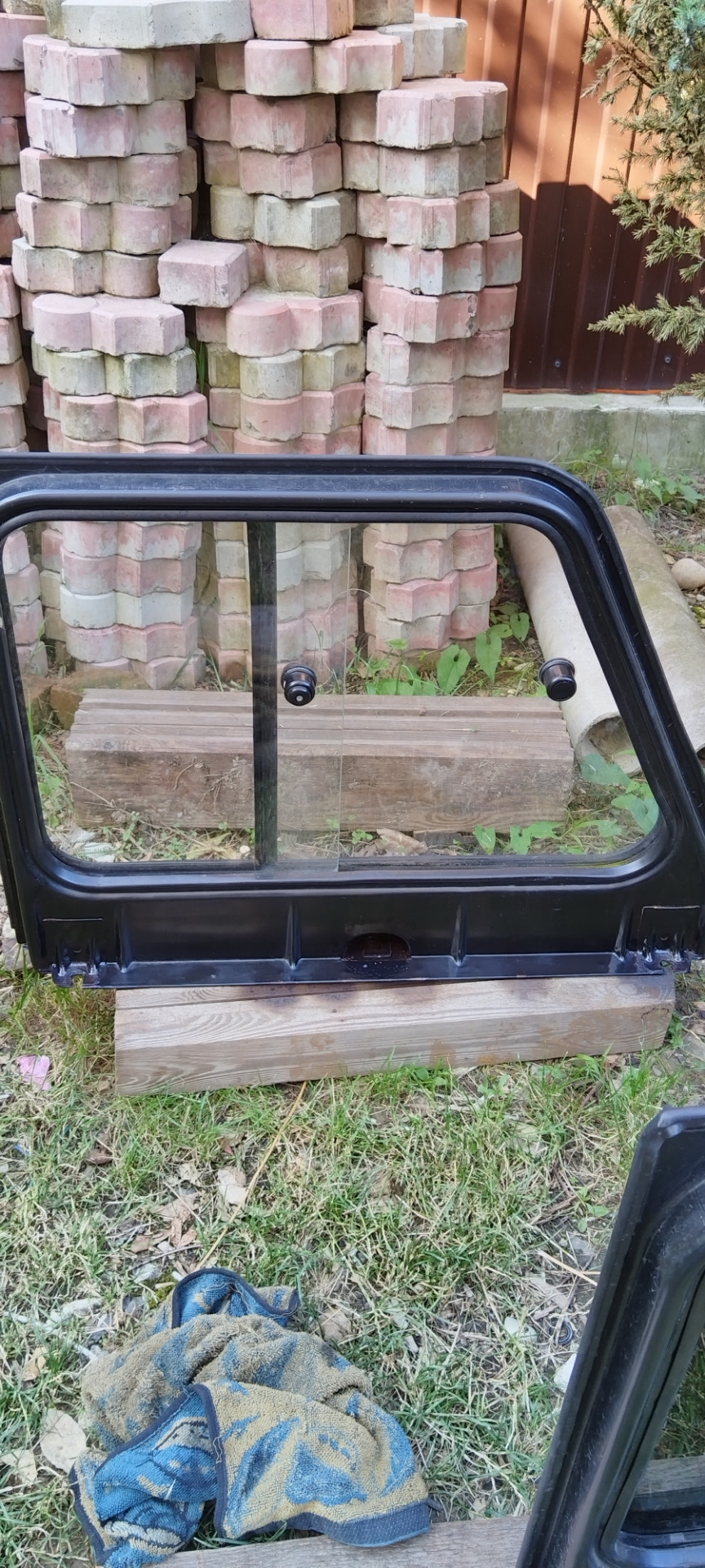

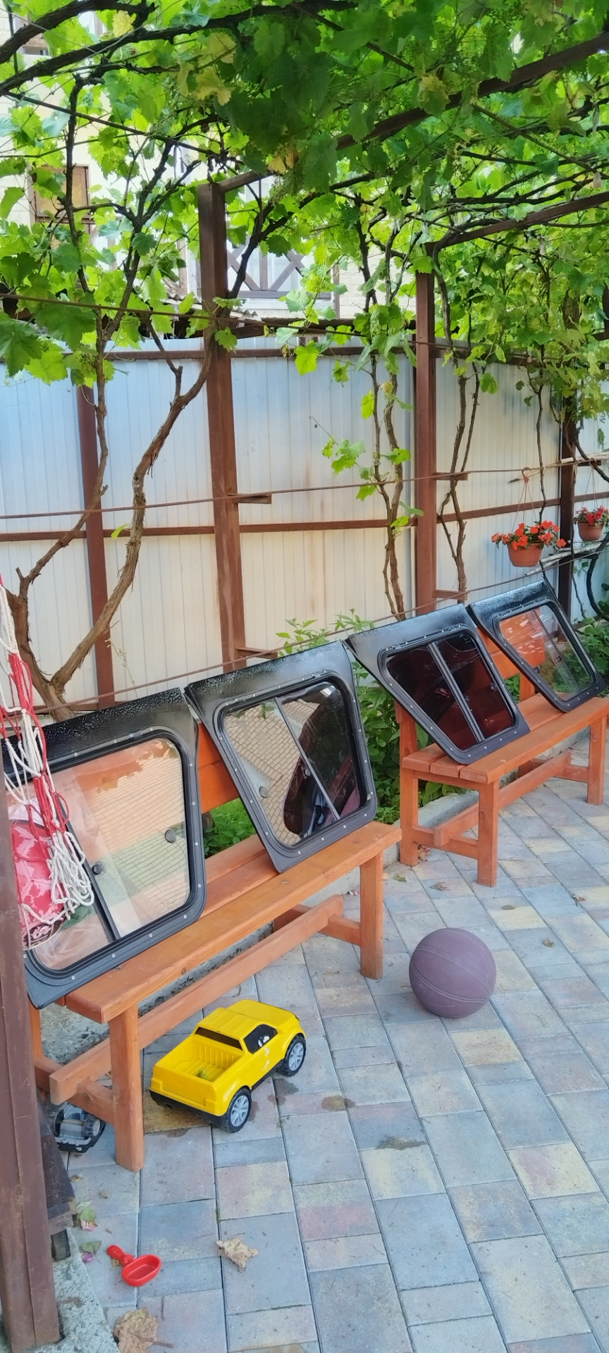

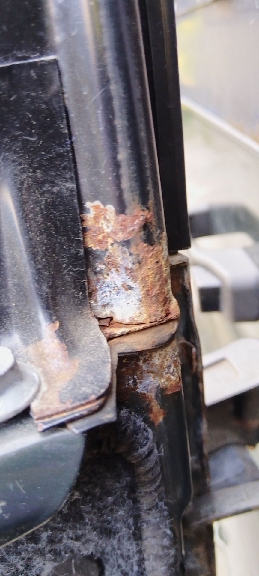

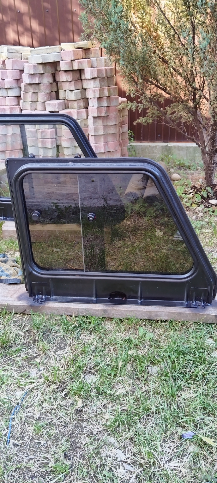

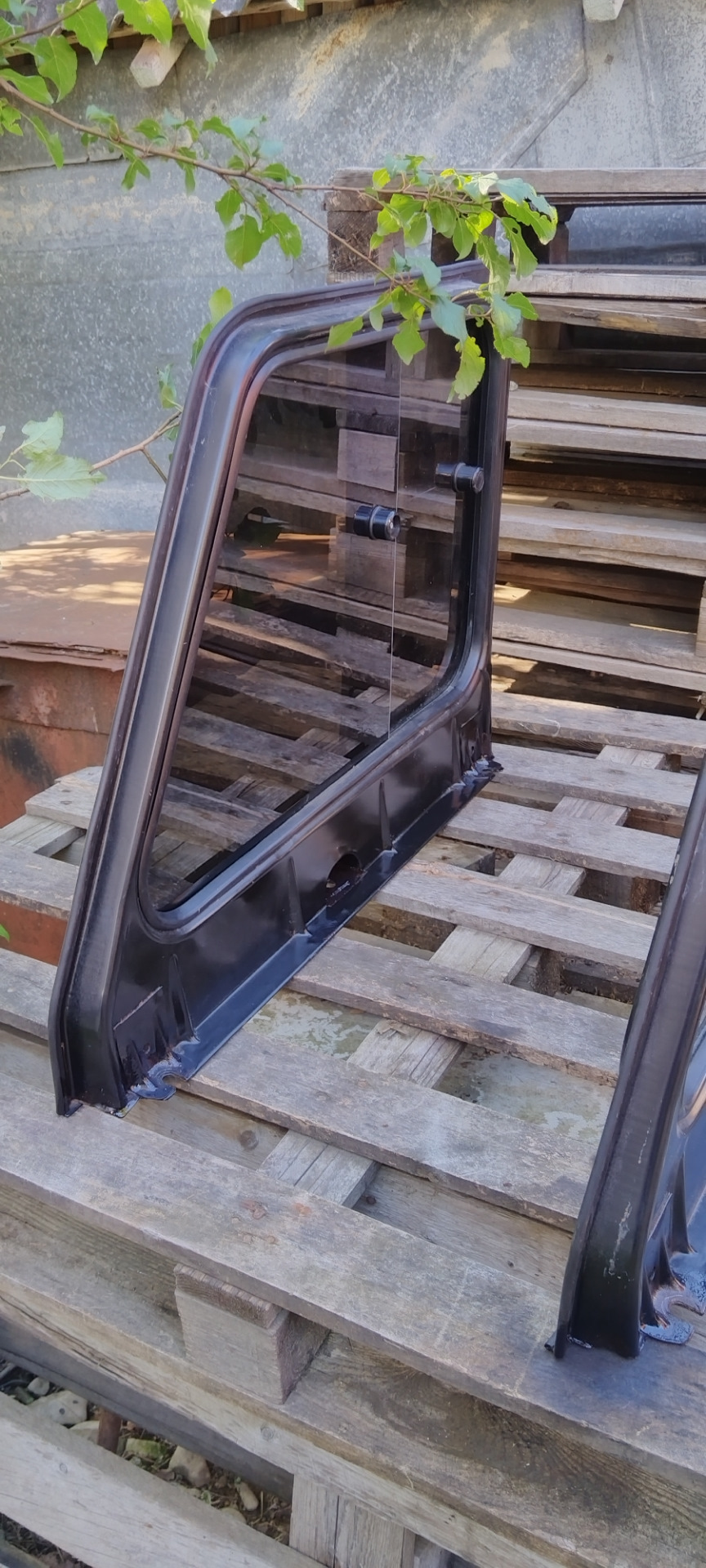

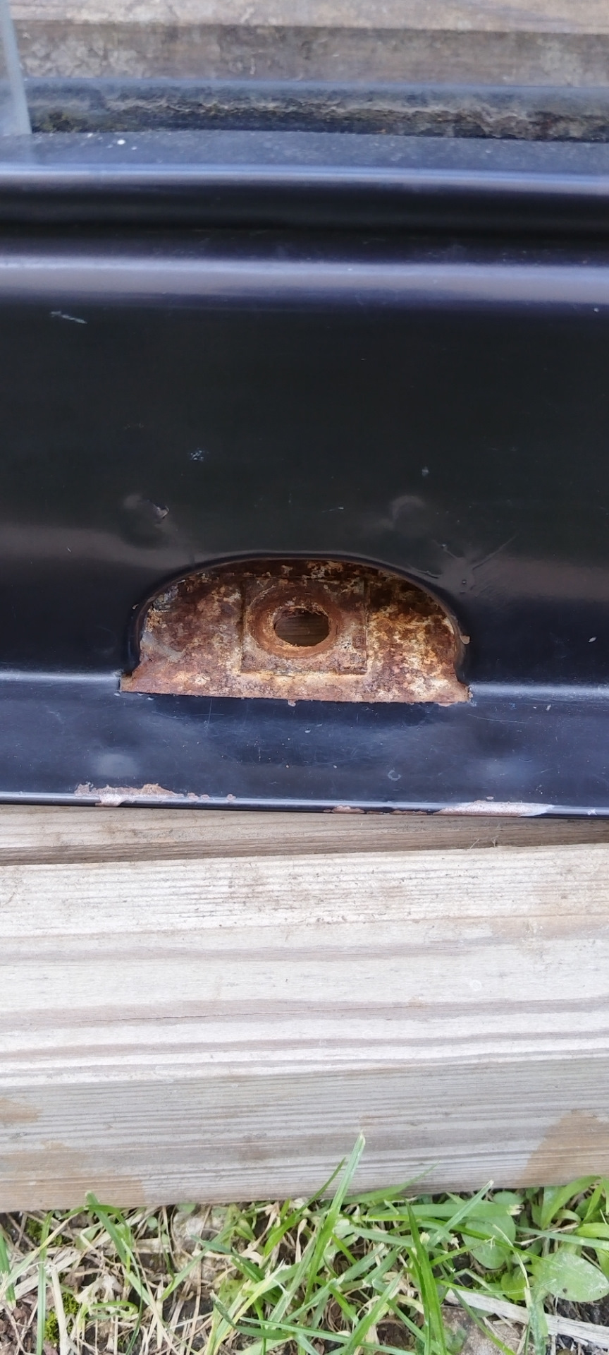

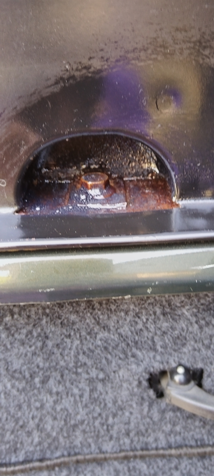

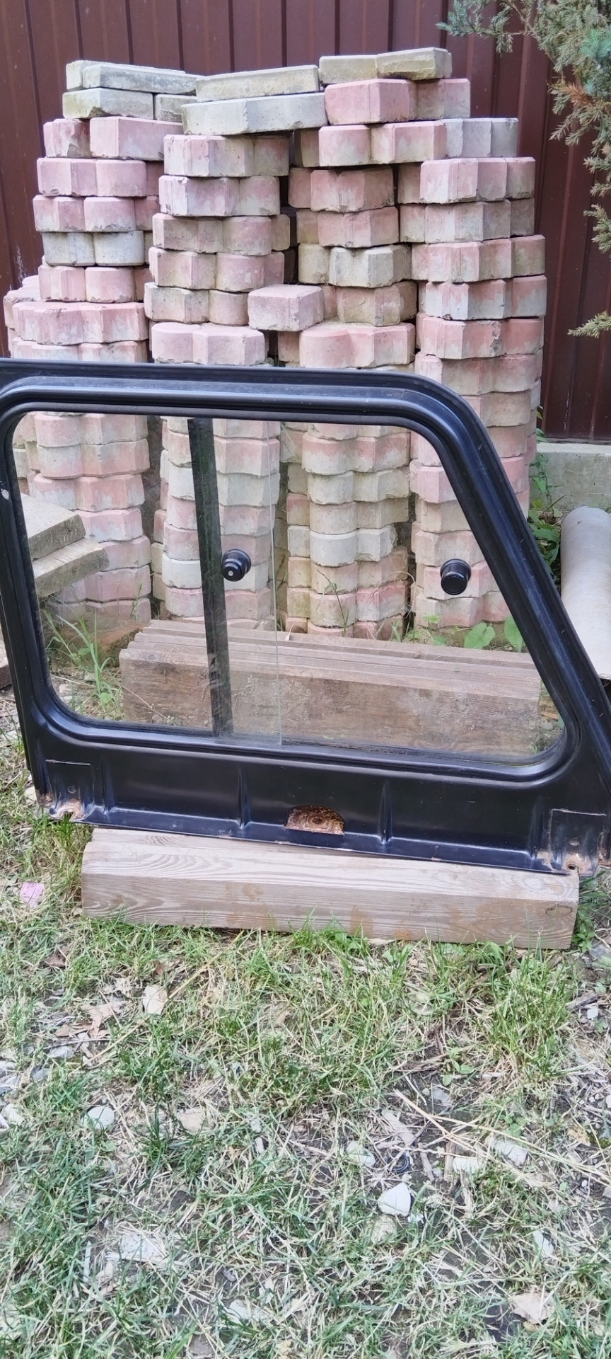

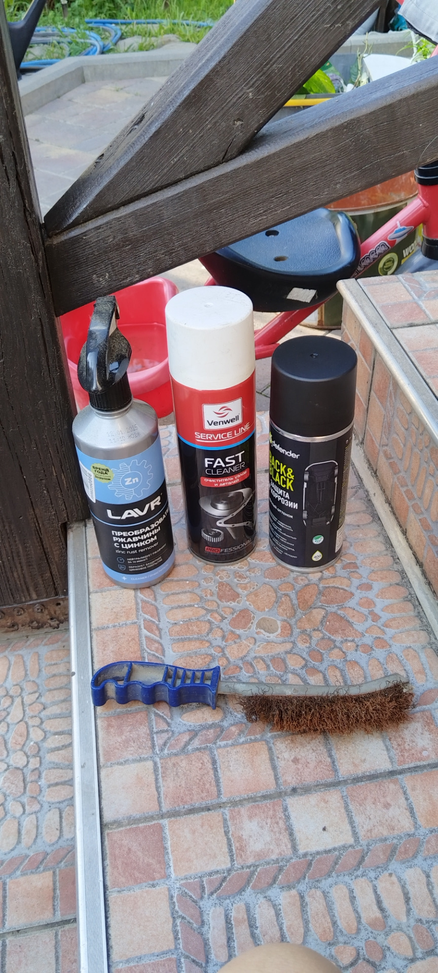

Так вот, снимаем форточки, зачищаем их, используя щетку по металлу, преобразователь ржавчины лавр с цинком (не реклама, реально работает). Заказан и получен антикор defender, обрабатываем форточки, думая что они высохнут за день. Наступает следующий день, завтра деду на работу, а машину без форточек не оставить, приходится вытирать невысохший дефендер, были немного расстроены. Далее занимаемся делами по дому, катаемся по нашим окрестностям, собираем грибы, рыбачим и отдыхаем.

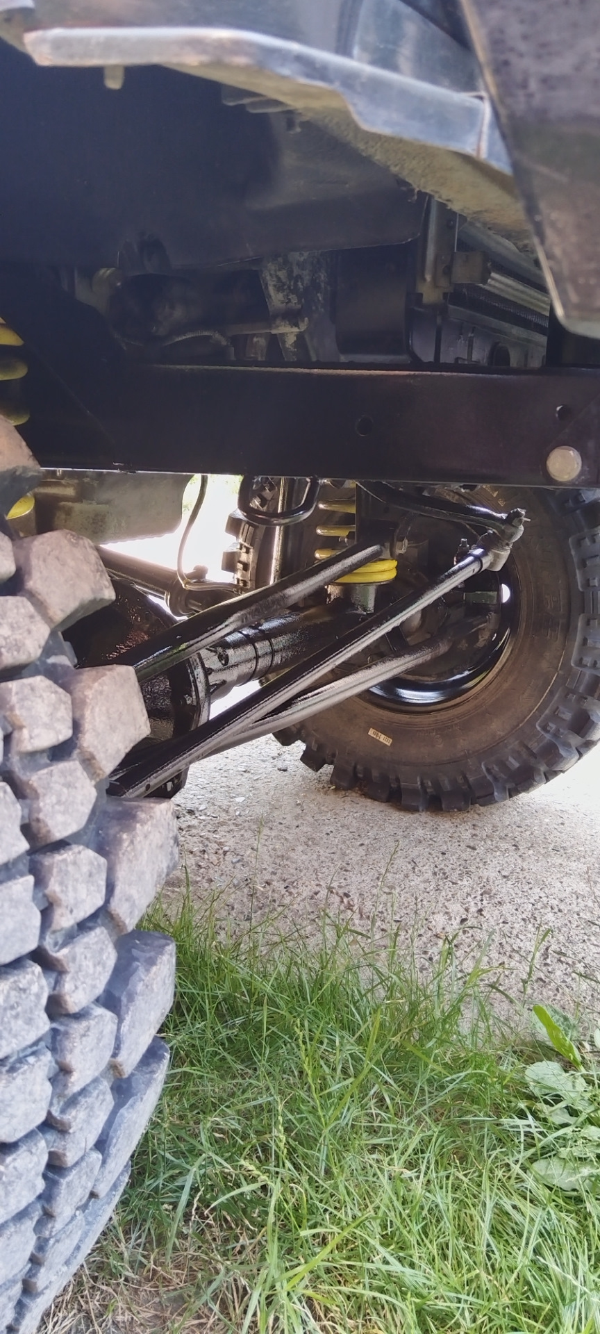

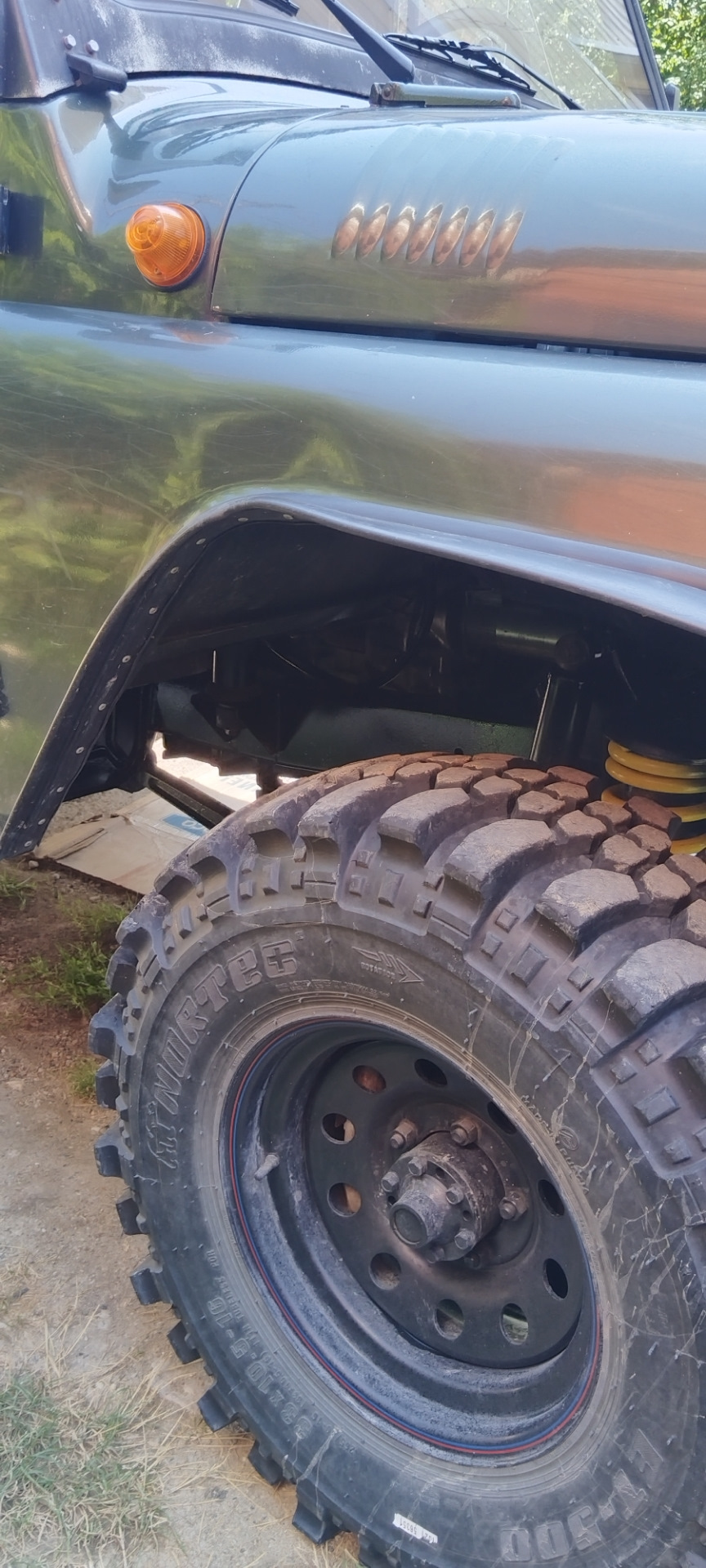

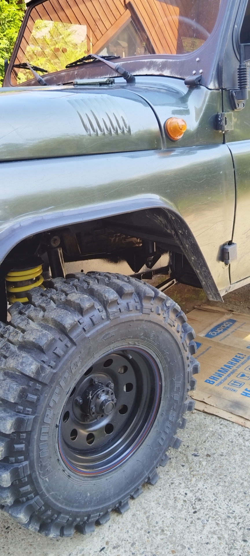

Заказаны и получены еще 2 баллона дефендера для обработки днища.

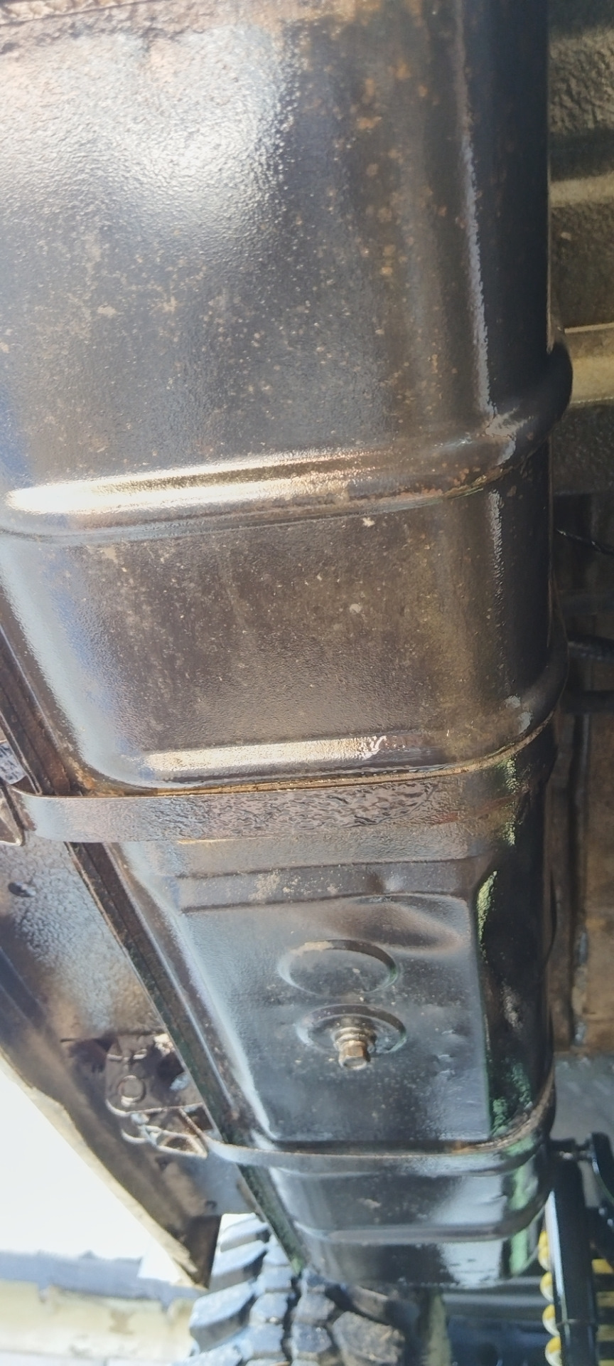

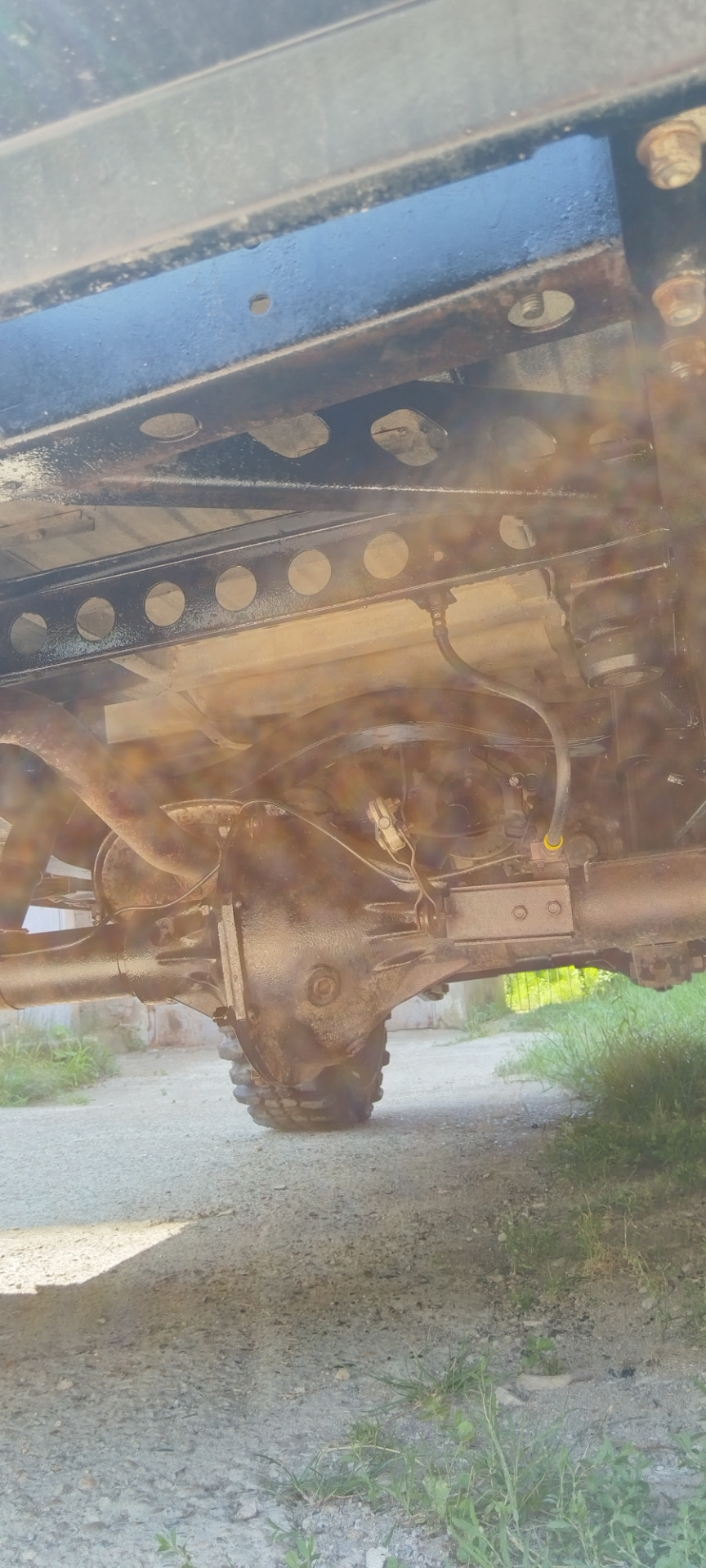

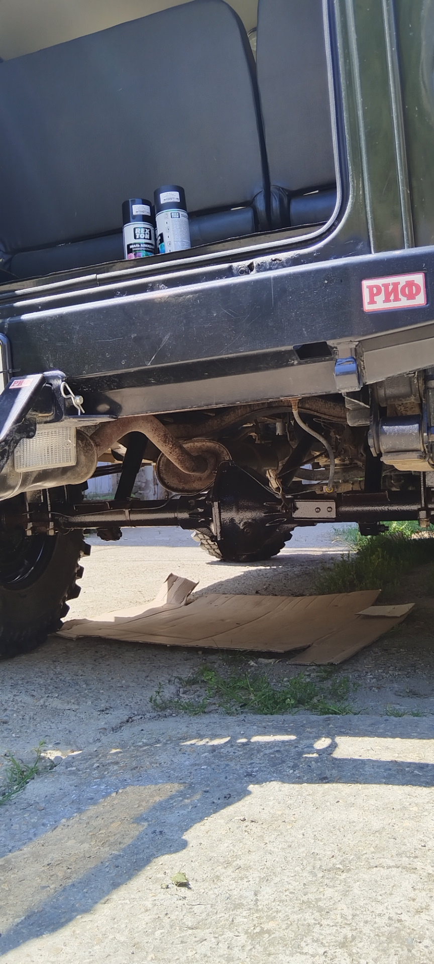

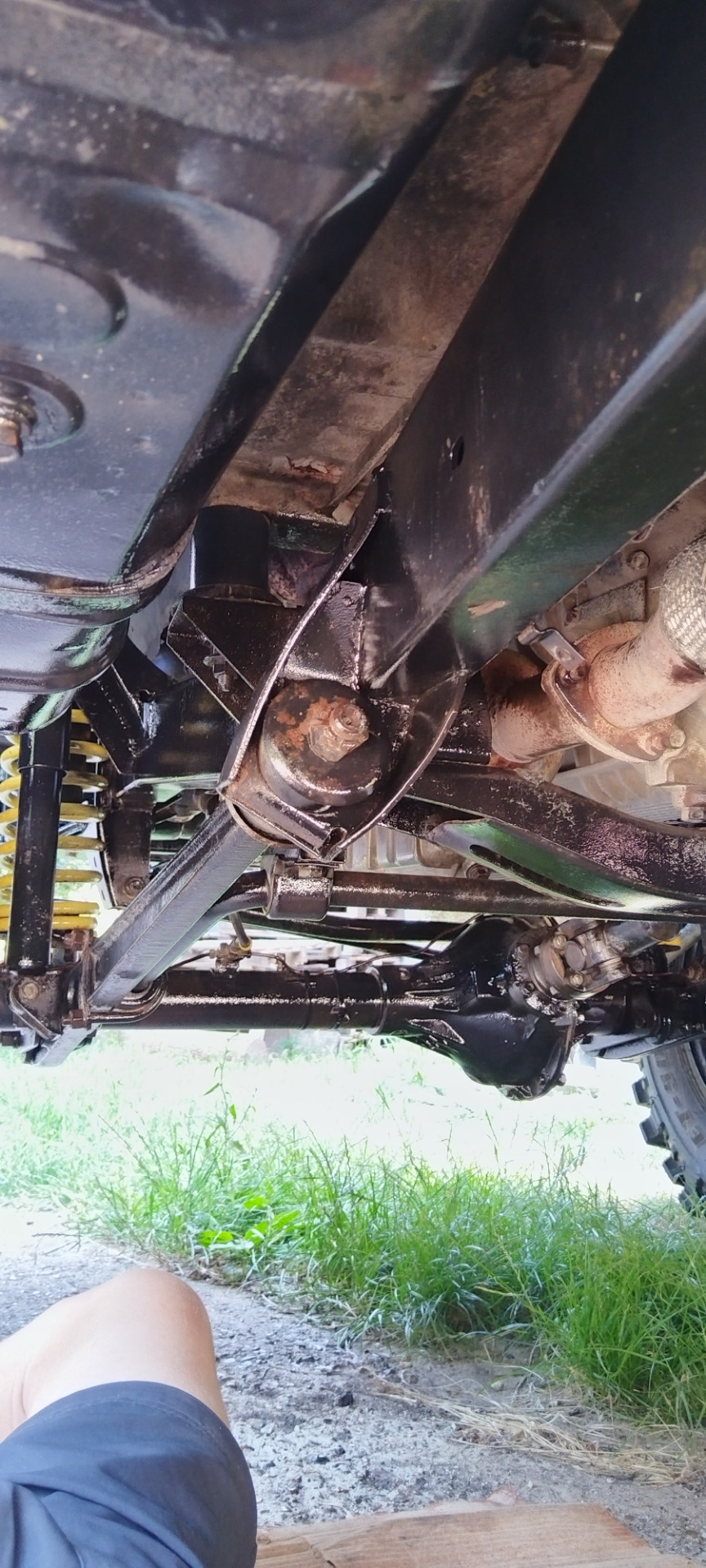

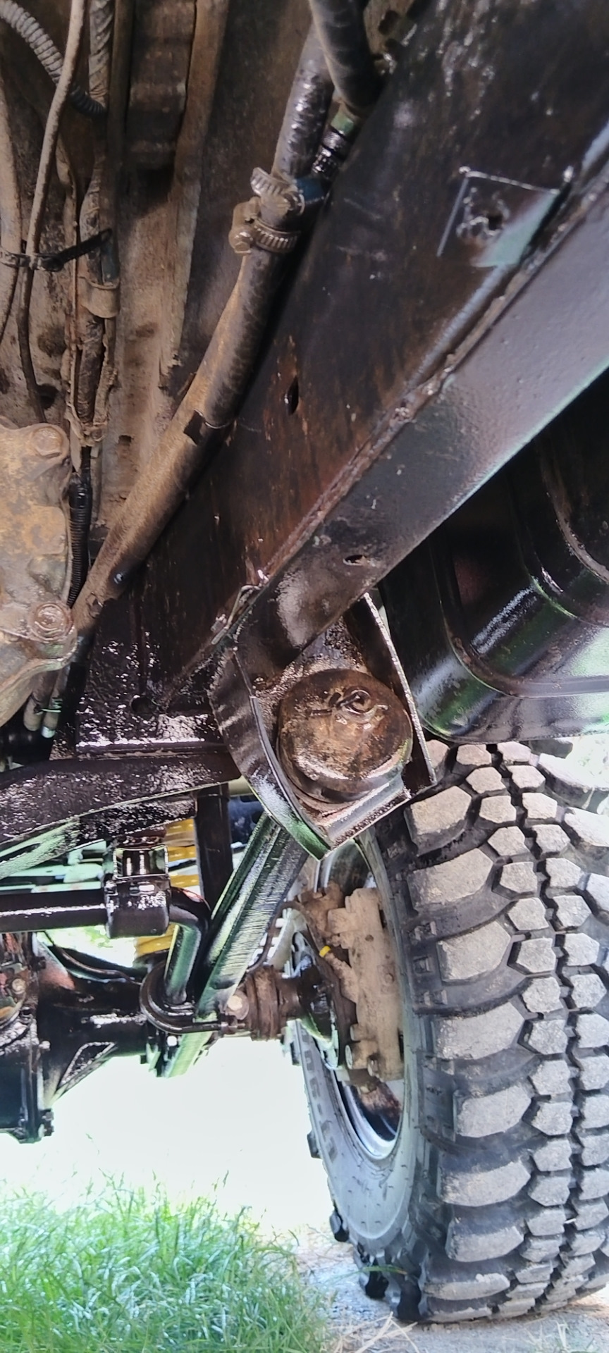

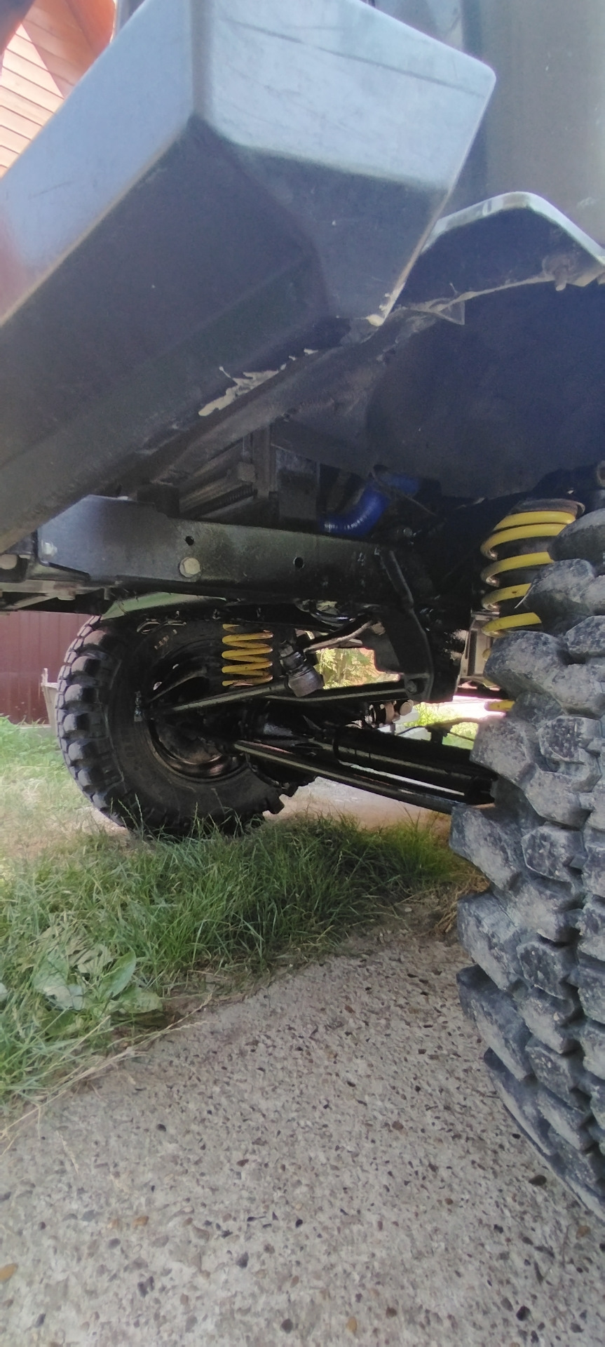

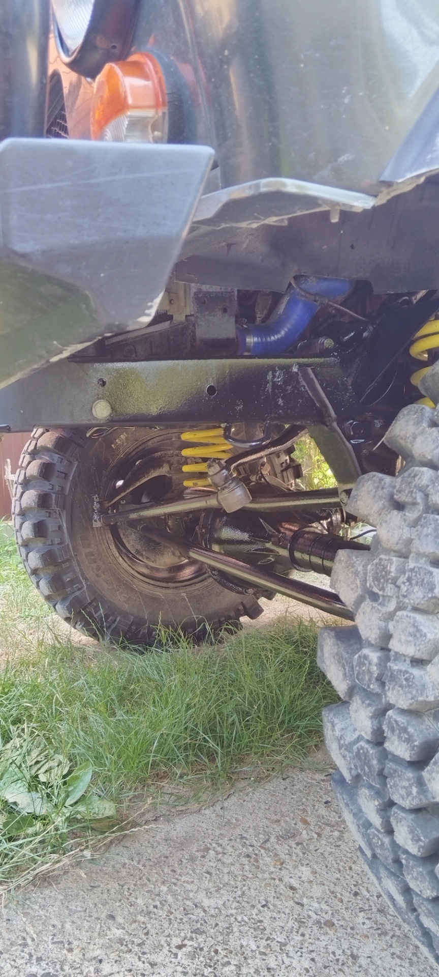

Дедушка приходит с работы и впереди 3 выходных дня. Начало работ. Достаем картонку из гаража и под машину сначала обезжириваем промывкой(так мы называем очиститель в черно-красных баллонах) и начинаю распылять состав. Сначала раму, а потом уже все остальное.
На раму ушел примерно 1-1,5 баллон, наносил хорошим слоем.
Также нанес сколько хватило на навесное, баки и т.д.
Ждем пока все это подсохнет и схватится, (прошло 3 дня, более-менее схватился), чуть погодя поедем на речку и начнем смывать все лишнее, а потом уже с мойка с пеной на мойке высокого давления.
Ну а теперь итог:
Defender антикор вещь хорошая, но требует грамотного обращения, у нас же считаю получилось очень хорошо. В идеале нужно отмыть авто, высушить его, нанести антикор и оставить авто в теплом сухом гараже на неделю, чтоб он точно хорошо схватился и высох, у нас же такой возможности нет, и деду нужно ездить на работу, да и машина у нас постоянно в движении.
