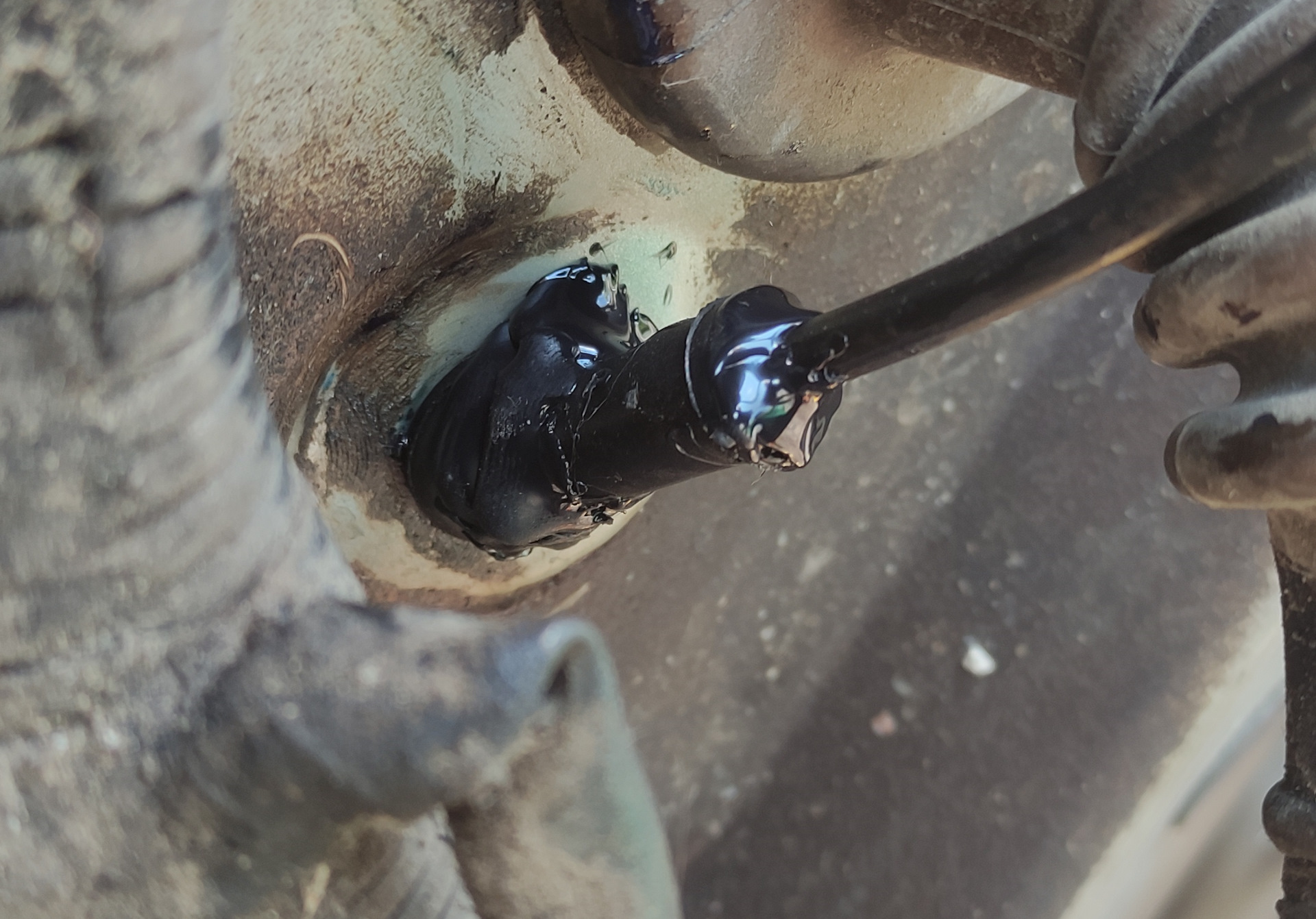

Последний месяц при сильном дожде начала появляться вода на водительском коврике. Капало точно по центру площадки для отдыха левой ноги. Вариантов в голове было много: лобовое стекло, водосток под жабо, резинка двери и т.д. Покурил Drive2 и нашел тему с иным вариантом — www.drive2.ru/l/10495449/

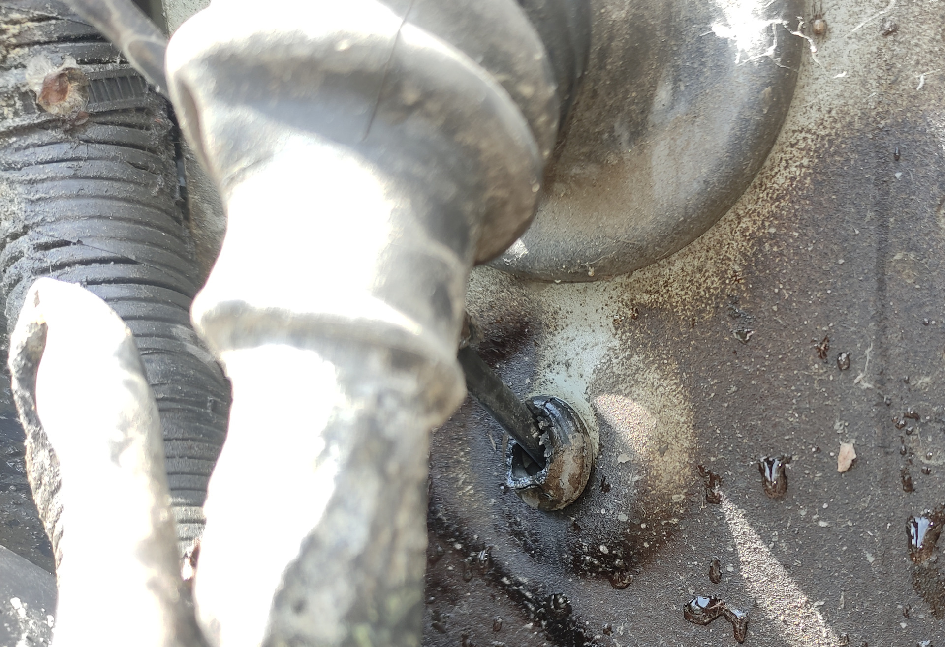

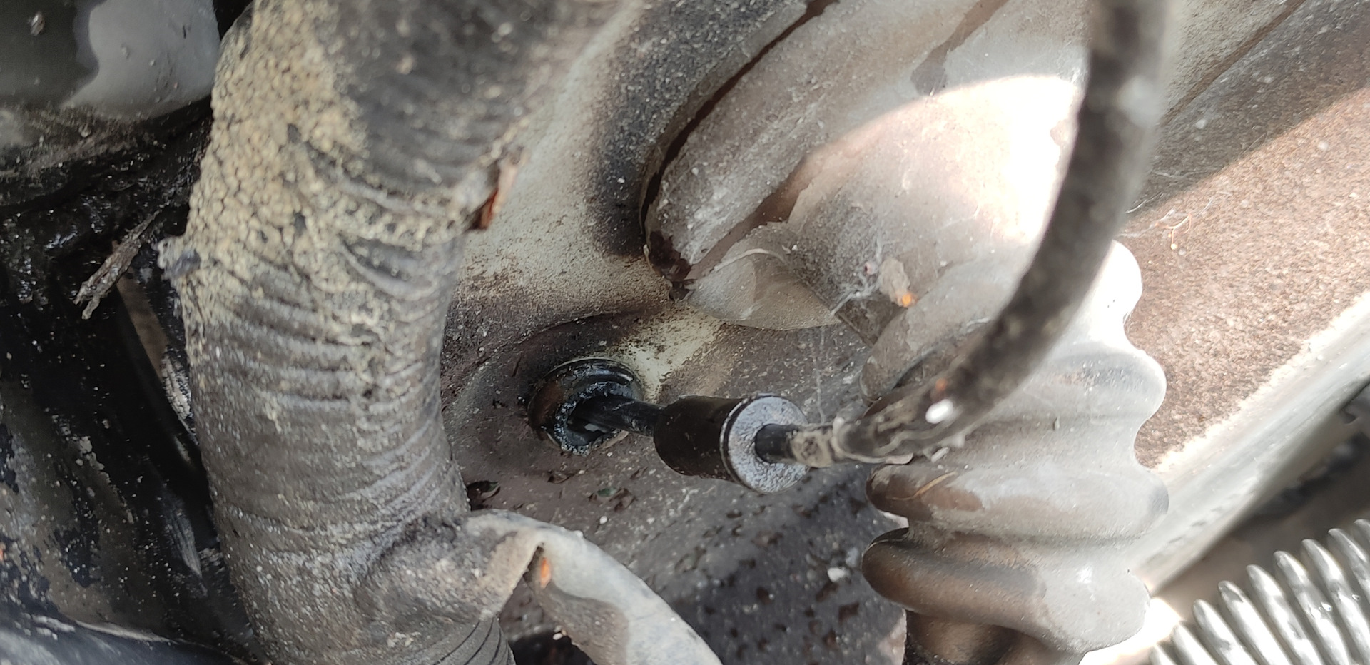

В итоге так и оказалось. Снял левое крыло (Хорошая тема в помощь) и оказалось, что резиновый ввод троса капота в крыло потерял свою целостность.
Думал намазать гереметиком, но синий Виктор Рейнз просто отказался засыхать, плюнул, взял термопистолет и залил все термоклеем, заодно прихватил трос хомутом к жгуту проводов, чтобы он был неподвижен.
Сегодня были проливные дожди — на коврике сухо.

Там же можно подкрылок снять. Зачем снимать крыло?
Там не развернешься оособо с с одним снятым подкрылком. Узкая щель.
а трос поменять можно?
Вряд ли, там еще 2 клипсы, которые держат трос и как их достать, орудуя в узком пространстве на ощупь отверткой, я себе слабо представляю. Снять крыло не так уж сложно.

На удивление трос в сборе с манжетой стоит 300р. Заказал на будущее.
