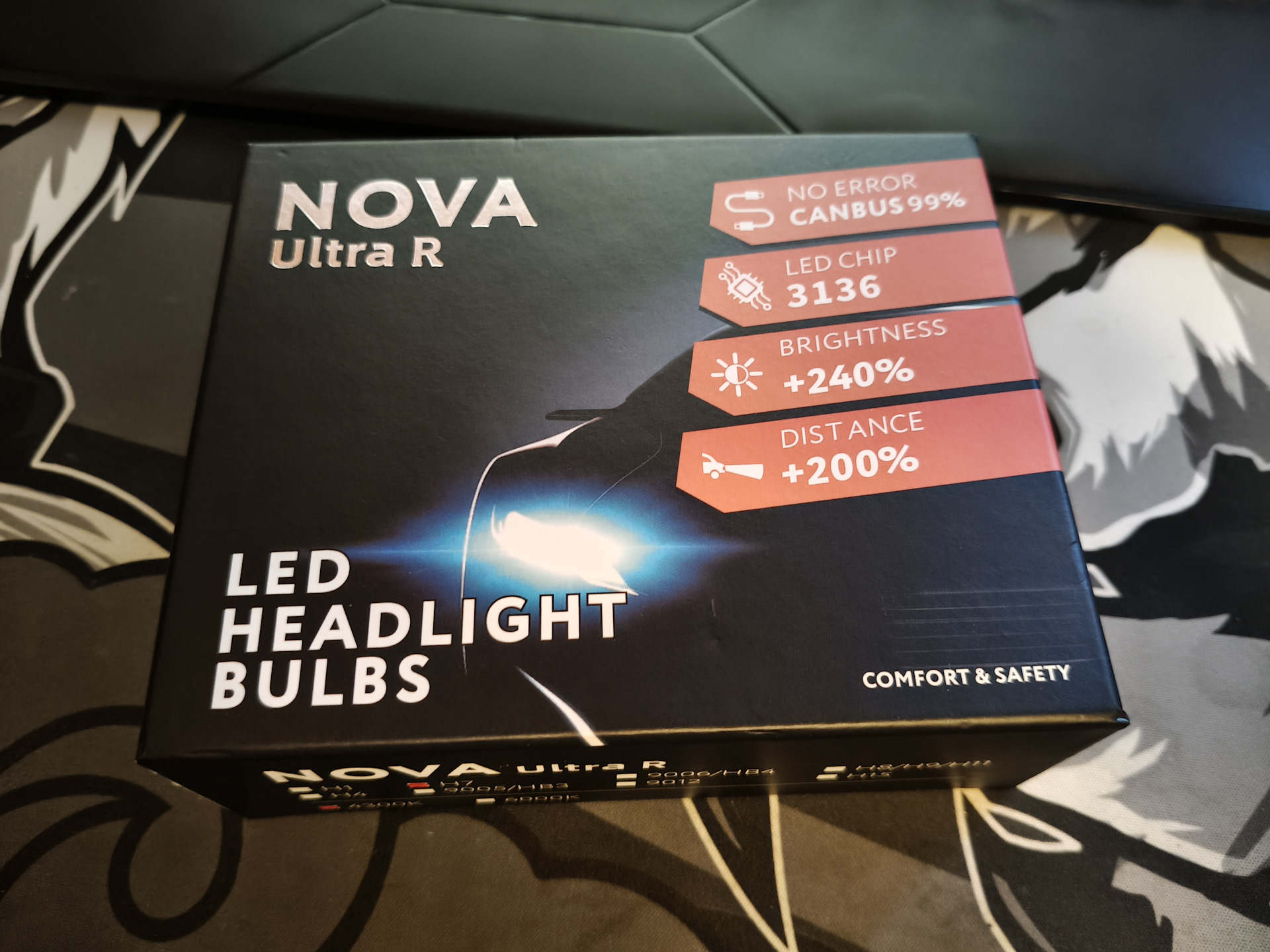

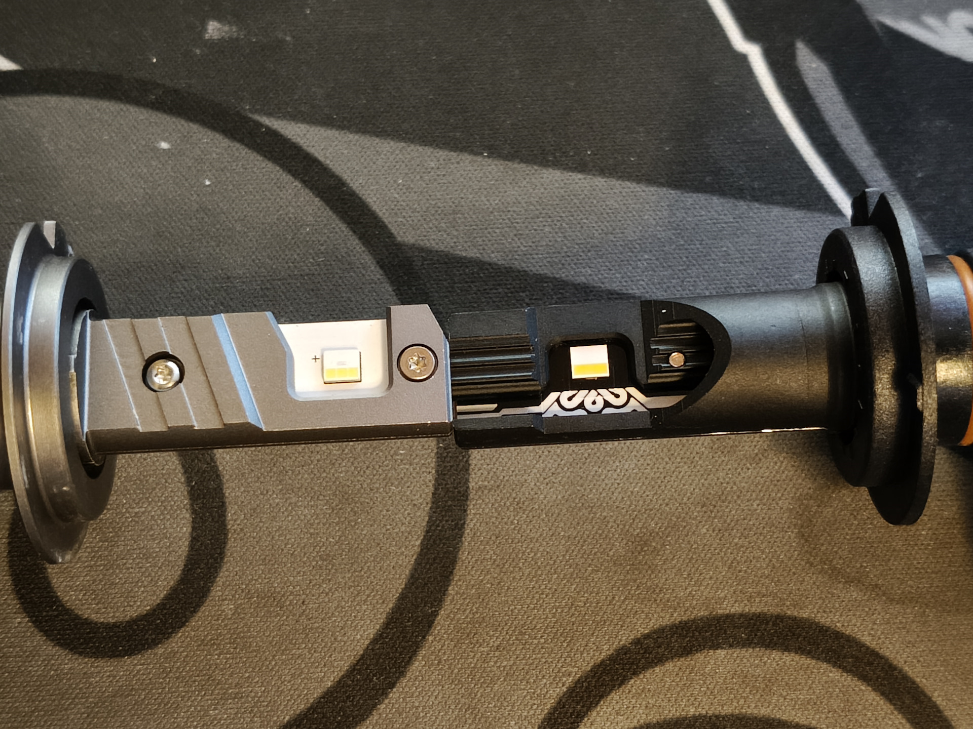

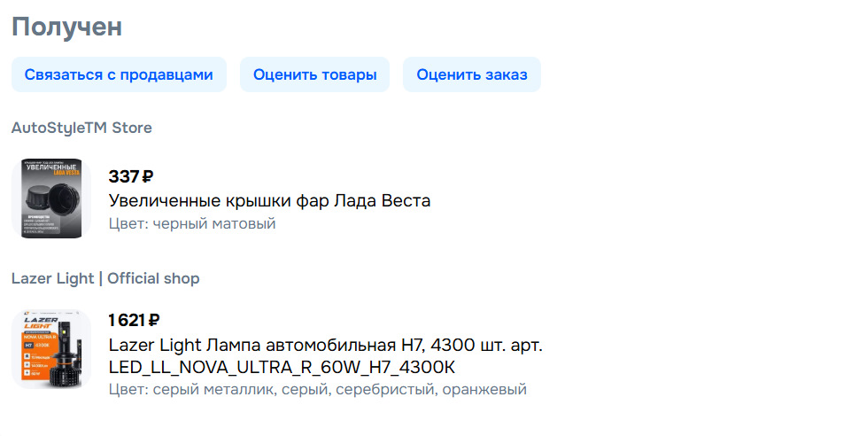

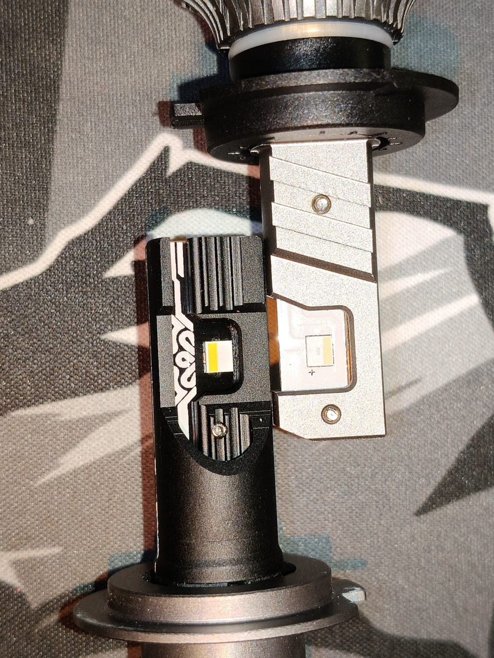

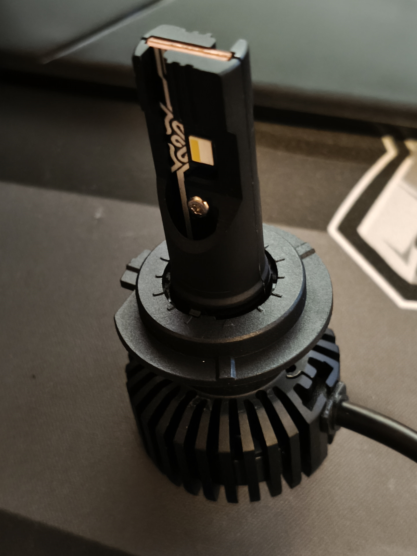

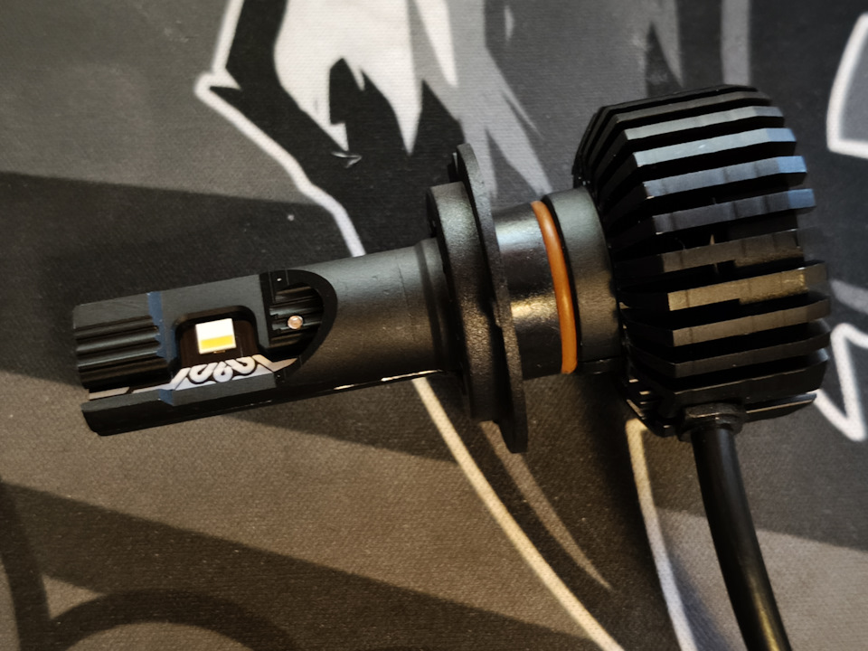

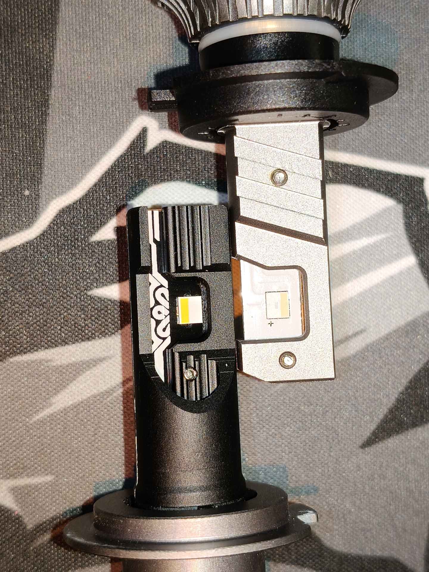

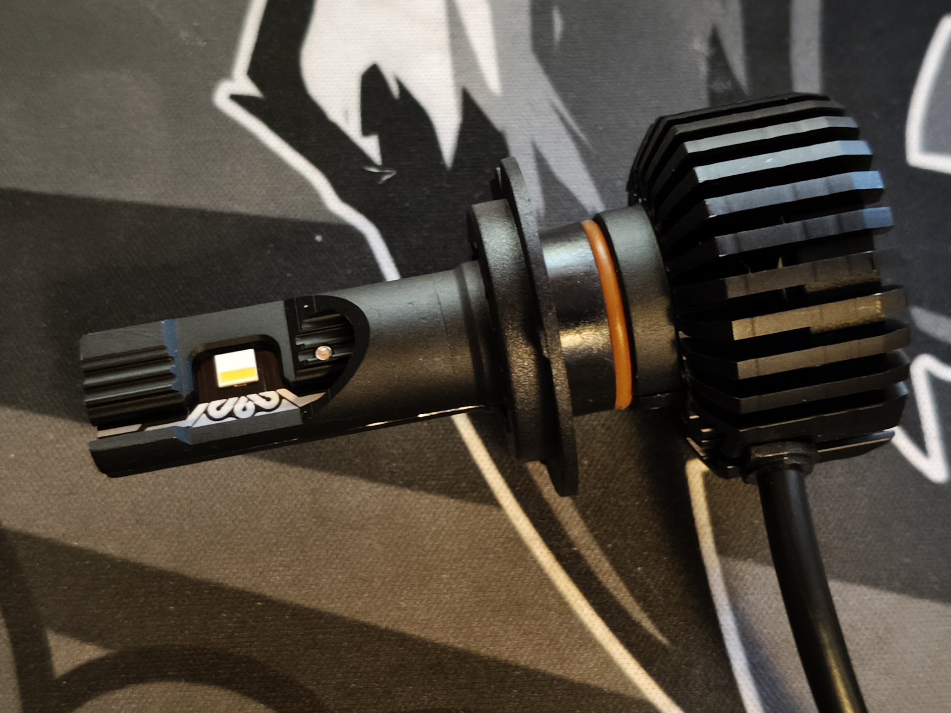

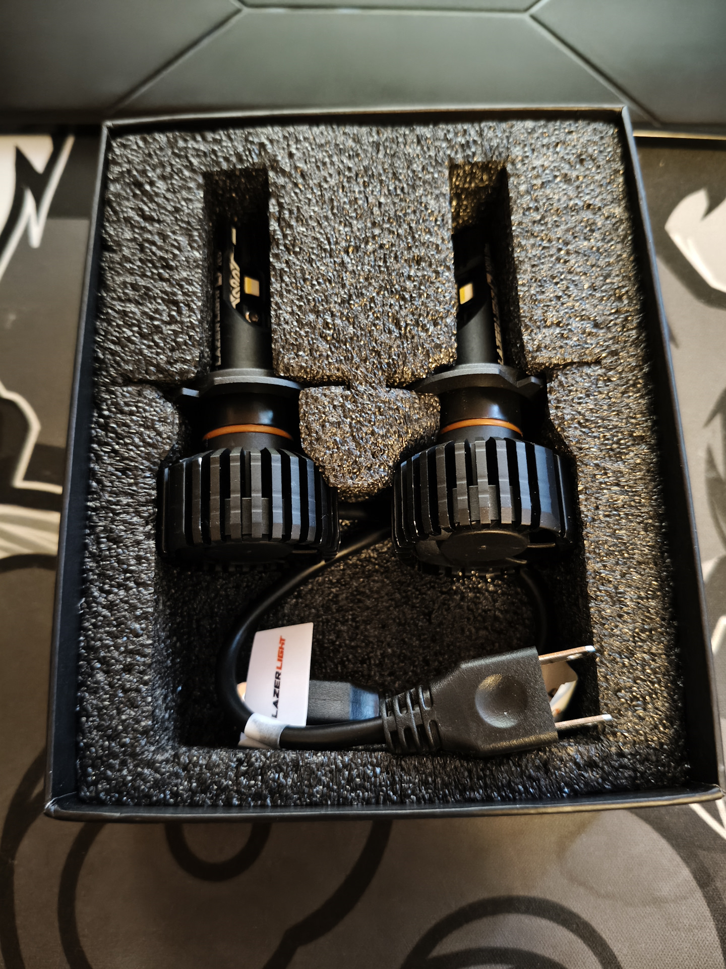

Всем привет. Относительно недавно у Андрея Финашина с канала Test Lab вышло видео о новых лампах Nova Ultra R. После просмотра был приятно удивлен данными лампами, не стал долго мять титьки и заказл их уже себе на тесты. Вчера лампы пришли и есть что сказать. Далее буду сравнивать их в основном с D7 супер пупер :) (В дальнейшем D7 sm).

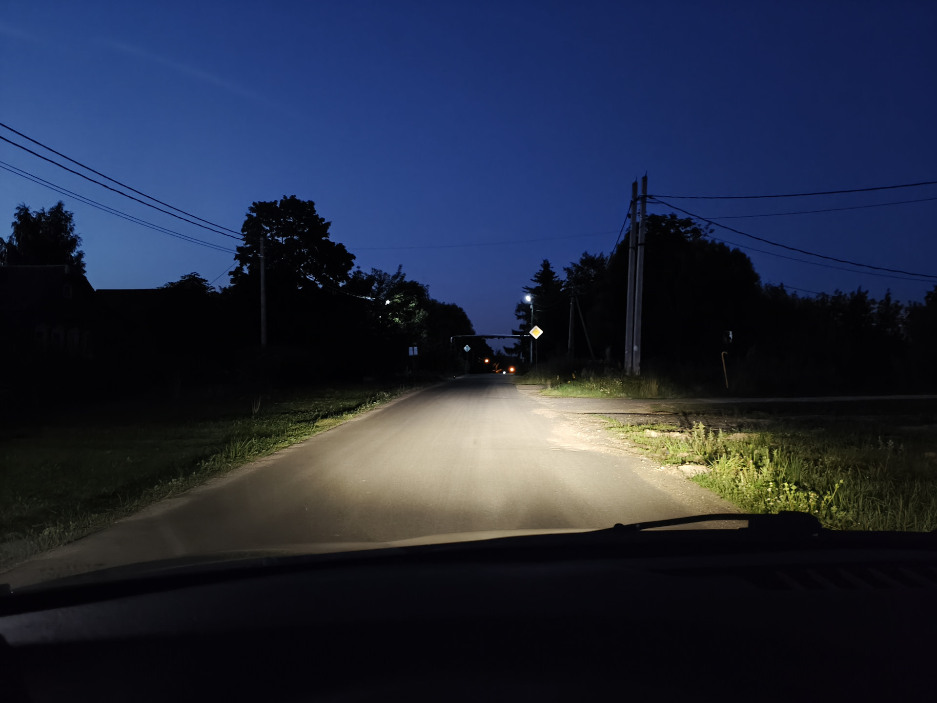

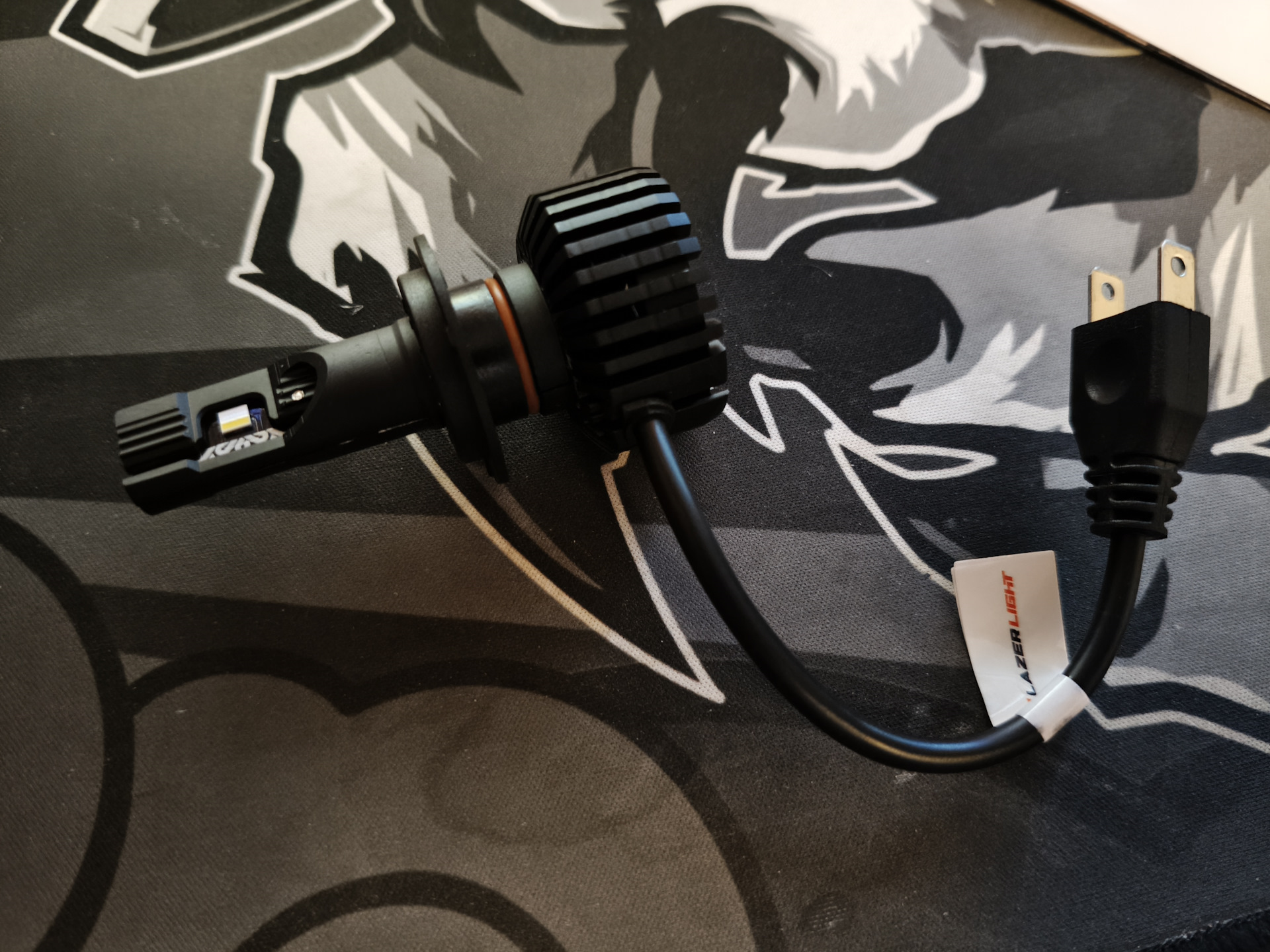

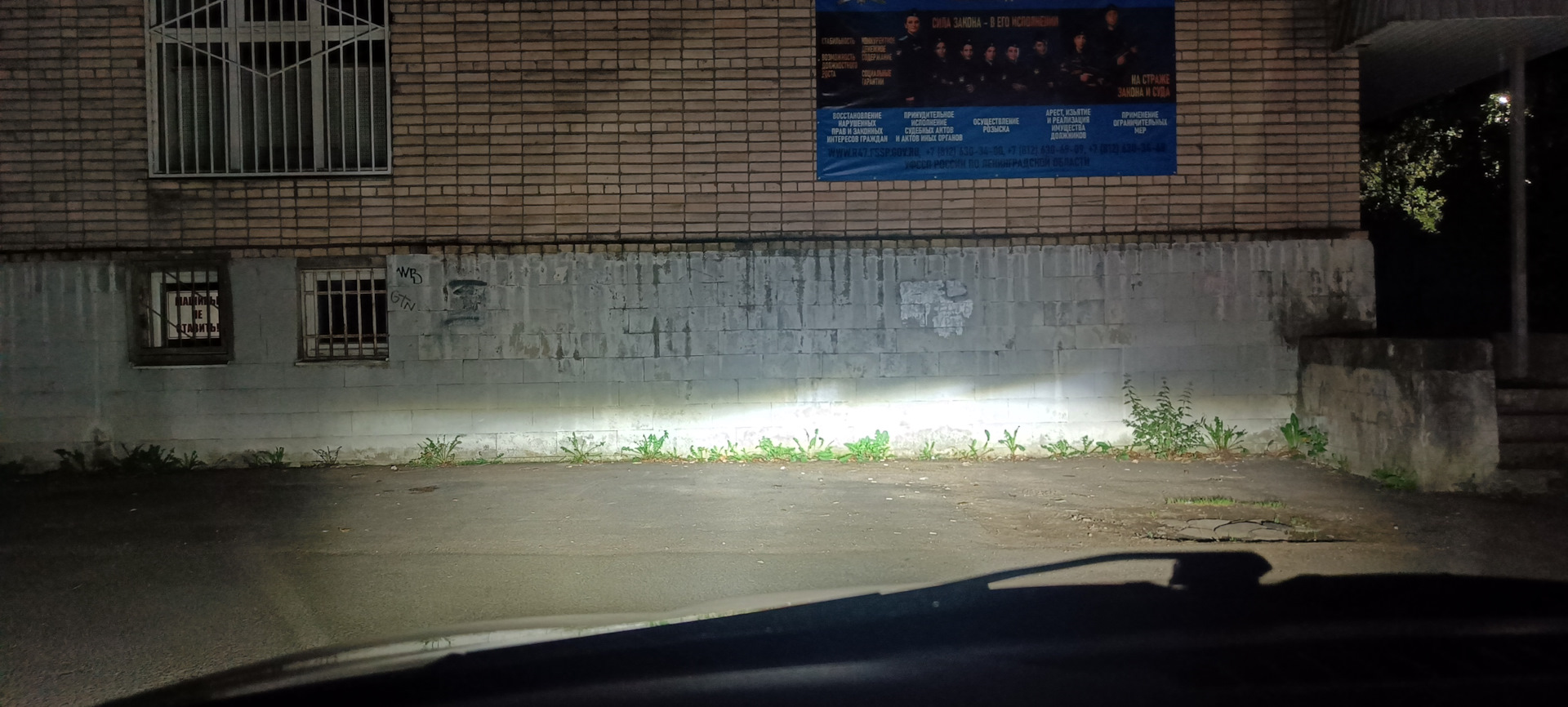

После установки пришлось чуть приподнять правую фару, других регулировок не проводил. Лампы ставятся легко и непринужденно, крутятся в цоколе с небольшим натягом, но легче чем D7 или P7. Поехал сразу прокатиться по ночному городу и трассе. Видео покатушек ниже:

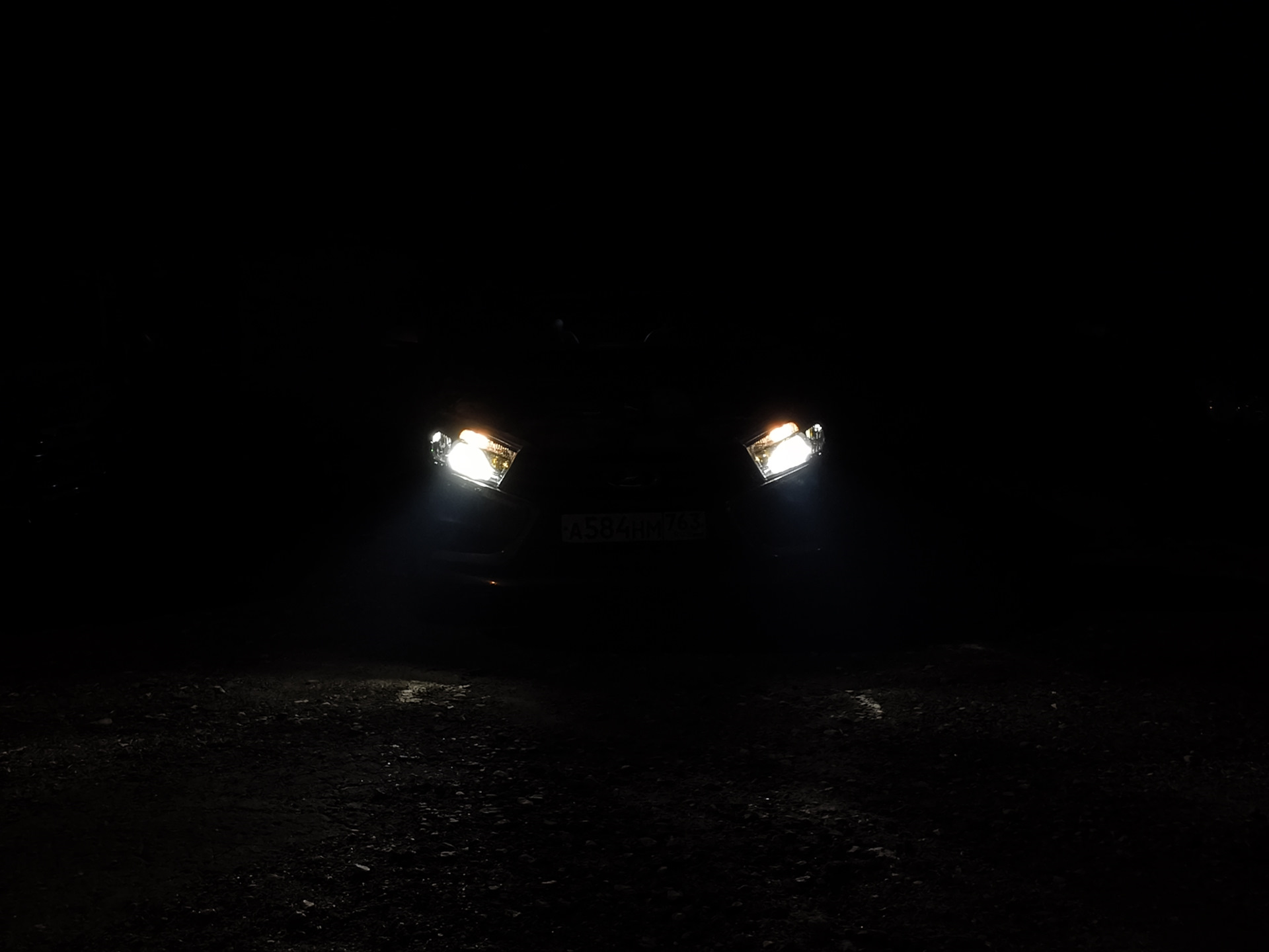

Что могу сказать в конце. Лампы определенно достойные, отличный аналог Филипс 9000 серии или D7 sm, но в цвете 4300К. Засветка выше стг на уровне галогена (при условии не затертых/чистых фар). Яркость не сильно большая, но прибавка в свете после галогена существенная. Могу смело рекомендовать к правильной установке и эксплуатации :)

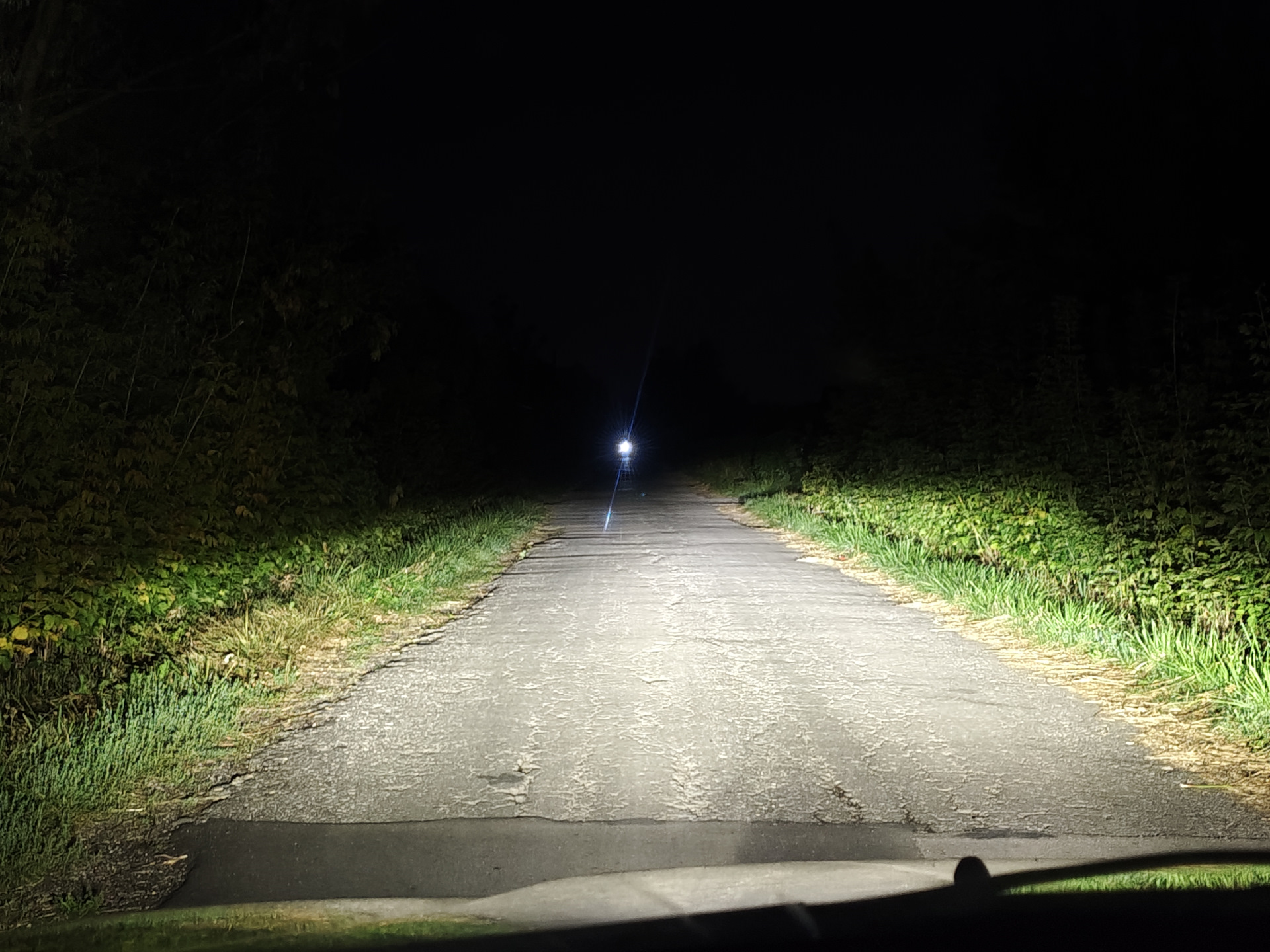

Upd2. Еще фоточка на даче

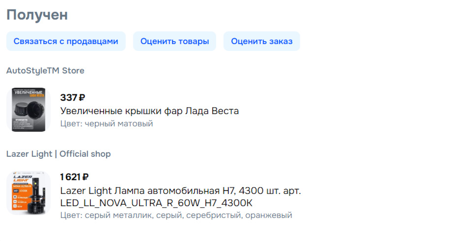

Добрый день где заказывали есть ссылка?
На озоне вбейте Nova Ultra R
Там ультра р нет h7
Их раскупают моментально. Надо подождать

почму три галочки? ) у тебя солько фар включенно? )
Их 4. В нашей фаре по 2 галки получается
У дальнего нет такой галки…значит по две… Или у вас 4 ближних?))
Если в фары ближнего света весты поставить любые диодные лампы будет 4 галки(по две на каждую фару ближнего света). Это обусловлено конструктивными особенностями отражателя. Ни как не сказывается на освещенности или ослеплении встречки.

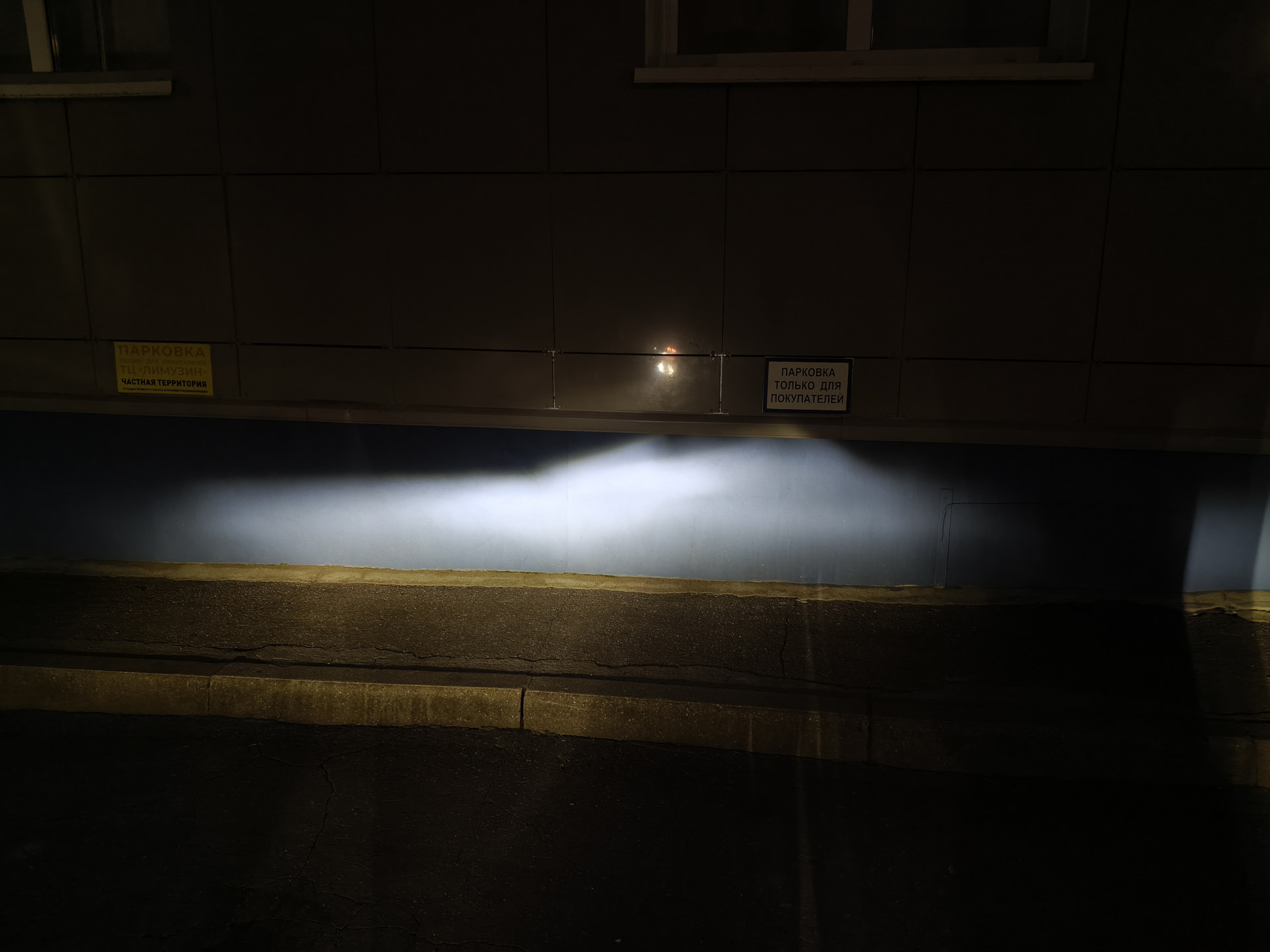

Ну что можно сказать? СТГ действительно максимально похожа на галоген, прямого засвета по глазам встречке вроде нет. Но за счет того, что лампа ярче, свечение рефлектора воспринимается в два раза ярче чем со штатной лампой. Так же минус в том, что если стекло фары грязное, проекция пучка на стекле значительно больше любой линзы.
Так что да — формально я не сварщик, но неудобств встречке создаю больше, чем обладатели линз или галогена.
Озаботился поиском линзы, но возвращать галоген не стал
Стекло у вас в каком состоянии?
Стекло не зацарапано
Беда в том, что чистое стекло есть явление временное — я не готов останавливаться и отмывать его каждые 20 минут на трассе. Так что создавать дискомфорт встречным водителям эти лампы будут. Да, это не сварка, по глазам не режет, но в отличии от линзы, которая собирает световой пучок для прохода через стекло фары, этот а-ля ретрофит сильно засвечивает стекло
Резюме — лампа светит хорошо, себе оставил, о проблемах встречки знаю
