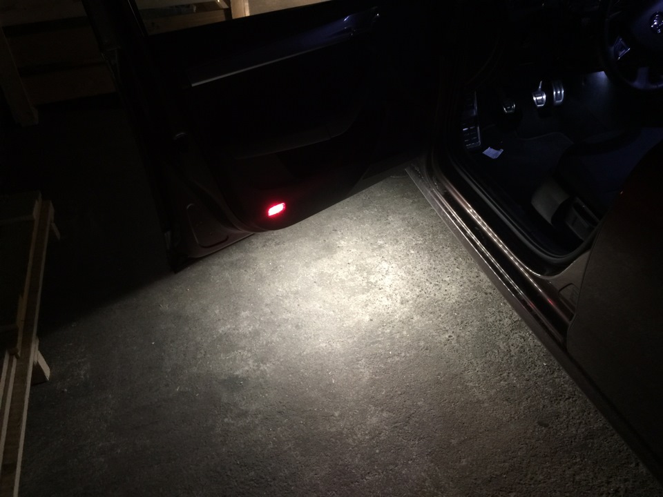

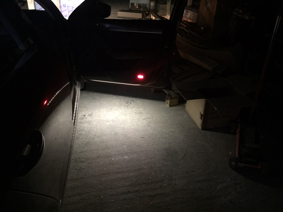

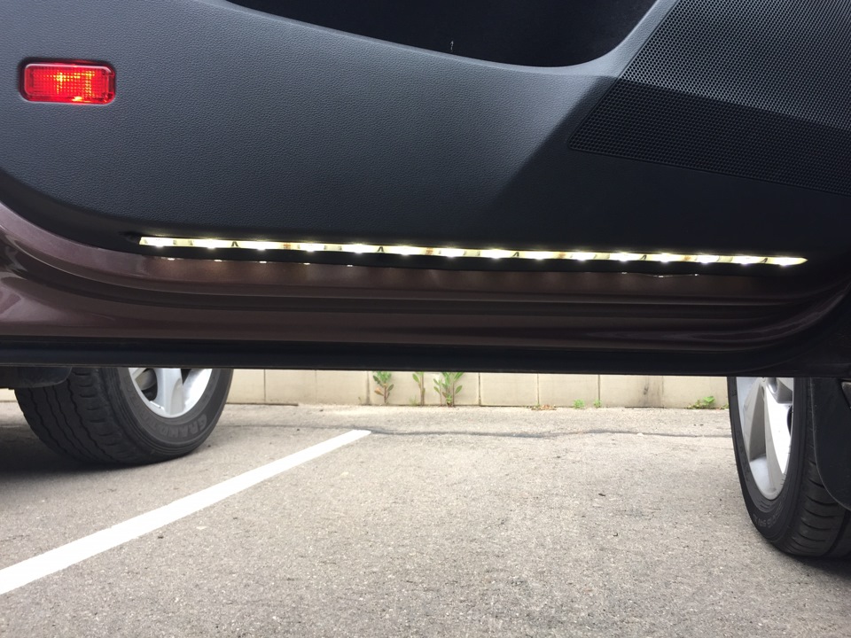

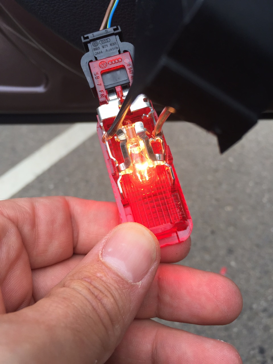

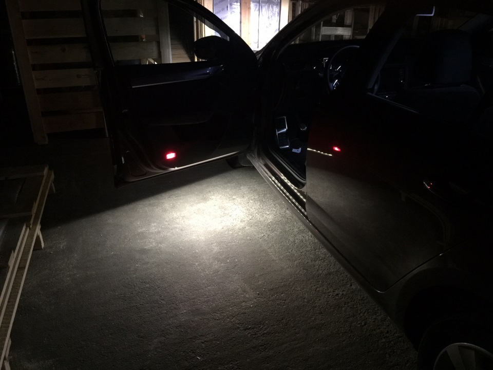

После удачного эксперимента с подсветкой ручек решил заколхозить подсветку нижней части двери.
Для водительской двери все просто.

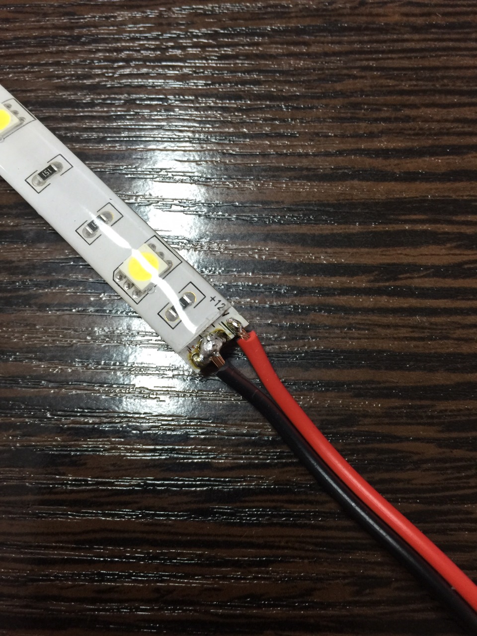

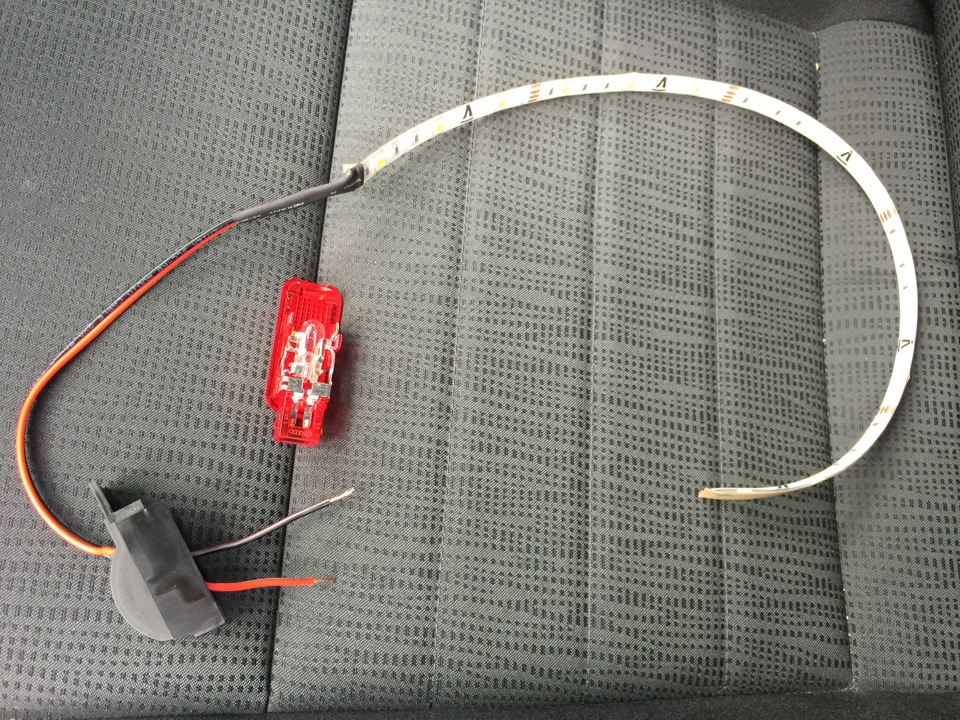

Купил светодиодную ленту в силиконе -1 м, разрезал пополам.
Подключить решил прямо в плафон, что значительно упрощает снятие дверной карты.
С задней дверью все немного сложнее так как фонарь в ней отсутствует и придется тянуть провода. Может получится подключиться к концевику двери.
У кого какие предложения по задней двери.

Не понял вопроса на 2 и 3 фото видно, провода от ленты прикрутил прямо к плафону.
Подключение в машине. К чему запитывали
Плафон был с завода
Aes3
А все. Извиняюсь тупанул. У меня просто нет этой подсветки
Интересно. А для проводов от ленты отверстие в обшивке сверлил?
да

А что: отличный тюнинг. Не дорого, не сложно.
Альтернативу видел в виде логотипа от китайских производителей. Этот же авторский вариант не для выпендрёжа, а вполне нужное улучшение.
