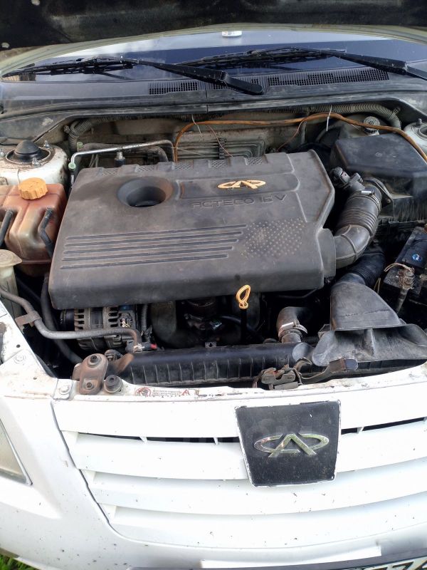

Может кому прегодится информация как поменять генератор самому. В сервисе замена генератора стоит не много, не мало 1500 рублей, а сделать это может каждый сам, открутив 5 гаек. 1) Скидываем массу с аккумулятора. 2) На всякий пожарный скидываем плюсовой провод с аккумулятора. 3) Откручиваем провод с генератора ключом на 13 и отсоединяем фишку с проводами. 4) Натяжитель откручивать не нужно, просто берём ключ на 15 и оттягиваем натяжитель за болт от себя указанный красной стрелкой на втором фото, ремень ослабнет и можно будет его скинуть со шкива генератора. 5) Генератор крепится на двух болтах, откручиваем ключом на 10 сверху и снизу генератора. 6) Меняем генераторы, прикручиваем все болты и гайки обратно.
