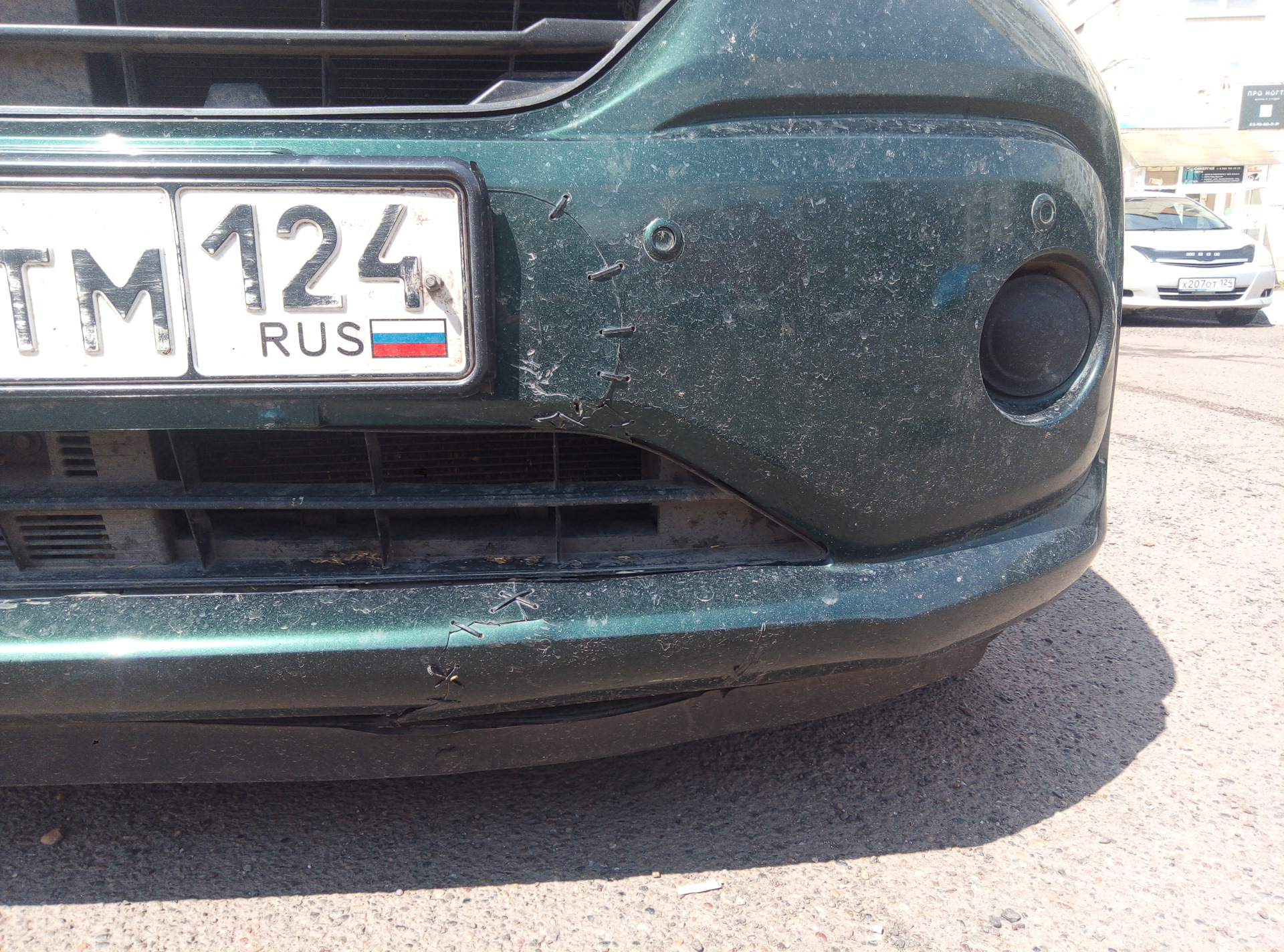

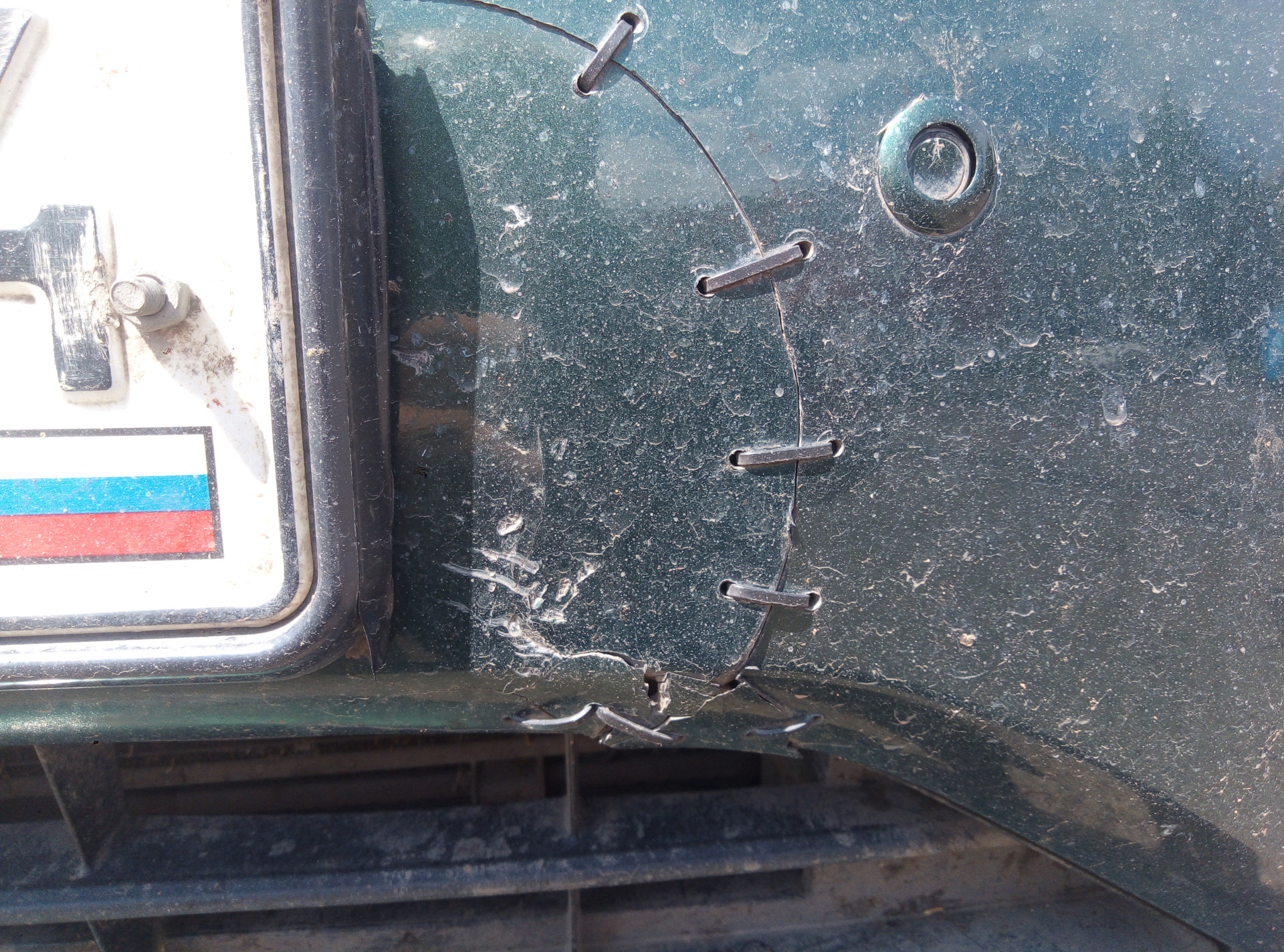

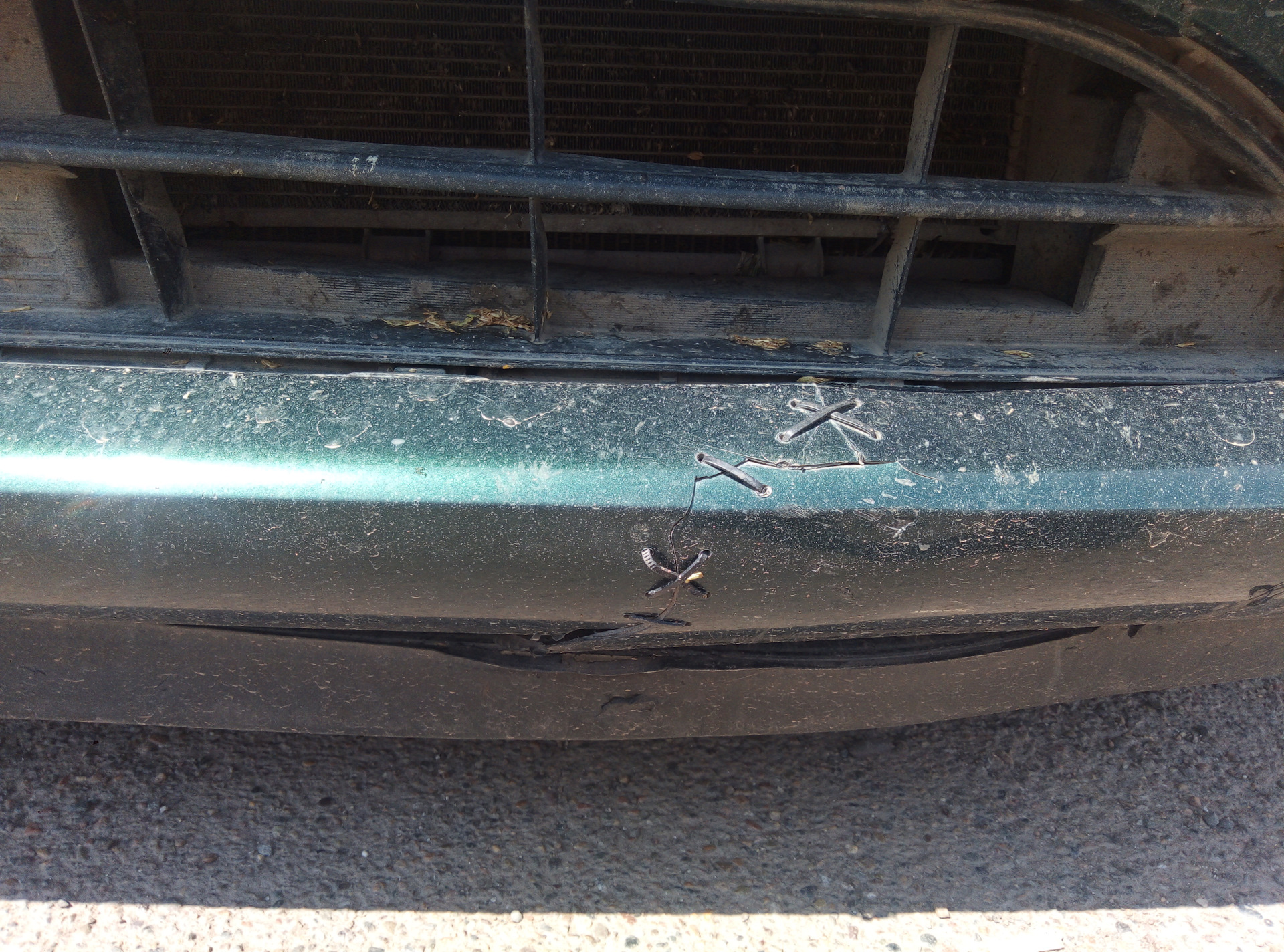

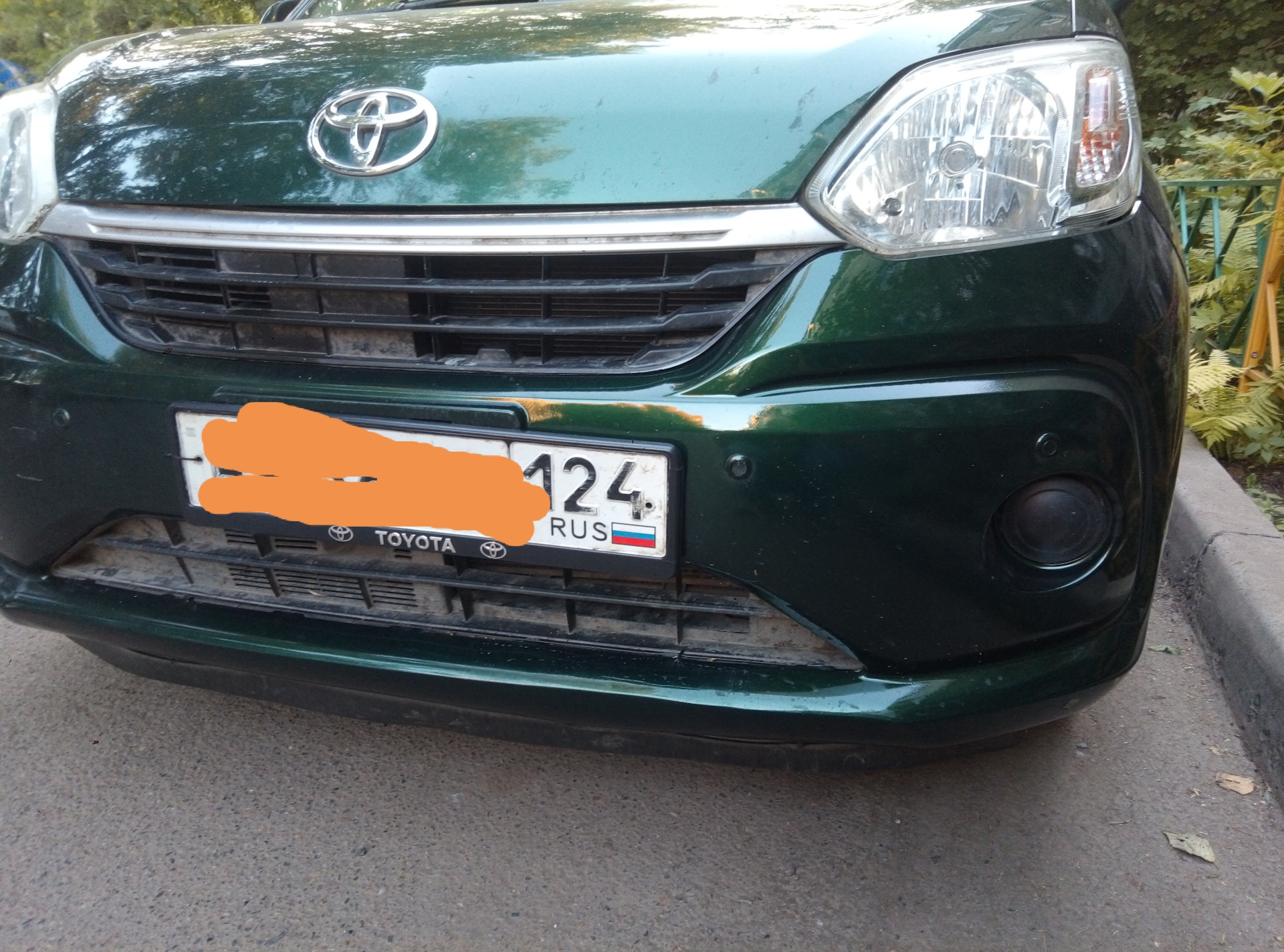

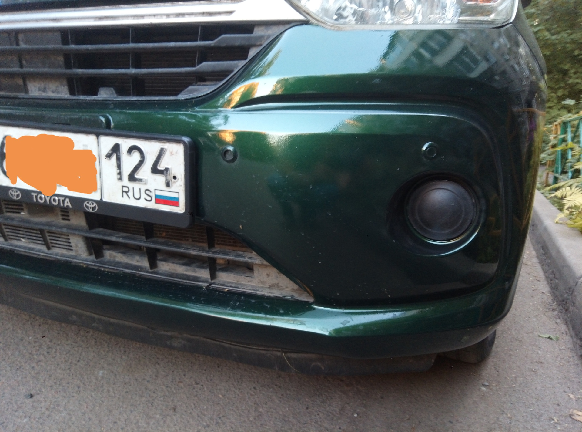

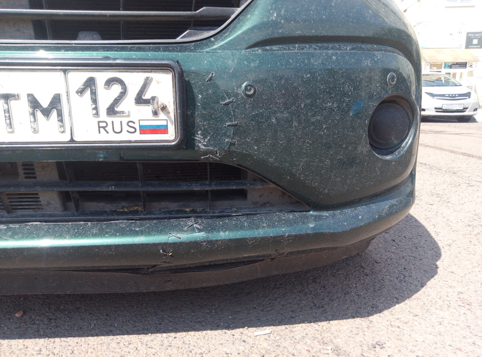

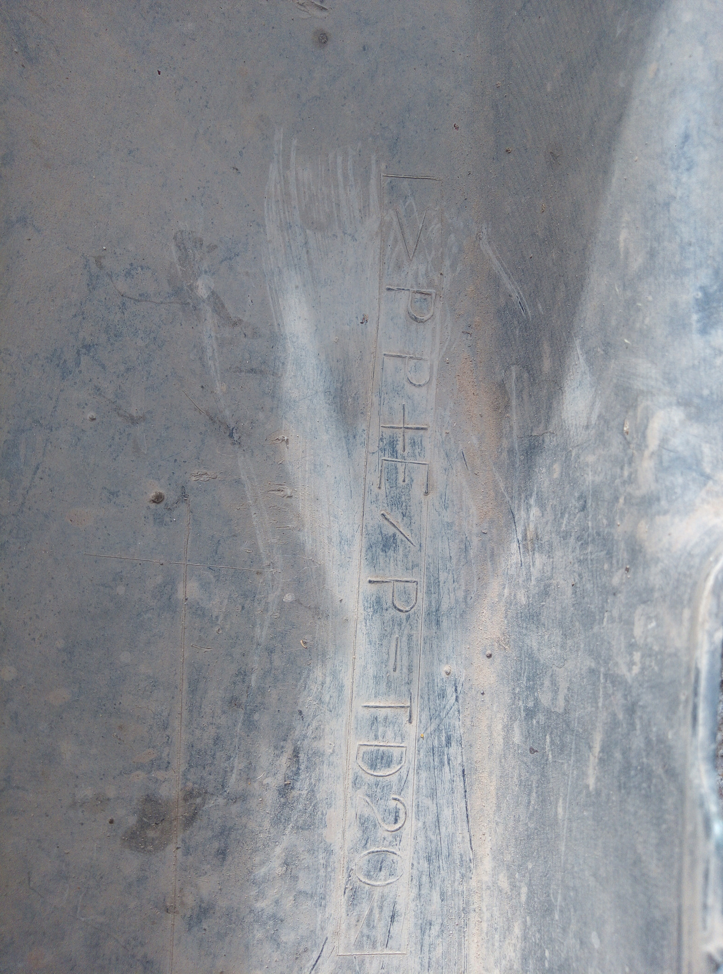

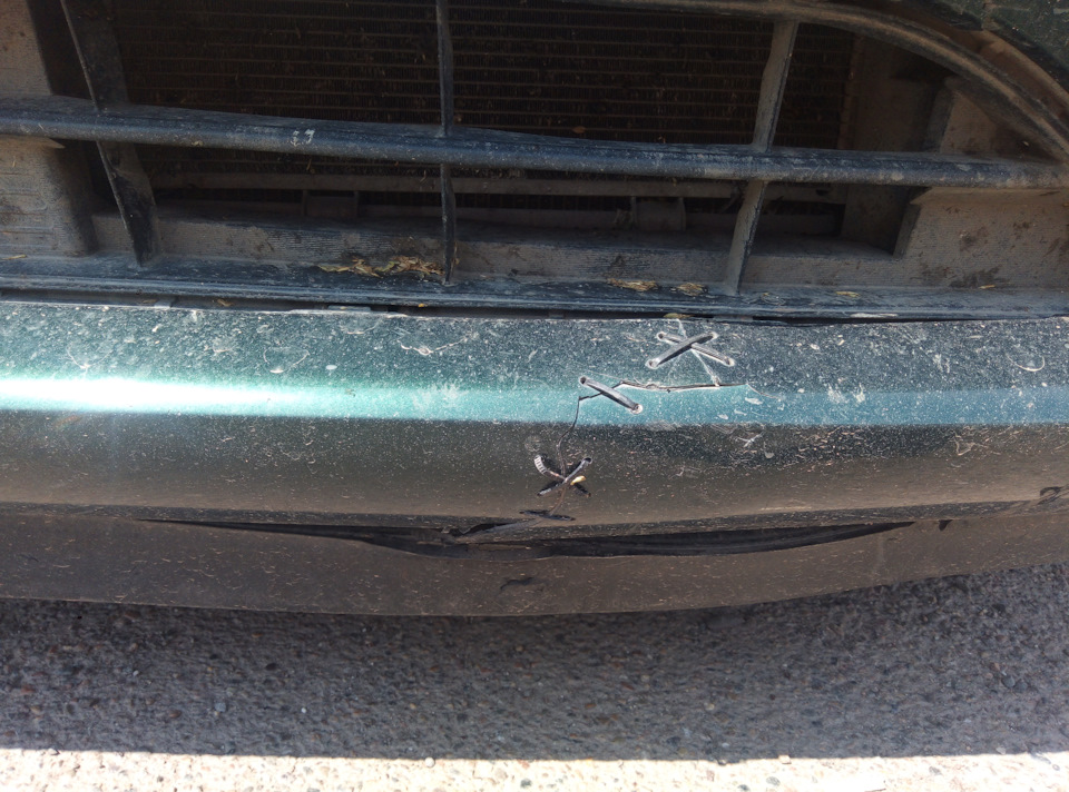

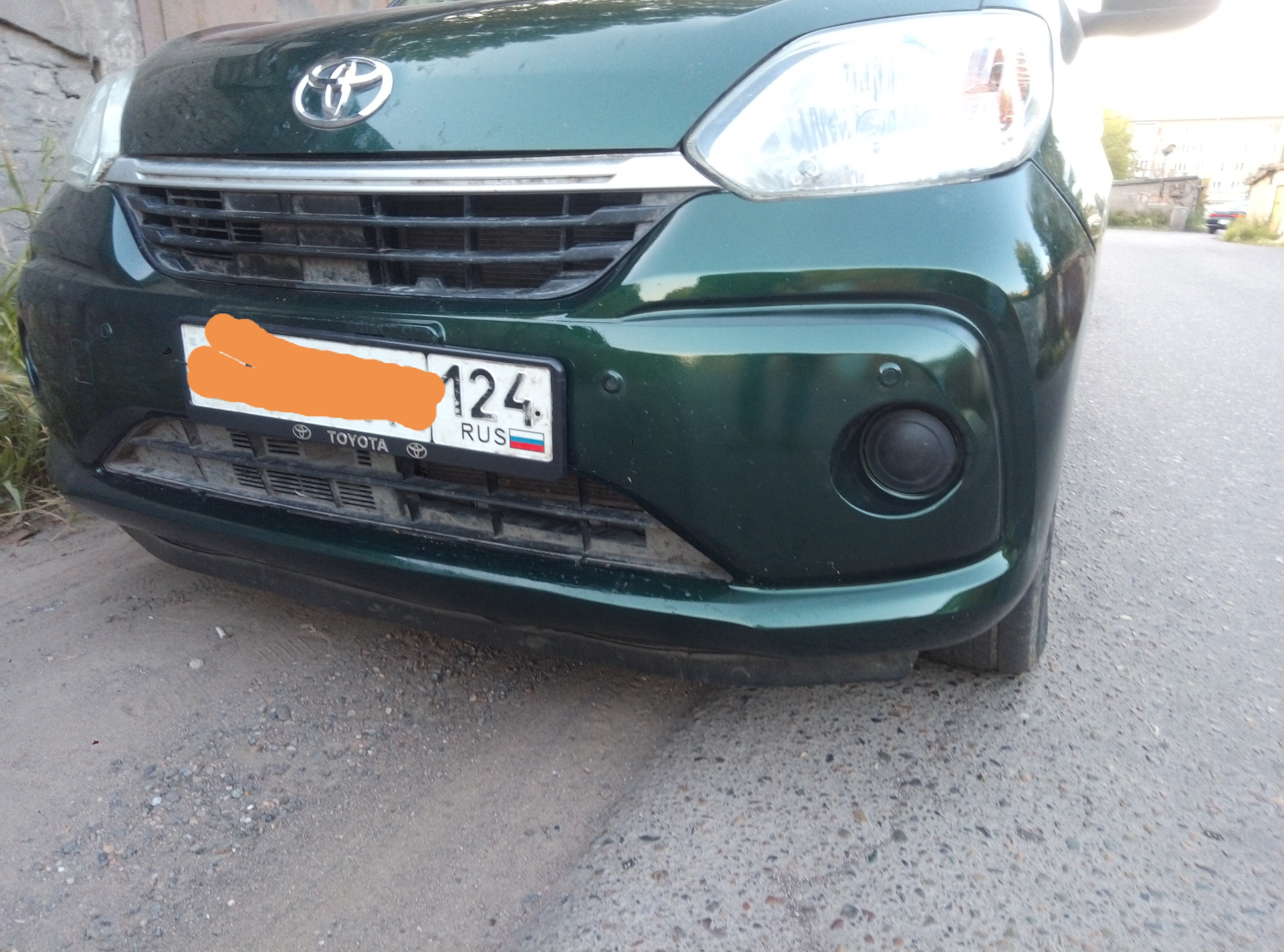

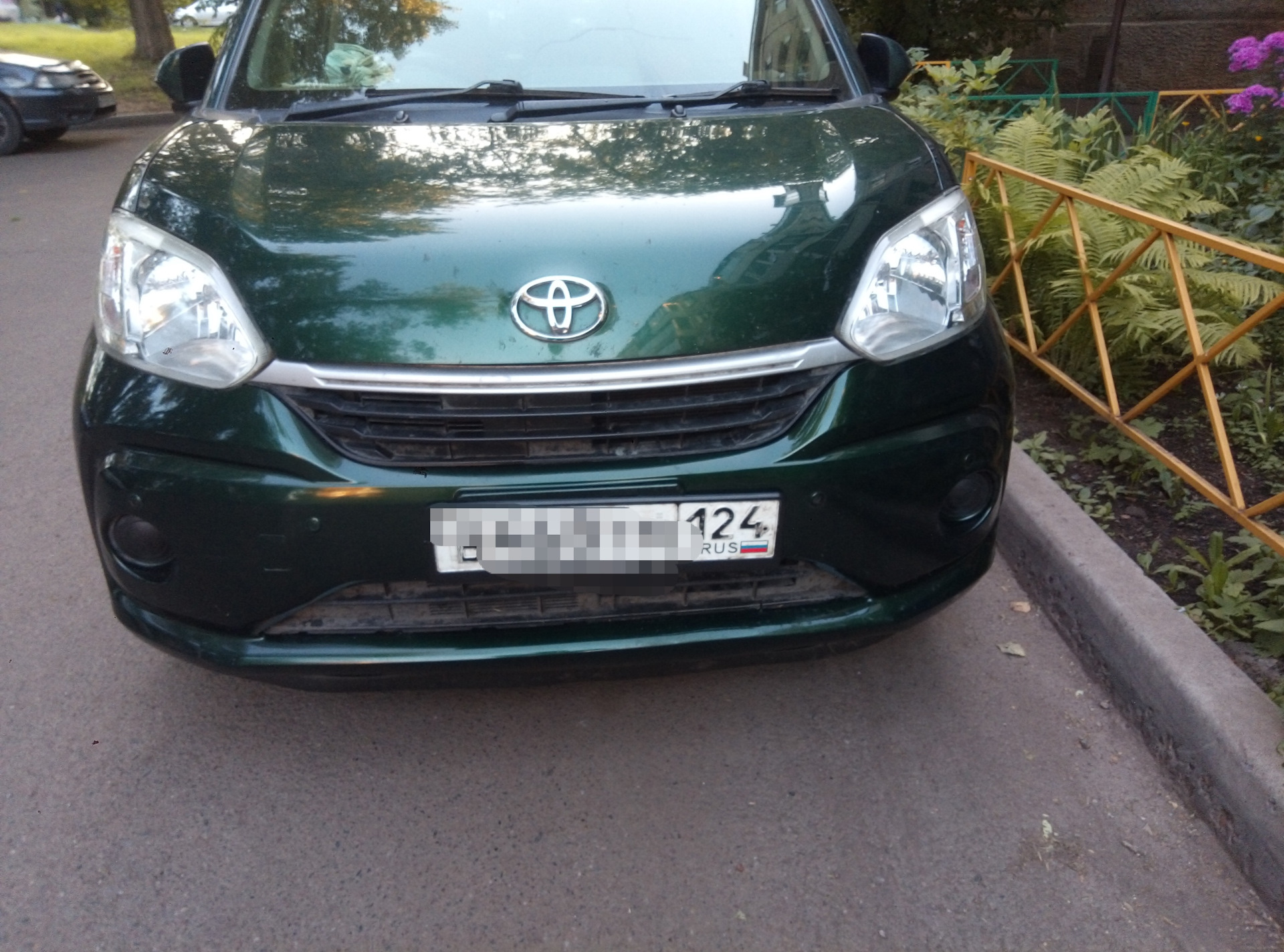

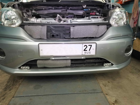

Когда купил пассо была большая трещина на бампере. Сделал на днях за два дня. Снял бампер. Заделывал трещины пластиковыми полосками, с внутенней стороны бампера написано какие пластиковые полоски покупать, купил 8шт. по 35руб. Потом зашпаклевал, зачистил, загрунтовал, потом грунт обработал 1000наждачкой, вымыл бампер, обезжирил и покрасил частично переходом. Краску взял 100грамм за 690руб. Хватило 50грамм.
