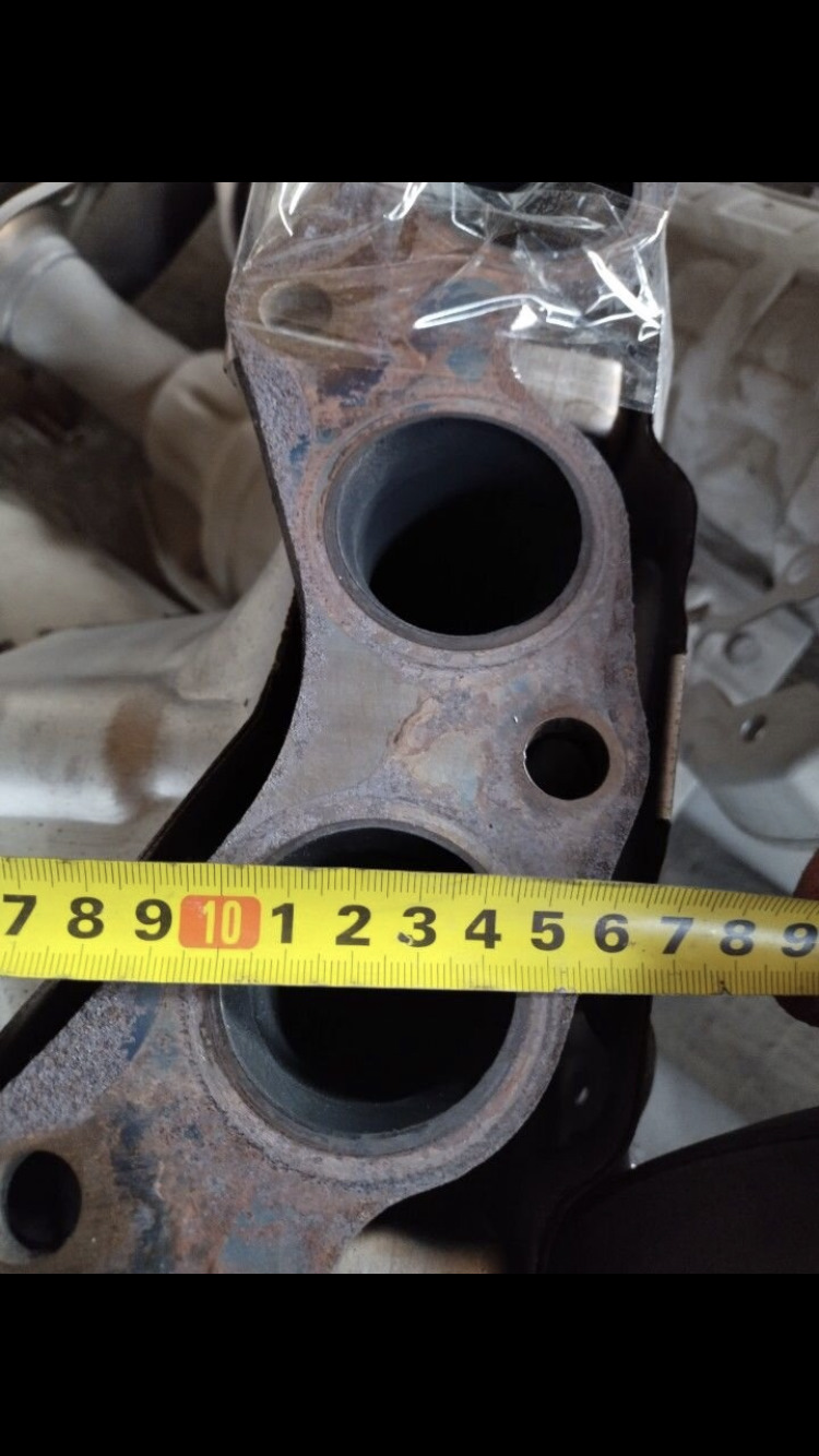

UPD Информация, которую мне удалось узнать по выпускному коллектору:
1. при свапе с 2.0 на 2.5 чаще всего остается выпуск от 2.0.
2. выпускной коллектор от 2.5 длиньше, чем от 2.0 (отсюда п.1)
3. размер раннеров на коллекторе 2.5 — 45мм, но далее он сужается примерно до 42(фото приложил).
4. диаметр выходов под коллектор на l5-ve — 37мм
5. больше труба — не всегда значит больше мощность
6. 4-1 чуть лучше 4-2-1

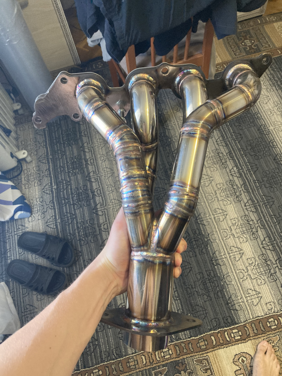

UPD 2
Наткнулся на пост Mazdovod045, в котором ему сварили кастомный коллектор без приезда машины. И более того, они уже умеют делать такие коллектора, так что мне нужно было просто обратиться. Позвонил, пообщался, подумал, решил, заказал.
Выглядит классно, нержавейка 1.5 мм. Раннеры 42 труба, на выходе 60.
Спасибо ребятам Elemento Exhaust, в частности Алексею за ответы на мои многочисленные вопросы и сопровождение заказа!
Поставлю вместе с мотором, и поделюсь впечатлениями.

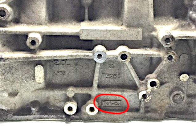

Не было на маздах фордовских моторов. Изучите мат часть, это мазда делала моторы на форд., вернее разрабатывала.
С 60-х годов мазда наладила взаимодействие с форд. На пике форду принадлежал блокирующей процент акций, а также президентом Mazda назначался сотрудник форда,
американец — господин Генри Уоллес (www.nytimes.com/1997/11/1…nese-company-retires.html).
На всех двигателях поколения Mazda L series есть несколько маркировок FoMoCo (Ford Motor Corp.), включая отливку прямо на сердце двигателя, на блоке цилиндров. Мы должны уважать волю самого производителя.
Также благодаря сотрудничеству c Ford мазда смогла использовать двигатели ford duratec 30 и ford cyclone 37.
Проверь инфу еще раз из других источников.
Инженеры мазды делали, а не форд.
эти настроения всё поделить на своё/чужое обострились по всему миру и ничего хорошего в них нет. Для какой задачи нам нужно выяснить "инженеры мазды делали, а не форд.", как это повлияет на нашу жизнь? на блоке цилиндров прямо написано FoMoCo. Вас смущает что в машине мазда есть детали маркированные ford? Ладно бы обсуждали локализацию лады искра с французскими и китайскими деталями, а спор крутится мазда-форд… какой смысл? считайте что инженеры мазды делали, а для автоваза делали сперва инженеры fiat, а потом 16 кл инженеры порше. От споров наше/не наше всегда лучше переходить к спорам насколько эффективный конструктив детали и насколько хорошая экономика детали.
Меня устраивает надежность двигателя в мазде, двигатель по тем временам — просто отличный. А еще больше меня устраивает что американский рынок самый большой и конкурентный в мире и объемные двс ford — действительно хороши, в отличии от перегруженных разными системами и новыми технологиями европейских. Зачем все это делить по линии, если можно сказать, что двигатель ford cyclone V6 3.7 является родным для мазда cx9 ?
Идентично сейчас мазду делает китайский завод Changan, от этого стало хуже? нет, китай уже давно мировая фабрика, чтобы конкурировать с другими брендами (теперь уже в первую очередь китайскими) — прийдется или удешевлять свое производство, или делать совместное предприятие (Changan Mazda Automobile Co., Ltd. )
