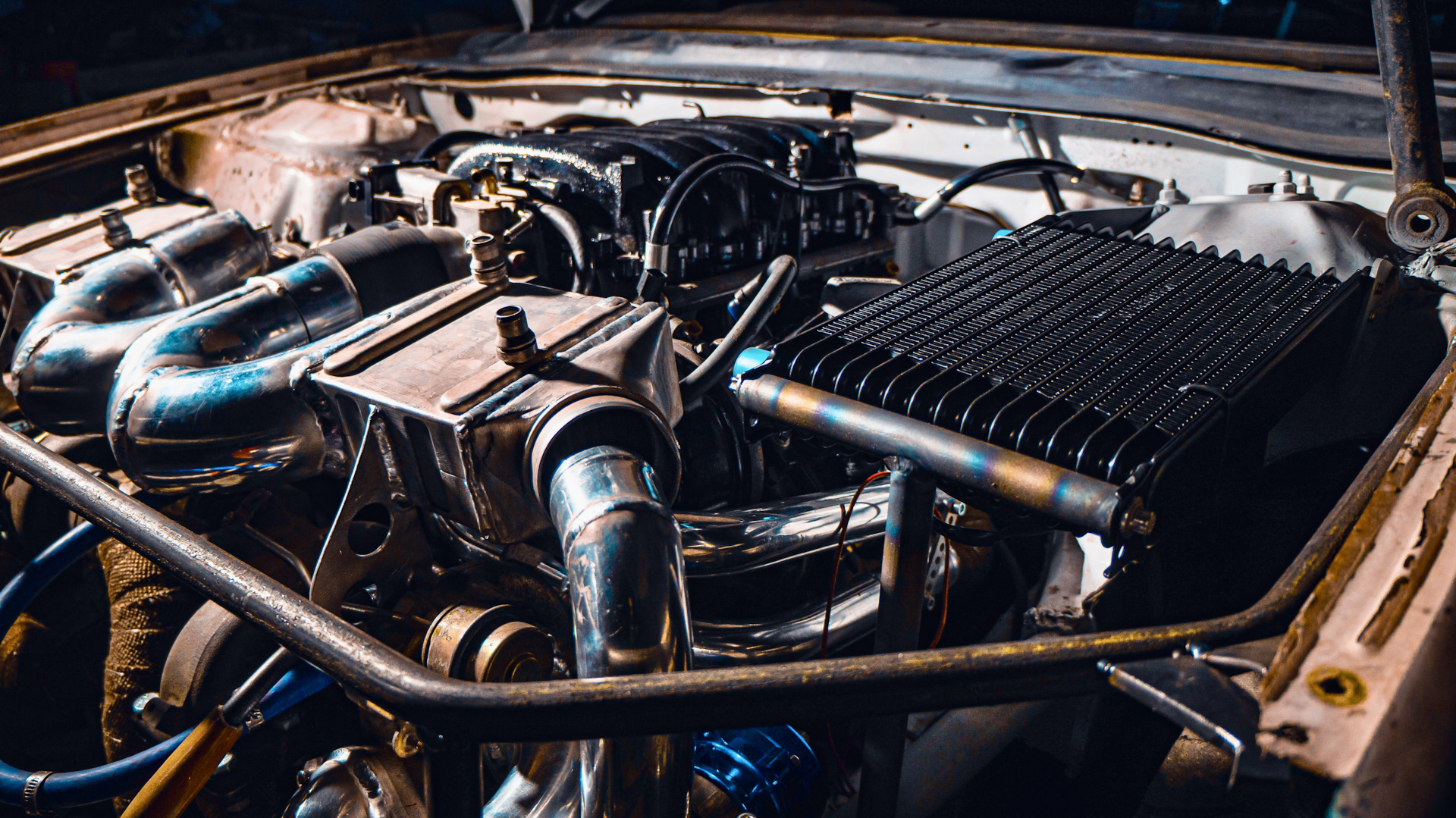

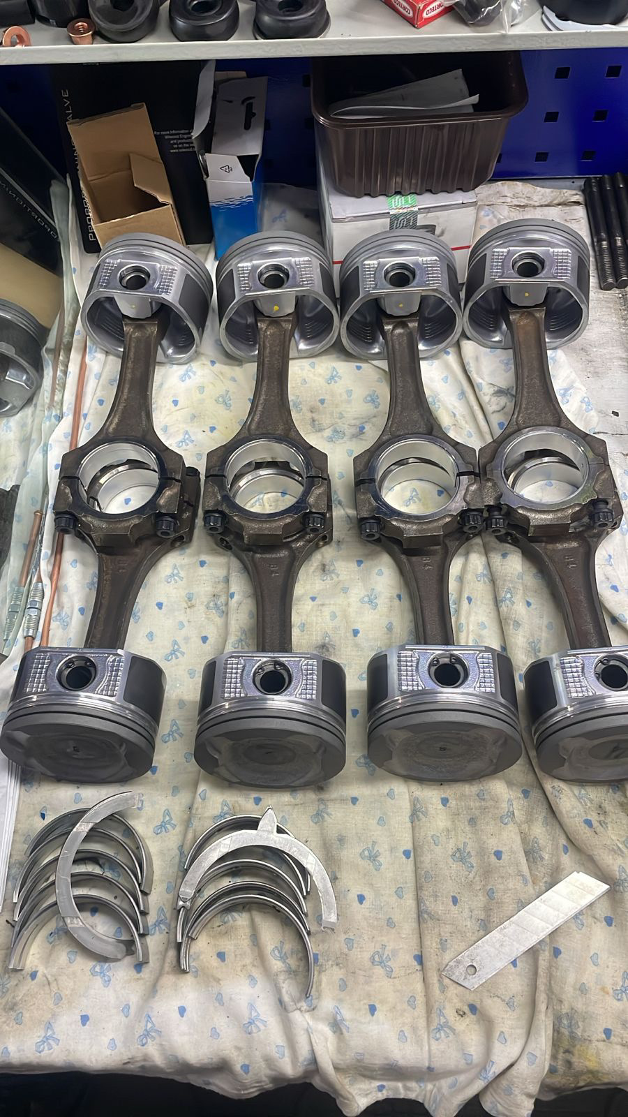

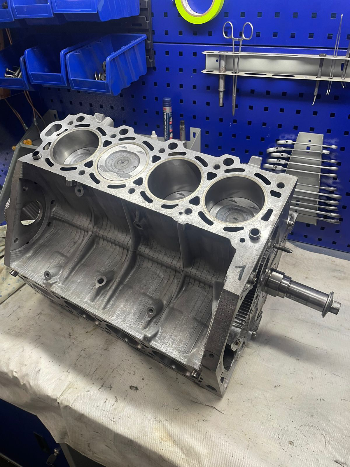

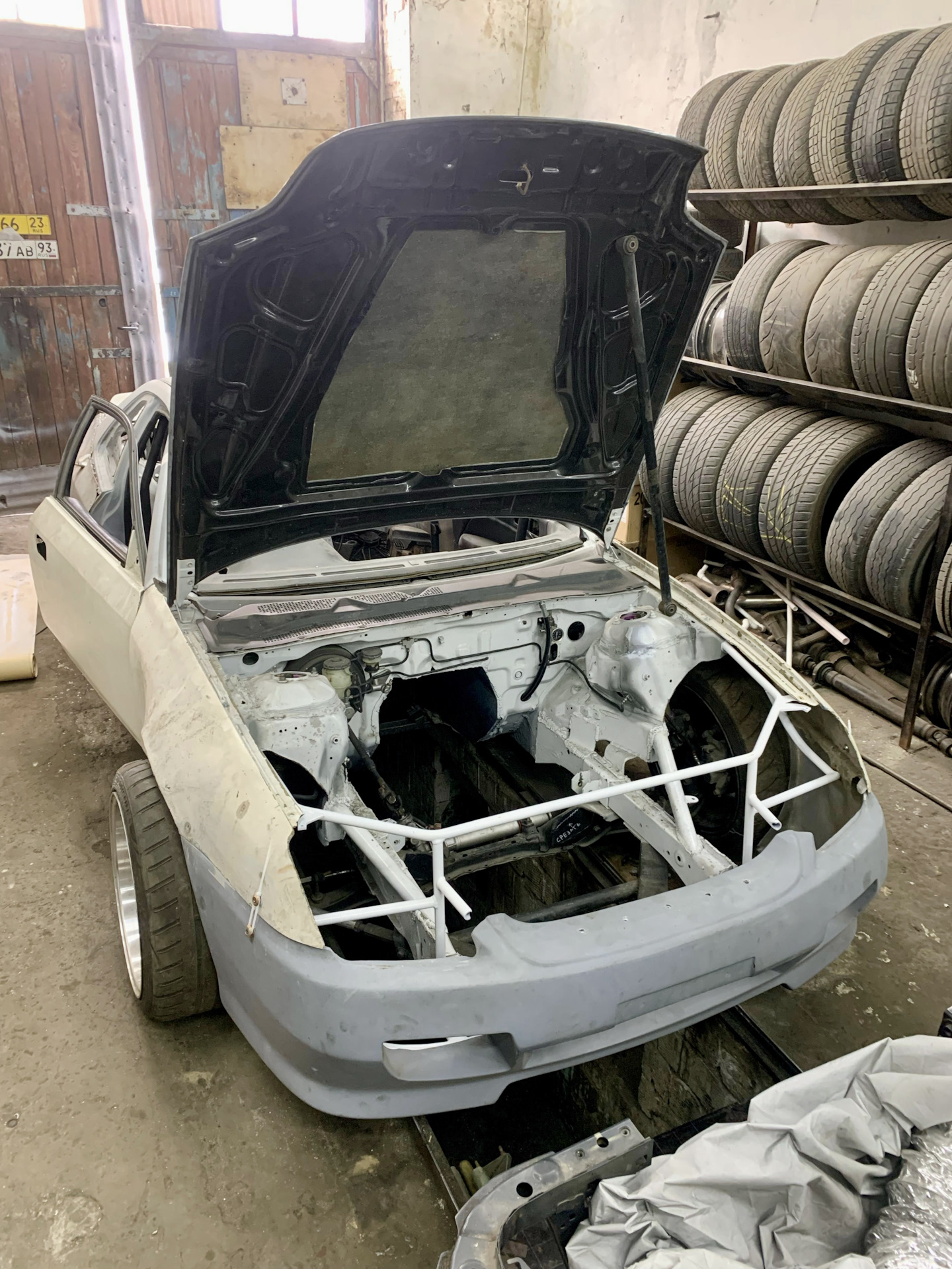

С предыдущего поста прошла туева хуча времени, в кратце опишу что происходит на сейчас:
Итак, мотор вскрыли, официально мой новый рекорд по времени между капиталками — 0 оборотов двигателя, 0 моточасов, 0 км пробега 👌

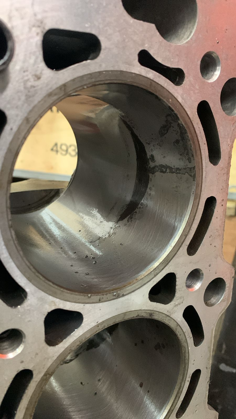

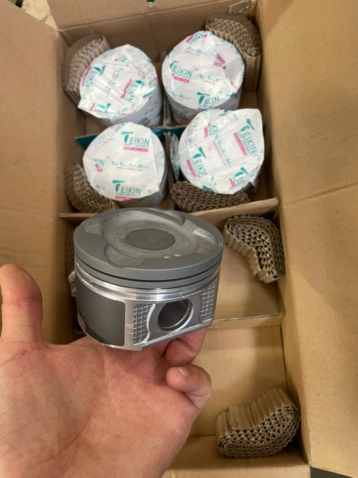

Решили точить в ремонтные поршни, и, собственно их брать новые
И уже под них заточили блок, с идеальным контролем теплового зазора 😉
Кольца хотели UM — но чет не то пришло, перезаказываем

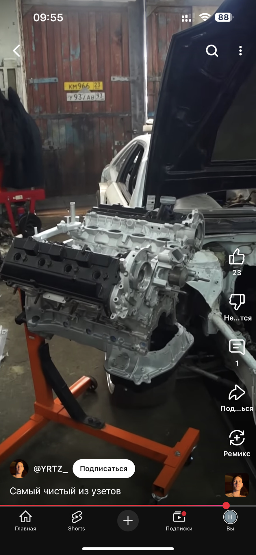

Весть мотор отаквабластили, выглядит словно новый 🥹
Ну и, собственно, что имеем — новые поршни + толстый шатун, снова расточка блока, выравнивание плоскостей, и еще с днища поршня немного сняли, чтобы в сток степень попасть
Шорт блок готов
Сейчас, было принято решение, расточить ГБЦ по впуску по максимуму с учетом коллектора, как закончим, покажу
И прокладочный, и, сука, наконец-то финишная сборка
Ах да, еще подкинули вместо распиленных узетовксих форсунок — сток форсы от EJ207 Subaru, логика в том, что в случае выхода из строя форсунки можно было ее просто купить поставить и поехать, а не пилить туеву хучу стоковых узетных чтобы попасть в производительность остальных. Логично. Вроде.
Проводка готова
Топляк тоже
Собираем мотор и пускаем его. Настраивать будем без машины на тормозном стенде, а после сборки на дороге отстроим антилаг и прочие фишки, по-любому опишу в отдельном посте)

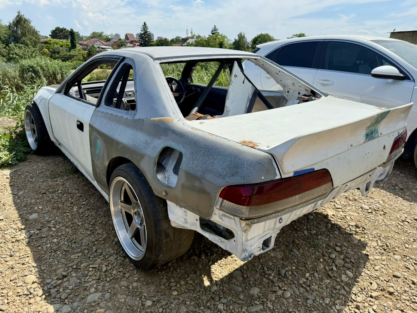

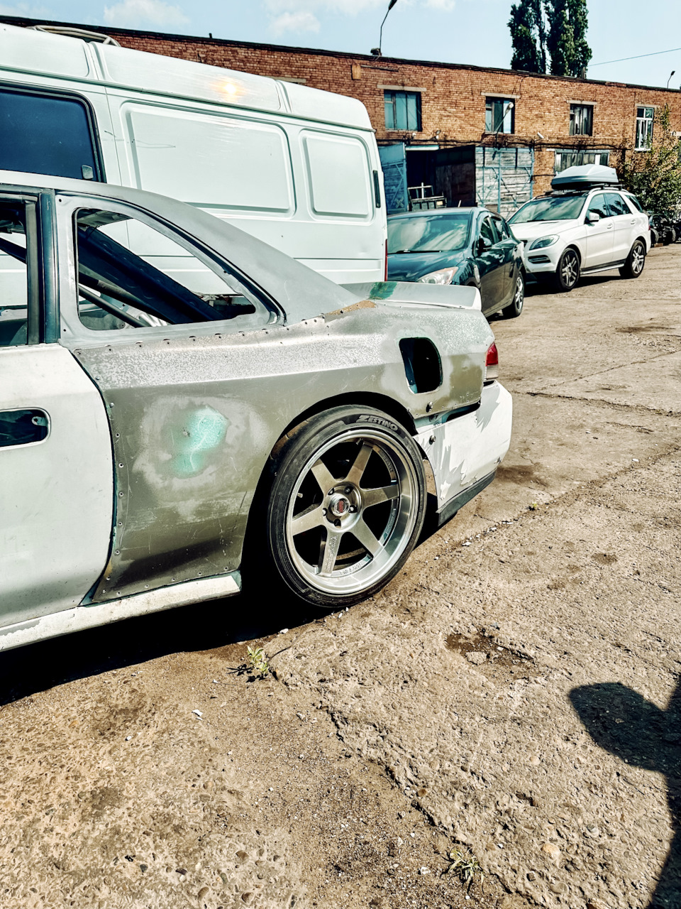

Пока мотором занимаемся, решил всетаки кузов на полный, нормальный покрас отправить.
Мы накосячили и при пескоструе испортили крышу, ее под замену, едет с Хабаровска, цена смешная — 4.000₽)
Если кому что по прелам надо — контакты дам)
Красить будем все, внутряк, подкапотку, соответсвенно новую крышу, салон и прочее, пока тачка «голенькая»
Вообщем, не сдаемся, двигаемся к выезжу, сука уже пятый год 🤣

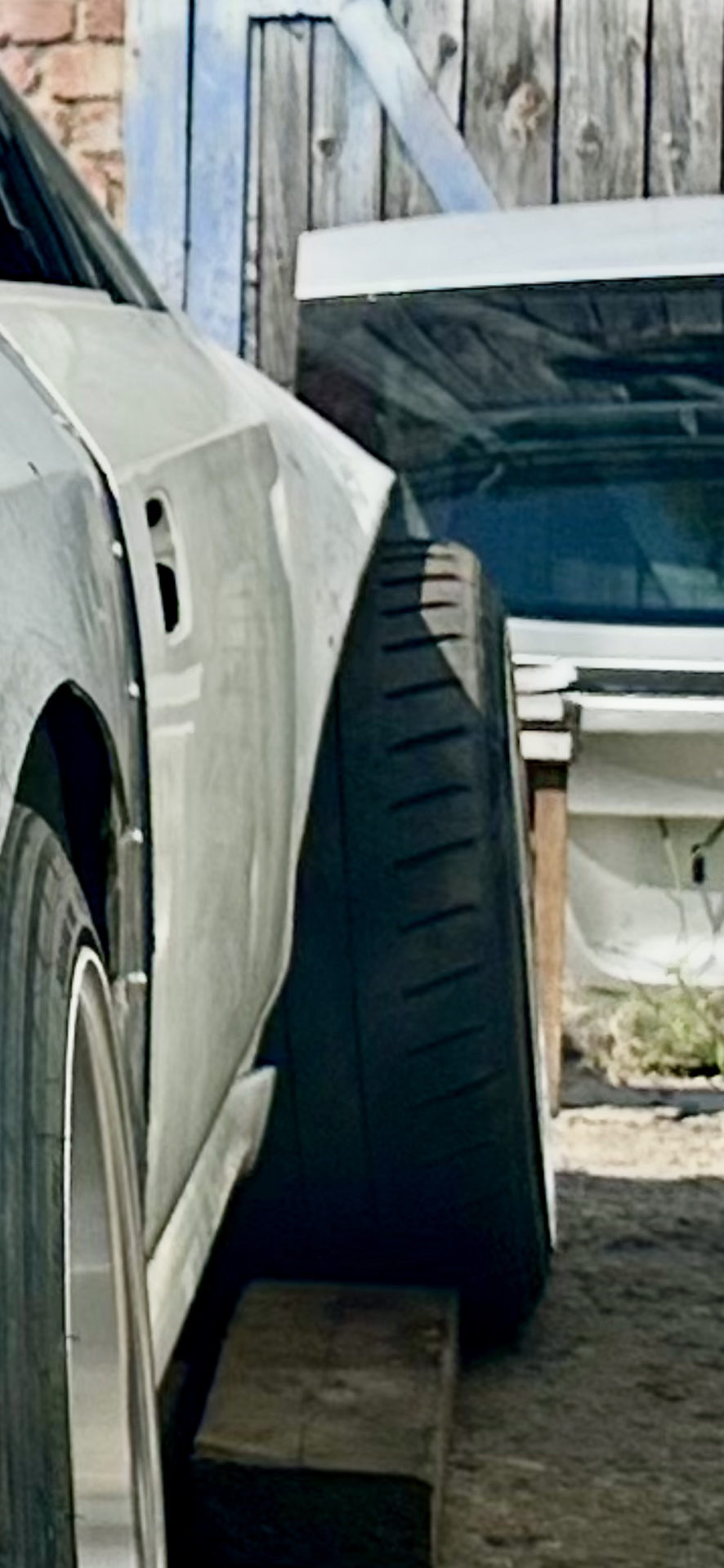

Не будем, так как на сегодня совершенно нет идей что с ними делать
А, как водится, на прела нет адекватного расширения
Может есть идеи насчет крыльев?
(Кроме как поменять кузов на популярный 🤣🤣)

Делай расширение, может глядишь я тоже присоединюсь к покупке, еще кстати вот вариант не плохо смотрится
Это он же) только сплиттер спойлер и пару деталей другие, дизайнер то же)
Бюджет в 600+ улетит, и надо предоставить ровный стоковый кузов)

Тут проблема вся в том что никому нахрен это не надо, прелов уже почти не осталось)
А если делать, на мои плечи лягут расходы на производство матрицы — а это самое дорогое, оооочень много материала уходит
Ну как, прелов по России хватает, вот только покупают их на последние деньги и высасывают последнее что можно выжать с авто, и как правило это молодежь, соответственно денег вкидывать в автомобиль как правило нет)
Именно, и машины дрова уже, в большинстве случаев, там не до обвеса😅

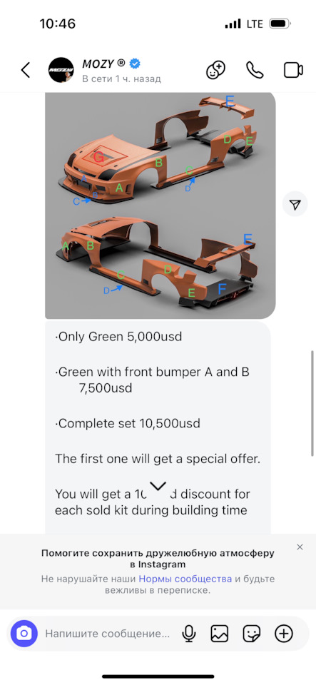

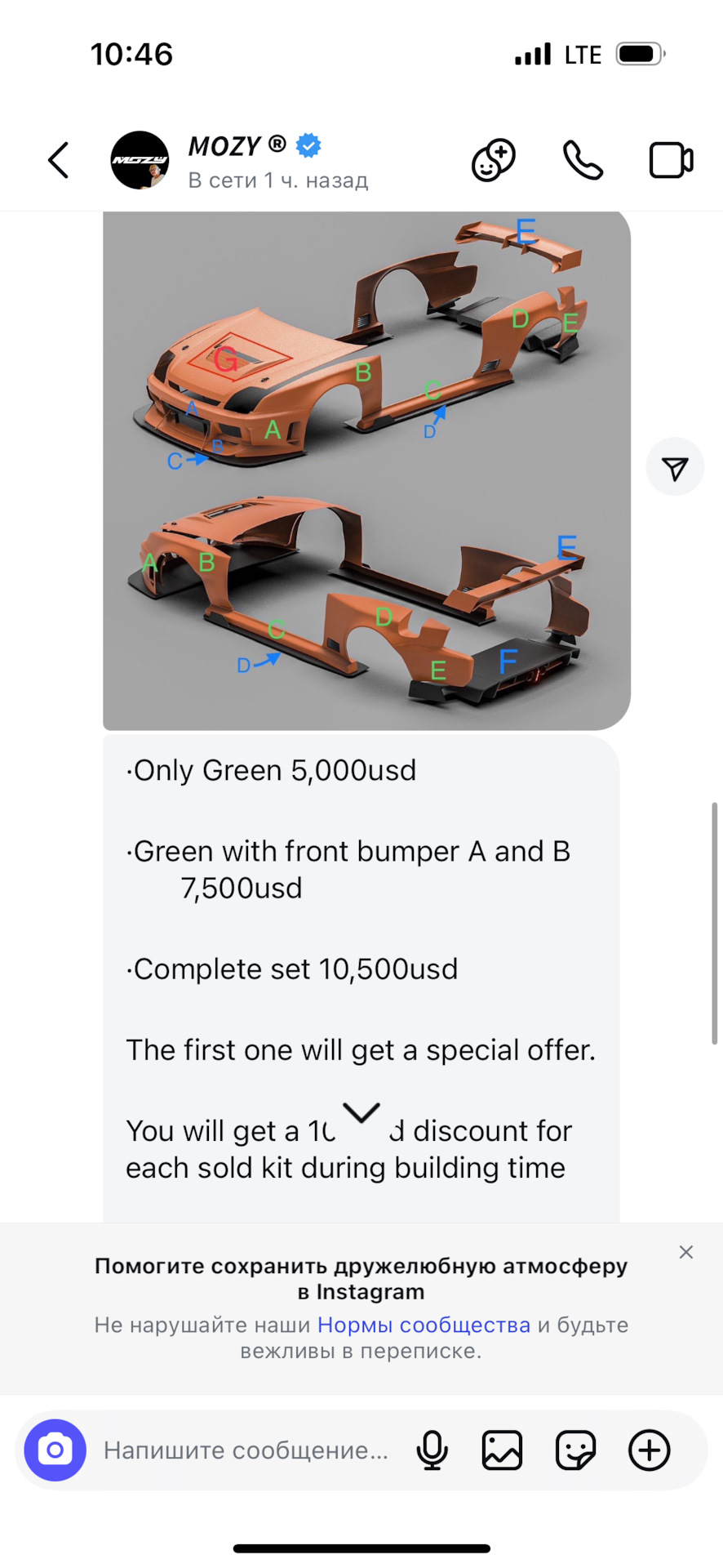

в инсте можно найти mozy, создателя этих рендеров. Я спрашивал у него цену, выходит под 10к уе без учета пересылки
Пипец, 500 за крылья перед зад
Может дешевле будет без бамперов)
А есть ссылка на него?
5000 а не 500)
в инсте mozy_3dcustom
Нолик потерял)
Интересно сколько бы стоили позиции b d отдельно
