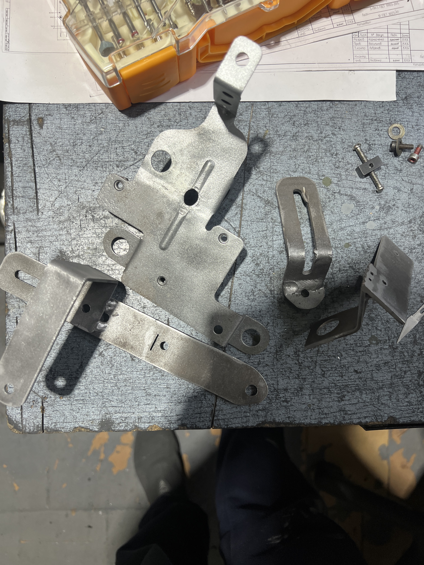

После поездки в Питер очень захотелось поставить круиз.
По счастливой случайности найден на куфаре комплект на механическую педаль.
В комплекте не оказалось концевиков, 1 не тот, и самого кольца куда устанавливается концевик.

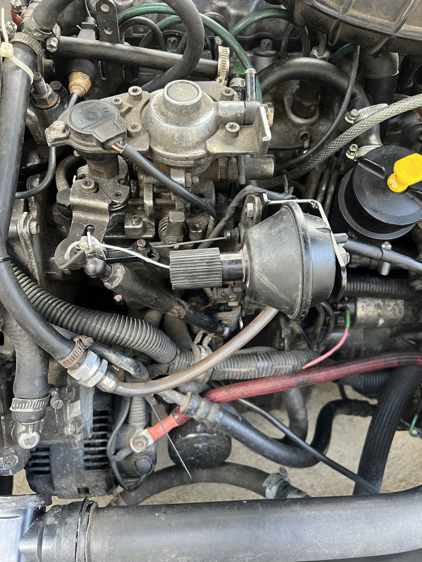

Пару вечеров болгарки и сварки на работе, сделал все крепления и начал подключать проводку.
Крепления из фольги 3 и 4 мм, что было 😅
Отпесочил, покрасил
так стала груша, при нажимании на педаль одно другому не мешает, почти завод
Тест пройден. Поездка в Браслав.

Получилось, работает?
Да работает, осталось с кондеем решить вопрос
