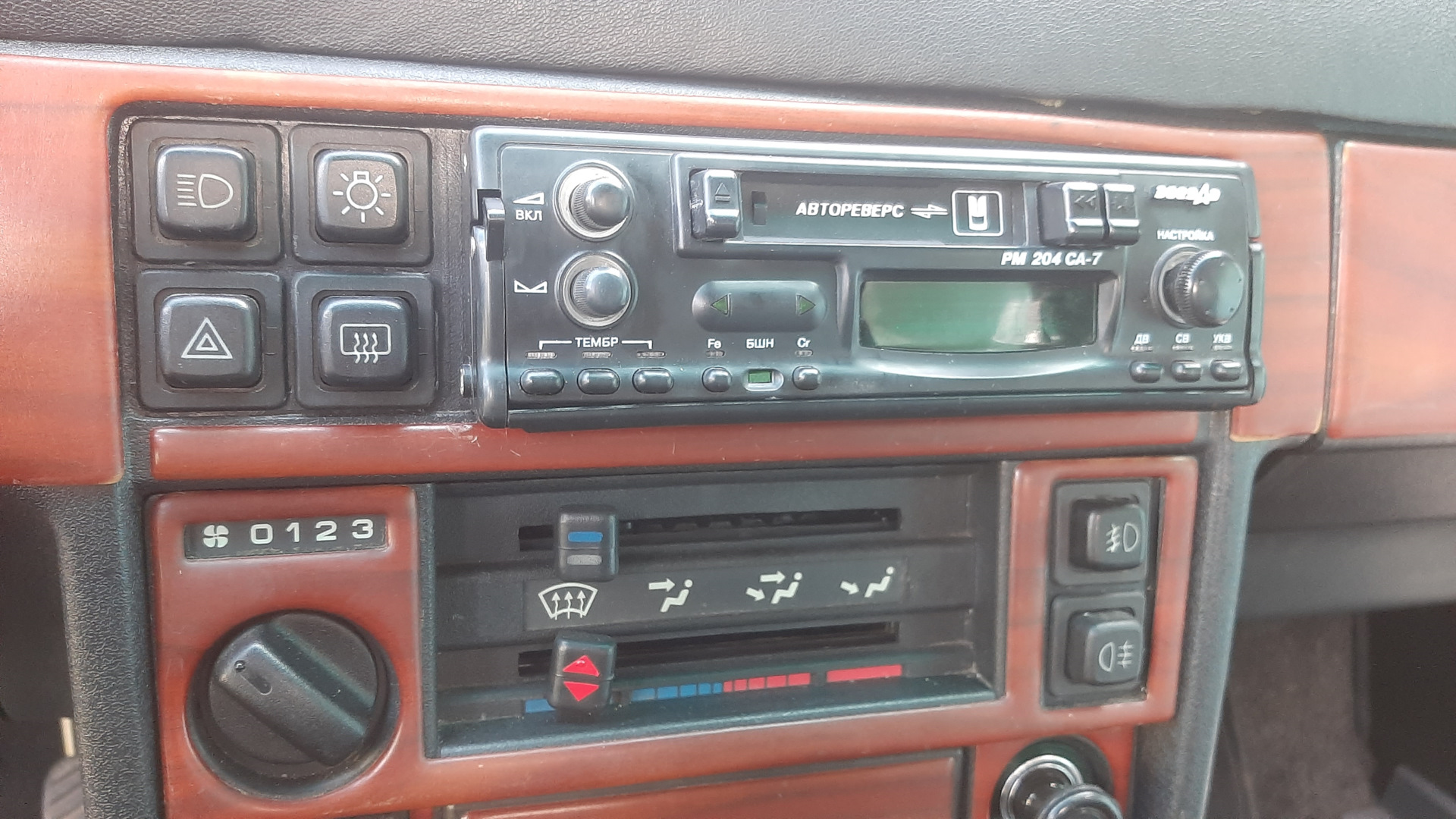

В продолжении поста о покупке магнитолы Звезда идет пост о ее установке.

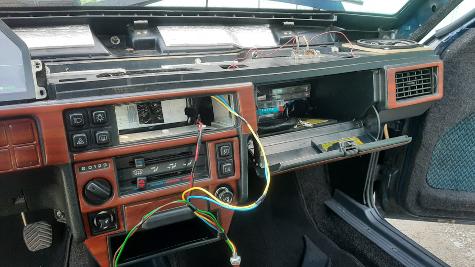

Ранее было так

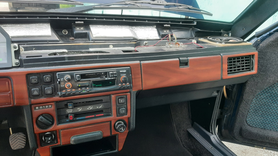

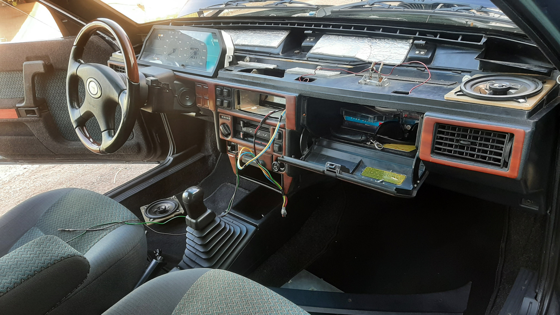

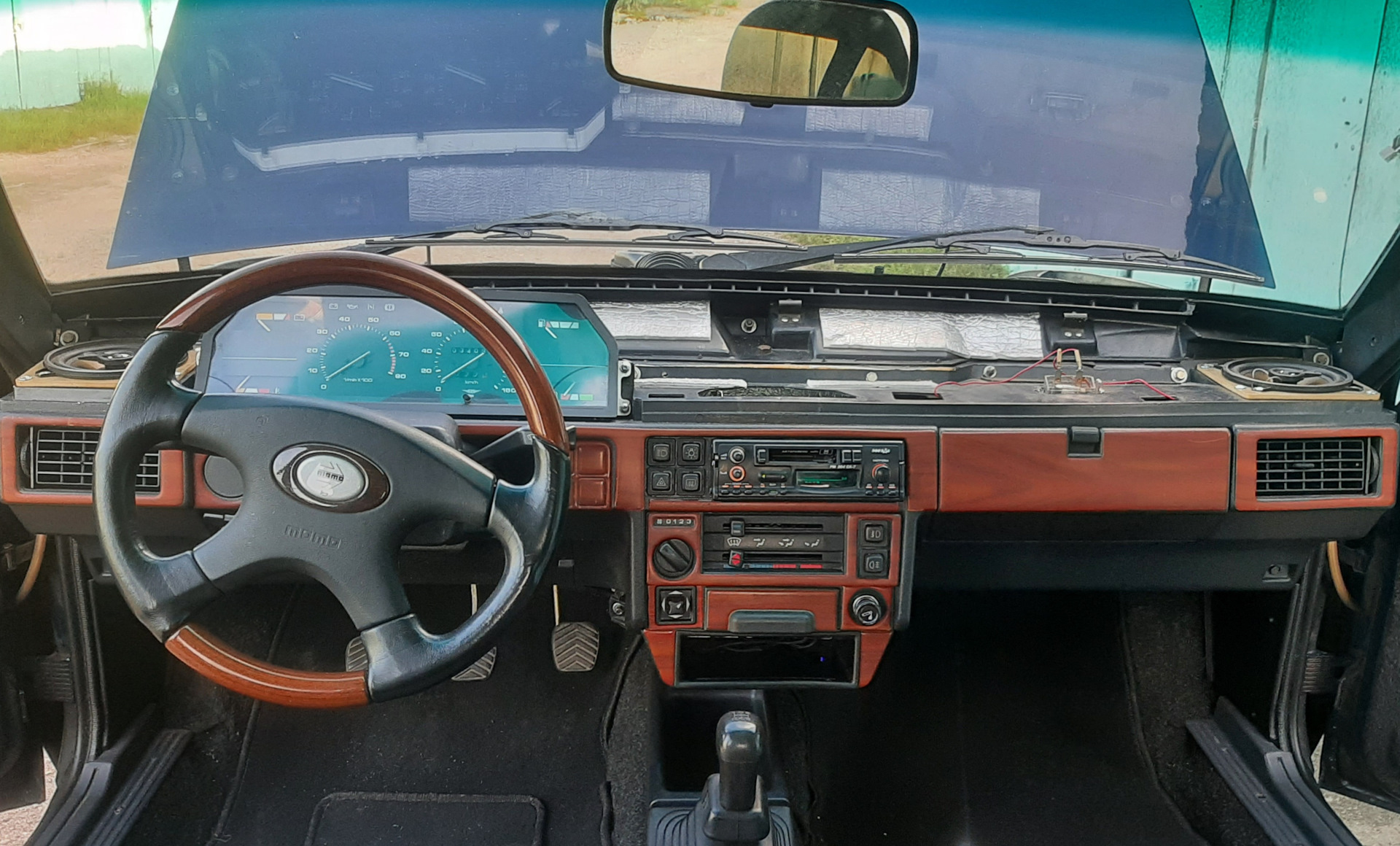

Хочу отметить, что установка не такая простая как кажется (вынул старую, воткнул новую). Оказывается места в торпеде нового образца под магнитолу мало по длине (Если просто вставить магнитолу в ее паз, то она упирается в заглушку воздуховода и торчит из торпеды где то на сантиметр). Старый Урал был тоже установлен с танцами с бубном как я увидел при разборе — заглушка воздуховода была снята, а вместо нее установлена самодельная из твердого пенопласта (на фото белая), но вставлена глубже. А магнитола Звезда как оказалось еще длиннее Урала, так еще и имеет штекер прямо точащий из магнитолы — так что я этот пенопласт выпиливал и подгонял под изгибы проводов и магнитолы где то час.

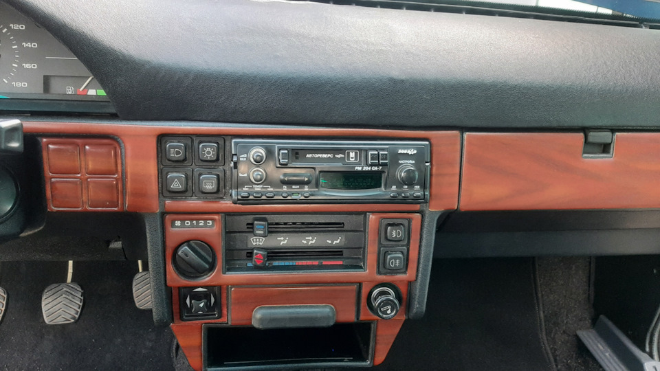

что удивительного сказать про магнитолу?
1. выпущена она в 2003 году судя по квитанции. Для чего они выпускали магнитолы с логотипом Москвича после закрытия завода мне не понятно. Убери логотип и расширь продажи — на тот же Ваз с таким логотипом уже как то странно ставить
2. повторюсь — магнитола выпущена в 2003 году и у нее нет FM диапазона. Как так? с середины 90-х все на FM все слушали, а тут ДВ, СВ, УКВ. Ну и вообще функций минимум. Соответственно я и антенну FM снял из-за ненадобности (она была в виде наклейки на стекло)
3. как писал ранее вообще не понятно для чего ручка)
4. Завод Москвич после 2000 года предполагал установку магнитолы вместо воздуховодов, даже торпеду с кнопками под это поменял, но как писал выше данный аппарат в новую торпеду не встает.
5. первую вставленную кассету она зажевала через 30 секунд))) Хотя позже в дороге (на Автостраду в Туле) я слушал ее часа 4 суммарно и все было норм.

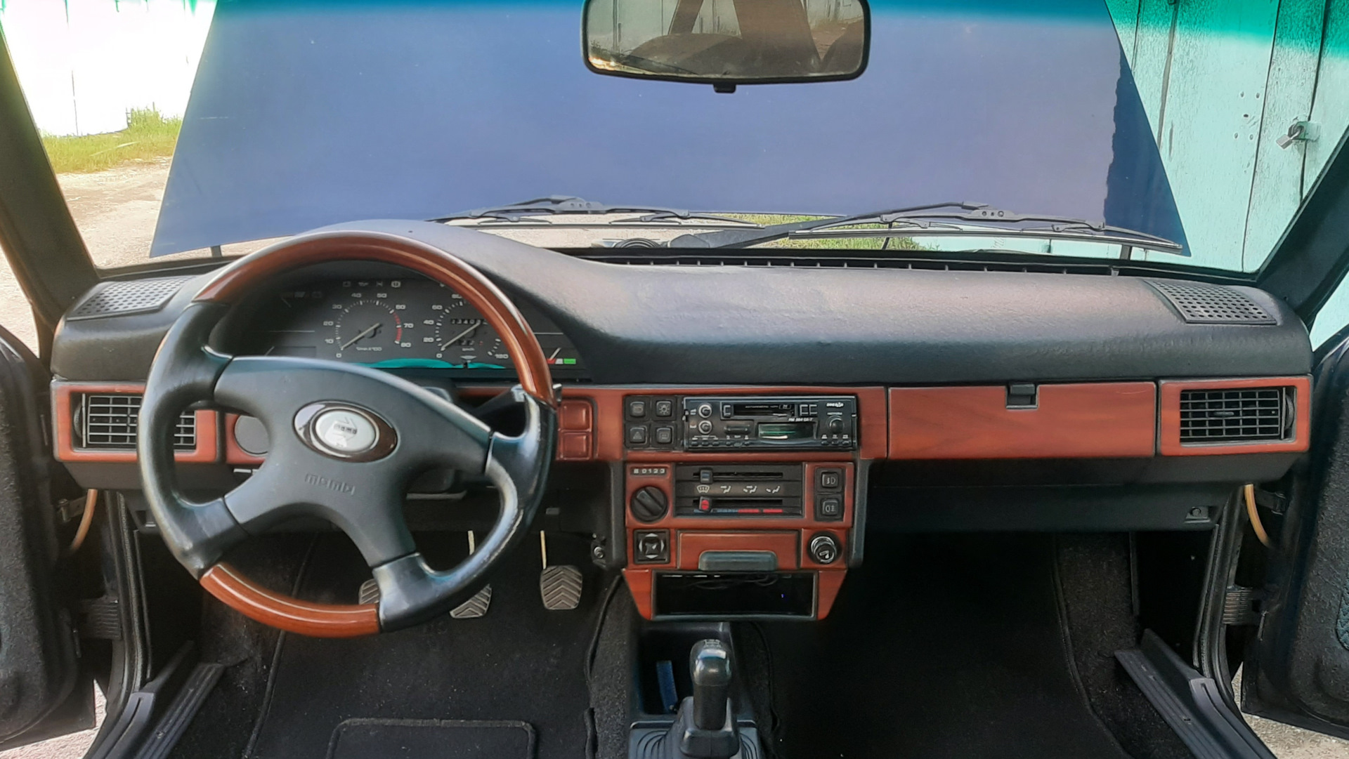

В поздних торпедо магнитола ставилась вверх. Задача была собрать не как удобно или логично, а как предполагалось по заводу
