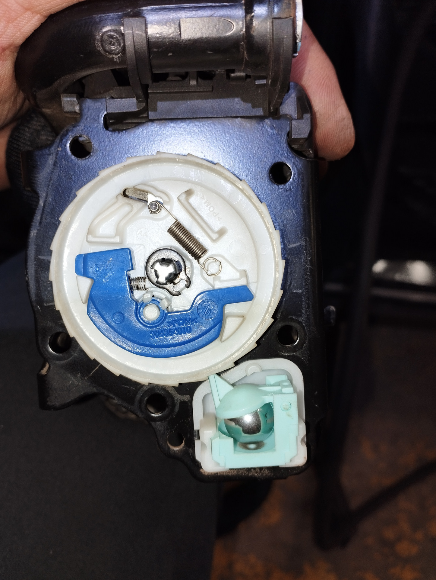

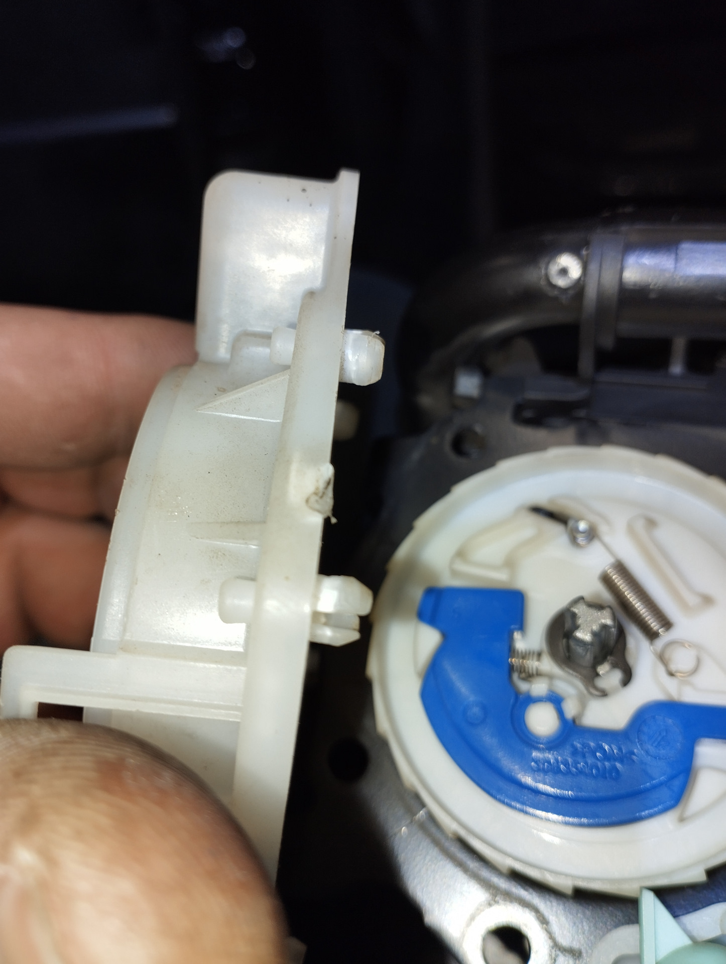

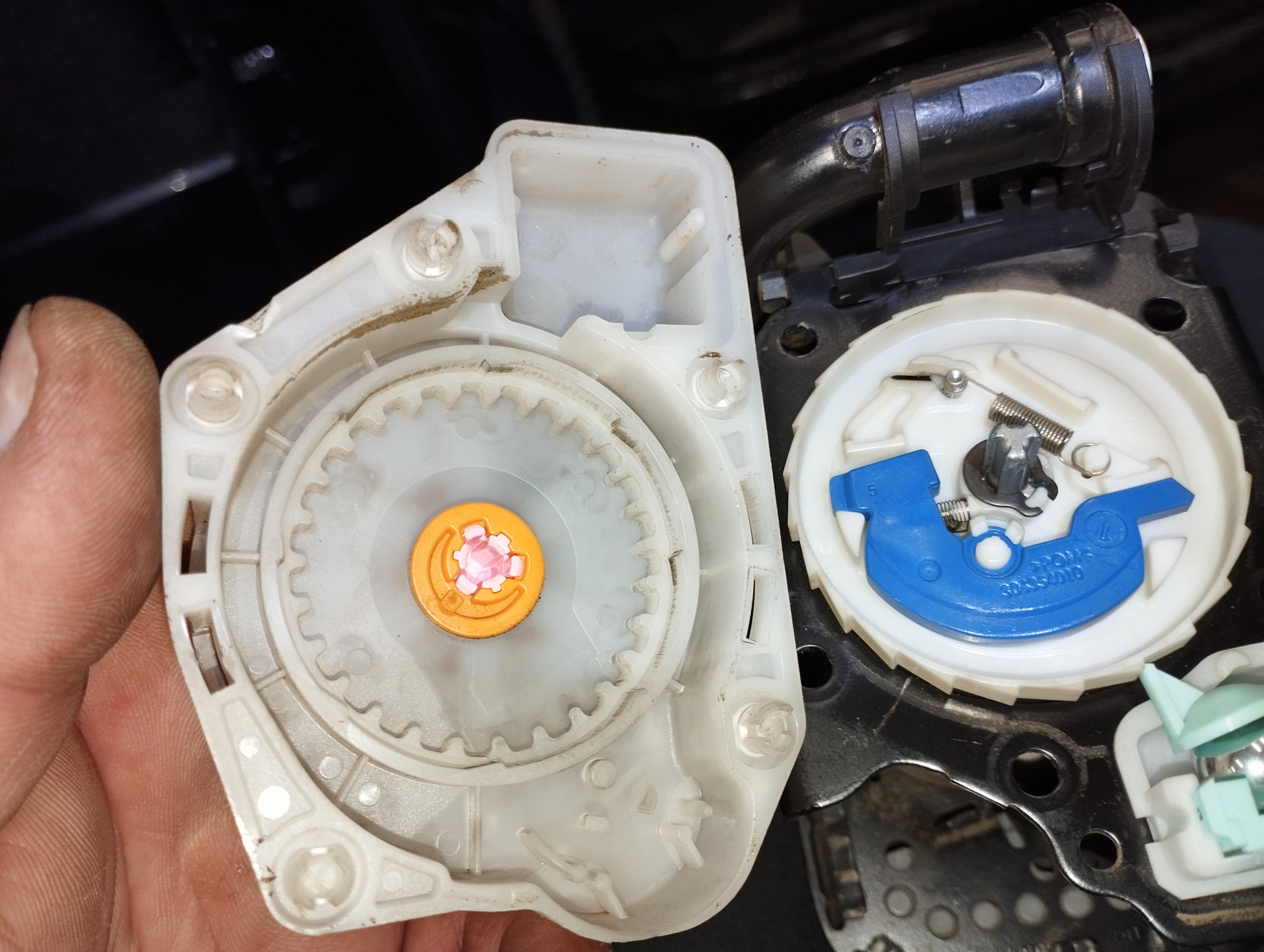

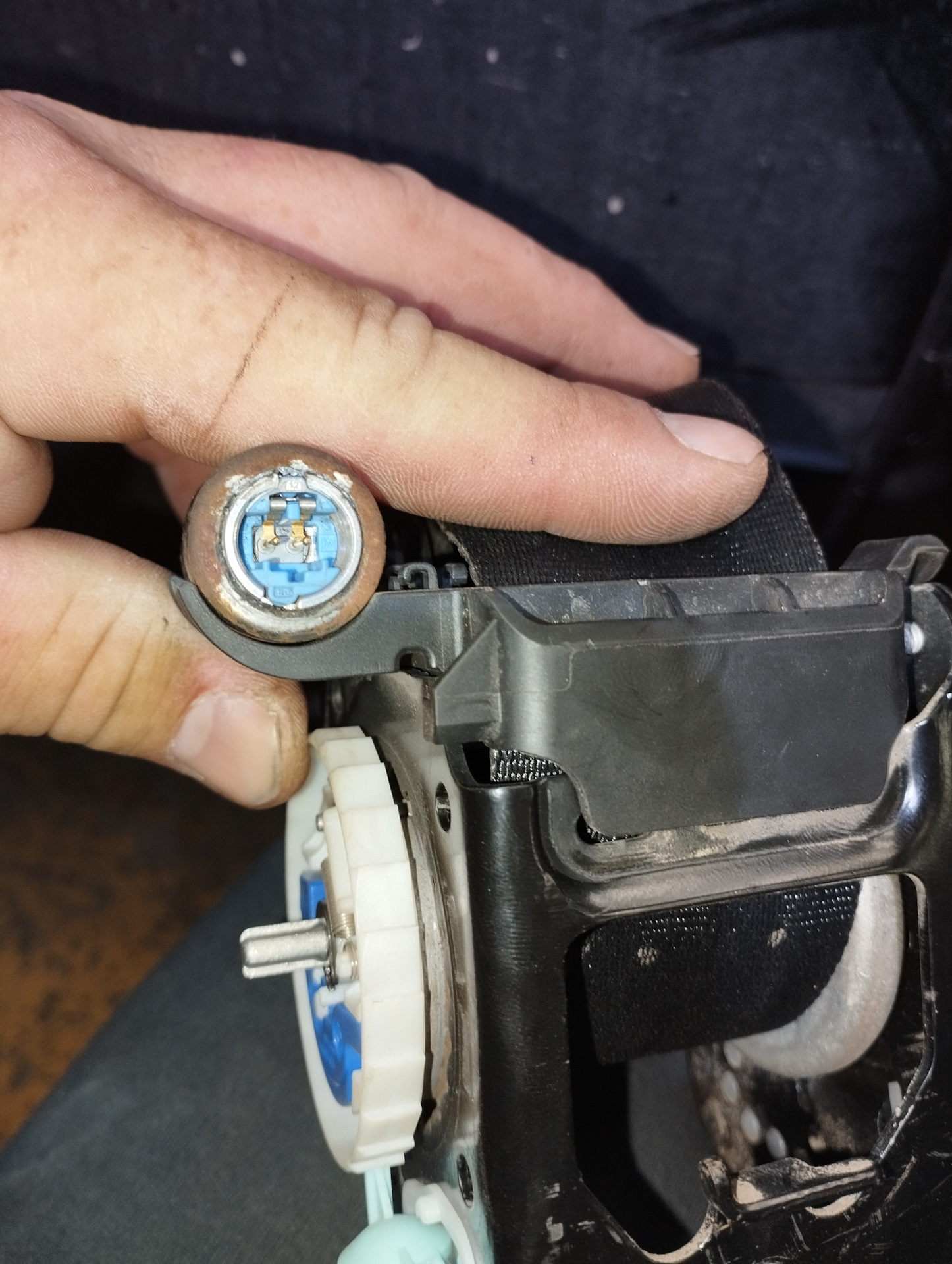

Жена пожаловалась что перестал вытягиваться ремень безопасности переднего пассажира. Я попробовал сам и так и сяк — ну никак! Ну и решил разобрать посмотреть, если что был готов на замену.

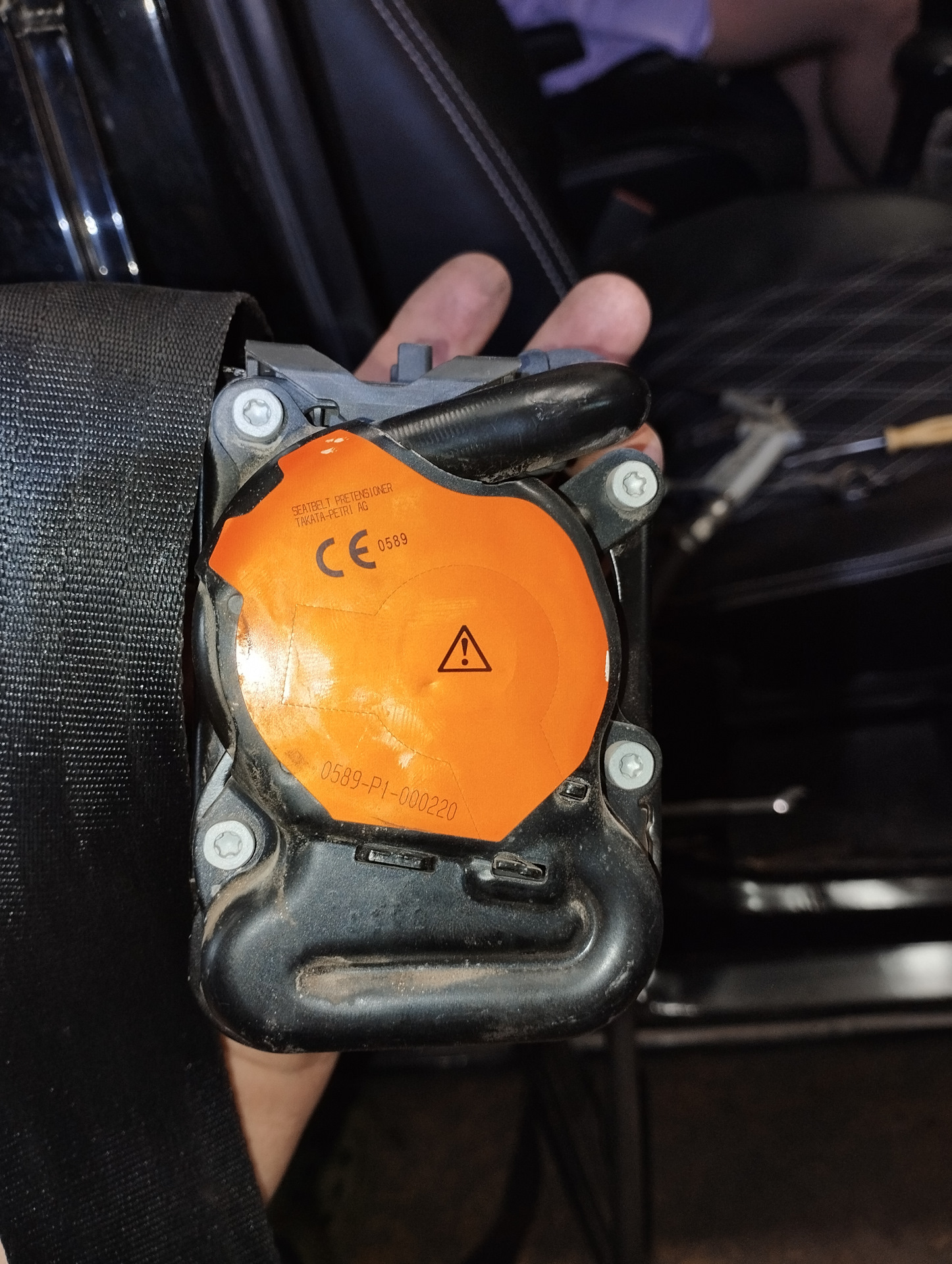

Вскрытие показало что стоит пиропатрон, поэтому клемму минусовую АКБ скинул. Подразобрал, там всё интуитивно понятно, только вот поторопился и не то вскрыл! 🤣

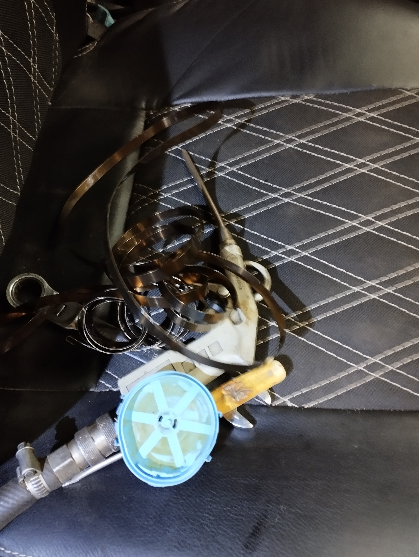

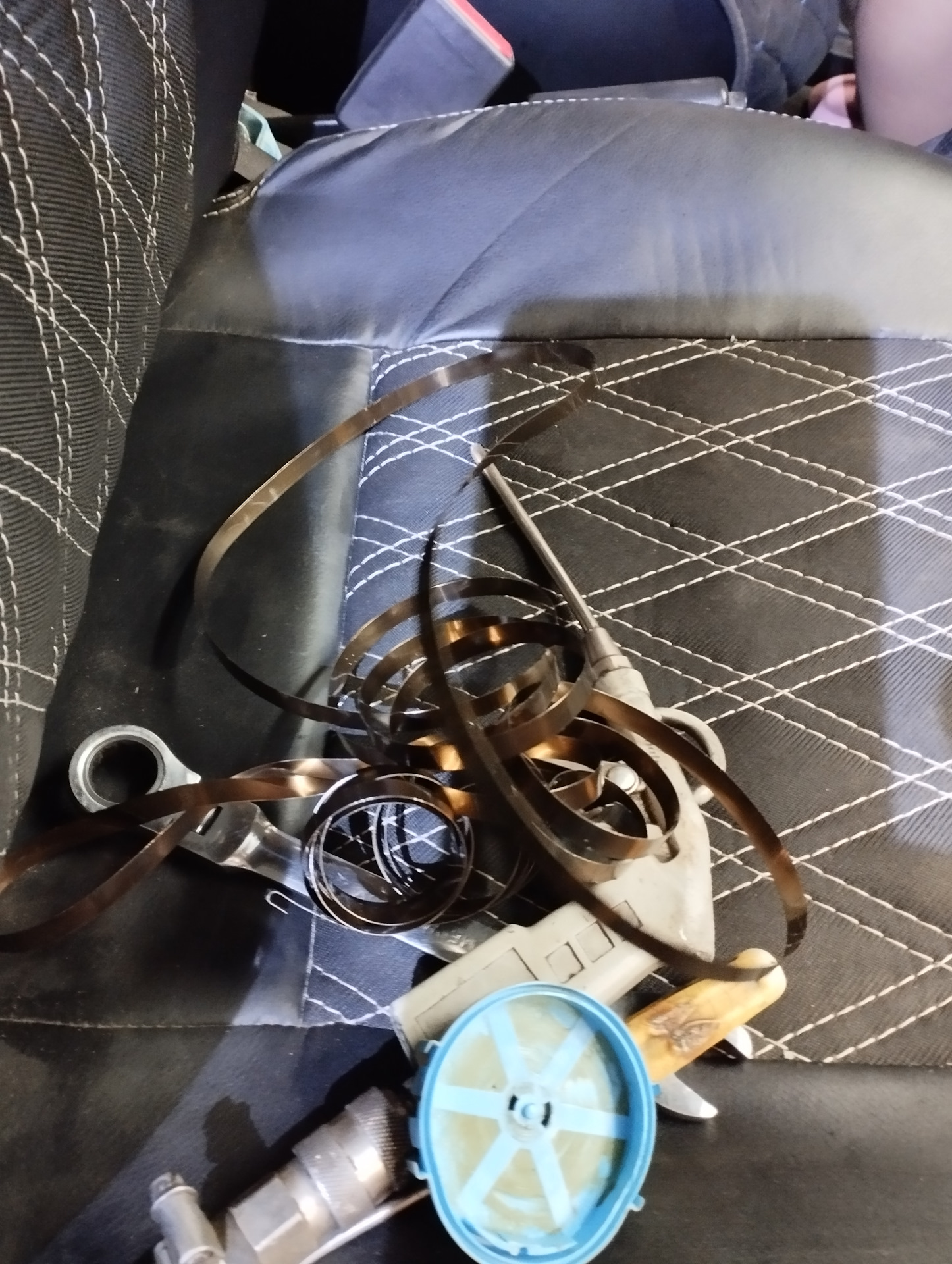

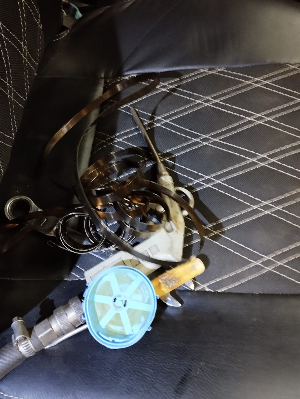

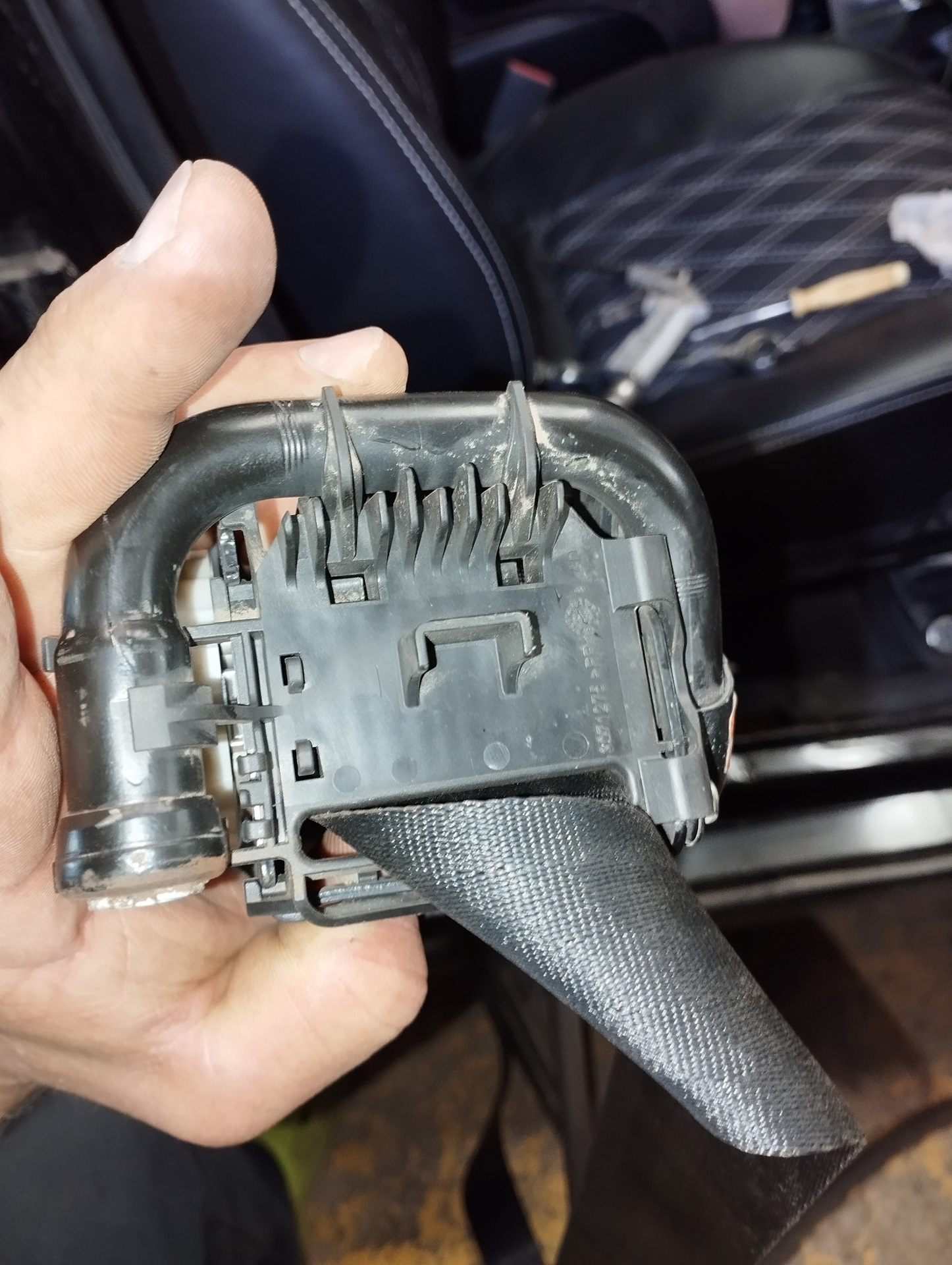

В результате пружина вылетела, а там для особо одаренных, ну как я, написано: до нот ремув, что, видимо, означает не вскрывать!🤦🤣
Далее прошло около получаса в попытках понять порядок крепления и навивки пружины в корпусе, попутно всё продувал воздухом, но ничего подозрительного так и не увидел. После сборки всё заработало в штатном режиме 🤷
