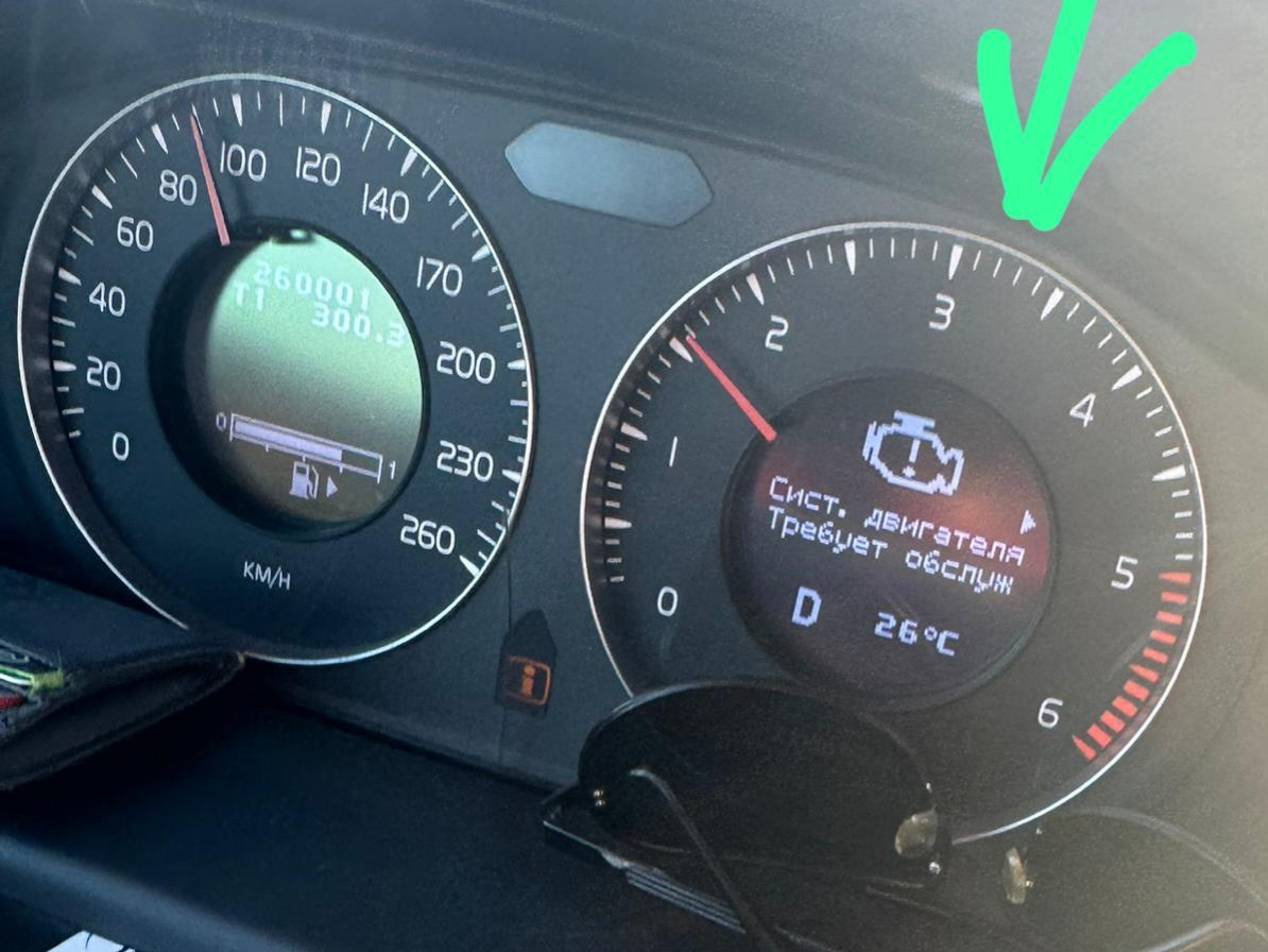

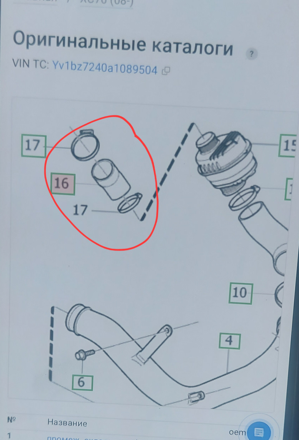

И тут начинается самое интересное. В 14.00 по местному время получилось двинуть в Москву уже на авто ( это было воскресенье и соответственное в пн надо на работу ) Первые 400 км прошли благополучно и не доезжая Альметьевска ( выезд на платку новую ) я получаю гирлянду из сообщений от авто.
Естественно турбина говорит пока и мы получает дизельного овоща в 1000 км от дома и сервиса. Делать не чего, едем как есть. Время к ночи, пустая трасса и мы на овоще.
По трассе шли как на американских горках. Вниз разгоняемся, вверх сами тормозим 🤣. Поначалу напрягало, а потом привык и норм. В 4.30 прибыли таким образом к дому.

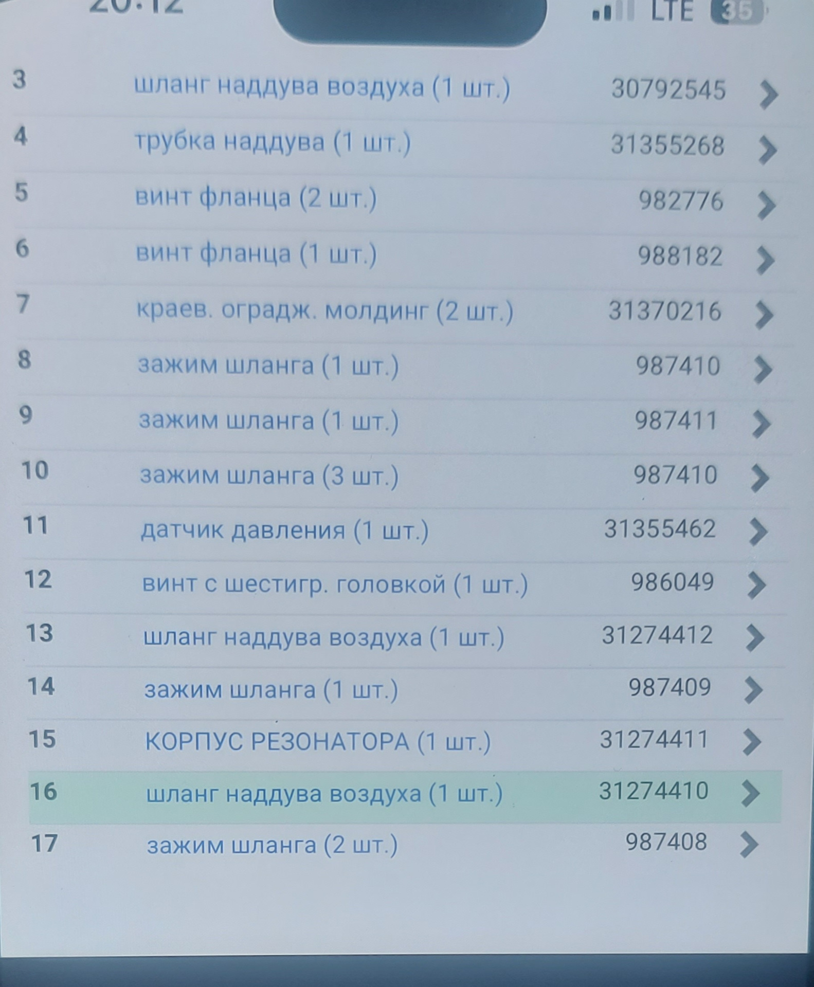

Визит на сервис показал, что проблема оказалось в патрубке надува воздуха. Тот, что стоит после турбины. Каких-то аналогов особо нет, только Torn за 1.400 р. Эксперементировать особо желания нет так, что заказан оригинал за 12.000.

Парубки на больших пробегах уже надо мониторить перед дальняком чтобы было без сюрпризов. Лучше перебдеть!
Надрыв уже давно должен был быть.
И всё-таки автомобиль доехал до дома сам! Зачёт!🤩
Да как-то море не фоткал особо 😁.
Упустил момент по патрубках. Основные смотрел, что в доступе без подъёмника, а этот мелкий проглядел.
А интересно, этот патрубок хоть раз снимали? или с завода?
По идее, ему ходить и ходить!))
Думаю, что с завода еще стоит. Машину брал на пробеге 95 тысяч. А при мне не снимал ни кто его. Может рассохся уже, в жарком месте стоит.
Чаще изнашивается по хомуту. Особенно если перетянуть)
12 тыс, ещё относительно не дорого!
Парубки в основном все за 20К переваливают))
Вскрытие покажет где 😁. За 20 большие наверное. Этот мелкий.
Мой сосед Mack69 менял перед поездкой патрубок (коротыш) турбина — труба, только на D5204, оригинал 24, клёвый аналог из армированного силикона от Volvolux за 9 (вещь!). Вовремя отследили трещину, а когда меняли уже дырочка была, но без ошибки.
Смотрел у ребят, моего нет.
