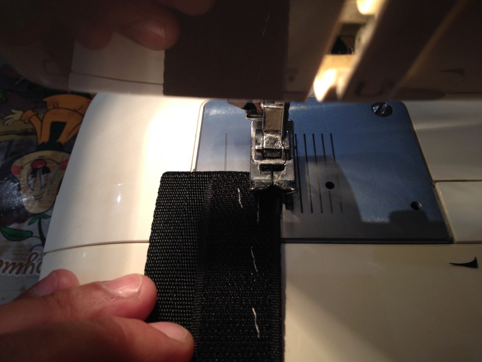

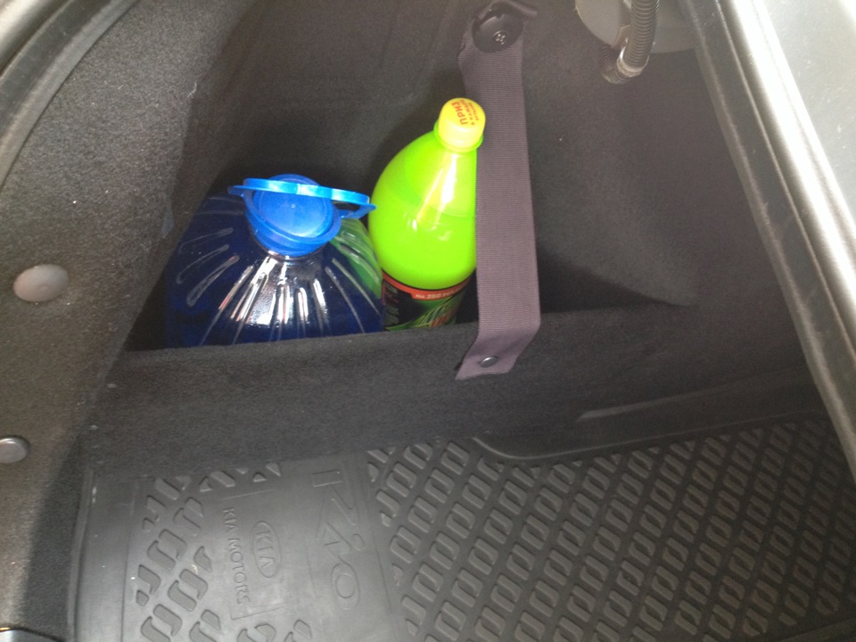

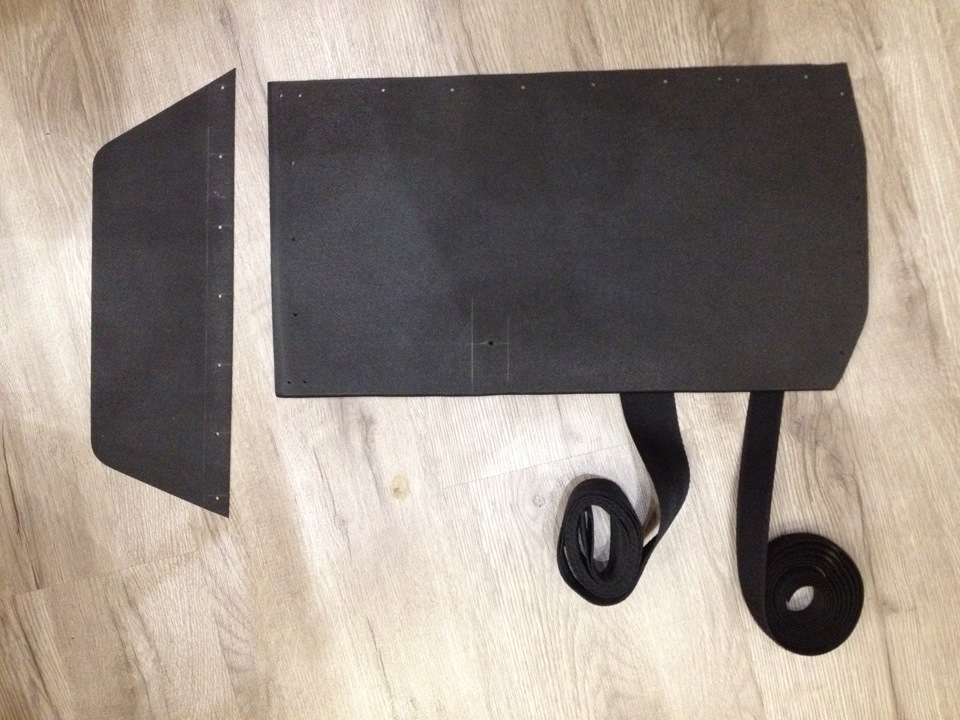

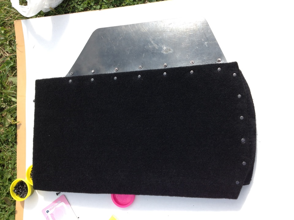

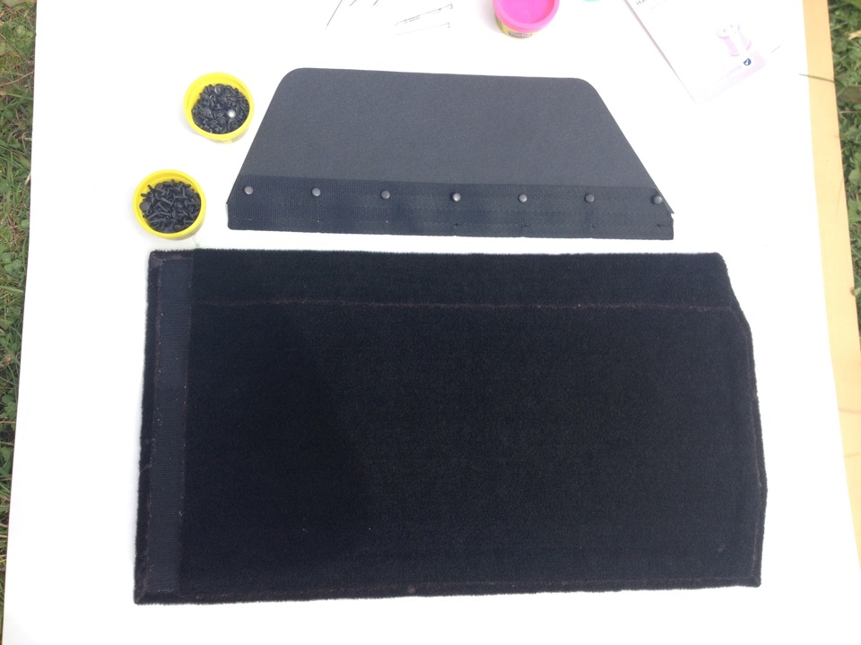

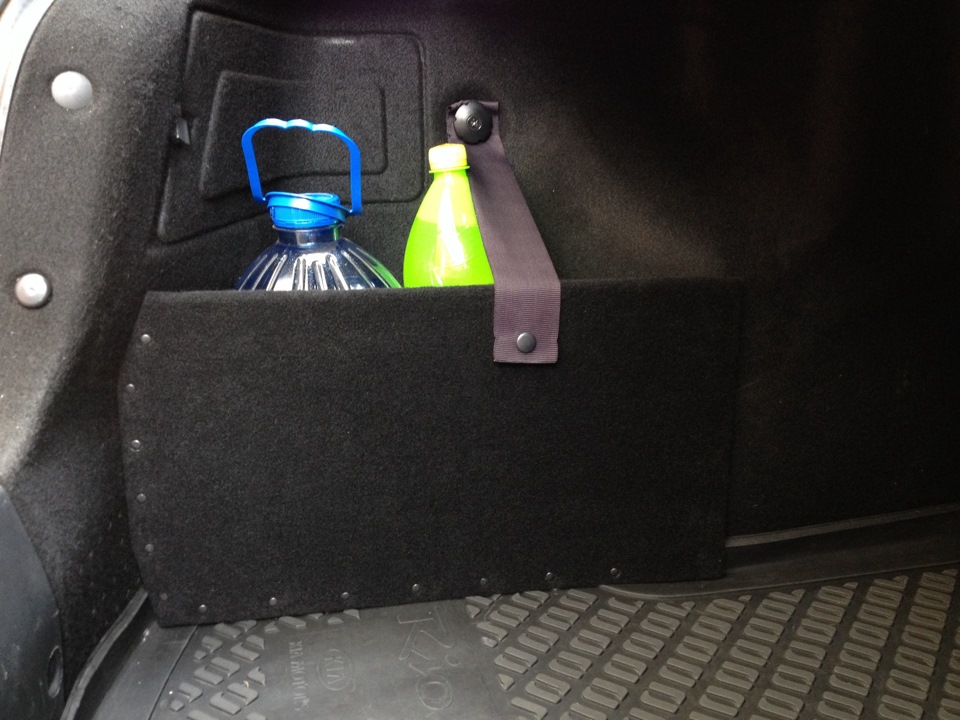

ради эксперимента решил попробовать сделать держалку для левого кармана в багажнике седана. хочется поставить такие штуки на поток, но немного видоизменённые. видел в инете много вариантов бэгов и эластичных креплений, но решил сделать жёсткую конструкцию, ибо нефиг пихать туда выше крыши. сделал шаблон из картона, основа стенки абс-пластик 2мм, подошва абс-пластик 1мм, отделка карпет, сгибы из стропы 40мм, крепления стропы — хольнитены и липучка.

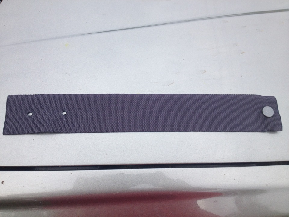

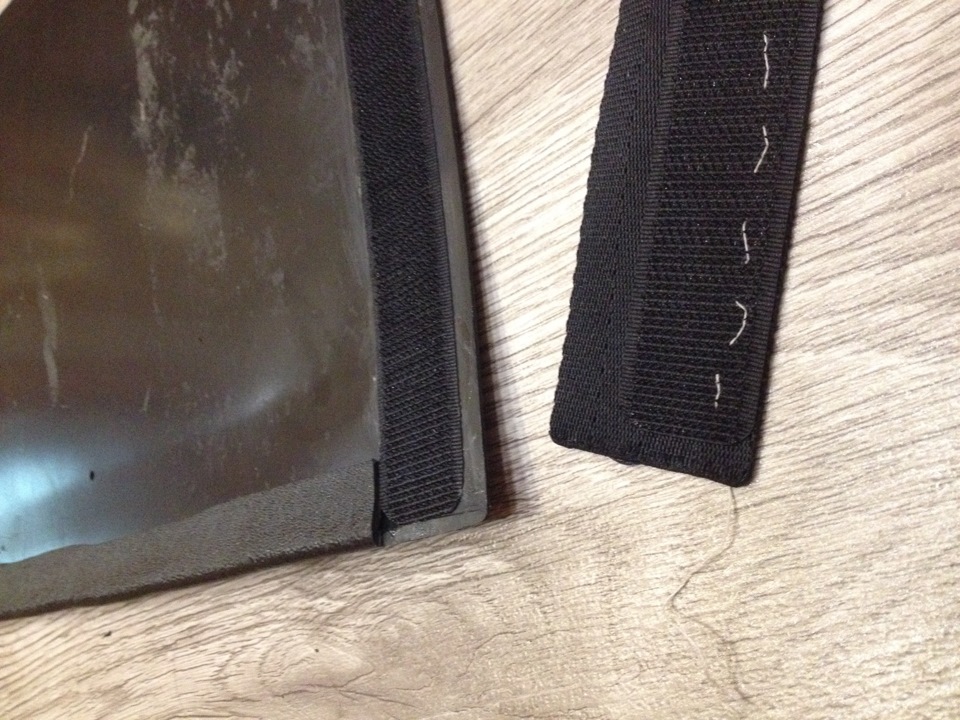

по картонному шаблону вырезал боковую стенку и пятку…феном согнул верхнюю кромку, для прочности, наклеил липучку к дальней, прямой стороне…отрезал стропу по длинне первой от фонаря, изогнутой вертикали и пришил к ней липучку…кусок стропы, выступающий здесь соединением боковины и пятки, посадил на хольнитены и обклеил карпетом боковину…тоже самое сделал со стропой к которой пришил липучку…ещё одно дополнение. стропа на фото широкая (50мм-была в наличии), а должна быть 20мм, потом переделаю. необходима для дополнительного крепления боковины, дабы исключить отлипание липучек от ворсистого основания багажного отсека (торможение, поворот либо ослабление цепкости липучки)…вид сверху, надеюсь понятно что пятка, нижняя пластина, сделана для исключения искривления и просто выдавливания боковины?..в карман помещается две баклашки по 4-5л…вот и всё, до новых встреч!
Кстати, ещё одна мысль — а что если верхнее крепление не стропой, а так же — пластик, например на петле? — жёсткость конструкции налицо. Можно сделать меньшую ширину, единственное неудобство — чтобы снять — потребуется барашек откручивать, а не липучку снимать. Зато, по сравнению с липучкой — долговечность. Ибо липучки живут очень недолго сами по себе(проверено на перчатках, куртках, etc)
Вкусно =) Во всяком случае, если будет для правой стороны такая же — прихвачу себе. Ибо слева у меня огнетушитель в креплении живёт. Единственное "но" — заклёпки поверх карпета — портят красоту. Может быть стоит скреплять ими пластик, а карпет уже поверх них?
спасибо! а никак) как и все резинки, которые автовладельцы натягивают от стенки до стенки. но у меня на полу фанера 10-ка, у некоторых нет ковра резинового или ниша на пневмоупорах. сам хочу в этот карман переложить всё, за чем постоянно залезаю в "погреб", вот и замутил такую штуку.

будет по другому конструкция выглядеть, но стропа останется,
липучки уйдут. это же промежуточный вариант))

Прикольнинько))) только как продумана возможность залезть в подполье за запаской?
