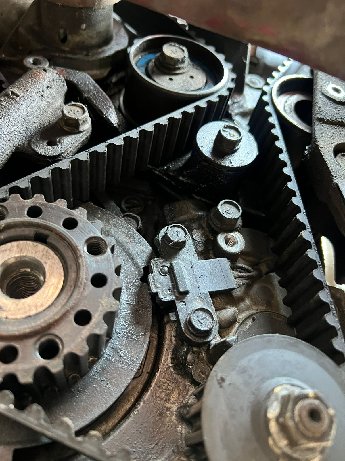

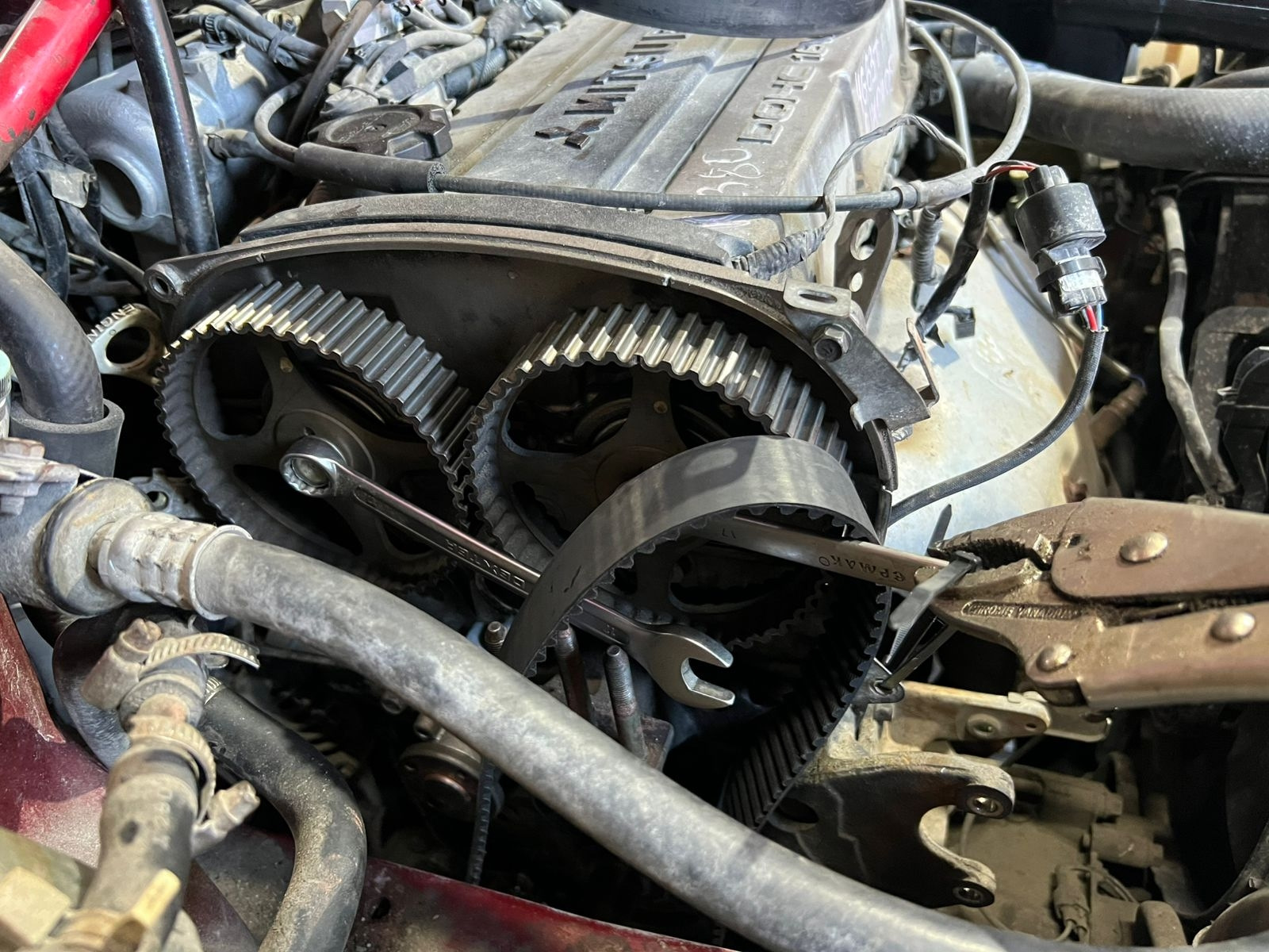

Подошла очередная замена грм, пробег составил 70т.к.
Запчасти покупал примерно дней 10.
Закупил все ремни, ролики и сальники. Все в оригинале. Самоё дорогое это помпа. Нашёл за 8200. Принципиально AISIN. К gmb и подобным доверия нет.

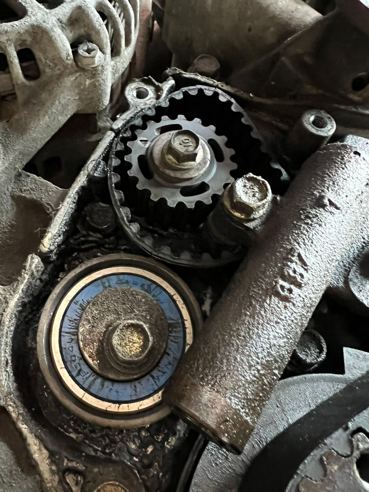

По замене все стандартно. Разобрали, отмыли, собрали — завели. Не понравилось, снова разобрали, более тщательно все собрали. Завели — ок.
Дополнительно полностью заменил антифриз с промывкой системы. И заменили масло.
Замена была примерно месяц назад. Сразу не оформил запись. А сейчас уже некоторые моменты не охота расписывать. Надо все делать сразу, пока мысли горячие.
Запчасти встали примерно в 30 с учётом масла.
Вся работа около 5.

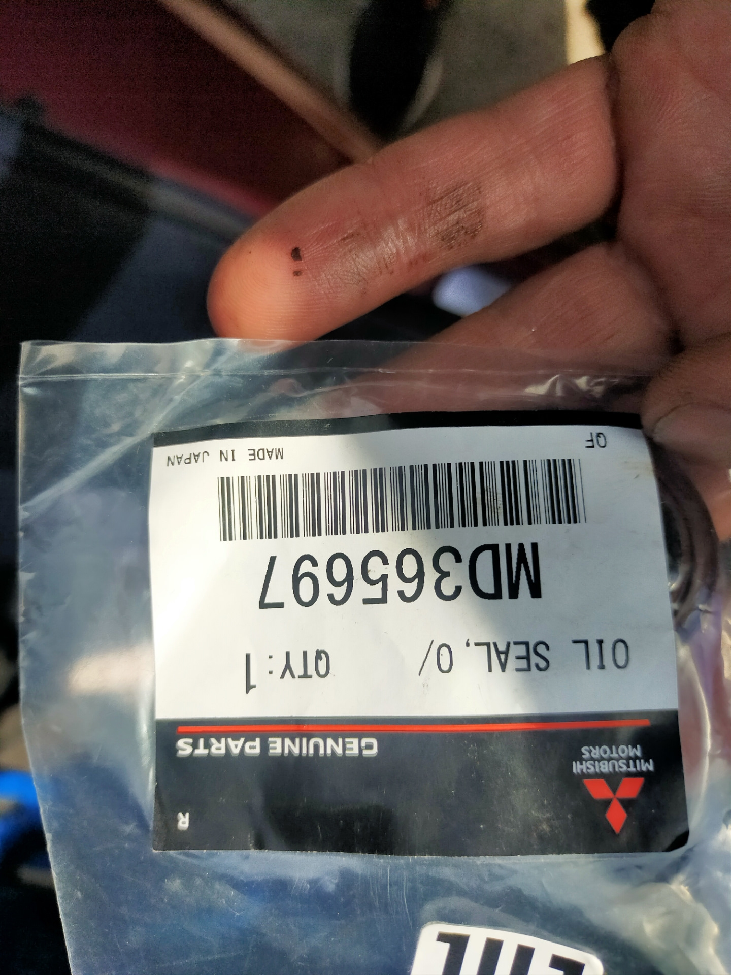

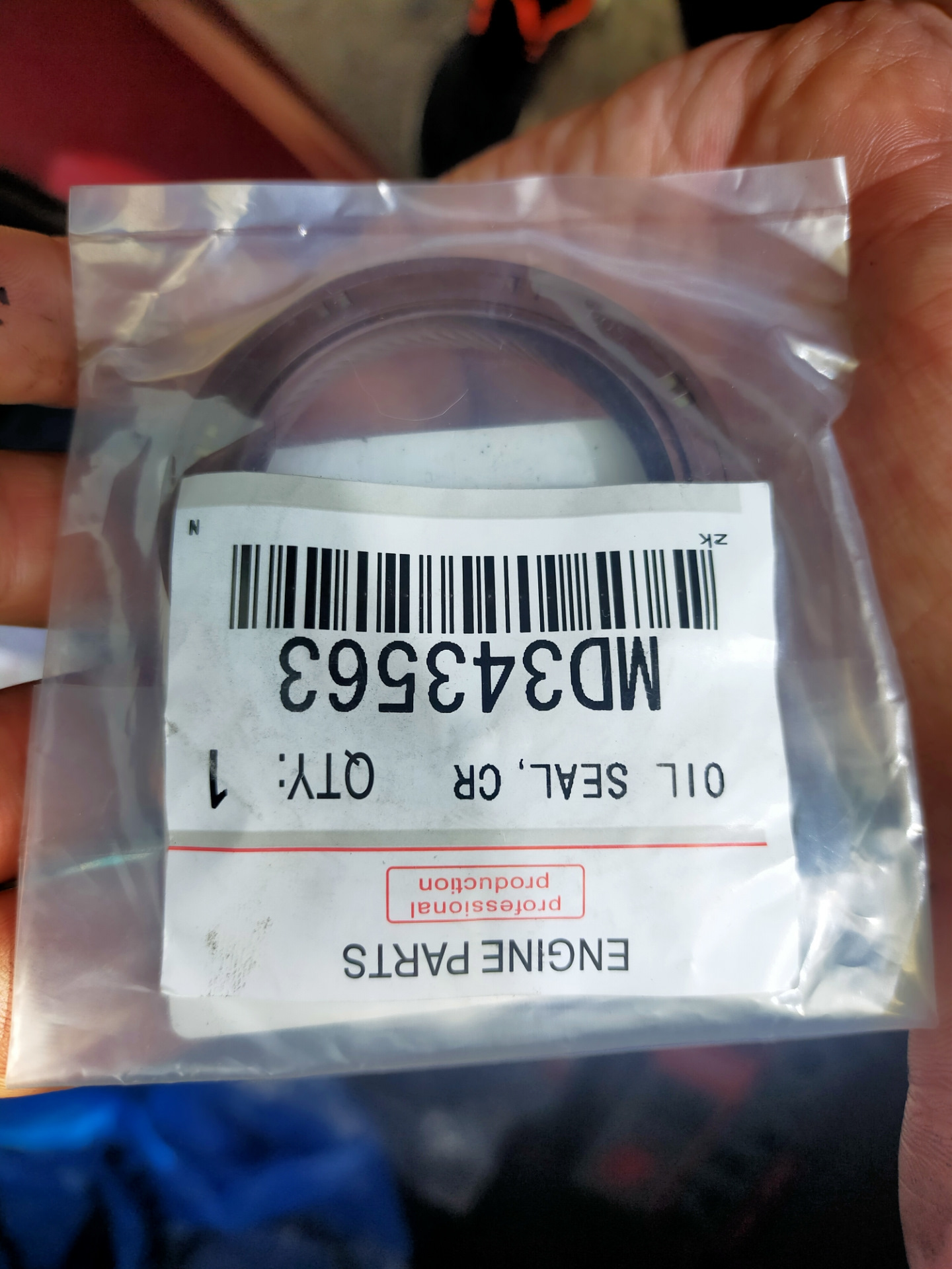

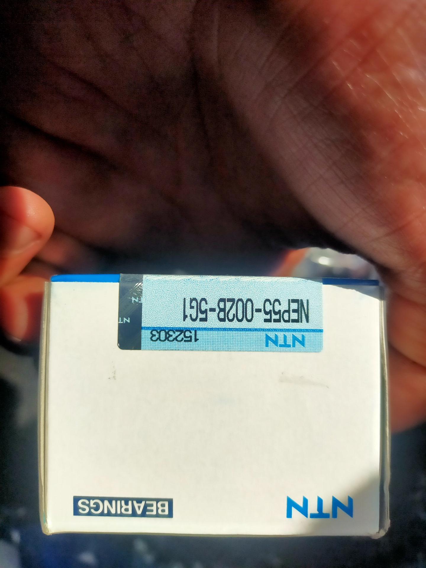

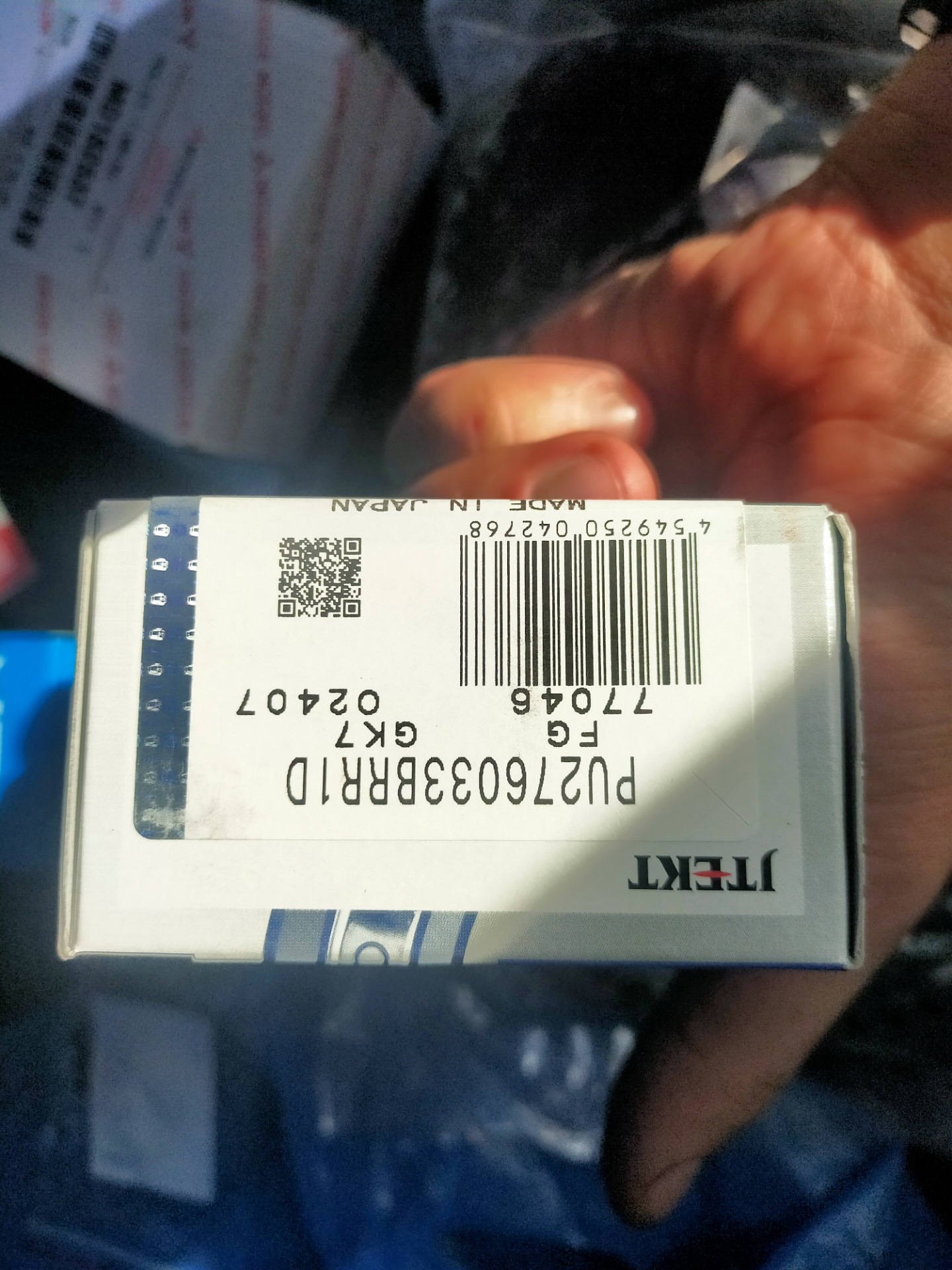

Запчасти на фото: MR984778
Запчасти на фото: NEP55002B5G1
Запчасти на фото: PU276033BRR1D
Запчасти на фото: PU159026RR1HY7, O1807
Запчасти на фото: MD365697
Запчасти на фото: MD343563
Запчасти на фото: MD182537
Запчасти на фото: MD153103
Запчасти на фото: MD326059

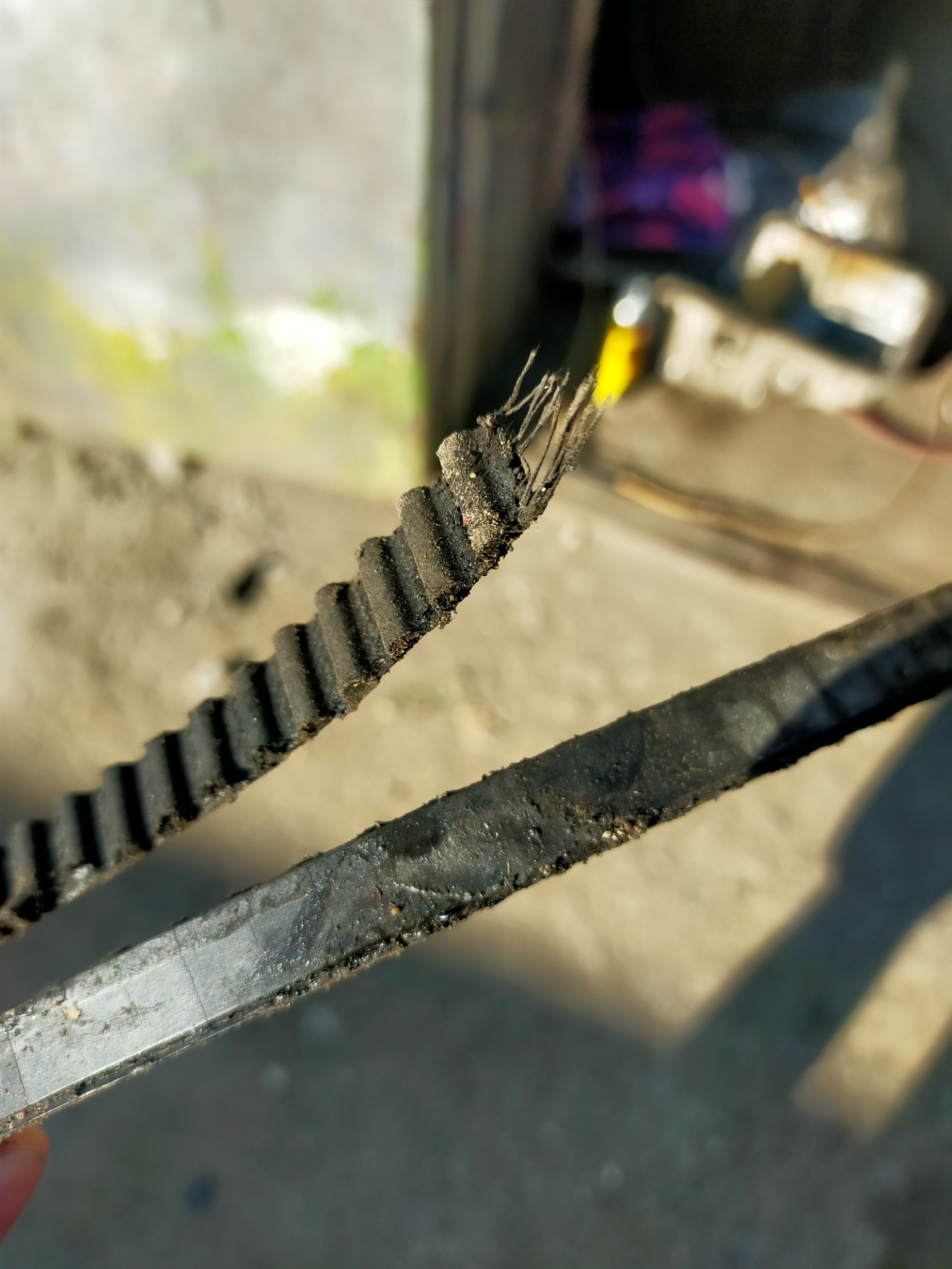

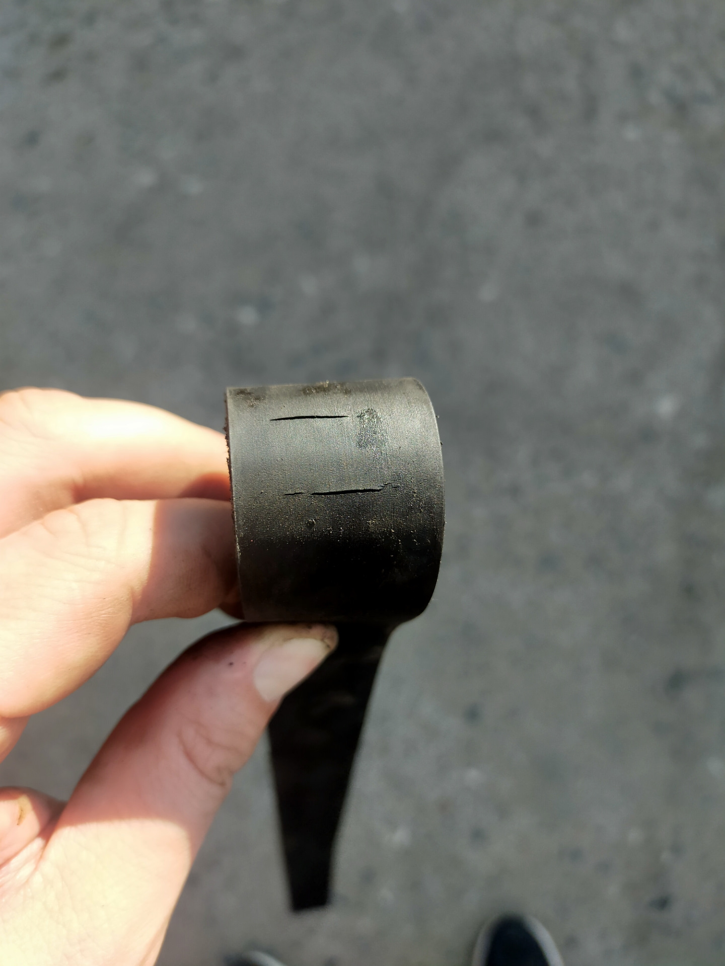

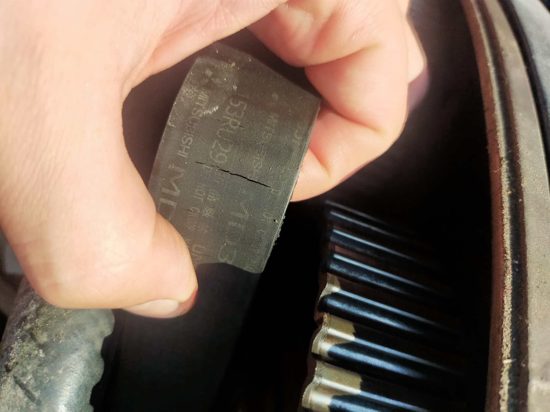

Ремень оригинальный после прогрева не тарахтит на холостых?
Не тарахтел. Не предыдущий и этот тоже. Первый раз собрали, с натяжкой не угадали, был звук. Перебрали, теперь тишина

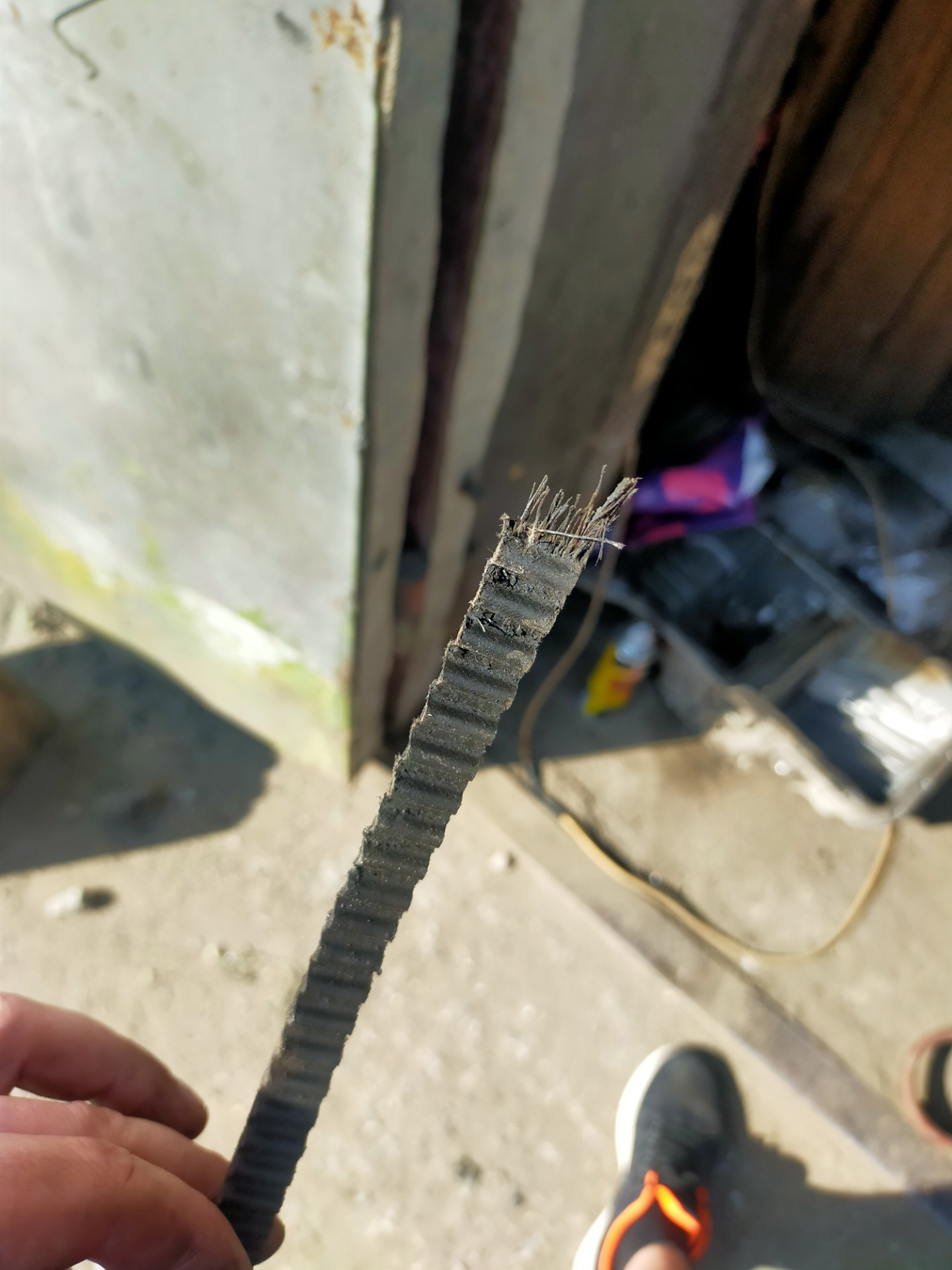

Просто у меня и у многих кто ставил был звук от ремня, причем натянут он был правильно. В итоге 3 года ездил терпел, со временем звук сначала стал тише потом ушел. На ремне прошёл 40тыс за 5 лет, когда менял был порепаный. Все таки надо не только на пробег но и время ориентироваться. 5 лет и если пробег не достигнут целевой то замена.
Как раз около 5 и прошло. От этого и решил менять
У меня тарахтел. Потом пересобрали и норм стало.
Наличие наклейки ещё не говорит о том что это оригинал
