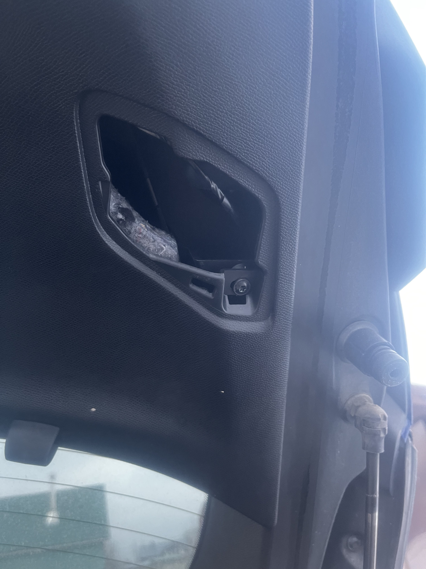

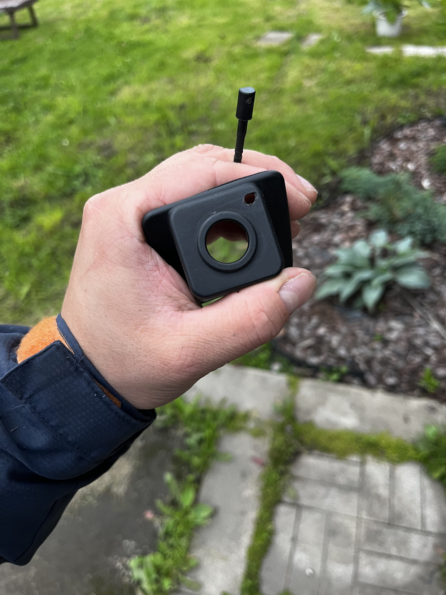

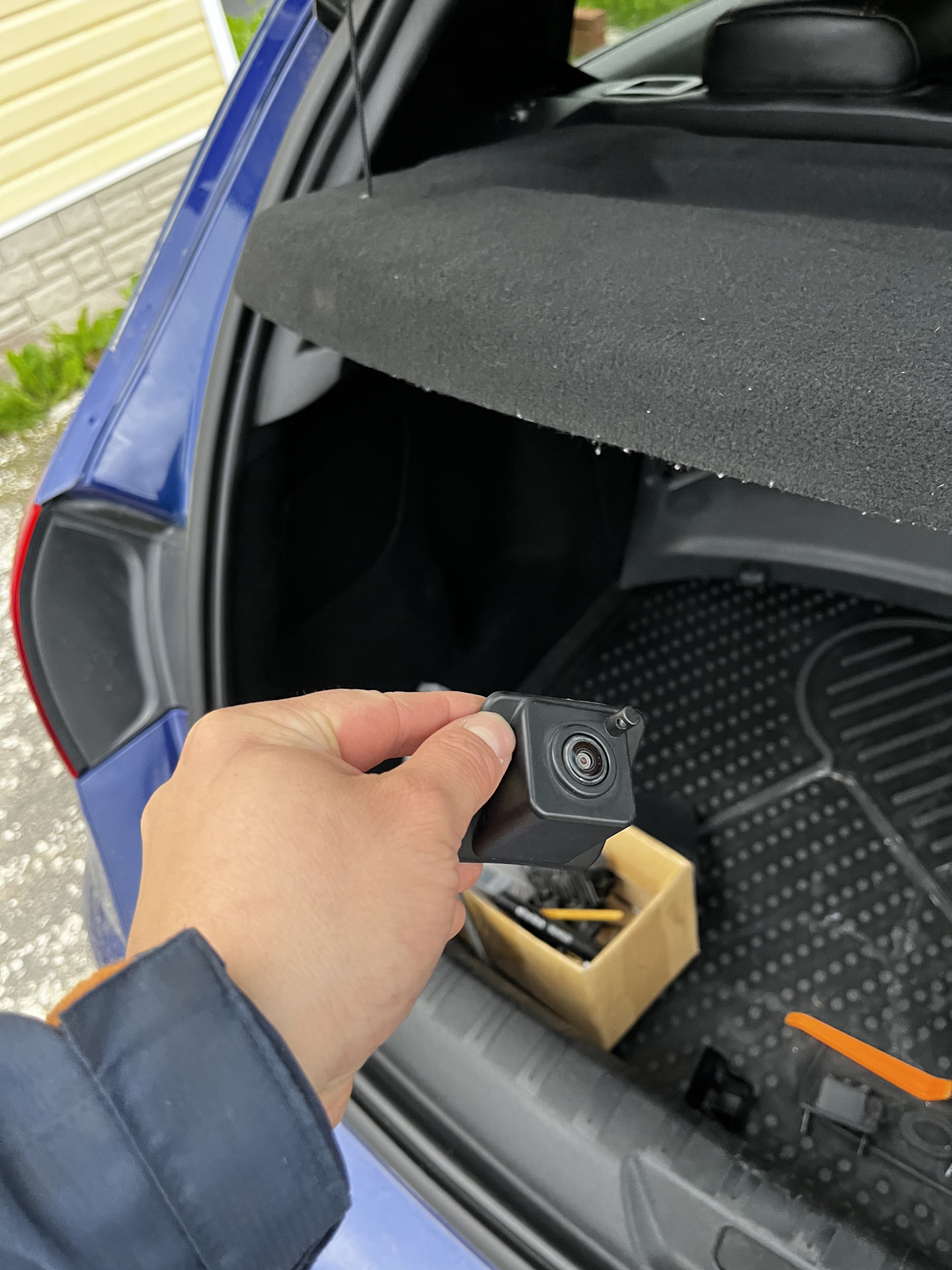

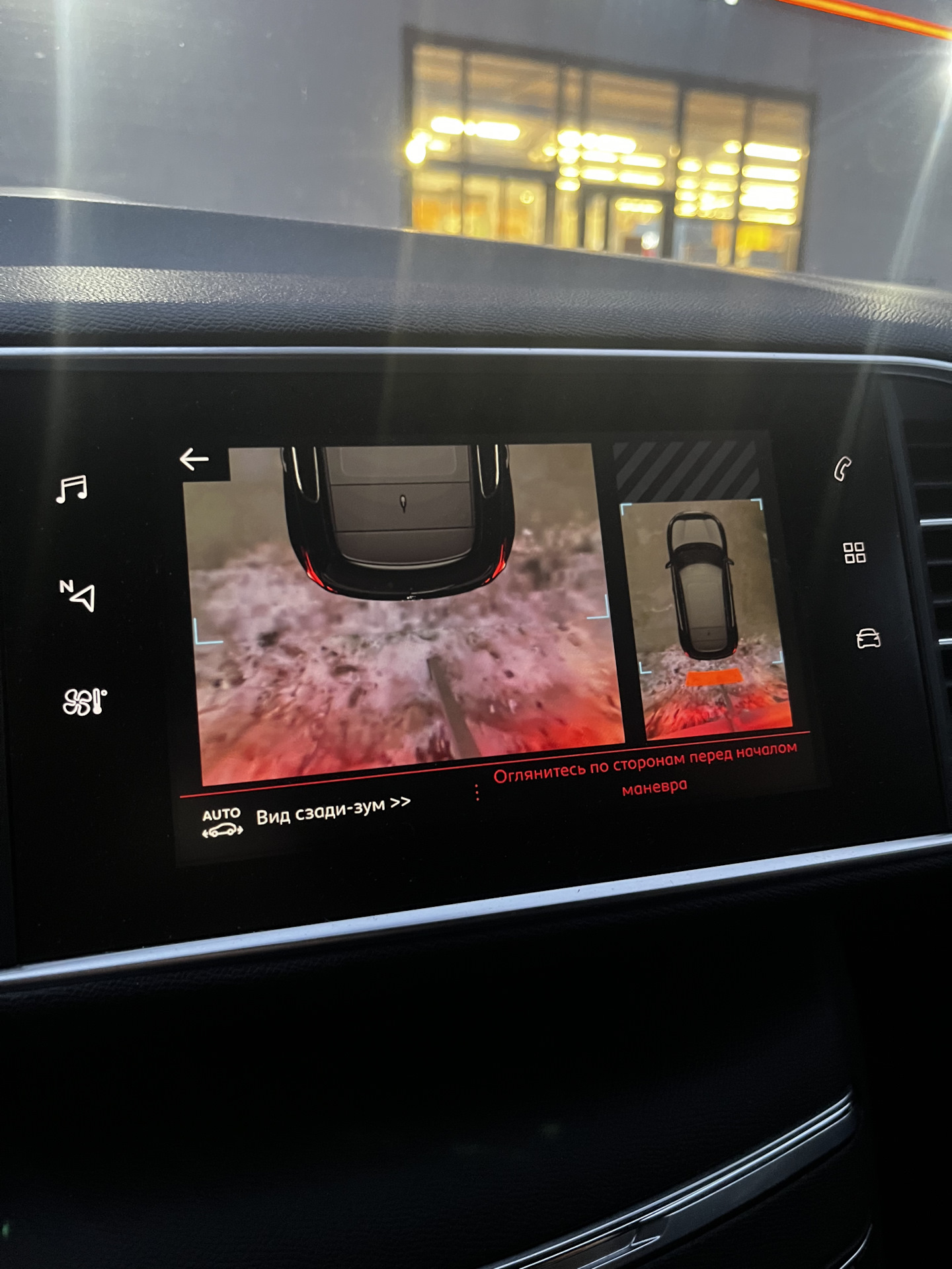

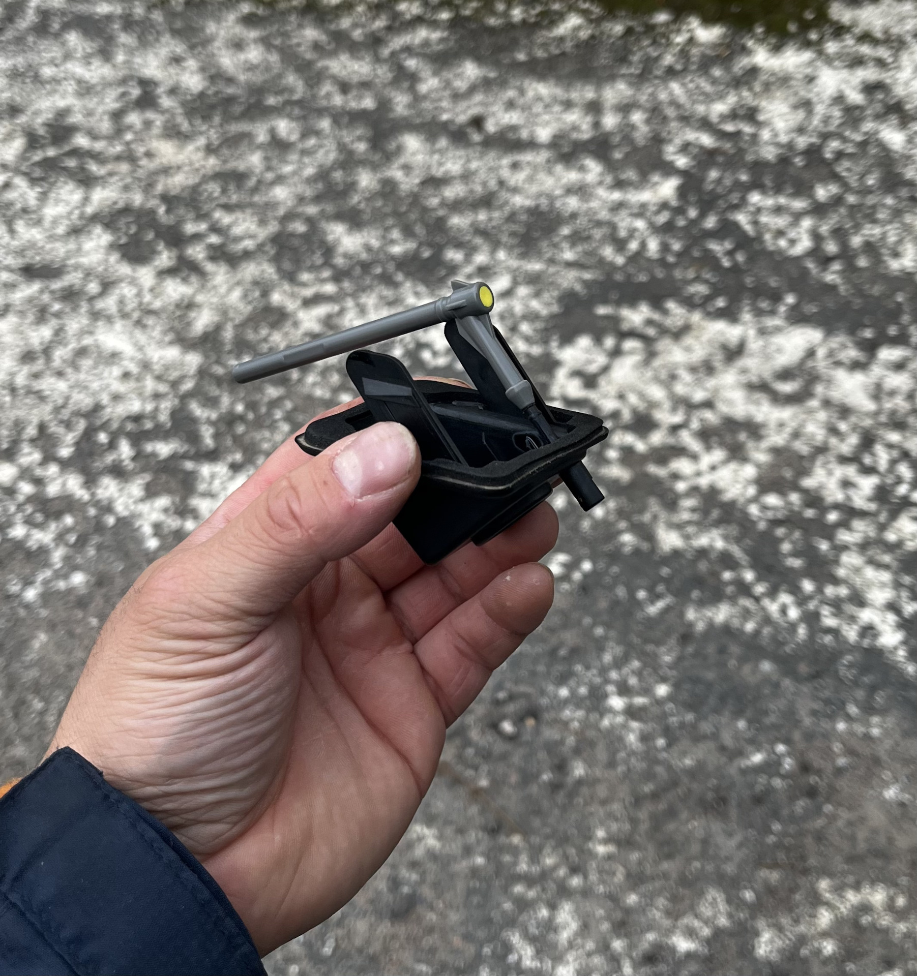

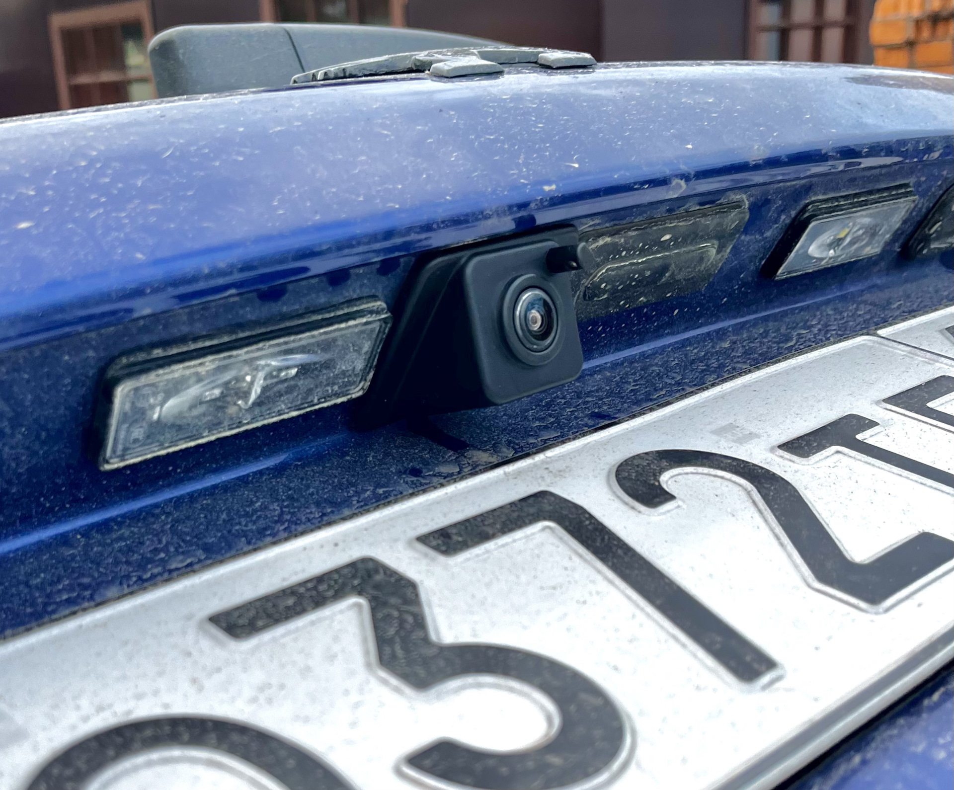

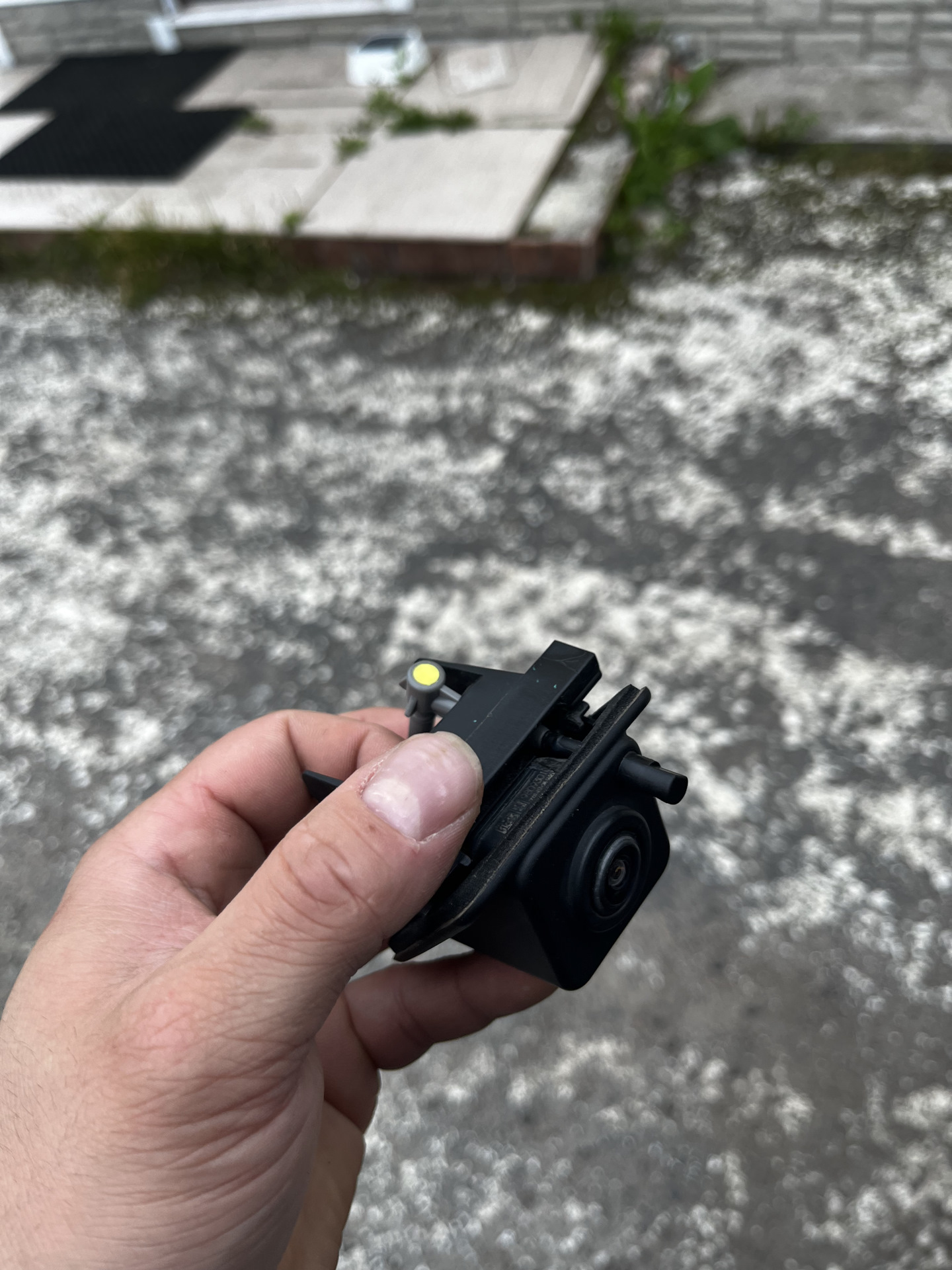

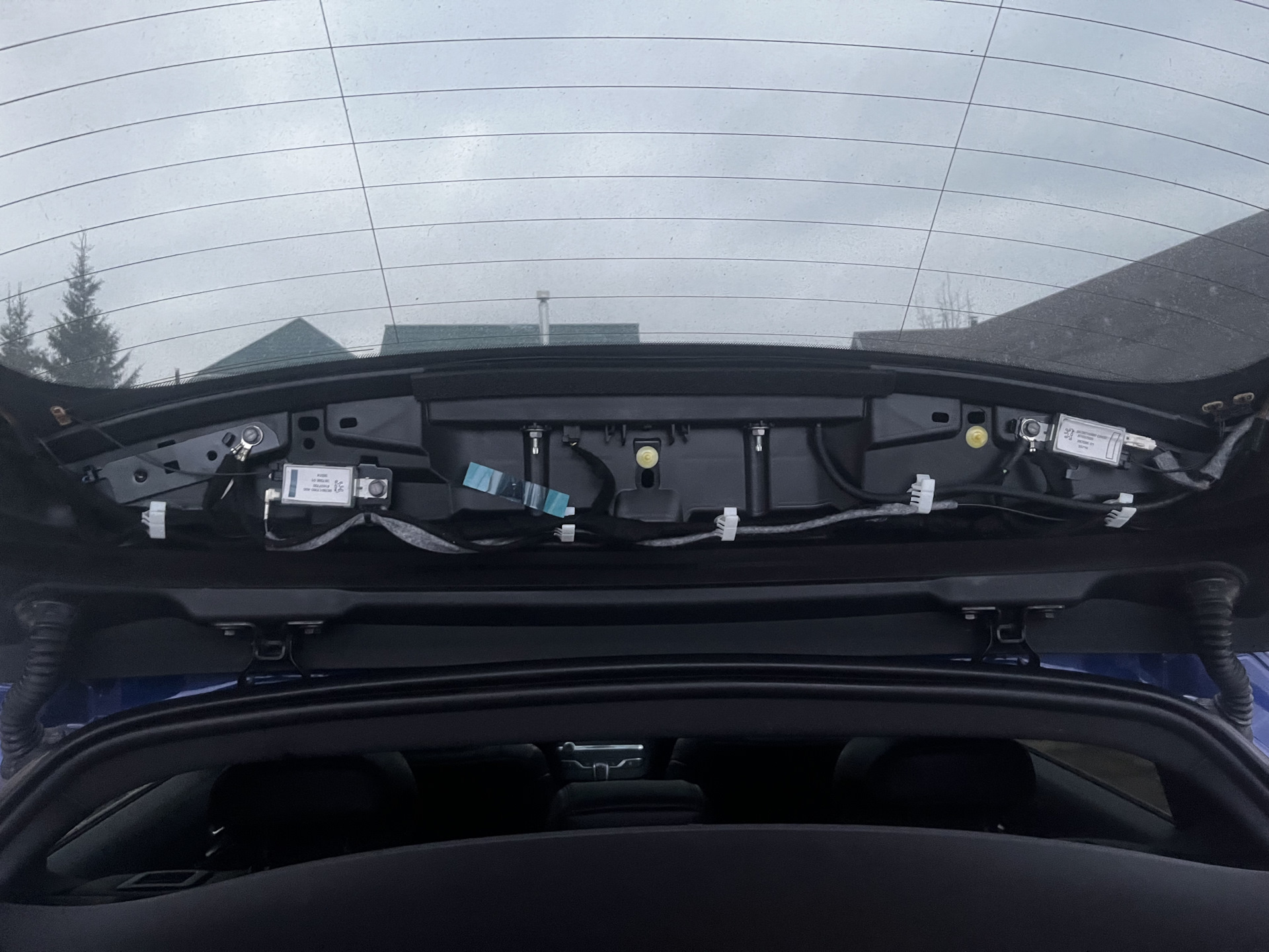

Как то одним днем мне Максим styleflava предложил поставить камеру 180 градусов, ну как тут отказать и понеслось)

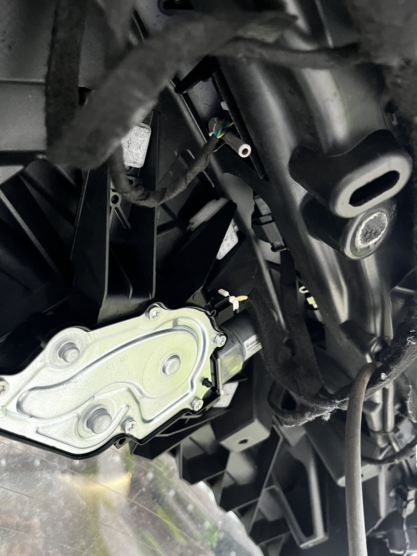

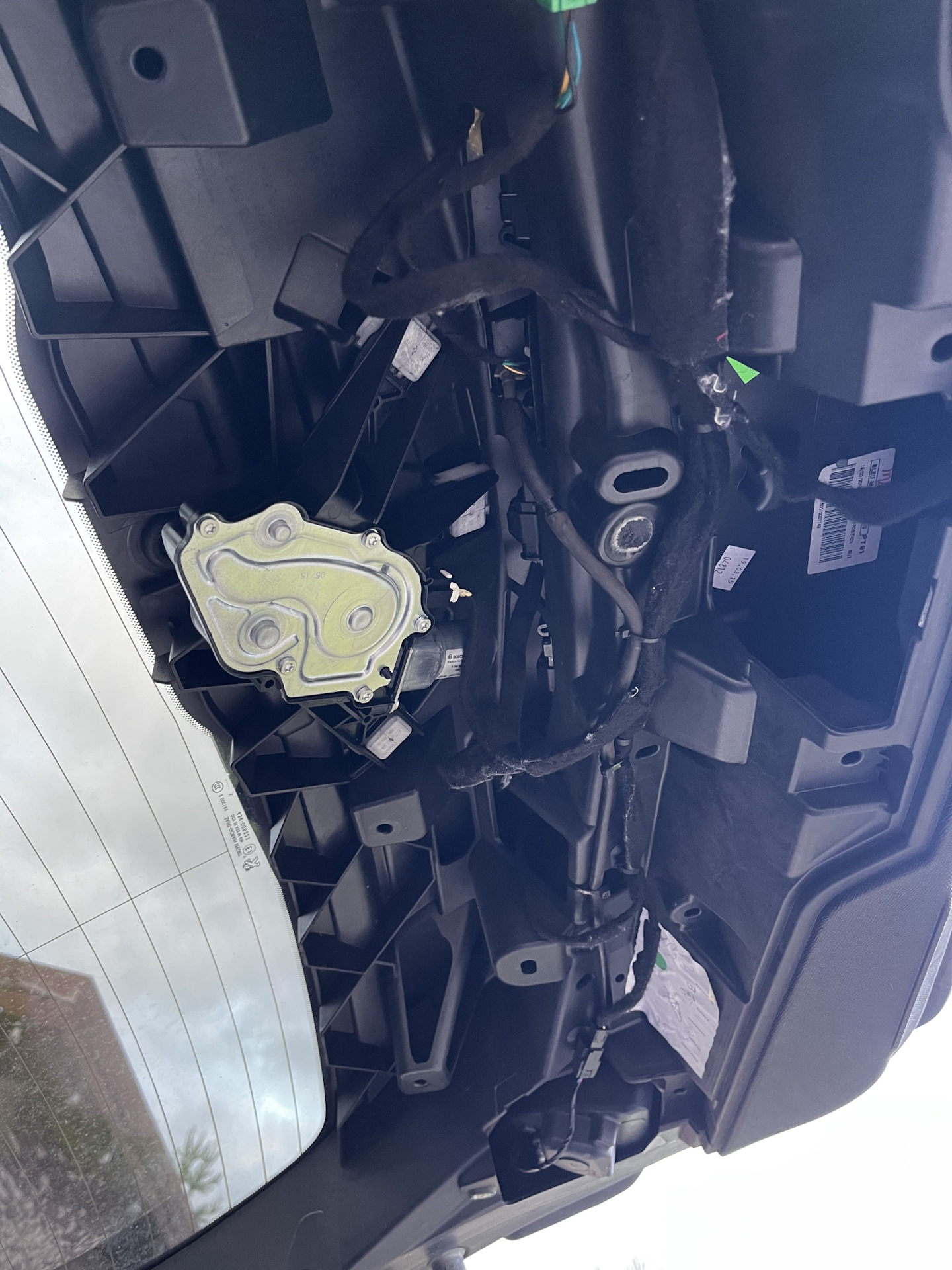

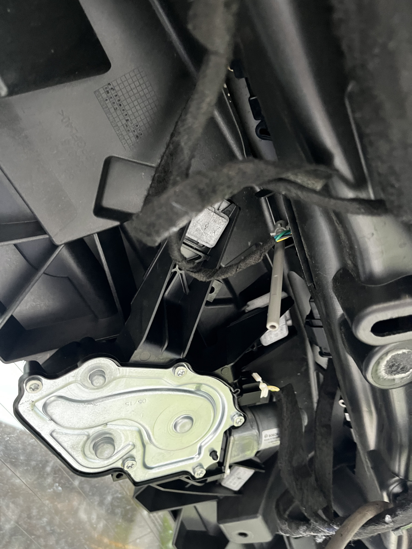

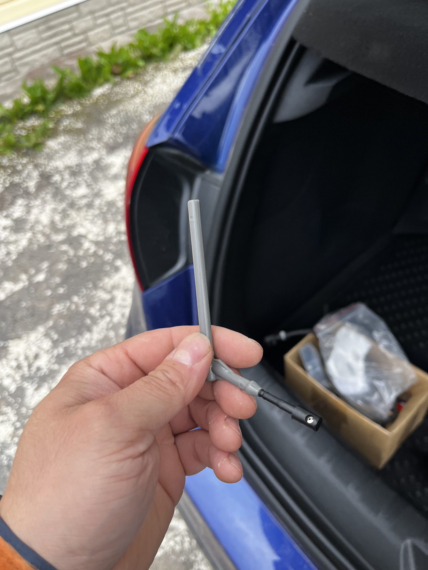

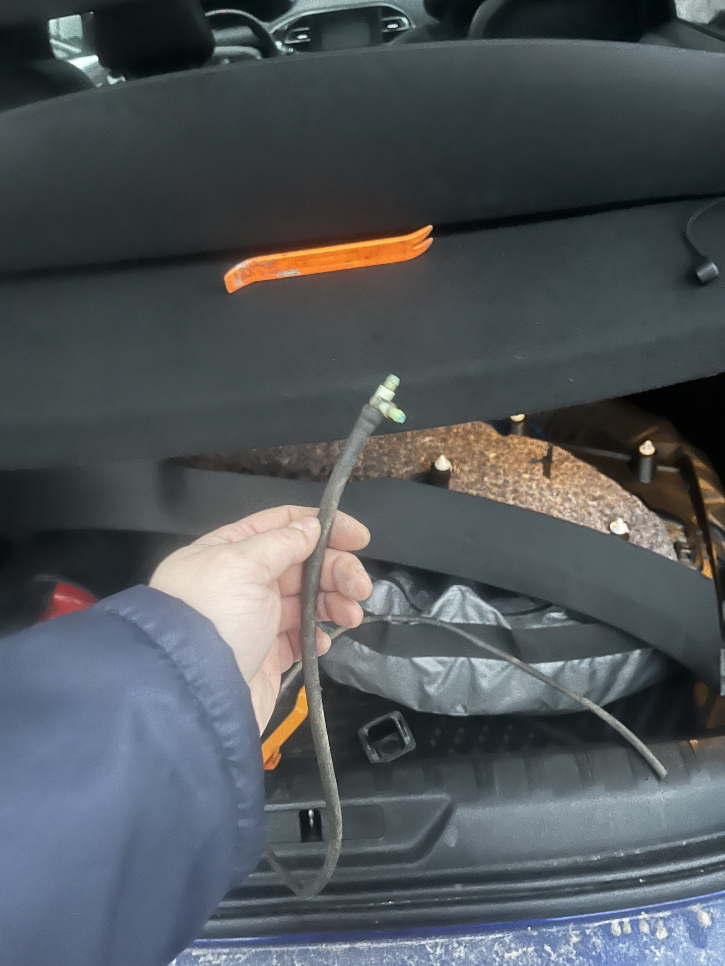

Позже подумал воткнуть омыватель камеры еще туда, в принципе ничего сложного.
Берем шланг от распиленного втса и тройник, туда же обратный клапан и ваговскую форсунку с удлинителем, ну куда без вага нынче, собираем эту всю кашу на стяжки и все готово)
