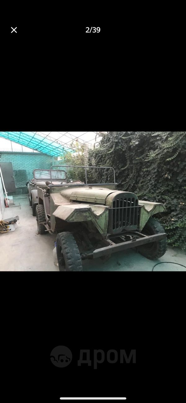

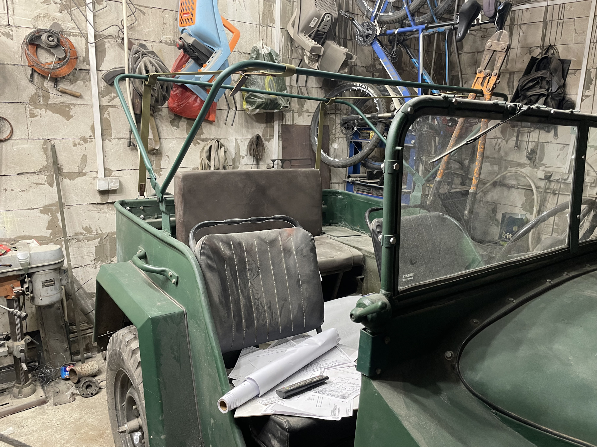

Прокатившись на скорости (достижимой для газика) понял, что без тента сильно ветрено. Озадачился выбором тента.
Год назад покрасил дуги тента, которые достал прошлый владелец.

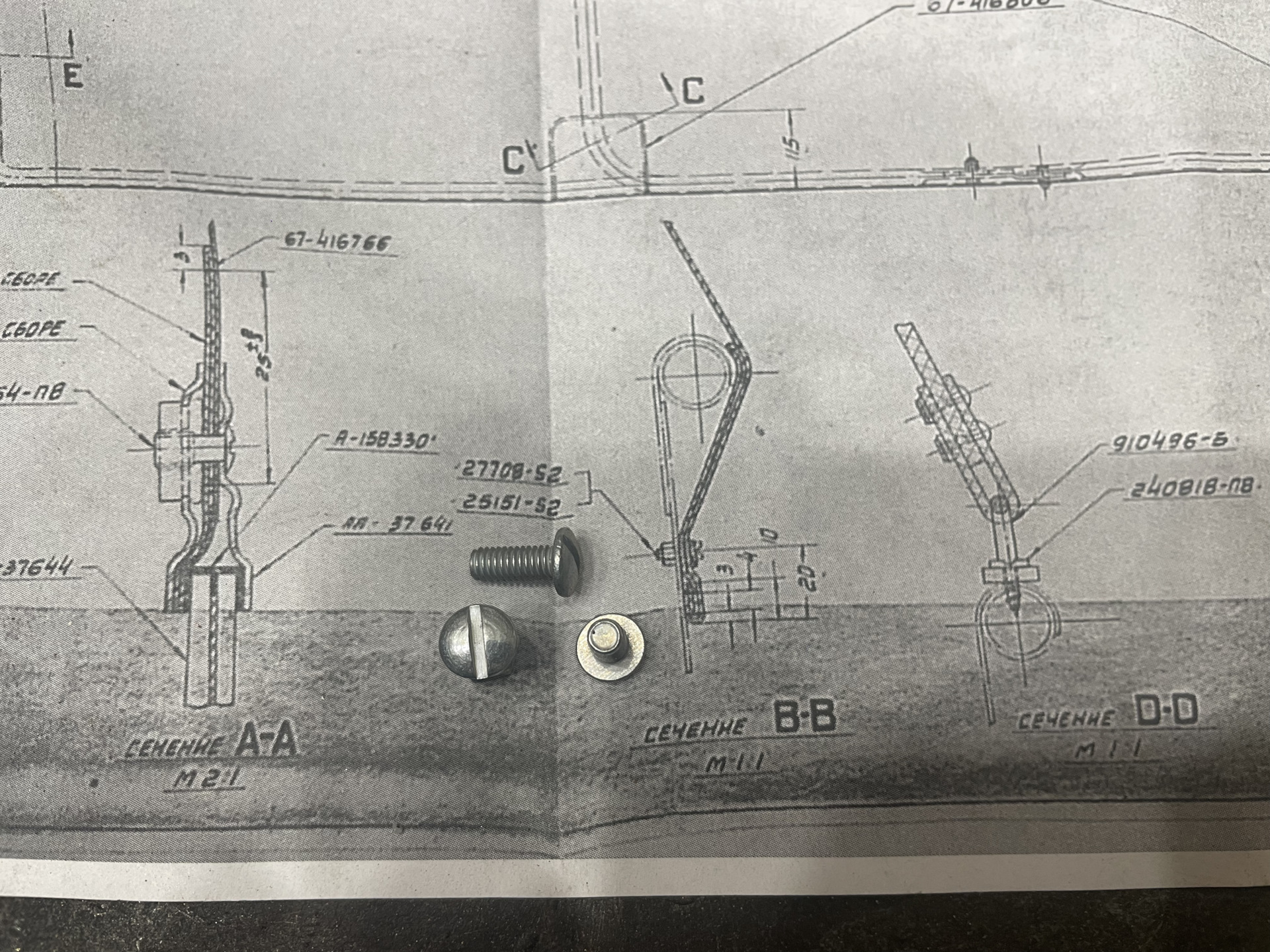

Три месяца назад сделал болты для дуг тента.
Пару месяцев назад заказал нужные винты. Изготовил монтажные пластин для тента.

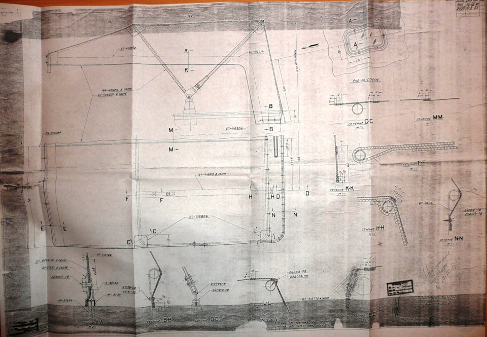

Тент на ГАЗ-67 менялся по годам. Менялось расстояние между ремнями крепления. Менялись пряжки на ремнях тента. Менялось стекло. На более поздних машинах добавились скобы и ремни для крепления сложенного тента.
Годы изменения и полный перечень изменений мне не известен, но возможно к весне все станет понятнее:
— изготовитель тента грозится зимой написать все известные ему отличия (а он знает о них лучше, чем кто-либо другой);
— Александр region-73 начал создавать обобщенную таблицу с изменениями газиков по годам (ему нет равных в знании отличий кузовщины и рамы).

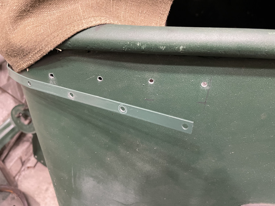

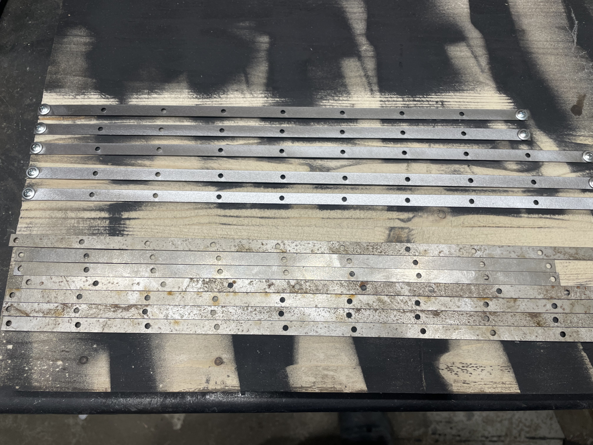

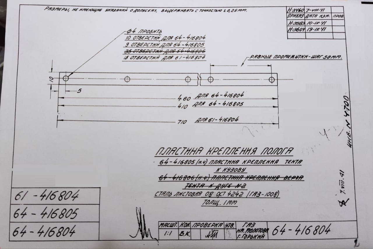

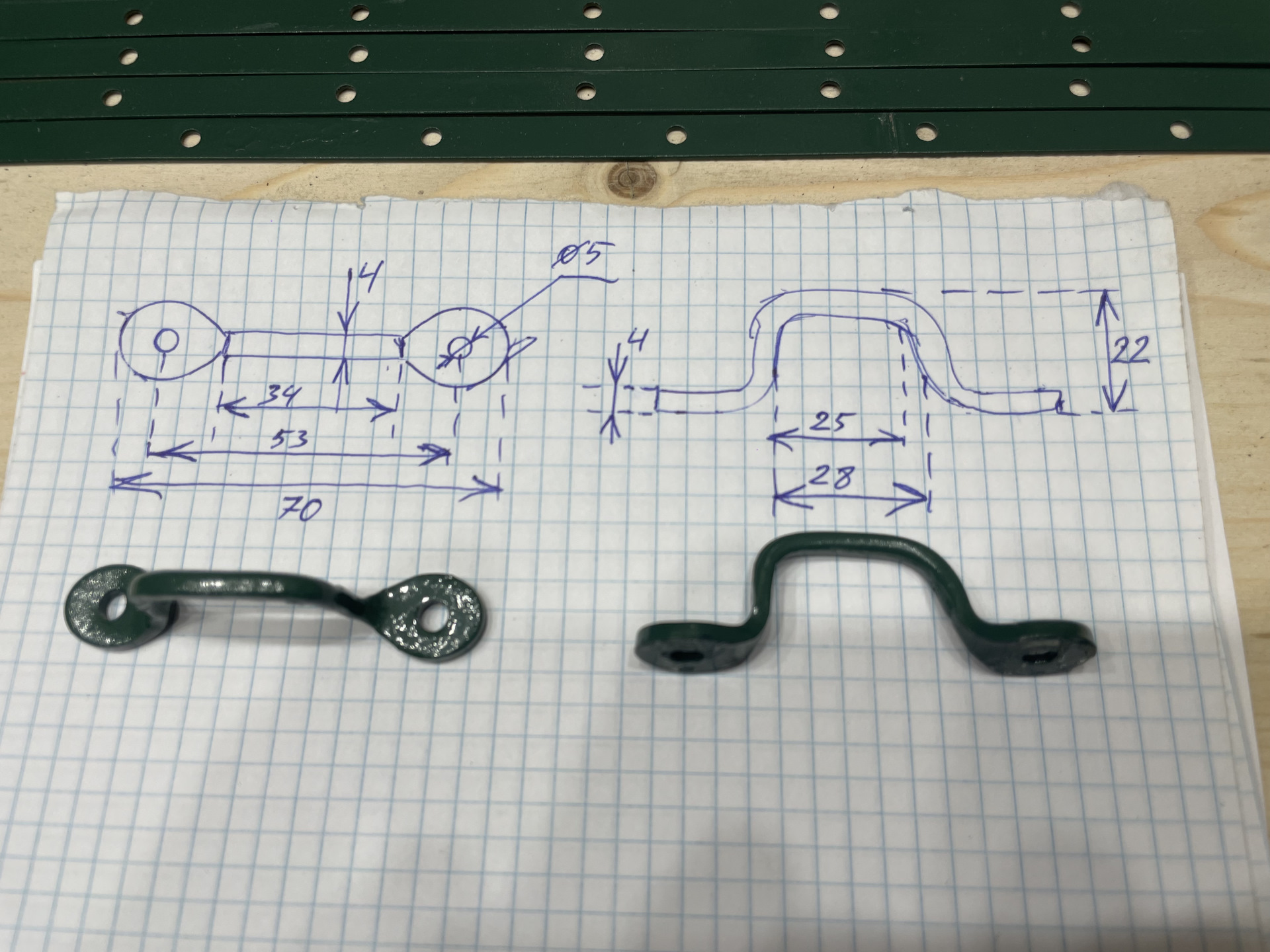

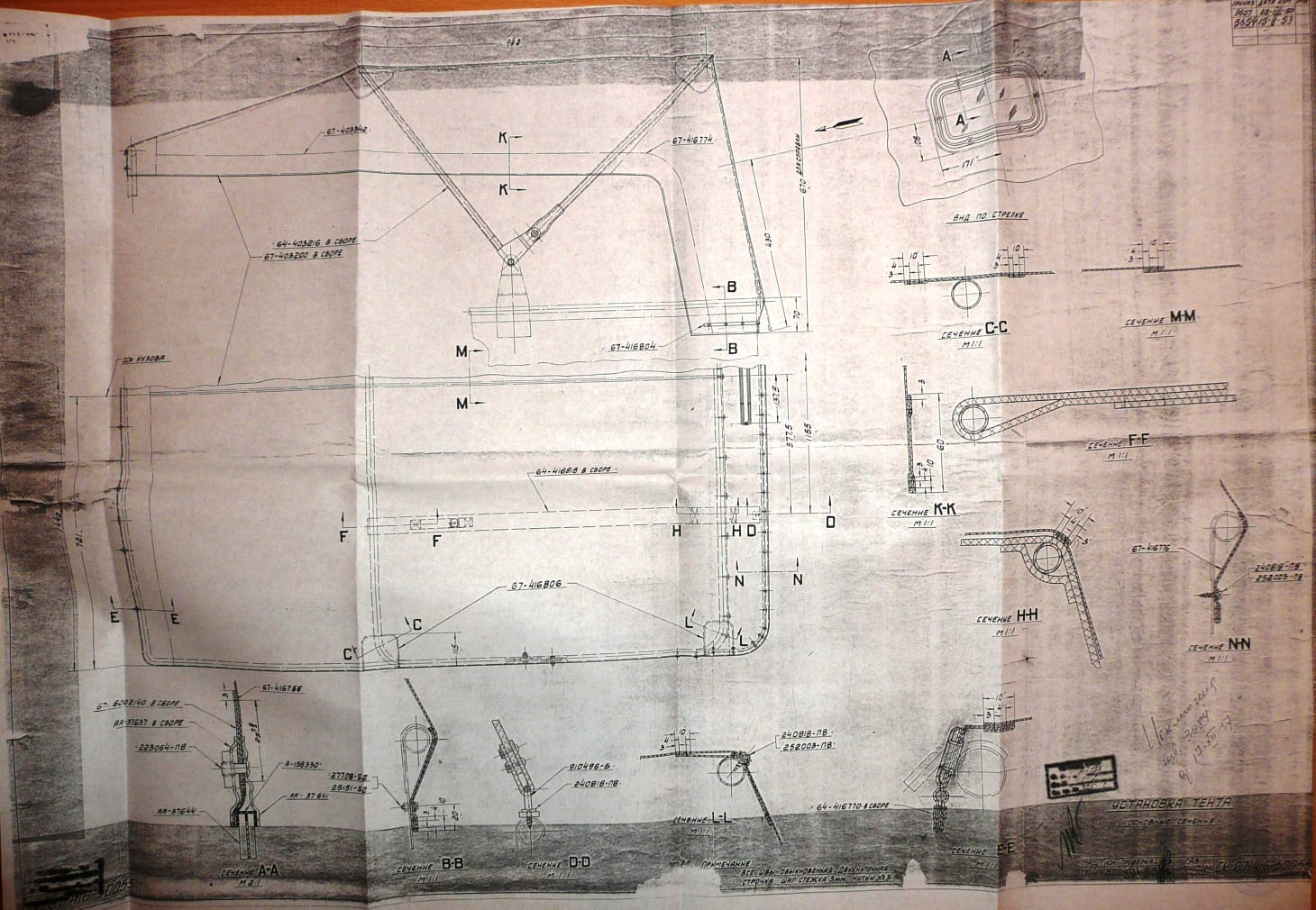

Для установки тента необходимы узкие пластины, которые крепят его к кузову. Пластины тоже имели различия по годам. Отличались шириной.
По совету опытных, для лучшего крепления, центральную пластину сделал на 100 мм длиннее положенного. Нарезал запасной комплект…

Приступаю к самому процессу установки.

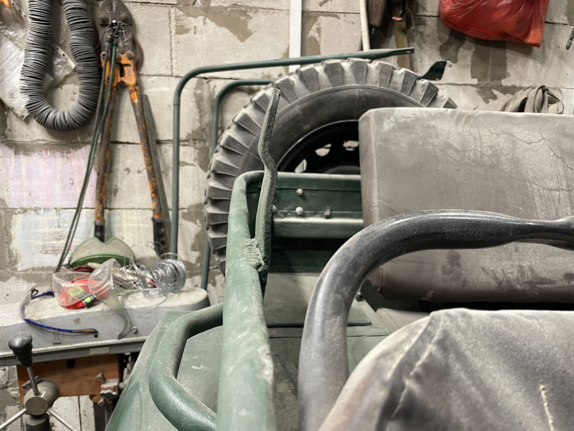

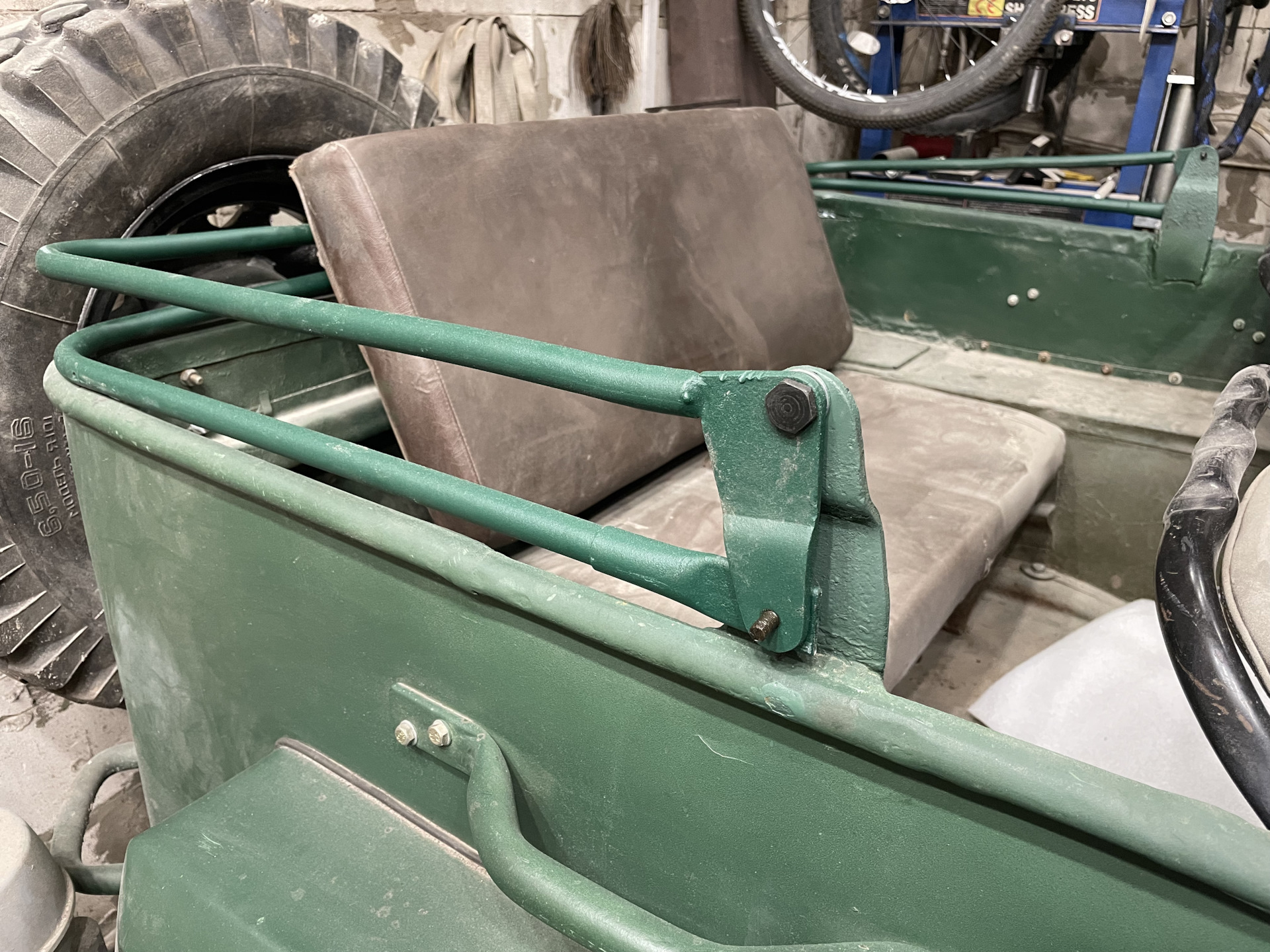

Тент устанавливается на два кронштейна на кузове. Оба кронштейна имеют обломанные в них болты. Один кто-то начал высверливать и не закончил это дело. Второй просто обломан и все.
Но еще кронштейны загнуты в левую сторону. Возможно что-то справа упало на машину, а возможно машина легла/перевернулась на правый бок.

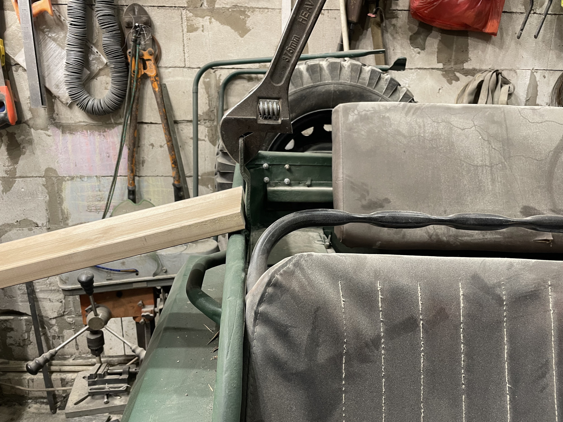

Тупо бить молотком и выправлять не получается. Кузов пружинит. Подставил, с другой стороны, кувалду и продолжил бить. Может делать это нужно было вдвоем, а может веса кувалд недостаточно, но тоже не получилось.
Пришлось сооружать упор под каждый кронштейн. Частично ровнять молотком, а частично большим разводным (незаменимый инструмент при кореженье металла).

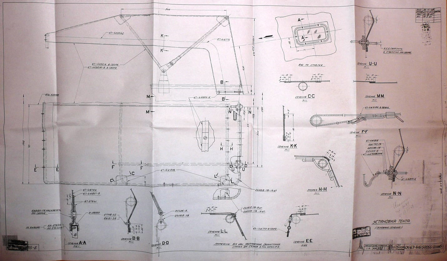

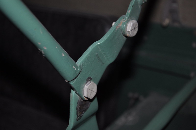

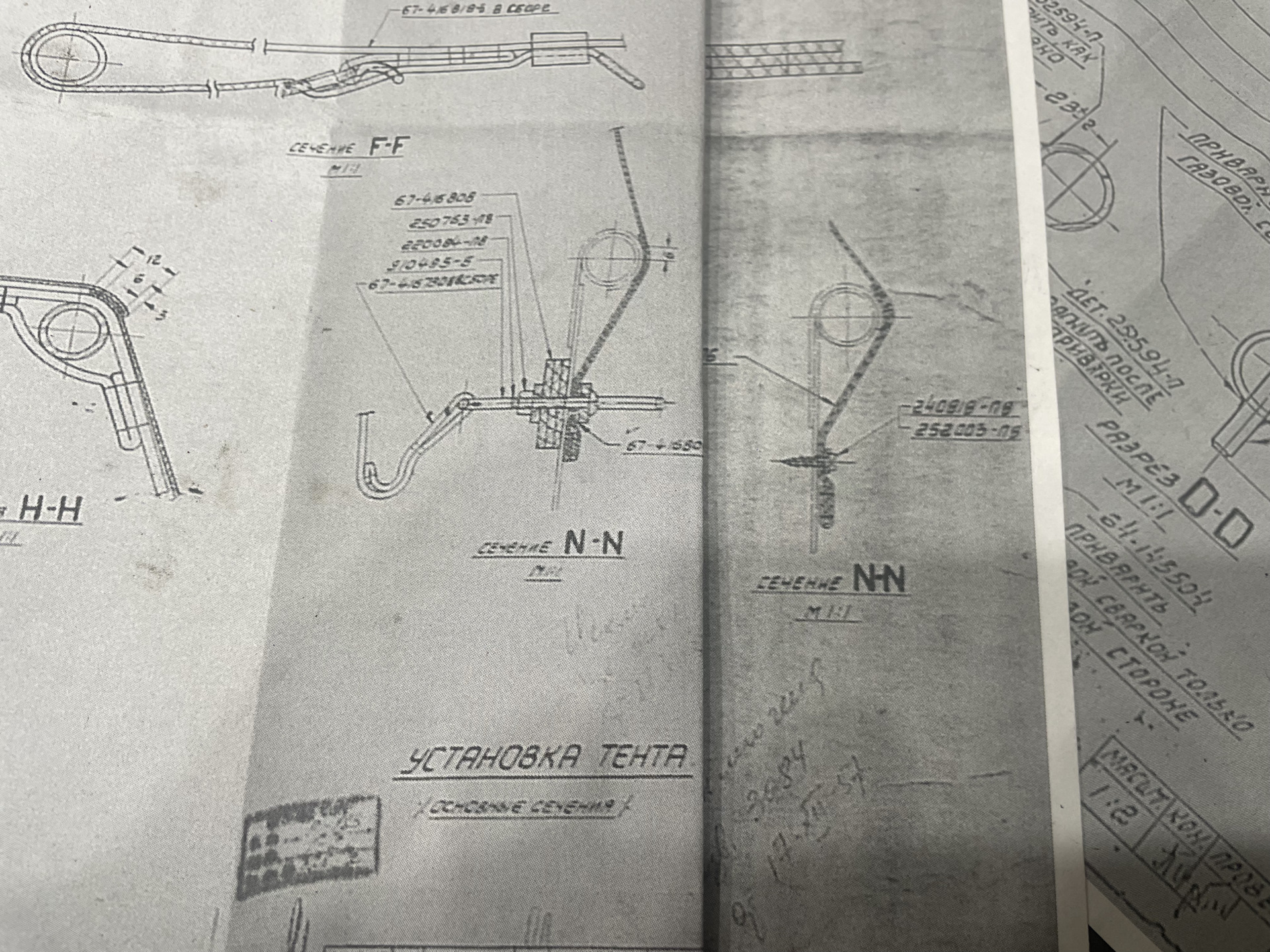

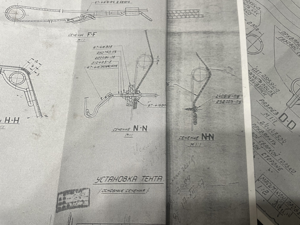

Дуги установил. Возник вопрос как соединять их между собой. Подвижную дугу прикручивать изнутри (как по логике)?
Или снаружи, как на образце в Политехе (и периодически попадается в других местах).

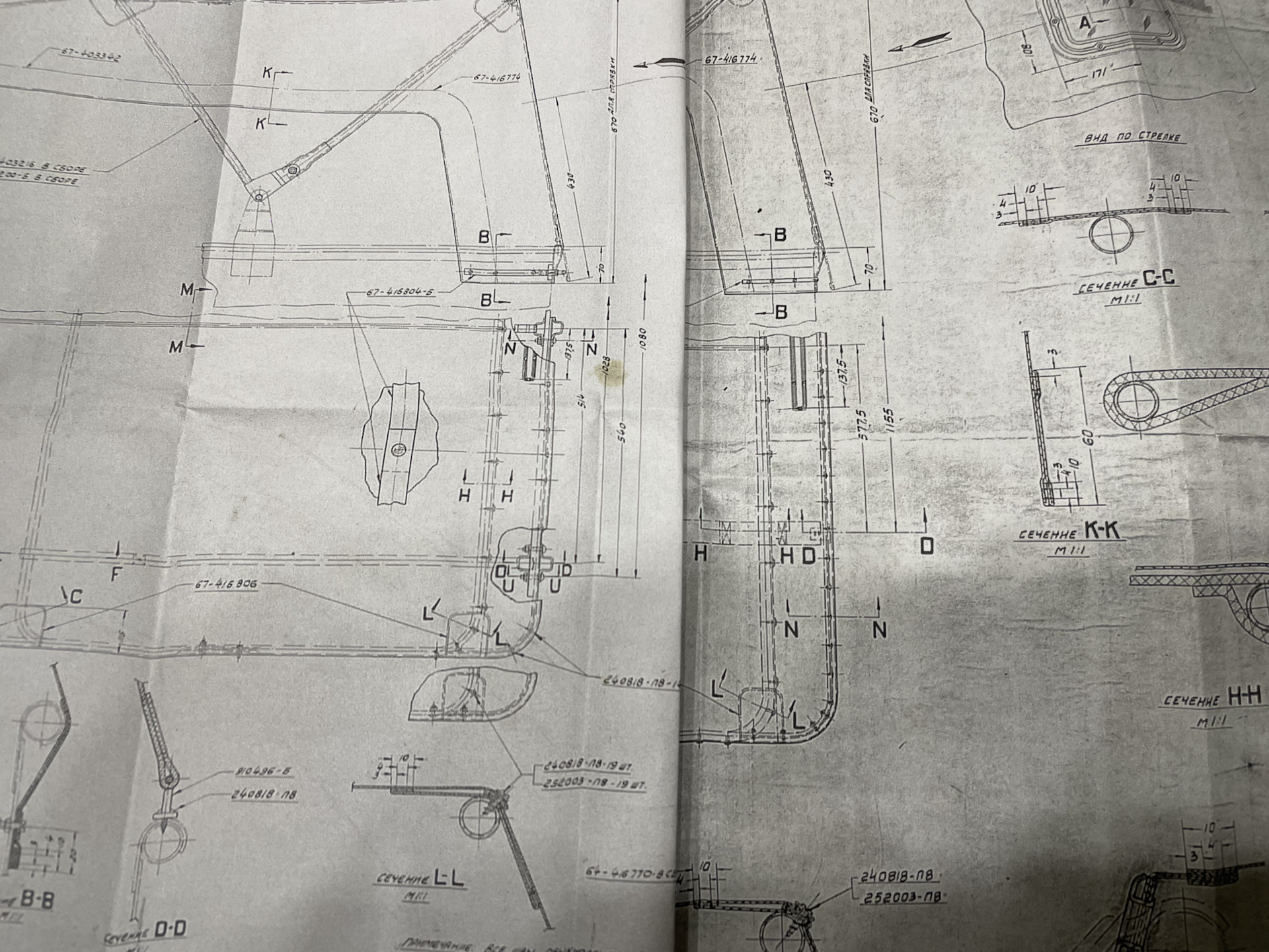

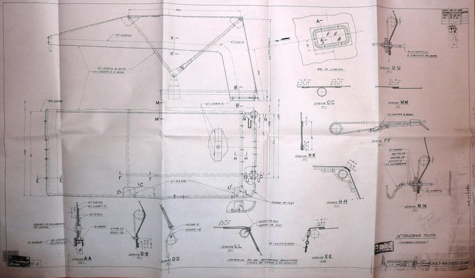

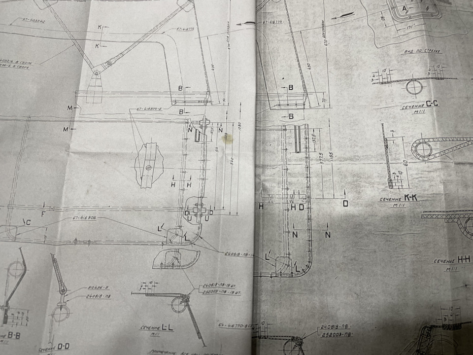

На чертеже есть схема, но довольно мелкая и практика показывает, что чертежи нужно перепроверять.
Поинтересовавшись у старших собратьев, получил подтверждение, что у меня правильно. Изнутри.

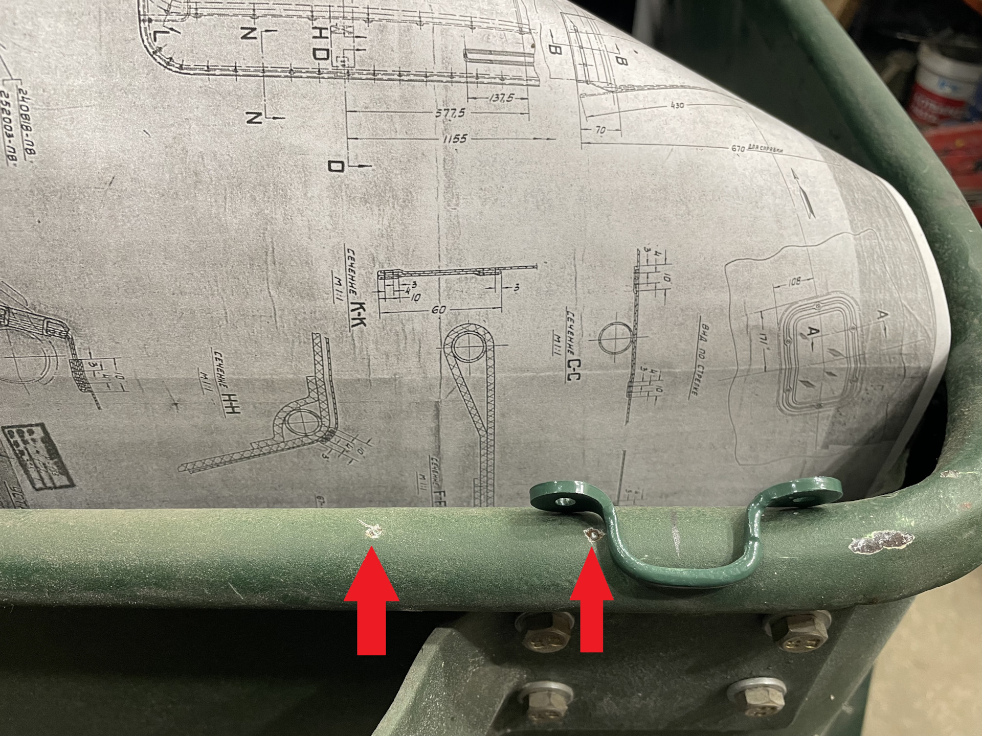

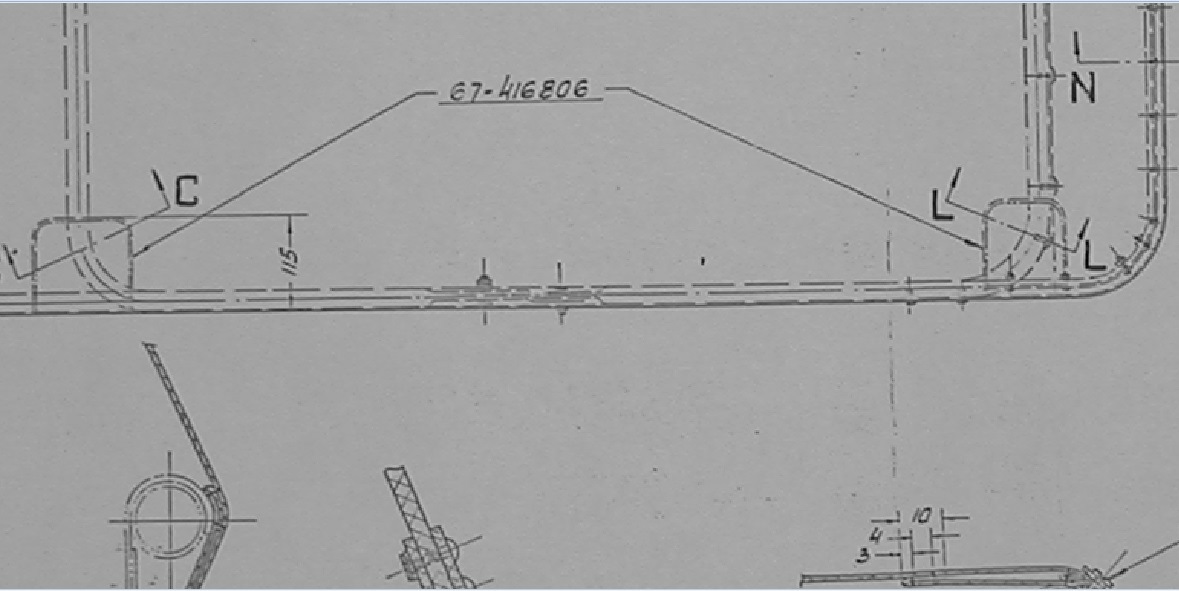

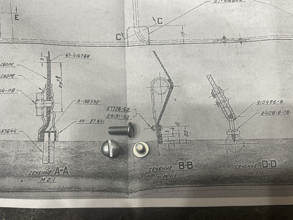

Далее крепить скобы. Смотрю чертеж, вымеряю, прикладываю…
Стрелками отмечены места «оригинальных» точек крепления, а скоба лежит согласно чертежу.
Тут я и открыл в чем отличие раннего и позднего тента. До этого не вчитывался в размеры на чертежах. Чертеж раннего, а кузов поздний.
Я думаю, что ближе расположенные ремни (поздний вариант) лучше поддерживают тент (меньше провисает в центре).

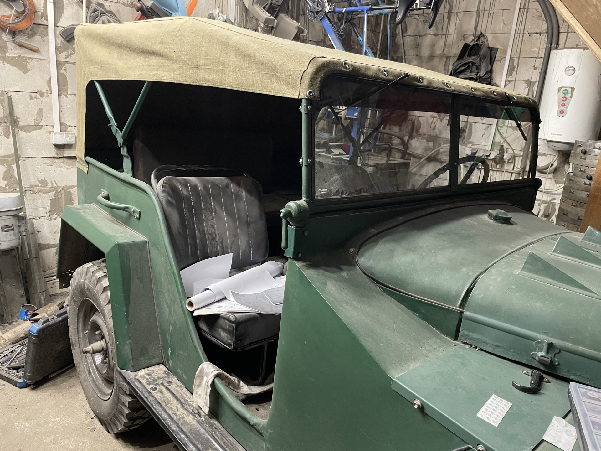

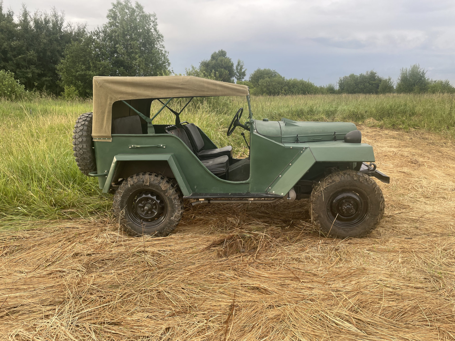

Установленные дуги сразу изменили вид автомобиля и подняли настроение.

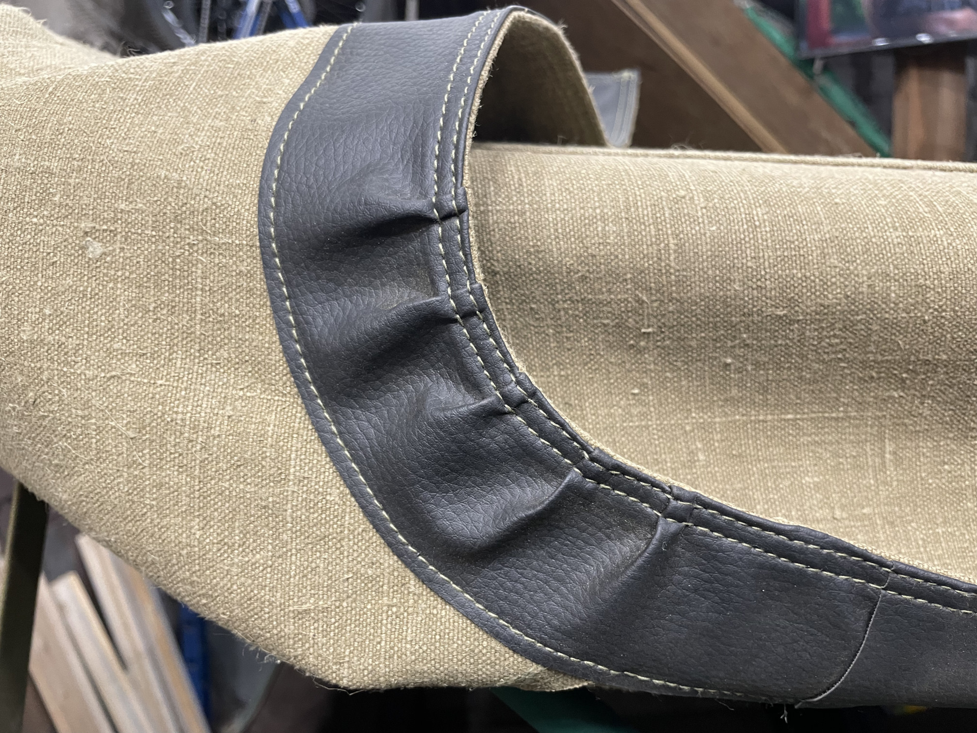

Накинул тент и обнаружил еще одно место примерного отношения к изготовлению тента.
Кожзам аккуратно сложен мелкими одинаковыми складками. На одинаковом расстоянии. С аккуратными стяжками сквозь каждую складку. Люблю когда люди в своей работе уделяют столько внимания пустяковым мелочам.

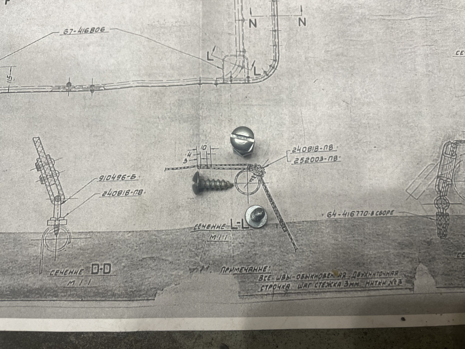

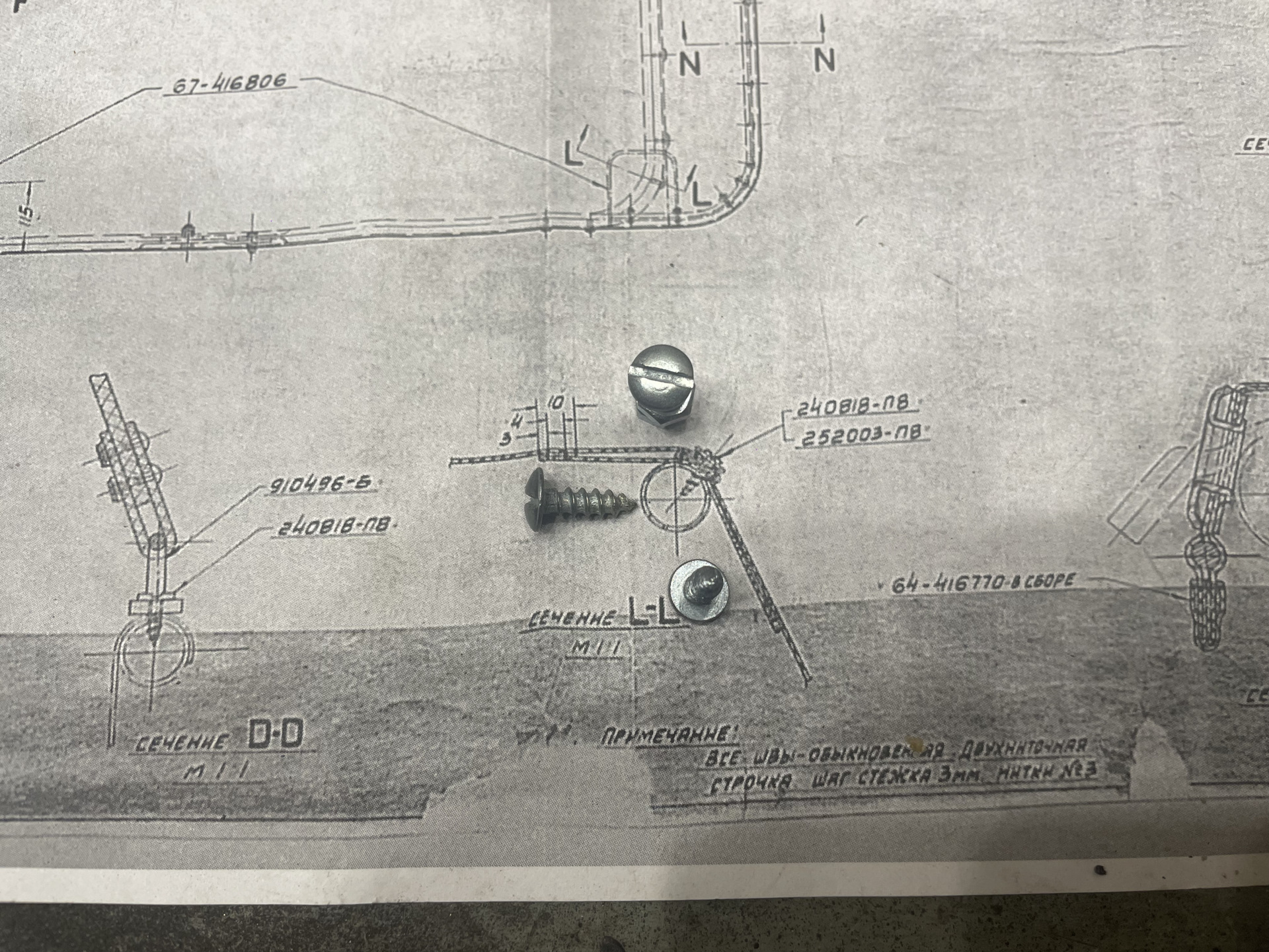

Примерив тент, понял что он садится как надо и будет сильно натянут. Для того что бы не бороться с натяжением тента во время установки – наклонил рамку ветрового окна и максимально ослабил ремни.
Винты заказывал через интернет, но потом нашел точно такие же в одном из городских магазинов ГАЗ/ВАЗ/Москвич.

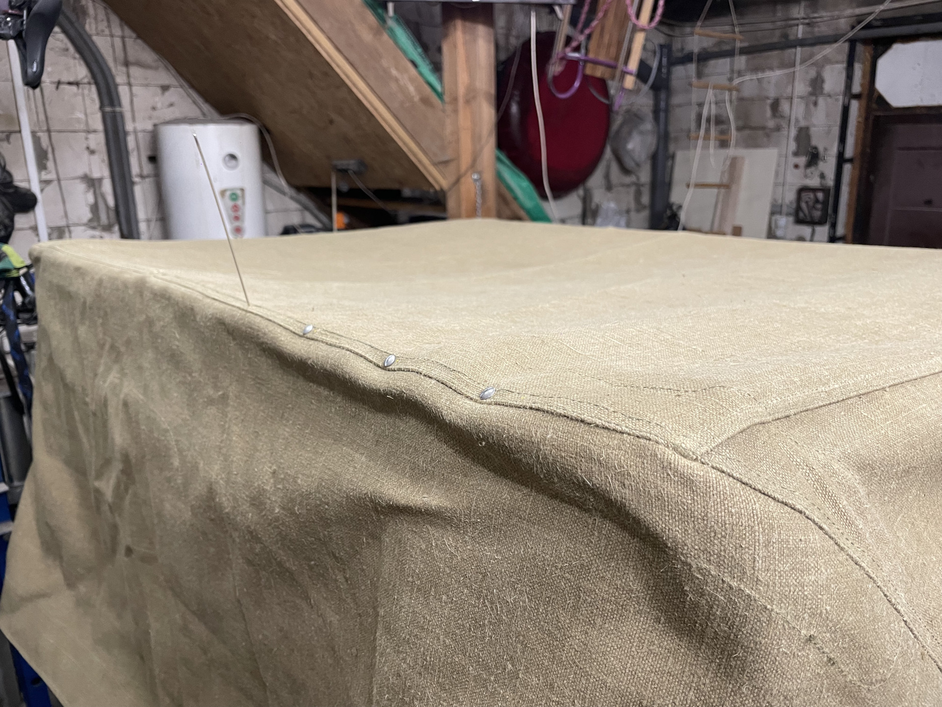

Выставил угол тента на дугу тента. Иголкой нащупывал оригинальные отверстия в дуге и потом туда вкручивал винты.

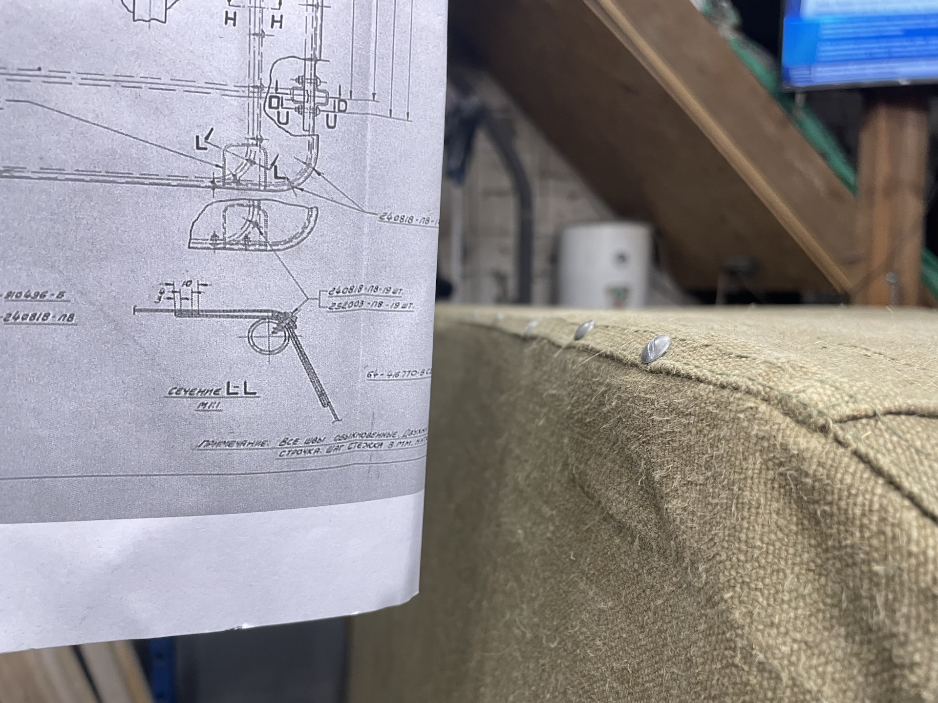

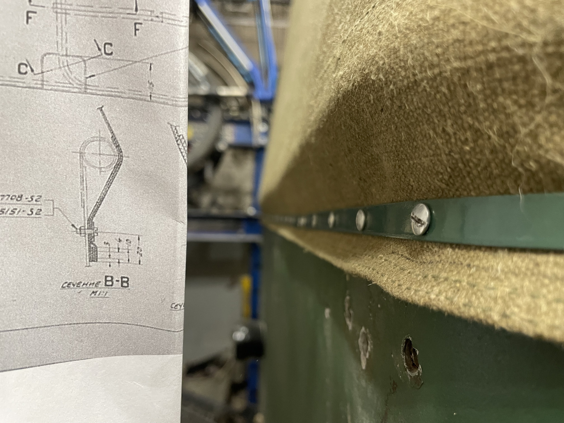

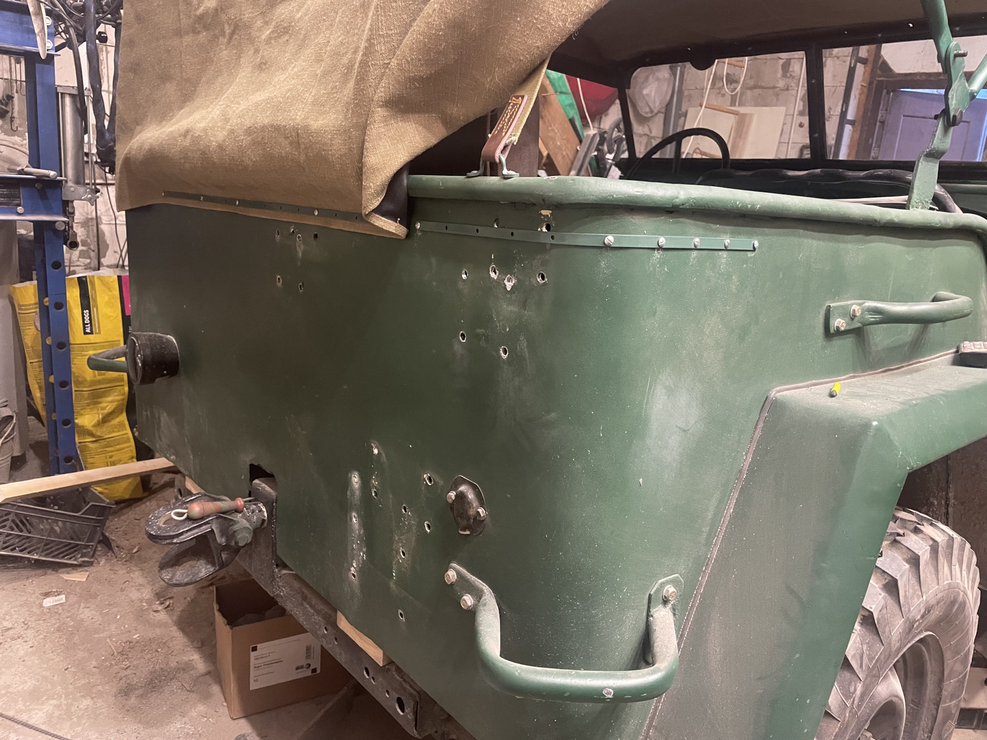

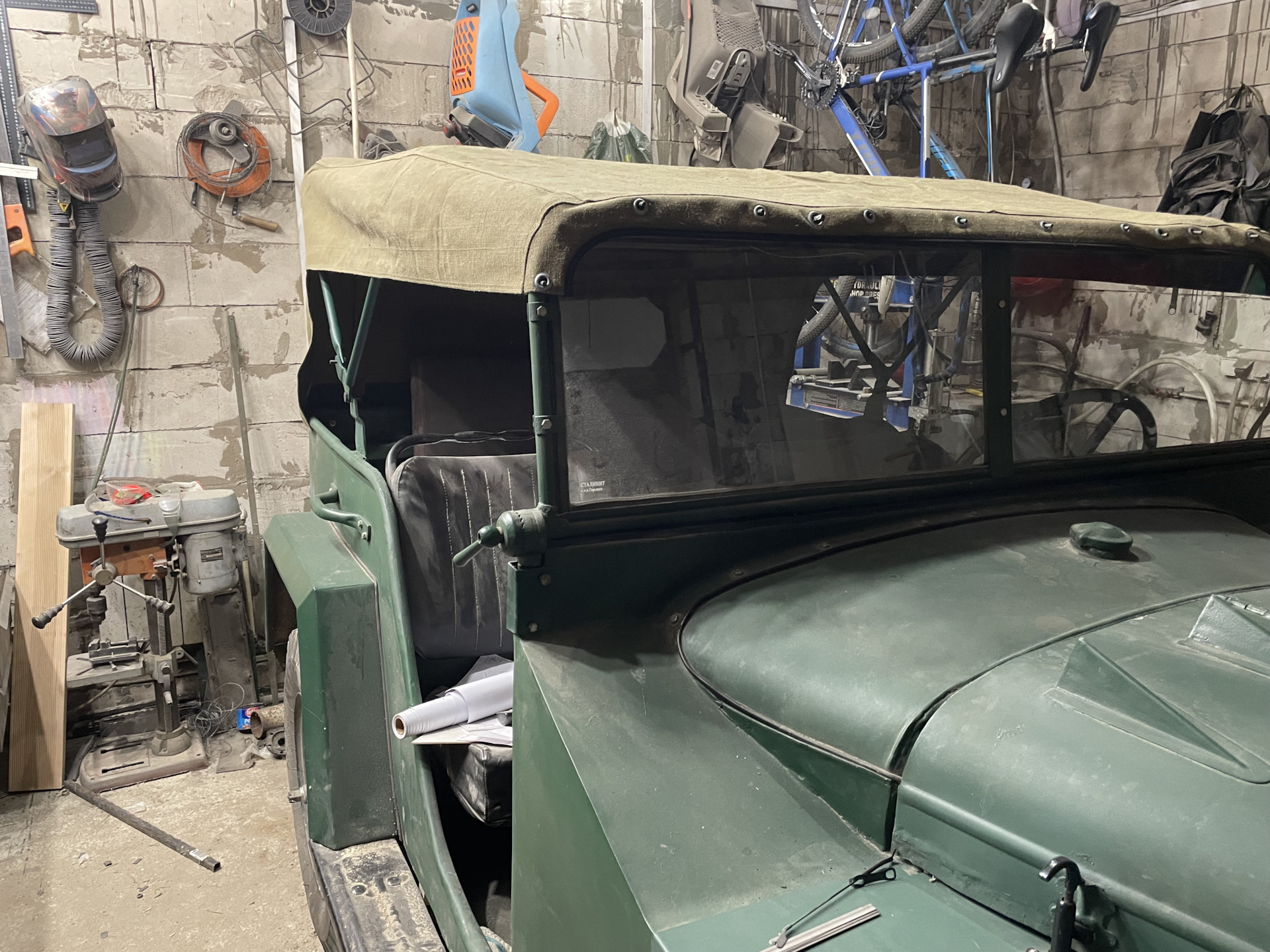

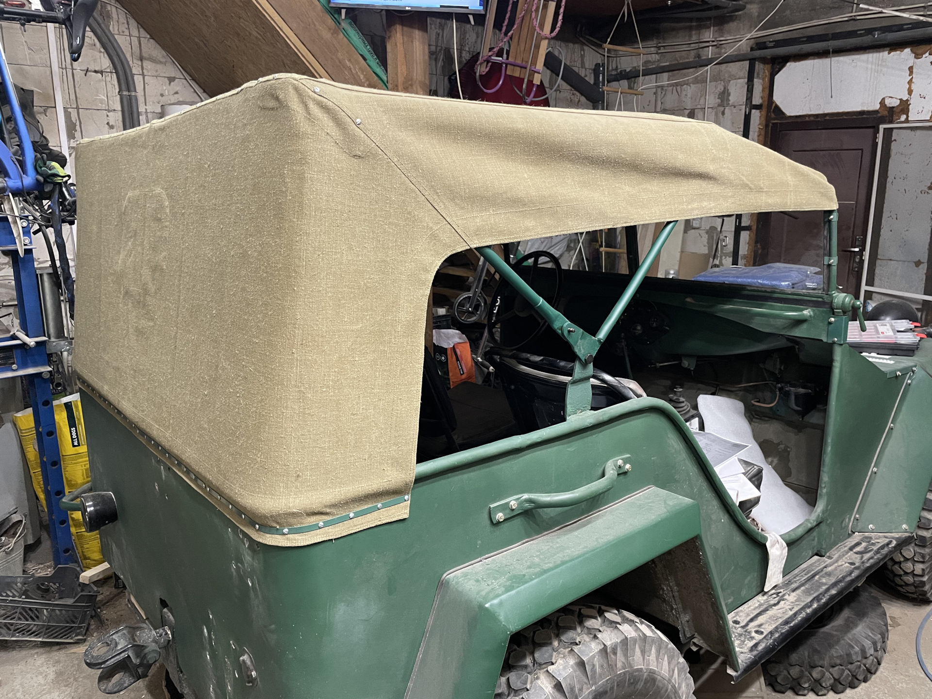

Отметил на кузове как должен быть тент. Отметил как должны быть планки. Приложил планки и по месту просверлил отверстия.
Сначала прикрутил тент сзади.
После крепления сзади выровнял рамку ветрового окна и натянул тент. После этого по месту закрепил боковины тента. Что бы вверху боковина тента была более прямая и натянутая, внизу боковины ушли на несколько миллиметров от чертежа.
Кстати ранний тент крепится на саморезы (винт самонарезающий…), а поздний на винты М4.
Я саморезам не доверяю и прикрутил винтами.

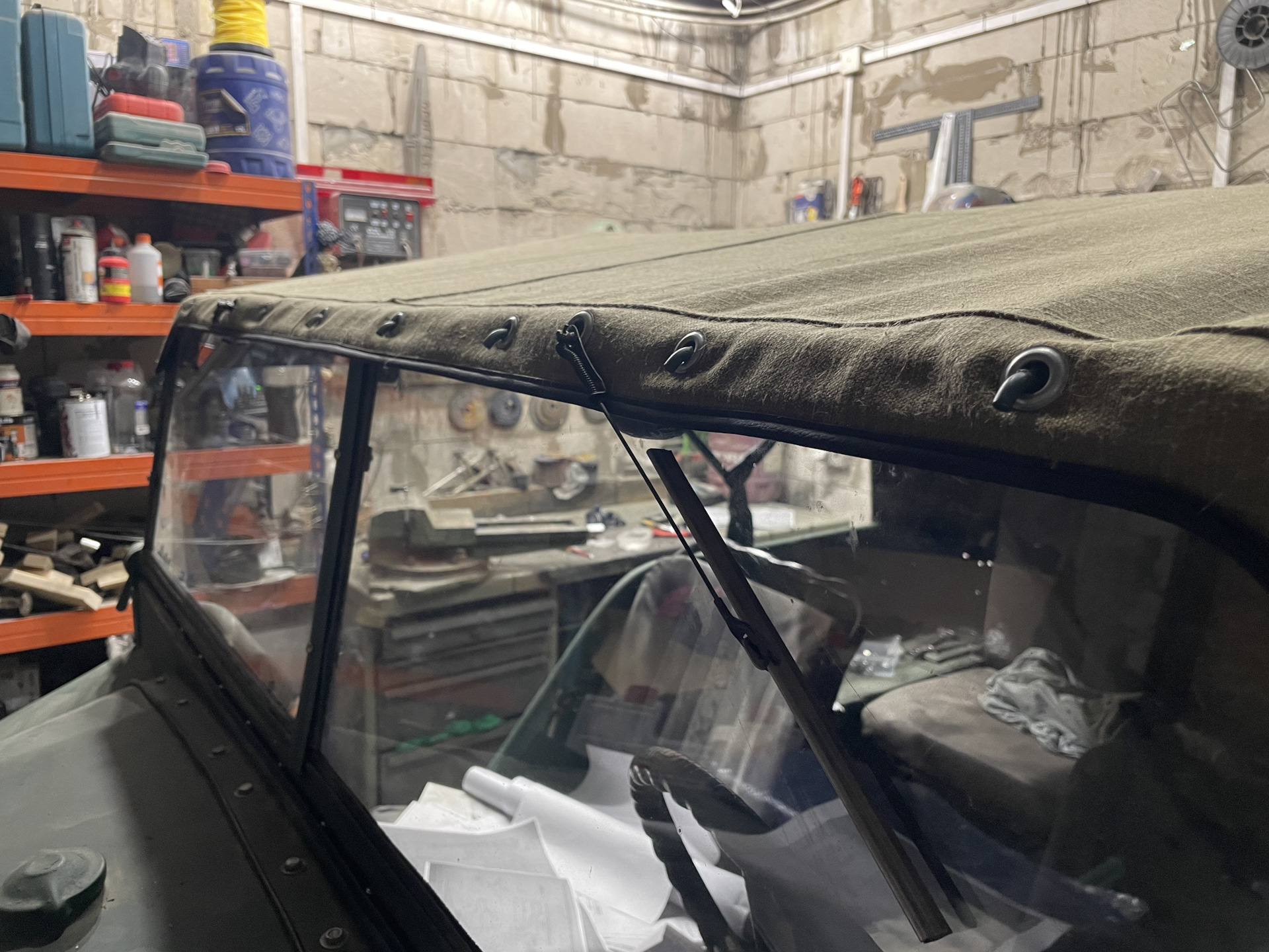

Очень понравился простой механизм натягивания тента.
Сзади тент везде закреплен. Передняя дуга тента либо держится на полностью расслабленных ремнях, либо вообще лежит. После этого тент крепится на рамку ветрового окна и выставляется ее угол. Уже можно цеплять дворники…
Все это делается легко, без напряжения и натягивания. Но стоит начать поднимать переднюю дугу тента – она сдвигает заднюю дугу и ей натягивает весь тент.
Натяжение видно по боковинам сзади. На фото выше они висят, а на ниже натянуты.
Тент сел почти идеально. Почему почти? Потому что сверху кромка не идеальная прямая. И потому что справа есть легкая складка. Слева ее нет.
Почему это? Я думаю, на 95% из-за кривого кузова. За годы жизни с ним много чего могло произойти. В его геометрии я совсем не уверен.
Почему я оставил 5% на тент? Ну, потому что это ткань. Такое большое изделие невозможно сшить точно не примеряя его. Ели бы этот тент шили бы именно под этот автомобиль, то нужно было каким то образом собрать в одном месте автомобиль, пошивочную мастерскую и специалиста. Тогда можно убрать и эти 5%.Тент сядет идеально на этот автомобиль, но плохо сядет на другой.

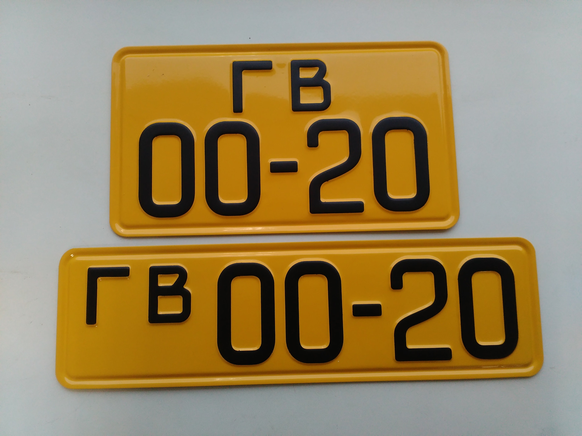

Могу номера сделать родные — 27-60 спж, новодел)))
Может смогу и отправить)))
Будем пробовать? Подарок, если что)
А куда мне их вешать? Тот ГАЗ-67Б наверное уже давно ушёл в небытие. После переезда родителей в декабре 1989-го в Германию я в январе 1990-го его продал. Так как у самого настроение тоже было "чемоданное", оставлять его себе не имело смысла. Покупатель был из Усть-Каменогорска, ему в принципе нужны были только документы. В те врмена ГАЗ-67Б официально можно было переоборудовать в ГАЗ-69 (так же Москвич-401 в 407-й, Победу в 21-ю Волгу и т. д.). У покупателя в гараже уже стоял собраный на 95% ГАЗ-69, не хватало только ГАЗ-67Б из которого должен был возникнуть 69-й… В январе 1991-го я был в Усть-Каменогорске и посетил его. На фото я справа, слева новый владелец Козла. На тот момент 67-й хоть и обитал под открытым небом, но ещё был живым. Если внимательно присмотреться, то можно заметить оптику фар от ВАЗ-21011, это была моя работа. При покупке на машине стояли фары от трактора (см фото выше), отца это особо не заботило. Пустые корпуса родных фар были в придачу с машиной, в итоге я в начале восьмидесятых купил оптику ВАЗ-21011 и установил её в родные корпуса.
Эти номера никуда и не вешаются — просто напоминание о тех временах.
Себе тоже пока не сделал от нашей 2101, но точно сделаю оба комплекта.
У нас в Томске делают отличные реплики — ниже это на Победу сделал.
Так и для памяти их куда то на видное место надо повесить. Сделать такие номера в принципе и здесь в Германии можно, образцы (шрифт и размеры) не проблема, они есть.
