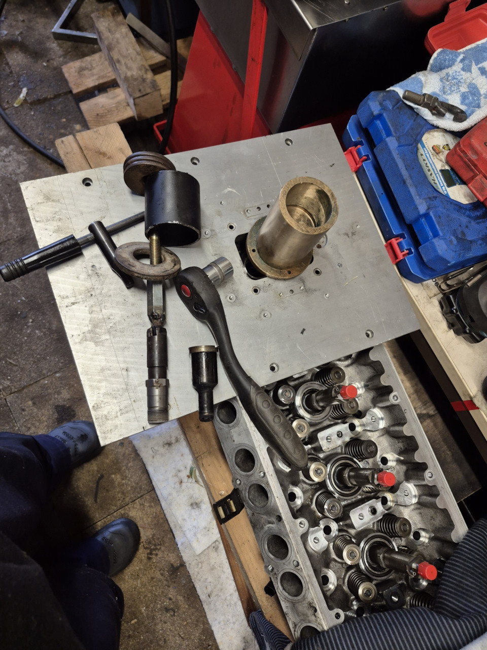

Всем доброго времени суток. вот продолжение следует с ГБЦ ОМ606 а именно выпресовка форкамер производил при помощи простого способа и скажу вам это намного проще и быстрее чем делать обратным молотком. Взял старый корпус форсунки приварил к нему длинную гайку м12
затем нашёл у себя толстую аллюминевую плиту с вырезом в середине
подобрал пару шайб
и втулки для того стоб они под уклоном находятся немного и чтоб не создавать напряжение на материалы.
болт длинный м12 твёрдость 10.9 и легко без больших усилий закручивая болт форкамеры выходили как по маслу.

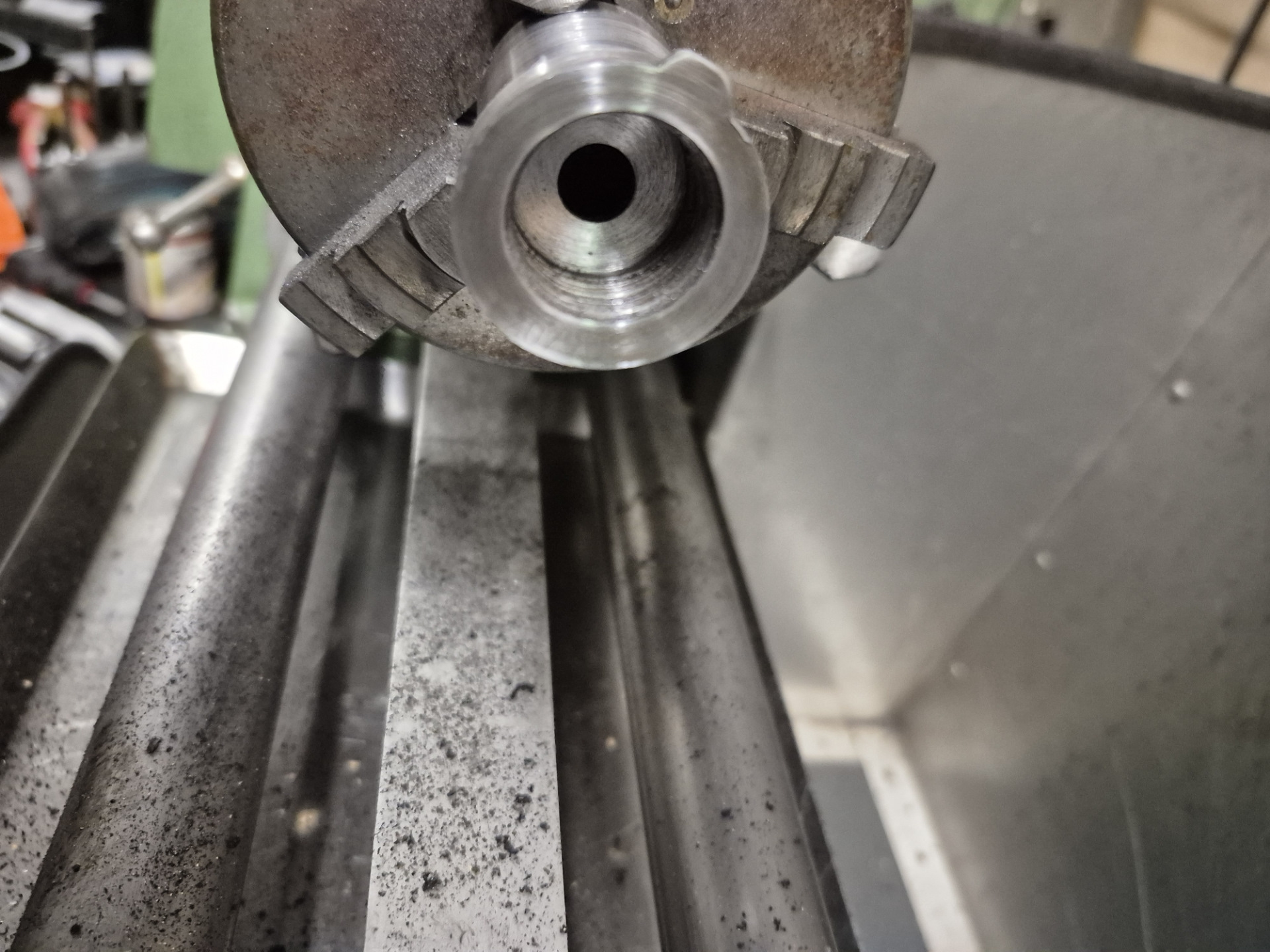

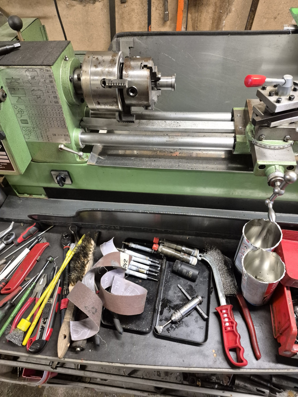

затем прочистил форкамеры на токарном станке
щёткой по металлу и затем наждачной бумагой после чего форкамеры отправились в ультрозвуковую ванну на пару циклов

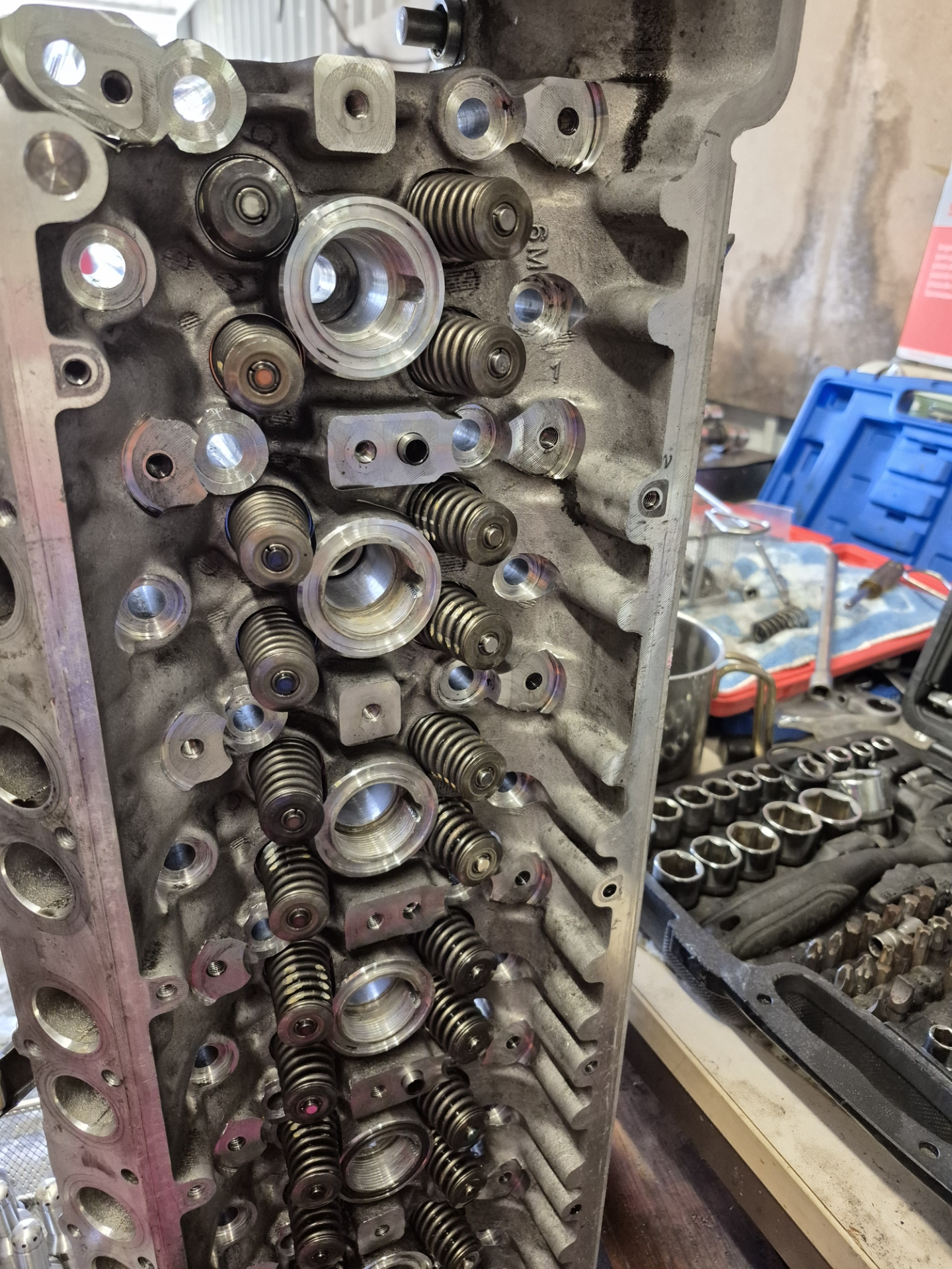

пока фуркамеры купались в ультрозвуковой ванне я прочистил посадочные места форкамер в ГБЦ

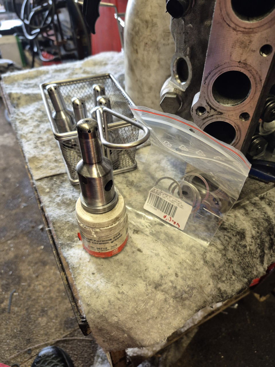

и смазал посадочные места форкамер в ГБЦ керамической пастой
. и также форкамеры тоже смазанны керамической пастой под форкамеру установлены новые алюминиевые регулирование шайбы 0,3мм.
все установил и затянул форкамеры.
