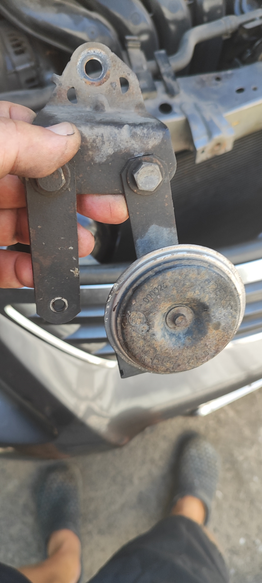

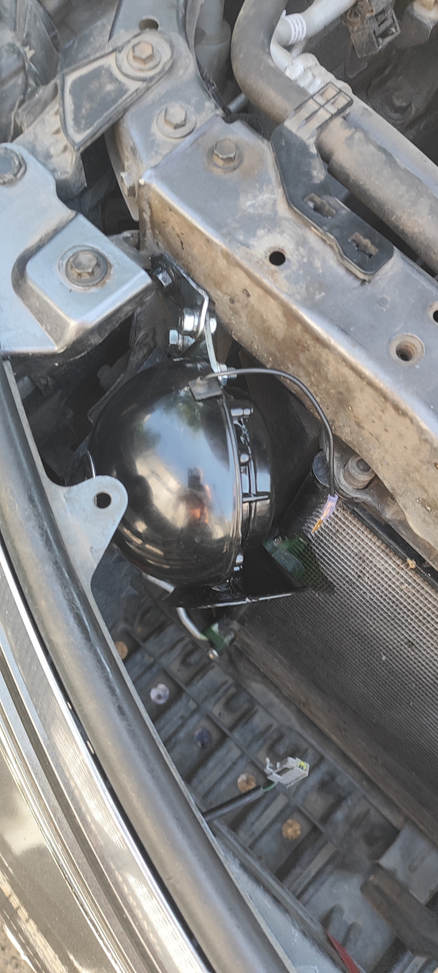

Установка сигнала! Там в комплекте с сигналами можно заказать и установочный комплект ( реле, предохранитель, кронштейн 1 шт.) Я распилил попалам на два тот кронштейн что был в комплекте, подогнал его так и поставил два сигнала. Если будете брать дополнительно покупайте автомобильные провода 4 шт метра по полтора ( красный, синий, белый, желто- зелёный, по цветам

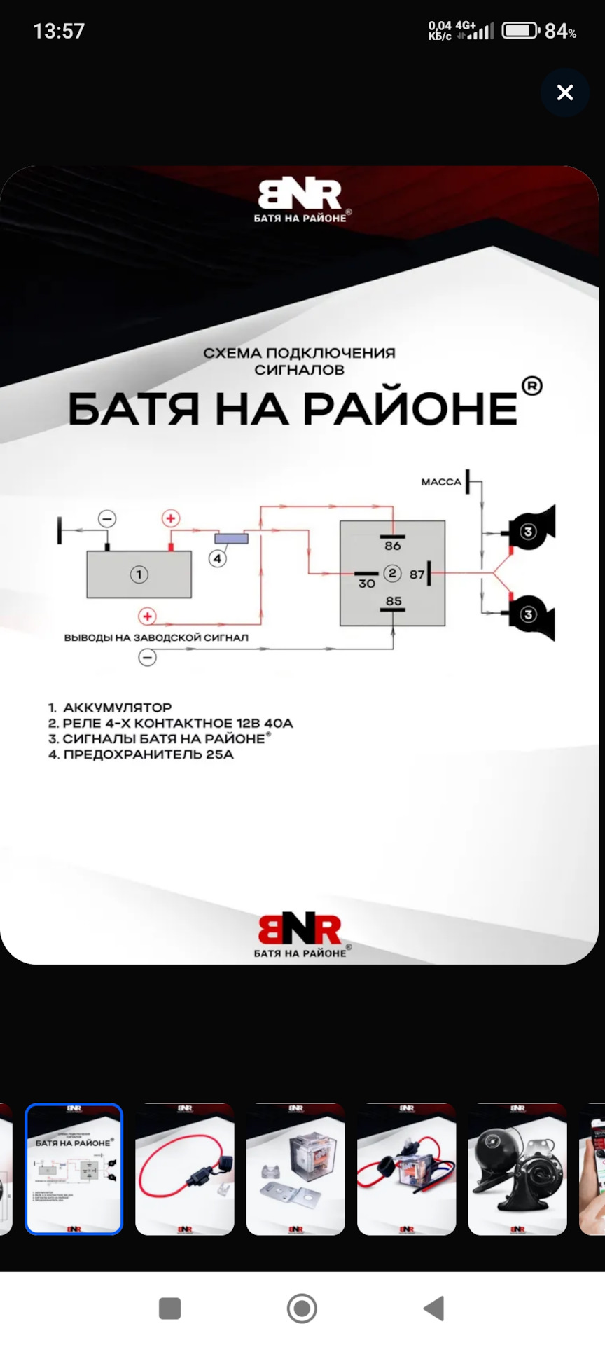

как на реле, что бы потом не запутался куда какой ( НЕ БЫТОВЫЕ провода! в машину их ставить нельзя они сохнут, трескаются и т. д.) сечением по 2.5. Там реле в комплекте с небольшими кусками проводов на них сечение наверно больше чем 2.5 даже…Хорошо прокручиваете массу, все соединения должны быть хорошо обжаты! В общем схема подключения есть на коробке от сигналов, там ничего сложного, кроме того что там на сигнал иде и "+" и "-" а у нас туда подходит только "+", поэтому "-" На реле просто с корпуса берем) когда выбирал смотрел видео что бы послушать звук, короче на видео звук особо не передаётся, когда купил подкинул к аккумулятору в ушах у меня зазвинело знатно, громкие. Покупал на OZON. Сколько прослужат, меня спрашивать не нужно, я не производитель))) ну и многое зависит от того на сколько надёжно выполнено соединение проводов к ним и как долго держать сигнал нажатым))) и кстати — они увесистые в руке из-за чего хочется надеятся на качество)))

2,5 сечение это на гудок ? 0_о
он чё 30А потребляет
от тепловоза штоле :)
Ну… Судя по проводам на реле не мало, хотя провод на плюс с предохранителем он самый тонкий… Короче, тольще не тоньше ) но гудят они… Громко
