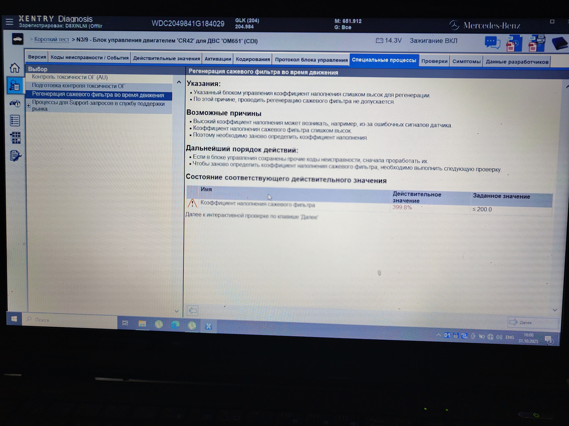

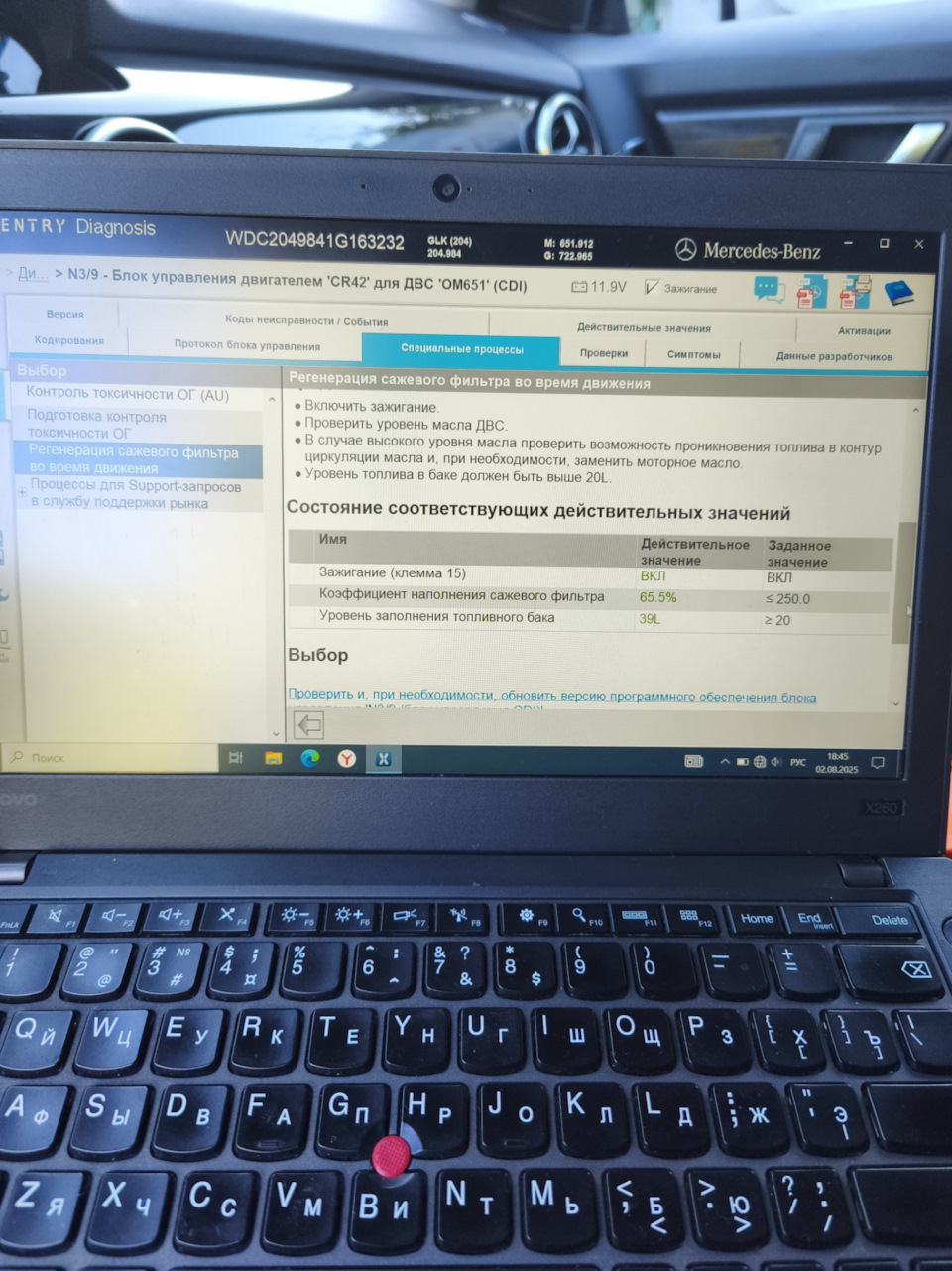

Всем привет!

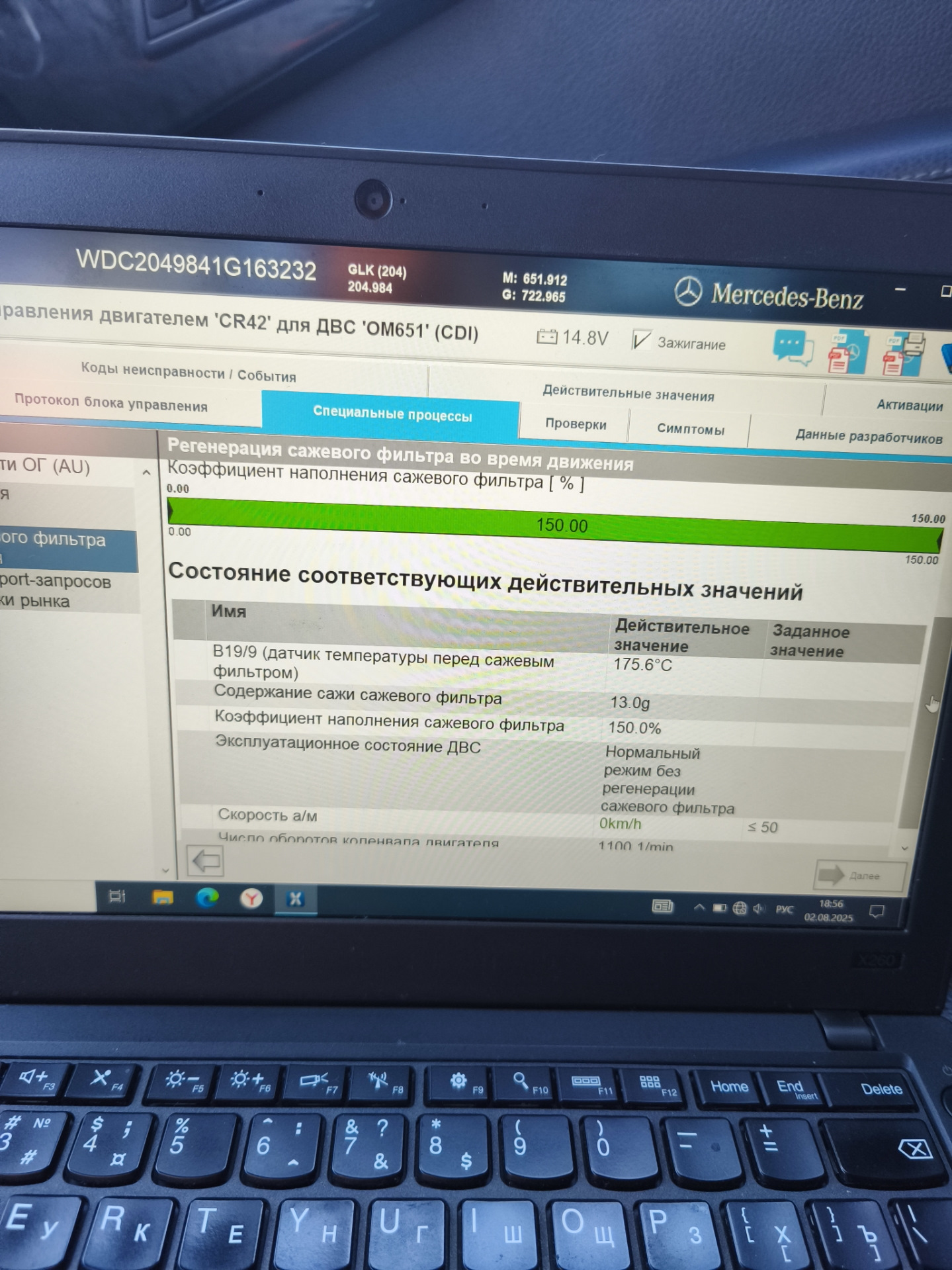

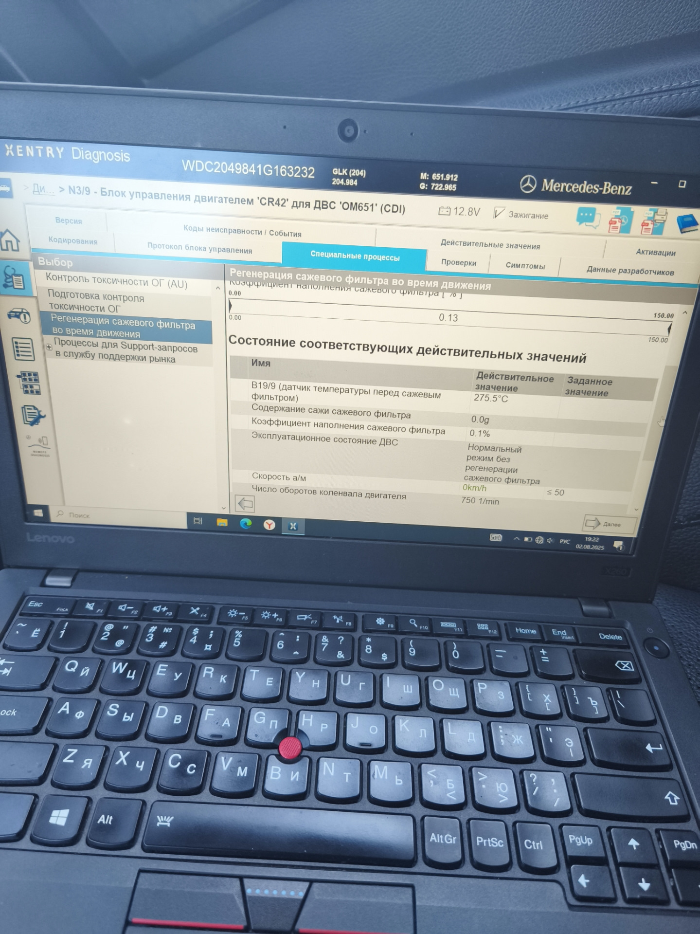

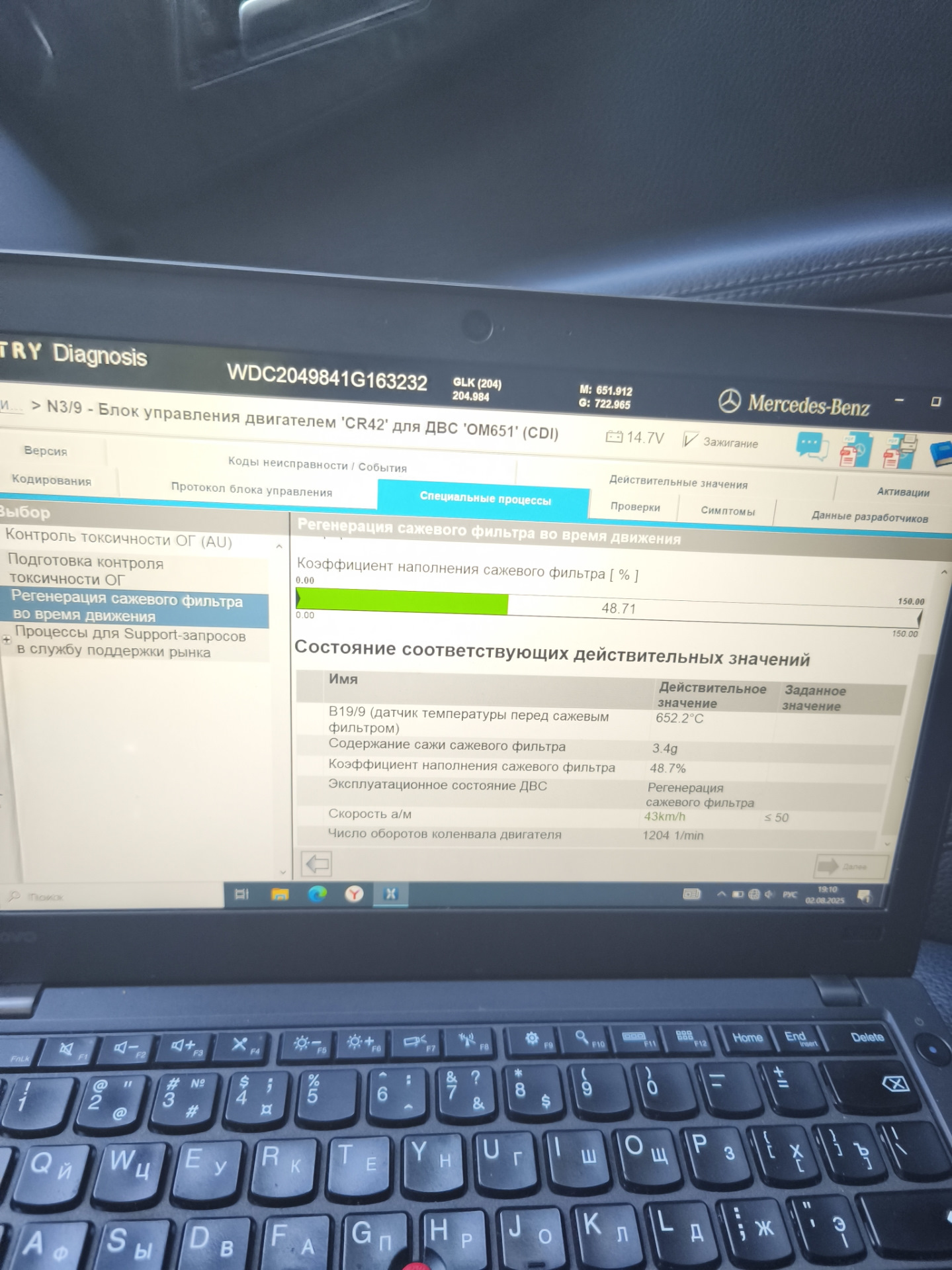

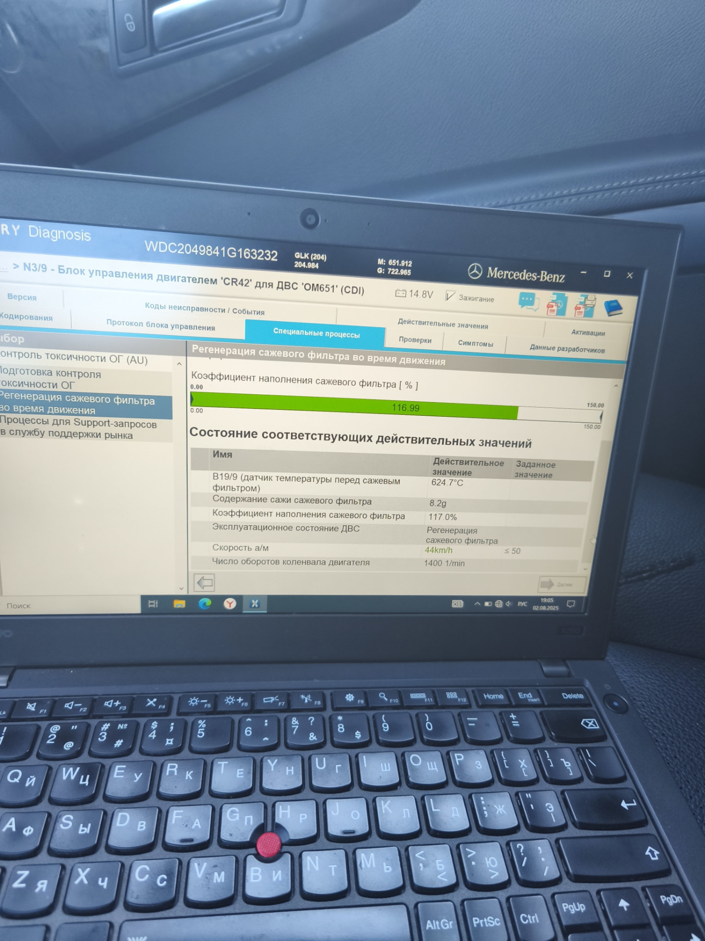

Пришлось в первый раз запустить регенерацию через xentry, так как на машине теперь ездит жена и у нее очень короткий путь до работы ( 3-4км).
Запустил программу и поехал кататься минут 20-30. Скорость должна быть не более 50 км/ч.

Там по запаху понятно и немного звук меняется- урчит))) по другому выхлоп
Недавно буквально смотрел у себя, у меня сажевый был забит на 3%
Значит недавно была регенерация)

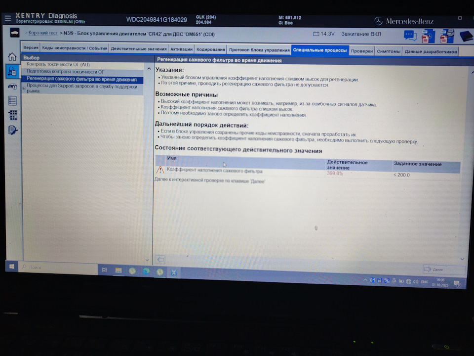

Даже не смог запустить ее! Подскажи это печально! И как можно обойти это? Просто первый дизель(
Попробуйте покататься по трассе! АКПП в М режиме, 4 передач и обороты 3тыс. Так минут 20 как минимум. Регистрация сама должна производиться. Потом проверьте сколько будет %
Я про другое как скорость это круиз, а как при этом держать более 2000 оборотов?
Не обязательно держать более 2000 оборотов! Если что можно перевести кпп на М
И при положении М обратно в автомат сама не спрыгивает?
Нет
Как держали скорость и обороты двигателя?
Недалеко от дачи есть свободная дорога)) включил аварейку и спокойно катался
Программа просто с интернета качается?
Да вроде. Тут на драйве где то есть инструкция и где скачать
Сам запускал или в сервис обращался?
Сам
