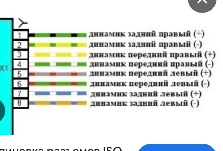

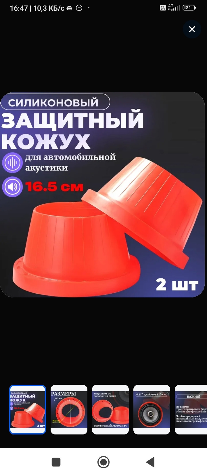

Всем добра и мирного небо над головой. Пост будет интересен тем кто ставить или будет ставить новые колонки в калину. Как всем известно что бы лучше звучали колонки нужно их правильно устанавливать, то есть плюс к плюсу, минус к минусу.Так как разные производители маркируют по разному, даже по подались без обозначение где плюс, где минус.Или как вариант до этого клеймы были обрезаны и где плюс а где мину трудно разобрать . А тут на фото схема где, какой за что отвечает. Плюс на озоне нашел кожух для защиты колонок. Для защиты в дверях на Калине ставили кусок кож зама который по итогам обычно лежит в нише дверей. Отсюда и окисление и быстрый выход из строя динамиков. Всем добра.

Я вместо кожуха хотел цветочный горшок из пластика
А есть ссыль на кожухи?
ozon.ru/t/wiPjH4E
Там их куча всяких
