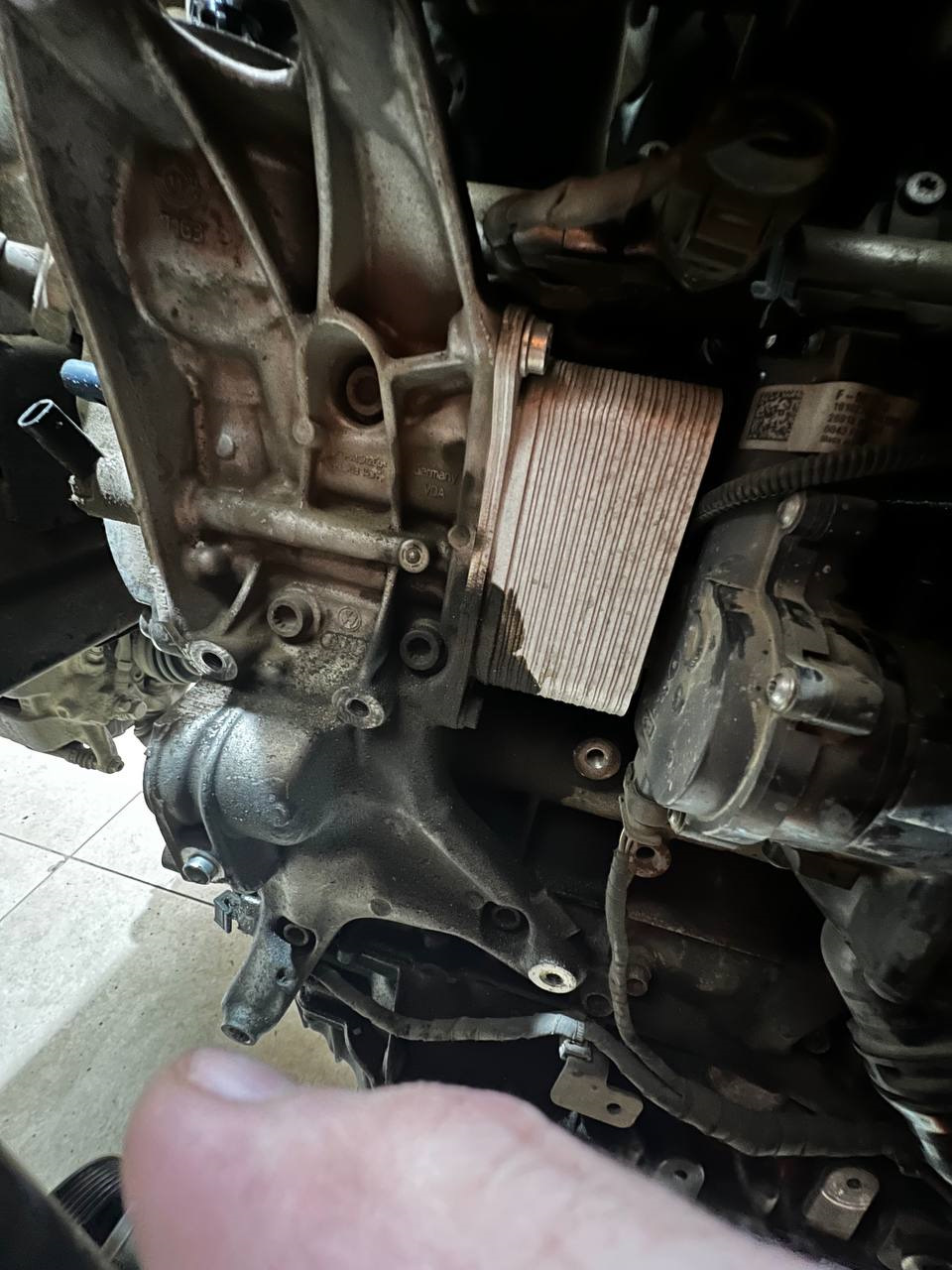

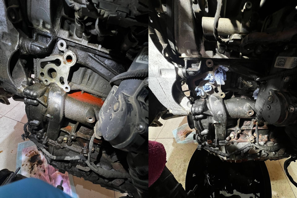

Всем привет.
На последнем ТО, увидел, что мотор в масле в районе теплообменника, следовательно требуется замена этой самой прокладки 06L117070. Обратился за помощью к товарищу, тот сказал, что я и сам смогу заменить, но по его чутким контролем.)

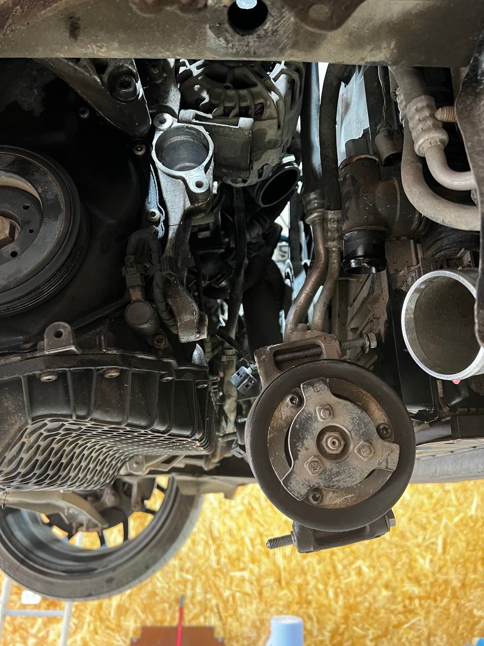

Одним прекрасным днем поехал на СТО и начал разбирать Ворона, разборка далась легко, а вот сборку один не потянул)

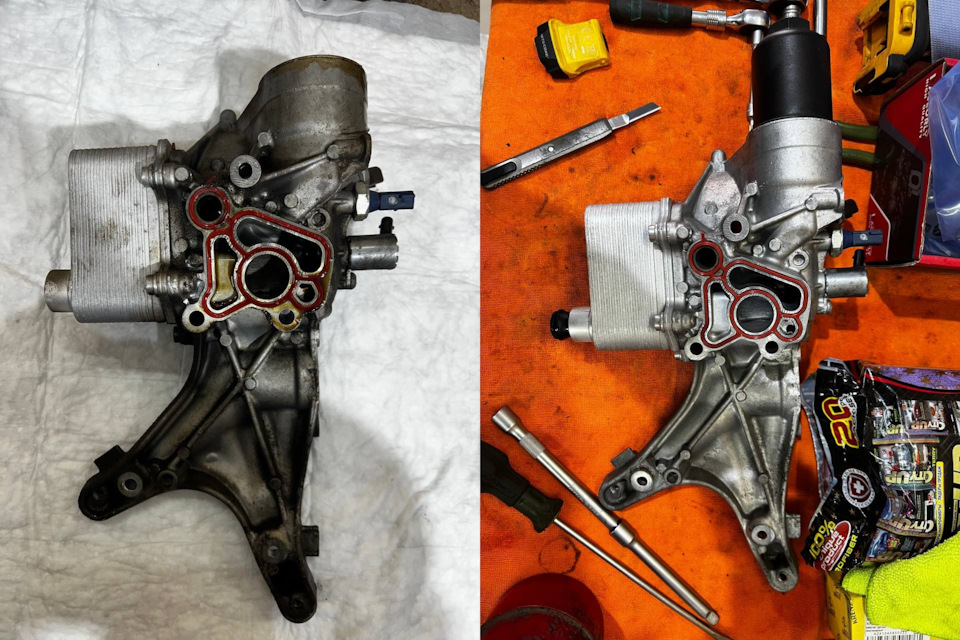

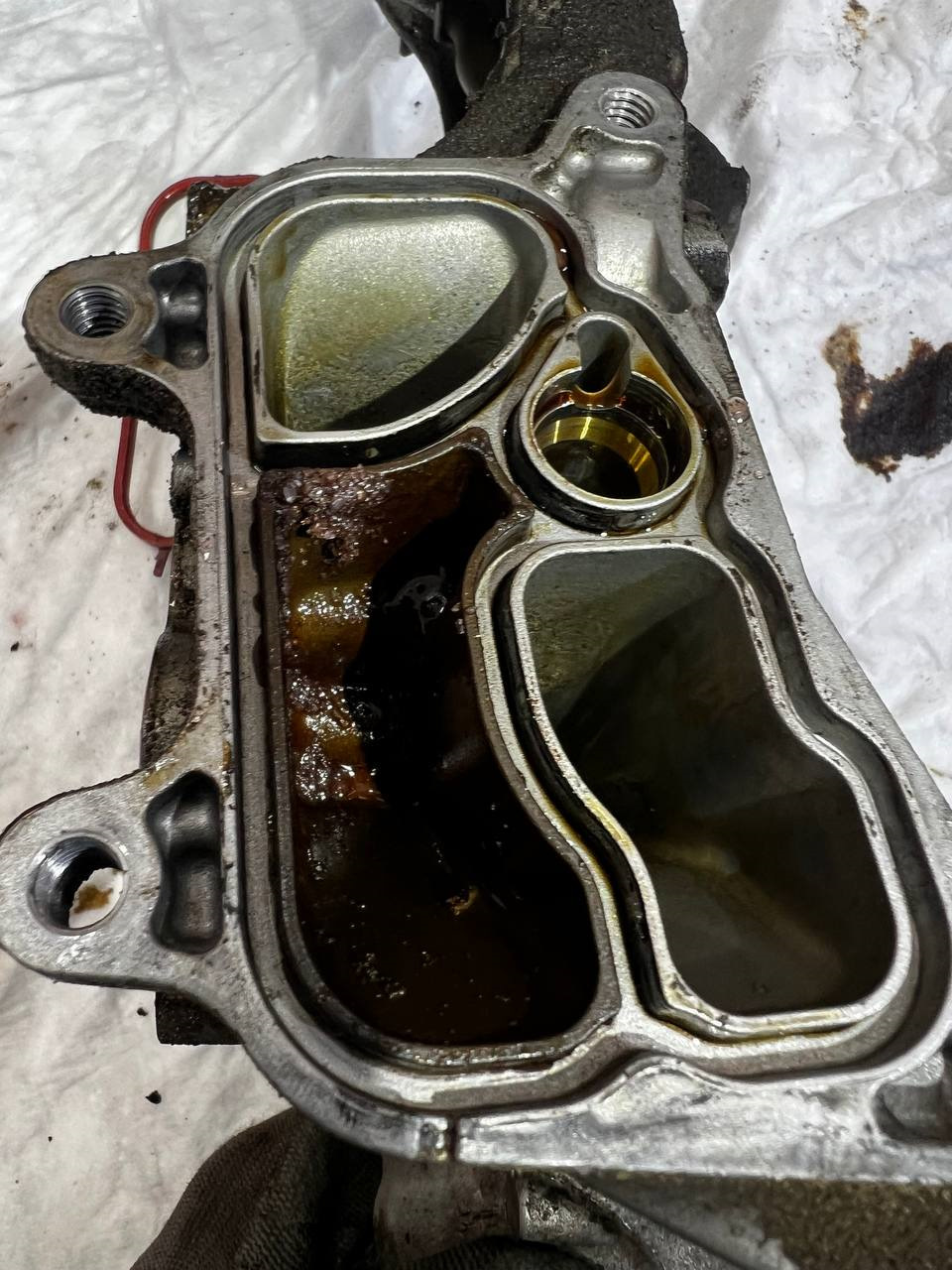

В итоге, прокладкой все не обошлось, теплообменник был забит мусором, пришлось менять и его.( продули, просушили его, он был тяжелей на 36гр, чем предыдущий той же фирмы)
Мусор видимо остался после того, когда масло попало в антифриз, тогда меняли и бачок и теплообменник и чистили систему, видимо не так качественно, об этом "ТУТ"
Все было тщательно отмыто, система почищена и собрано обратно.
Теплообменник ставил RACEORLY I01035030 (номер оригинального 06L117021G)
