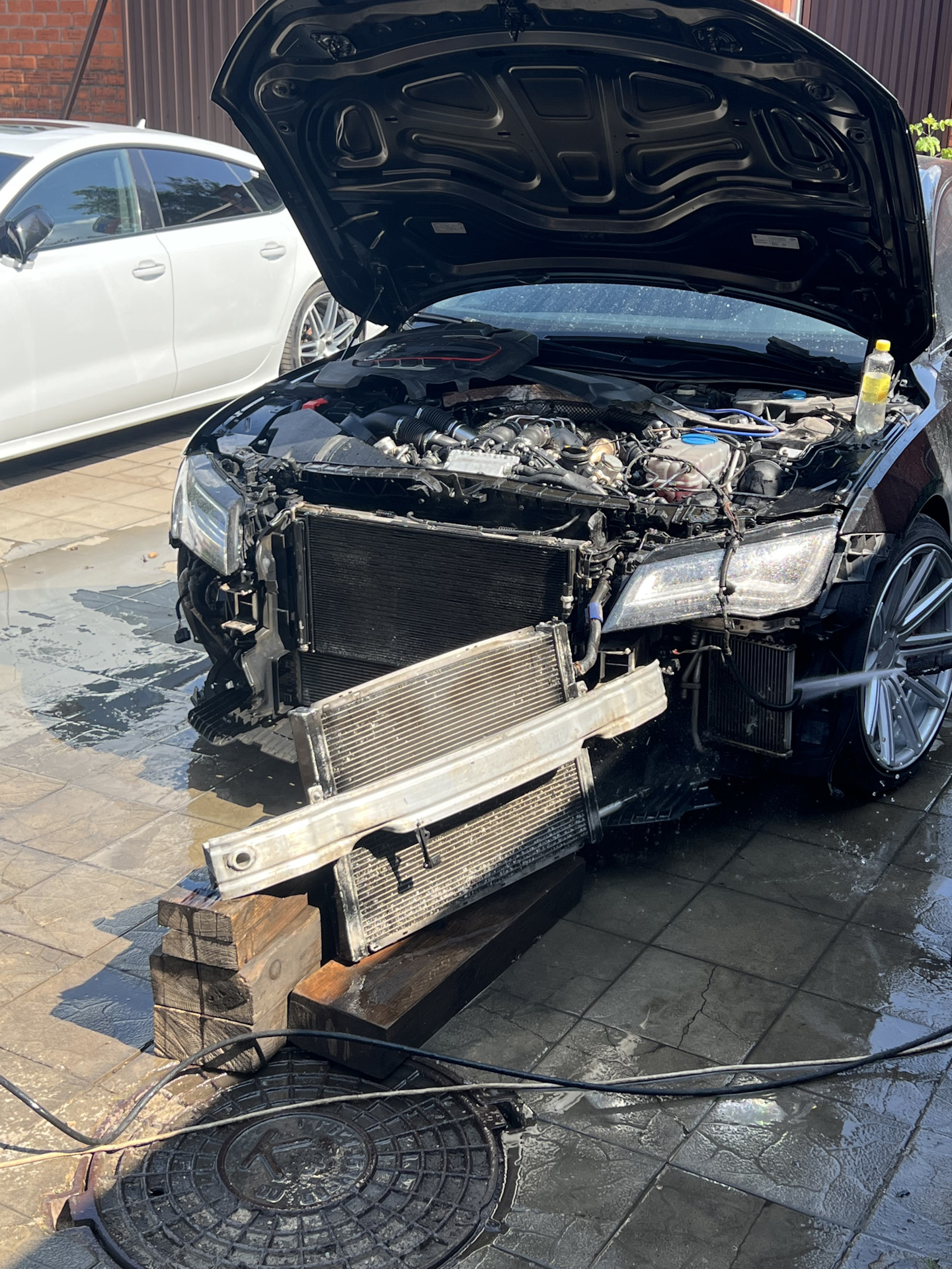

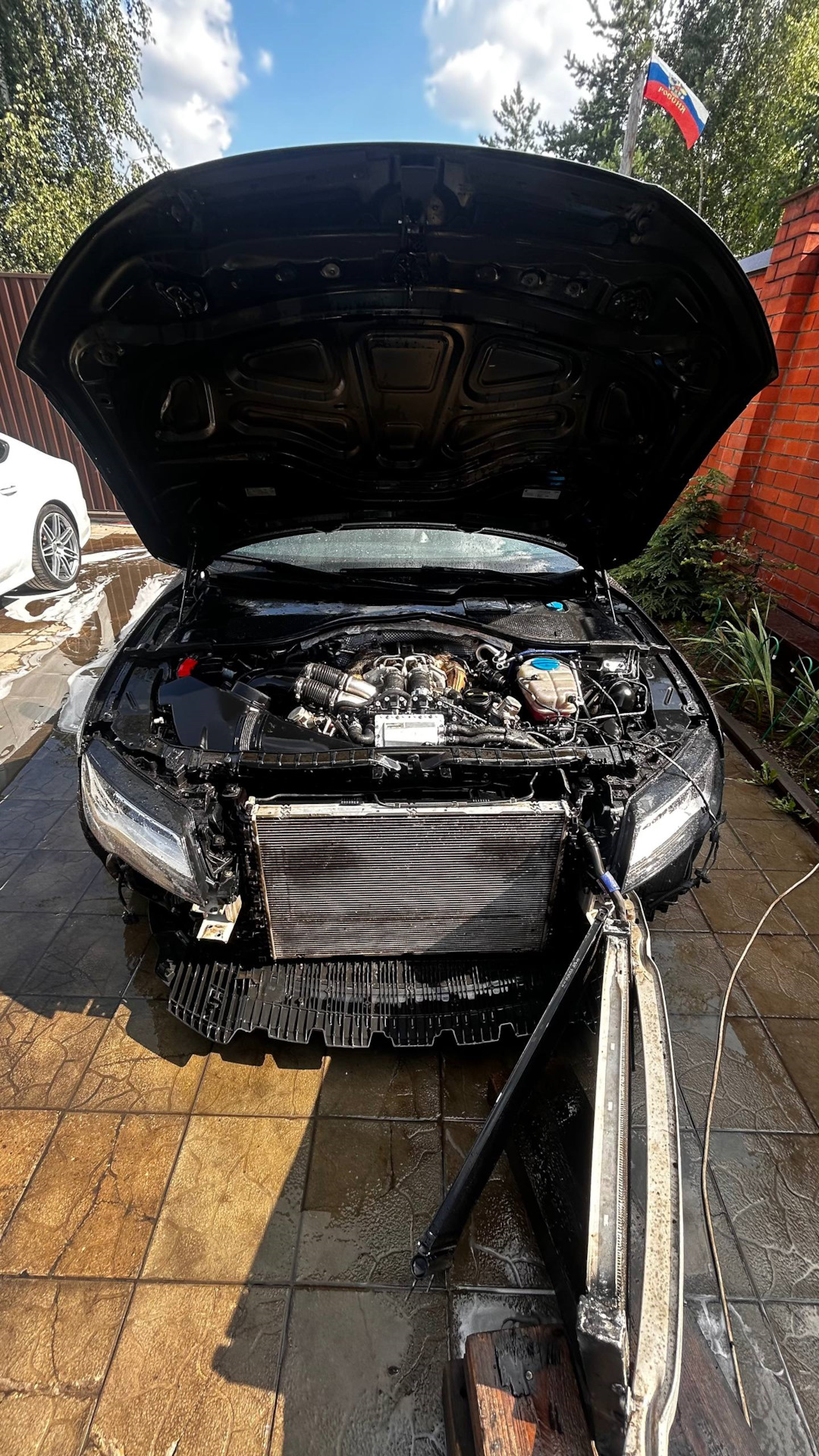

1) Забитые радиаторы, одна из проблем ведущая в бездну — все разобрали, промыли, по пути умер датчик кондиционера на радиаторе — поменяли на ориг, была какая-то сомнительная паль.

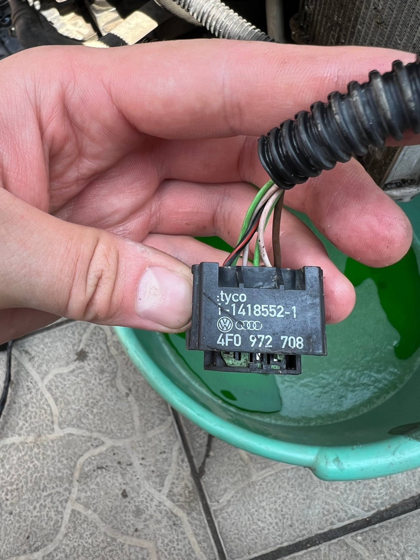

Конечно не обошлось без дефлектовки, разъемы на адаптивах сломанные — заказал, в данный момент еще не поменяли, но уже лежат новые фишки

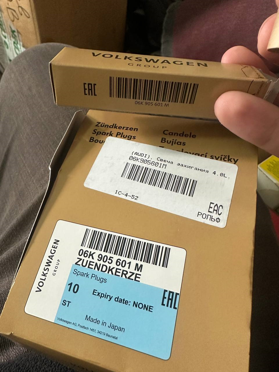

2) Так же с машиной достался комплект ТО в виде комплекта оригинальных свеч и набора замены масла в DSG

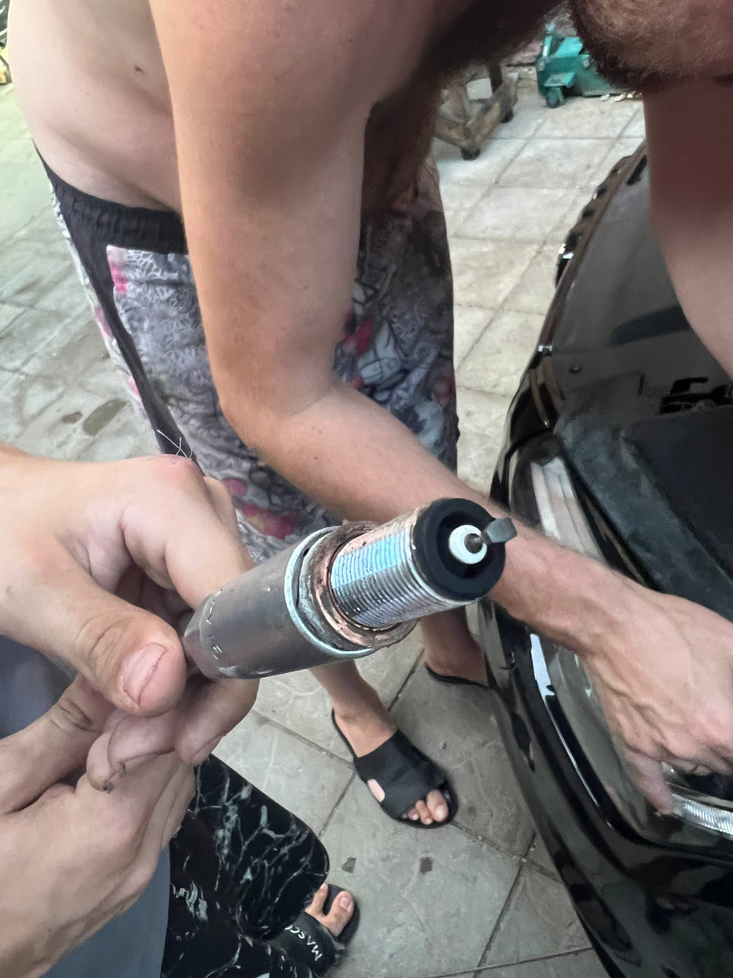

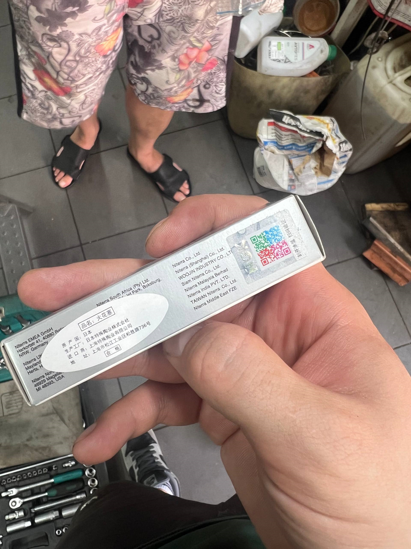

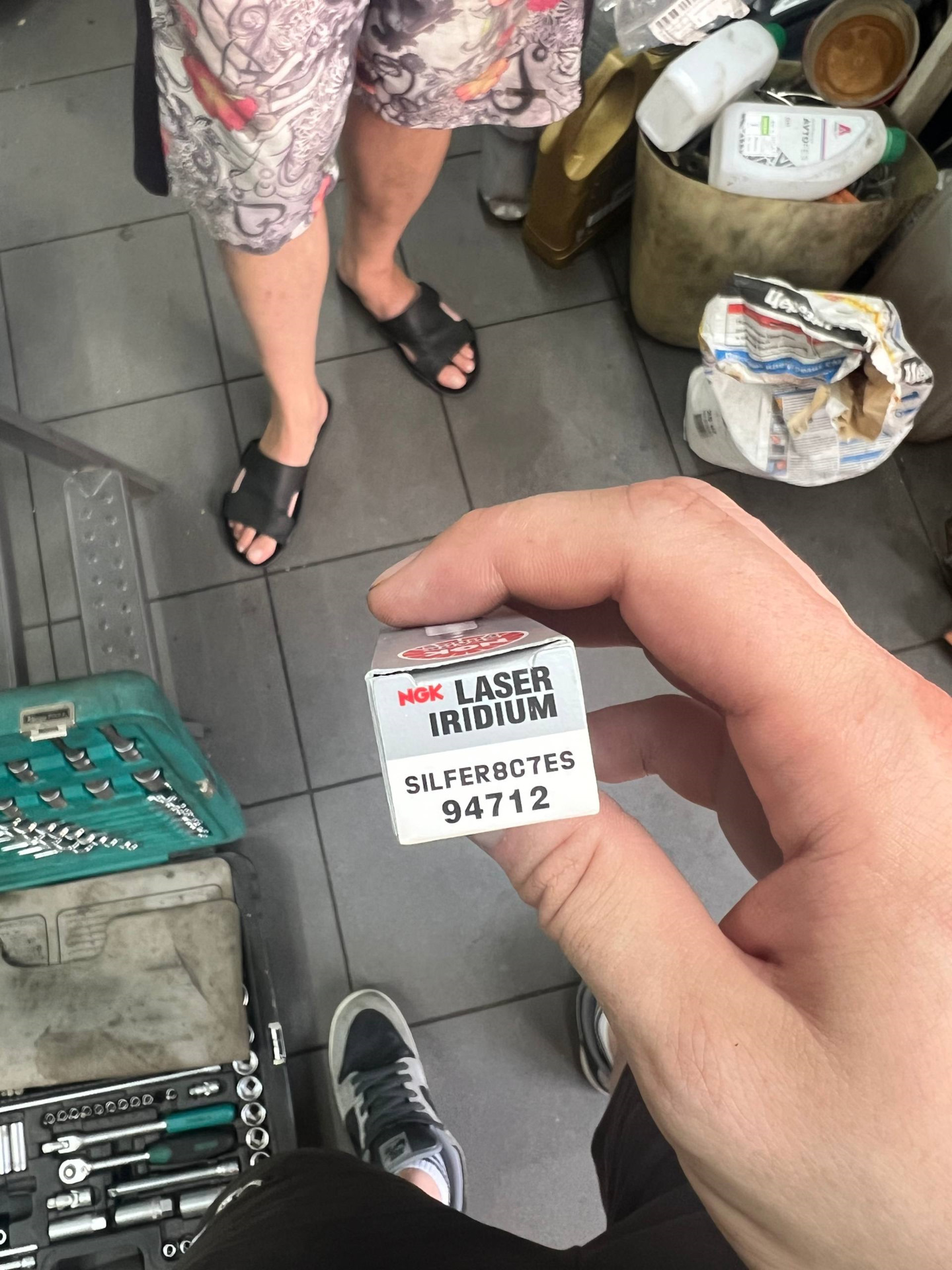

При покупке делали эндоскопию, все цилиндры здоровые и чувствуют себя хорошо — попутно вкидывали новые свечи. После покупки и первых километров на новых свечах появились пропуски по двум цилиндрам, хаотичные, то есть — то нет.

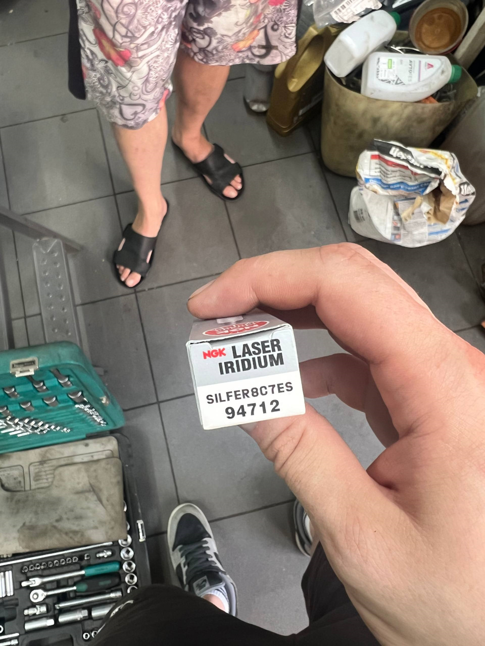

Собственно пропуски мы пробовали лечить по разному, проверяли катушки, массу, ничего не помогало — решили не верить свечам и заказали новый комплект NGK
Свечи были белесые, что уводило нас в сторону бедной смеси
Это уже комплект новых свечей:
После замены — автомобиль заработал ровно

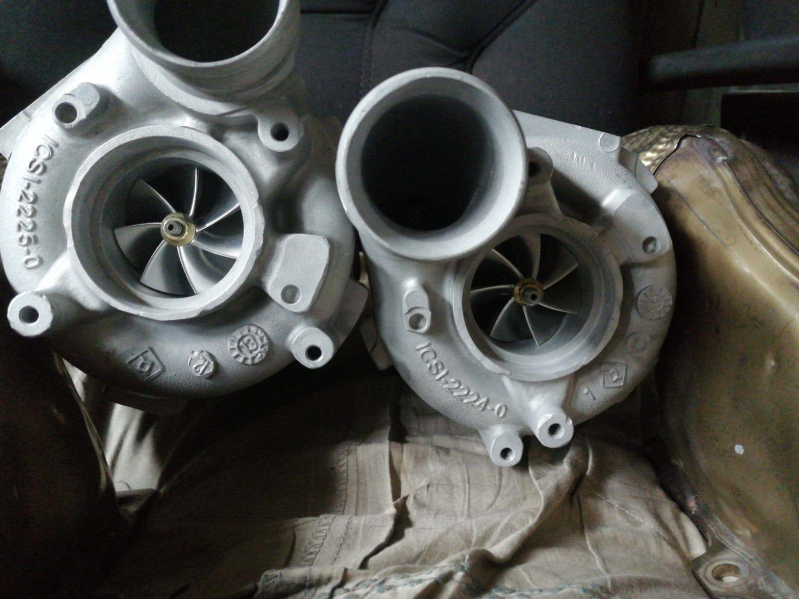

3) Но это не вся эпопея в пути ее стабильности — она была прошита еще будучи на s7 турбинах, собственно где кем и как — никто уже не узнает, осложняется все тем — что турбины уже стоят новые от rs7 и буст явно не верный, машина не прошивалась после их установки
Решение разобраться с бустом и бедной смесью тк я попросту боялся ездить на ней динамично, так называемая пороховая бочка.
Через несколько рукопожатий связался с человеком, кто может снять логи, встретились — прокатились и выяснилось, что углы завалены. Машина не стабильная, решение либо перешиваться как следует, либо откатить в сток вернув все системы безопасности которые обычно отключают выкручивая параметры в грань — а мне нужен лонг лайф
Прошиваемся там же в сток, едем на повторный заезд, едет не так динамично (было около 500-550лс по ощущения раньше) — но зато стабильно, смесь и надув предсказуемы, логи чистые — оставляем до лучших времен.

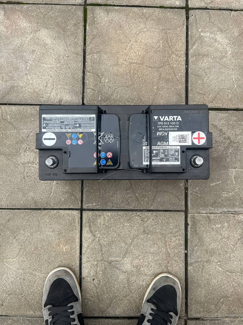

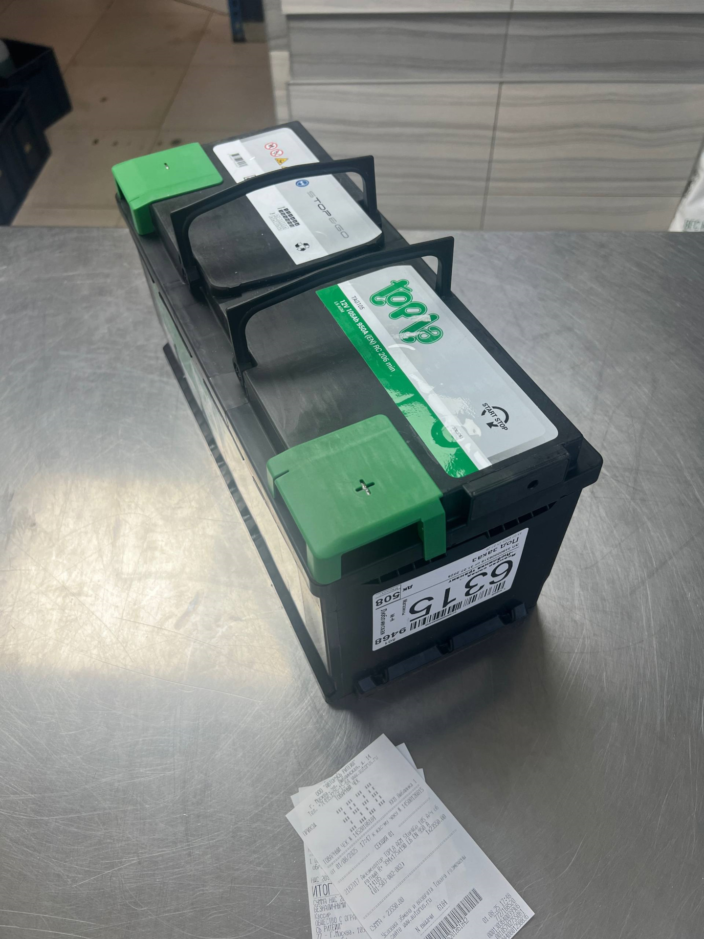

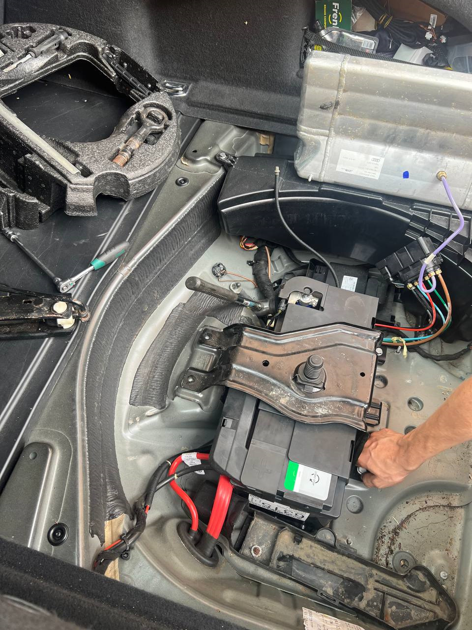

4) Аккумулятор приказал долго жить, еще при покупке он еле крутил и я это прочухал тк в А6 уже с этим сталкивался, купил аккумулятор и заменили — машина стала еще надежнее

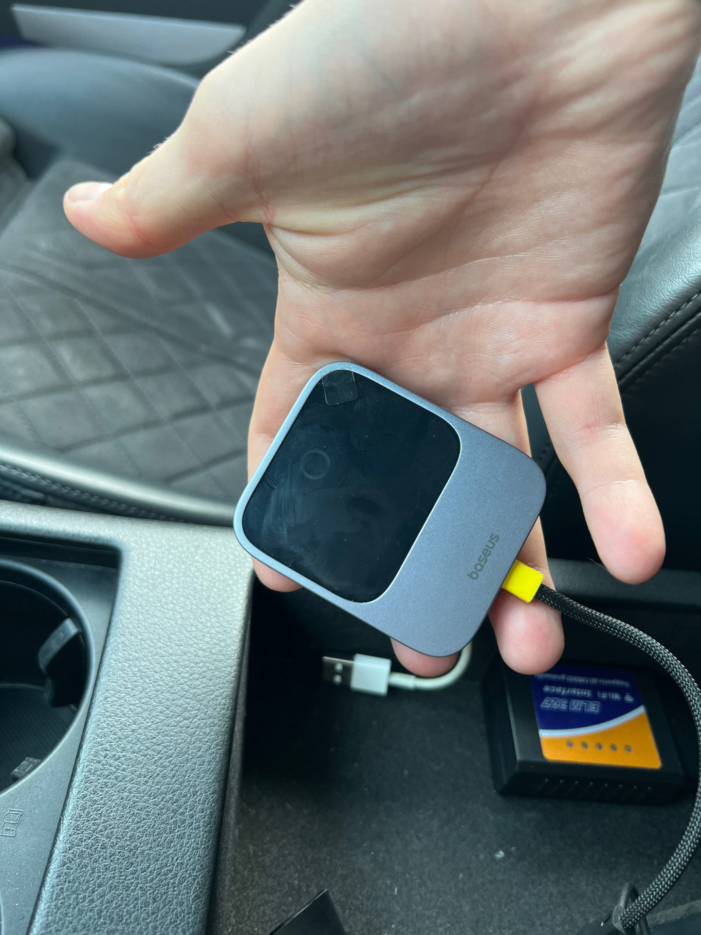

5) Беспроводной CarPlay от Baseus
Не было ранее такой роскоши, хотел прочувствовать и слезть с провода. Спустя 3 месяца скажу — беспроводной не использую, тк совмещаю зарядку и хорошее качество звука. Звук с Baseus отличается имея слух, но приемлемо если вы не придиристый как я

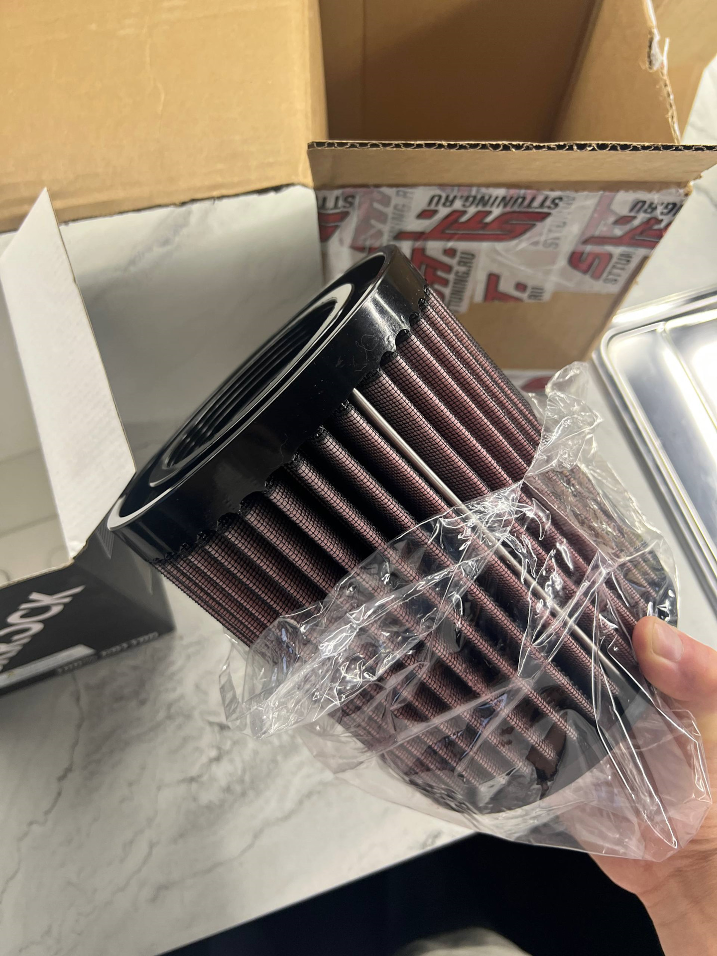

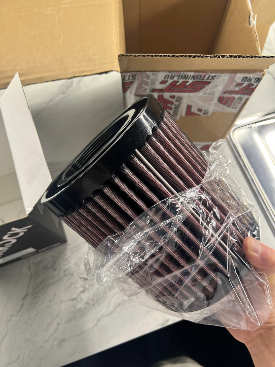

6) Умер фильтр — привет нулевик

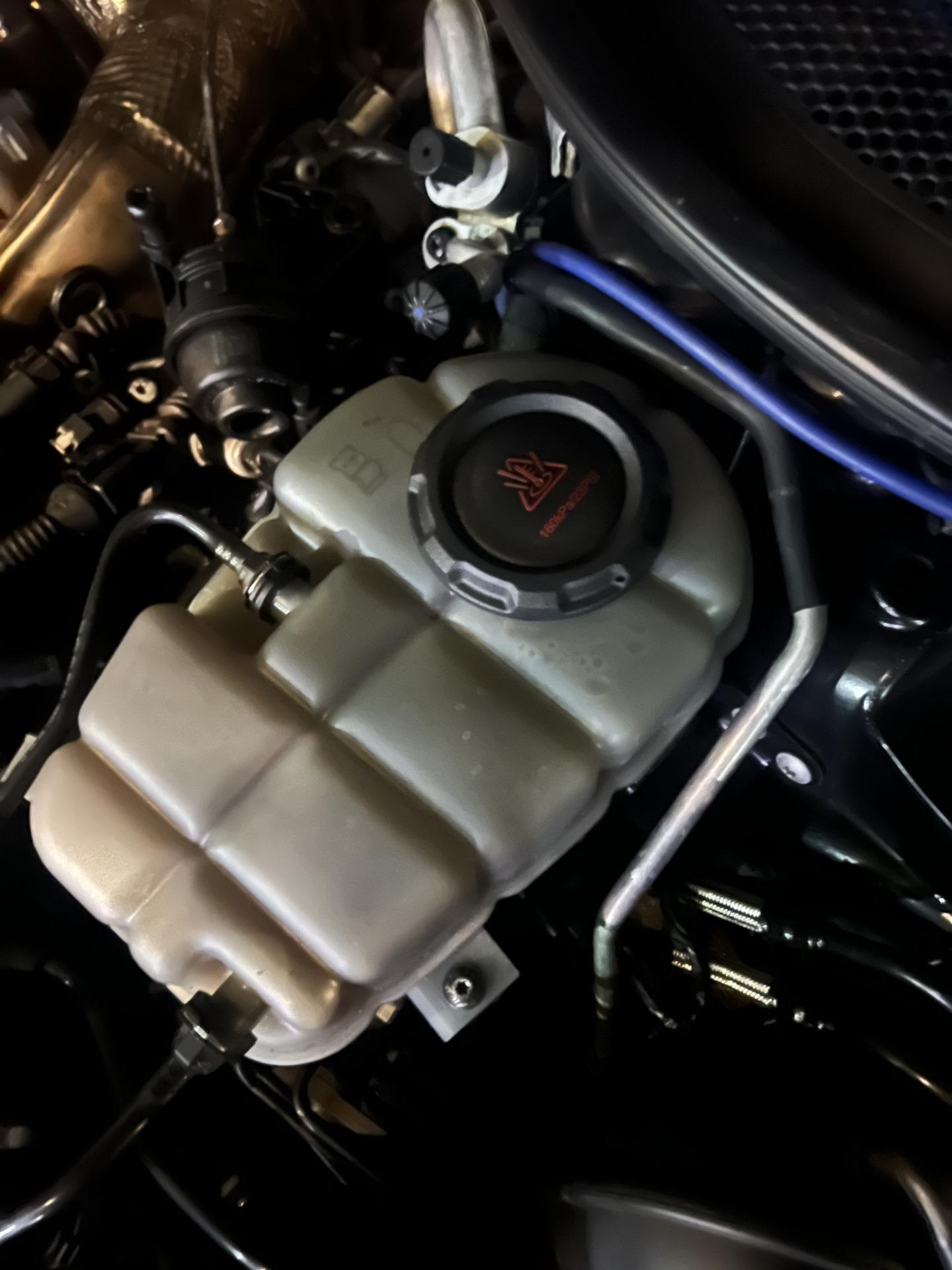

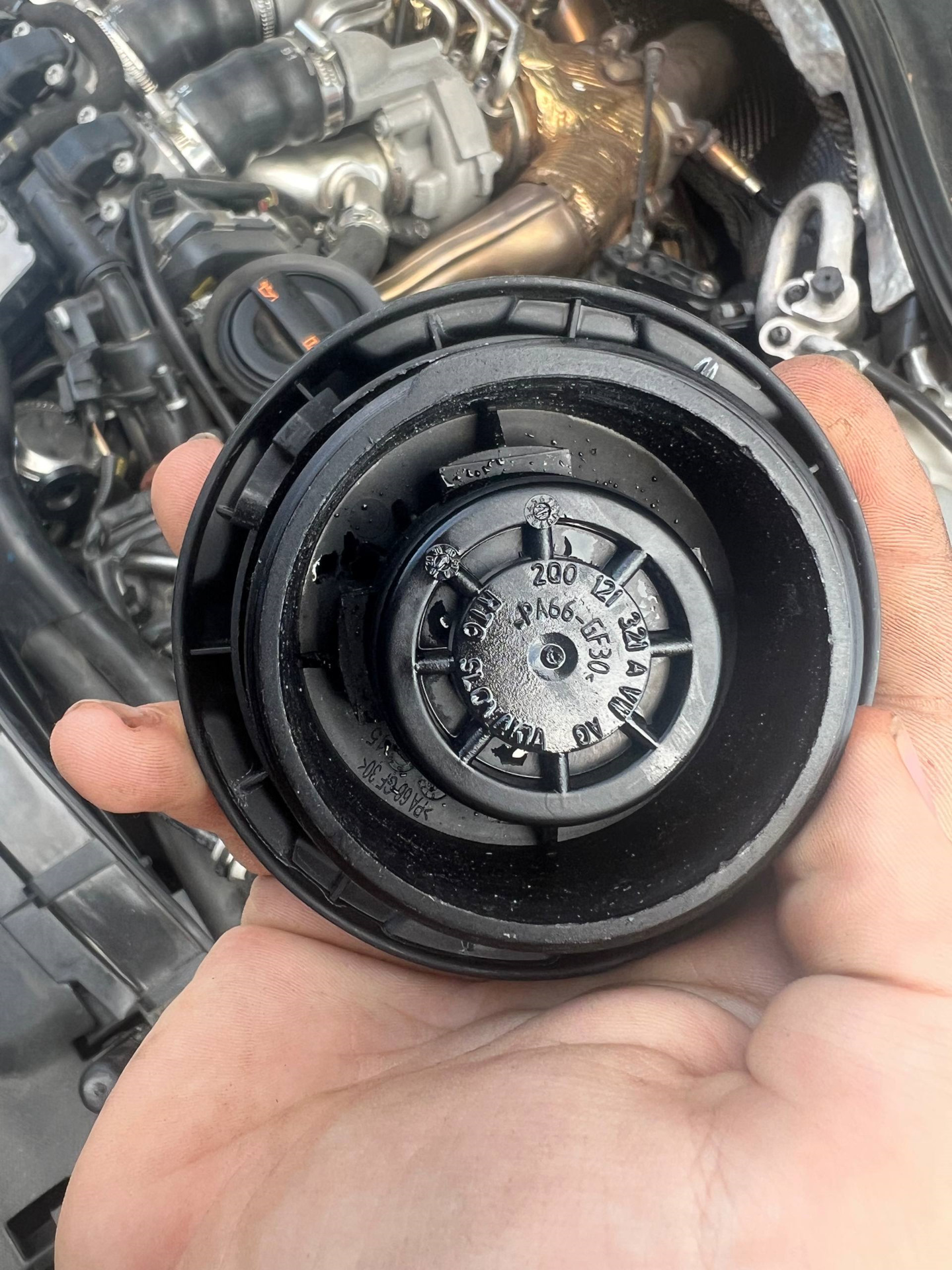

7) Крышка не сбрасывает давление, меняем голубую на черную — кайф

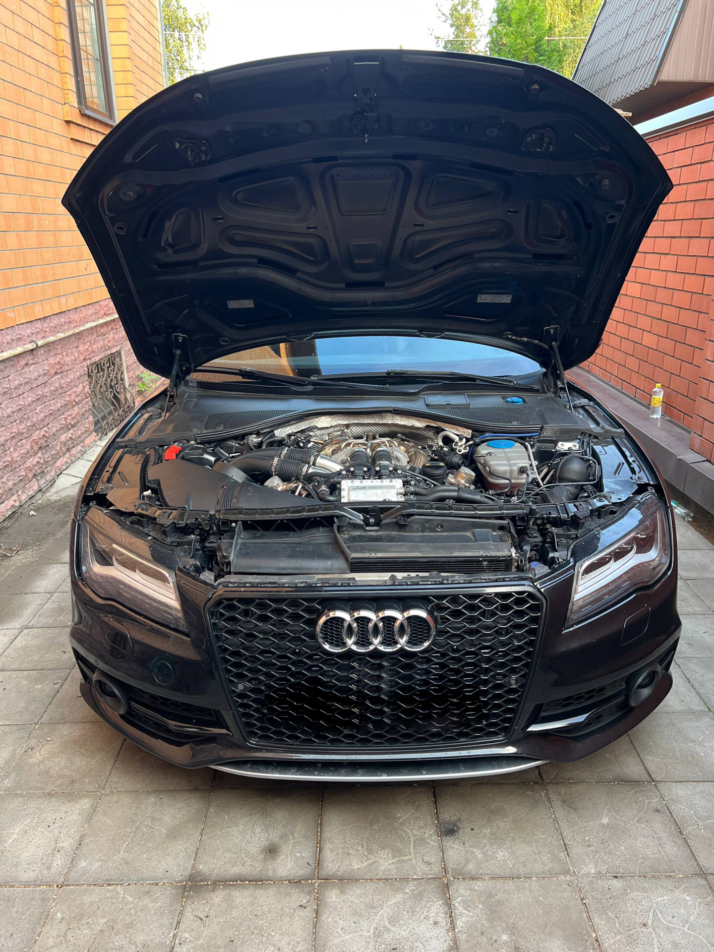

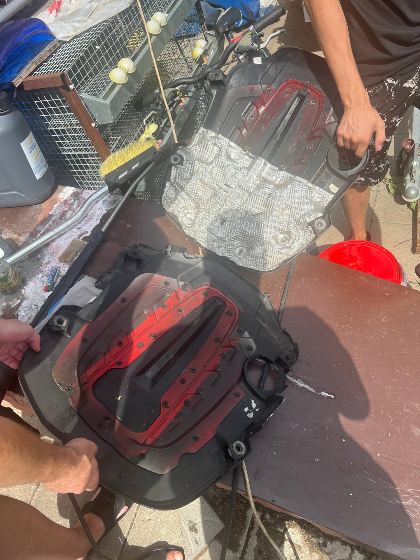

8) Снимаем крышку с двигателя, ибо не имея термозащиты получил совет, что она обязательно стечет на мотор. Комплит
