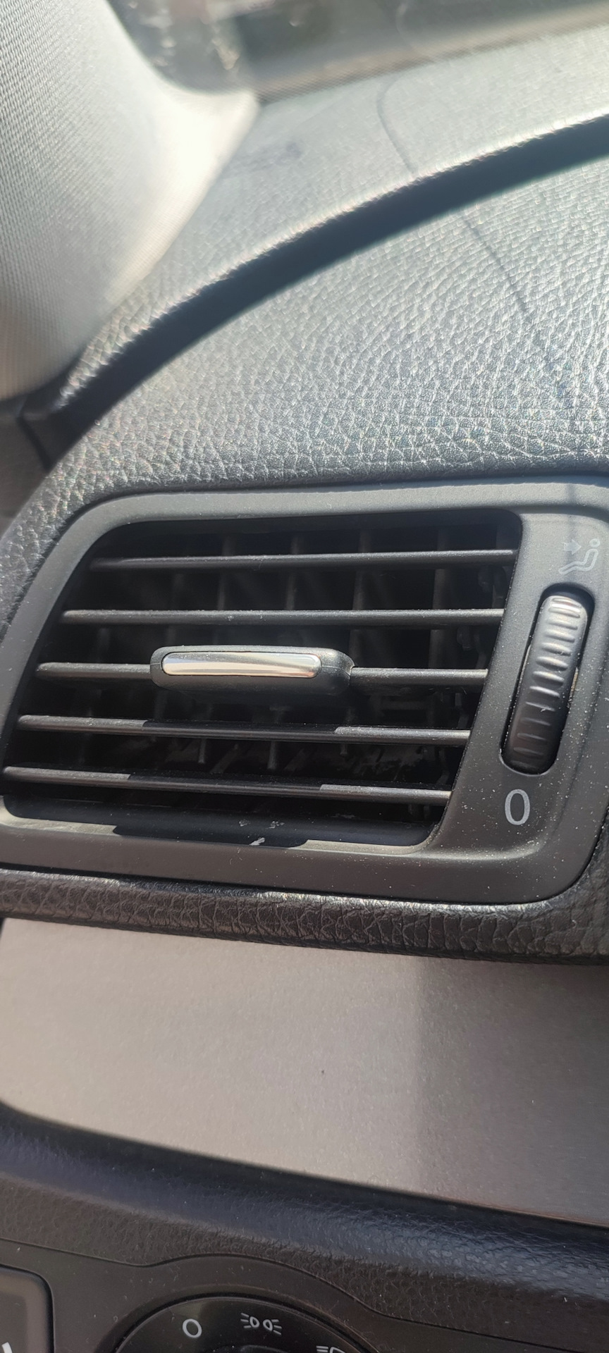

Легкая банальная запись.

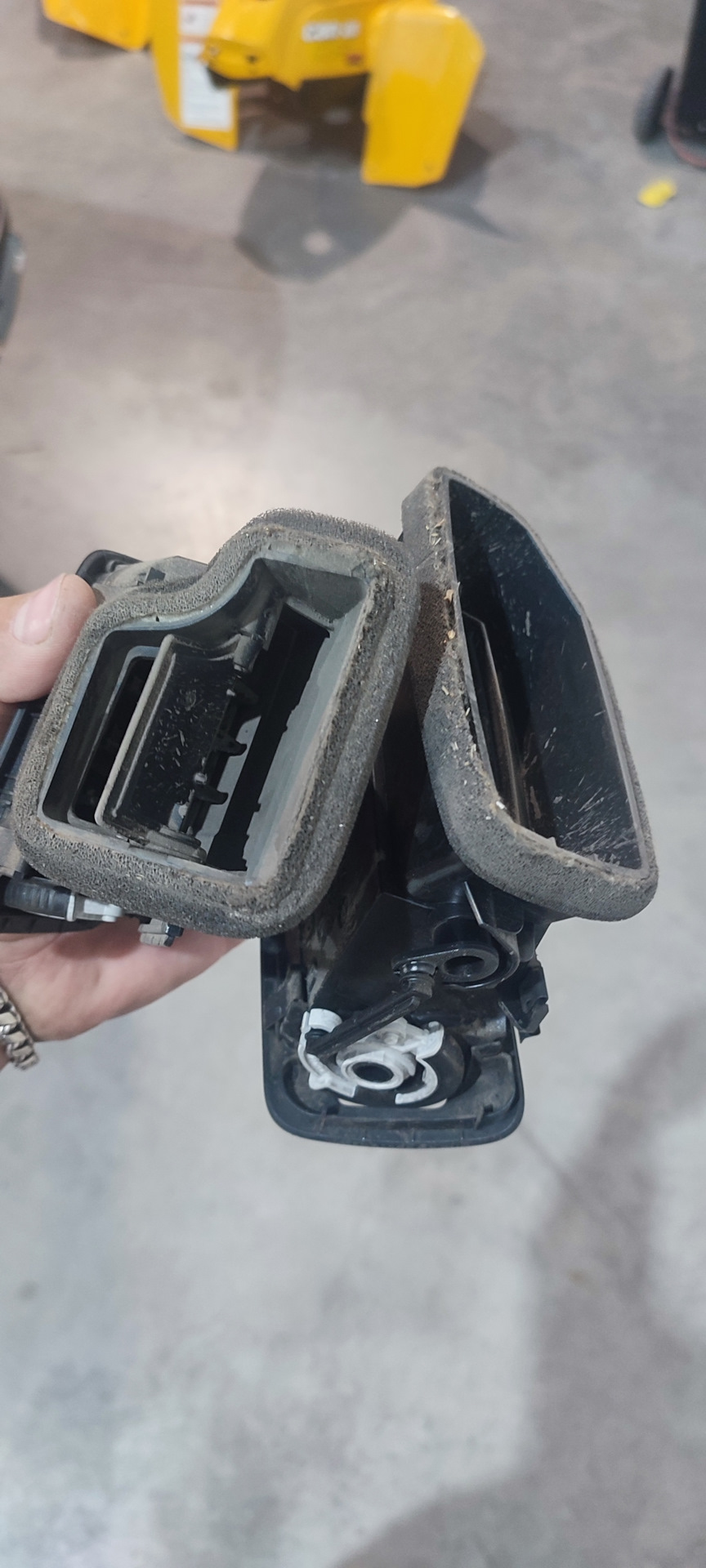

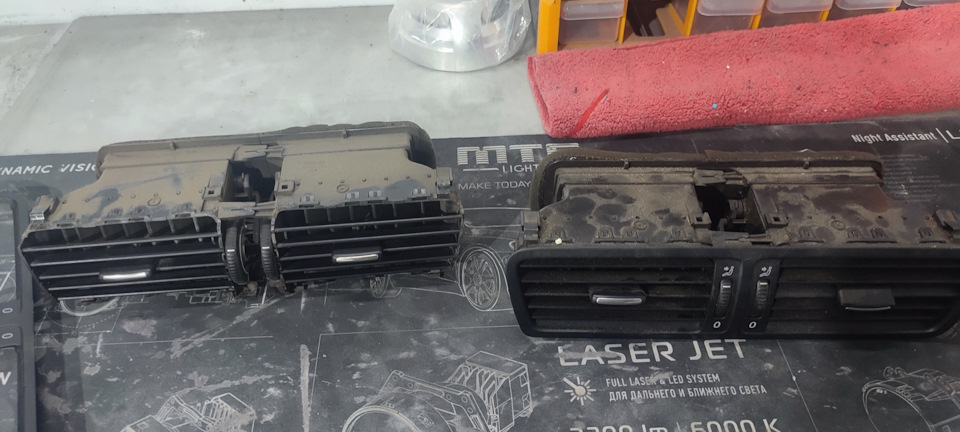

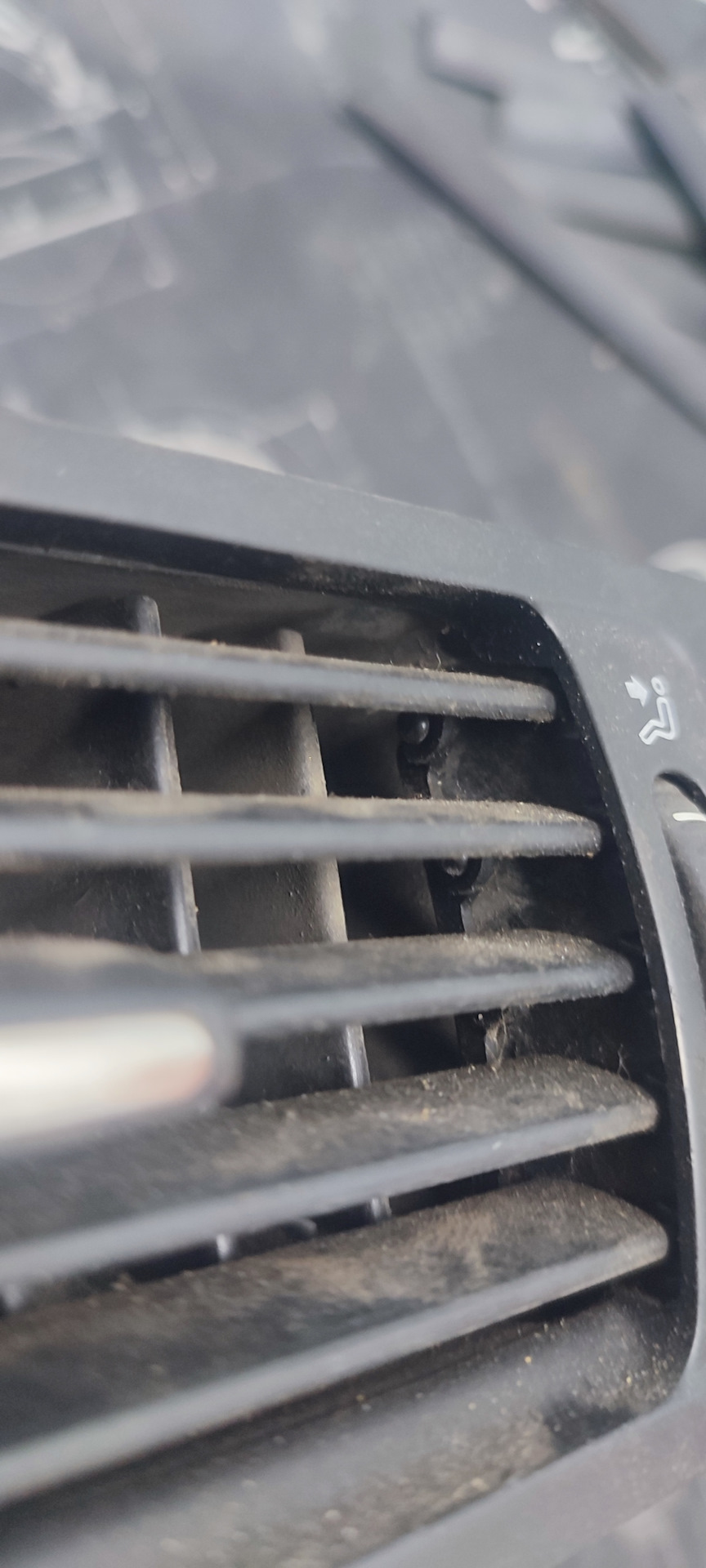

Дефлектора были овер грязные и средние не двигались, а боковые еле шевелились от грязи.
Отдал мне свои старые, которые поменял на с подсветкой(спасибо ему). Если честно мне как то фиолетово есть и есть и сток устраивает.

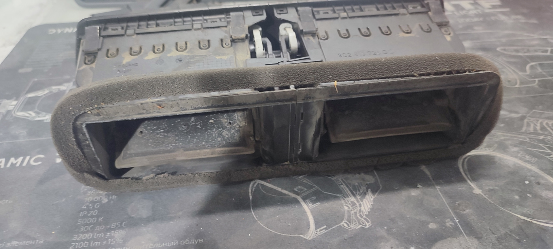

Так вот разобрал, посмотрел че не так, всего то не хватало по одной детальке это планке которая соединяет горизонтальные ламели.

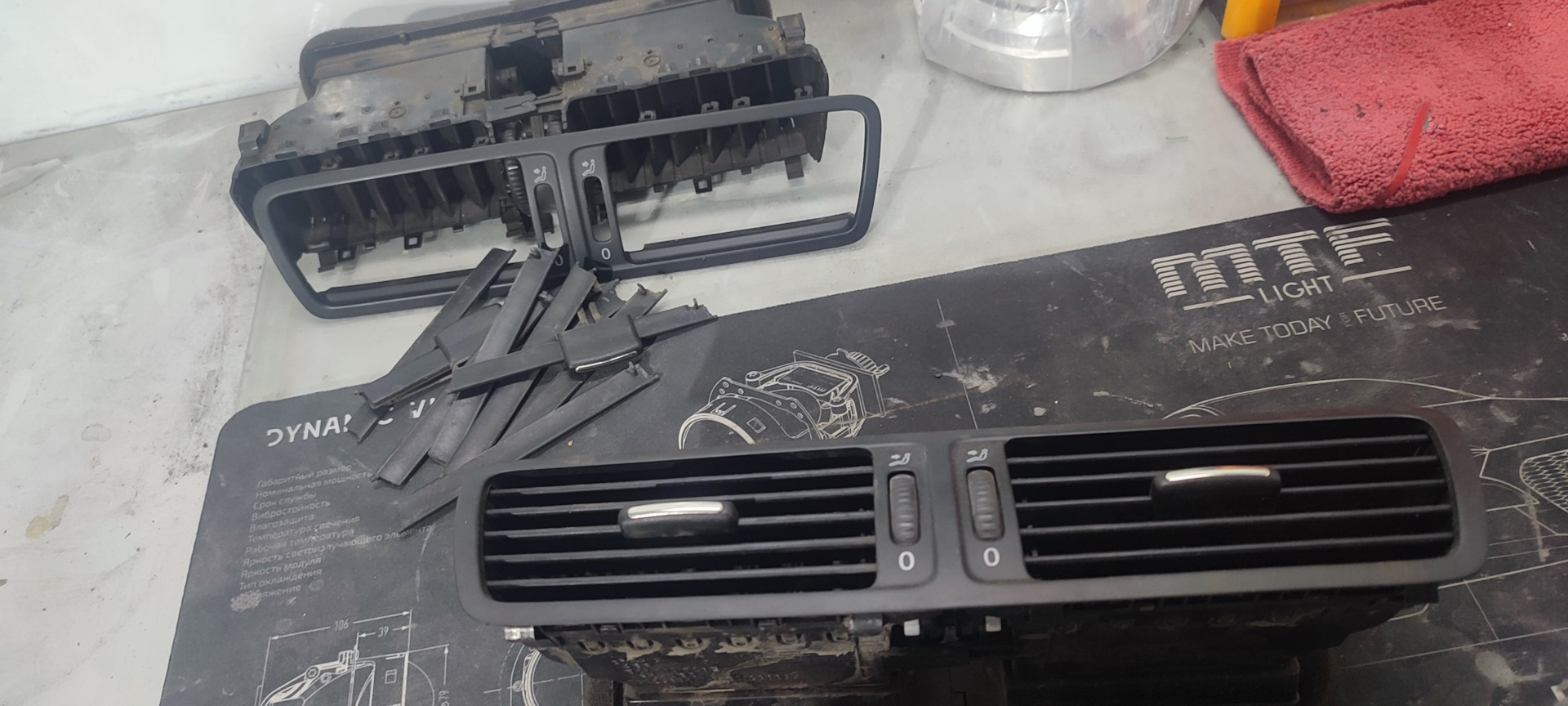

Кстати те которые мне отдали ориги но маркировка немеция а мои польские почему т, хотя одногодки. Не знаю зачем но я собрал в свои.
Поскольку боковые мои оказались живы только туговато шевелились, да и ваабще надо было все это помыть, унес и бахнул хорошенько торнадором и потом под краном сполоснул обдул и ок. Говнины конечно много было. Пока не было средних дефлекторов в торпеде, смотрел туда в душу чужому но недостающие детальки не нашел.
