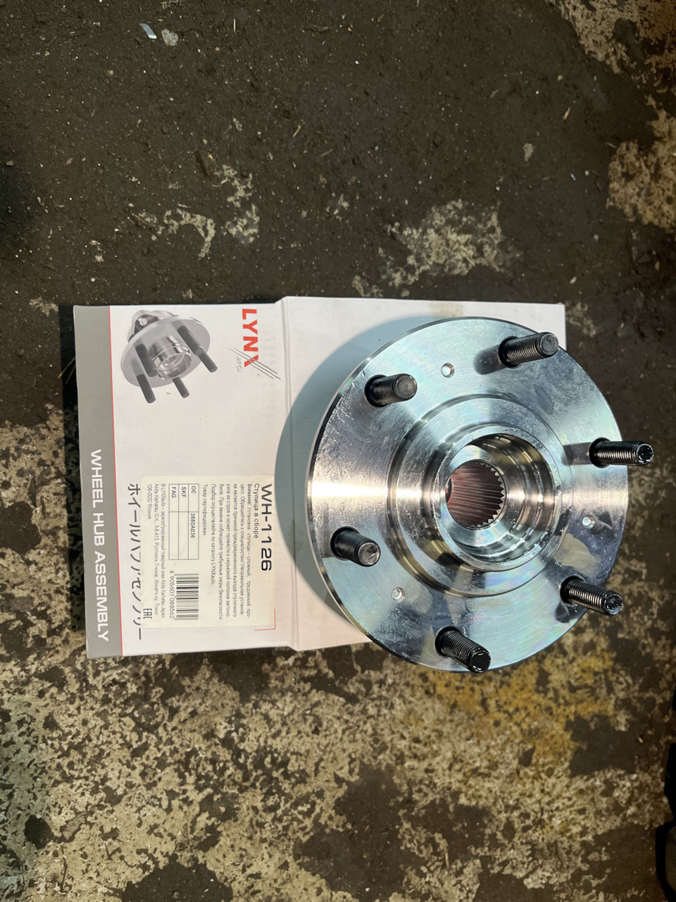

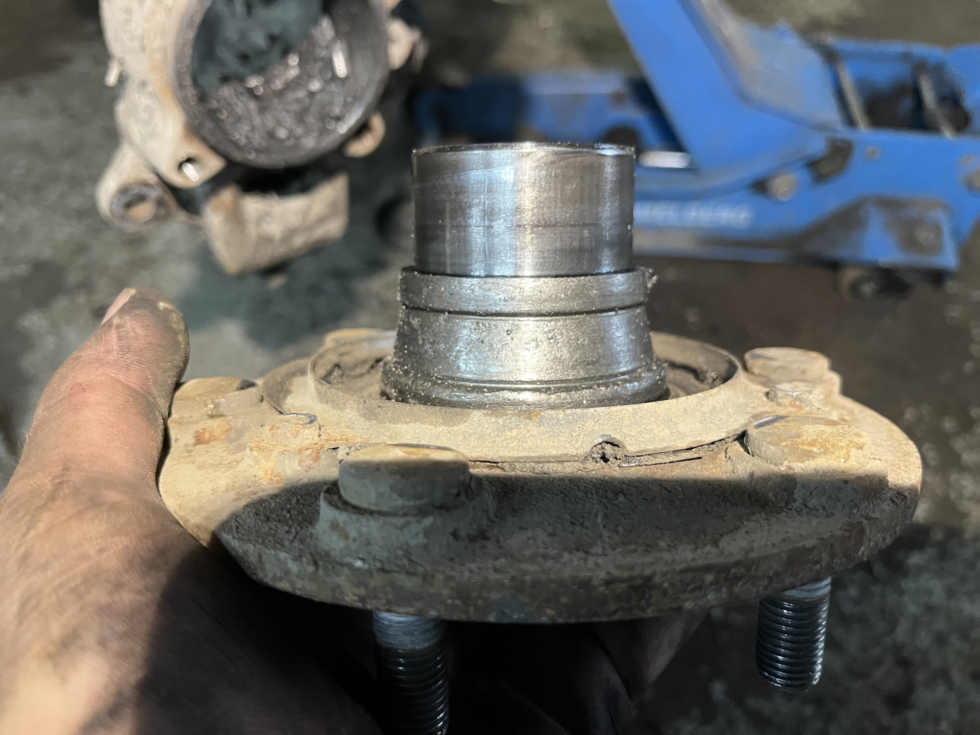

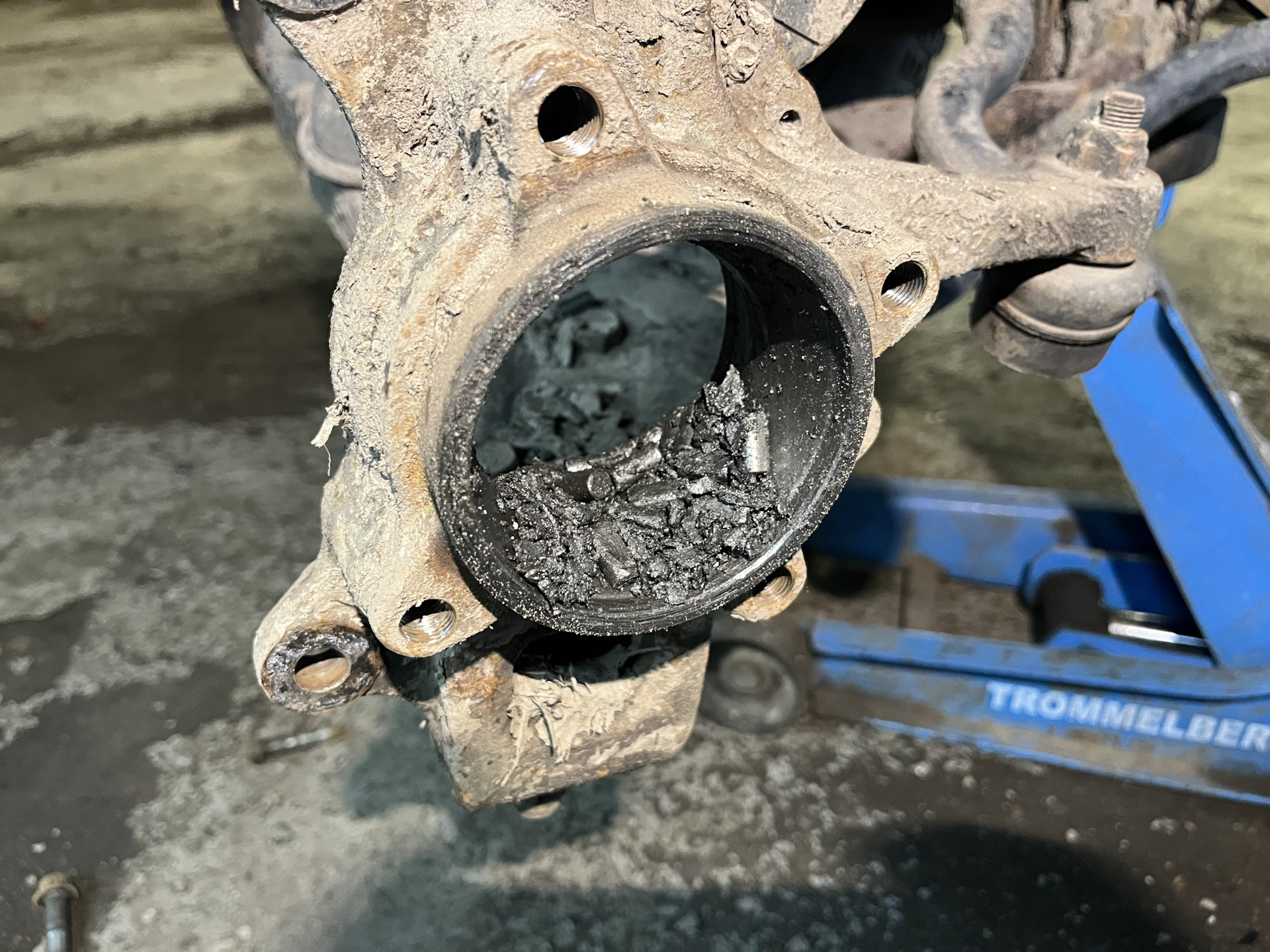

ничего особого, просто буквально развалилась ступица. в целом с моими колесами это очень ожидаемо)))) от небольшого гула до дикого хруста и люфта прошло буквально около двух дней. тормозной диск повредило о скобу(( так что скоро предстоит замена дисков. уже заказаны)))
Запчасти на фото: WH1126

Оригинальный подшипник не подходит на неорегинальную ступицу разница посадочного места либо ступицу точить
stodetaley.ru торгуют нормальными запчастями.Кстати вот буквально позавчера передний правый подшипник поменял.Так же незаметно и быстро умер.Если б не полез менять шаровые и пыльник шруса то доехал бы до беды :-)))Поставил Koyoвский JTekt.От этой же конторы задний правый ходит уже 40 тыщ раздолбанных дорог
