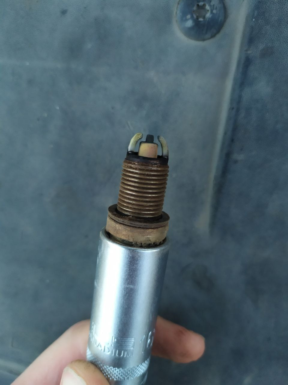

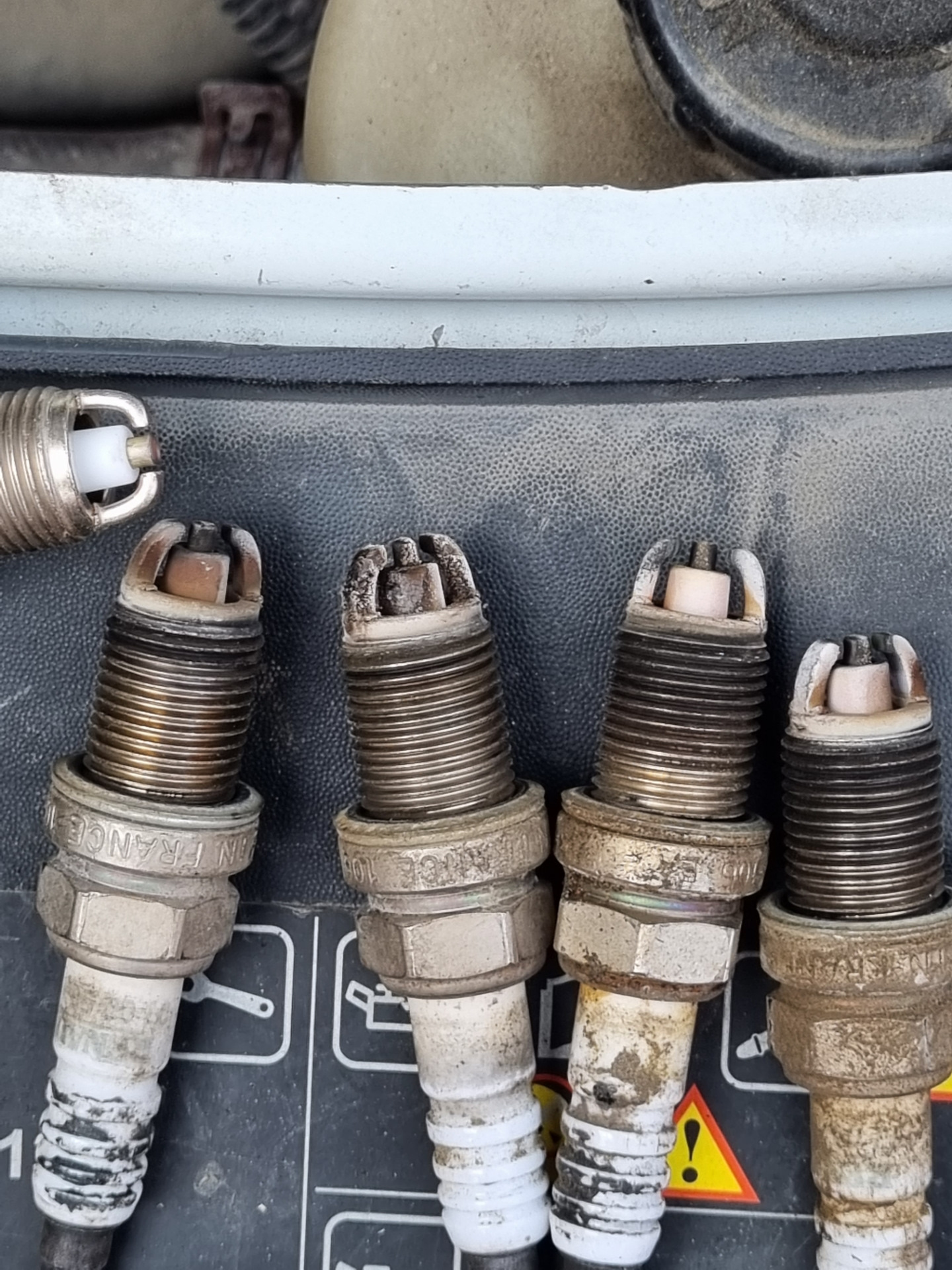

Спустя некоторое время после приобретения авто, решил проверить свечи зажигания. В итоге, как оказалось, на моей машине стояло 3 свечи renault и одна motrio 070. Нареканий на нестабильную работу двигателя на холостых и при нагрузке не наблюдал, но все же решил проверить и хорошо, что сделал это. Выкрутив свечу первого цилиндра, увидел отколотый изолятор и такой вот нагар.
Куда делся этот кусок — без понятия. Эндоскопа у меня нет, чтобы посмотреть. Но в будущем планирую это сделать. Еще смутила белая пенистая накипь.

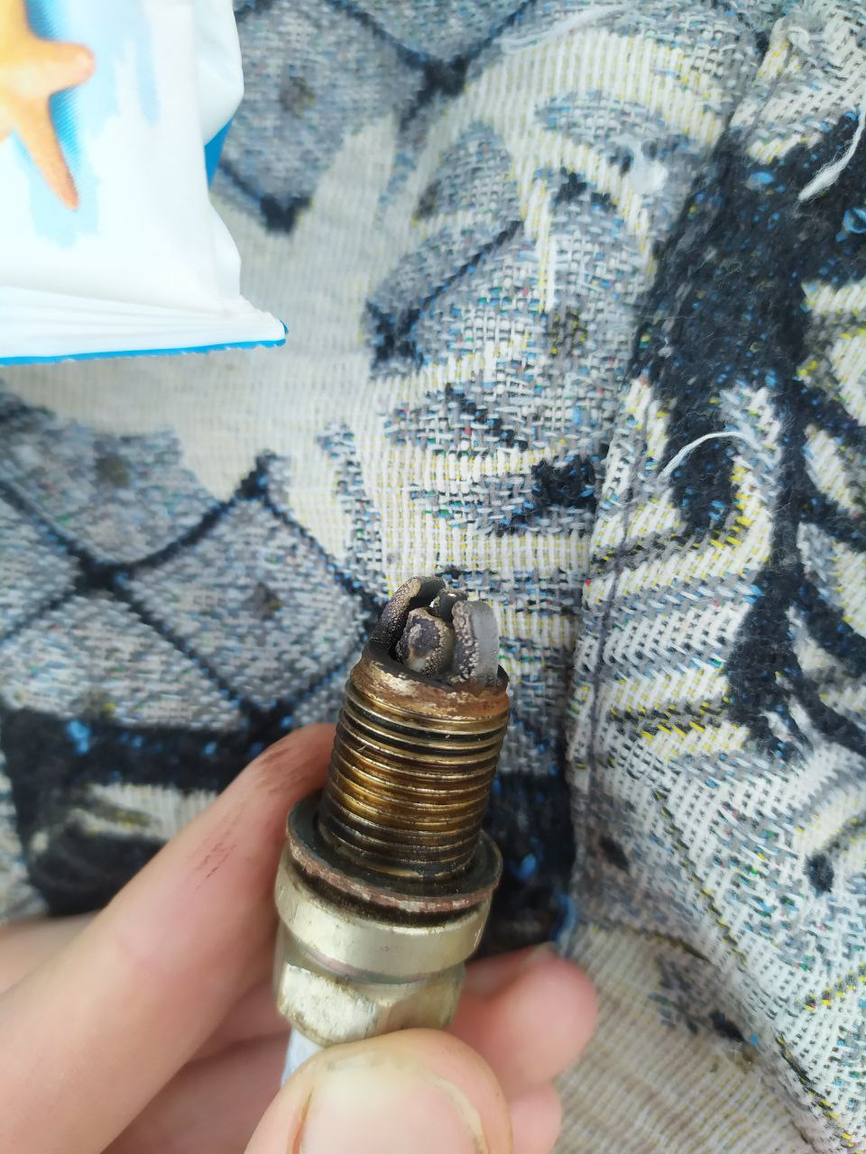

Свечи второго и третьего цилиндра выглядят почти одинаково

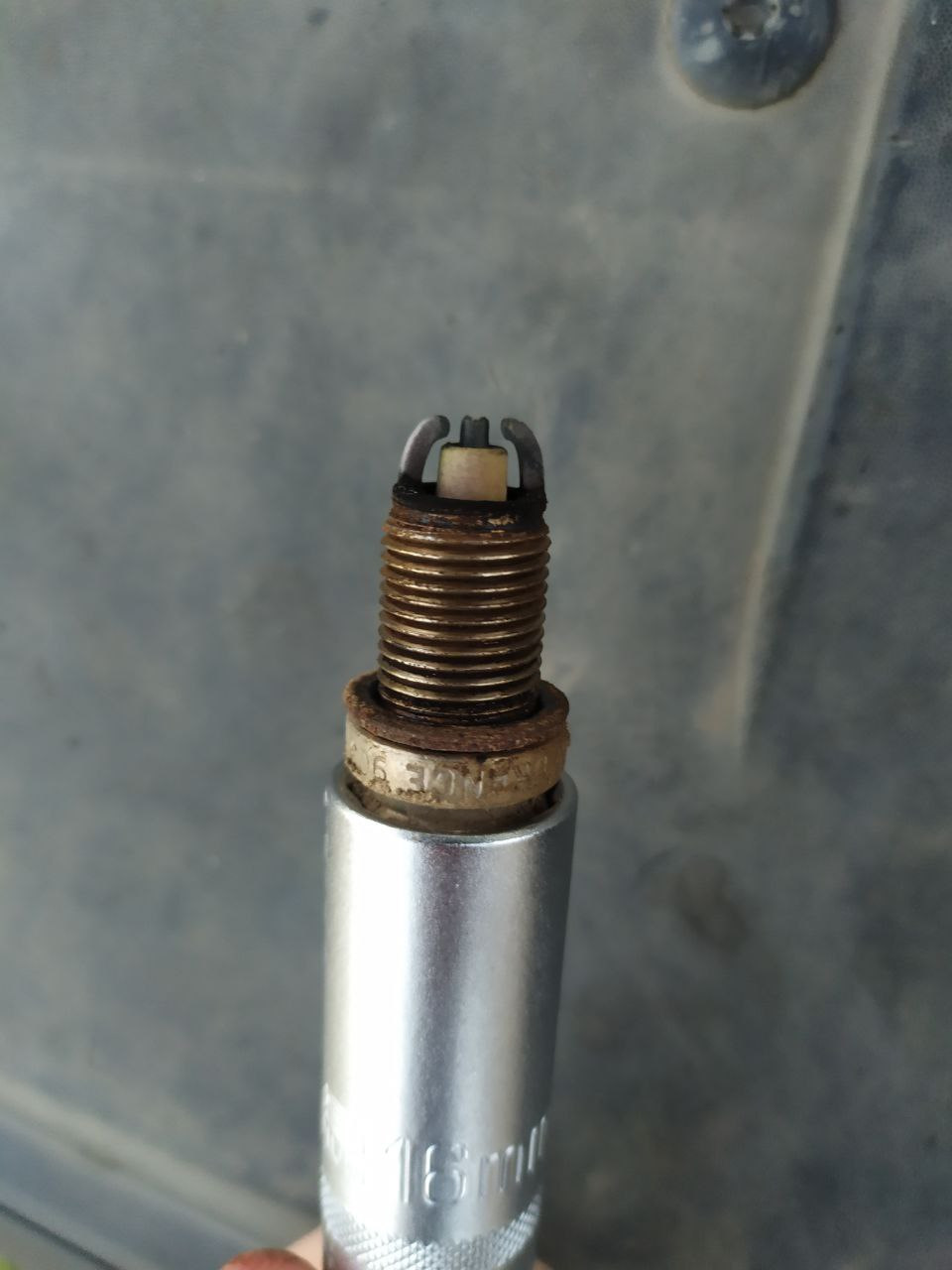

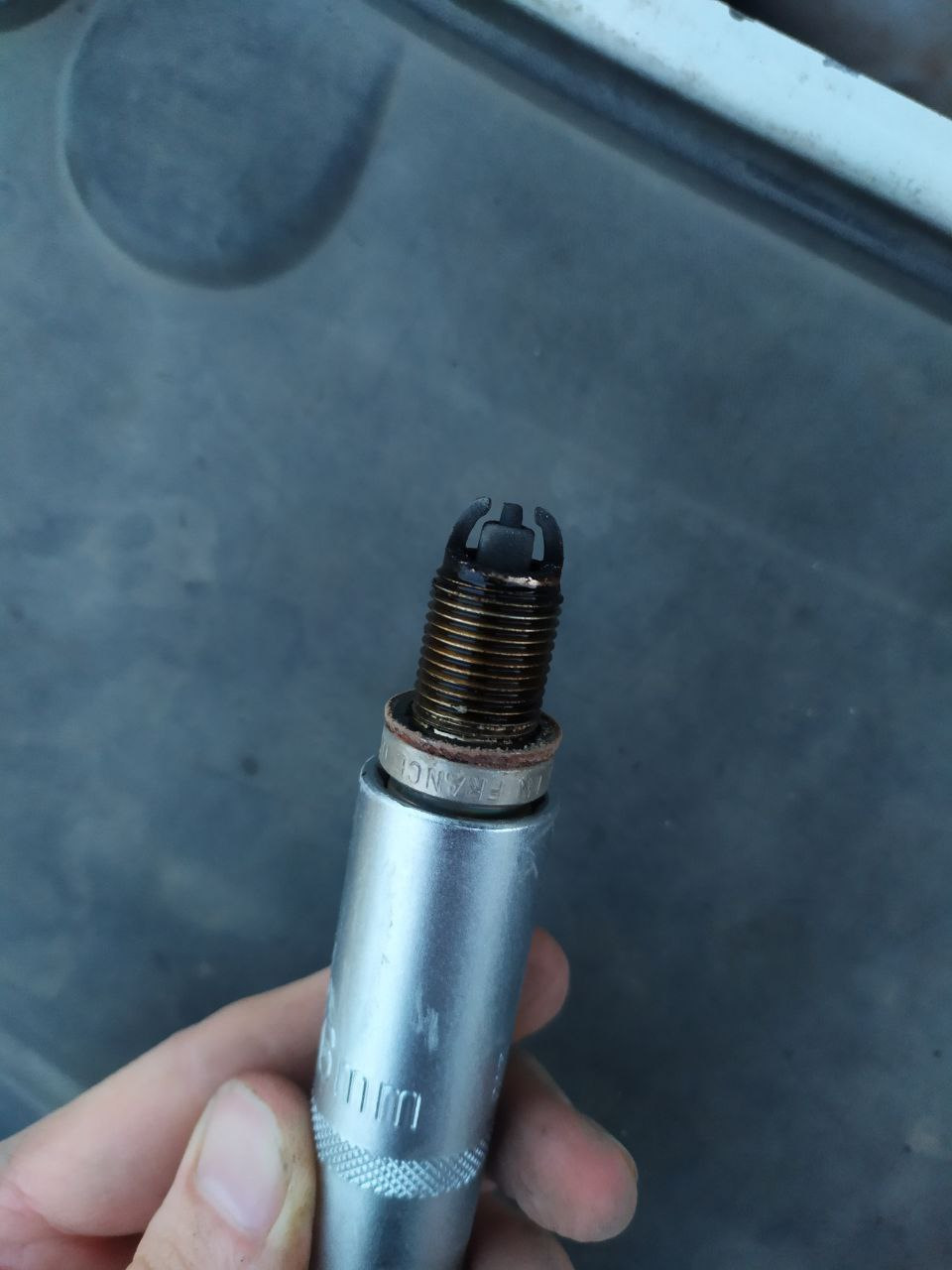

Выкрутив свечу 4-го цилиндра увидел черный нагар и на резьбе было масло. В свечном колодце все сухо, двигатель масло не ест.
Принял решение поменять все свечи, поскольку было опасение по поводу того, что 3 свечи вообще стоят с завода и со временем (машине 7 лет) изолятор свечи начинает разваливаться и может развалиться в дальнейшем на остальных. Может быть двигатель страдал ранее от детонации — не знаю. В любом случае, поездив некоторое время, смогу снова оценить нагар и он будет намного показательнее.

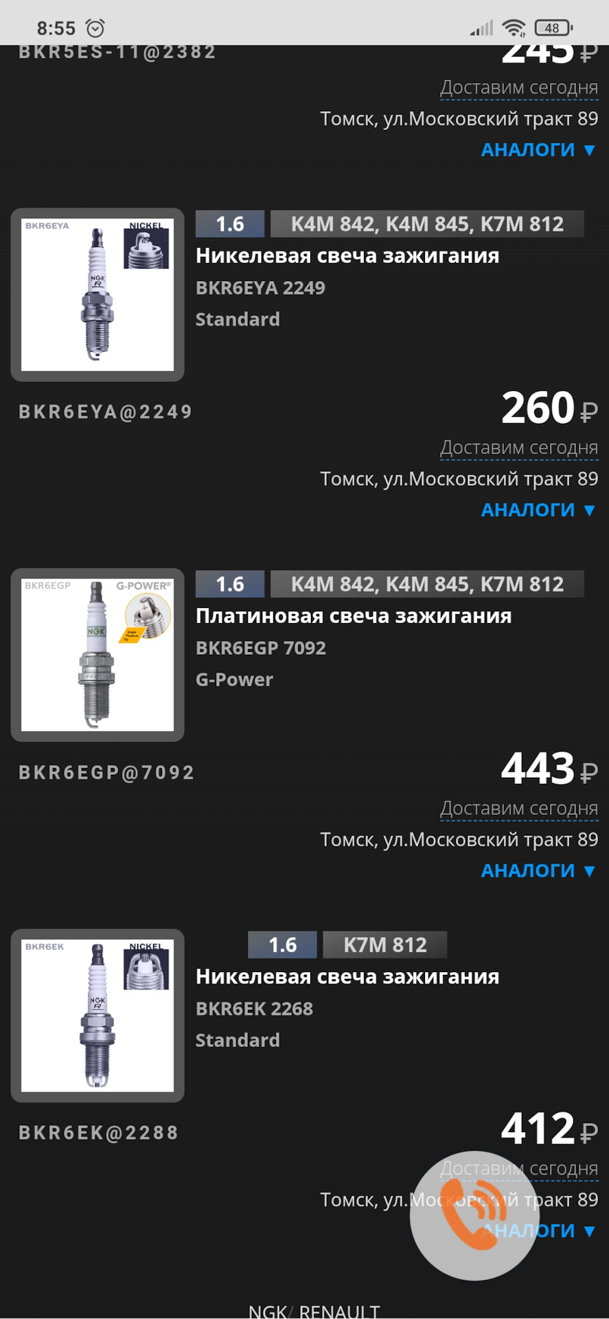

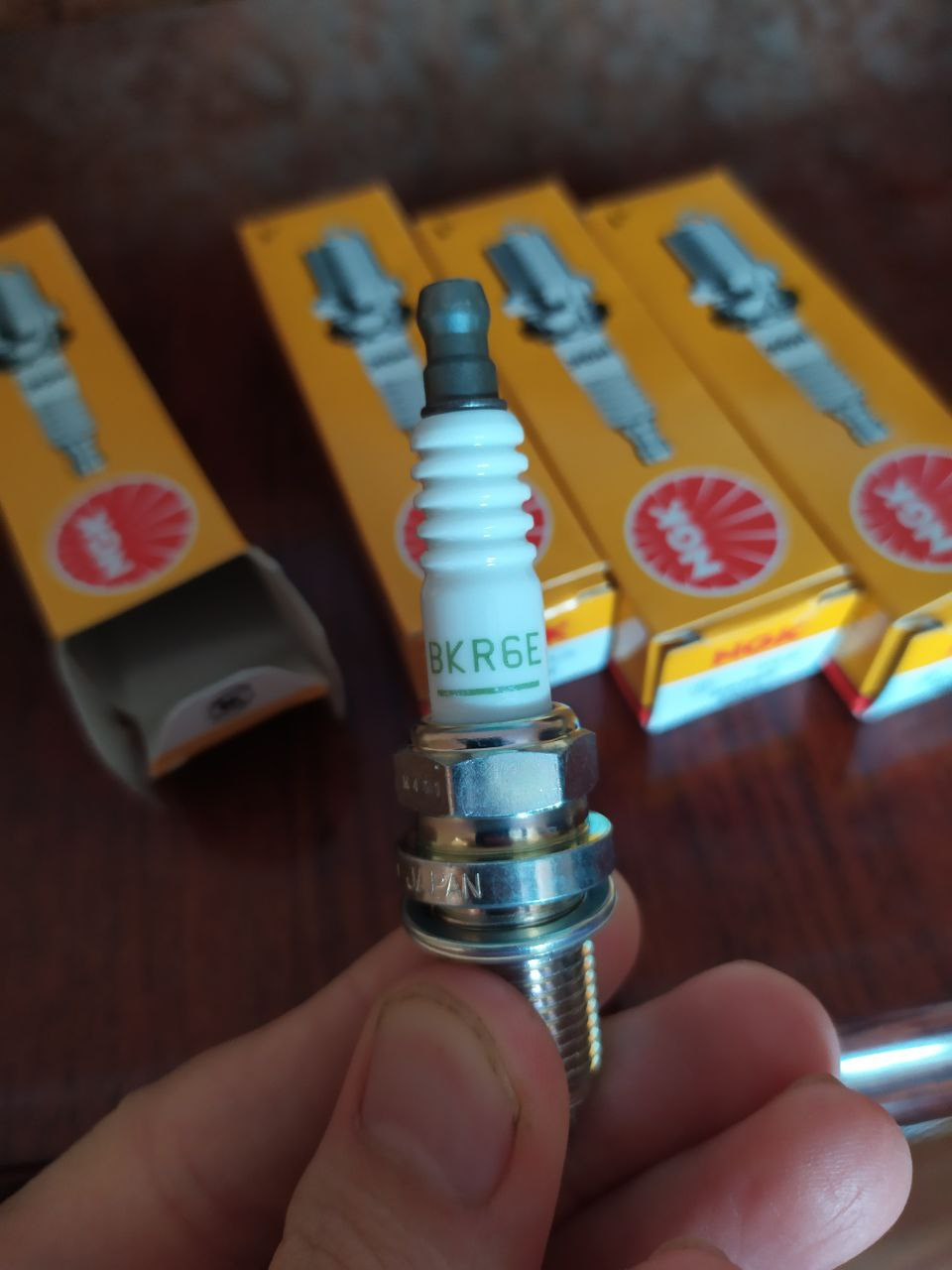

Приобрел свечи NGK BKR6E. Брал на автодоке — 335 руб. за шт. Направление — дистрибьютор. Проверил сопротивление мультиметром — на всех свечах был разброс в диапазоне от 4.2 до 4.8 кОм.
Установил, проехался — появилось ощущение, что двигатель начал работать еще ровнее, а набирать обороты лучше.

И другой момент вы пишете что у вас 74.000 пробег на самом деле на таком пробеге даже если эти свечи были заводские они будут гораздо в лучшем состоянии чем на фото. А эти свечи как будто на них проехали тысяч 150 хуже свечей Я ещё не видел
После состояния заслонки и свечей, у меня есть подозрение, что машина до меня наездила по километражу не так много, но большую часть пробега работала на холостых. Либо пробег был аккуратно скручен. Отсюда такой результат. Поэтому беру вектор на то, чтобы постепенно проверять все узлы и жидкости на их состояние
Да старые свечи у вас в ужасном состоянии по заводу у вас идёт свечи двухконтактные одноконтактные идут на шестнадцатиклапанный двигатель. Вы наверное просто ещё не заметили что у вас поджирает масло свеча четвёртого цилиндра говорит об этом скорее всего маслосъёмные колпачки Пора менять уже у меня также было пока их не поменял

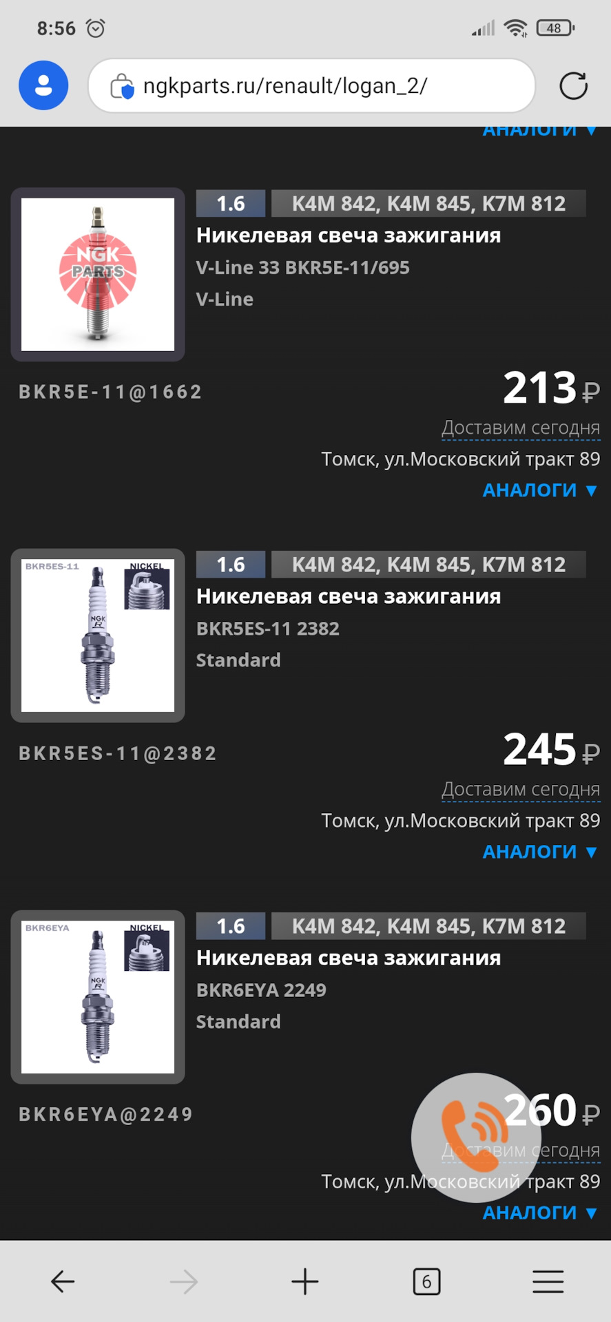

На счёт масла буду пристальнее наблюдать теперь. А вот по поводу одно- и двухконтактных свечей прочитал, что двухконтактные приходится менять реже, а на работу двигателя никак не влияет. Сверялся с каталогом NGK. Под мой двигатель K7M812 согласно их каталогу рекомендовались одноконтактные и двухконтактные. Решил взять такие. По отзывам многие ставили на 8кл двигатель и были довольны. Ладно, посмотрим как себя поведут
Двухконтактные ходит подольше потому что у них два электрода искра бегает разделяется я не знаю где вы читали но на восьмиклапанные идут двухконтактные но некоторые экономисты ставят одноконтактные. Идеально подходит вот эти свечи VL 23 BKR5EK NGK 4483 или DENSO K20TXR на 8 Кл двигатель

По теме — свечи явно переезжены.
Не надо экспериментов с другими, пускай и хорошими свечками, купил оригинал дилера 4шт. 2000+р работают хорошо и ходят очень долго, хоть и не иридевые
Нагар на свече как каменный — признак расхода масла. Во всяком случае на волговском моторе у меня такой нагар нарастал, когда сальники клапанов были конченные, потом вообще свечи начало заливать маслом до "троения" двигателя
На пробеге 74000(указан в записи) не может быть расхода масла на двигателе к7м. У меня побег 318 и уровень масла от замены до замены не меняется до сих пор.
Нагар уж больно похож на тот, что с расходом связан. Такой как камень прям…
У меня однажды тоже было так, но масло двиг не кушает.
Странно почему только на одной свече такой нагар
Не знаю с чем это связано) Потом менял свечи и такого не наблюдалось…
Надо понаблюдать. После замены через тысяч 5 выкрутить и посмотреть.

Судя по фото, на мой взгляд свечям писец пришёл давно. Боковые ээлектроды должны формировать как бы окружность вокруг центрального электрода. Опять же на мой взгляд, моё описание выше, отсутствует. Не замеряли кстати зазор на бу свечах между боковым и центральным электродом?
Не стал замерять, поскольку все свечи под замену
Вв мультиком стрельнуть и зазоры глянуть не помешало бы.
