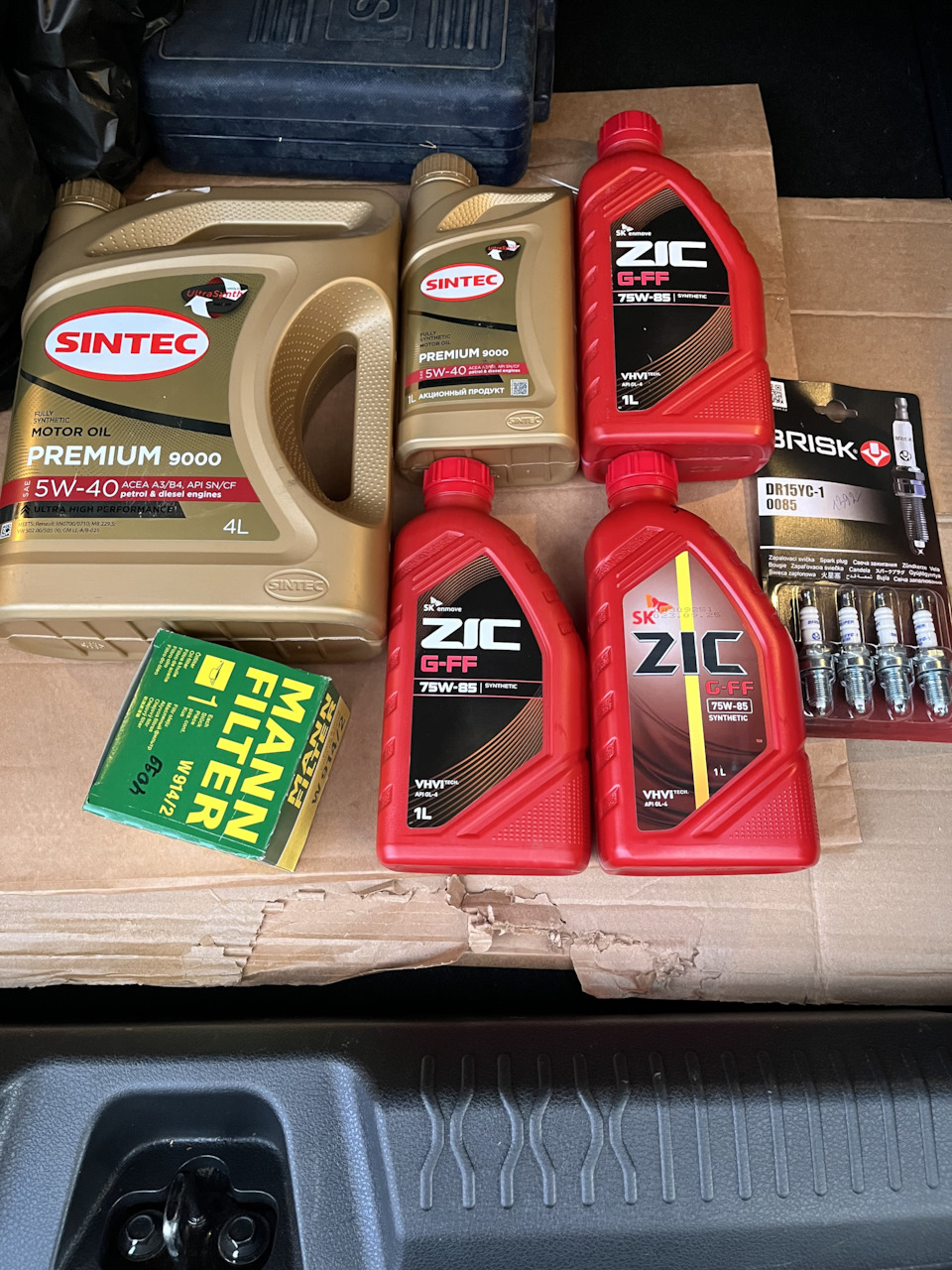

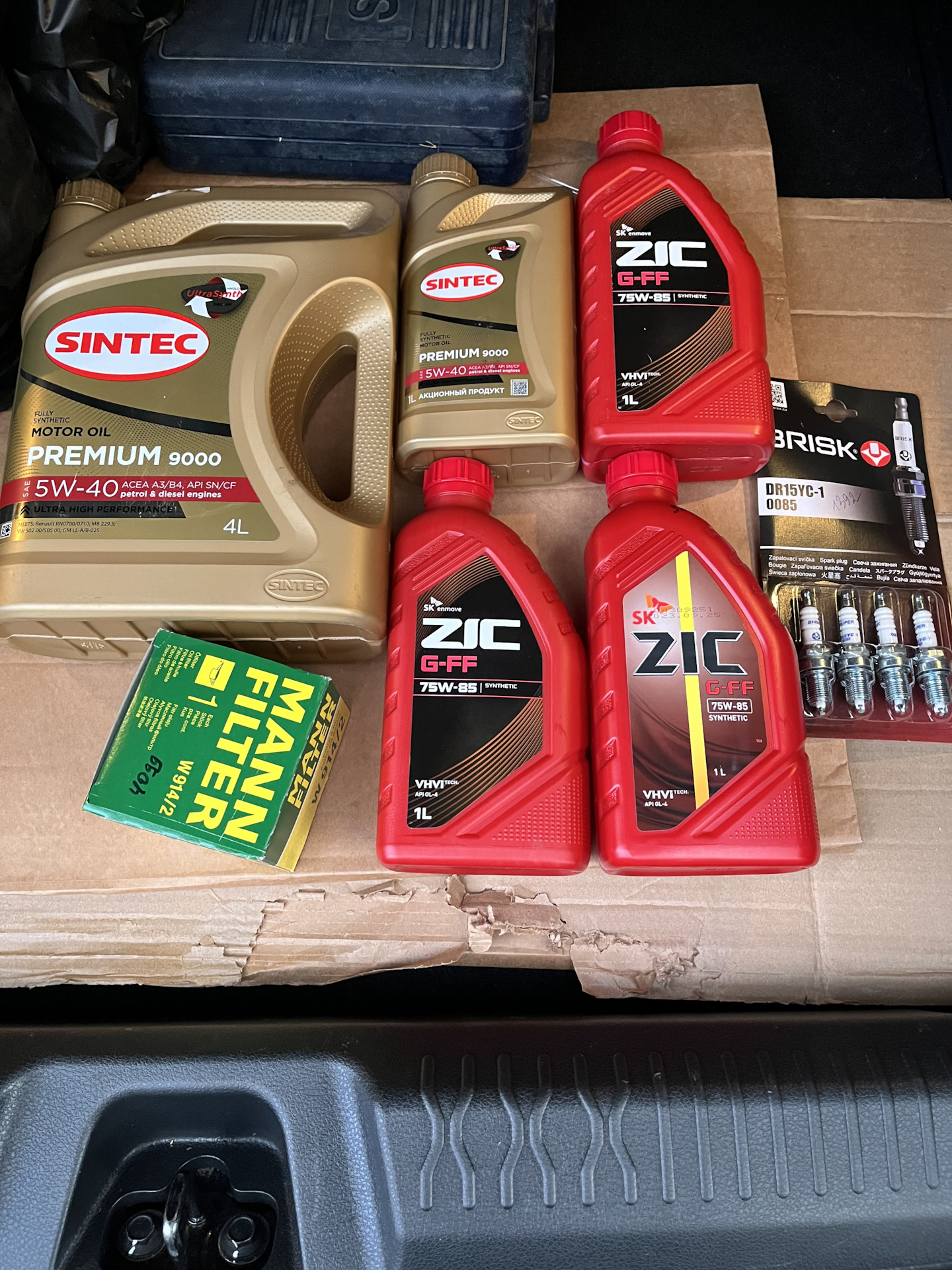

Запчасти на фото: DR15YC1

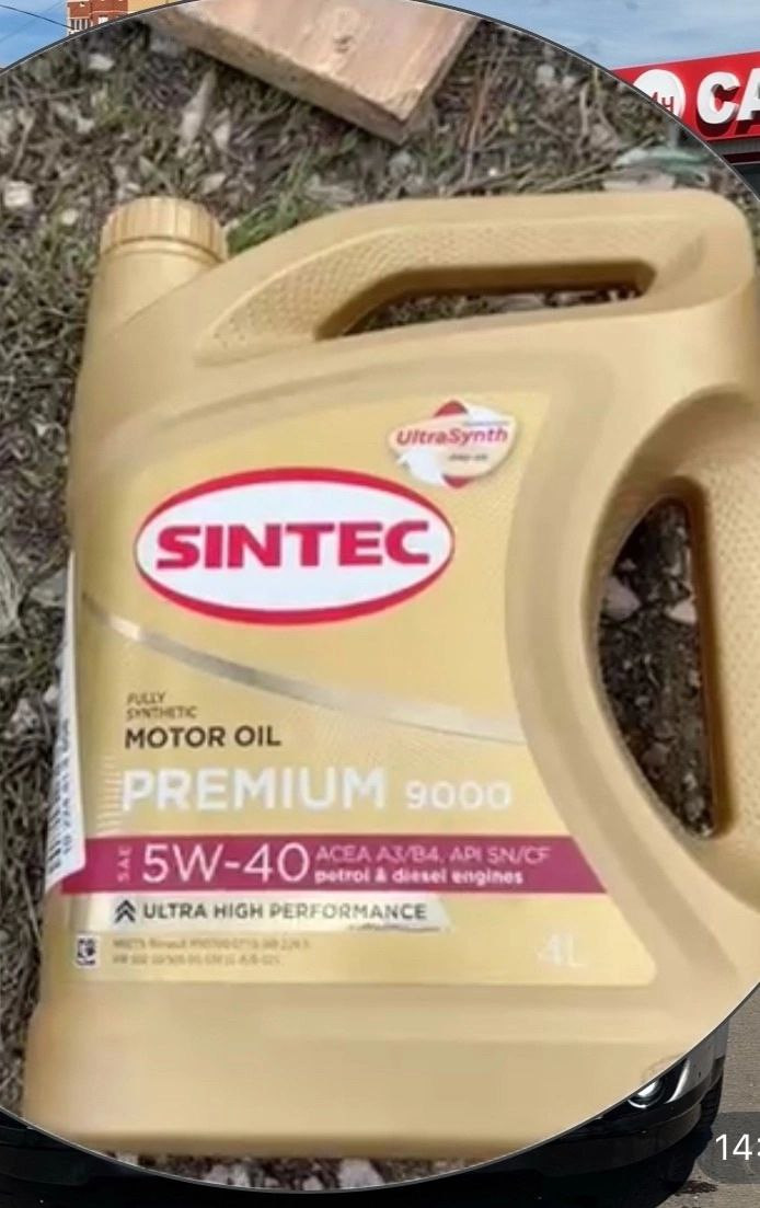

После покупки и постановки на учет заменил масло в двигателе, коробке и свечи. Масло в коробке было прозрачное и относительно чистое, на замену выбрал масло ZIC GL-4 75W85 вошло ровно 2.5 литра. В двигатель было залито масло синтек 9000 5W40 фильтр Манн, свечи Бриск. После замены проехал 1000 км уровень в норме.
