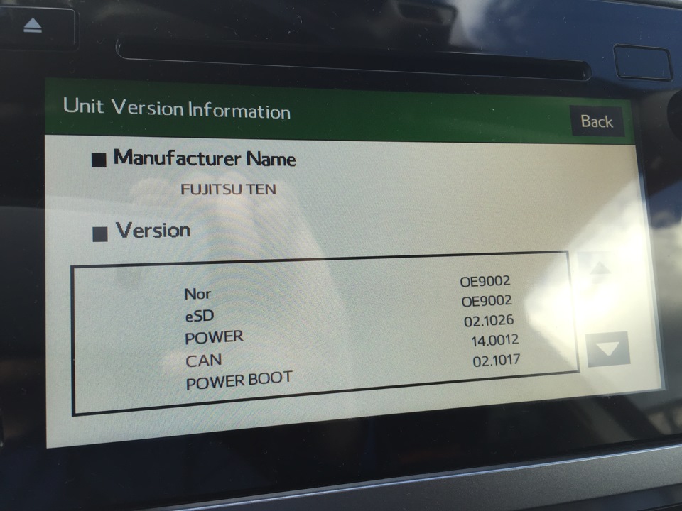

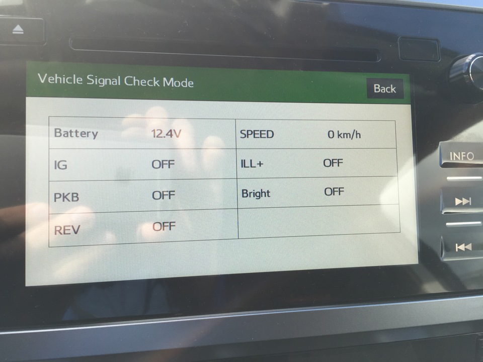

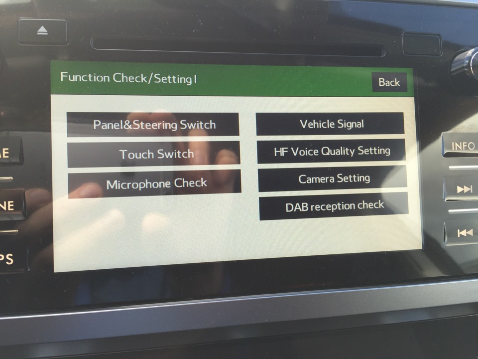

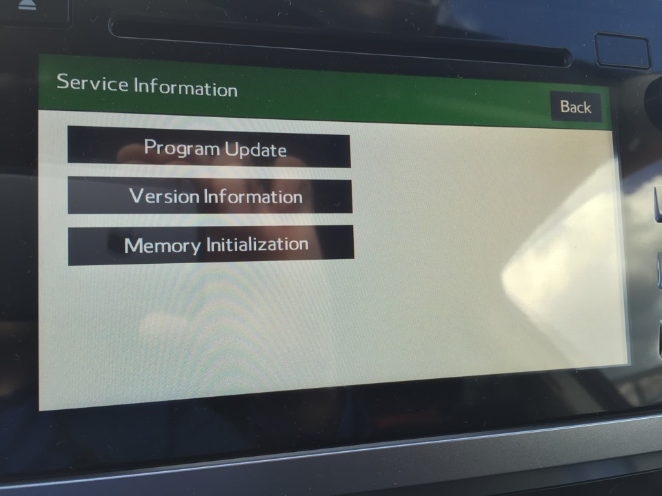

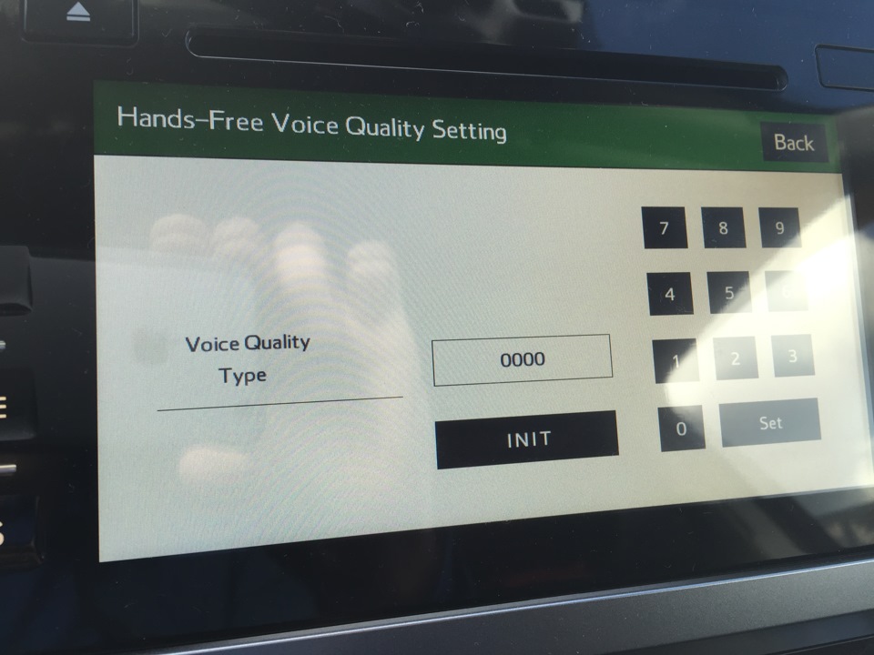

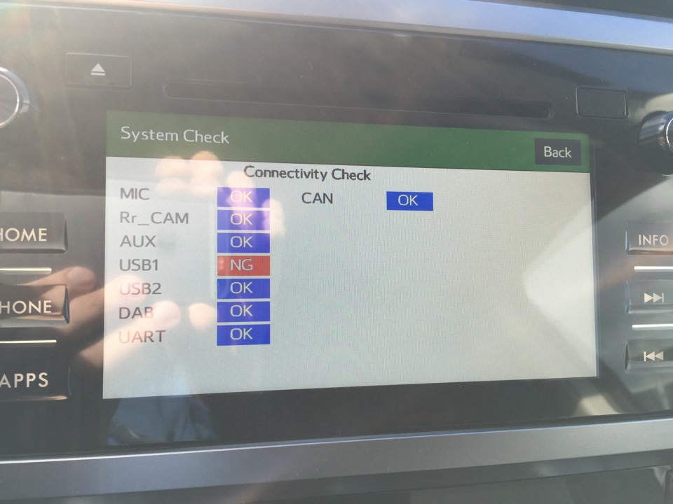

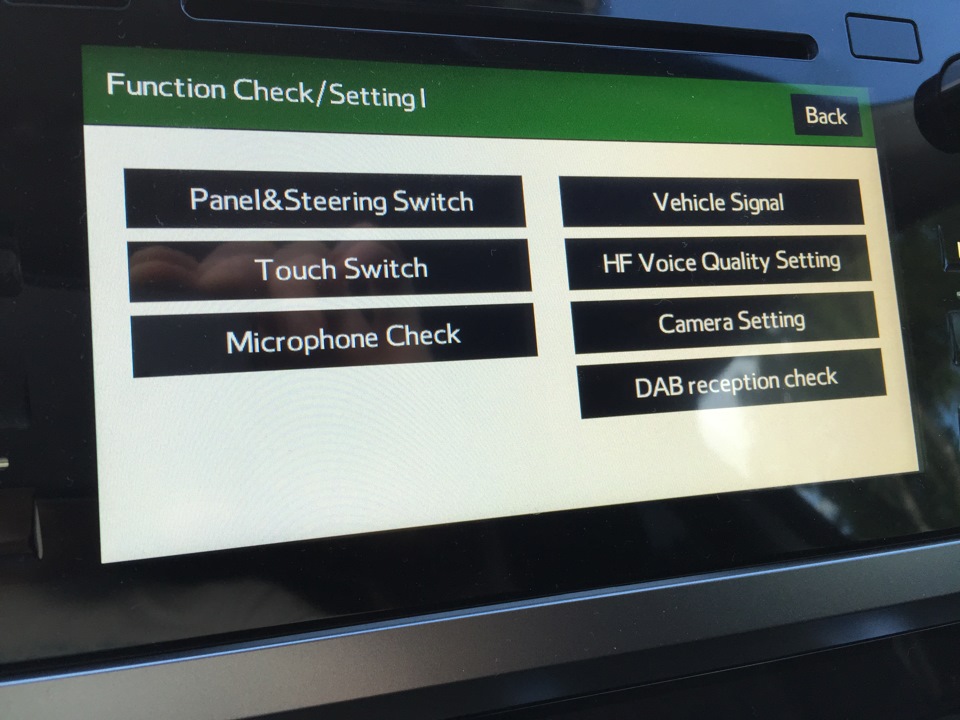

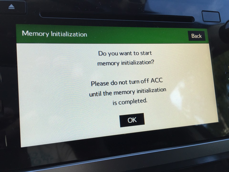

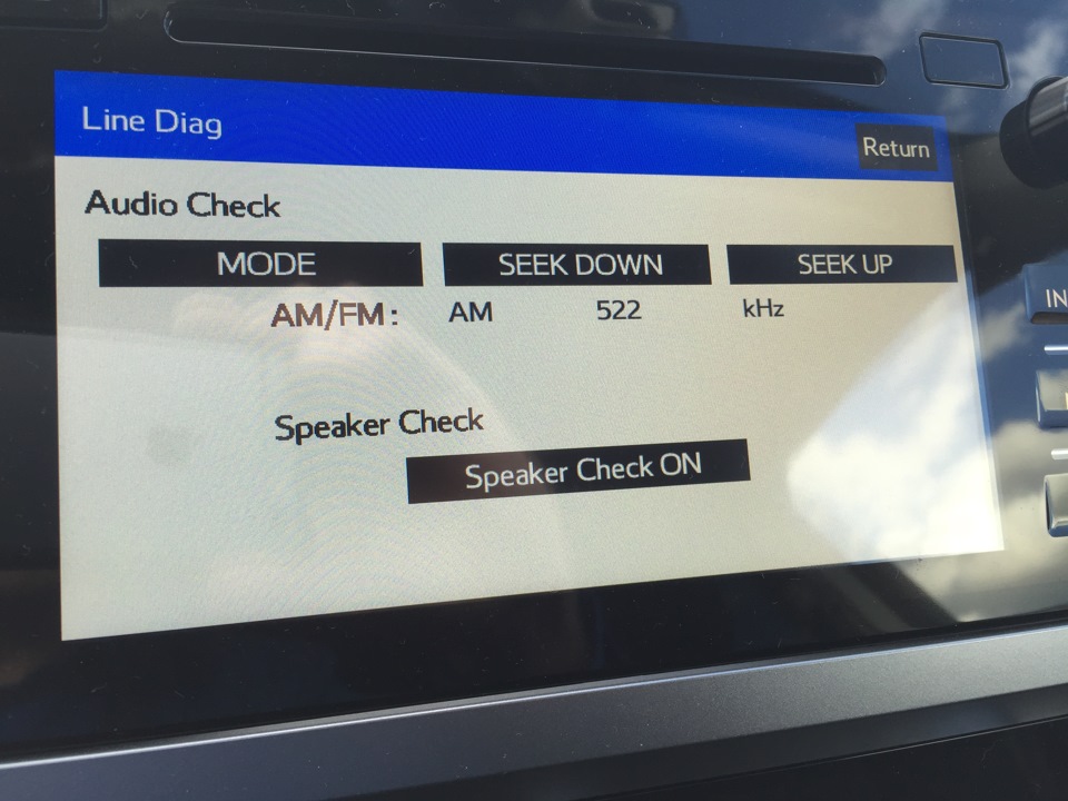

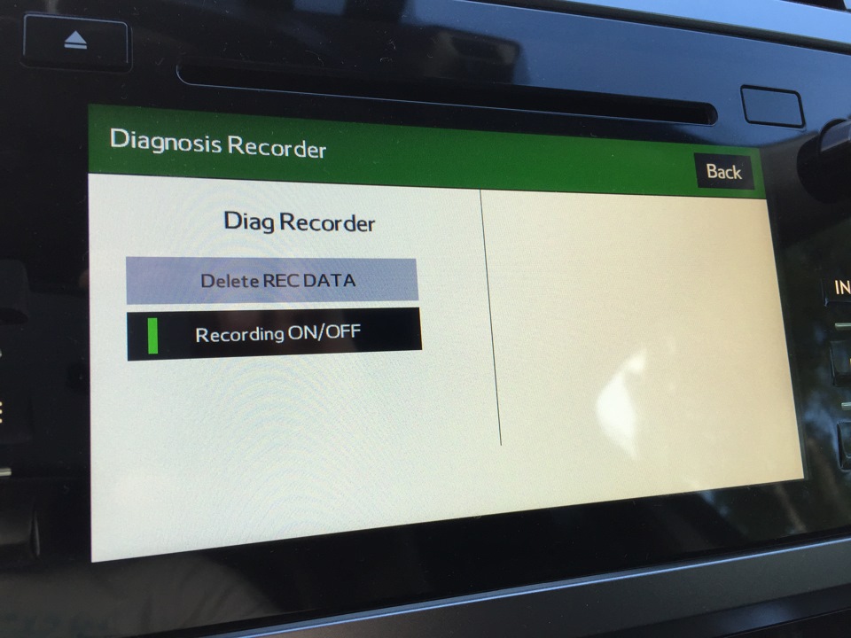

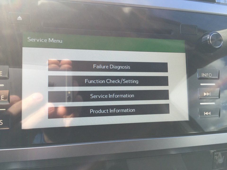

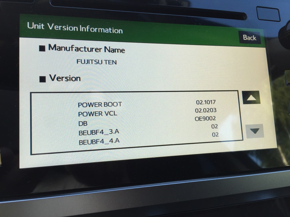

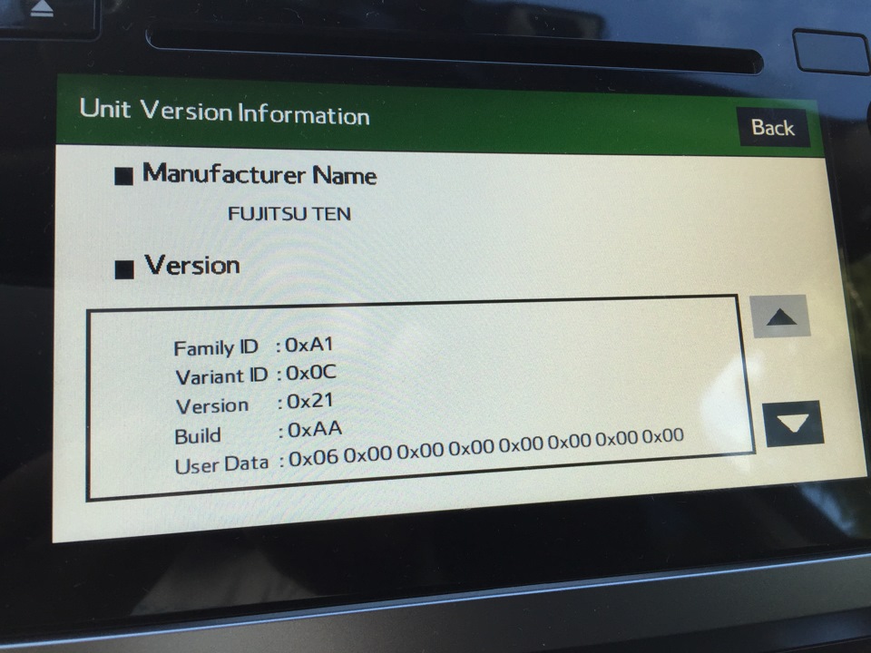

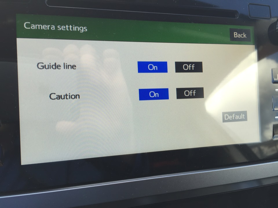

Нашел на форумах как зайти:
АСС включен,
нажимаем и держим НОМЕ и 5 раз нажимаем AUDIO/TUNE
выход обратно: нажимаем и держим HOME и 2 раза "<<"
еще одно меню : держим INFO и далее 2 раза нажимаем AUDIO/TUNE
выход также
на фото не все экраны конечно, но самое интересное вроде заснял
кстати очень похоже на toyota touch 2 меню

класс! я чтобы найти комбинацию клавиш для входа в сервисное меню зайти потратил месяц почти. Функционал большой, даже прошивку обновлять можно
