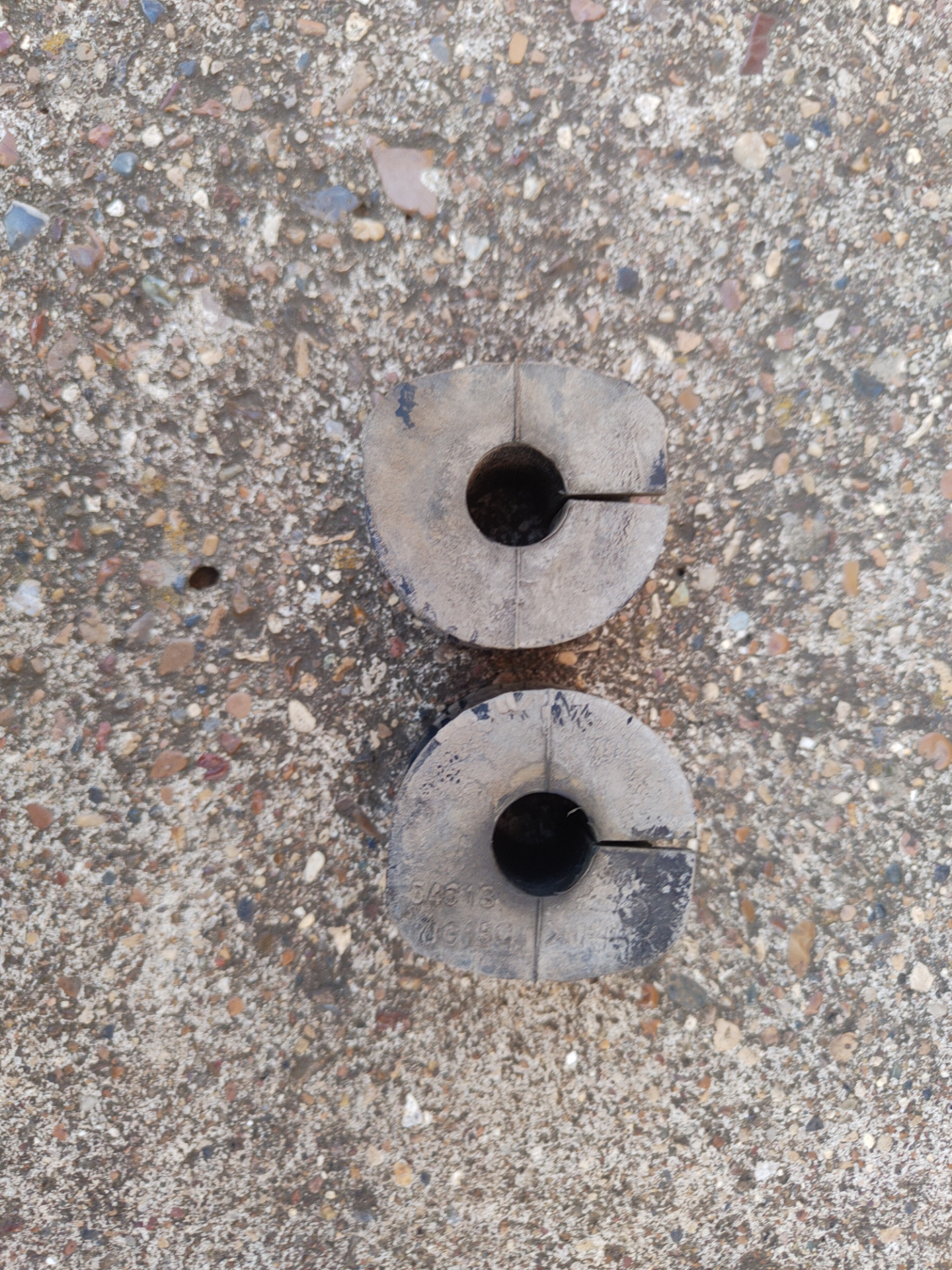

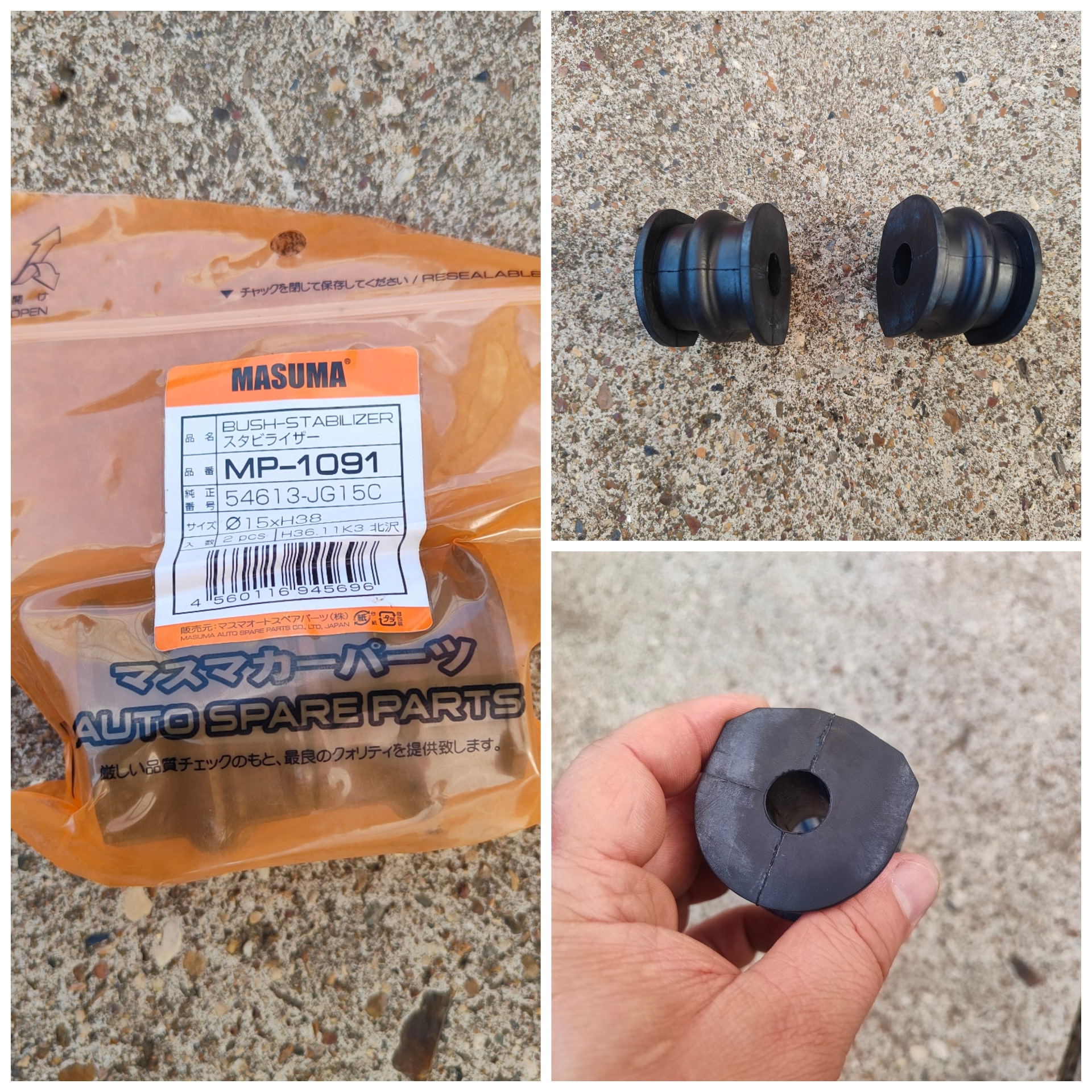

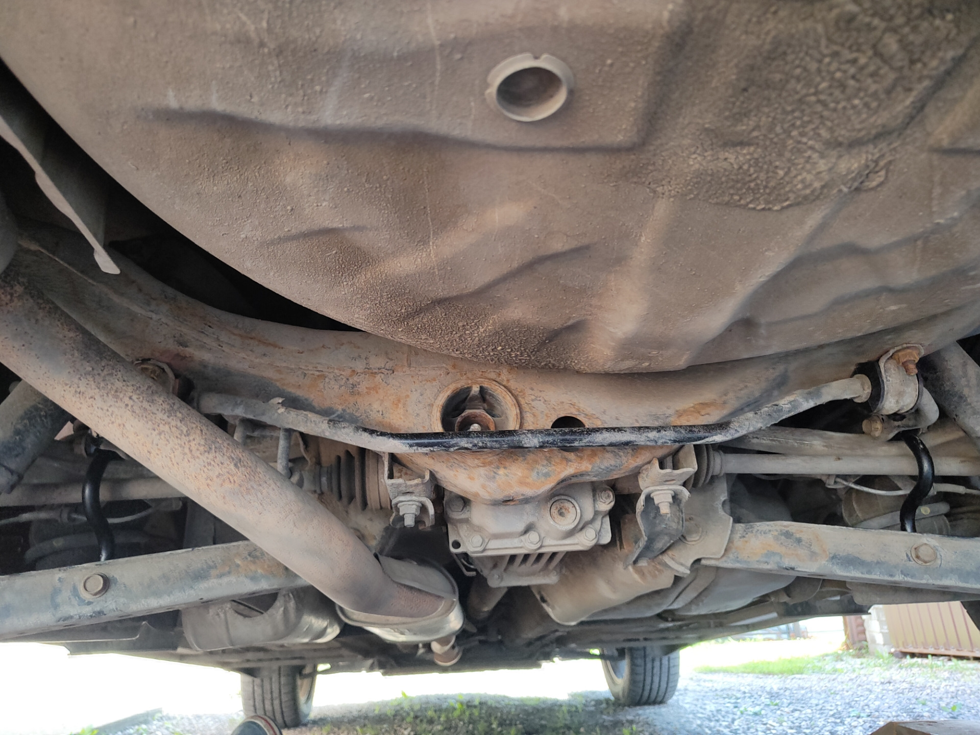

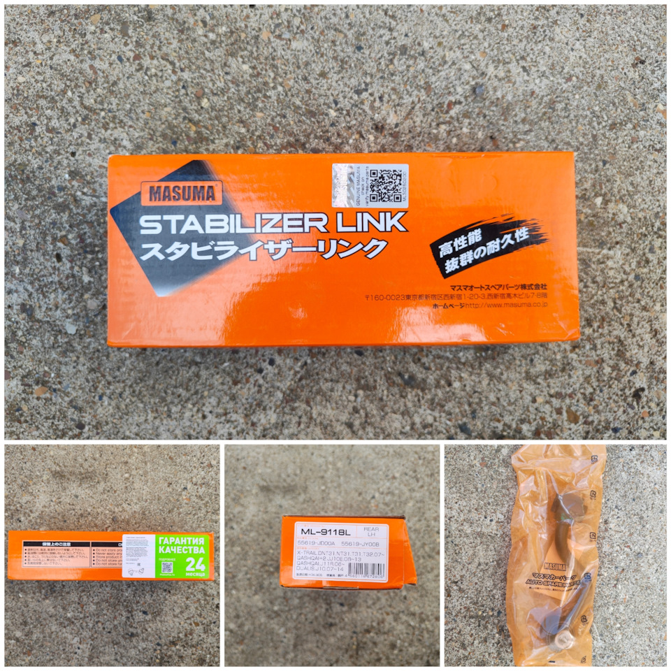

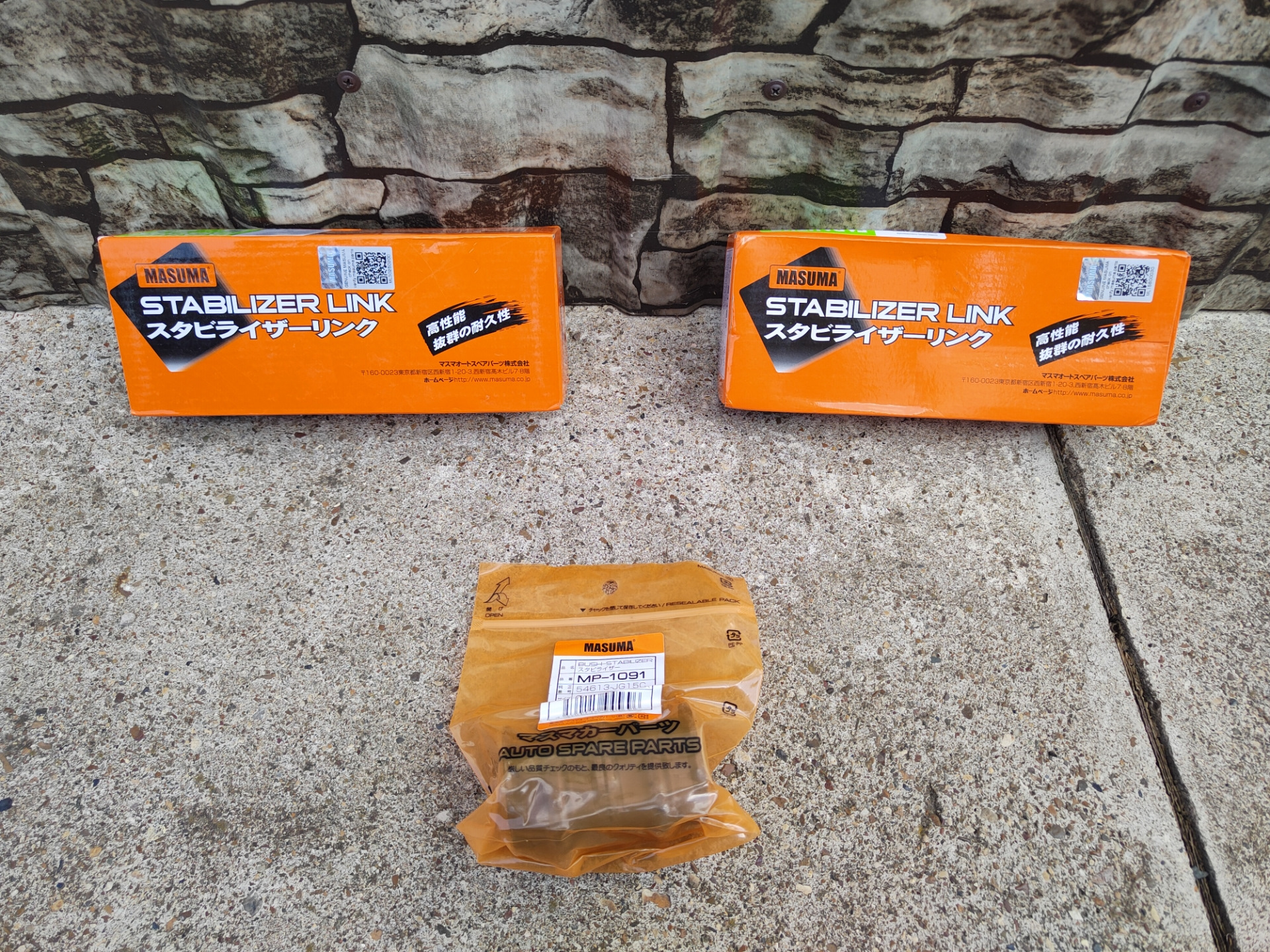

Ещё зимой начался бряк сзади, и как показала диагностика проблема во втулках стабилизатора, но я решил сразу поменять и стойки стабилизатора из-за пробега. Не долгие поиски показали, что надо брать запчасти от MASUMA, к резиновым изделиям претензий нет. В общем посылку получил и приступил к замене

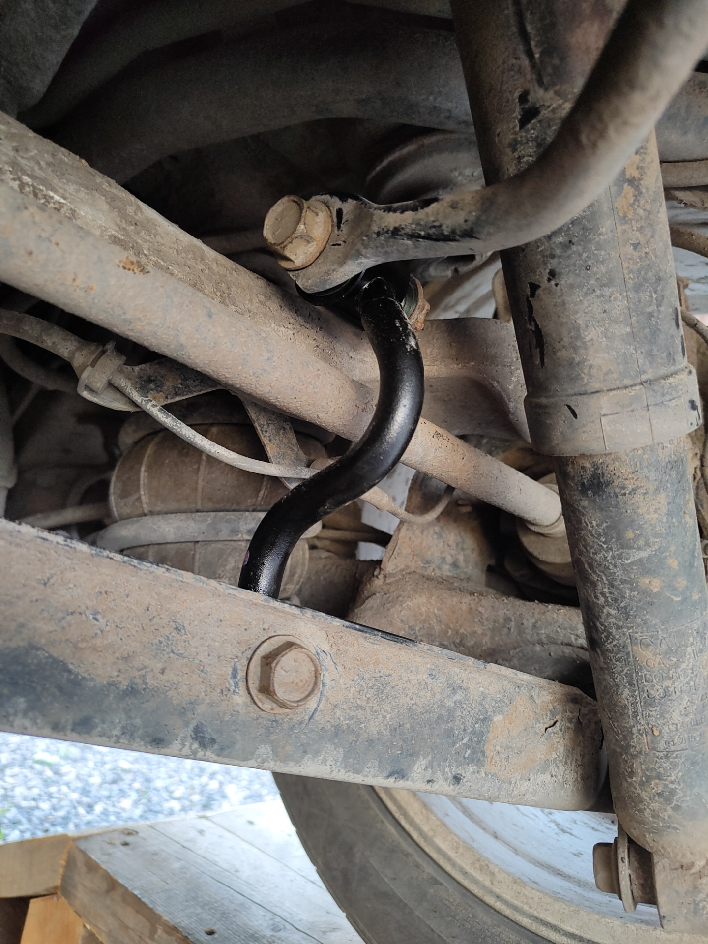

В общем загоняем машину на эстакаду и лезем менять, сложного ничего нет, от слова совсем. Справится даже ребёнок

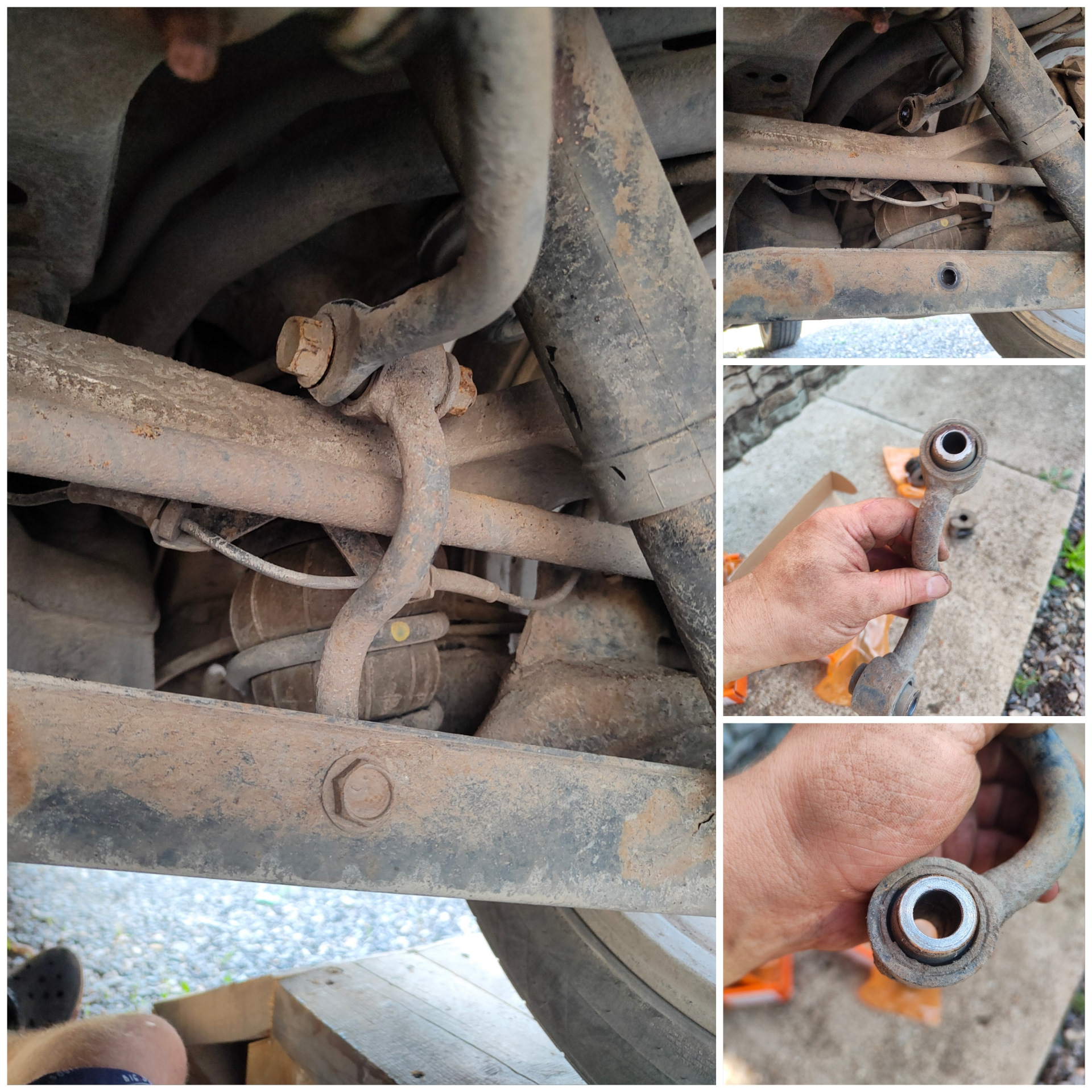

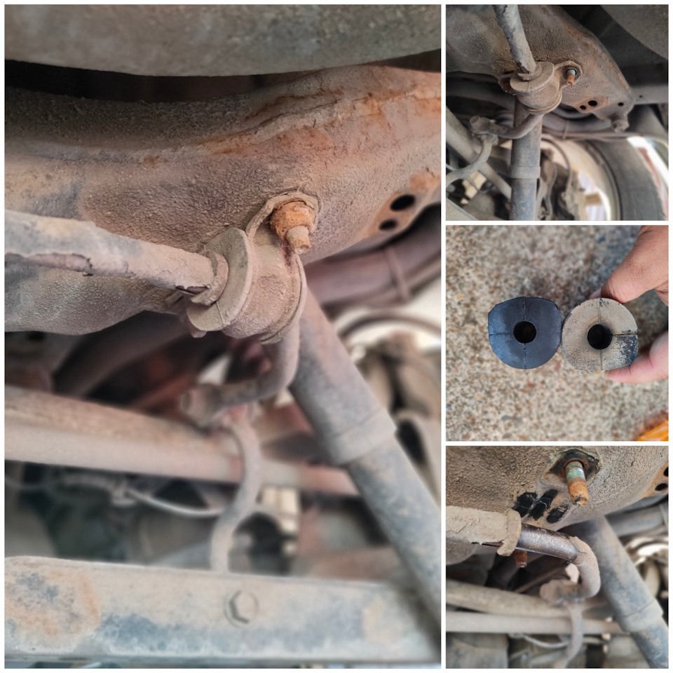

Видно, что старые износились, к тому же и стаб с выработкой, но новые втулки сели очень плотно

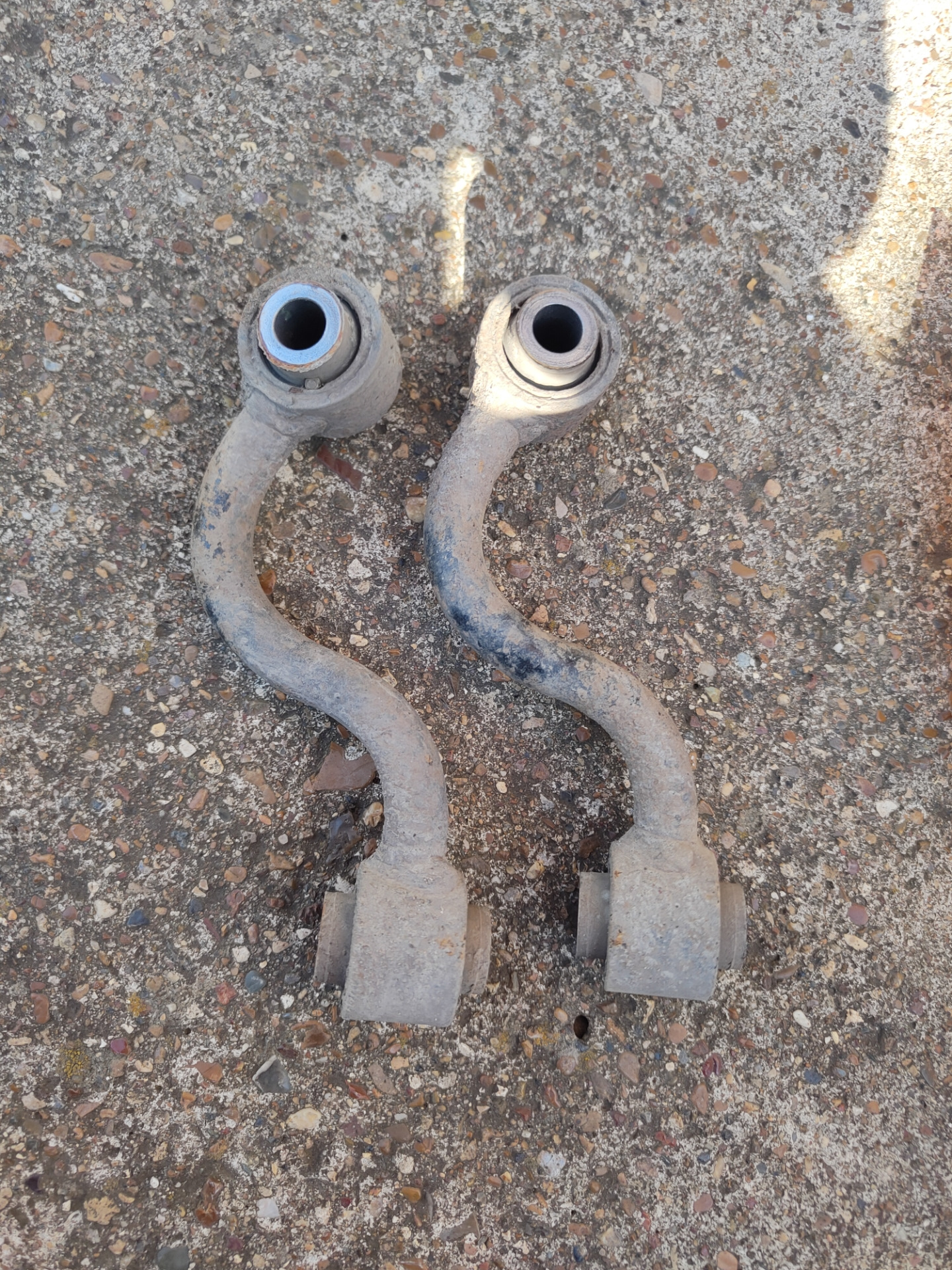

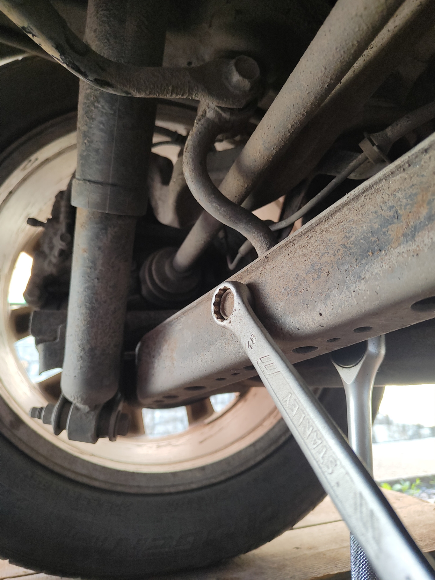

Далее меняем стойки стабилизатора
Стойки оказались более чем живые, но раз полез, заменил, делов на 5 мин
Переходим на другую сторону
Ну и старенькие запчасти
Любуемся проделанной работой. Проехался уже километров 150, все тихо 🤫

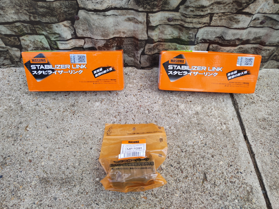

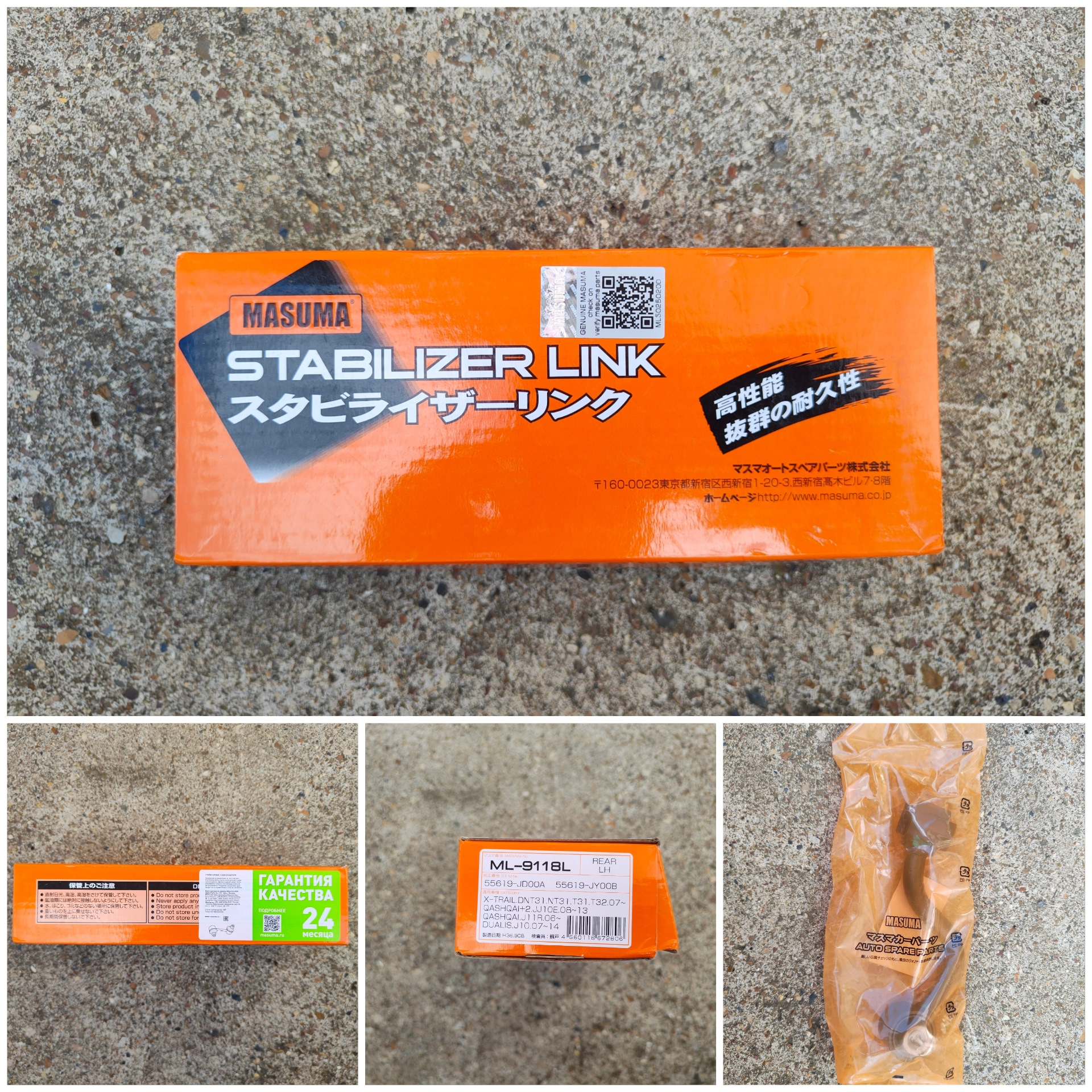

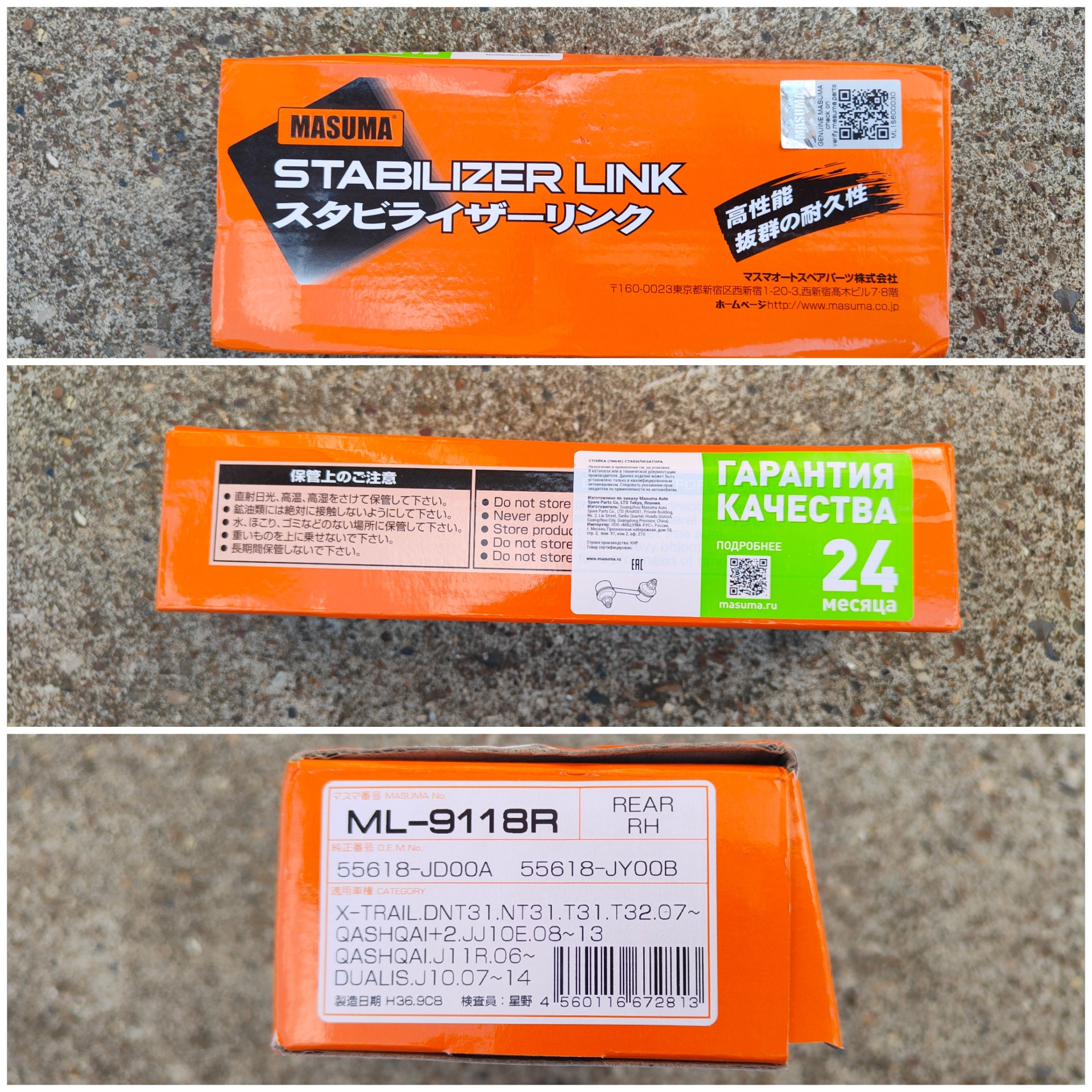

Артикулы прилагаю:
ML-9118R правая стойка стабилизатора
ML-9118L левая стойка стабилизатора
MP-1091 втулки стабилизатора, обе
