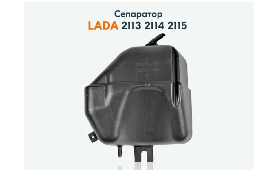

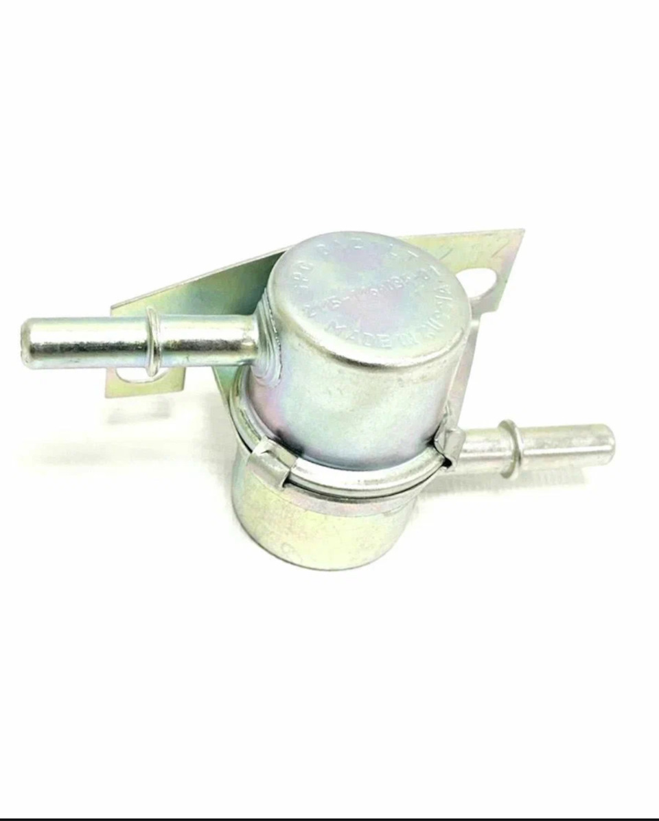

И так, волшебный запах бензина в салоне четырки, при котором начинаешь проверять все топливные шланги от подкапотного пространства, до вскрытия лючка под задним сидение, и, естественно ни каких утечек не находишь(из личного опыта, т.к. с 2013 по 2020 был обладателем ВАЗ 21103, а потом 2114, кстати, в 103-й данной проблемы не возникало))))
В общем начал штудировать все что было в тот момент в сети и мануал, который обязателен для наших тазов, ввиду их широкого распространения в местах, где мобильный интерне надо ловить забравшись на близ стоящую 300-т летнюю корабельную сосну(такое ближайшее место, от меня, примерно в 230км в славном поселке Солотча, рязанской области))). В ходе изучения вопроса выяснилось, что на тазах есть две совершенно замечательные детали
1. Сепаратор паров бензина;
2. Гравитационный клапан
Установлены эти две приблуды, очень интересно, главно, что из багажника их ни когда не увидишь, а только сняв задний бампер. Место установки гравитационного клапан сфоткано здесь
www.drive2.ru/c/288230376151981474/, сепаратора только самый краешек виден.
С сепаратором, несколько сложнее, чтобы до него добраться нужно еще и горловину от шланга идущего в сам бак открутить, путен сбрасывания хомута их соединяющего.
Так что же происходит с этими приблудами, когда появляется запах в салоне. Сначала зависает гравитационный клапан, в закрытом положении, потом под действием повышенного давления, при полном баке и разряжения в баке, при пустом, сепаратор лопается по шву, так как сделан из некачественного вторичного полиэтилена, на что указывает серый цвет данного изделия. После данных метаморфоз и получаем устойчивый запах топлива в салоне.
Диагностика поломки гравитационного клапана очень проста, при пустом баке, когда открываете крышку бака перед заправкой и слышите, как в бак всасывается воздух, значит клапан приказал долго жить. Чтобы избежать разрыва сепаратора, просто не закрывайте плотно крышку бака( данную методику профилактики разрыва был вынужден использовать, ввиду того, что в 2015г, когда столкнулся с этой проблемой, почему то с гравитационными клапанами случилась беда, их тупо не было в продаже, даже в специализированном магазине нашего города, хотя там можно было ролик старого образца для грм купить, которых уже ни где не было).

т.е. выкидываем клапан, выкидываем сепаратор, соединяем напрямую и все- нет проблем?
Если есть желание можете выкинуть, я заменил сепаратор, чтобы ещё и с трубками не колхозить, а с клапанами была засада, так что оставил на месте старый.
ну, клапан же тоже не нужен по большому счету — он просто перекрывает подачу в случае переворота, я так понял.
Я не разбирался до такой степени, на кой хрен он там нужен. Но при тогдашних ценах на сепараторы и не желании что либо колхозить, просто заменил сепаратор, запах из салона пропал, цель достигнута. А так хозяин-барин, что из своей машины вырезать, а что добавить.
