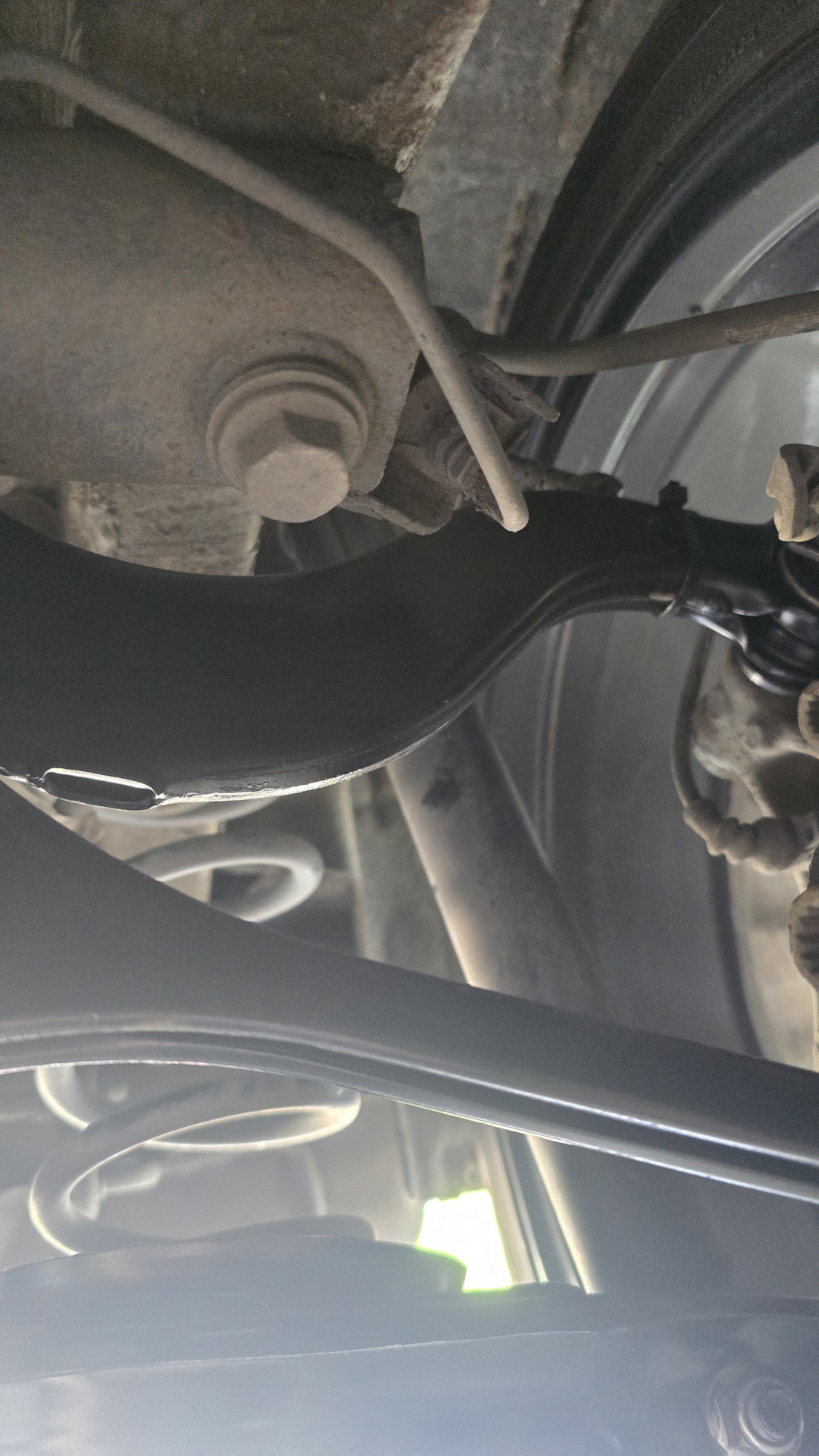

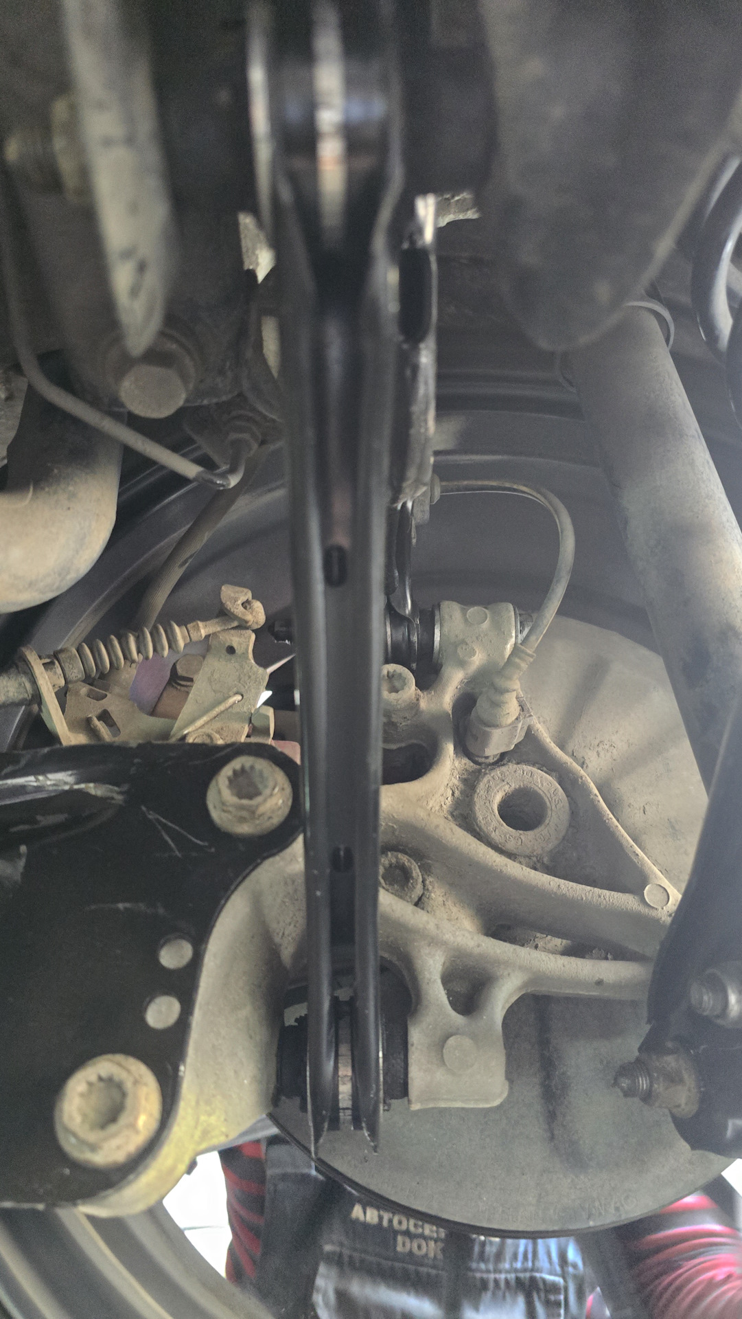

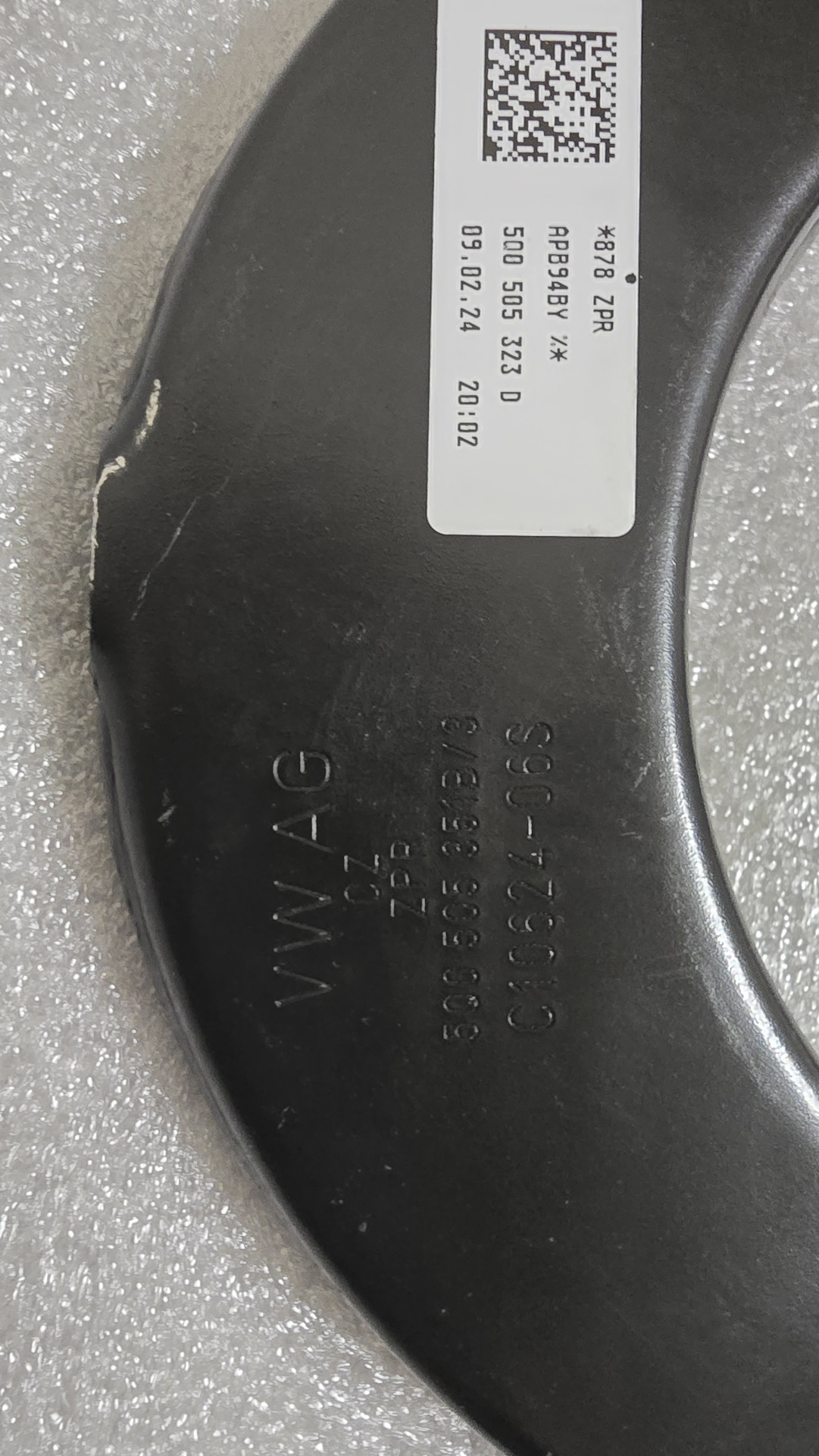

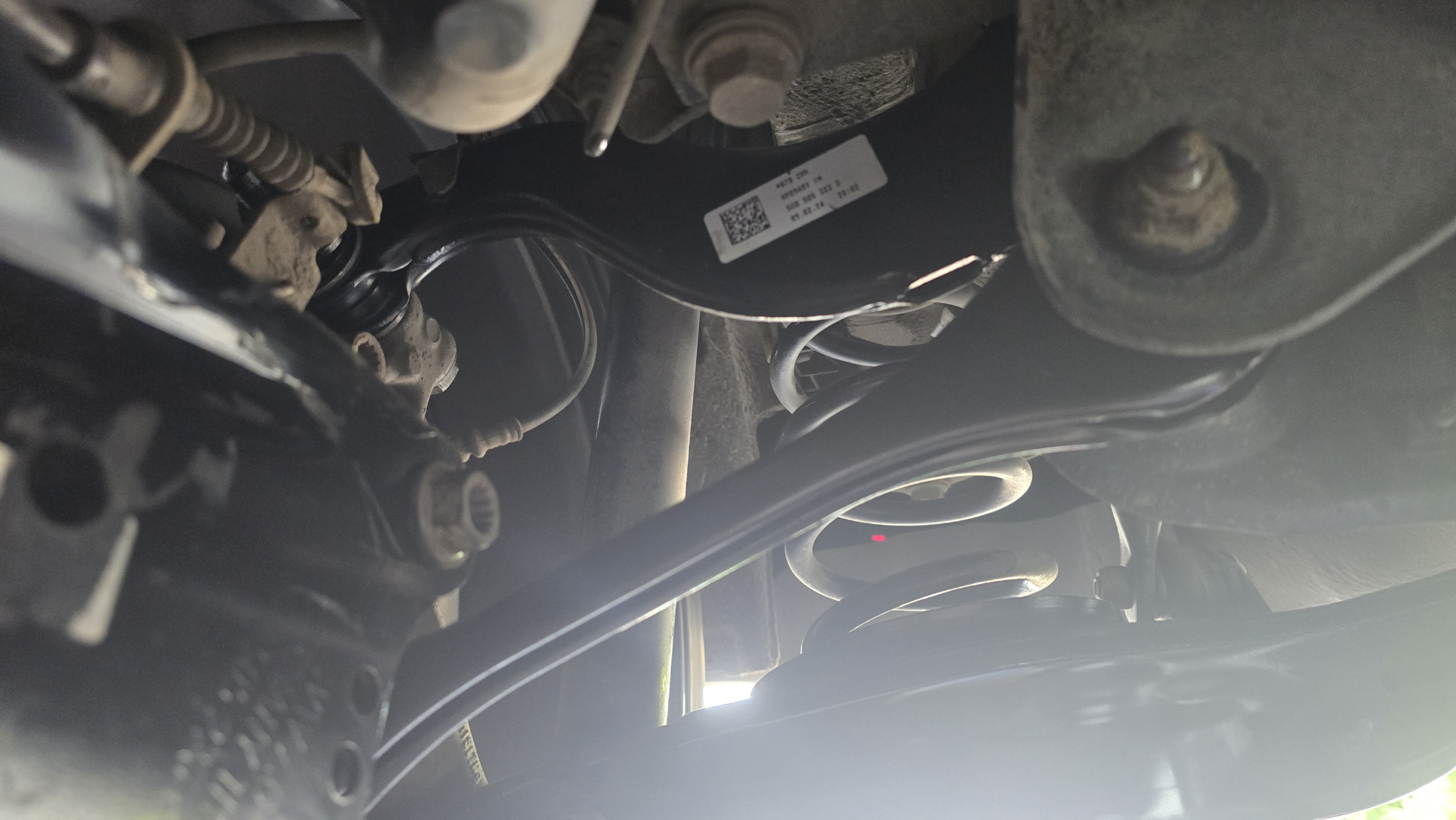

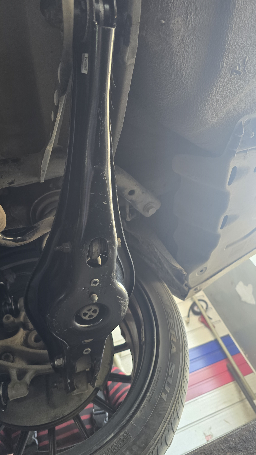

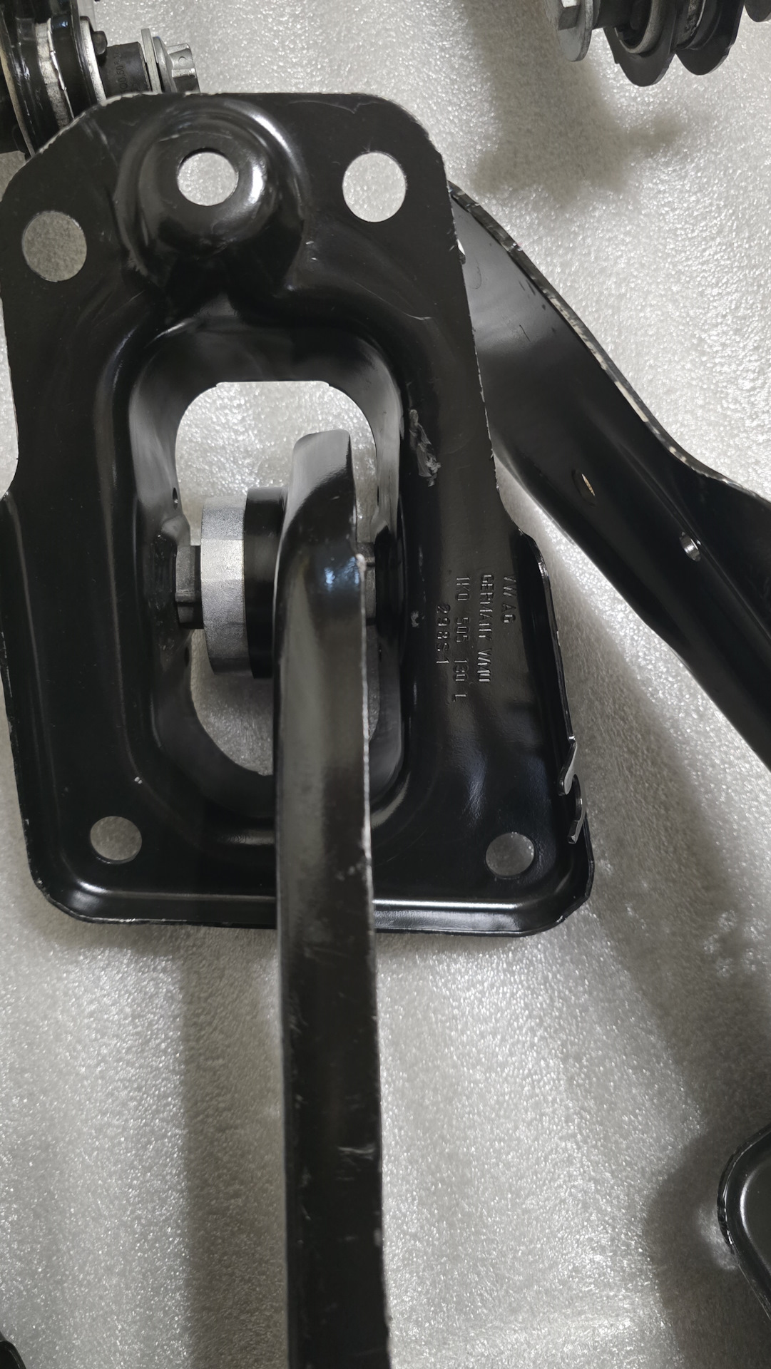

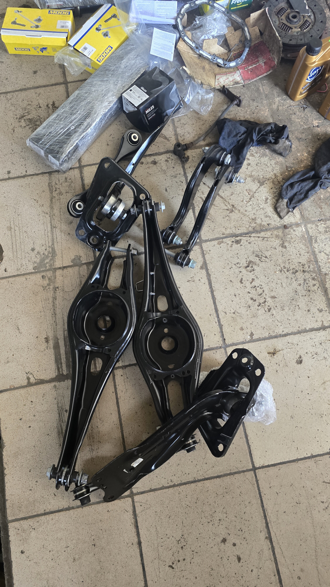

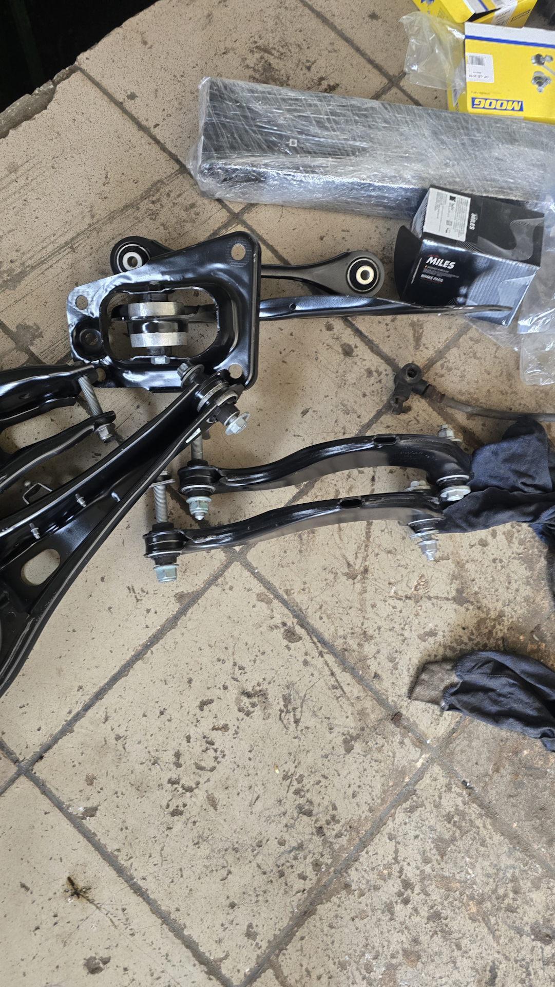

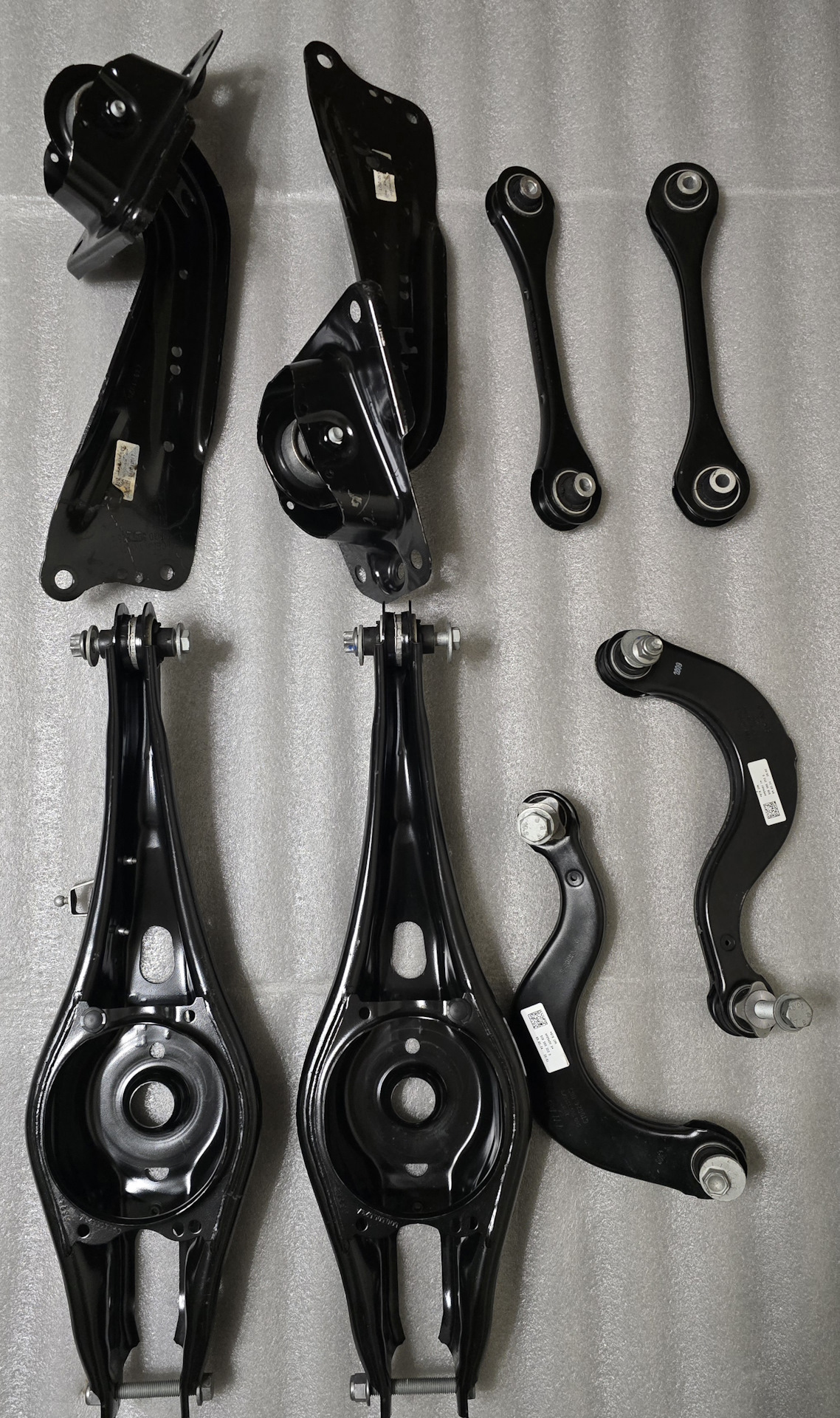

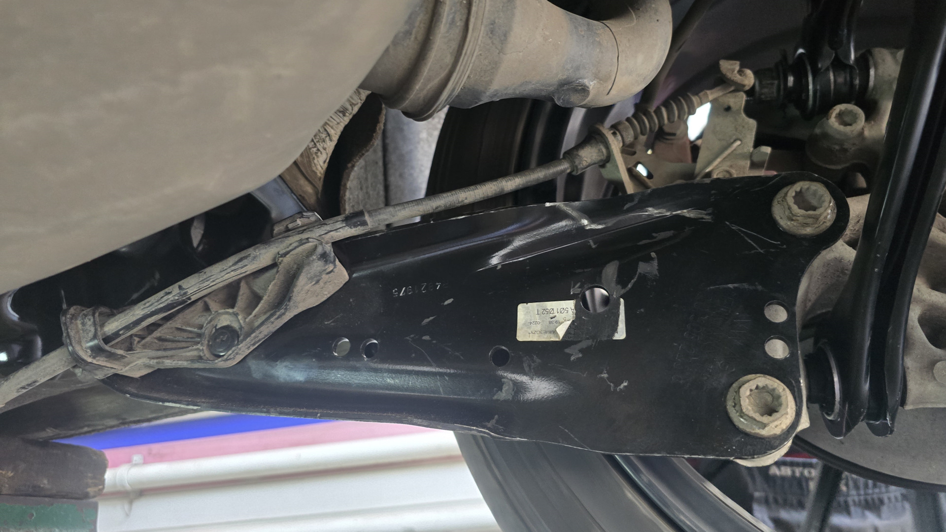

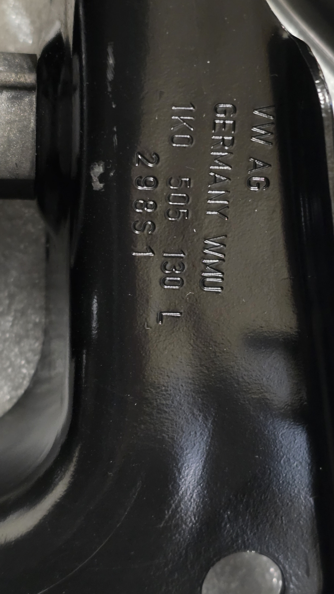

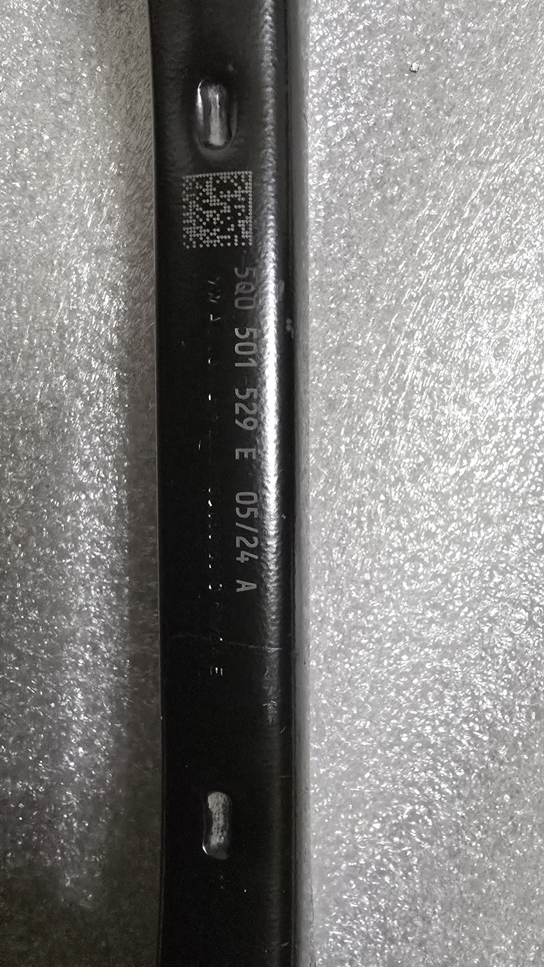

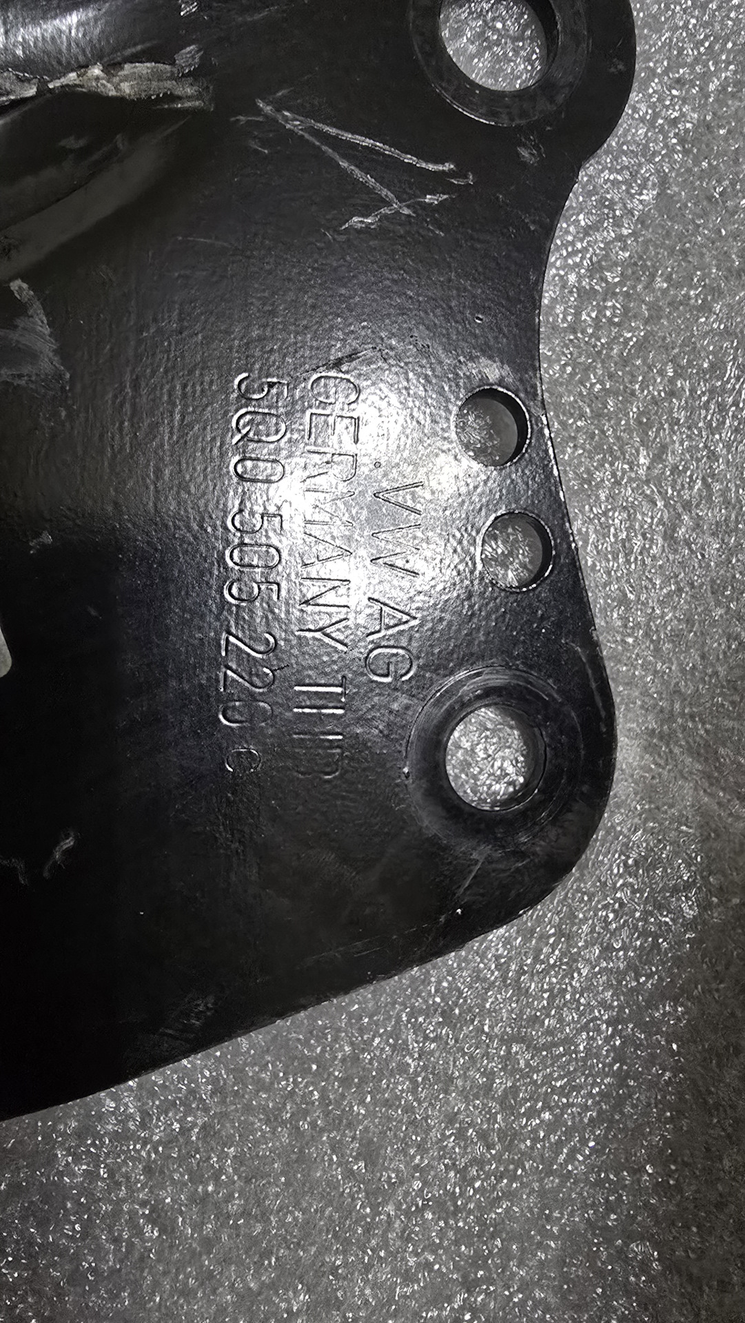

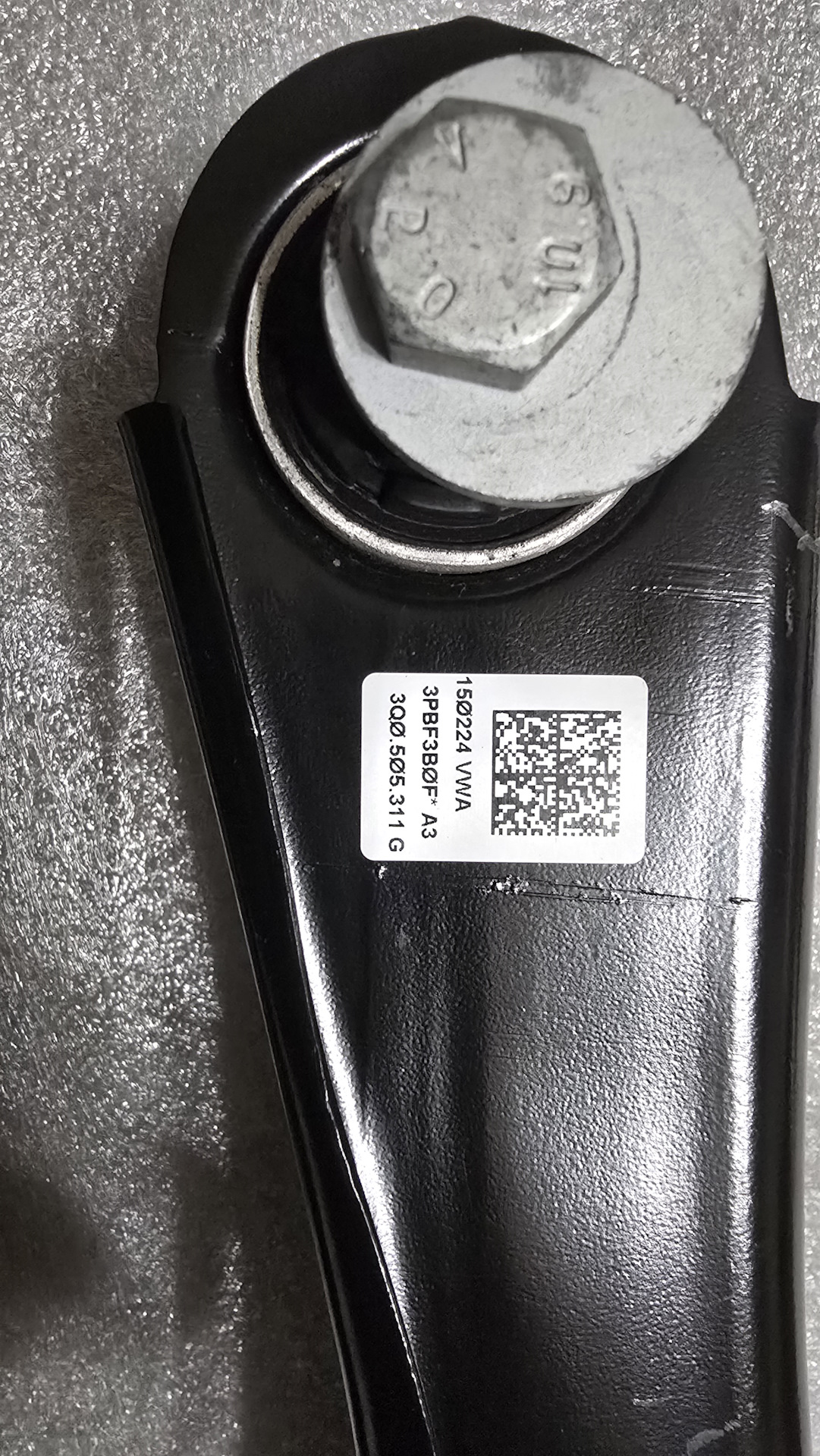

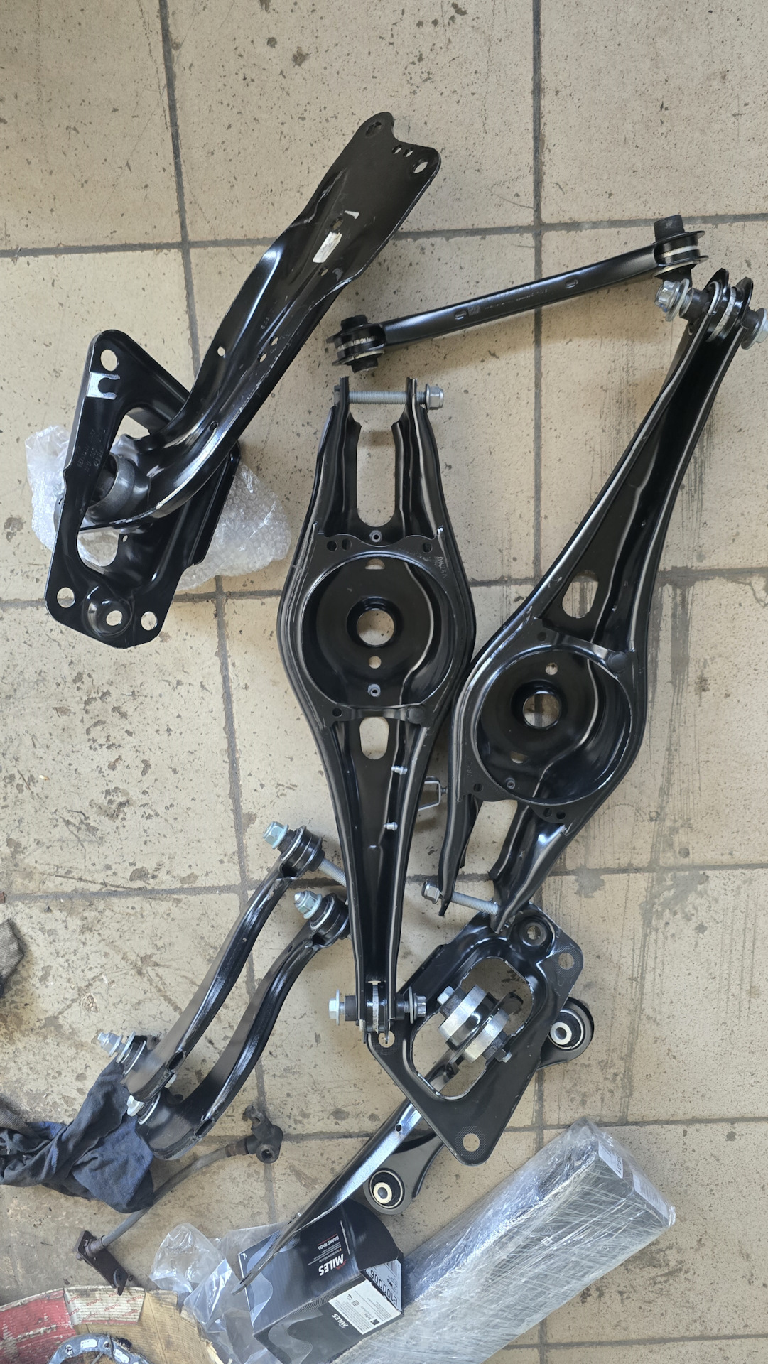

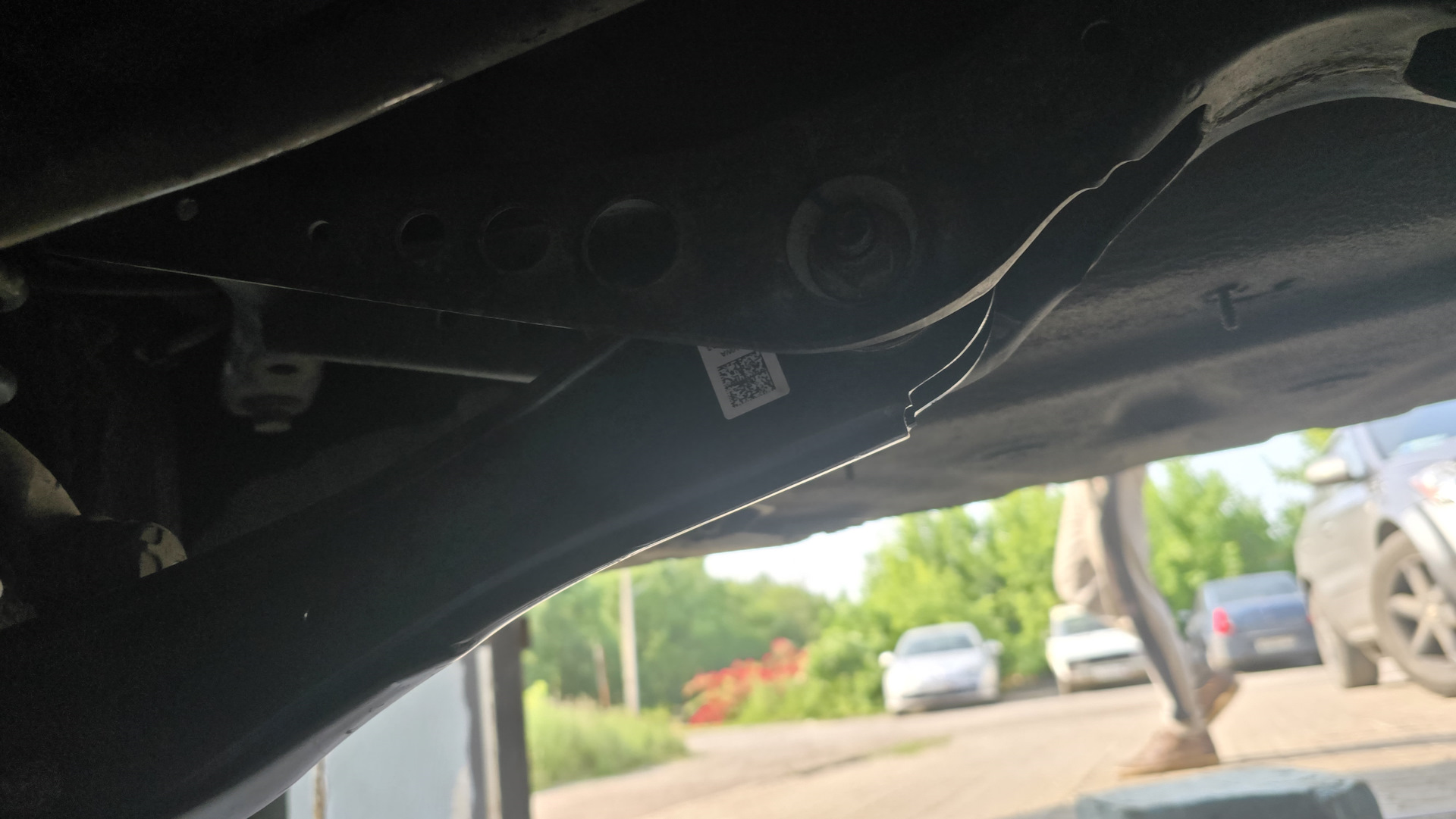

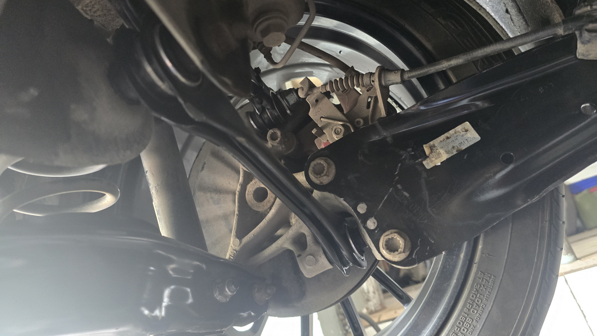

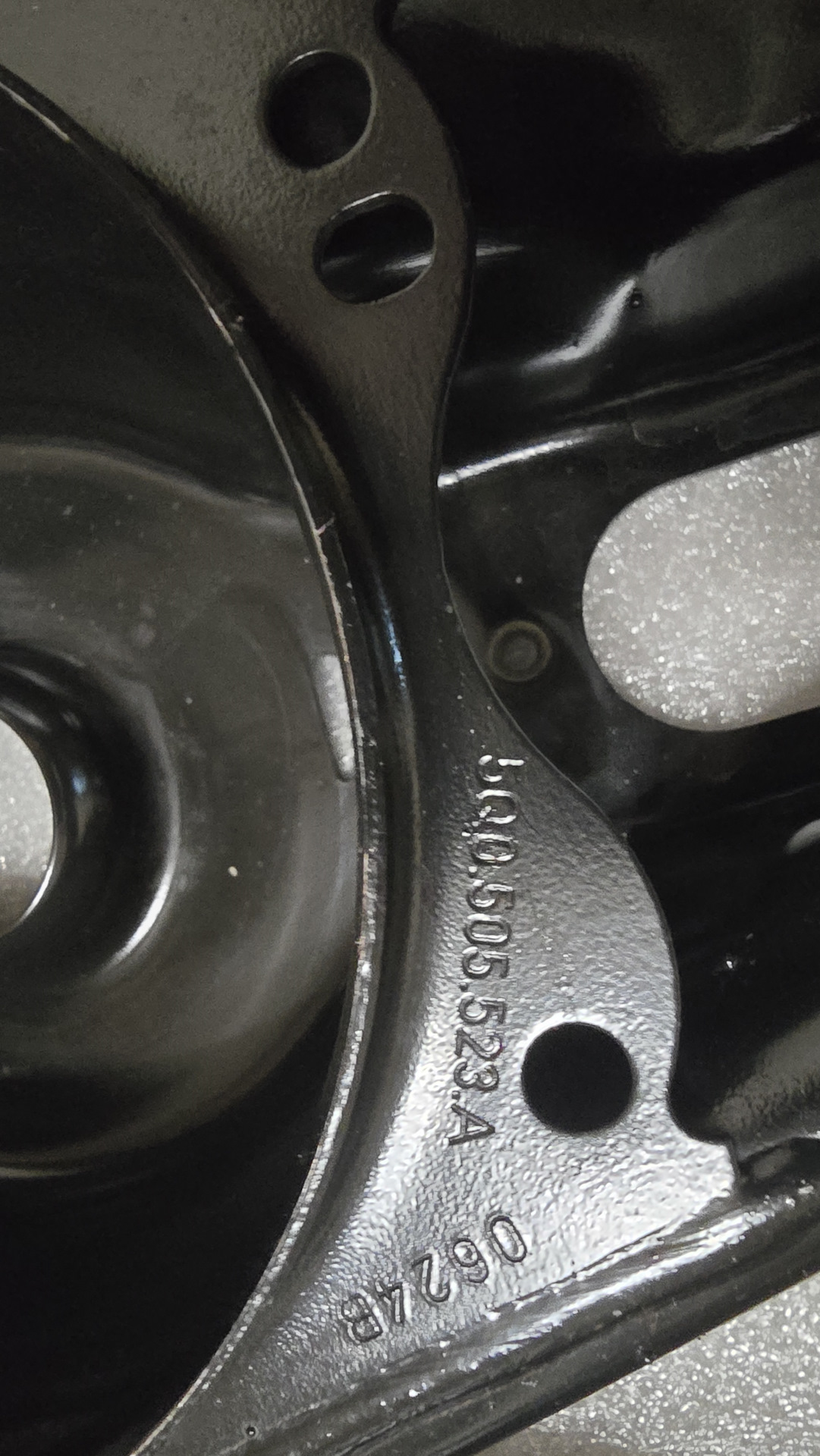

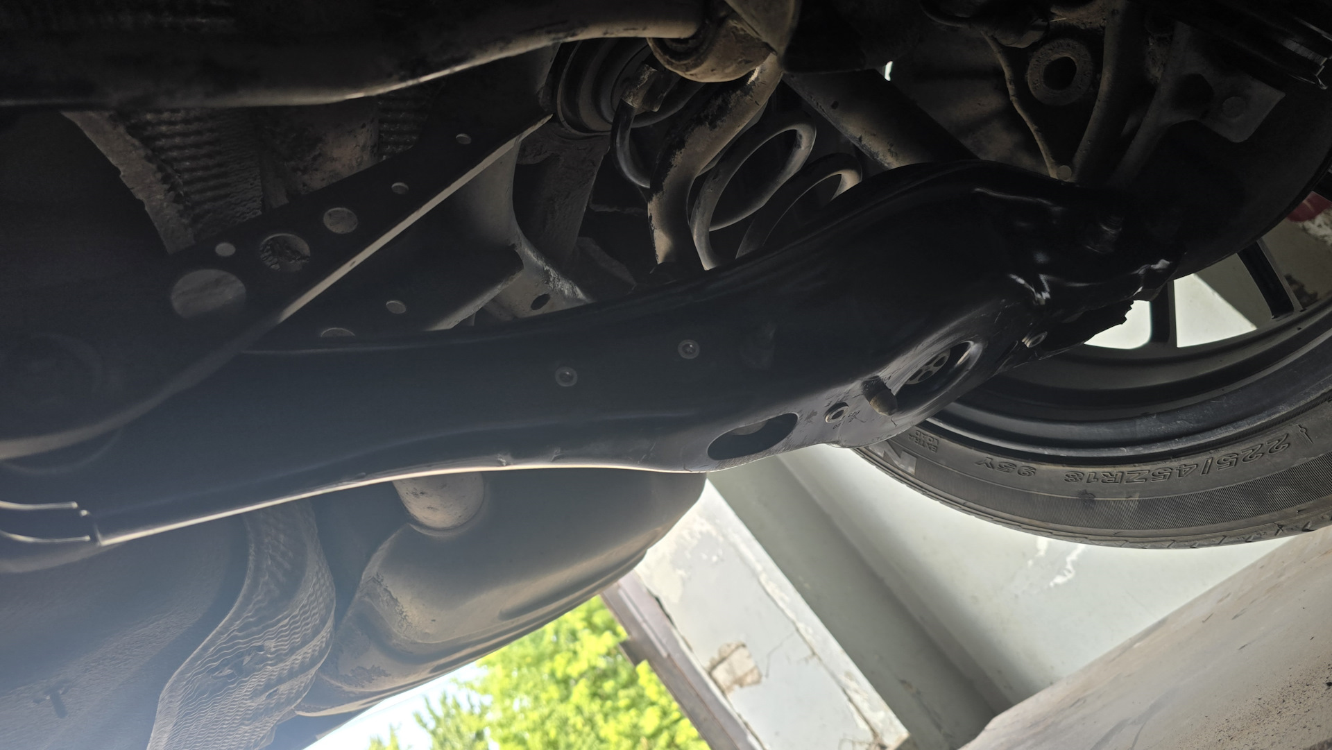

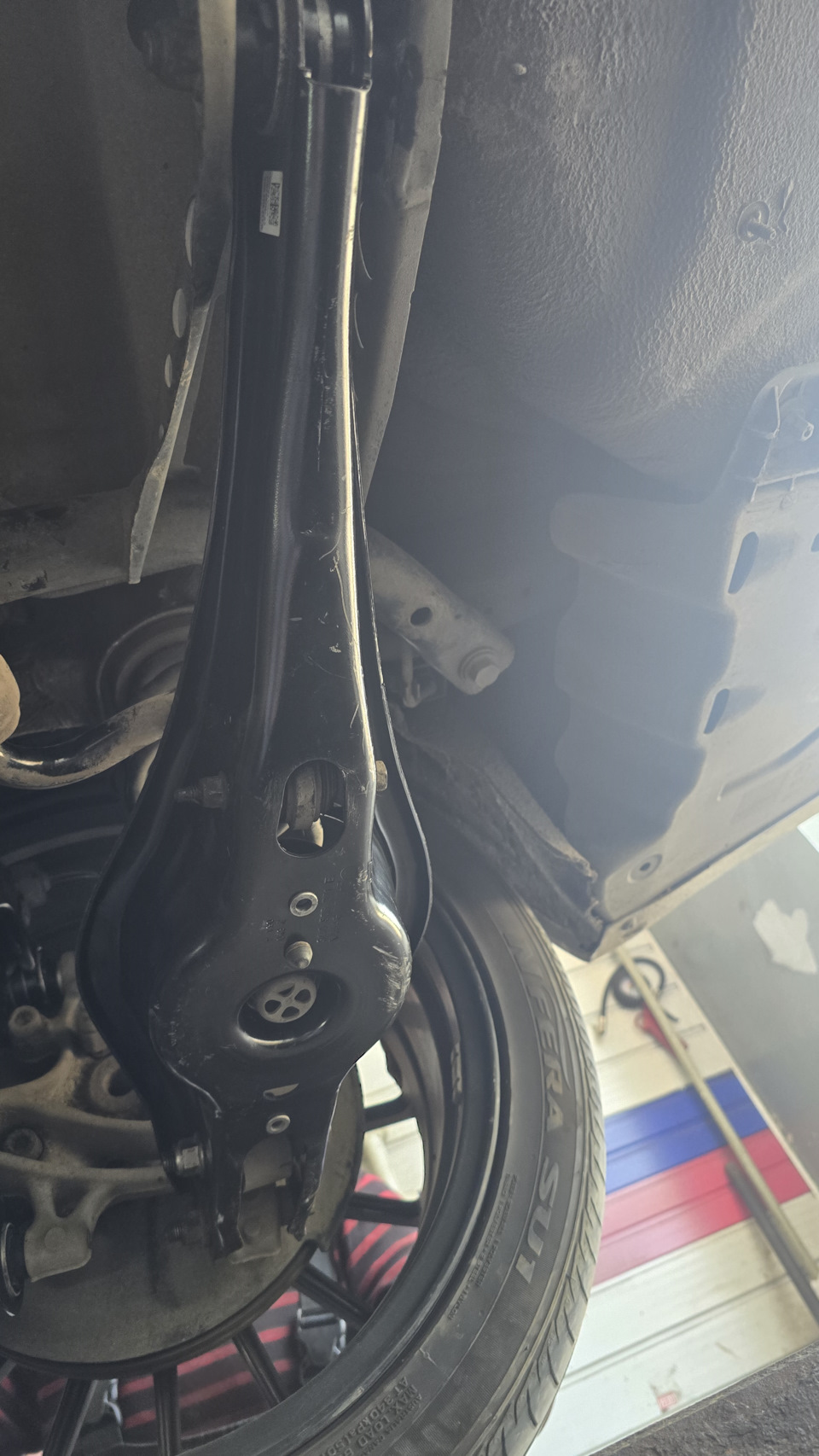

Всем привет. После замены рулевых тяг и наконечников и съема подрамника для замены сайлентблоков, начали делать развал, и вынесли вердикт что в задних рычагах закисли болты, если их срывать то провернет сайлентболки рычагов. Немного подумал и решил заменить все задние рычаги на новые оригинальные, так как в силу возраста они в любом случае уже устали. Нашел комплект на всем известной площадке по нормальной цене . Все заменили, сделал развал, впечатление потрясающие после замены, задняя подвеска в авто стала по другому работать, гораздо мягче и сбитее стала, в общем очень доволен.

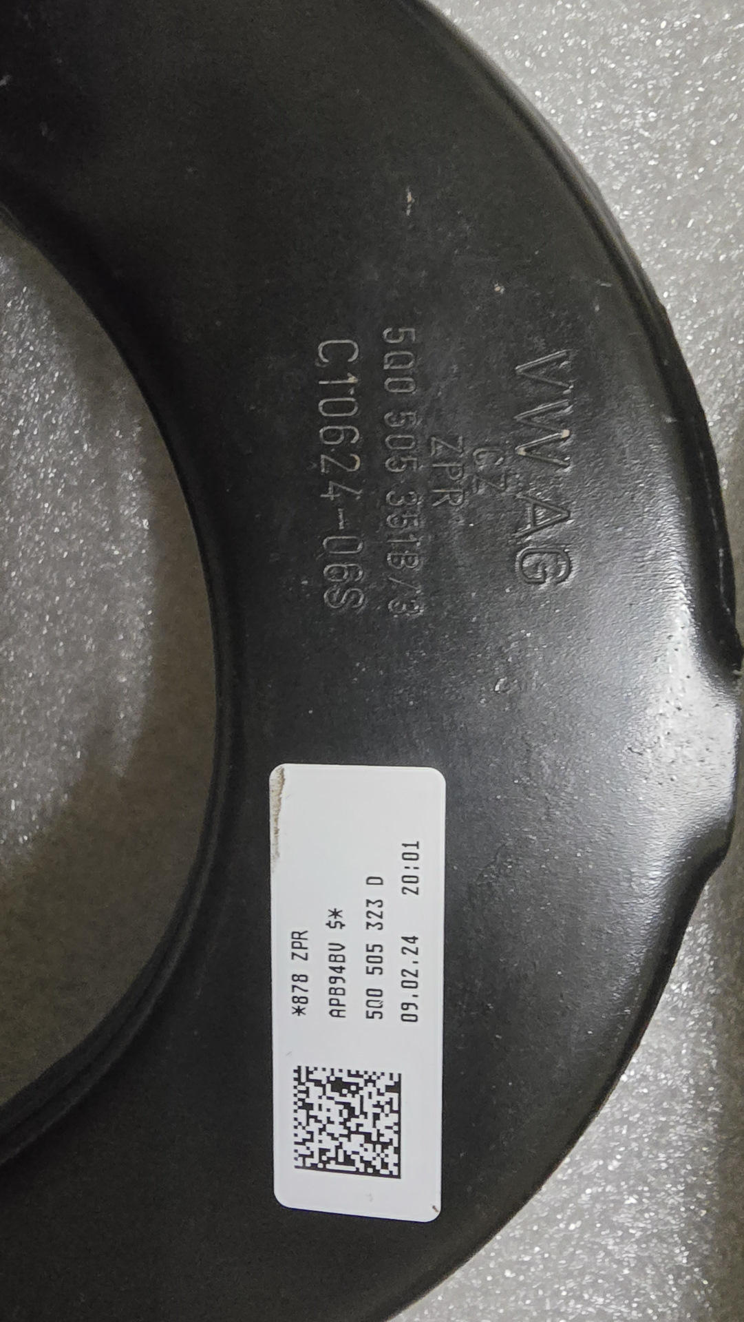

Запчасти на фото: 5Q0505323D, 090224
Запчасти на фото: 5Q0505323D, 500505351B
Запчасти на фото: B7290
Запчасти на фото: 150224, 3Q0505311G

Можно было купить набор Сайлентов zekkert за 5500, писал продавцу, сказал что на mqb подходит нам www.avito.ru/ufa/zapchast…os&utm_source=soc_sharing
А потом через тысяч 20 снова менять их все)
Почему?
На прошлой Октавии ставил на многорычажку неориг сайлентблоки, все, что дешевое через 20 тысяч кончилось.
Блин ну не знаю, можно леняфедора поставить конечно, но там отдельно надо подбирать и искать 😁
Лемфордер кстати до сих пор на ней жив) там ничего сложного в подборе нет.
По каталогу же не найти их, там не показывает эти сайленты, мол замена только рычагов в сборе)
Хотя тут я нашел запись, где есть артикулы www.drive2.ru/l/623689450714566590/
Там все легко и просто, можно просто найти номера рычагов и на сайте того же лемфордера их вбить. Там все и выдаст.
Хм, интересно
Надо будет попробовать, спасибо!
Пожалуйста)

На каком пробеге?
пробег примерно 220т, по цене 25т комплект рычагов, 12т замена и 3т развал
Сколько обошлось то?
Фига их там много…
С много рычажки на балку меняется — есть кто ставил? 😁
Нет. Там закладных нет. Только со сваркой.
