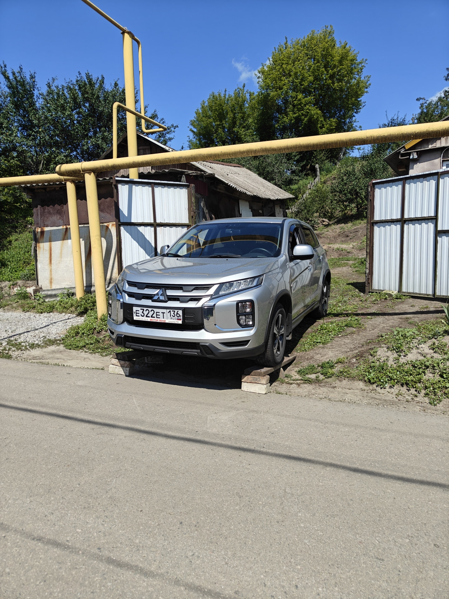

На недельку уехал в деревню в отпуск, и вот тут и поменять то масло и негде. Съездил до сервиса, что то все занято. Ну думаю ладно, надо что то придумать.
В итоге нашел 2 доски, несколько кирпичей и сделал импровизированную эстакаду для замены масла.
В итоге места для смены оказалось достаточно.

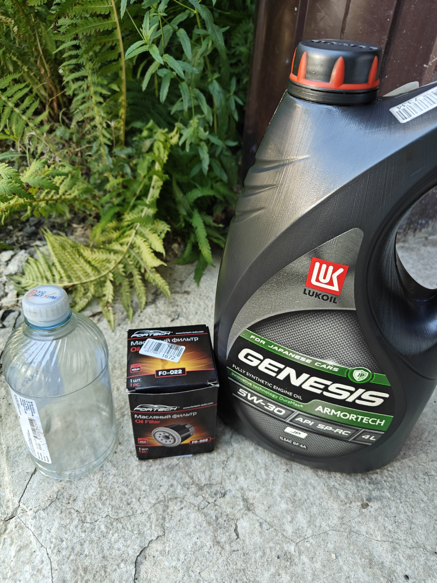

Масло как обычно Лукойл 5w-30 правда фильтр в этот раз взял другой, не знаю хороший или нет, посмотрим.
В итоге открутил защиту, слил масло а для фильтра использовал как все советуют тут, часть от какой нибудь бутыли, у меня от Уайт спирита осталась, она идеально подошла. Да и потом она же пошла в ход в качестве лейки для заливки масла.

Зачем рисковать жизнью, когда на известном маркетмлейсе можно взять небольшой насос для замены масла через щуп за 2000 руб? Fortech не лучшая фирма, на Ваш авто довольно недорогие фильтра, смотрите: Purflux, Mann, Mahle, Nitto, на худой конец Filton.
Да никто не рисковал, все надёжно. Насос у меня есть, можно было и им, только фильтр все равно откручивать снизу, поэтому смысла особо не было через него сливать. По фильтрам да, выбор большой. В след раз такой уже брать не буду.

На промывке при смене масла использовал такой Fortech FO-022. Не очень фильтр, долго масленка горела на нем при запуске.
Спасибо, значит в след. раз брать не буду. Я обычно Манн беру.
Хочу посоветовать NITTO 4M117 или VIC C415.
Спасибо, гляну. Про такие не слышал.
Sergmsk
Я тоже брал MANN, но присылают теперь фильтра этой марки, изготовленные на китайском заводе.
Да, верно. Тоже такой заказал, лежит. Но вот что то доверия к нему уже нет.
KVV1966
Думаю что NITTO 4M117 или VIC C415. далеко не Япония !
На этих фильтрах на самом корпусе указано Made in Japan, а вот на манновском, который мне пришел, — Made in China.
Китайские Манн бояться не нужно, качество вполне хорошее.
Может и так, но к Nitto доверия больше.
