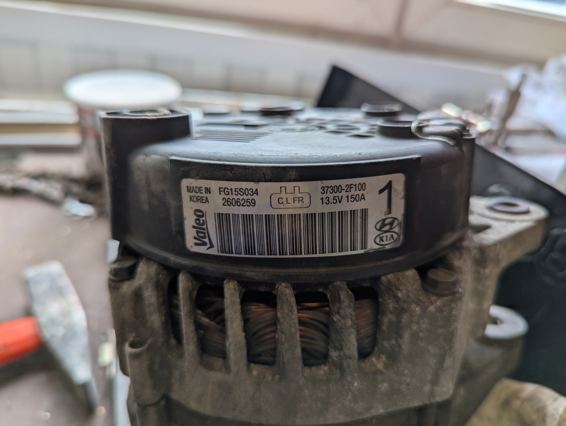

И себе нашел оригинальный генератор valeo с пробегом авто по Европе 120 тыс км всего за 5 тыс руб.
Брал именно с машина 2009 года с таким же двигателем crdi 2.2 197 сил с МКПП. По коду пробился Valeo.
37300-2F100

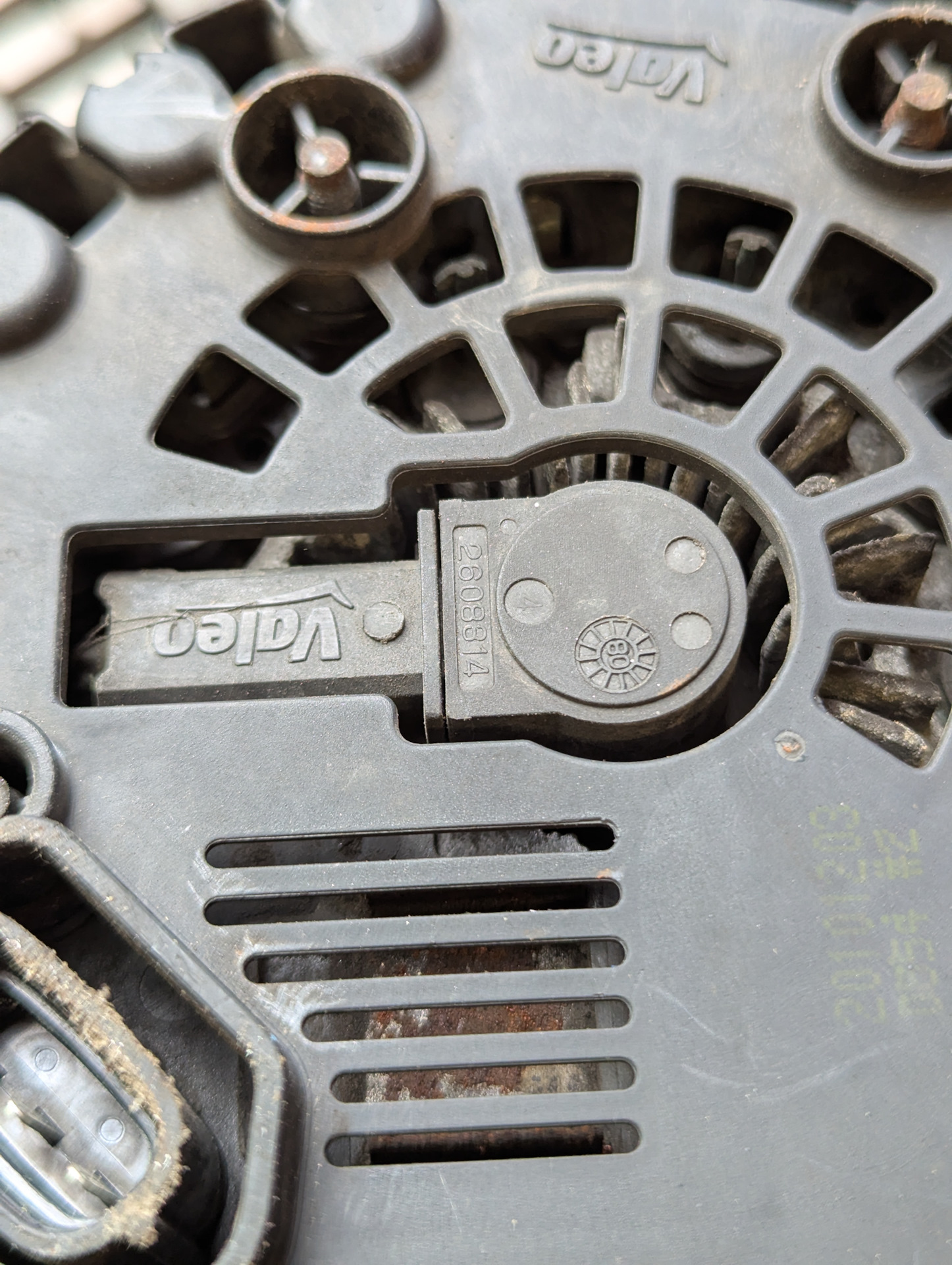

Пришел генератор. Визуально он отличался от моего. Во первых он чуть крупнее, во-вторых вместо 3 ног крепления у него 4, но встает на родное место как должен.

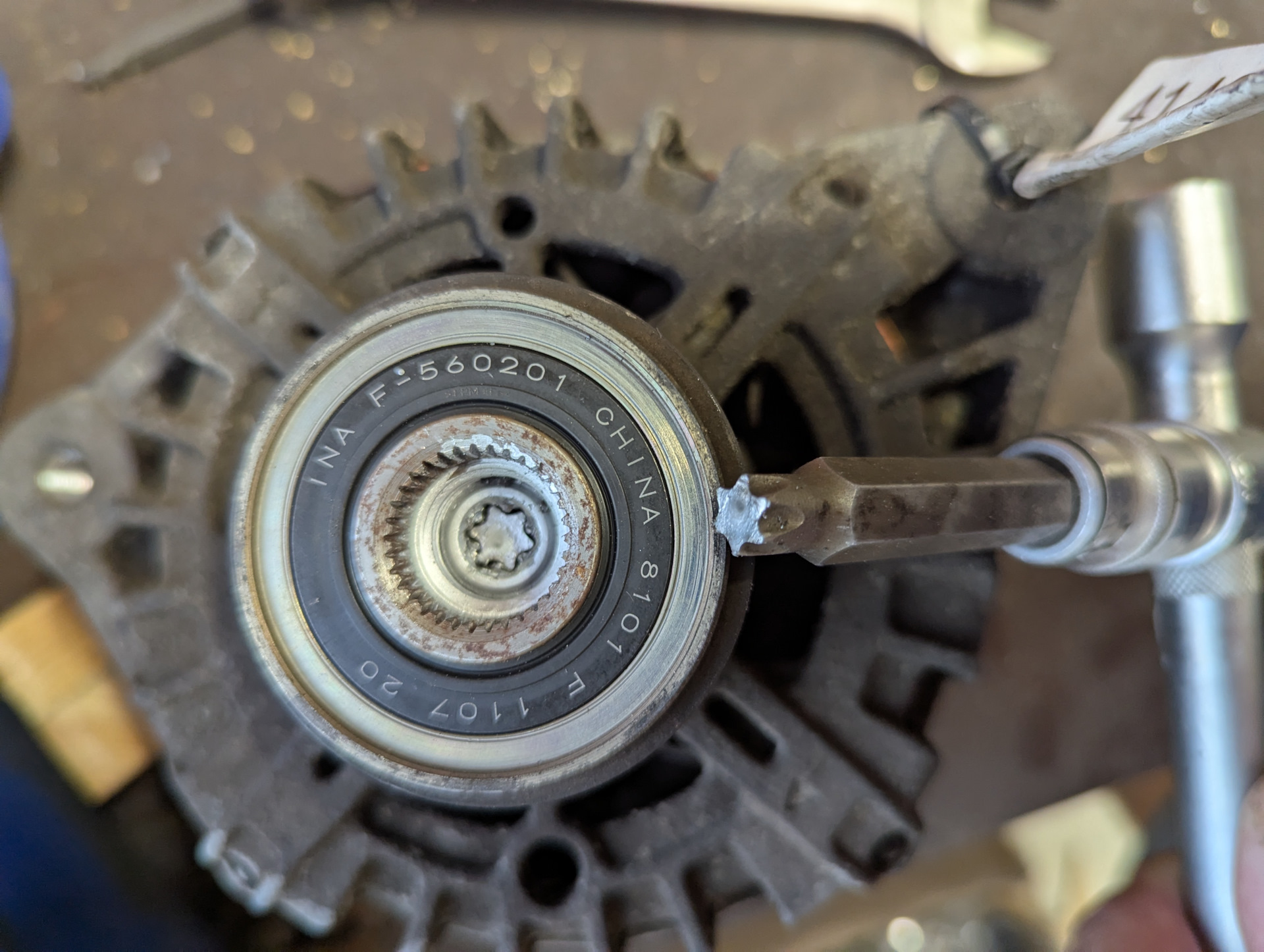

Из проблем, сразу обнаружился заклинившая обгонная муфта. Китайская ina — то еще хауно. Визуально ее меняли совсем недавно, но открутить ее не вышло даже спецключом + торкс ключом FORCE. Ключ сломался пополам, когда я взял метровую трубу в качестве рычага…
А знаете откуда проблема? От того, что мастера ленятся брызнуть смазкой, или подбирают неверную смазку. Лучше всего использовать высокотемпературную с тефлоном. Я обычно брызгаю "Валерой". Но на разные случаи жизни держу и алюминиевую и медную.
В случае, когда нужно в будущем легко открутить шкив, можно брызнуть любой смазкой, так как контакт там стали со сталью. Вот если у вас контакт стали с алюминием, не брызгайте медной смазкой ни в коем случае, она окисляется и разъедает алюминий!

Так как пришлось менять заклинивший шкив на контрактном генераторе, я решил скрутить со своего старого. Ведь он недавно менялся.
Ударным пневмогайковертом открутил его буквально за секунду, т к смазал его медной смазкой при установке с год назад. А вот тогда мне пришлось разбирать генератор полностью и зажимать ротор в тиски, чтобы открутить с закисшего вала.
Но не тут то было. Вал оказался меньше диаметром, чем у нового. Поискал видео в сети, что иногда в шкивах меняют только подшипники, выпрессовав вал, и часто они совместимы. Распрессовал и старый и свежий шкив, но подшипники также, как и валы, оказались разного диаметра.
Вспомнил ту историю, когда 5 раз мне приходил не тот шкив, когда заказывал по вин коду. Вот теперь он точно бы подошел на контрактный генератор.
Пришлось заказать новый. Выбрал не из самых дешевых, но такой, чтобы пришел за пару дней. INA китайский, который стоял на нем заклинивший, стоил 1600 руб. Подшипник отдельно для перепрессовки тоже как сам шкив стоит 1600 руб- бессмысленно. А вот kortex стоит 2330 руб и доставили за 1 день.
Артикул KAP045
Получил его, брызнул тефлоновой высокотемпературной смазкой, чтобы в будущем легко снять, если понадобится и закрутил на место.
К слову, старый заклинивший шкив получилось открутить от вала с помощью старого поликлинового ремня, обернув им несколько раз шкив и прибив ремень к доске. А ключ использовал уже с коротким рычагом, что возможно, когда раскручиваешь без спецключа, через который насквозь должна выходить головка torx.

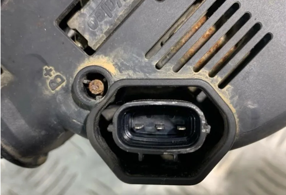

Радостный установил контрактный генератор на место, накинул ремень, собрал всё обратно и только тогда заметил, что фишка разъема у меня в проводке совсем другая- квадратная 4 контактная, как у японцев…

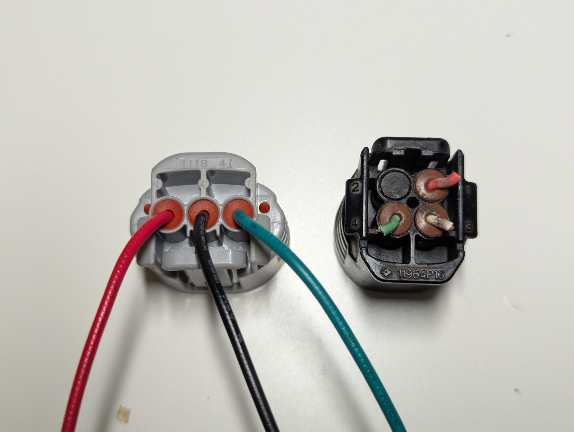

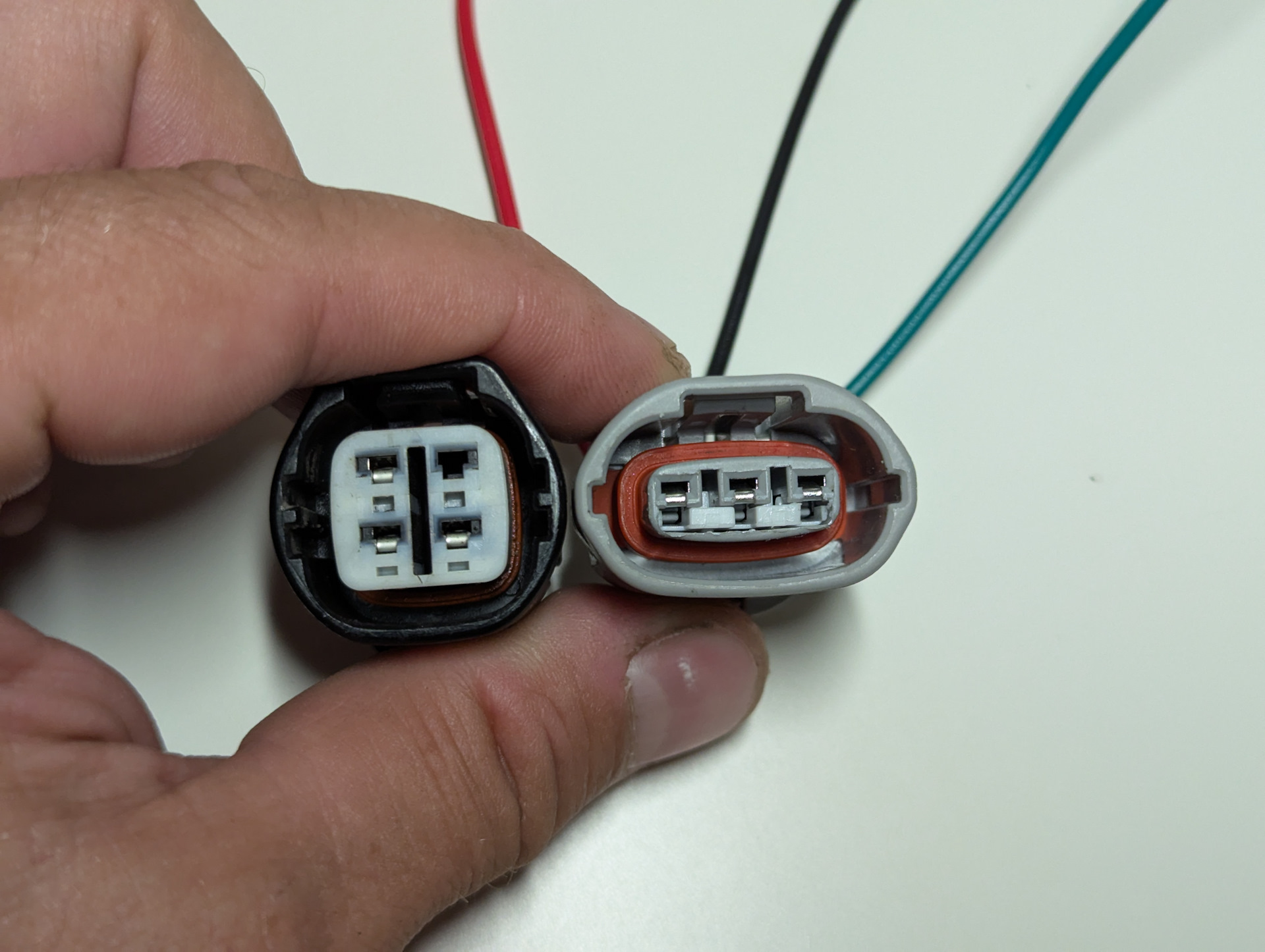

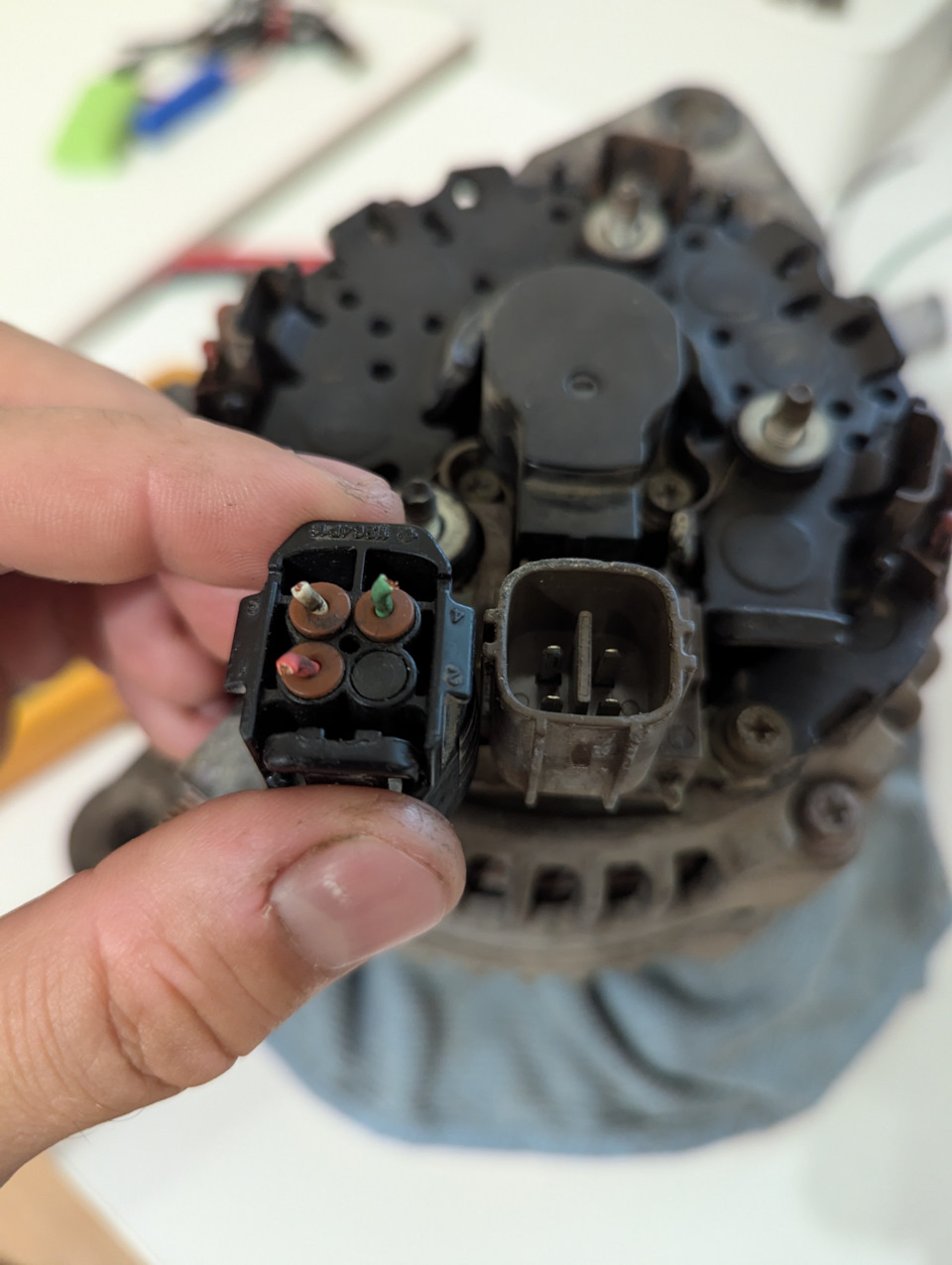

А на контрактном генераторе плоская трехконтактная.
Колхоз не только в генераторе, но и в проводке, подумал я… Вот же предыдущий владелец…
Нашел на озоне нужную фишку и заказал с доставкой в пару дней.
Радостный пешеход, жена которого уехала на своей машине в Пятигорск на несколько дней, получил заказ и предвкушал, как скрутит провода по цветам и, наконец, поедет решать накопившиеся дела.
Но не тут то было.
В поисках распиновок, нашел десяток не подходящих. При том, что код на самом квадратном разъеме пробивается как фишка от тойоты…
Расположение заглушенного контакта вообще не вязалось ни с какими схемами и распиновками.
Озадачил вопросом и телеграм группу владельцев соренто…

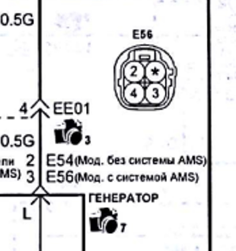

И в процессе поиска информации наткнулся на сведения, что на корейцев в одни и те же годы выпуска ставились на заводе как генераторы valeo, так и denso. И отличались они как раз фишками в первую очередь…
Мда. В видео по ремонту генератора denso распознал свой "колхозный" генератор, как я думал, от вольво или тойоты. А оказалось, что он то, самый что не наесть оригинал, который еще и вдвое дороже, чем valeo и удобнее в обслуживании, так как у него отдельно снимается копеечный узел с щётками. А на valeo щётки нужно высверливать, выпаивать и заливать потом обратно всё эпоксидкой или герметиком…
Обидно…

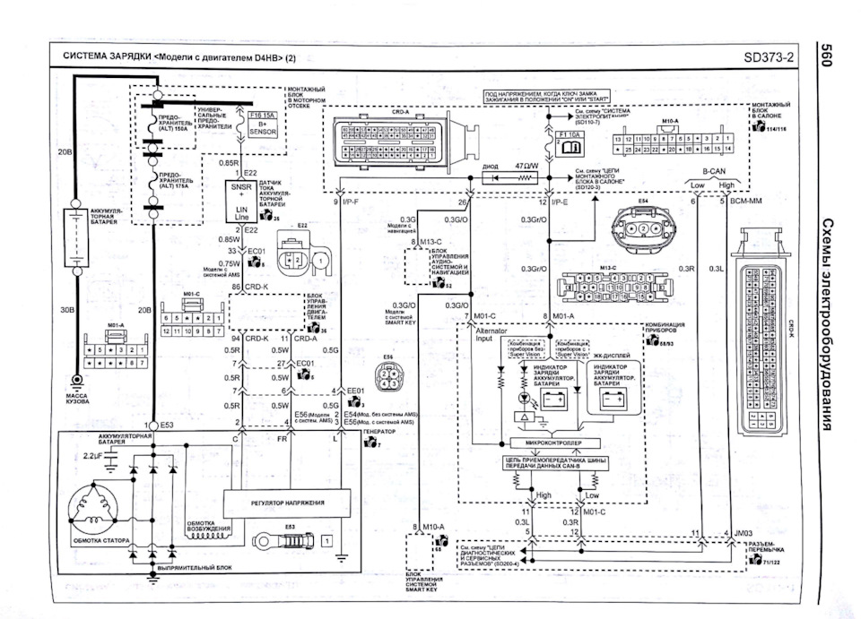

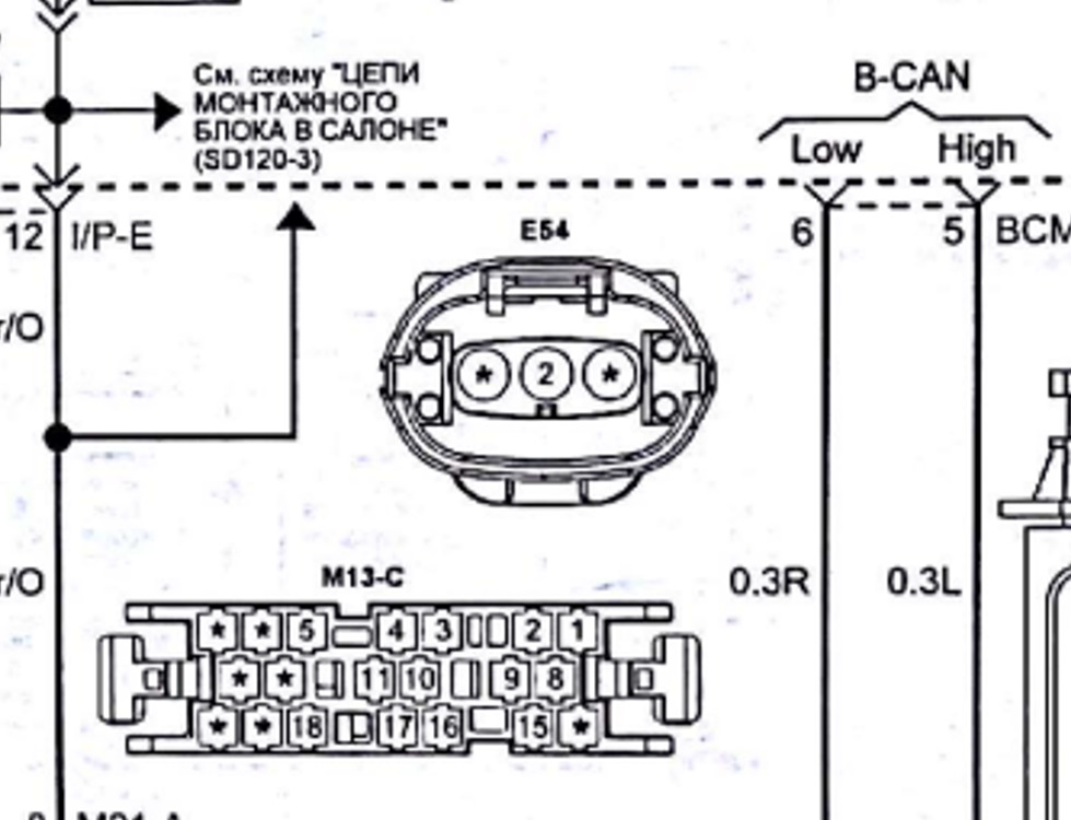

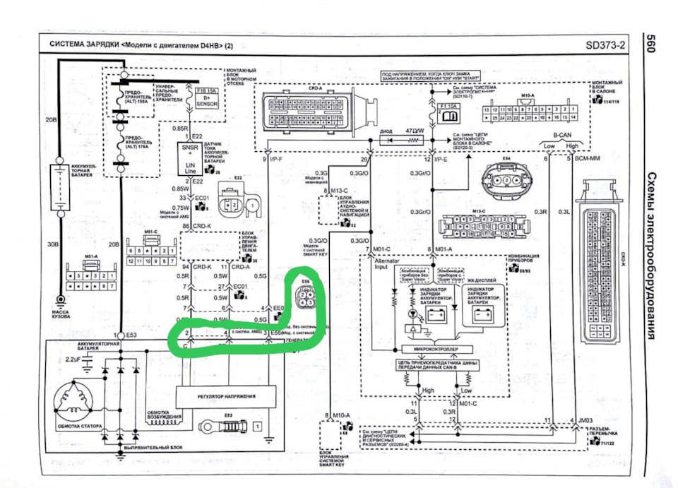

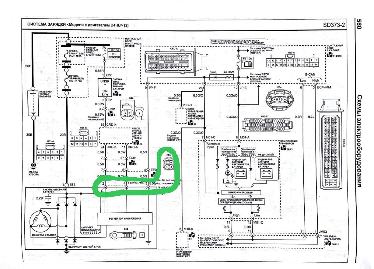

Начал копать информацию дальше. С трудом нашел в сети книгу по обслуживанию соренто и в ней нужную схему.
И что мы видим в схеме?
Что квадратный разъем E56 используется в автомобилях с AMS (система интеллектуального контроля заряда), а треугольный разъем на автомобилях без этой системы…
Вот блин, подумал я. Купил генератор и новый шкив к нему, да установил его уже, обрезал проводку, чтобы понять, что купил не то. Ведь, судя по схеме. В 3 пиновом разъеме используется только 1 пин…
В итоге озадачил друга- грамотного инженера-электронщика.

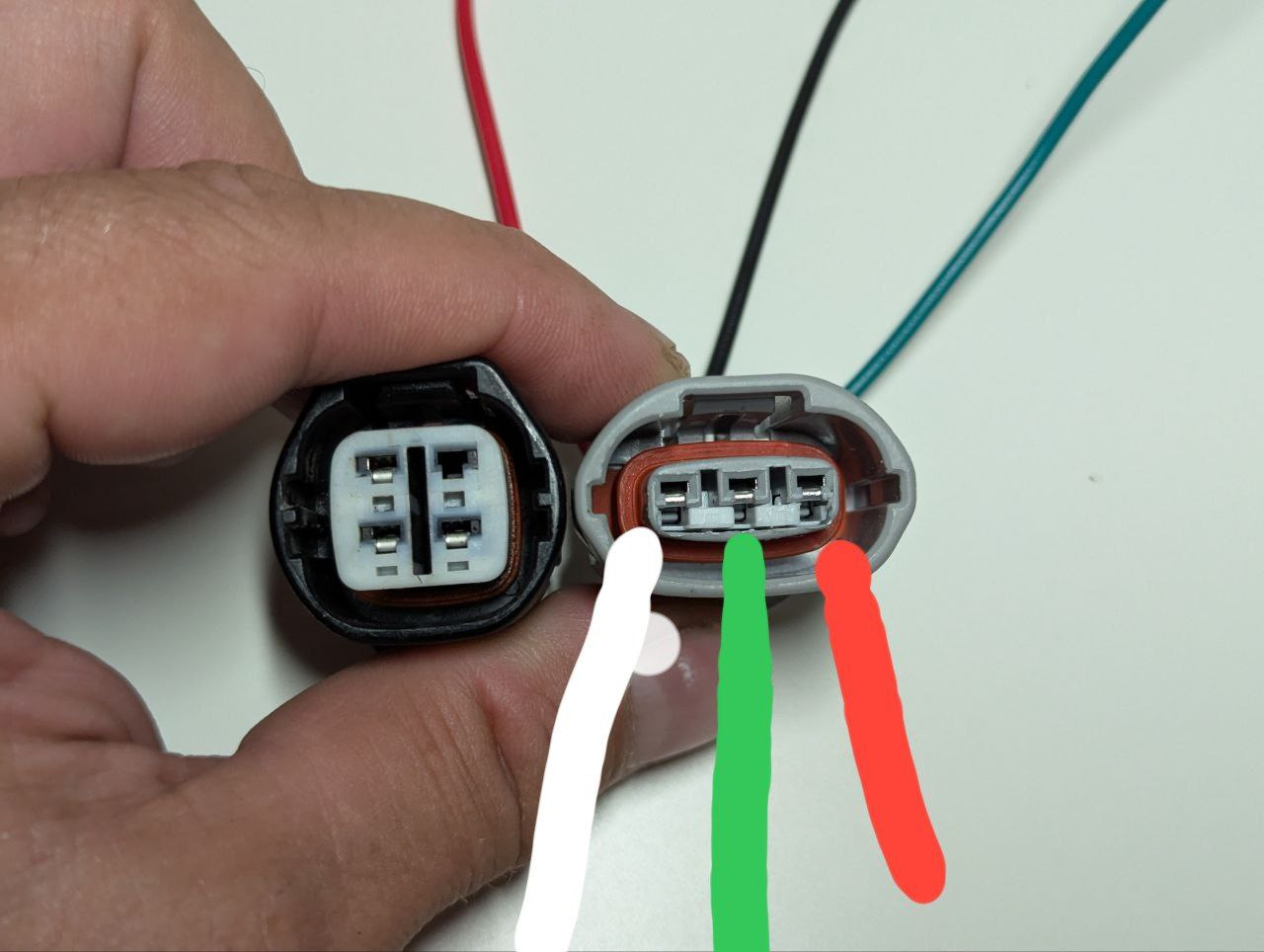

Тот посмотрел на схему, взглянул на обозначение пинов на генераторе и вынес вердикт, что оба генератора должны работать с AMS!
Ведь прямо на маркировке с кодом генератора Valeo была нанесена распиновка слева направо
C-L-FR.
Друг Юра сразу обвел вот так на схеме:
И вышло, что соединить нужно вот так:
С-2- красный на зелёный
L- 3- зелёный на черный
FR-4-белый на красный
Подпаял новый 3 пиновый разъем к проводке, засунул в термоусадку, заизолировал термостойкой тряпичной изолентой и попробовал на ходу, подключив BT адаптер OBD2 и выведя на экран телефона через приложение Car scanner график напряжения ЭБУ и датчик температуры клеммы акб системы AMS.

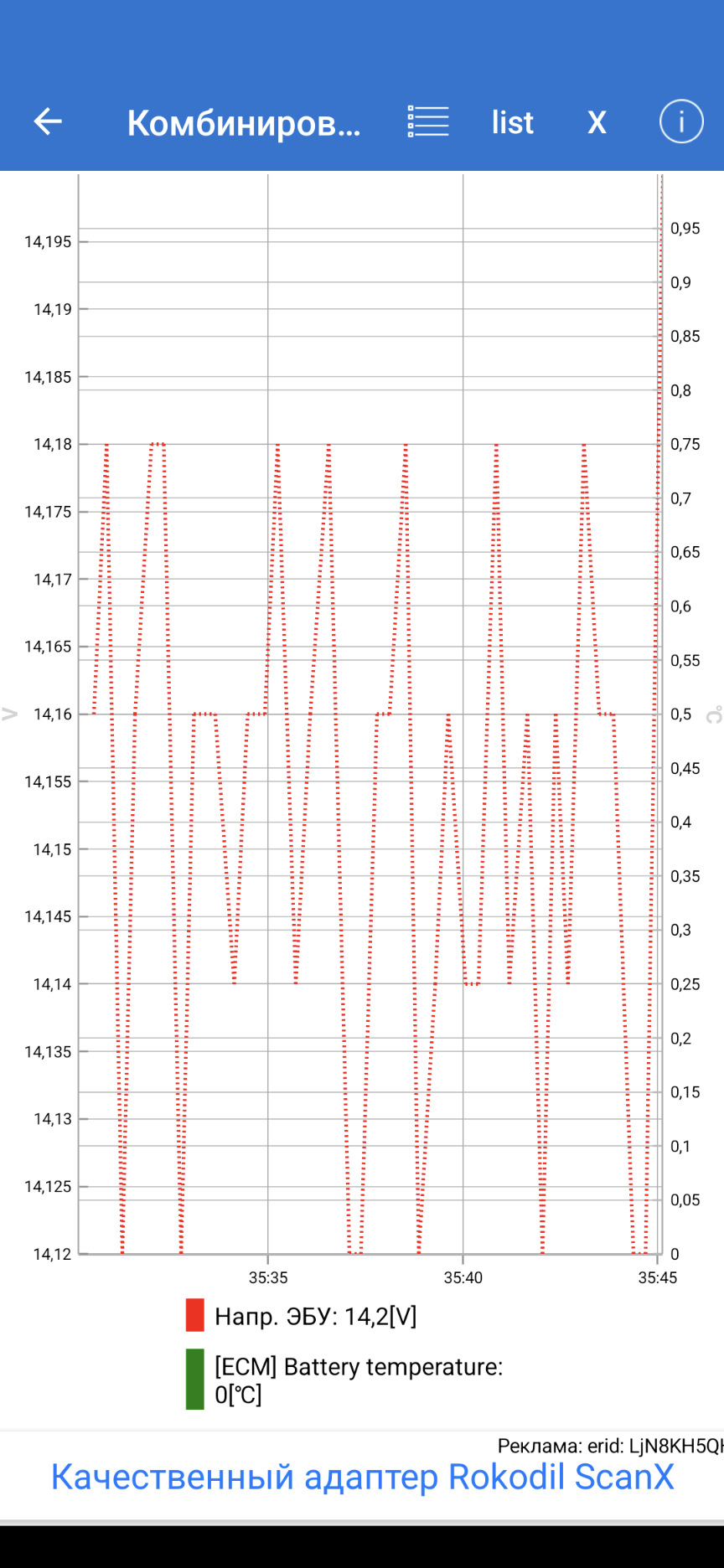

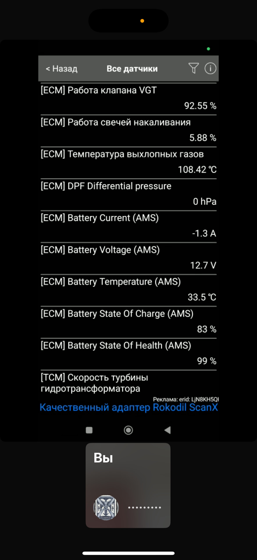

Стало понятно, что регулятор напряжения работает нормально и под нагрузкой и без. И при холостых и на высоких оборотах. Он просто отсекает напряжение заряда с генератора при достижении 14,2В, потом при просадке до 14,1В восстанавливает заряд и так бесконечно, поддерживая бортовую цепь в рабочем диапазоне напряжений 14,1-14,2В.
Но вот что смутило. Ни один из почти десятка параметров отображения AMS системы приложение не показывает, как будто система не работает. Всё по нулям- и температура (хотя разъем на минусовой клемме подключен) и токовый шунт и ключи (режим работы) и SOH (здоровье батареи), емкость и т д… Всё это можно вывести, но всё по нулям.
При этом подключил я явно верно, так как после старта лампа акб на приборке гаснет и показания работы бортовой сети явно в норме.
График без нагрузки при езде 40 кмч на 2000 об\мин
В общем, выводы могу сделать такие, что мерцания света ушли. Генератор и регулятор работают отлично, поддерживая нужный уровень заряда. Но вот система AMS как будто бы отключена программно.
Да и фиг с ней, так как она фактически убивает аккумуляторы, судя по найденным видео и чтиву в сети.
Жаль, что я не нашел такой статьи до того, как полез менять генератор. Иначе более чательно продиагностировал бы AMS, реле зарядки старого генератора и нашел бы причины выкипания акб.
Кстати, AMS обычно наоборот снижает уровень заряда, чаще заставляя бортовую цепь работать от аккумулятора и недозаряжая его, что приводит к преждевременному выходу из строя. Поэтому многие отключают фишку с минусовой клеммы и просто ездят с регулировкой заряда посредством регулятора напряжения в генераторе, как на российских авто. И в таком случае, акб часто живут намного дольше, чем с этими умными системами…

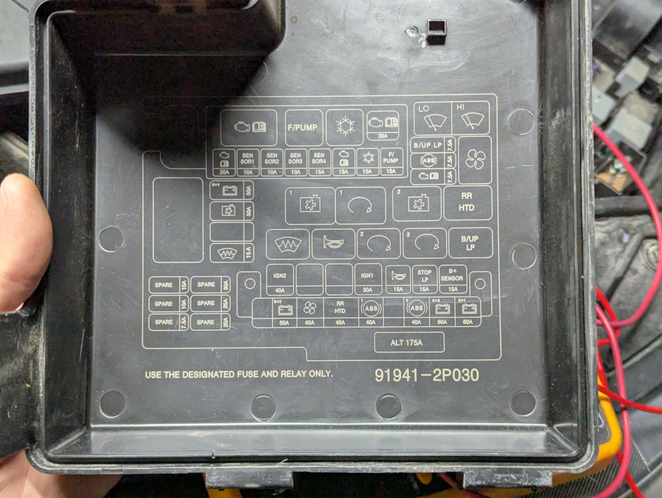

Еще пойду проверю блок предохранителей. Вероятно система AMS не работает из-за предохранителя. Говорят, что он обозначается как Alt S, но пока я такого не увидел…
Да и особого смысла не вижу заставлять работать AMS, которая явно сокращает ресурс акб. Ведь она может не только разрядить акб, но и перезарядить его до 14,8В, если с термодатчика на клемме акб приходят кривые значения, показывающие замороженный акб. Я так понимаю, что система AMS пытается его отогреть высокими напряжениям, в итоге заставляя его выкипать, если это происходит на самом деле в жару, а сопротивление термодатчика не верное.

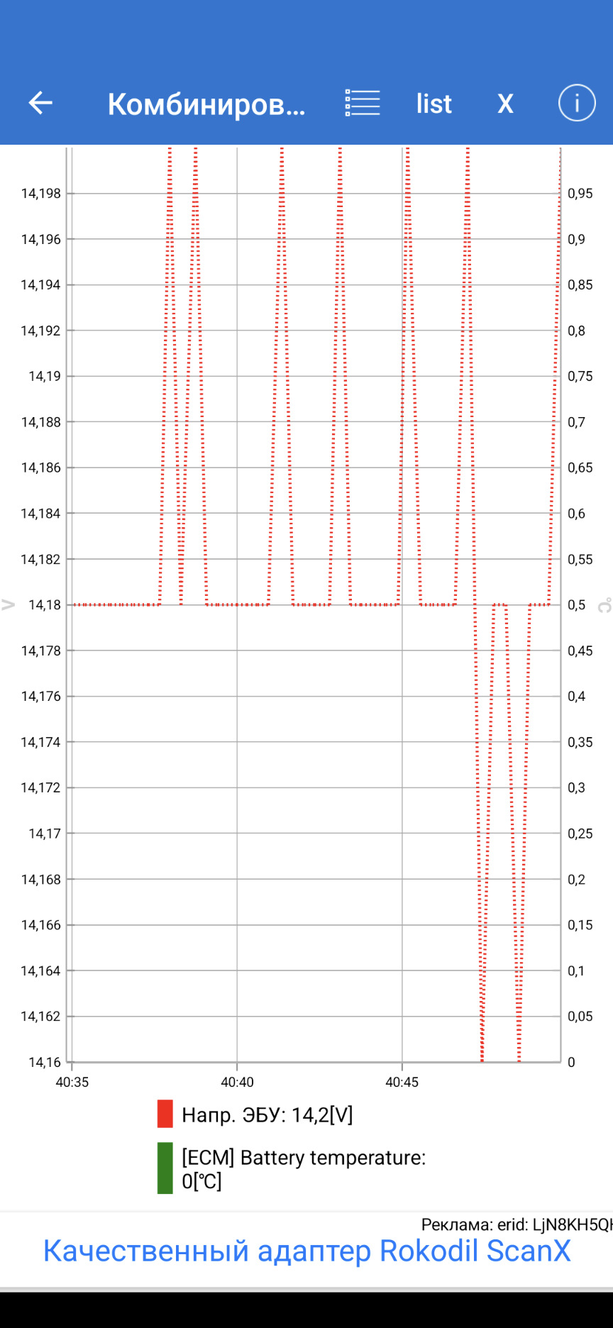

Точно понимаю, что главное акб не закипятить и сейчас, когда на графике четко вижу отсечку на 14,2В, у меня больше уверенности в долгой жизни акб, нежели гадание на кофейной гуще, правильно ли работает AMS.

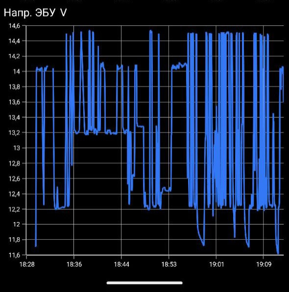

Касаемо работы сейчас: я выше показал график как он работает. Обычная "пила". Судя по вашим графикам он не работает.

Благодарю! Это через какое приложение?
Я так понимаю, на заглушенном автомобиле?
Carscanner на запущенном. Вот напряжение 12.7 как раз из-за этой умной зарядки. А 14.1-14.2 это обычная работа регулятора, как я понимаю.
Да, все так.
Gregory26rus
Я сначала тоже испугался, думал хана гене. Поскольку в мозгах была ошибка (одна из ошибок) по гене. Улучшил соединение на минусовой клемме. И потом увидел напряжение 14+. А потом снова увидел 12.7. Задумался. И мои задумки подтвердились. Умная зарядка. А ошибки висят из-за криво установленного вебасты с турботаймером. Первый владелец постаралсч
Pablo08
Sorento XM 2.2, 2012
Всё правильно, батарея не требует заряда.
Ток разряда: 1.3 ампера, температура акб 33.5 град, состояние заряда батареи 83%, состояние работоспособности батареи 99%, и самое главное, уровень напряжения акб 12.7 В, что указывает на полностью заряженный акб. Как только изменятся параметры батареи, генератор включится в работу и начнётся зарядка.
Значит я все правильно понял). Спасибо
