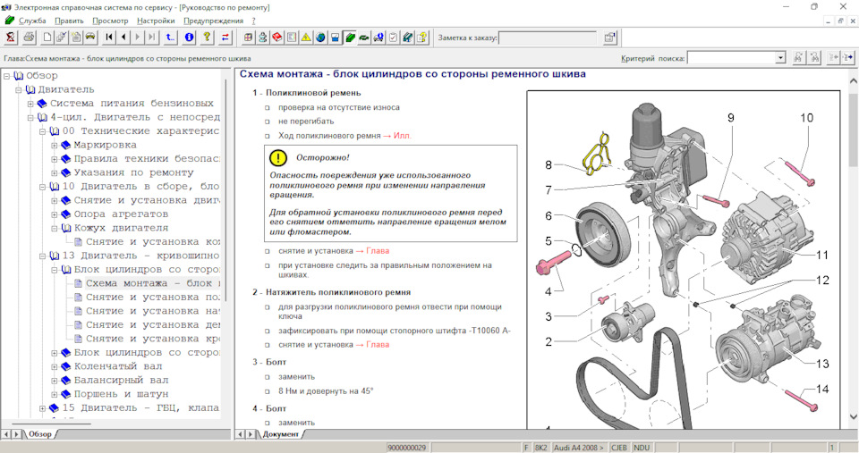

Замена масла, поликлинового ремня и натяжителя INA, замена уплотнительных колец (только внутренних, которые в опоре) магнита фазовращателя, так как появились запотевания, после замены пока все ок.
Запчасти на фото: T10060A
