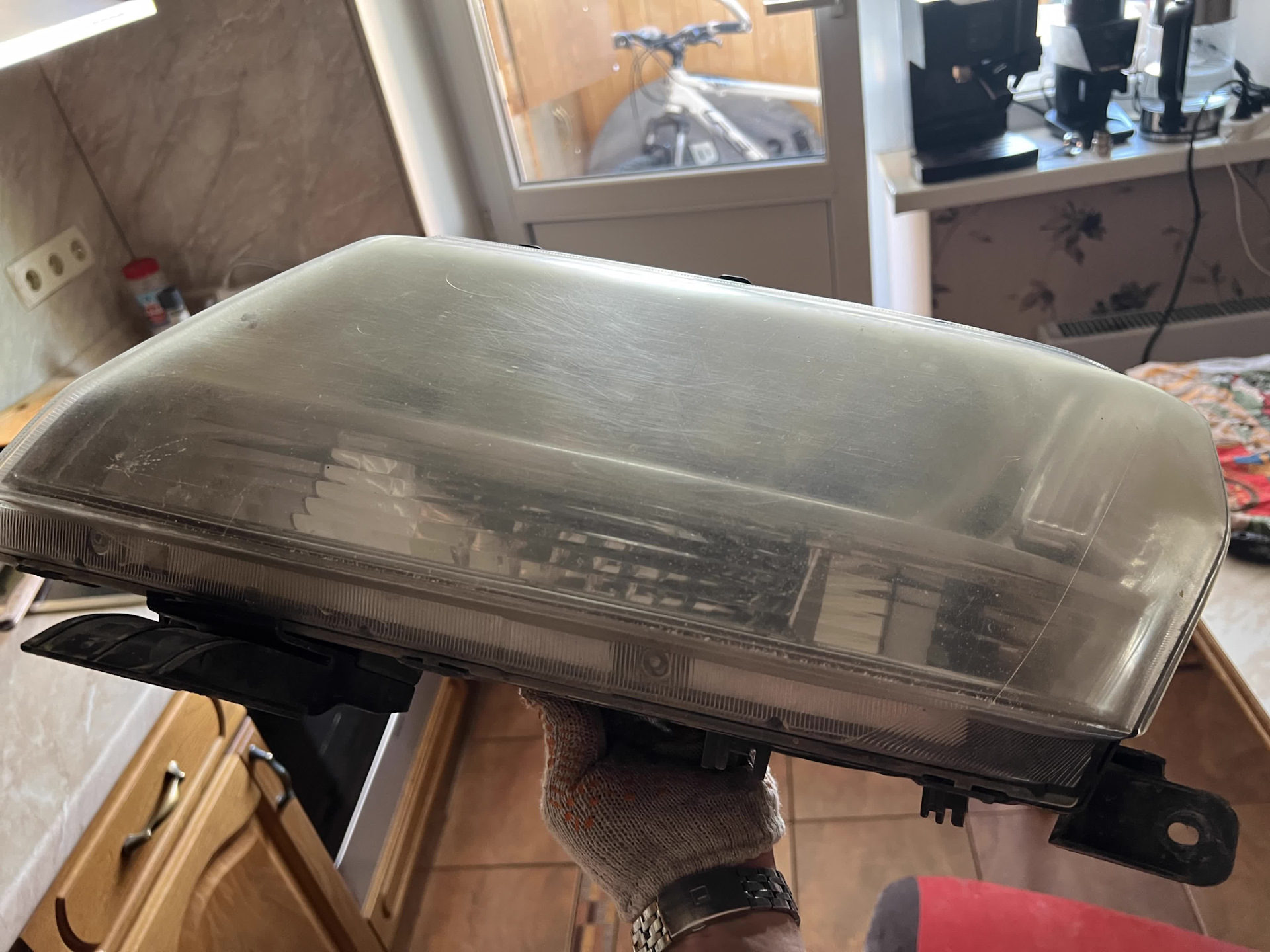

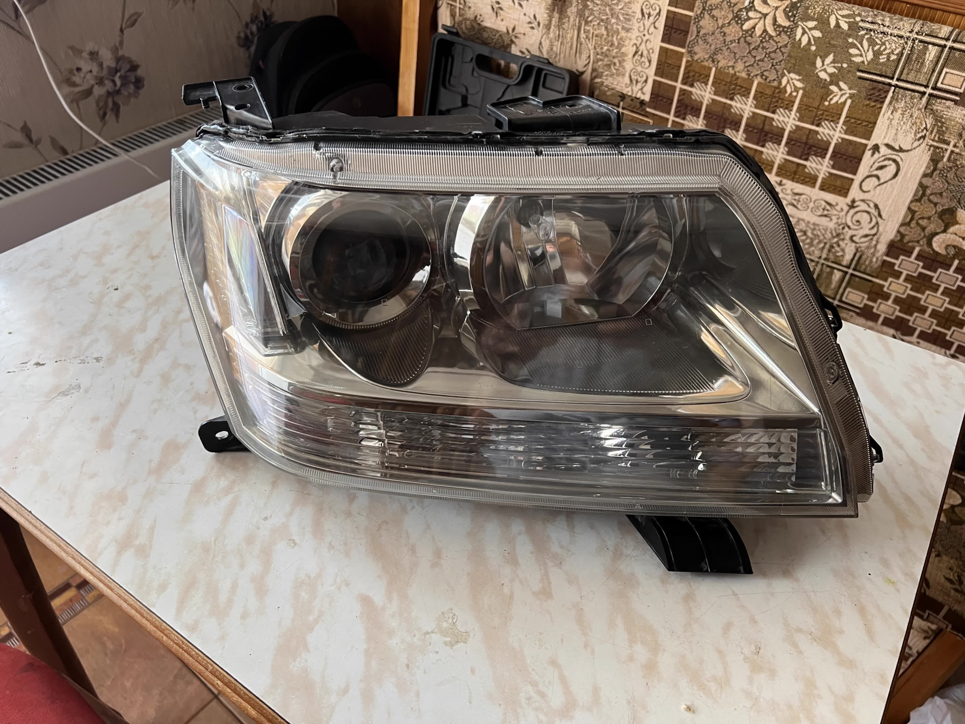

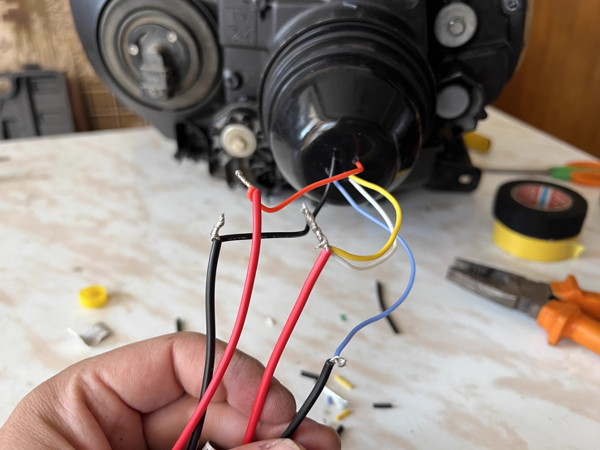

Какая была проблема?! линзы не светили, отражатели были прожженые, крепления лампочек отломаны…стекла матовые до невозможности…время не пощадило)) Кстати помню сто лет назад ксенон "про спорт" еще ставил сюда…потом, когда рейды были на незаконный свет(год не помню) поснимал его
Варианты решения которые я рассматривал:
— новые китайские фары(вроде за 15тр продают) но там снова лампочки и опять светить ничего не будет
— восстановление своих штатных. но опять же таки… живое только корпус фары и дальний свет… как оказалось еще и корректор сдох))

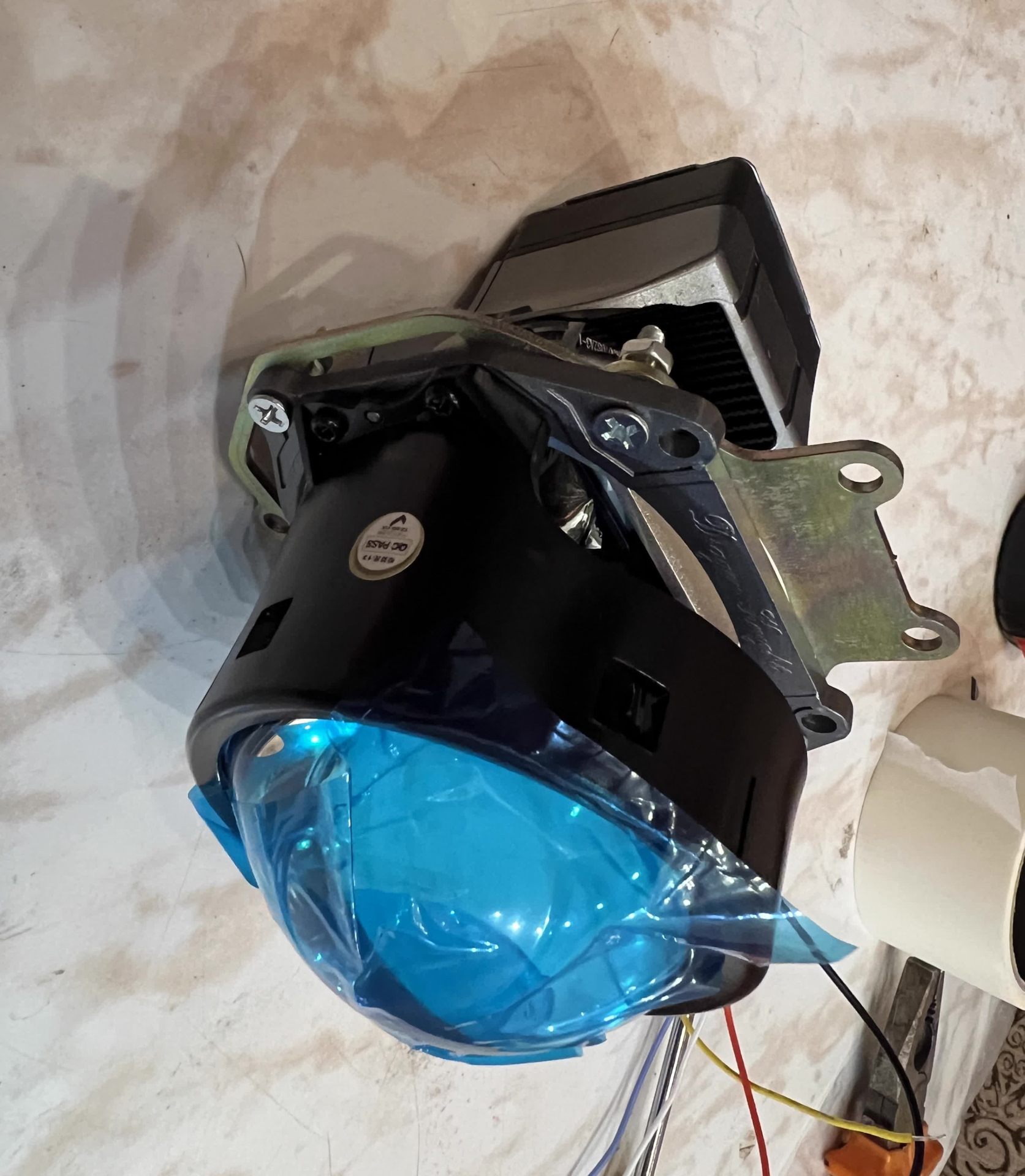

В общем я пошел по пути восстановления…Для этого пересмотрел кучу материала про BiLed модули…какие что, зачем, функции и как ставятся и т.д. Иии, раз уж делать, так чтоб светило и надолго…(надеюсь). Информацию почему именно Aozoom опускаем, просто… взял и купил))) до этого я понятия не имел как они ставятся и зачем их вообще меняют — для меня это был темный лес)) Но идея попробовать сделать что то новое и интересное для меня, заставляла руки чесаться.
Простите, я думал фотографировал процесс, а оказалось, что нет!

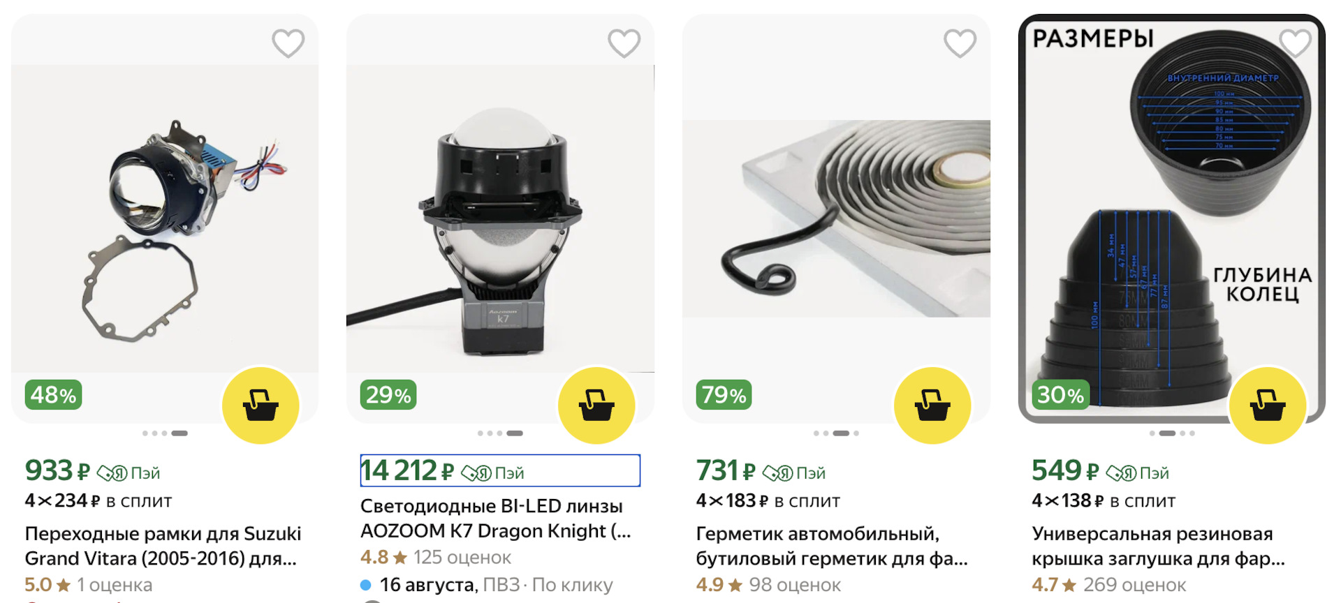

Отдельно заказывал переходные рамки бутиловый герметик и заглушки универсальные
в комплекте Aozoom ничего, кроме линз нет, поэтому еще ходил в строительный и покупал болтики, гаечки, шайбы, как детском конструкторе…

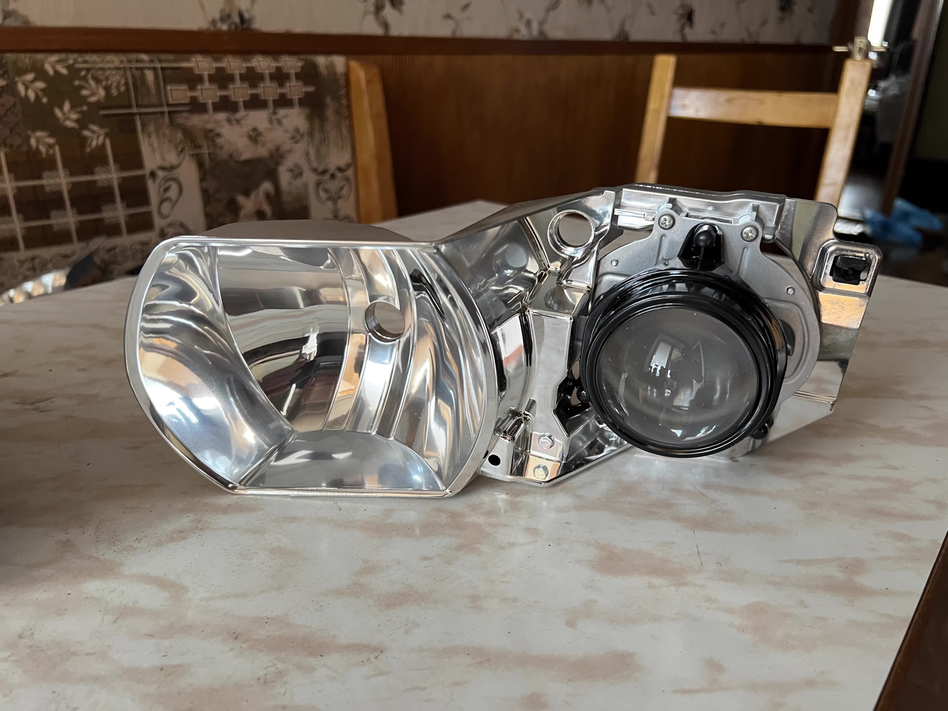

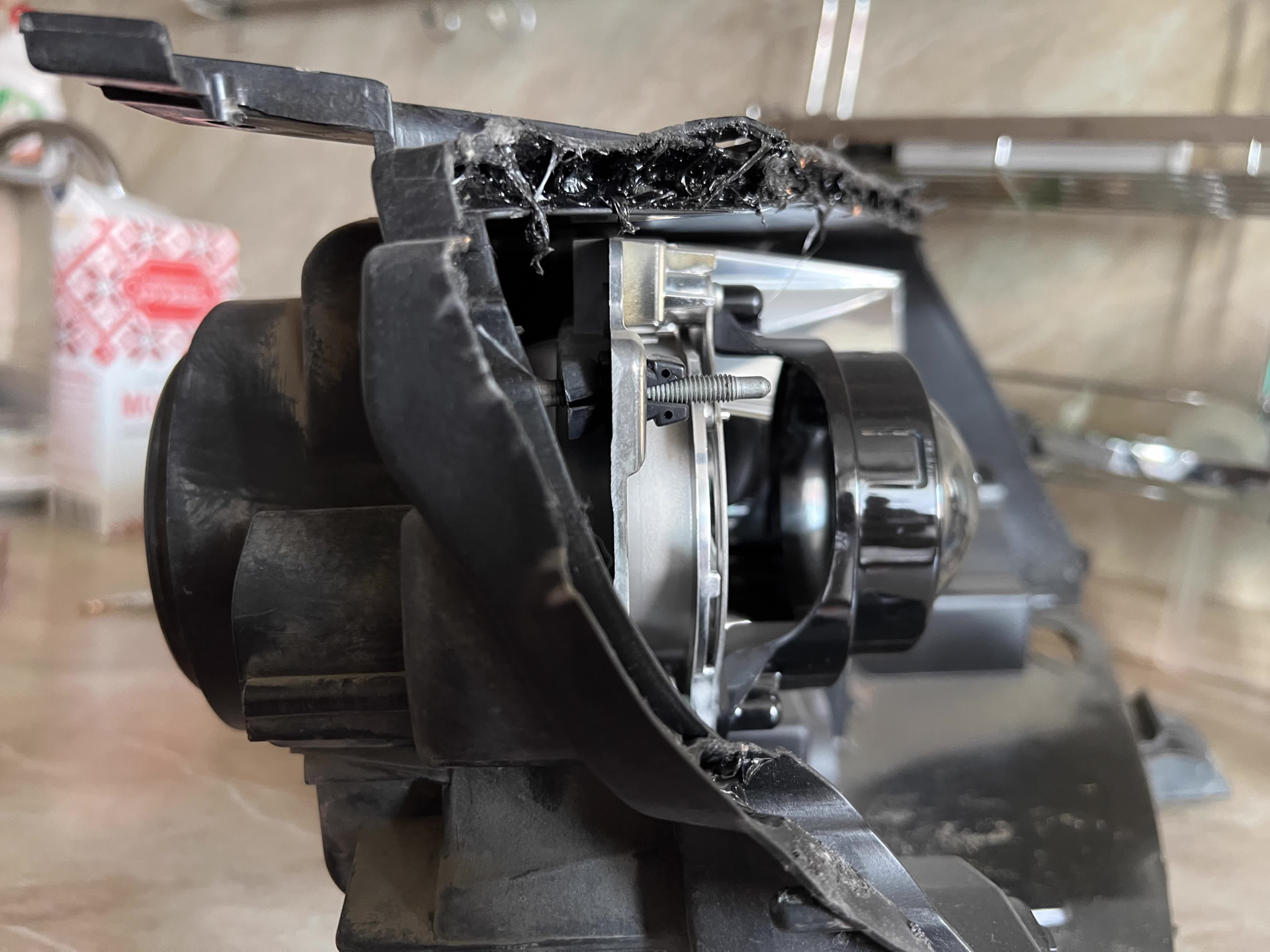

Хорошо, что у меня есть малюсенькая дрель, она понадобилась, чтоб подпилить отражатель в посадочном месте модуля… фотки нет, но там все "на месте" понятно, что конкретно надо отпилить… вот на фото ниже штатная линза, она по диаметру меньше модуля…
Модули скрутил болтами на рамке, воткнул в фару и пошел процесс сборки…

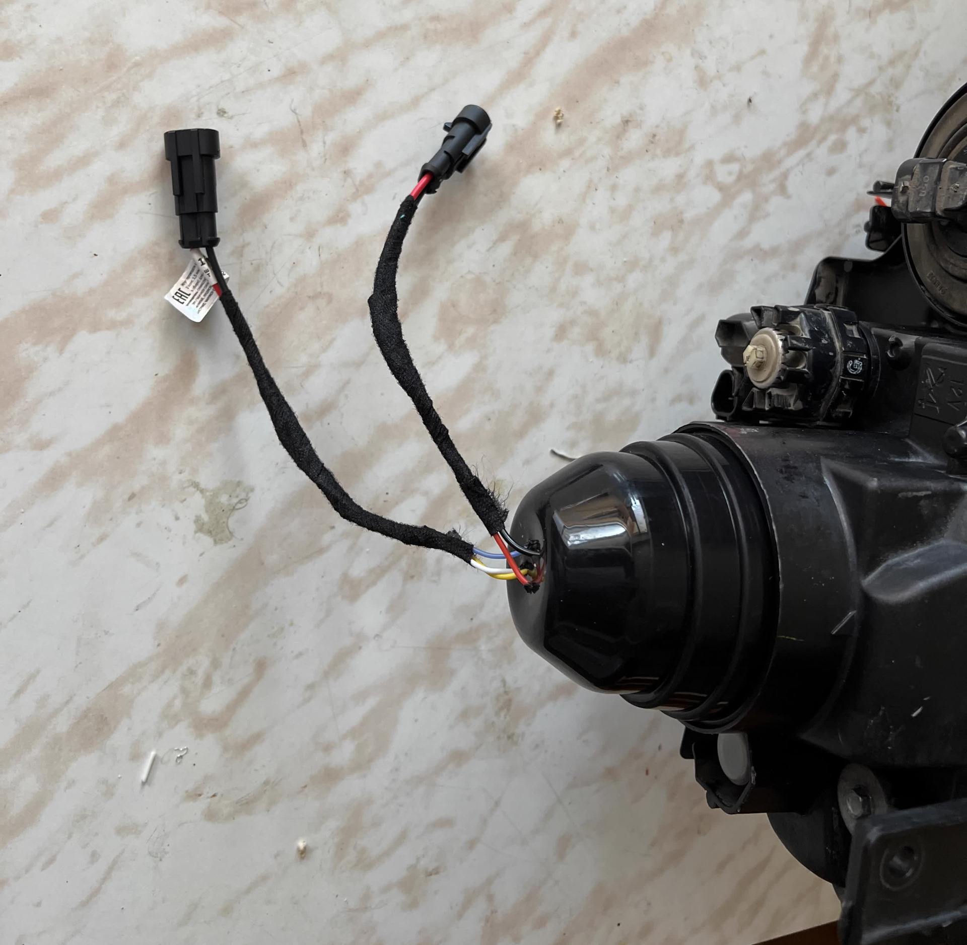

В автозапчастях заранее покупал двухконтактные 4 шт. универсальные коннекторы для скрутки проводов(чтоб при снятии фары с автомобиля, можно было отщелкнуть провода) ну и скрутка… Дальний свет…он теперь получается двойной и от модулей и штатный одновременно загорается.

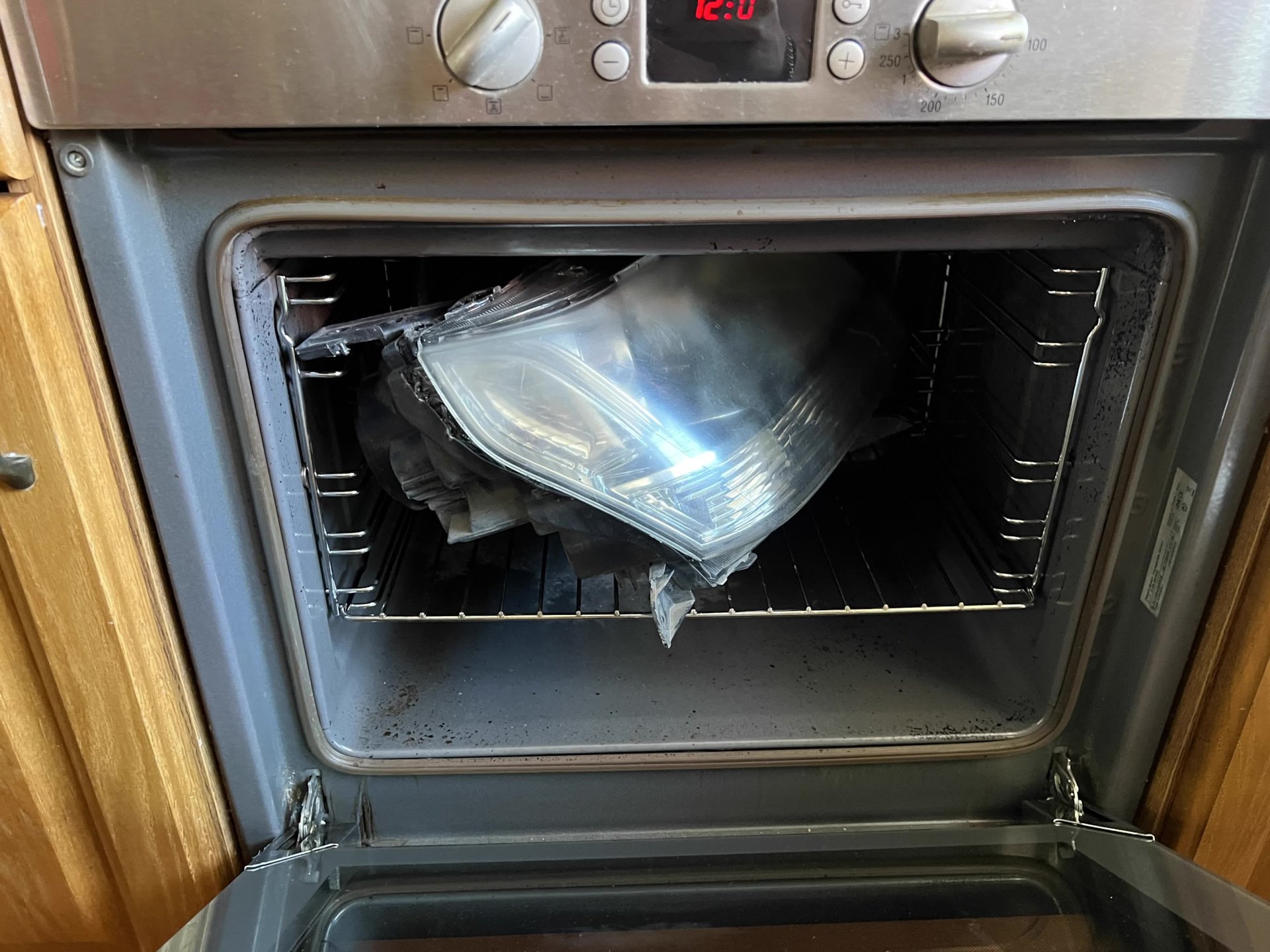

Фары собрал, оставались стекла… думал купить новые, но цена в 7тр за одну штуку меня очень сильно смущали…поэтому отдал отполировать…Сделал бы сам, но вот чего чего, а с полировкой я категорически не дружу…не умею…
Сын мне помог вытащить из корпуса фар старый черный этот липкий герметик(грели феном техническим и ковыряли отверткой) Потом закатли туда новый и вдавили стекла.

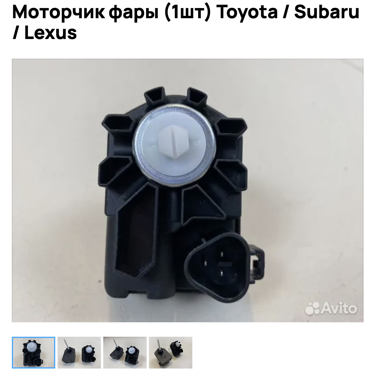

Как ранее писал…выяснилось, что не работает корректор один…читал, что их разбирают, что то там паяют, но ради такой детальки вникать, вот честно — не хотелось. дозаказывал на авито.

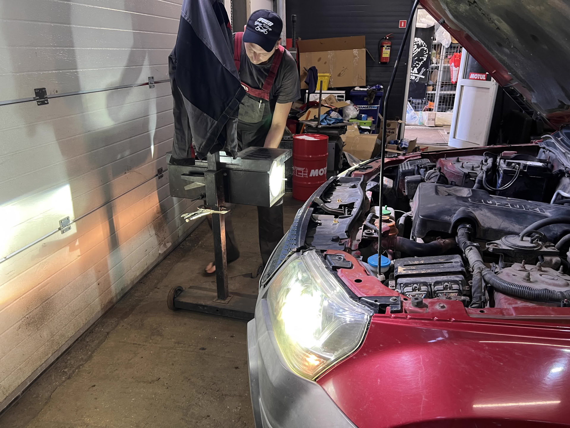

После всех процедур и подключения, настроил сначала свет самостоятельно с помощью стены и рулетки))) как оказалось потом на регулировке в сервисе — "глаз алмаз"!))) чуть чуть вверх подкрутили

модули 10тр
рамки — 900
герметик — 700
заглушки — 600
коннекторы — 400
болтики, гаечки — 100 вроде
Корректор 1600

регулировка — 500

Что в итоге? а в итоге я ниразу не пожалел, что заморочился и поставил светодиодные модули! светит мега ярко! стоял в пробке вечером рядом с новеньким мерседесом каким то, у которого в фарах по несколько линз…так с радостью для себя отметил, что у меня ярче)) Ночью — кайф! как раз сейчас в Крым гнать…теперь не страшно в темноте!
