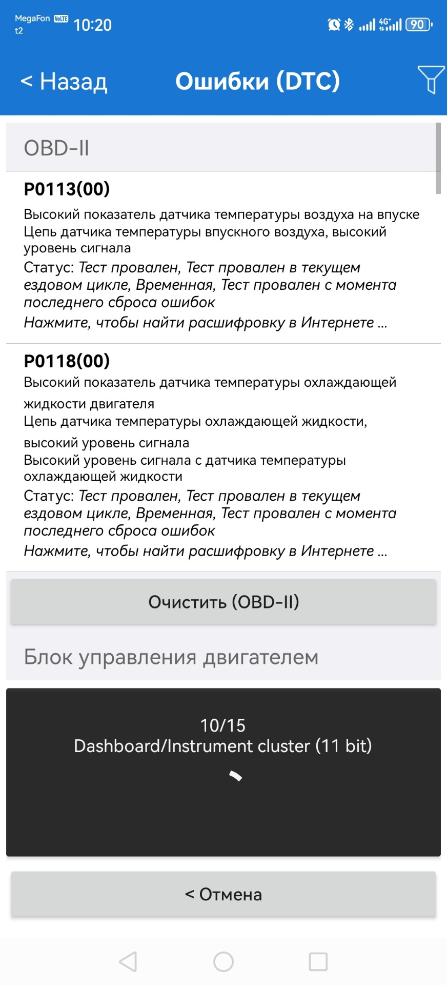

Возможно окислы в цепи — контакты в разъёме, обжим клеммы. Как вариант — мультиметр в режим прозвонки цепи и проверить меж разъёмом и эбу цепи, может есть проблемы. Проводок тоненький — сгнил, потянули а он не смог и прочее… Успеешь еще датчиков наменяться.
У него машина 19 года, как там проводка может сгнить? Даже для утопленника слишком рано.
А если окислы, то уже зеленка будет в разъеме. Если её нет, то смысла туда лесть нету. Мы же не знаем, может у него выносной датчик температуры стоит)
Провода тонкие, сырье проводников так себе, влага и прочие моменты — современная электроника грешит особенно в части проводов. А среда эксплуатации довольно агрессивна — влажность, перепады температуры, соли, пары и прочее.
Проводка под капотом Yazaki, не какой-то там кооператив. Нареканий к ней должно быть.
Обобщать в этом плане нет смысла, можно предположить. Но скорее если у кого-то появилась зеленка в разъемах, то это проблема либо частная, либо виной тому тот кто туда ранее залез. У автора не тот год, чтобы ловить проблема с проводкой. Да и разъёмы там на ура загерметизированы, если ранее никто туда не лез.
У него 19 года авто, у меня 17-го и никогда не было проблем. Даже на весет матери, тоже 17 года.

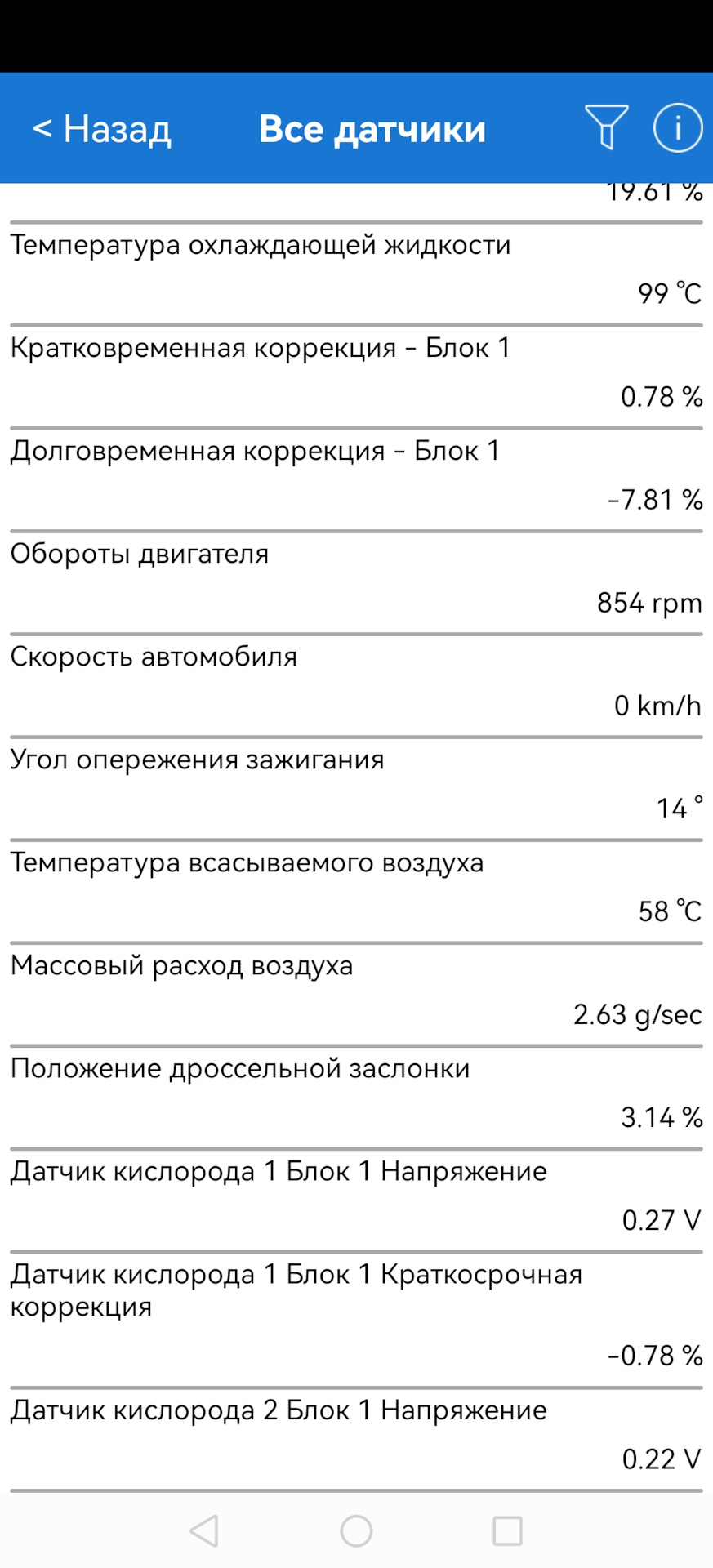

Замерить надо термосопротивление датчика и оттуда плясать, пойди проводка моросит. Температуру впуска будет сказать даже без датчика, модельное значение
Не стоит но я уже думаю о нем
NEROMEO

Контакты хреновые
тогда бы он писал нет сигнала
Отличные бесплатные программы часто выдают описание кодов неисправности чисто для смеха, ну штоб поржать над мамкиными диагностами.
Используйте первоисточники, в вашем случае описание ЭСУД М86. Там все разжевано.
Подключи опен диаг она по вазам и посмотри что она выдаст
я написал что он выдал
у вас пишет высокий уровень сигнала = обрыв
