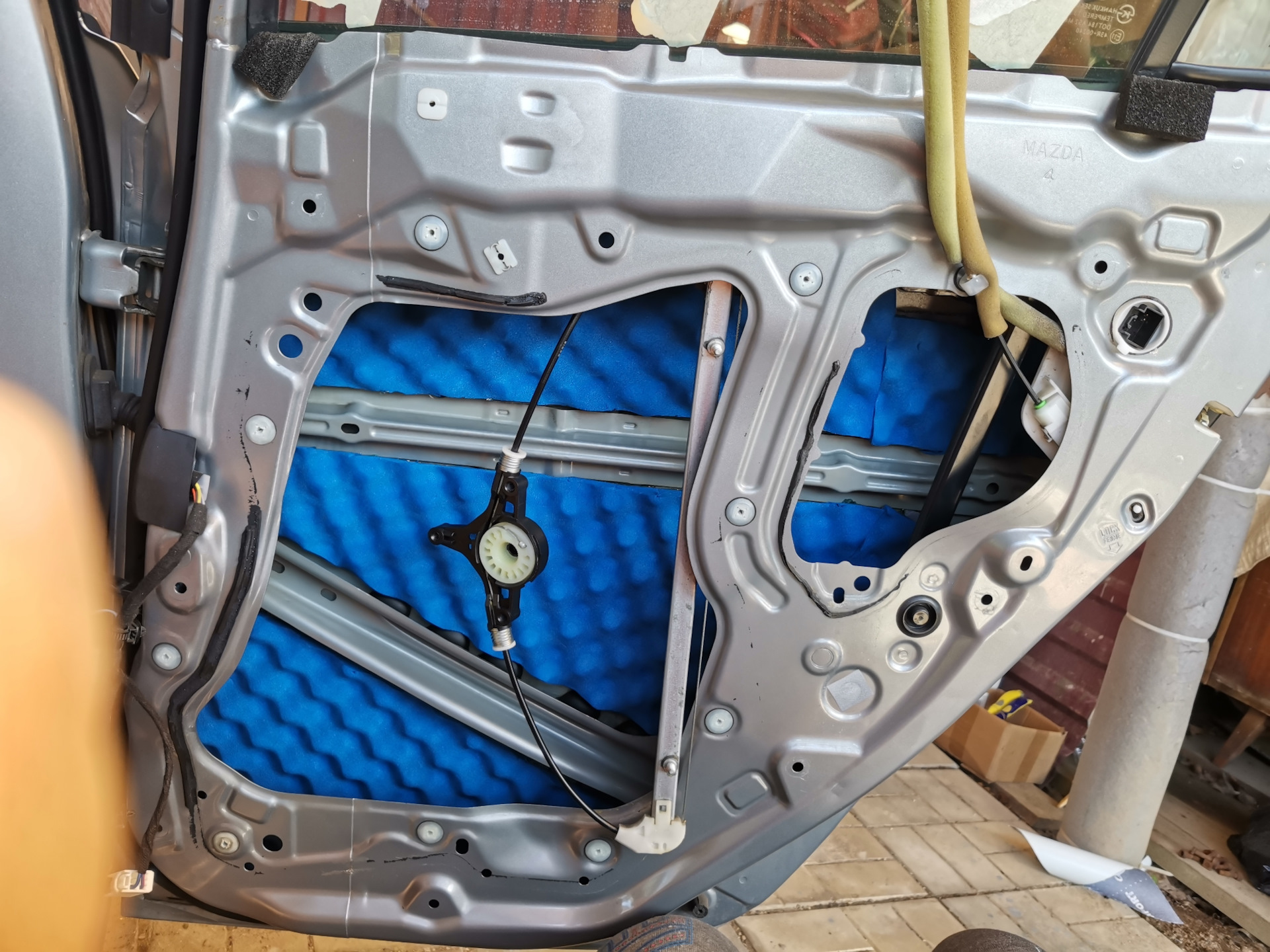

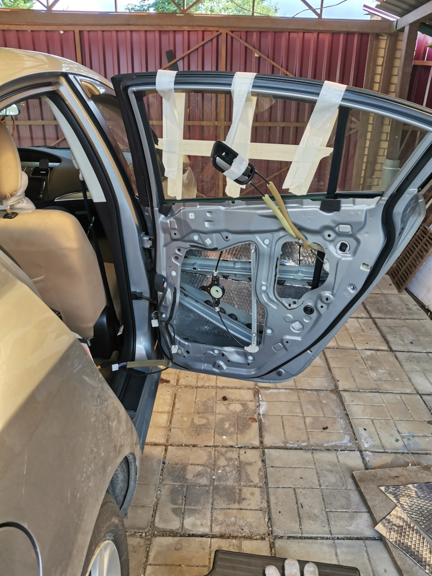

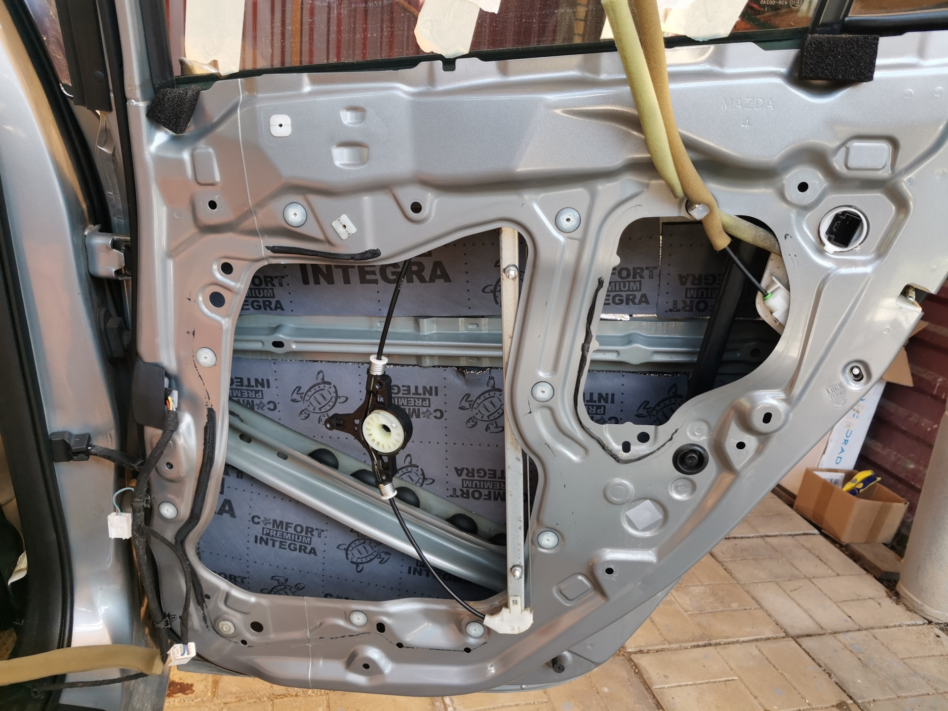

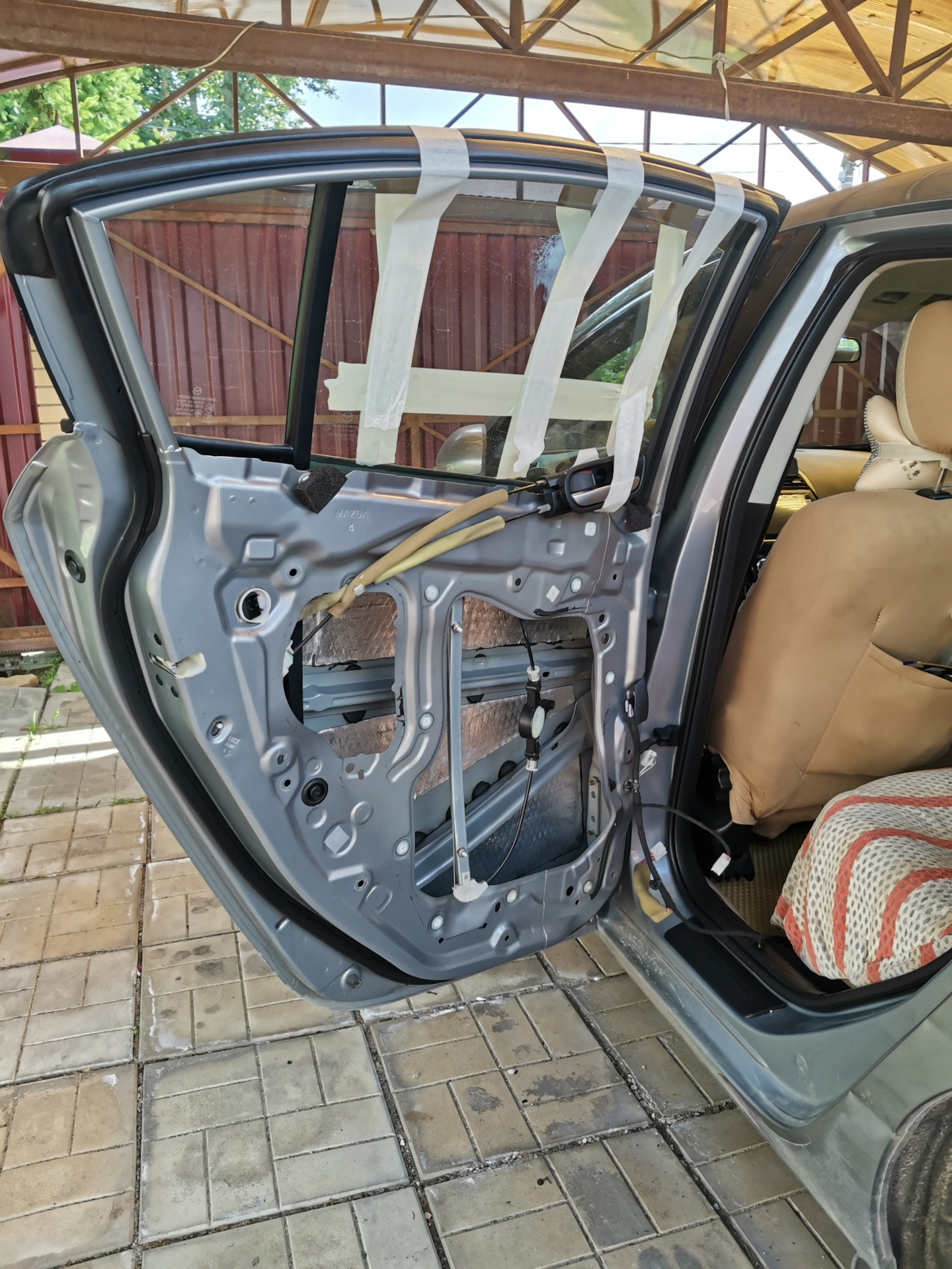

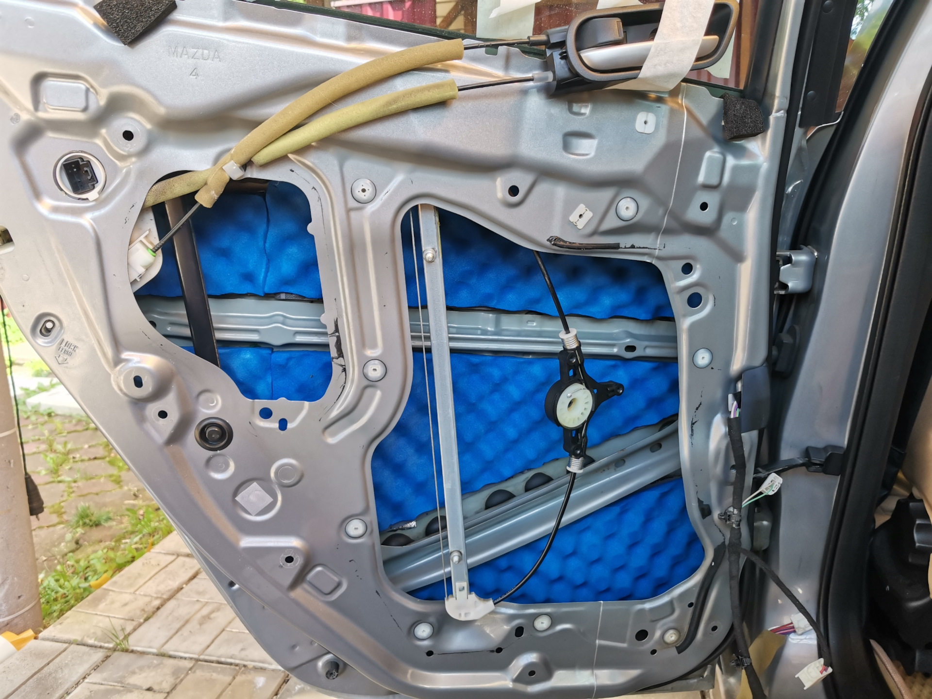

Всем привет! Выдался погожий денек, и решил завершить шумоизоляцию своей ласточки, делал обе задние двери одновременно. Как и в передних, делал в три слоя внутри и шумопоглотитель на карты.
По материалам так же:
вибра — GolosOFF Vibro-N-5
шумоизоляция — Comfortmat INTEGRA
шумоизоляция (водостойкая) — Comfortmat Tsunami

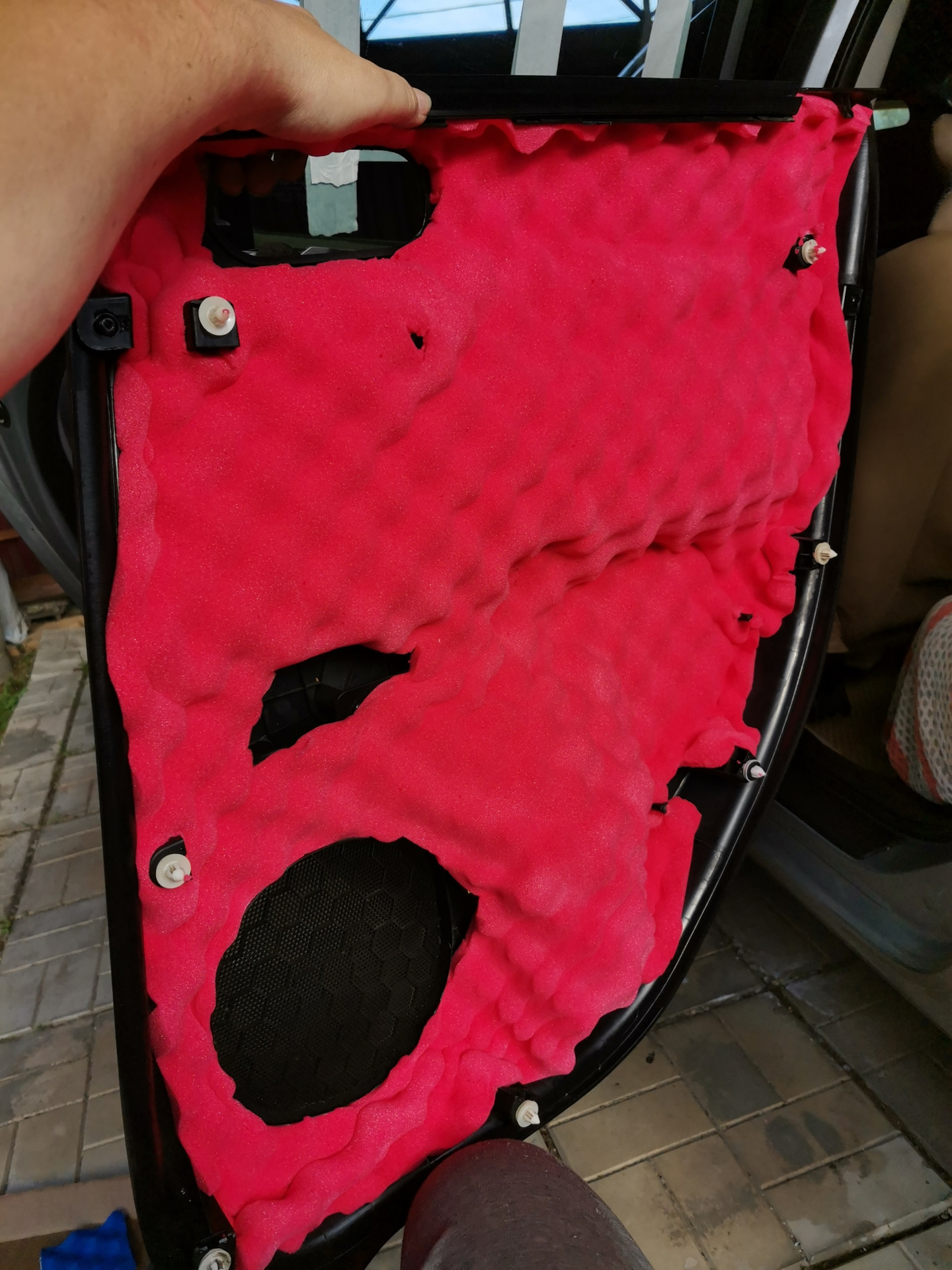

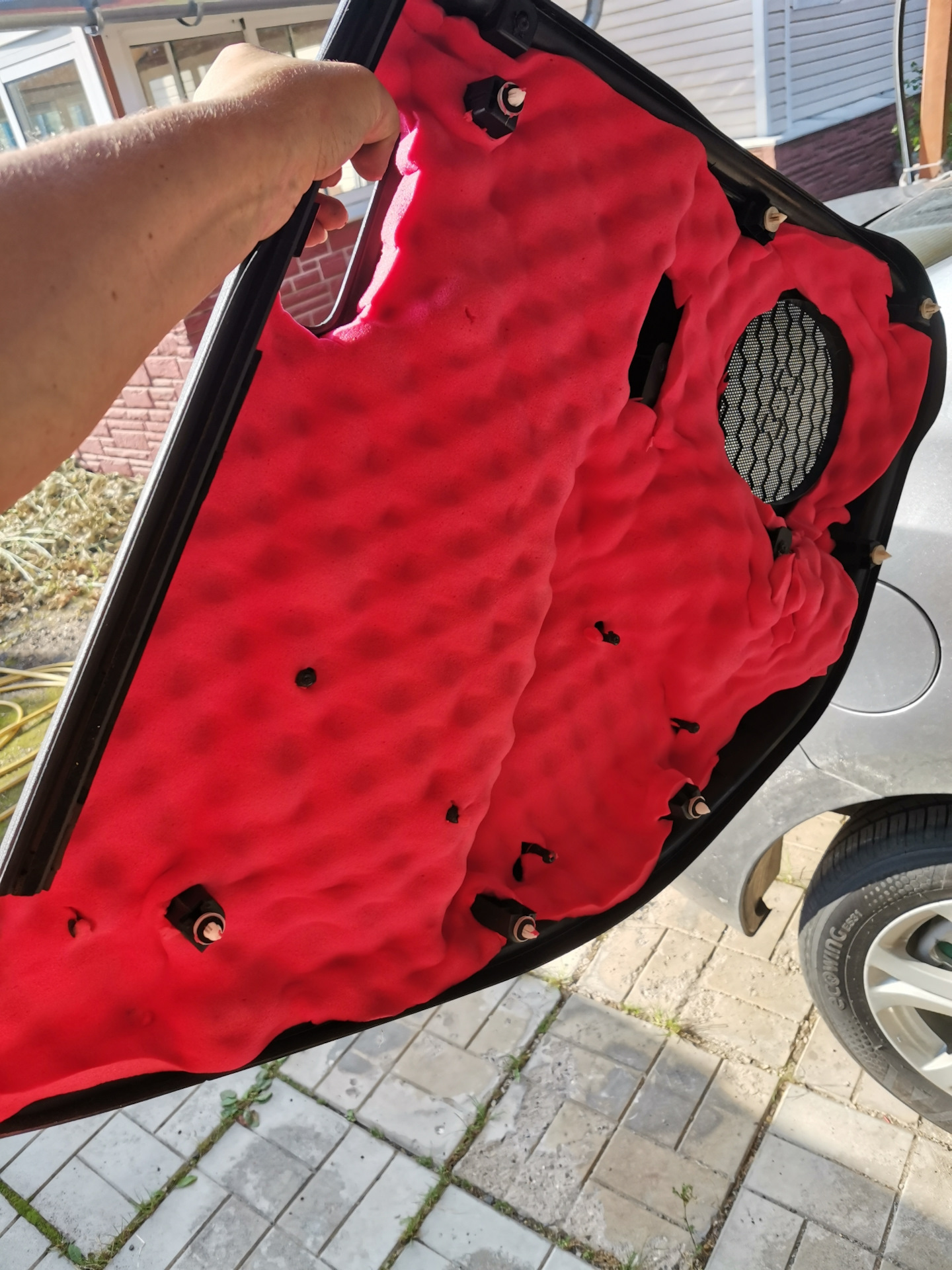

На карты дверей — Шумология Ultimo Ruby
Вот так на этом шумка машины завершена, результат мне нравится. Возможно на крышку багажника потом немного вибры кинуть и на капот, но это уже так сказать факультативно, если руки дойдут.
По звуку скажу — стало намного лучше даже на штатных динамиках и я кстати стал прям отчетливо слышать твиттеры, когда машина была без шумки, было вообще не понятно работают они там и нет, оказывается работают…хеее))). Китайская магнитола нормально качает так с TDA7850, но штатные динамики слабоваты для нее, 25Вт конечно вообще не о чем, а вот новые будут на 60Вт, должно быть гораздо лучше, да и частотный диапазон у них поинтереснее 60Гц-21кГц. Выход магнитолы 45Вт на канал, и динамики 60Вт как раз дают запас, что бы играть без надрыва и пердежа и всяких бяк.

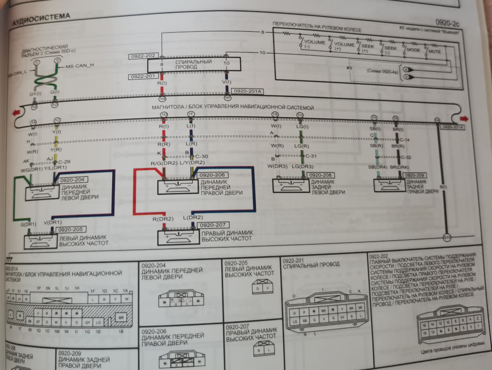

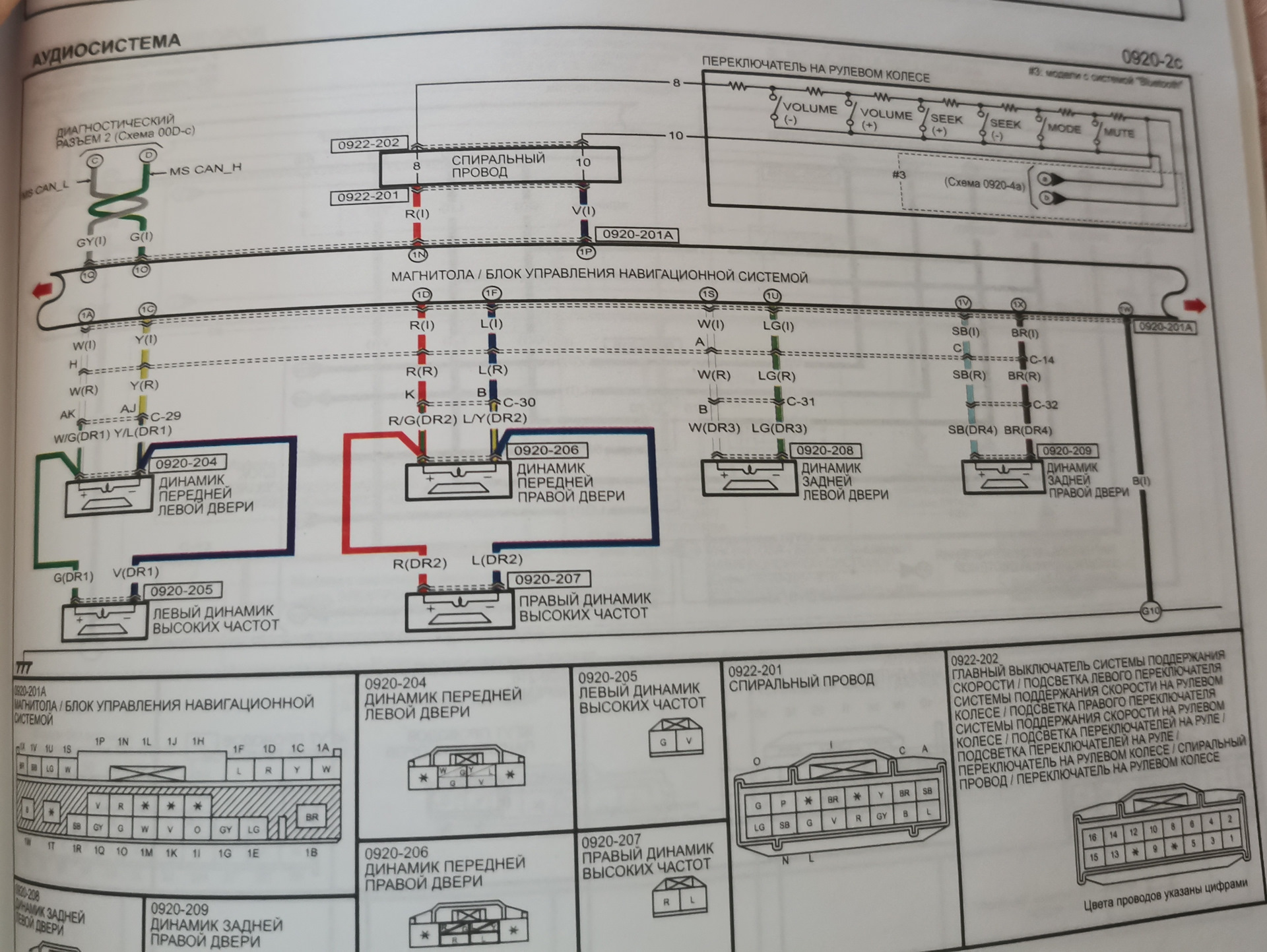

Следующим этапом займусь установкой новых динамиков. Там нужно кое-чего подготовить и разобраться с цветовыми схемами. В книжке все нашел, где какие "+" и "-" по цветам, разъемы тоже есть под штатные, будем собирать это хозяйство, пока еще лето не кончилось и тепло.
