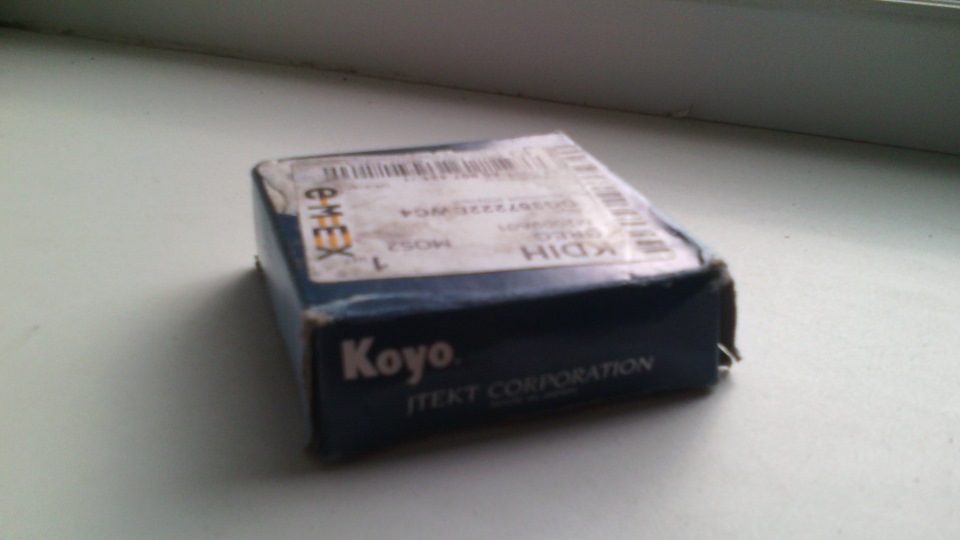

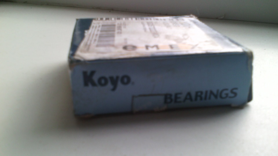

Речь идёт о том что полуосевой подшипник меняю каждые 5-10 тыс.км пробега!
Оригинальный сузуки 09269-35009 стоимостью под две тысячи покупать душит жаба, тем более что внутри лежит Коуо DG357222DWC4. Покупаешь Коуо за 500 рублей через месяц-два начинает давить трансмиссионку, причём вывесив колесо, люфт не обнаруживается, а вот достав полуось явно чувствуется осевой люфт и немного поперечный! За 2015 год вчера сменил третий раз подшипник! Надоело уже!
Неужели так только у меня? Может кто то другие подшипники ставит? Может я когда сажаю втулку на горячую отпускаю закалку подшипника на полуоси? Помогите, ибо ситуация патовая!
Запчасти на фото: DG357222DWC4, A1678

Может подделывают?
Было точно так же :(((.Мониторил данную тему, был сильно удивлён…
www.rusbearing.ru/news/view/69
russian.xbearings.com/about-us-ruinfo135.html
china.otk-group.com/content_28
Так как род деятельности связан с таможней-ответственно заявляю на ЮГ России все поставки подшипников идут из Китая и Польши.

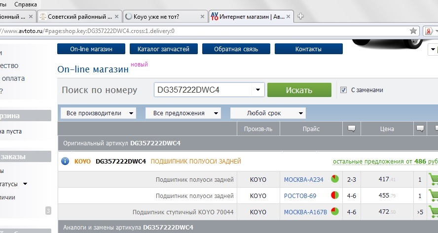

за год два раза комплект фебестовский поменял, только в люжу заедешь все. Решил все купить оригинал (на запас, до следующего прихода) — бабац а там КОЙО лежит в каробочке, пипец две тыщи и шестьсот рублей разница блин(((((((((((((((
почему шестьсот? у нас койо — 415 — 470 рублей в интернет магазинах
Сразу забил номерок в экзист выдал 626 руб и четыре дня доставки, на емексе будет дешевле
Ну Фебест всем известное говнокачество)), теперь и ты знаешь.
какой то не правильный у тебя койо, у меня один с 13ого года ходит(20ткм в год), второй пришлось поменять из-за дтп в январе 15ого.
колеса 28е эксплуатация не сказать что нежная.
экзист и авто то привозят!

работаю с авто зп не первый год и могу точно сказать что KOYO пш даже привезенный с Сингапура это не говоря про япу просто не может быть в продаже 500р это скорее всего тайвань короче залепа
у нас они по 640 идут.
JB23W
Я койо на переднюю ступицу и на заднюю полуось брал в 13ом году примерно по 1тр. Тоже сомневаюсь, что можно что-то купить за 500р. Тем более сейчас.
