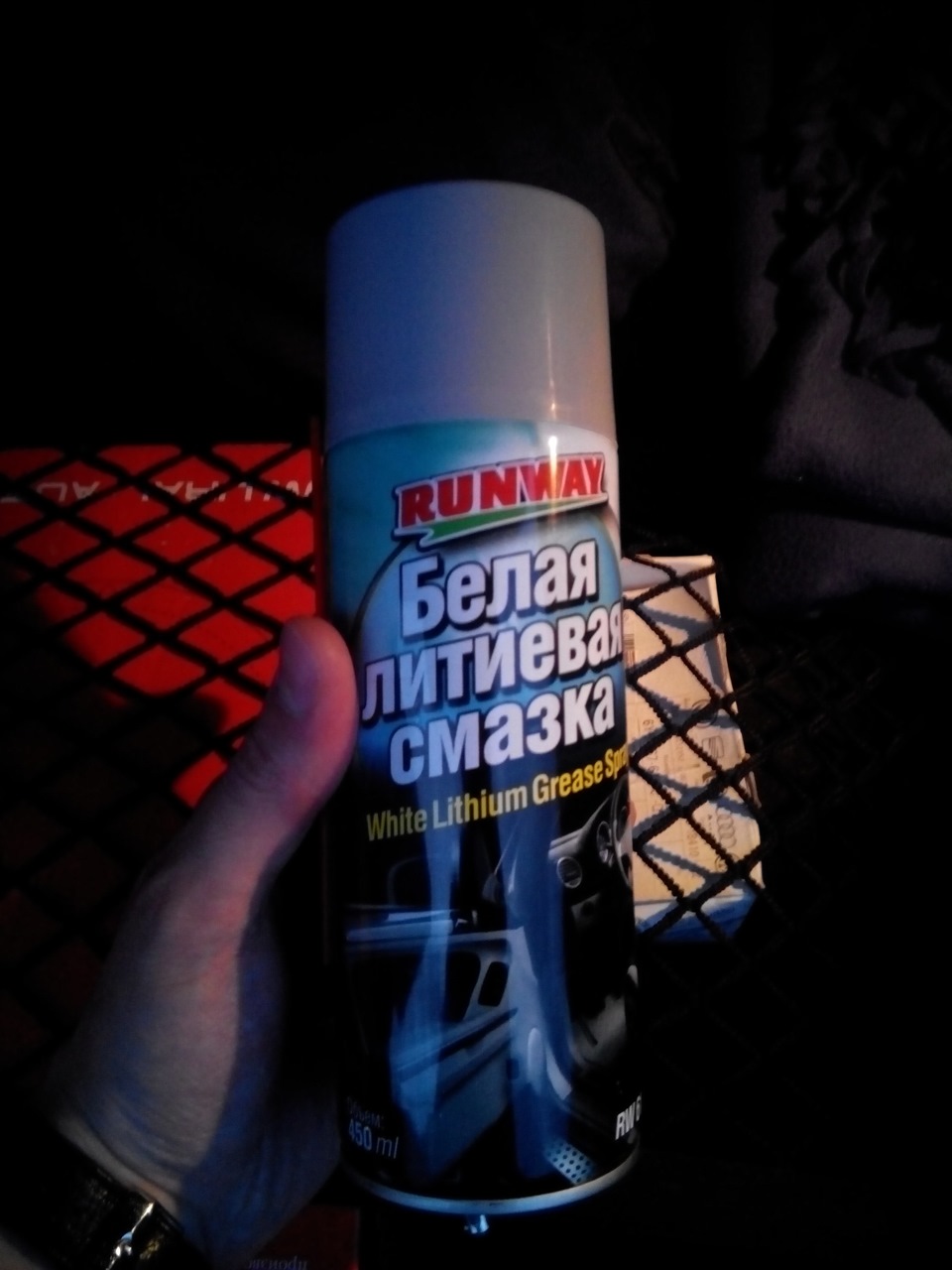

Этой весной в моменты, когда кузов работает на излом, у меня заскрипела водительская дверь. Потом она стала скрипеть на любой кочке. Это жутко бесило (кстати точно также это бесит владельцев BMW F20, только там беда с задними дверьми), выводило из себя и принуждало к желанию убивать. Несколько раз чистил уплотнитель (по старой памяти, так сказать). Кроме внутреннего удовлетворения эта операция ничего не дала.

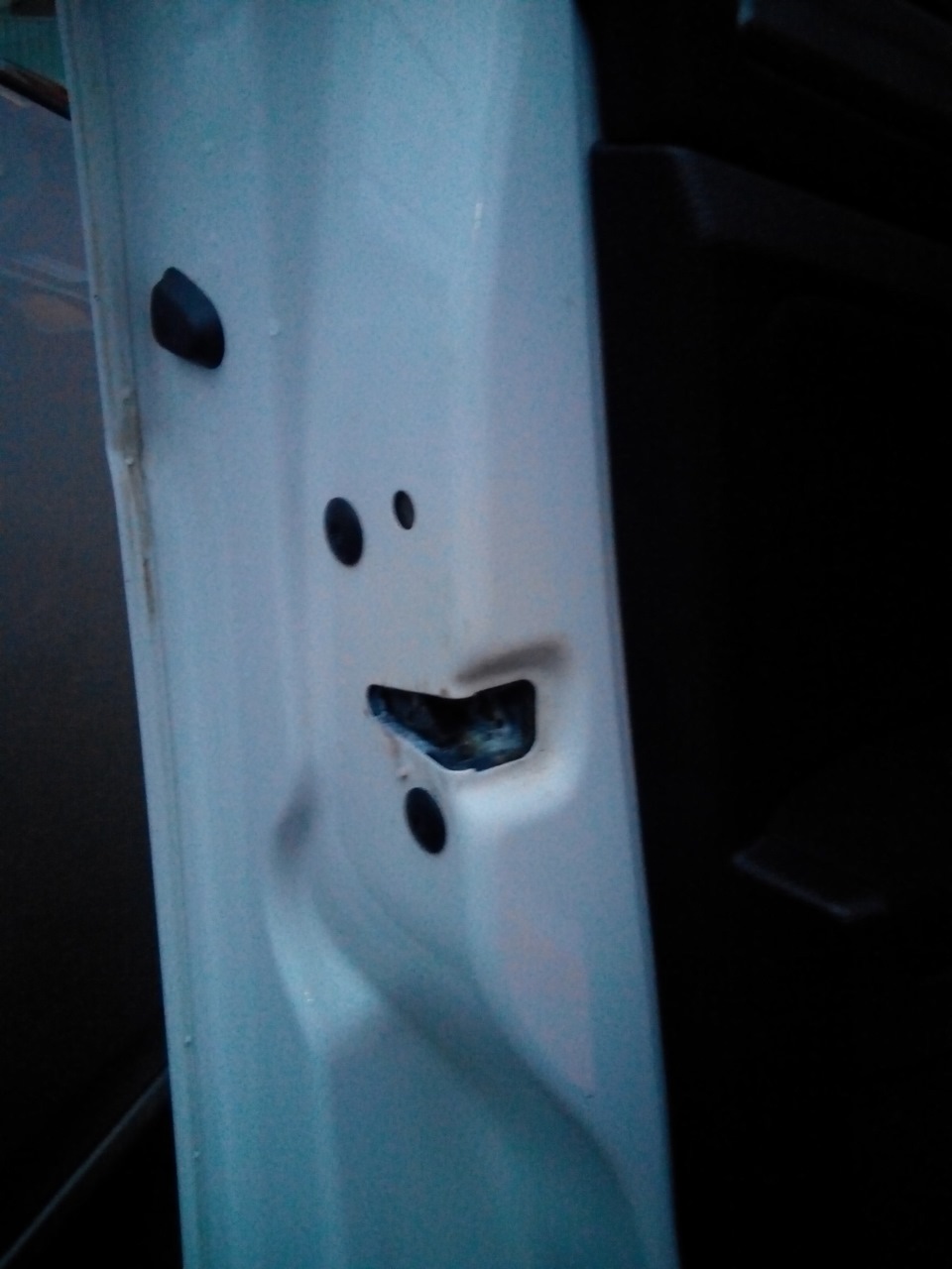

Так вот про F20 я вам сказал (выше), но когда я сам бесился по поводу скрипа, то сразу не срастил, что эти ребята лечатся по-другому. Тадам, тыдыщ. Проблему решает: Белая. Литиевая. Смазка.
Рецепт прост: напшыкать в замки. Еще для фэншуя на все петли. Через полгода-год повторить.
И вот вам еще одна картинка.

писал про скрип уплотнителей, а помогло смазывание замков?)
Думал что скрипят уплотнители, чистил — не помогло. Оказалось скрипели замки. Смазал — помогло

Ну я ж не знаю что у тебя именно скрипит и как) по фотографии не лечу. Но в основном скрипят либо замки либо уплотнители. Эта смазка для замков

Варианта два. Либо петли/замки, либо уплотнители. Попутно с уплотнителями почисть поверхность прилегания.

Да любую другую белую для замков и петель тоде можно
