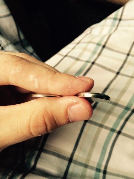

Машине больше полтора года! Брелок все хуже и хуже работал, и вчера после того как приехал домой, я не мог закрыть машину минут 10. Ни какие кнопки не работали. С ключа не хотел закрывать, было инстересно в чем дело! Решил что батарейка под замену! Поехал в Ашане купил упаковку из 2шт батареек Energizer! Брелок разбирать не трудно! С краю в щель, засовыем монетку и отщелкиваем крышку. Дальше аккуратно по кругу сдергиваем ее, и перед нами крышка с батарейкой. Отжимаем две крайних защелки и батарейка сама выскакивает.
Меняем на новую батарейку и собираем в обратной последовательности! Замечание:я промахнулся с размером батарейки) Родная Батарейка была толстой, а новая почти в 3 раза тоньше) Но все отлично встало и бесподобно работает! даже одна батарейка осталась на запас)

CR2032. Я за полтора года, два раза менял.

Надо было правильную батарейку под номером CR2032 покупать — тогда она не была бы тоньше.
