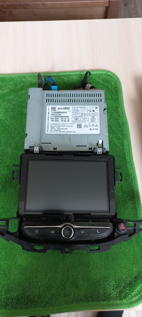

С покупкой было несколько сложностей, т.к. кроме непонятной на тот момент аббревиатуры IOR информации в сети не было, те кто установили себе — молчали как рыбы. Далее ко мне пришло понимание про модель LC7S и оттолкнувшись от этого я заказываю комплект в Минске.
Вот что мне приехало.

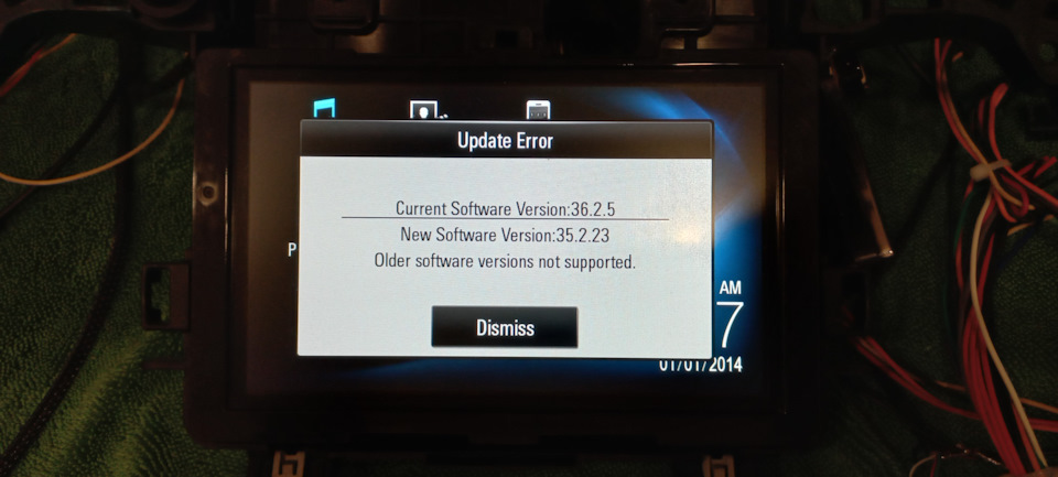

Часть 2.

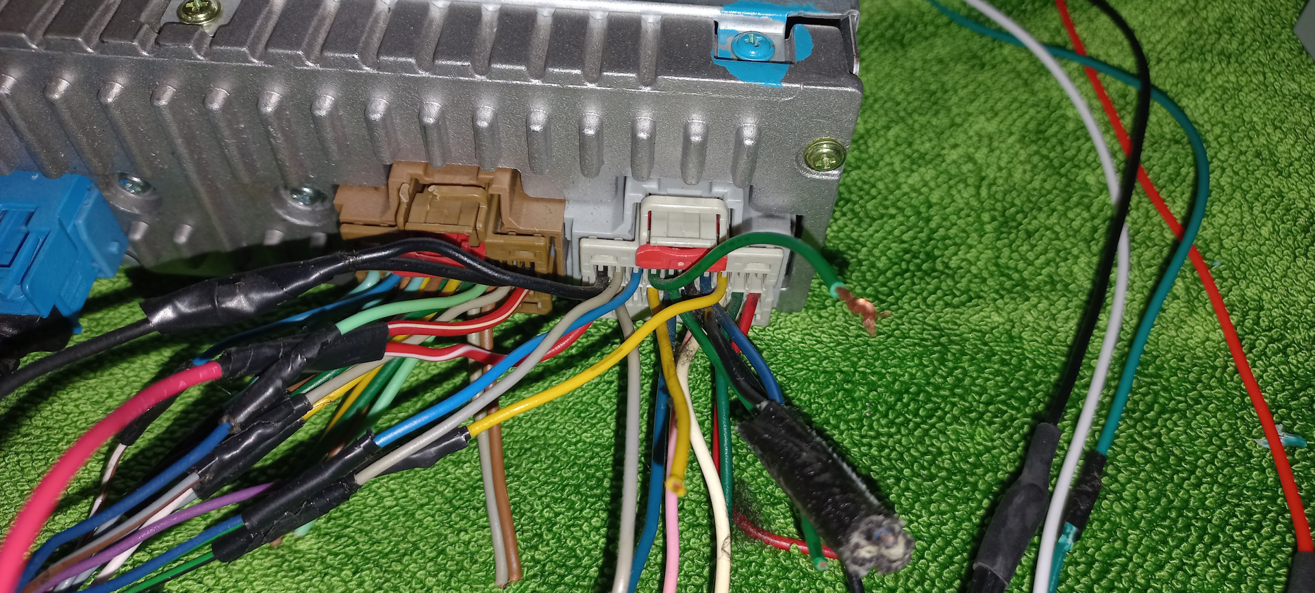

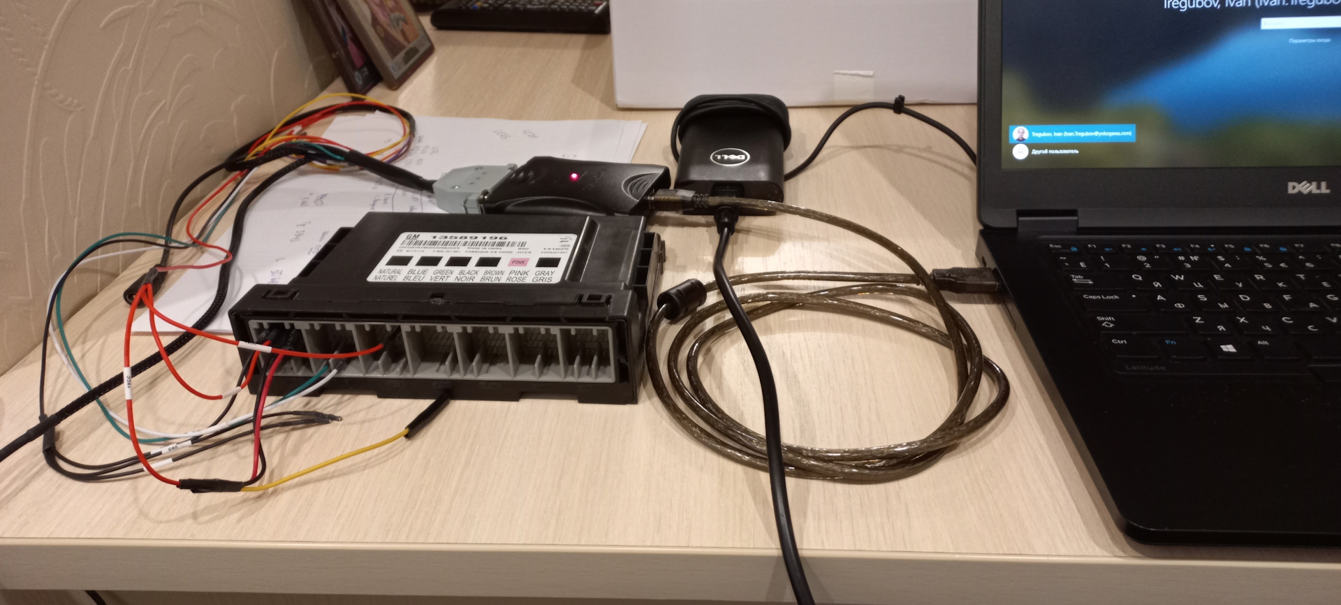

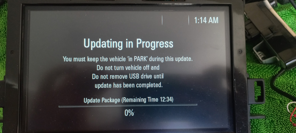

Быстренько собираю временную проводку и запускаю на столе, отдельное спасибо хочу сказать 6ytnik за предоставление схем.

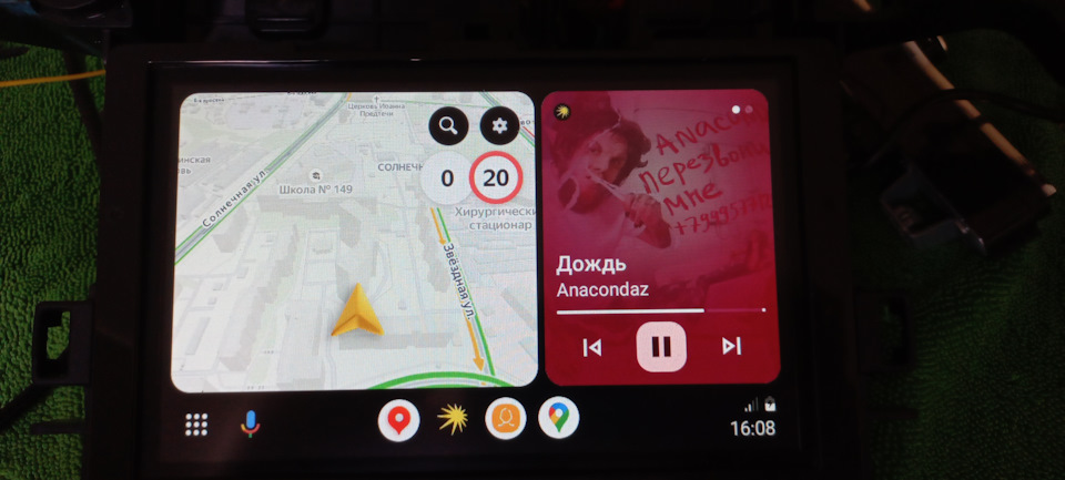

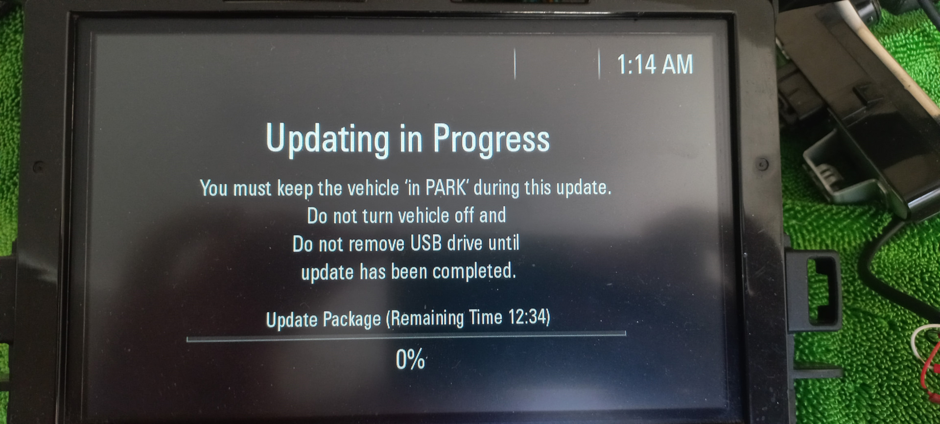

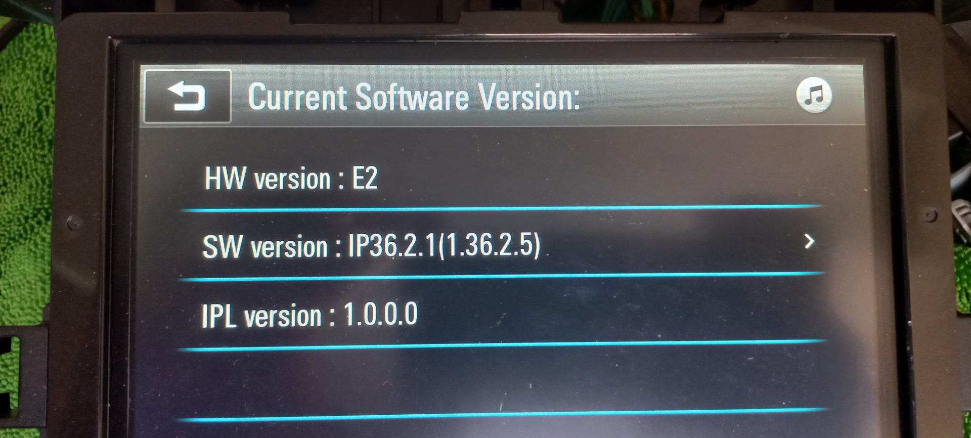

Читаю VIN через GDS,

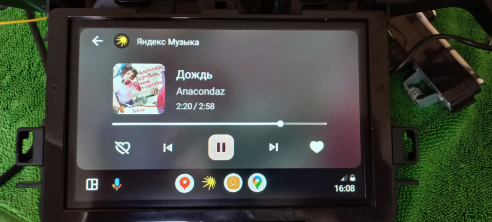

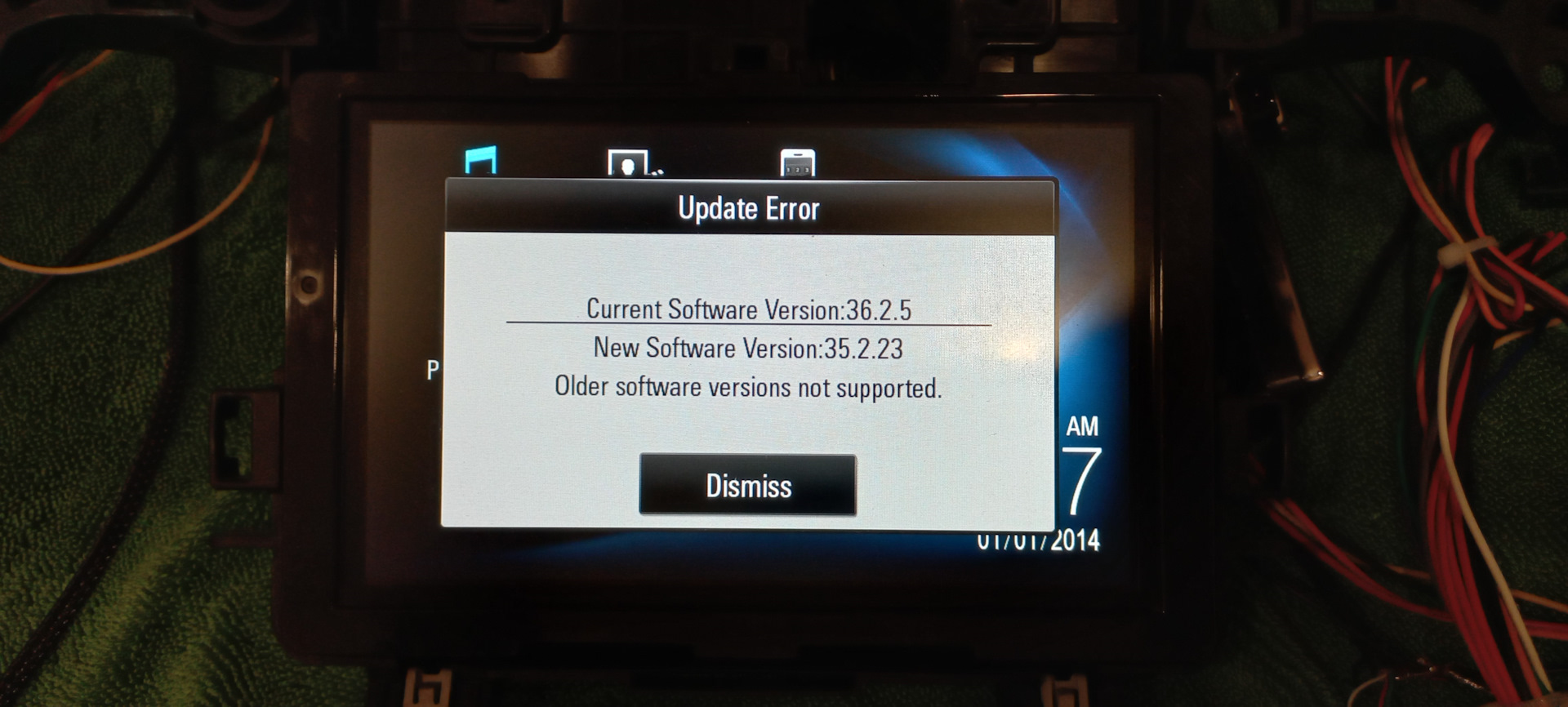

гуглю, магнитола с автомобиля Holden (Chevrolet) Captiva из Австралии, все работает, но версия прошивки 25 а нам надо перейти на 35.
Делаю переходник, подключаю USB и прошиваю в 35.2.23,

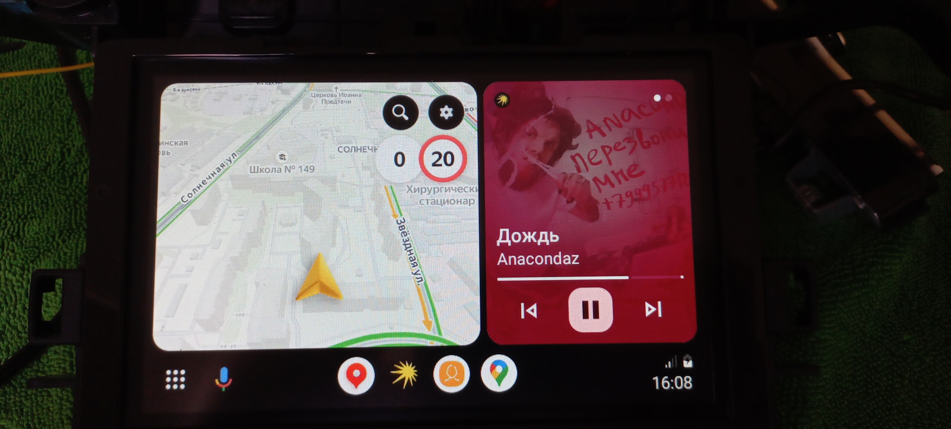

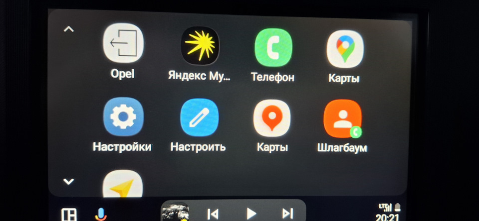

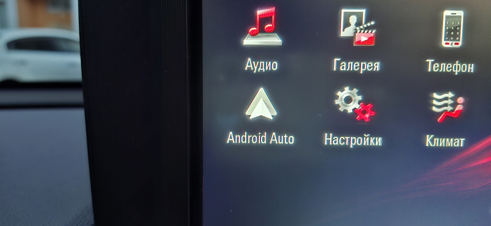

после прошивки магнитола превратилась в Chevrolet Mylink, заработал Android Auto,
но:
1. Магнитола имеет голубую тему, а у меня в авто все красное;
2. Магнитола имеет странный набор калибровок и прошить ее не понятно чем, все имеющиеся на тот момент варианты калибровок ее просто не прошивают, TLC Online ее не берет т.к. я не знаю и не могу найти VIN номер авто с подобными калибровками, а мне хочется прошить русский язык.
Принимаем решение выслать ее TIP52, а через пару недель заскочить к нему в гости.
В итоге Руслан забрал мою магнитолу себе на опыты, а мне дал магнитолу 2016/2017 года уже прошитую, за что ему огромное спасибо!

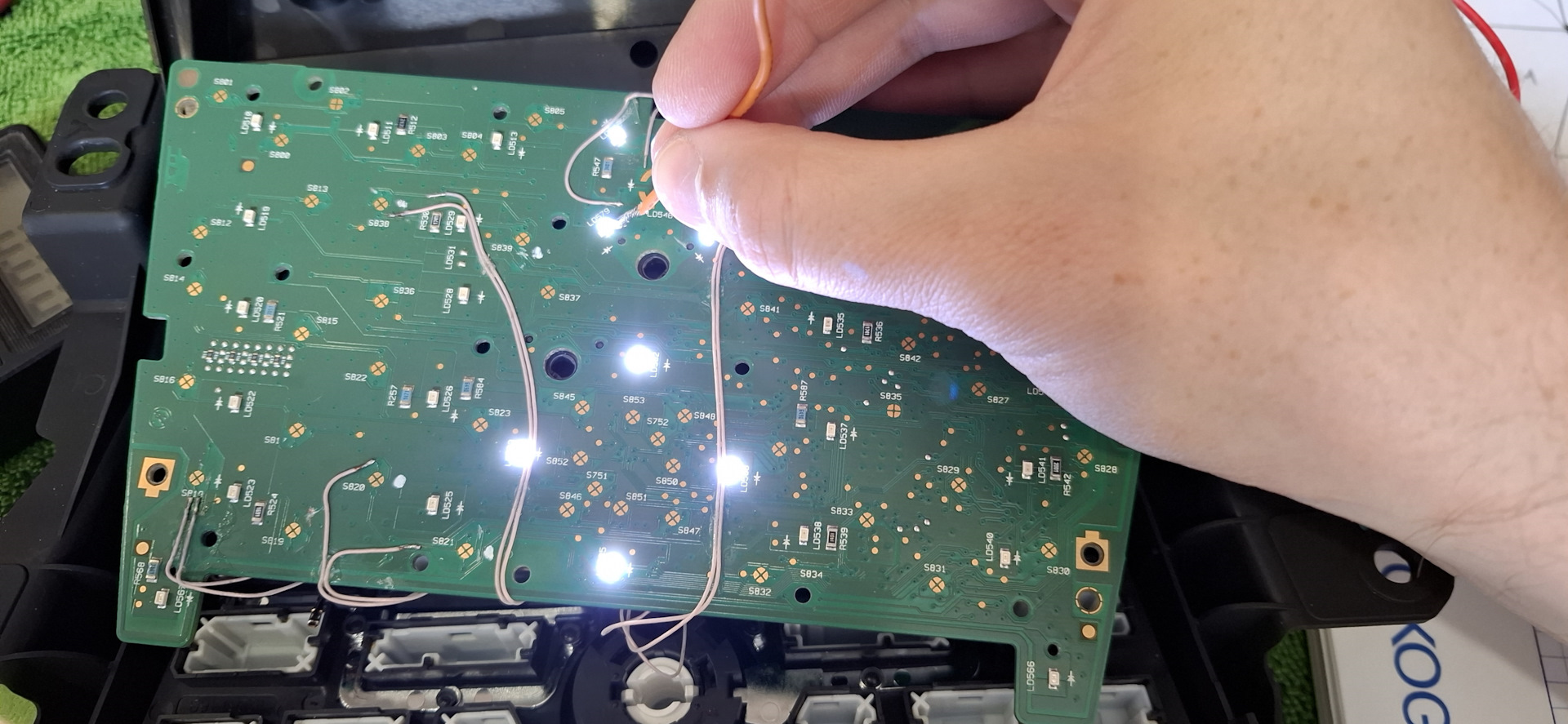

Часть 3.

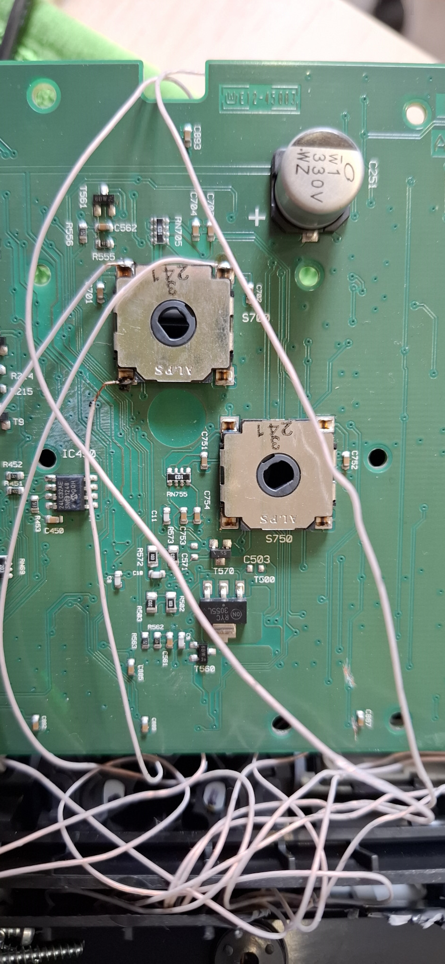

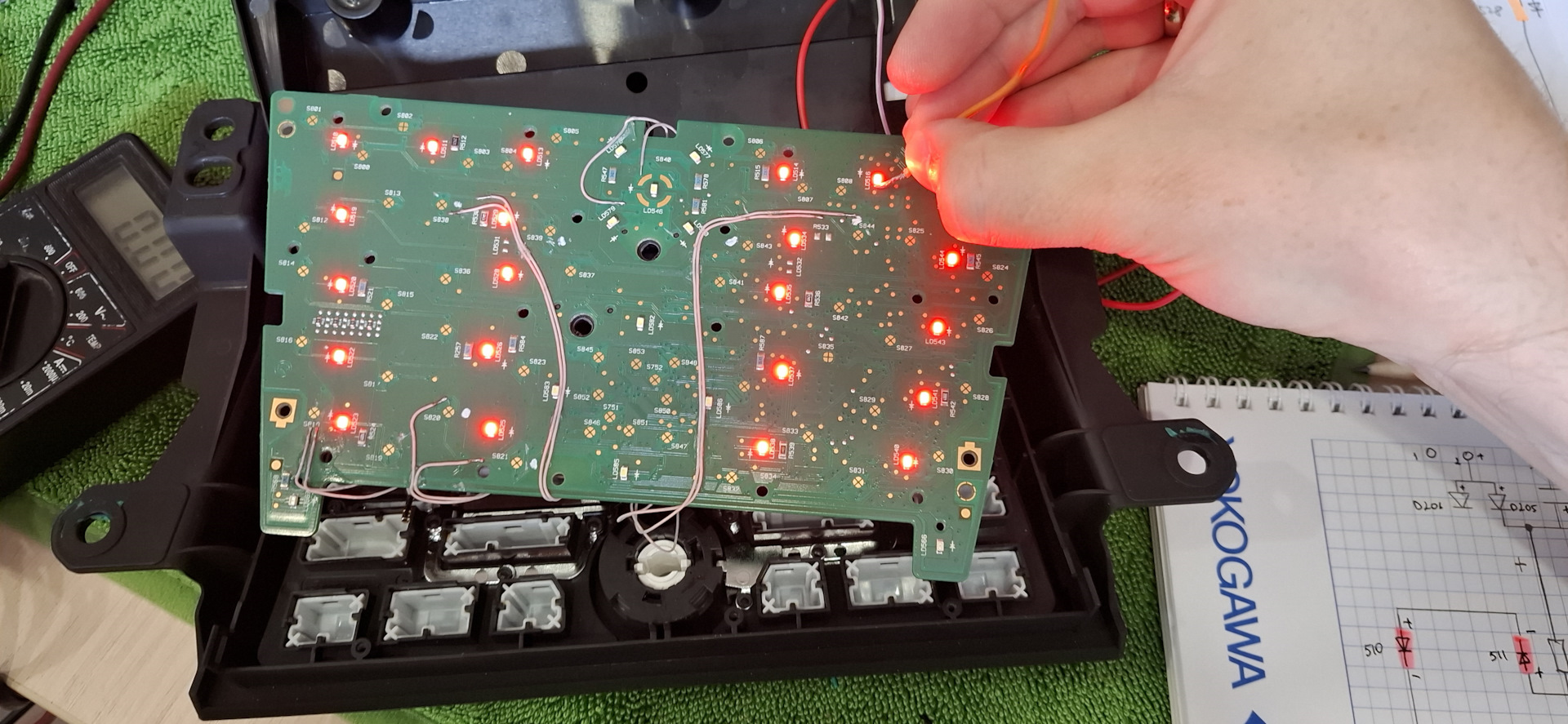

Нужно было изготовить клавиатуру, в случае с Astra J все делали на базе клавиатуры cd400, там достаточно просто можно припаяться к нужным точкам на плате, но в Мокке все иначе, очень мелко и у каждой кнопки есть две отдельные секции по 4 контакта на каждой, короче очень мелко, долго я мучался с ней, в итоге принял решение купить клавиатуру от Мокки но cd400, для этого съездил к другому Руслану Rusnet1, уже в Казань).
Каково было мое удивление, когда я вскрыл cd400 а она точно такая же, как и navi600, вернее она отличается отсутствием контроллера на плате, но с точки зрение самих кнопок она идентичная.

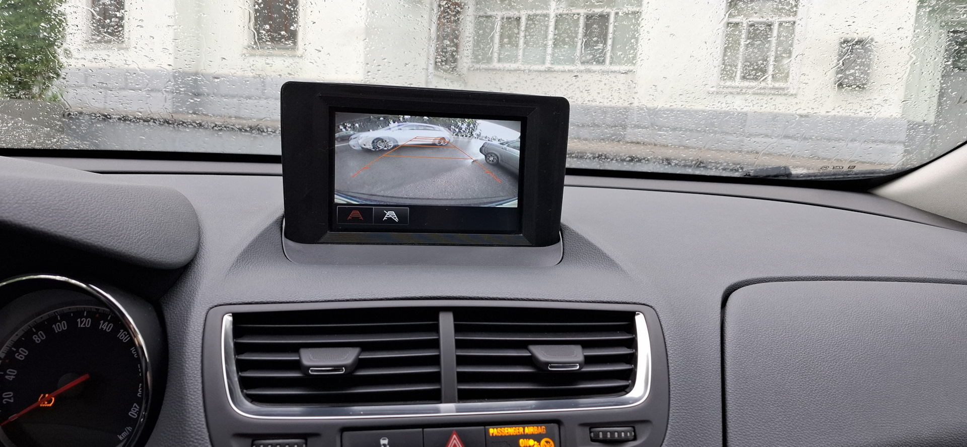

Печаль-беда, но отступать я не думал, купил новый паяльник, лупу и продолжил все делать, в итоге клавиатура заработала, а я собрал всю проводку и начал думать, как вмонтировать экран от IOB вместо экрана navi600.

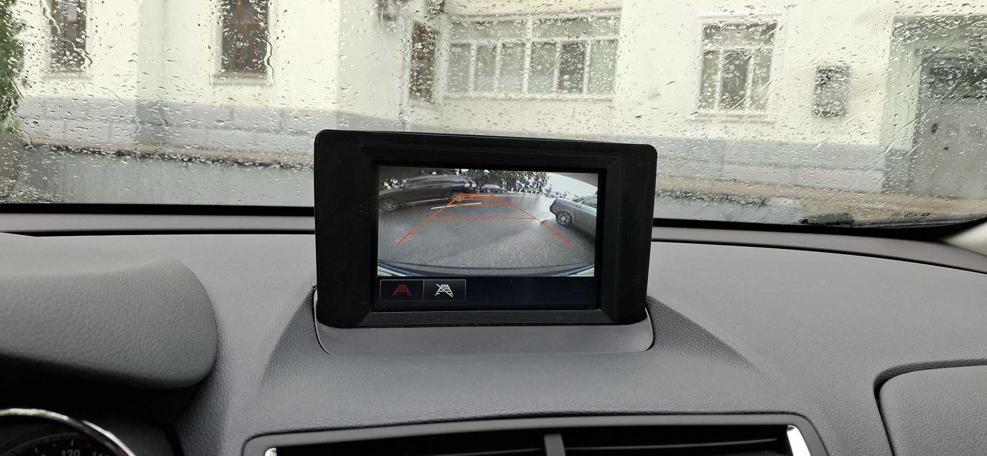

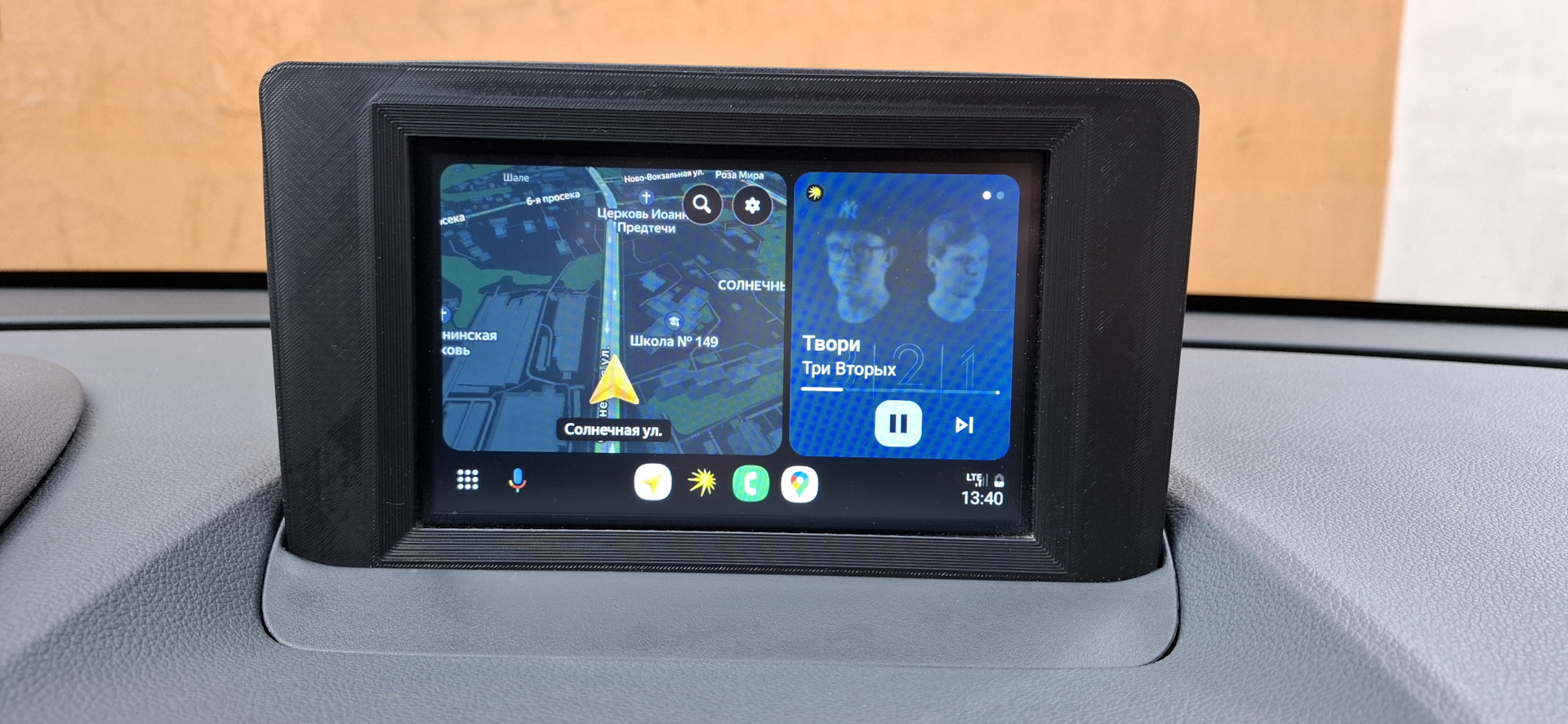

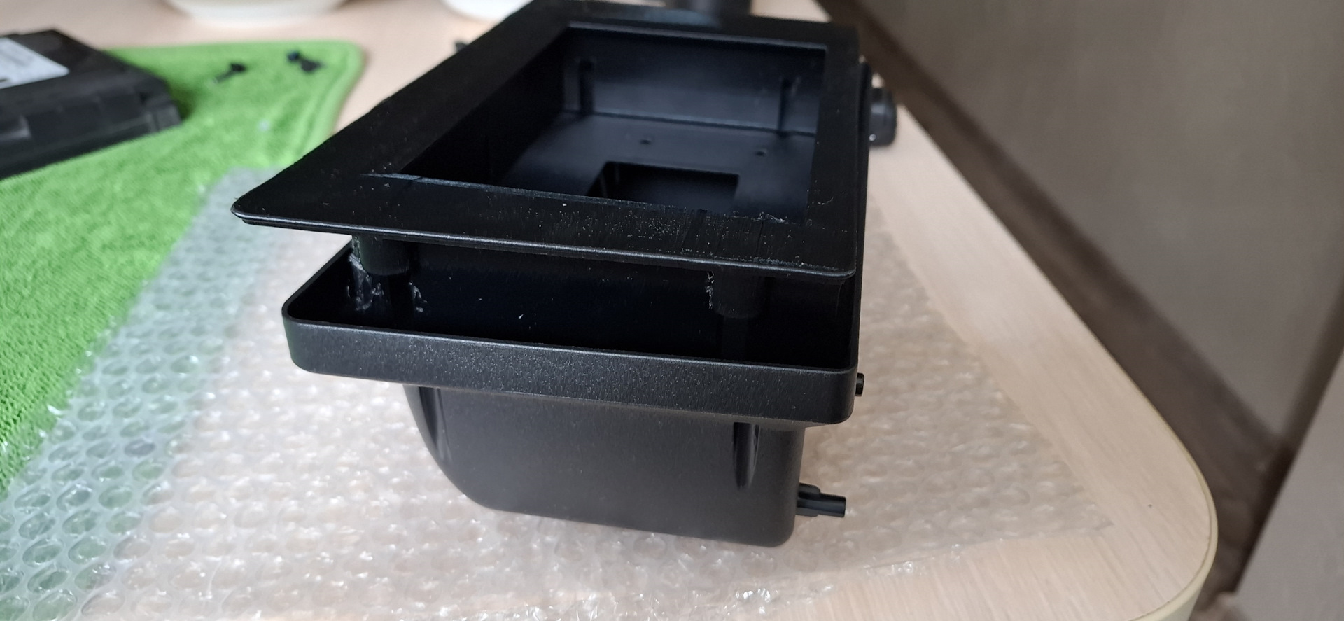

Часть 4.

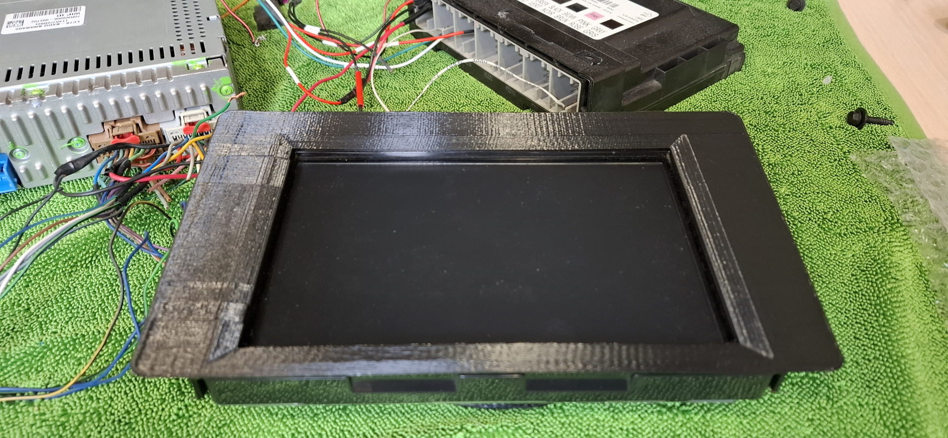

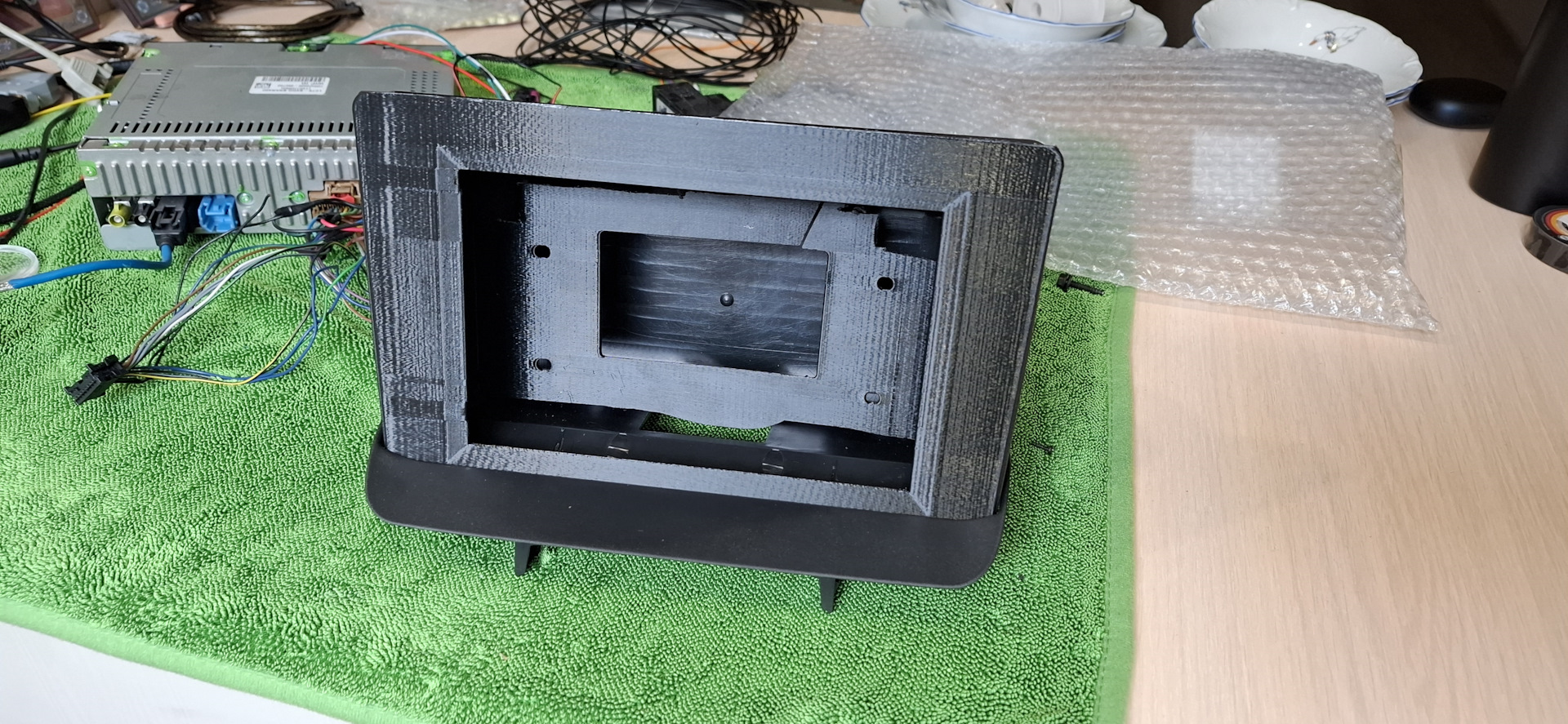

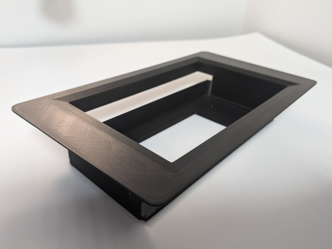

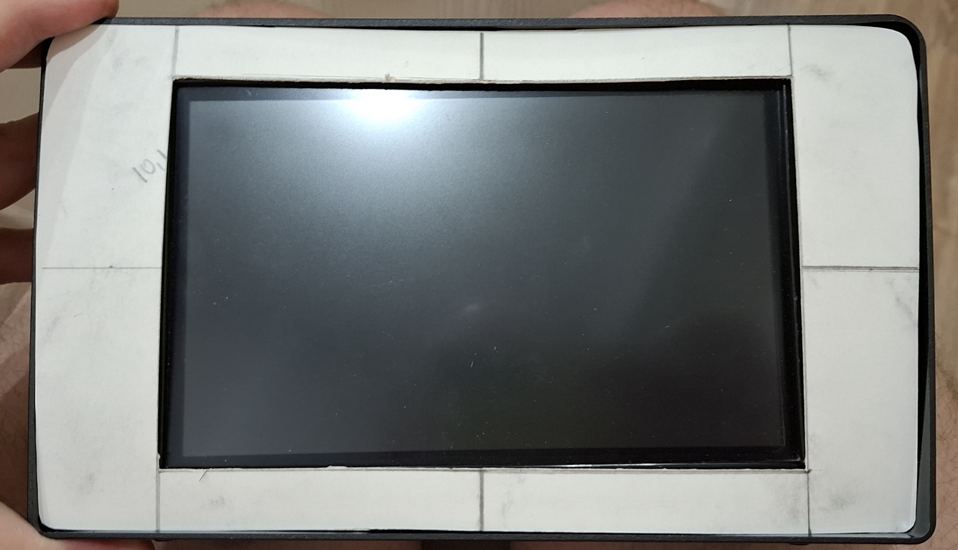

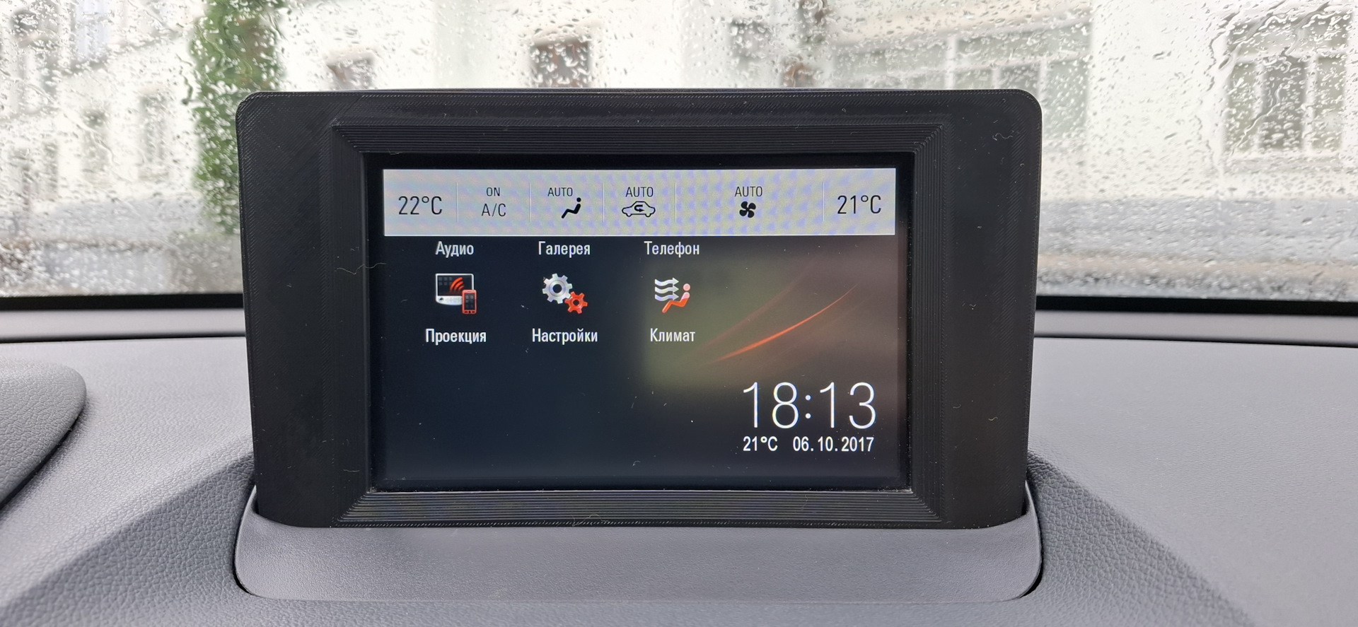

Первым делом нужно было хоть что-то смоделировать и понять как и куда двигаться.
В ход шло все что имелось, части от старого корпуса, картон и т.д.

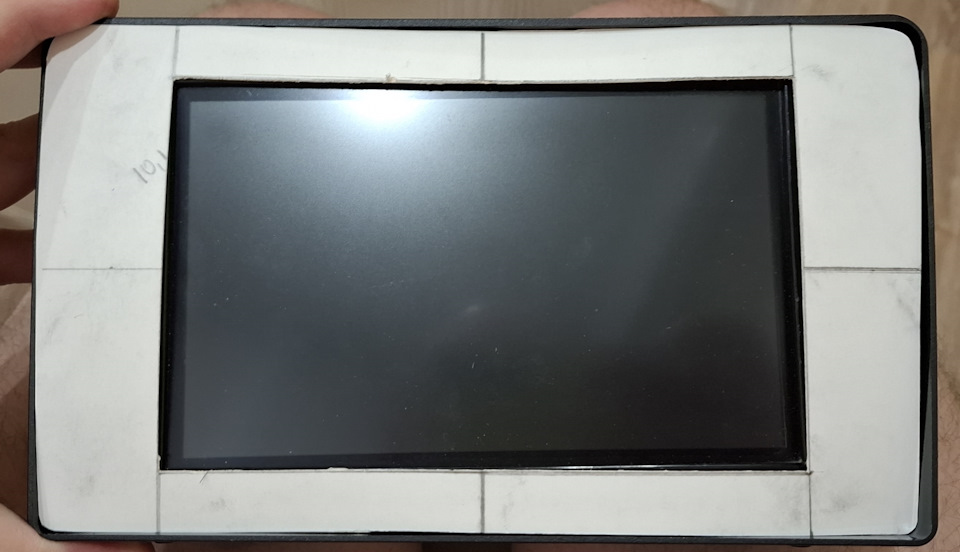

В итоге за основу был взят корпус от китайской магнитолы с ozon, а вот переходную рамку пришлось изготовить с нуля, тут мне помог мой друган, на d2 его нет.
Я делал необходимые замеры, он чертил удаленно, потом я печатал из PETG пластика, делал примерки а друган вносили правки. В итоге рамка была готова и напечатана из ABS пластика.
Красить/шкурить я ее не стал, т.к. есть мысли поставить панель приборов как у пацанов и покрасить все сразу.

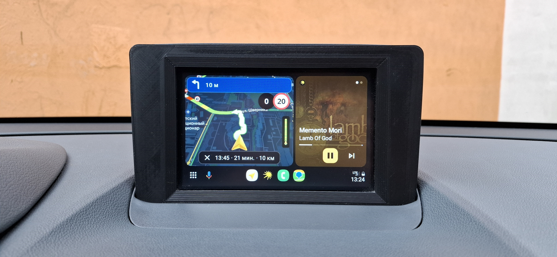

Часть 5.

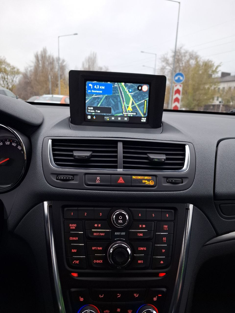

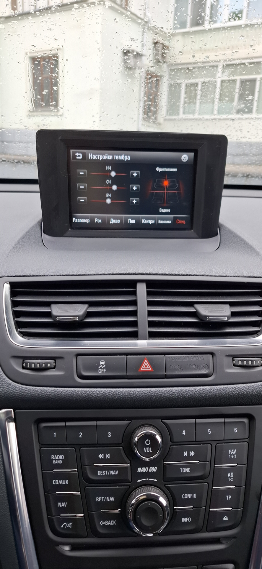

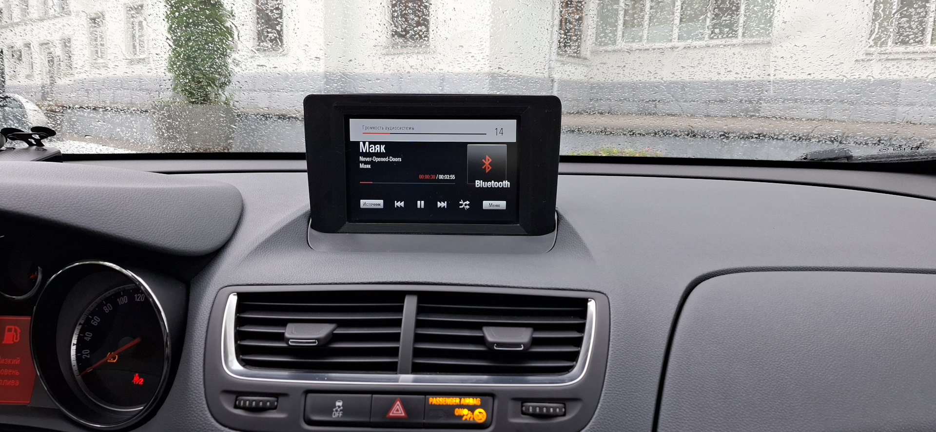

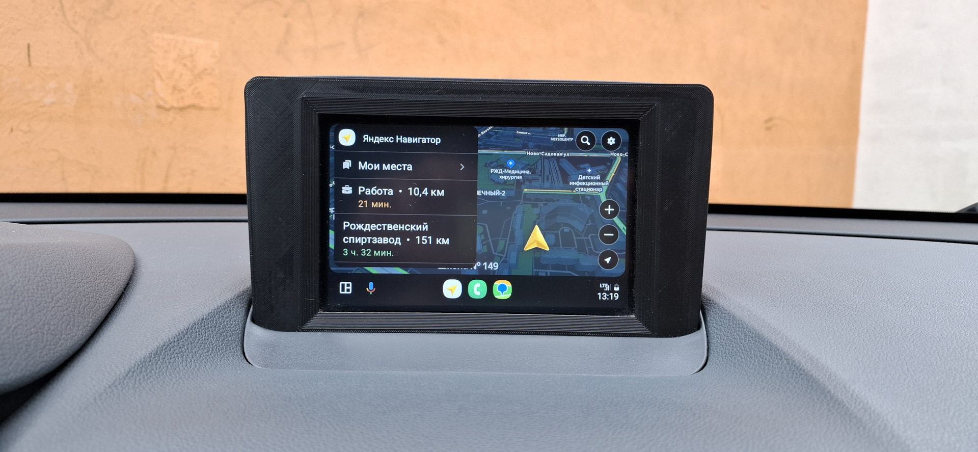

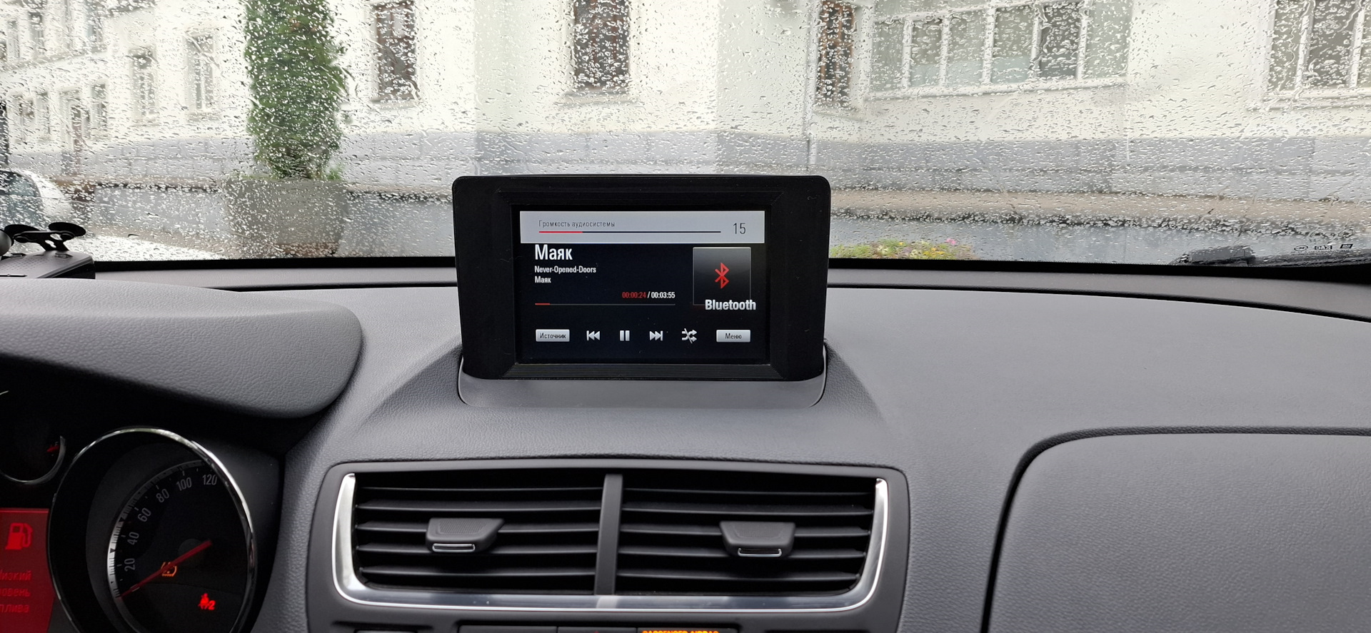

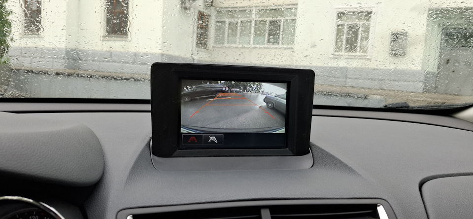

Осталось дело за малым установить все в авто, тут особых проблем не было, все собралось и заработало.
Из сложностей хочу отметить только, что в случае с Моккой и navi600 у который был внешний блок bluetooth, пришлось тянуть отдельный провод до микрофона в ноги к пассажиру, этого я не учел сразу.

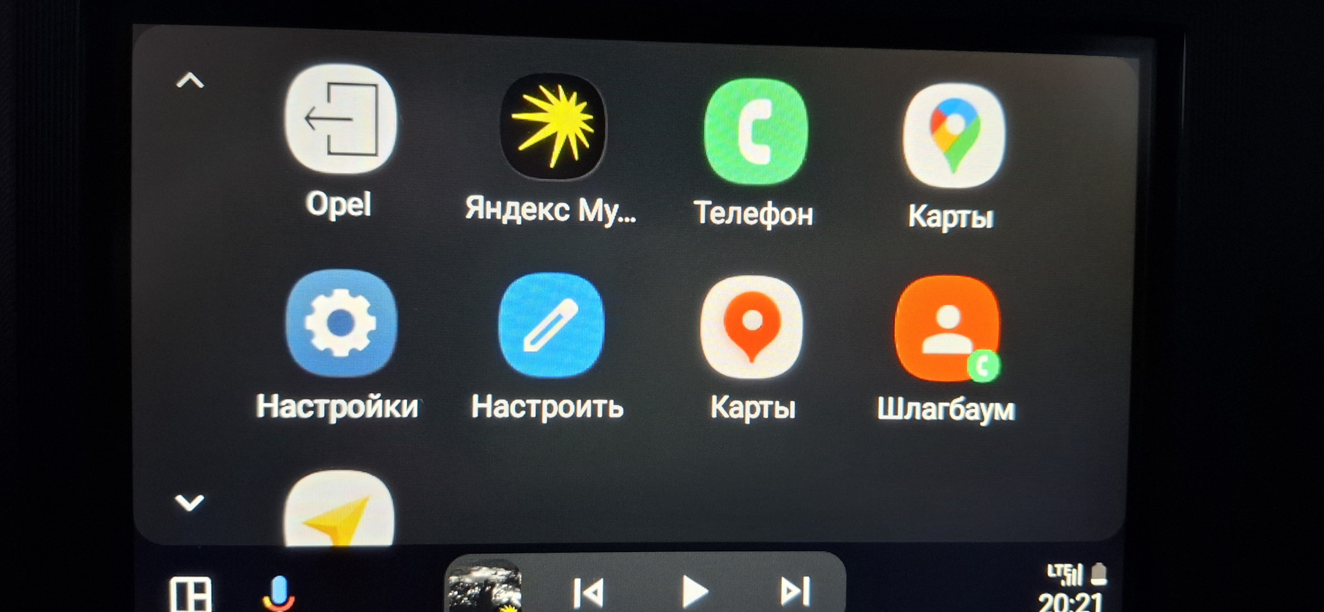

Для возможности использовать беспроводной Android Auto я установил внешний картридер внутри панели, к которому подключил штатный USB картридер Мокки и отдельно подключил CarlinKit.

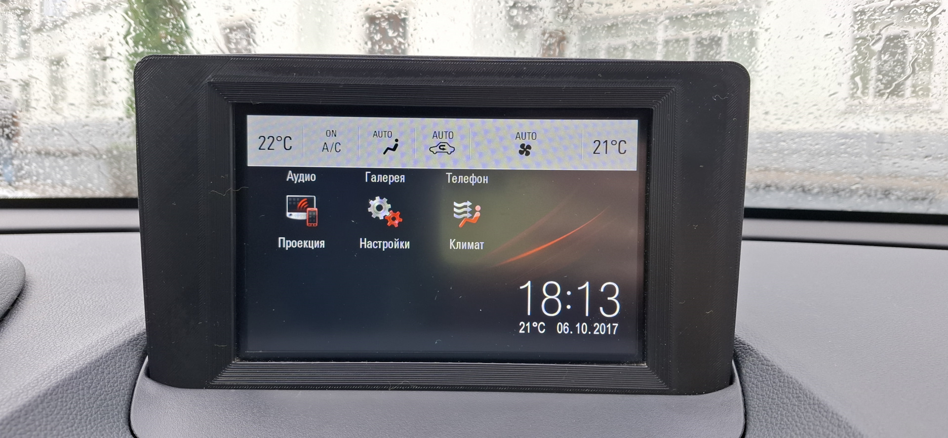

В итоге я получил то что хотел, на момент написания статьи проездил уже больше года, проблем совершенно никаких нет.
Далее просто фото уже в авто
Весь процесс у меня занял 5 месяцев, но как я писал выше, опыта у меня было чуть больше чем 0.

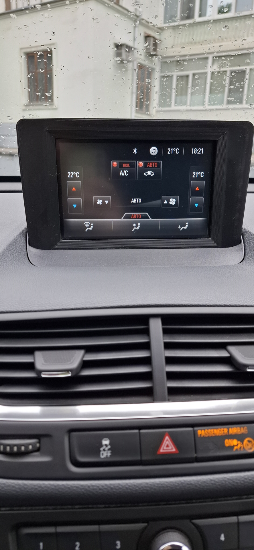

можно было влепить и в штатную рамку нави600, ну чуток обрезался бы экран, ну и надо было бы пошаманить как закрепить
и было бы аля в штате)
Не лезет, как я её только не вертел))) думаете мне очень хотелось рисовать, печатать, колзозить)))

А есть фотография монитора со стороны лобового стекла?
Такой же горб как и на всех предложенных на рынке
Я бы сказал он же.
Жопку я взял на ozon.
Удачно получилось и молодцом, что так заморочился, в итоге как по мне, хорошо получилось . Сам экран выглядит … не как дешевка, а вполне достойно. Потоньше рамку, не такую широкую и было бы 5+.
Возможно там окажется что-то с 8" тогда рамка будет не такая большая
Я про это и имею введу 🙂

Рамка как то широковато выглядит…
Да, но я был привязан в жопке.
Сейчас у меня есть поверхности панели, если будет время и желание, то буду делать новый корпус. Нравится как у ауди стоит экран, тонкий такой.

Какой-то волшебный пластик, в жизни даже не обратил внимание что у него есть атрефакты от печати на 3d принтере, или потом уже что-то еще наколдовал с ним?)
Есть у нас в Самаре один мастер, так напечатает — не отличить от настоящей)))
