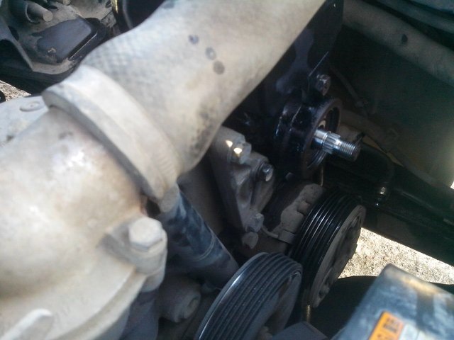

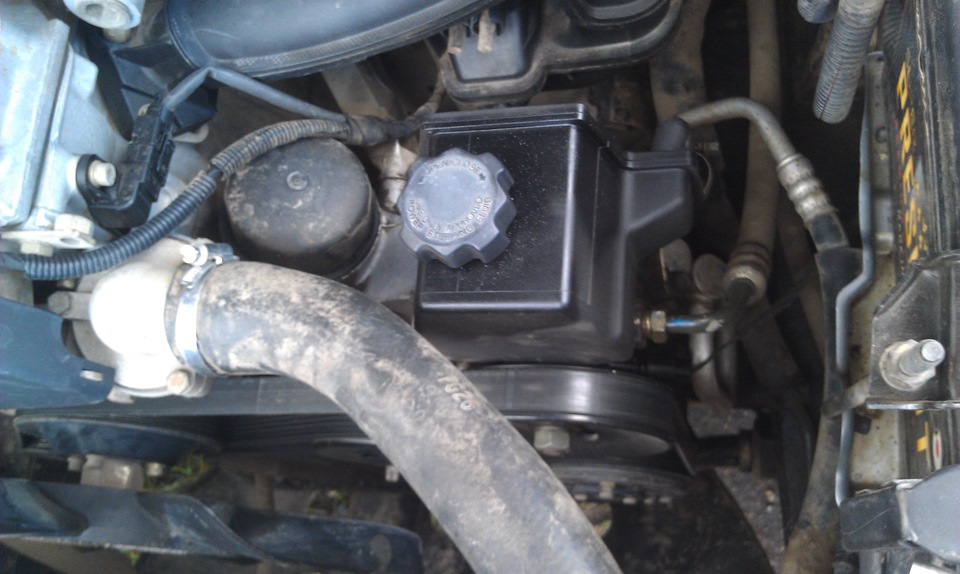

Насос снимается довольно просто. Снять ремень, снять шланг обратки, открутить шланг высокого давления, открутить 2 винта крепления и насос в руках. Если надо снять шкив, то до снятия ремня надо ослабить гайку, скорее всего придется воспользоваться отверткой, вставленной дырку шкива для его стопорения.

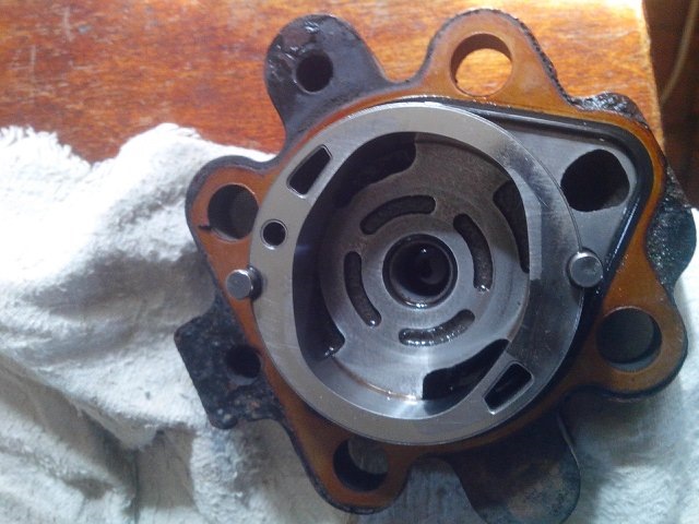

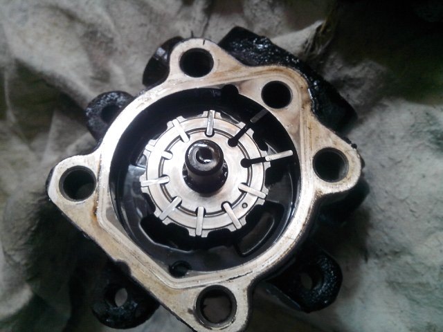

Снял насос ГУР, разобрал. Есть выработка на эллипсе, скорее всего поэтому и визжит.

Внутри крыльчатка с лопатками, эллипс, пружина. Отдельно можно снять клапан, в него вкручен шланг высокого давления.

Промывка системы ГУР керосином и замена масла не помогла.

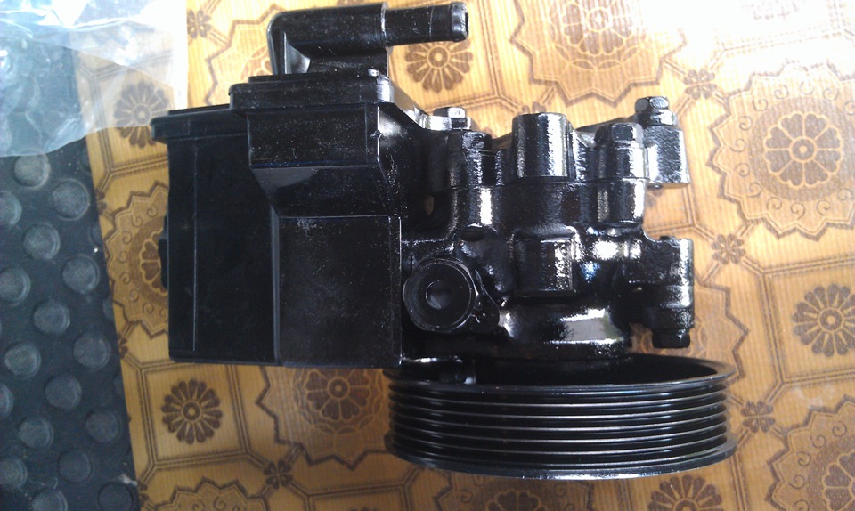

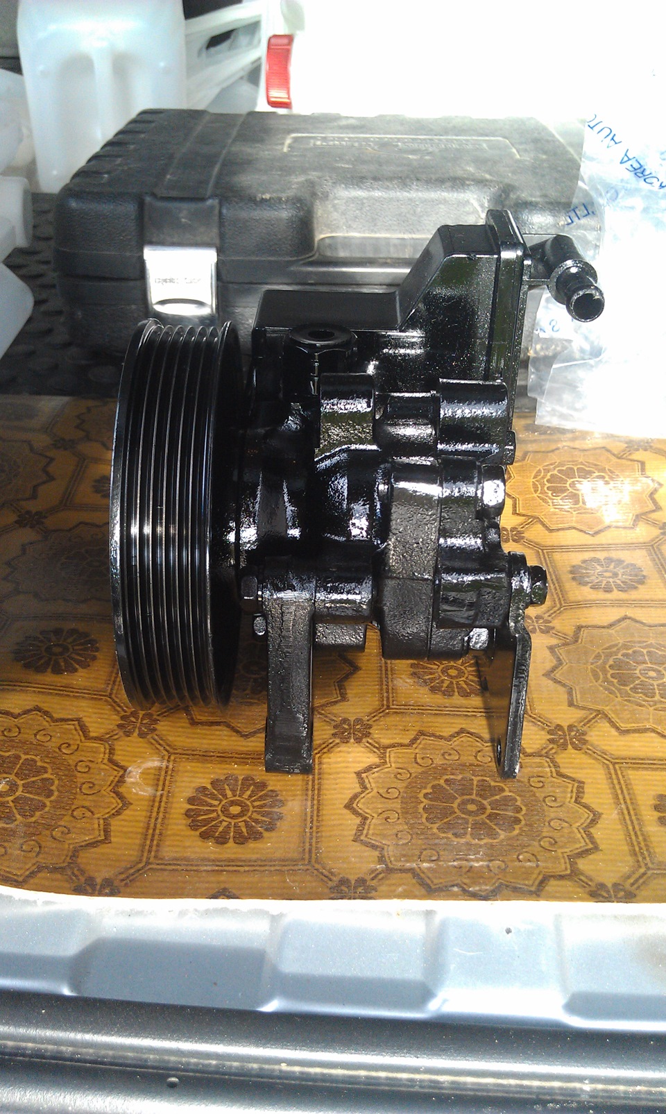

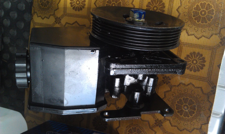

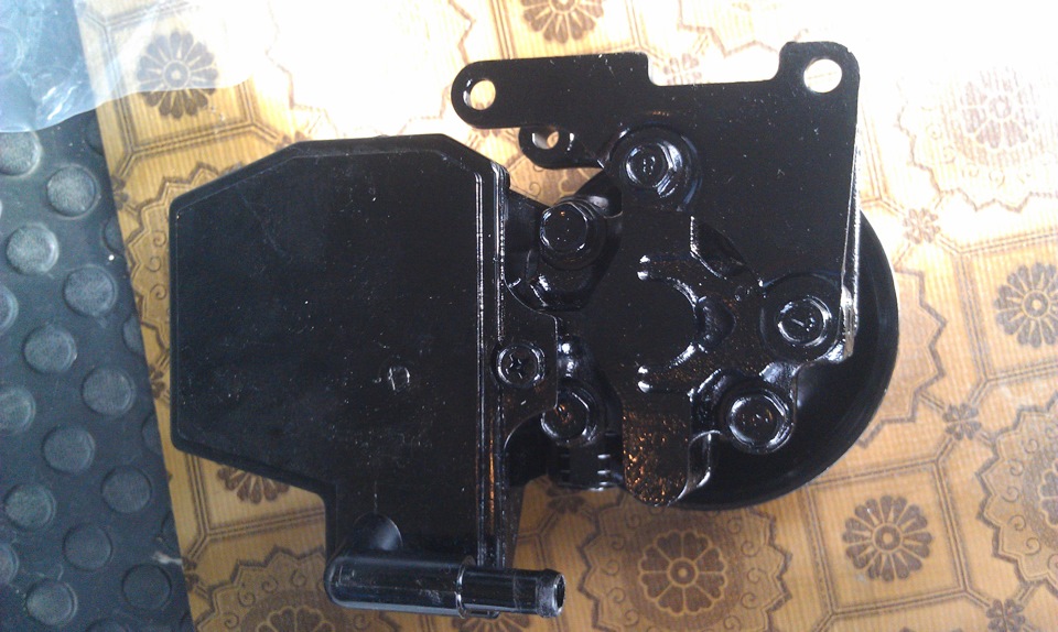

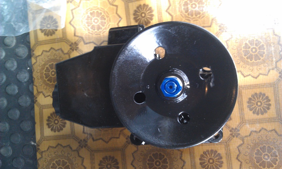

Неожиданно в закоулках интернета нашел номер насоса ГУР S07PWPRE04157, производитель KAP. Новый оказался стоит около 2200 рублей.
Долго искал его фотки, но толком не нашел. Хотя писали, что подходит на Рекс 2.3.
Вообщем заказал, через 5 дней у меня.

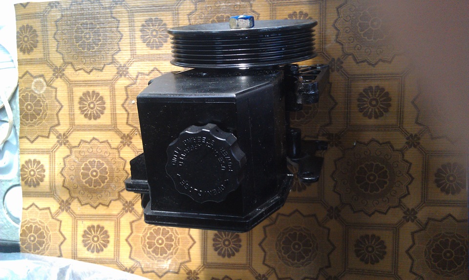

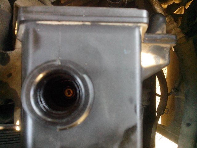

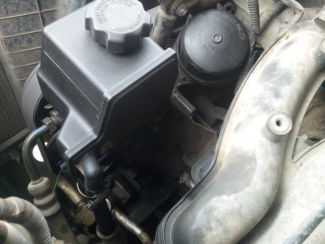

Один в один с оригиналом! Фотки со всех сторон ниже. Ничего не пришлось допиливать при установке. Но косяк всплыл после установки — как оказалось подсос воздуха из под бачка. Пришлось еще раз снимать, резинок в гараже не нашлось, но нашелся герметик. Промазал по инструкции на герметике, посадил бачек, добавил масла. Пузырей нет, руль крутиться пальцем, ничего не визжит — красота!

1- Скинуть приводной ремень
2- снять патрубок радиатора тк он будет мешать
3-отсоединить 2 трубки маслопровода.
4-заклинить маховик и отвернуть против часовой стрелки болт крепления маховика
5-снять маховик
ШКИВ
6-откручиваем болты крепления насоса к кронштейнам 2 с лицевой стороны 2 с обратной
7- снимаем насос
8- снимаем бачок для этого откручиваем 2 винта снаружи и 1 изнутри доступ к нему через заливное отверстие
гайка внутри бачка
9-снимаем бачок

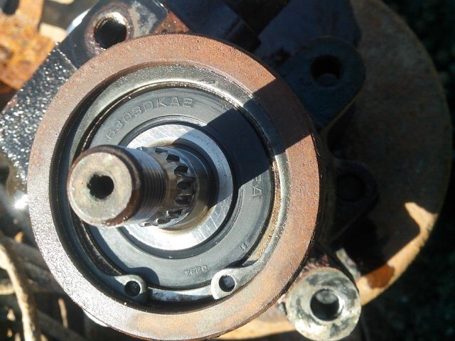

14- если подшипник шумит снимаем стопорное кольцо и выпрессовываем его вместе с валом, заменяем (у меня стоял подшипник №6303)
подшипник
— за подшипником стоит сальник № которого я не знаю я его не менял
