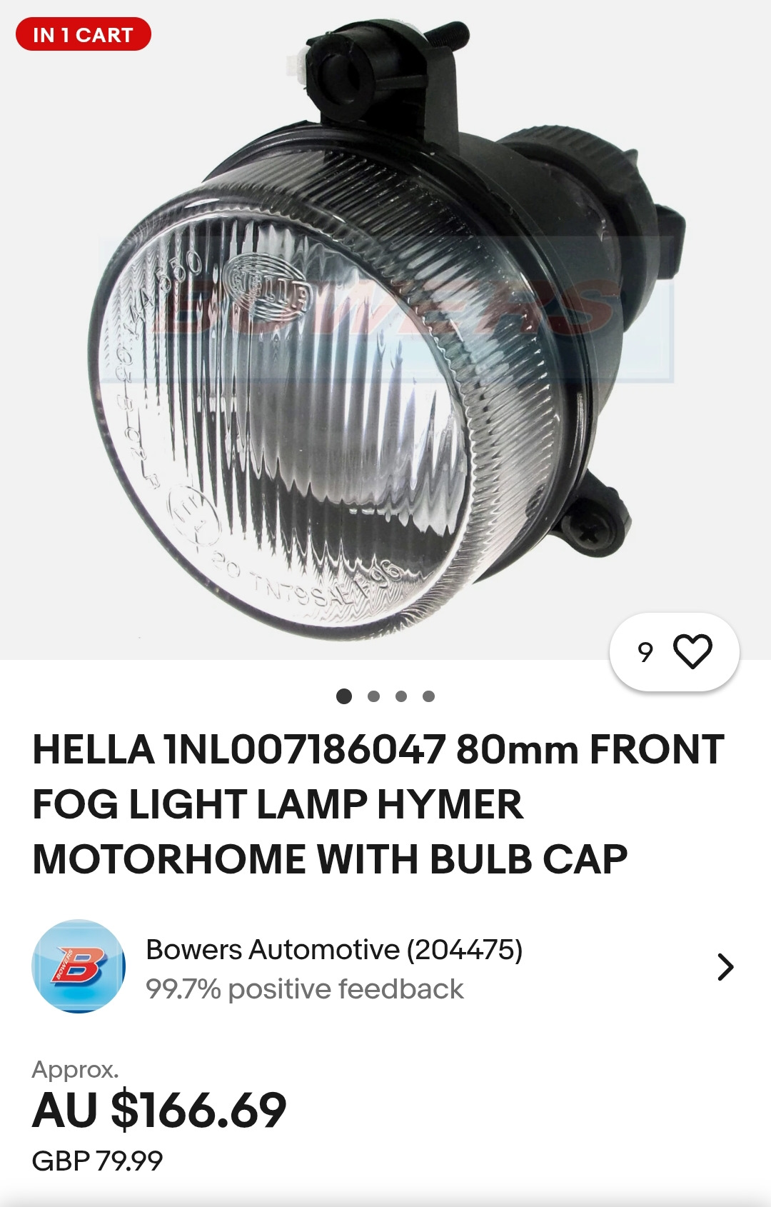

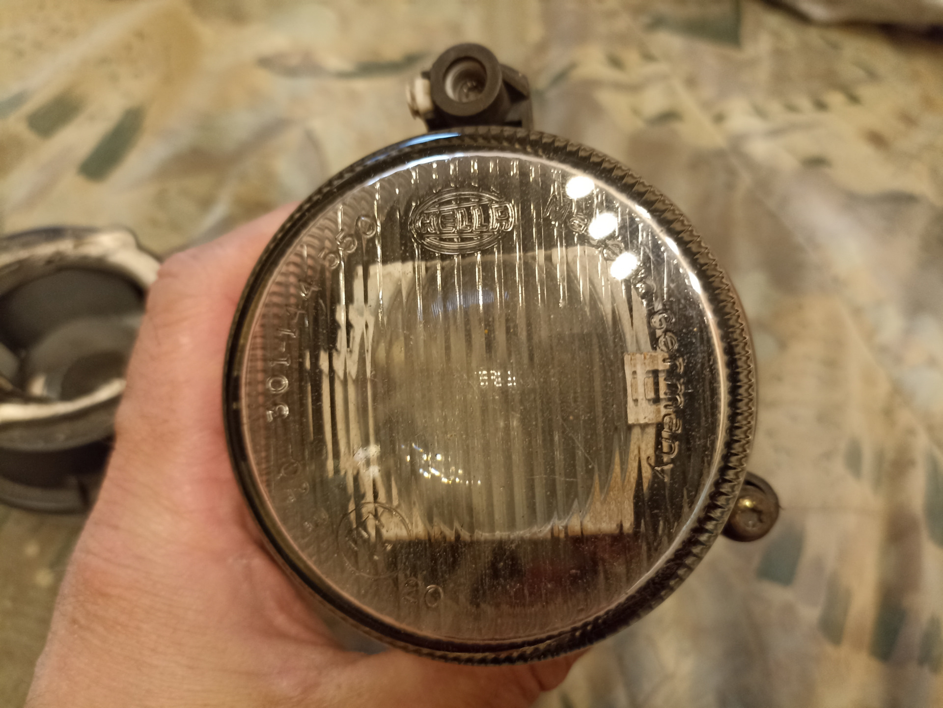

В 2019 году я нашел бампер для Renaulrlt Twingo 1 с масками под ПТФ. Это большая редкость. Ирония в том, что ПТФ на Твинго с завода ставили фирмы Hella. По номеру детали эти туманки шли на грузовики Volvo, Scania, BelAZ и автобусы Neoplan. Цена оригинала мягко говоря высокая.
И вот с 2019 года я периодически просматривал аналоги, возможность привезти б/у или новые из Европы.

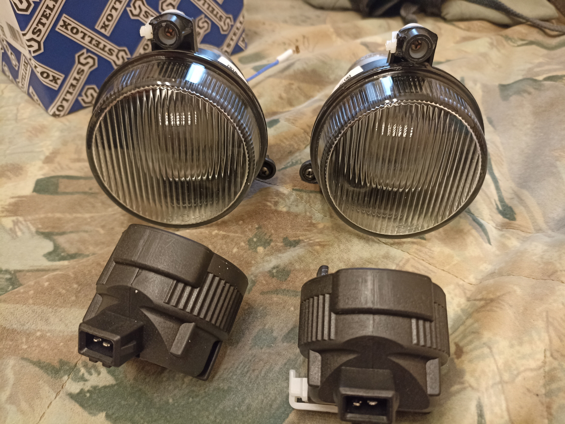

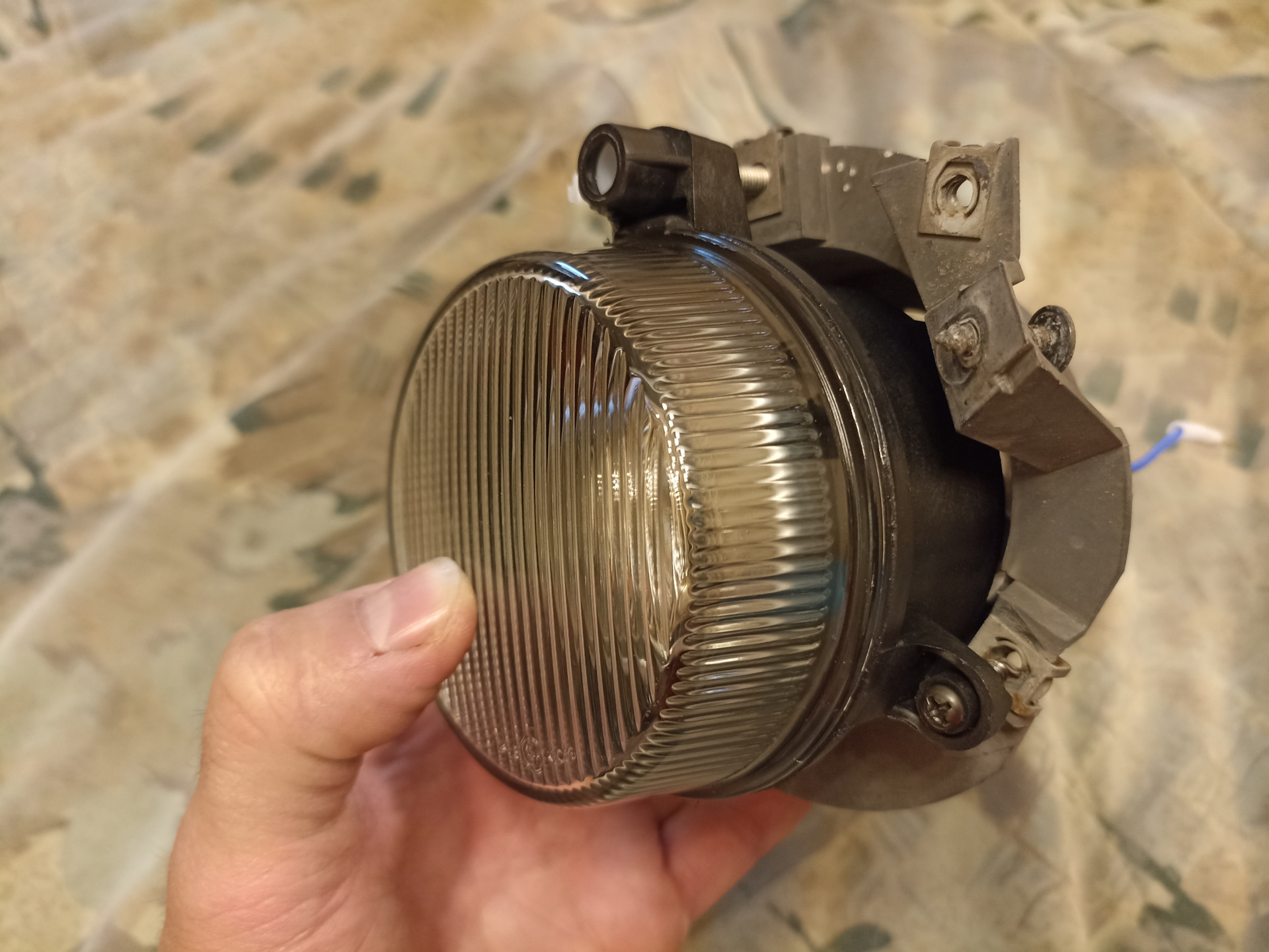

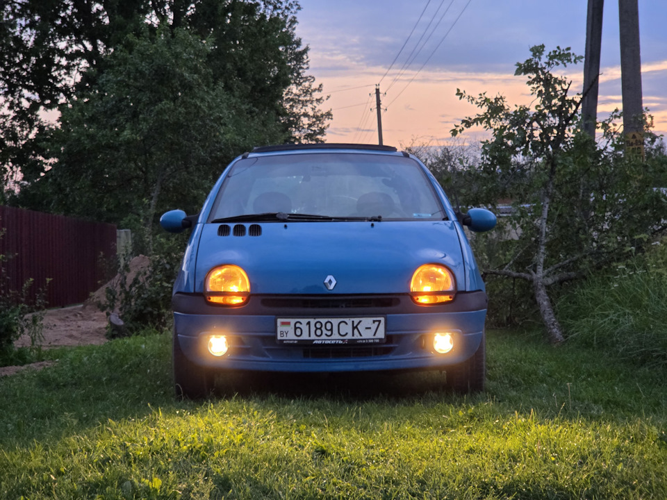

Весной 2025 наткнулся на ПТФ Stellox, они перебивались по коду с аналога. Наконец Китайцы научились делать то что мне нужно. Заказал у фирмы Свиат, забрал.

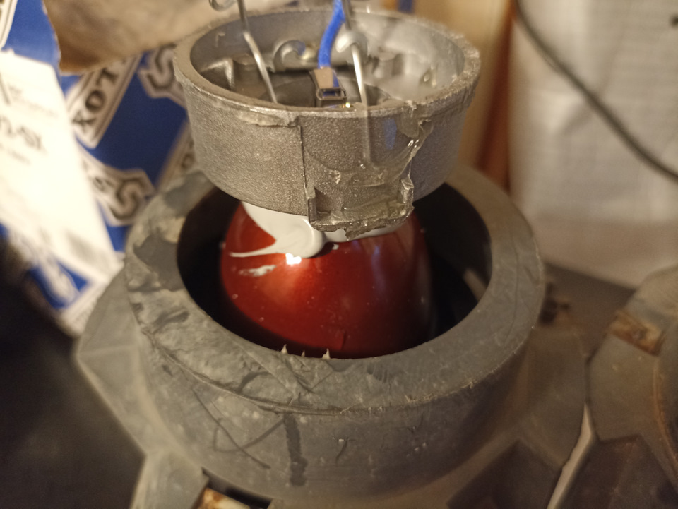

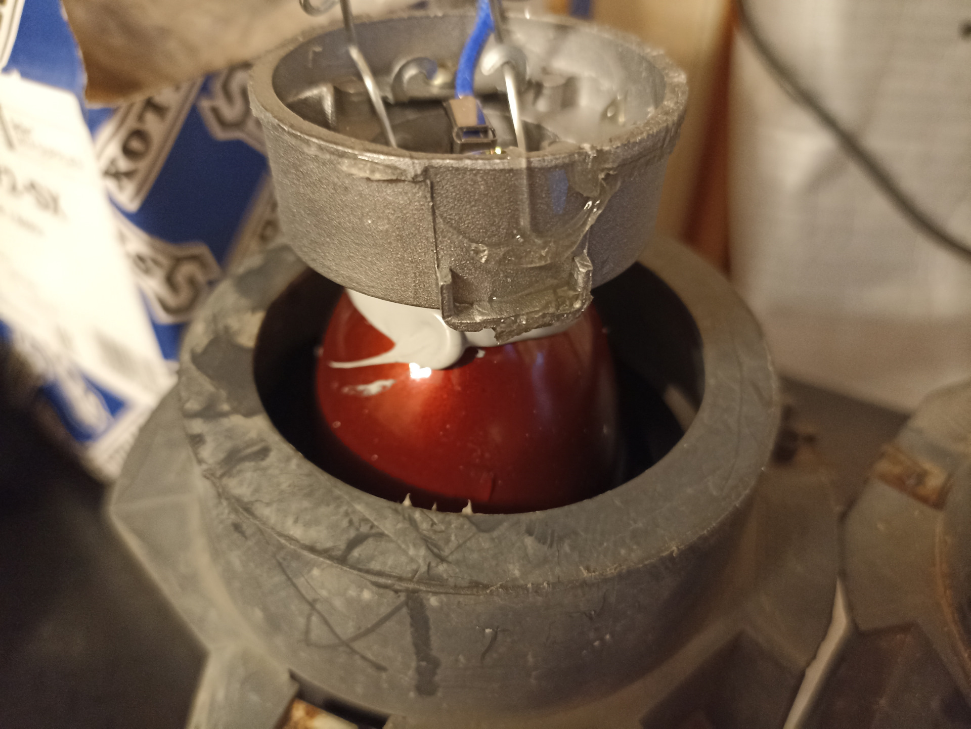

ПТФ пришли в комплекте с лампочками H3 на 24 Вольта. Понадобилась замена на 12 вольтовые лампы.

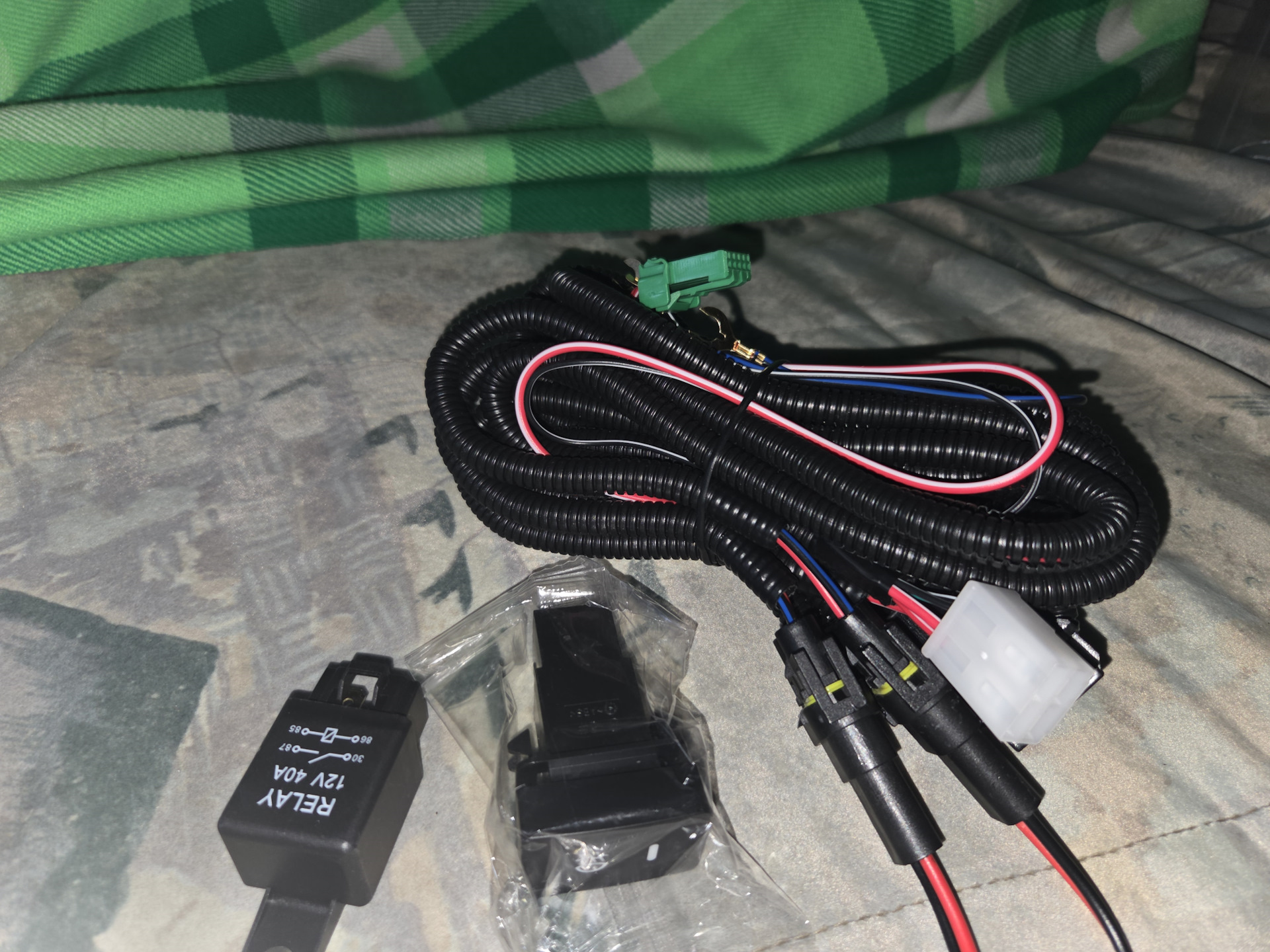

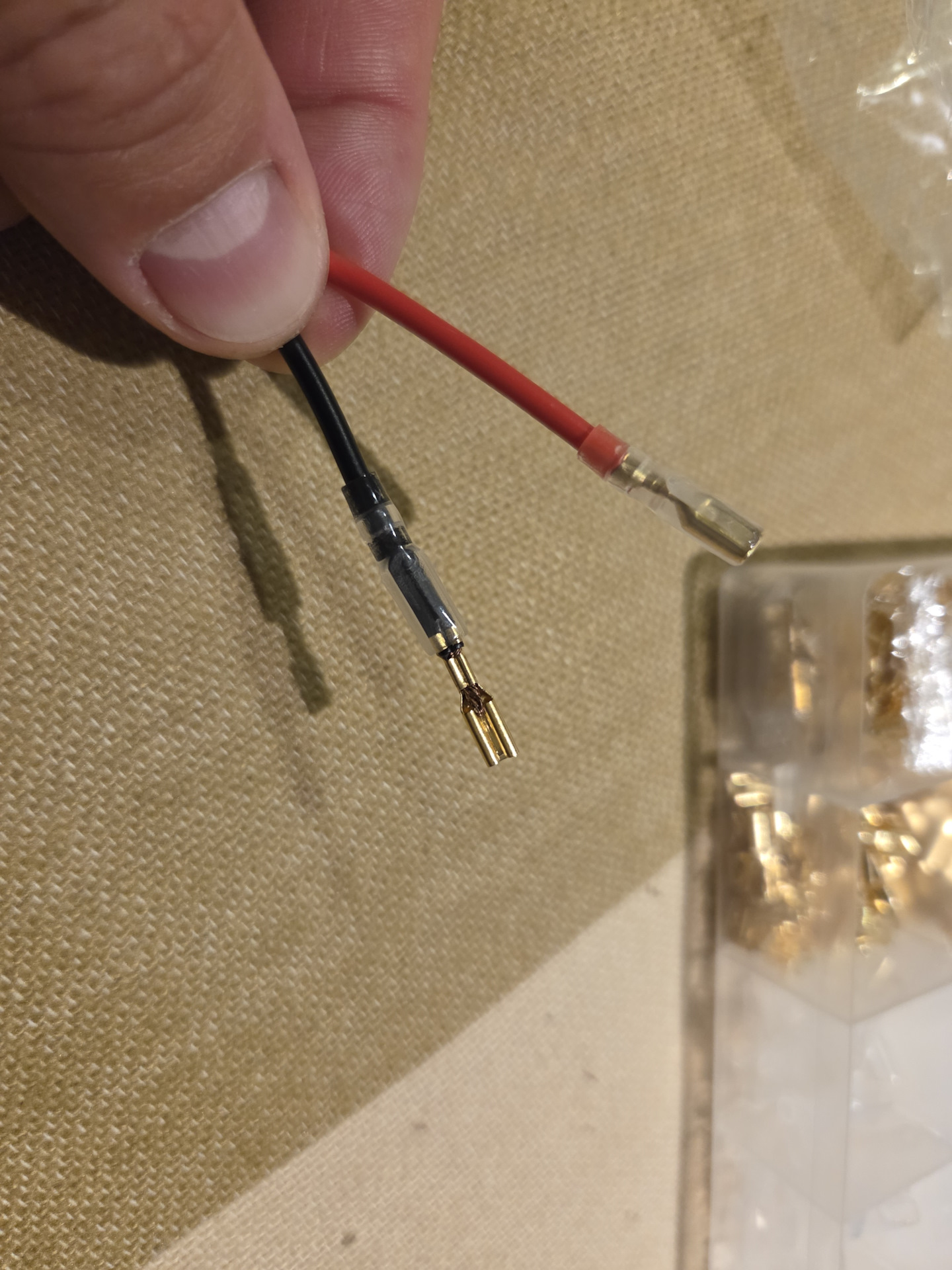

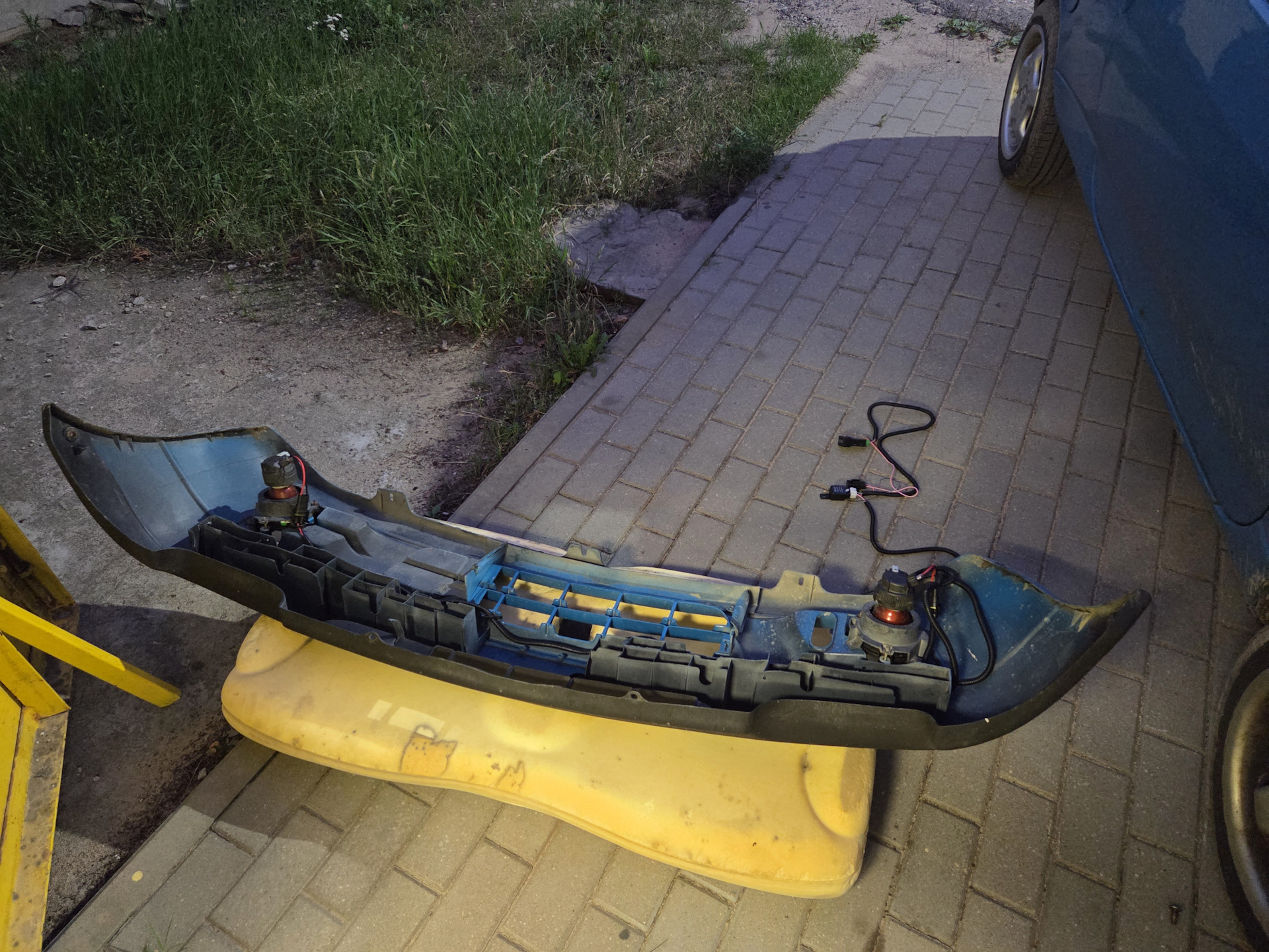

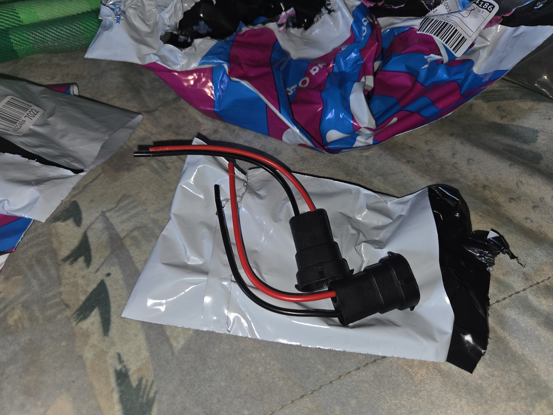

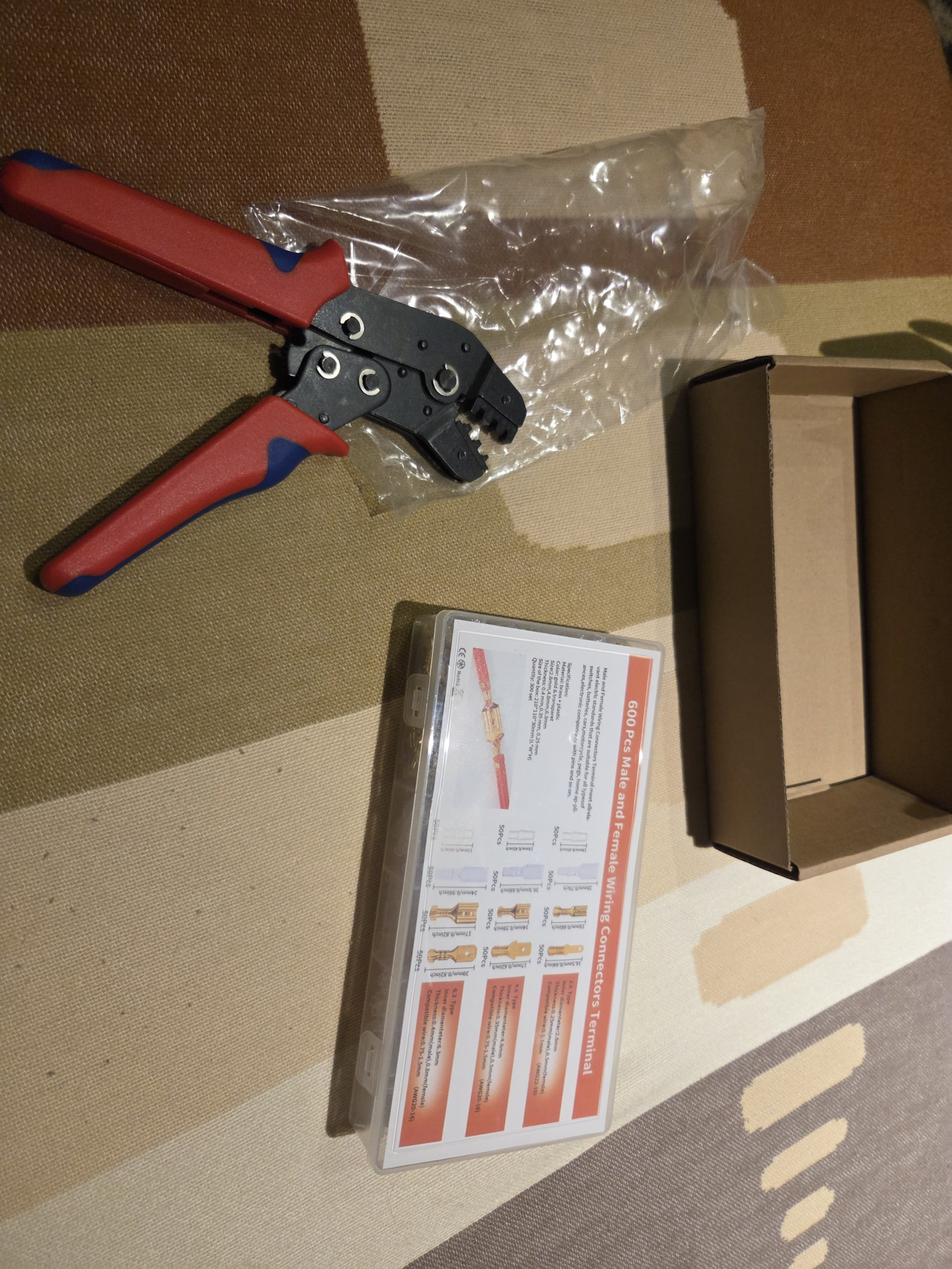

В моей комплектации не было ПТФ, потому и проводки не было. Заказал на Озон комплект проводки с реле и кнопкой. К этой проводке фишки для ламп H11. Обжал концы под клемму "мама" и поехал подключать.

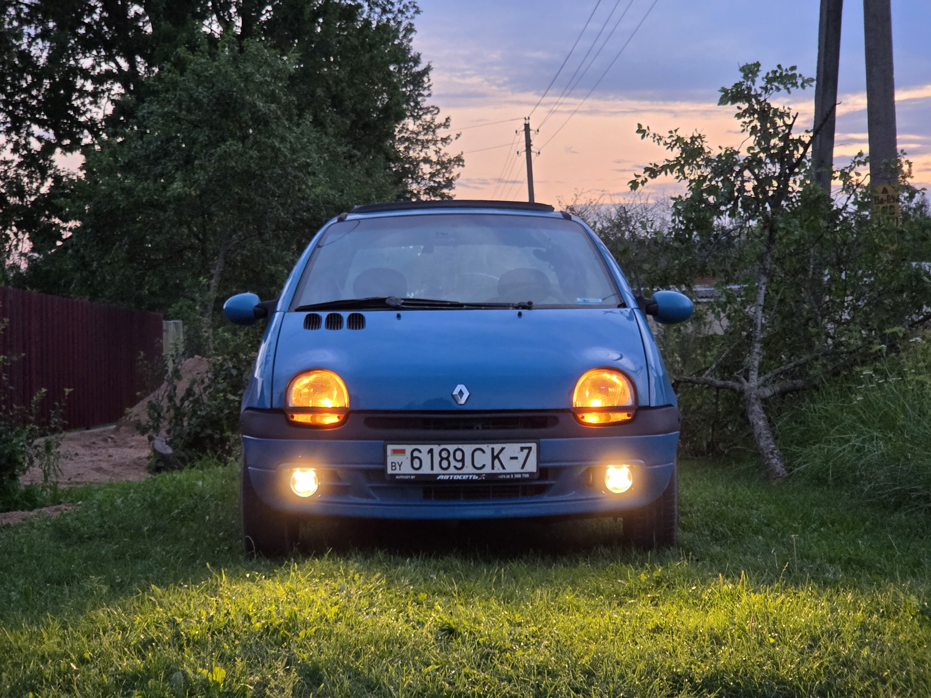

Шикарно, надо только отрегулировать свет. Туманки светят ниже чем надо.
