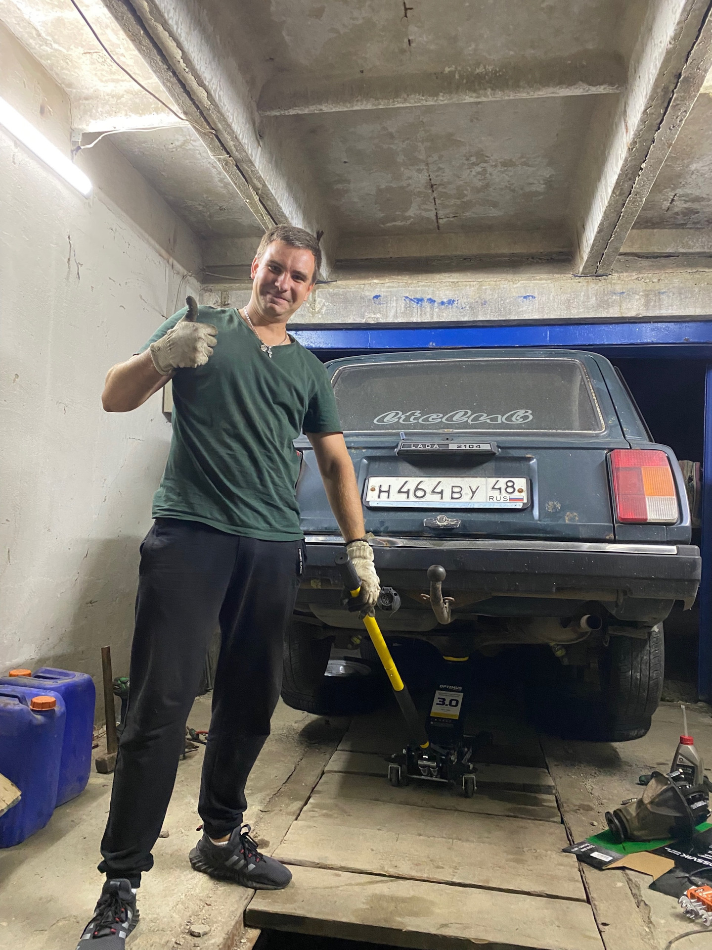

Еду в гараж ставить, а ставить без удобного домкрата — не удобно 😁 выручает друг Nikita-48rus спасибо еще раз за подгон с хорошей скидкой 😉 приобрел себе вот такой домкрат, давно хотел, а тут прям все получилось 💪
Фоток процесса почти нет, руки грязные, да и вспомнил про фото уже под конец)) блокировка автоспринтер, винтовая. Слышал про нее разное, мол дешевая, фигня, посторонние звуки издает, преднатяг сбивается. Поездим — посмотрим. Блокировка кстати пришла уже с преднатягом 8, сказали оптимально это. Отдал мужику установить все грамотно в редуктор, поэтому в гараже устанавливал уже готовый редуктор в сборе. Заварка моя в состоянии посредственном, немного начала гудеть, пара кстати 4,1 была, ваз 2103. Интересно разницу сравнить на скорости теперь) на запас пускай лежит, такие вещи жигулистам нужны 😁 Полуоси в хорошем состоянии, подшипники живые, к одному были вопросы, но пока менять не стал, люфта нет. Сальник полуоси один поменял, второй в идеале. Заняла установка 4 часа, с перекурами. Ну и немного фото)
